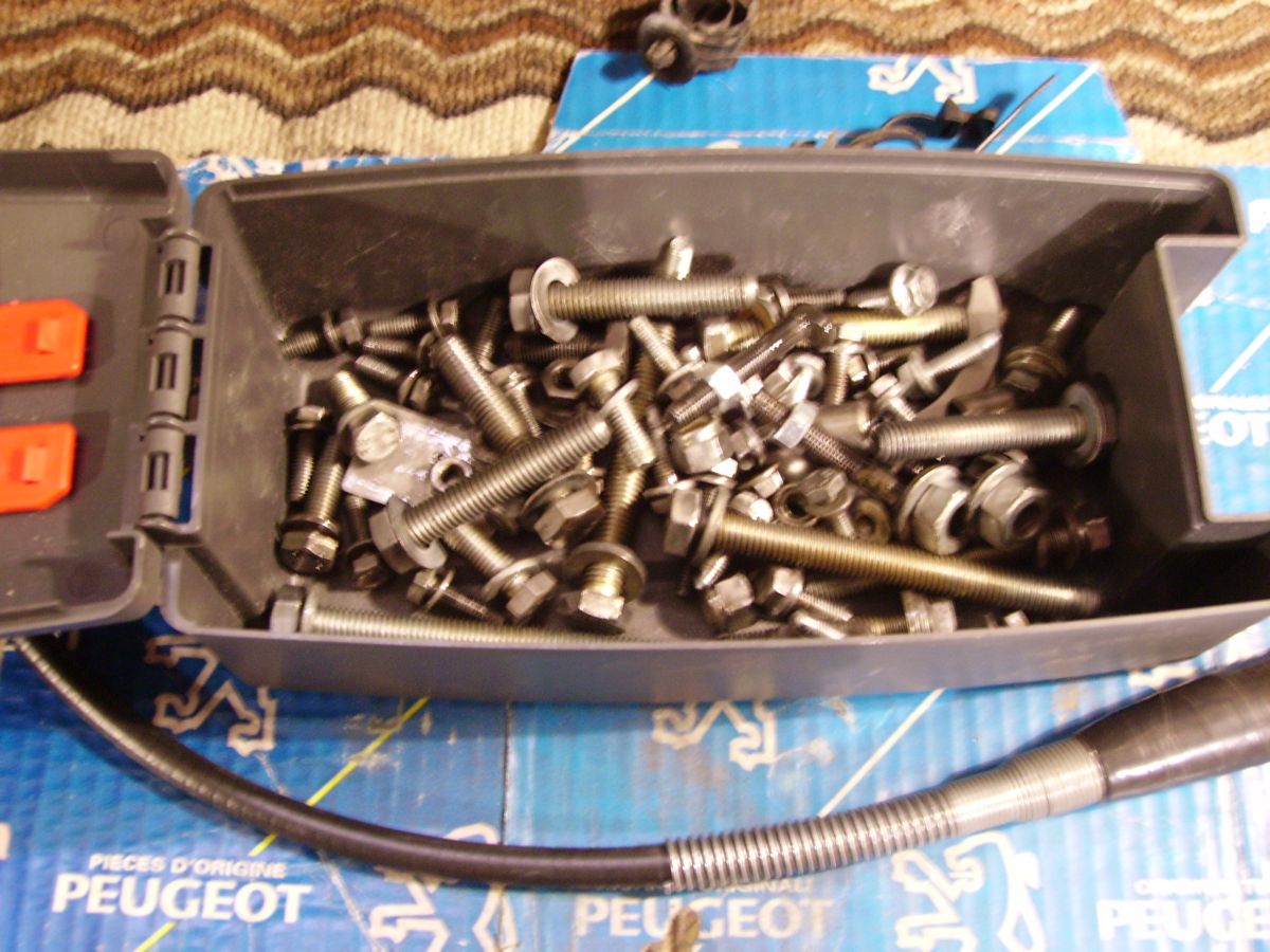

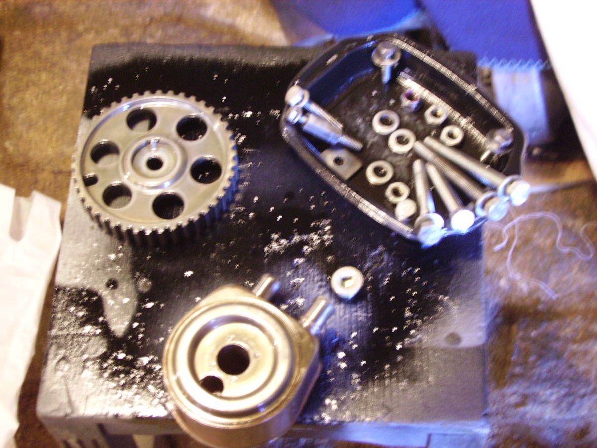

Là c'est toutes les vis du moteur, brossées et vernies en 3 couches en espérant que ça ne s'oxyde plus et ça brille <oo>
Le seul petit soucis.... Retrouver où elles vont :lol: :lol: :lol:

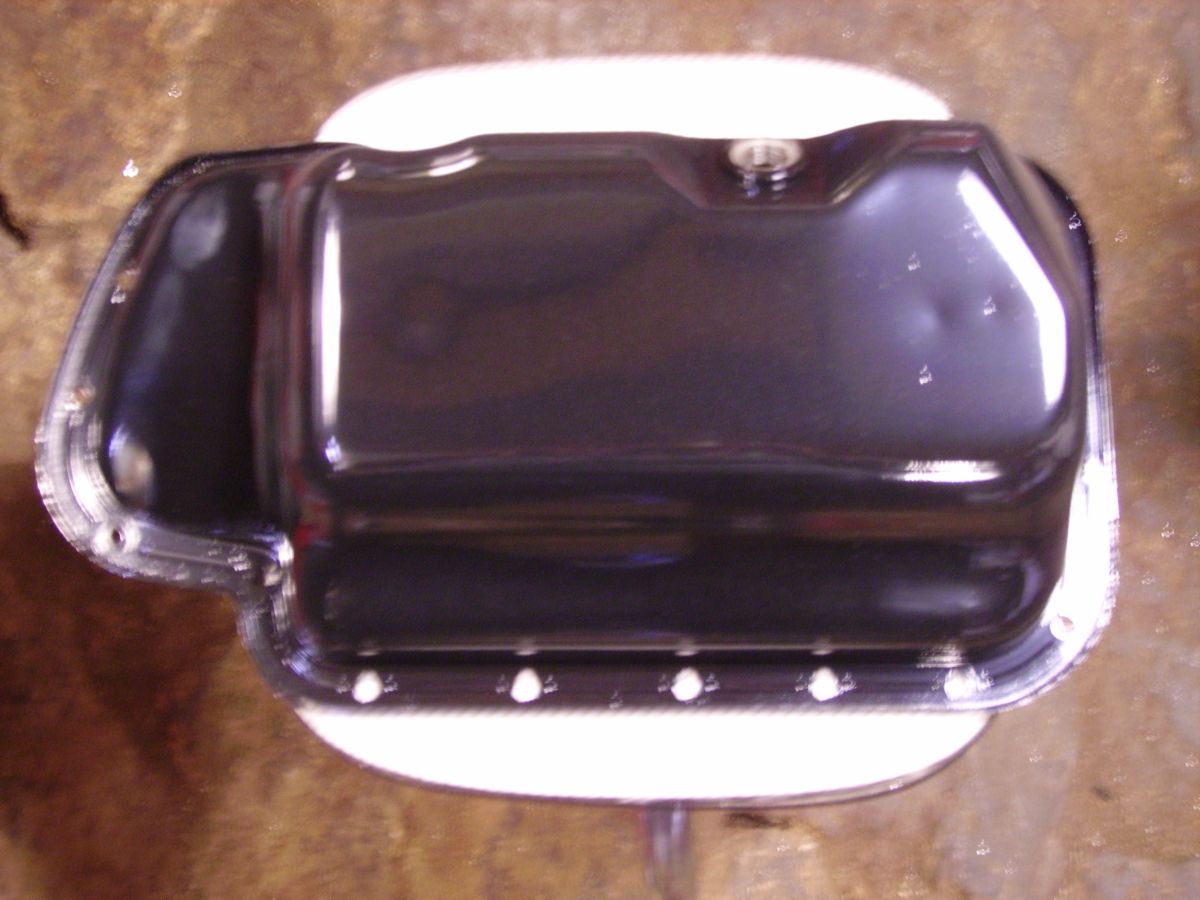

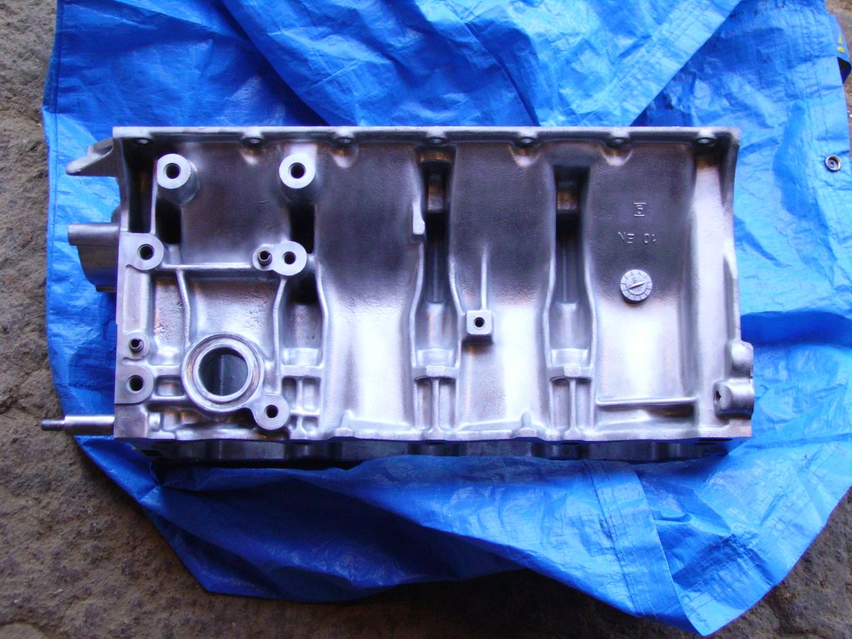

Son carter d'huile repeint en noir brillant direct en 4 couches, le plus marrant est d'enlever toute la crasse pour avoir une bonne accroche de l'apprêt, mais là je suis plutôt content du résultat, j'ai juste un micro point de silicone, ouf!

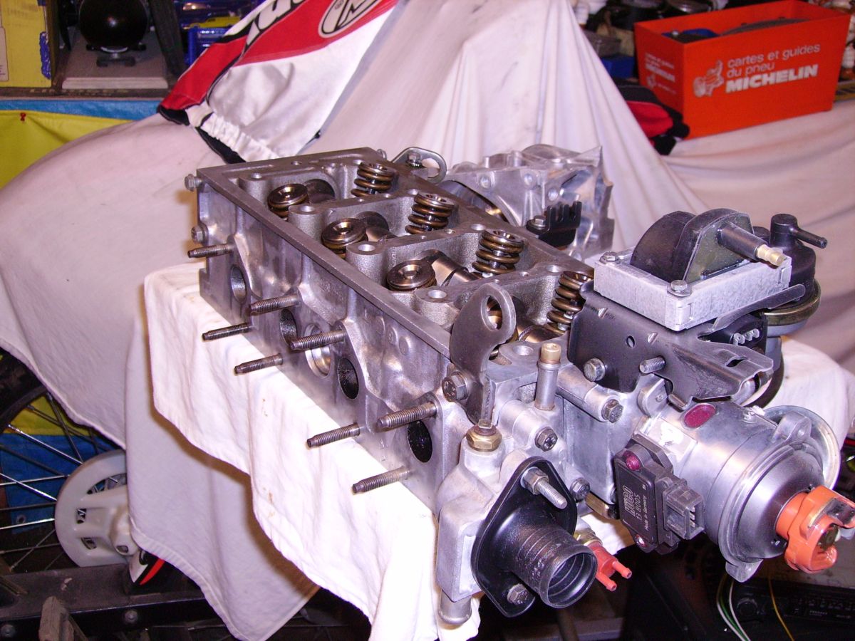

La culasse:
Passage au bain de solstar pour la décrasser (merci mon job d'été de l'année dernière, genre je me promène avec une culasse sous le bras :lol: qui bizarrement se retrouve à faire trempette dans la cuve à nettoyer les encriers de la rotative du journal, merci Pierre)
Elle a ensuite été contrôlée et le plan de joint juste blanchi
Changement des soupapes et des coupelles par du titane et grand nettoyage pour faire briller tout ça
L'allumeur a été démonté et vérifié, son support sablé comme celui de la pompe à essence au grain 0 et brossé à la brosse laiton
La bobine est neuve et le support repeint en noir mat

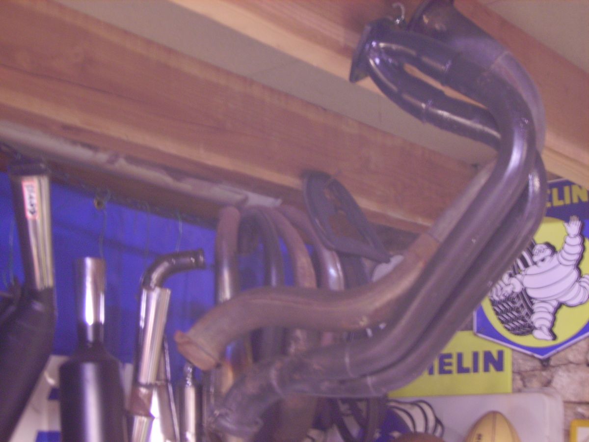

Le petit bitube PTS qui attend sagement :rolleyes:

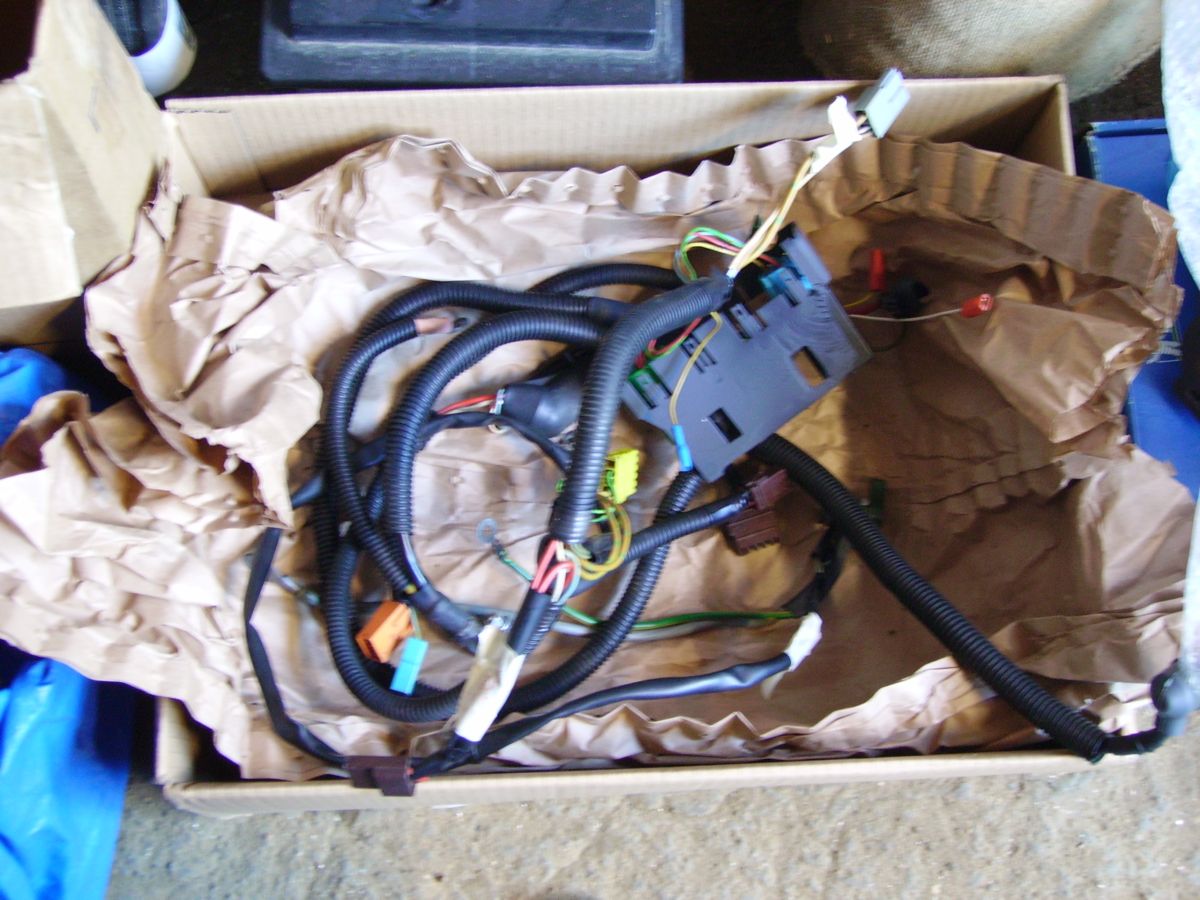

Le faisceau moteur a eu droit au même sort que celui de la caisse, c'est à dire vérifié, nettoyé, les cosses ont été grattées, les caoutchouc de l'allumeur et du démarreur reformées, je vous montrerai comment faire si ça vous intéresse :ok: et les gaines ont été changées
Et bien sur il va falloir brancher ça comme il faut :wacko: :wacko: :wacko: j'avoue que je suis un peu inquiet :blush:

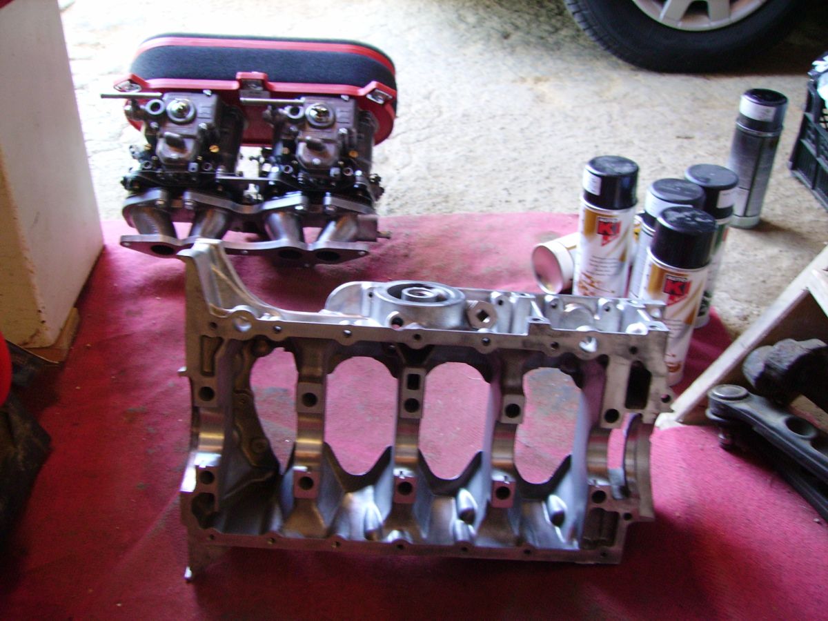

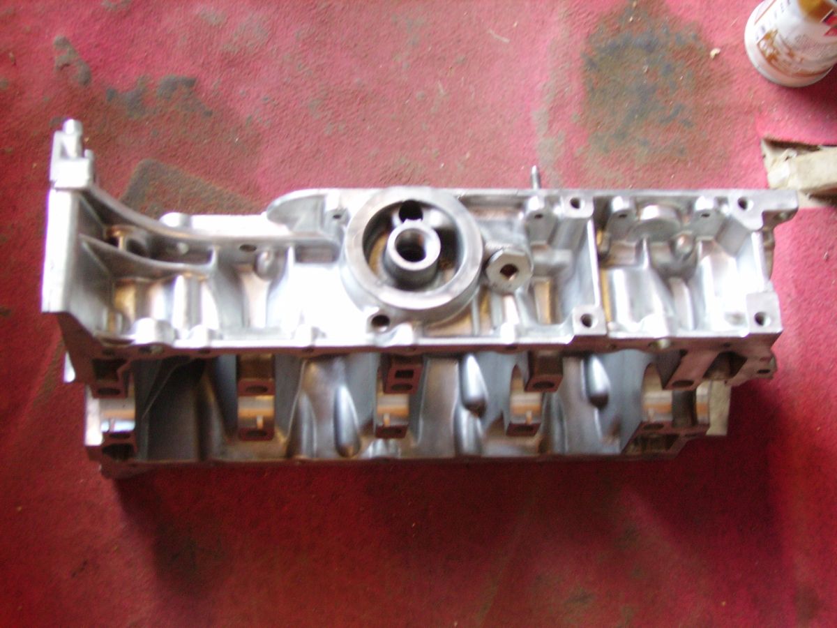

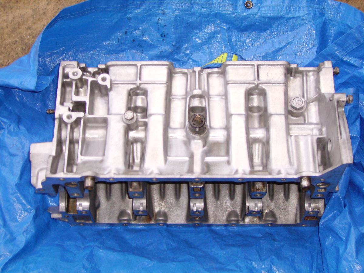

Les carters moteur ont été sablés mais qu'à l'extérieur pour ne pas marteler les plans de joints et ceux des coussinets de vilo. J'ai du fabriquer des plaques en alu pour boucher les trous et j'ai mangé beaucoup de sable hein RALLYEGTIMAN :lol:
Après sablage gros nettoyage pour enlever le reste de sable et brossage à la brosse laiton.
Changement du capteur d'huile et nettoyage de l'intérieur des carters
Du coup j'ose plus les toucher :lol: :lol: :lol:

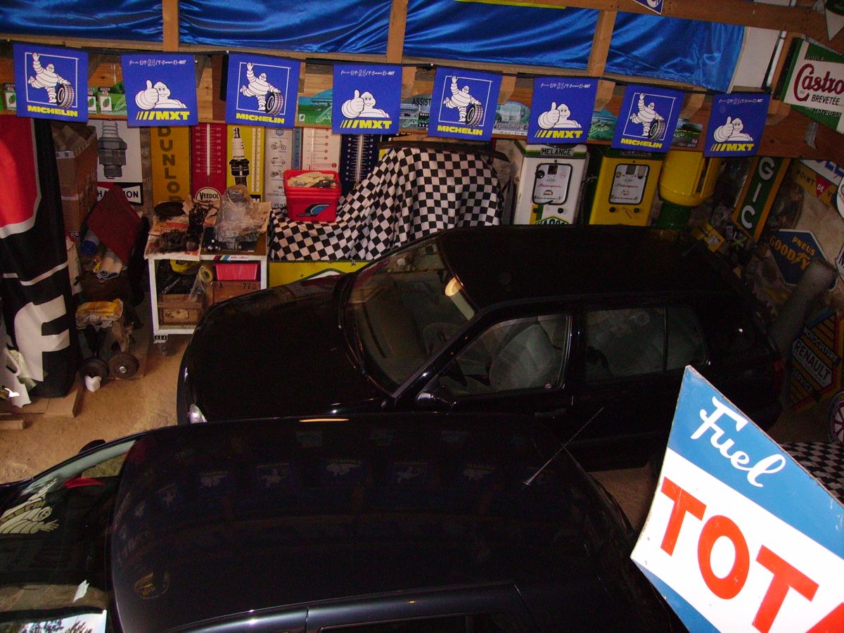

En attendant que ça sèche pour continuer demain on peut me trouver à l'étage de ma grange :lol: :lol: :lol: B) B) B)

ton garage me fait vraiment bavé :wub:
Avant de savoir ou tu vas il faut savoir d'ou tu viens
François
Messages : 1227
Re: Présentations (Enfin!)
Message par François »
jamais2sans5 a écrit :ton garage me fait vraiment bavé :wub:
Tu peux venir mais ça fait un peu loin
c'est vrai que dunkerque limoges ca fait une trotte <oo>
