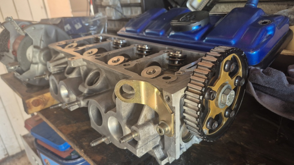

C'est parti pour la dépose des soupapes sur la culasse ex grA: :ok:
Messages : 17187
Has thanked : 511 times
Been thanked : 1133 times
Re: Ma 205 Rallye 1989
J'ai pu finir le démontage aujourd'hui :ok:
Demain je remonte 8 soupapes neuves (origine Peugeot)
Messages : 17187
Ça c'est fait! :ok: Image
Messages : 17187
:crying: Finalement, le test d'étanchéité des soupapes après rodage a échoué, j'ai des fuites au niveau des soupapes d'échappement. J'ai repris les rodages mais c'est toujours pareil, je pense que les sièges sont ovalisés :(
Je comptais faire mon moteur pendant mes congés la 1ere semaine d'août mais mon usineur étant fermé tous le mois, ça contrarie un peu le projet ! :crying:
Du coup changement de cap. Je vais réviser tranquillement le bas-moteur de mon ancien grA sur lequel je posera cette culasse une fois réparée (usinage des sièges ?) et une fois terminé le ferai simplement un échange standard du moteur ce qui me permettra ensuite de conserver mon moteur actuel en état de marche.
