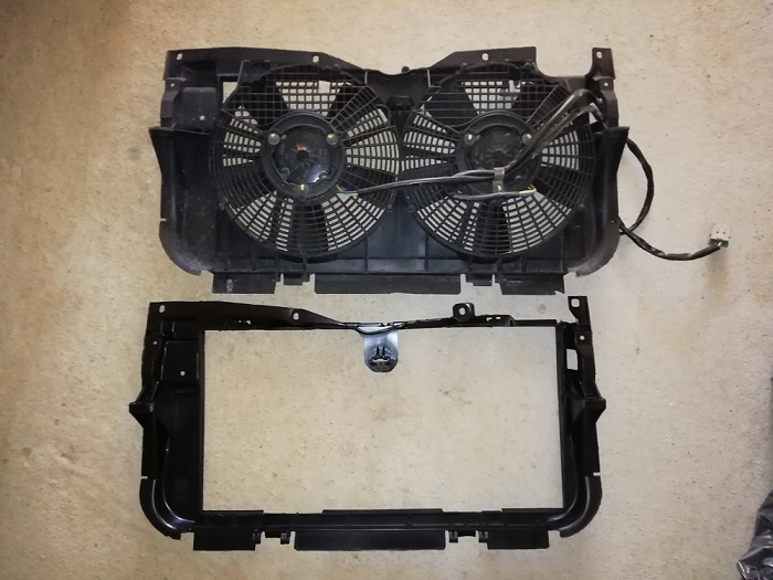

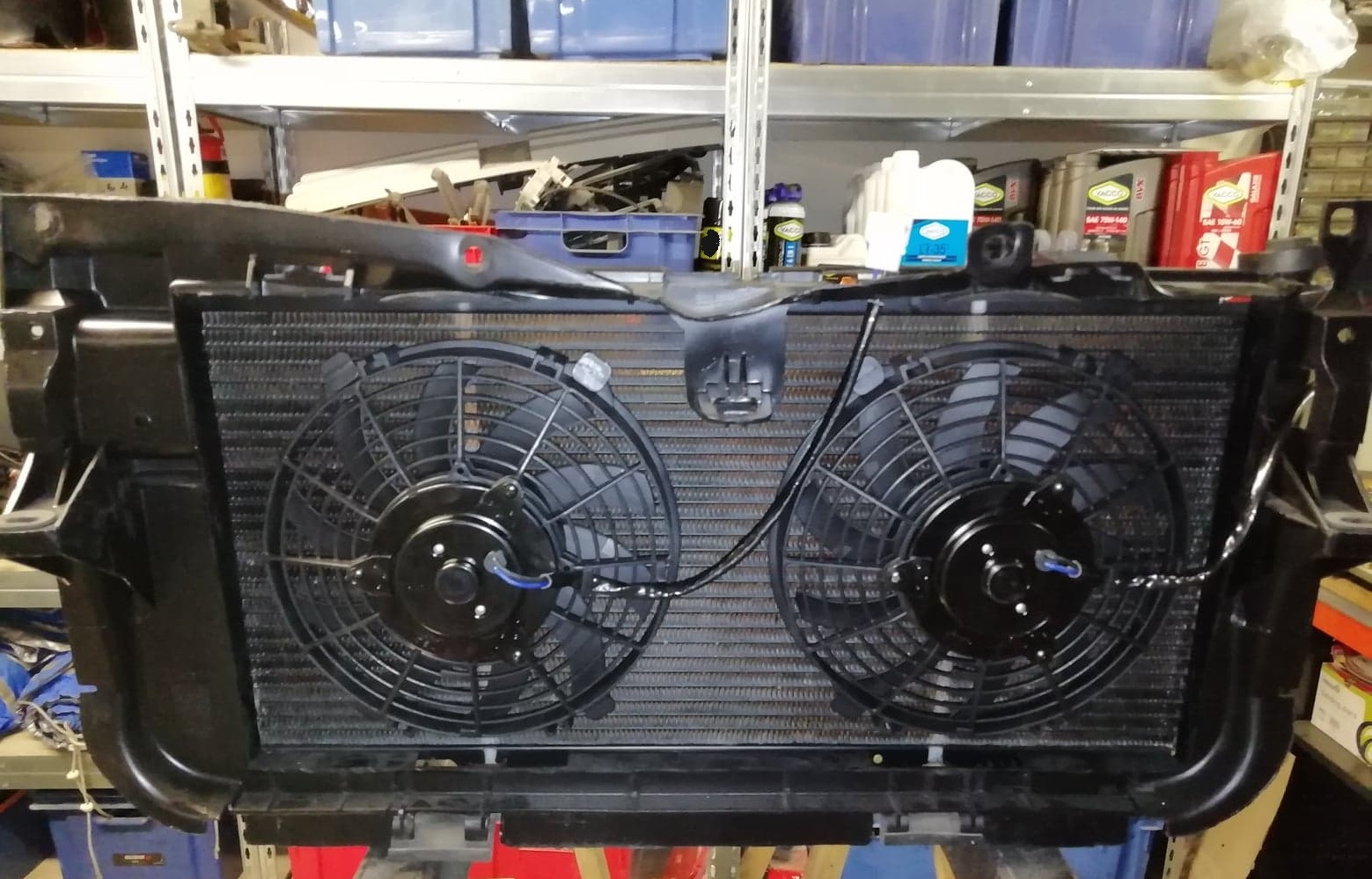

- Mai 2020, en plein confinement et avec l'annulation de tout les rallye, j'en profite pour des évolutions qui étaient prévus après la fin de la saison.

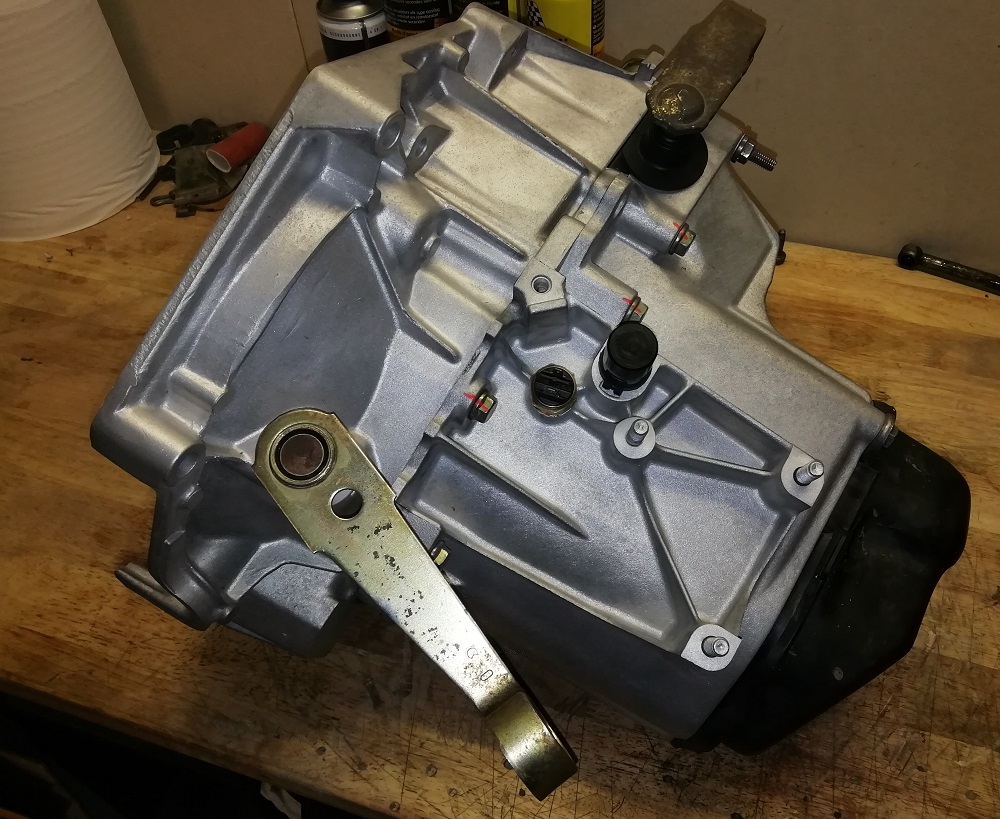

D'abord, allègement de la façade avant, avec le montage de 2 ventilateurs SPAL, presque un 1kg de gagné. A la dernière boucle du rallye de la Vienne , j'ai commencer à avoir des problèmes de passage de la 5ème vitesses
, après contrôle et renseignement, cela serait une usure prononcé des carters qui en serait la cause, donc révision complète
de la boite de vitesse avec :
- Changement des carters de B.V. par des plus récent
- Remplacement de tous les roulements
- Remplacement des bagues de synchro.
- Remplacement des fourchettes bronze
- Et remplacements de diverses visseries et goupilles.
Le pont autobloquant a été révisé chez SJ-3P.

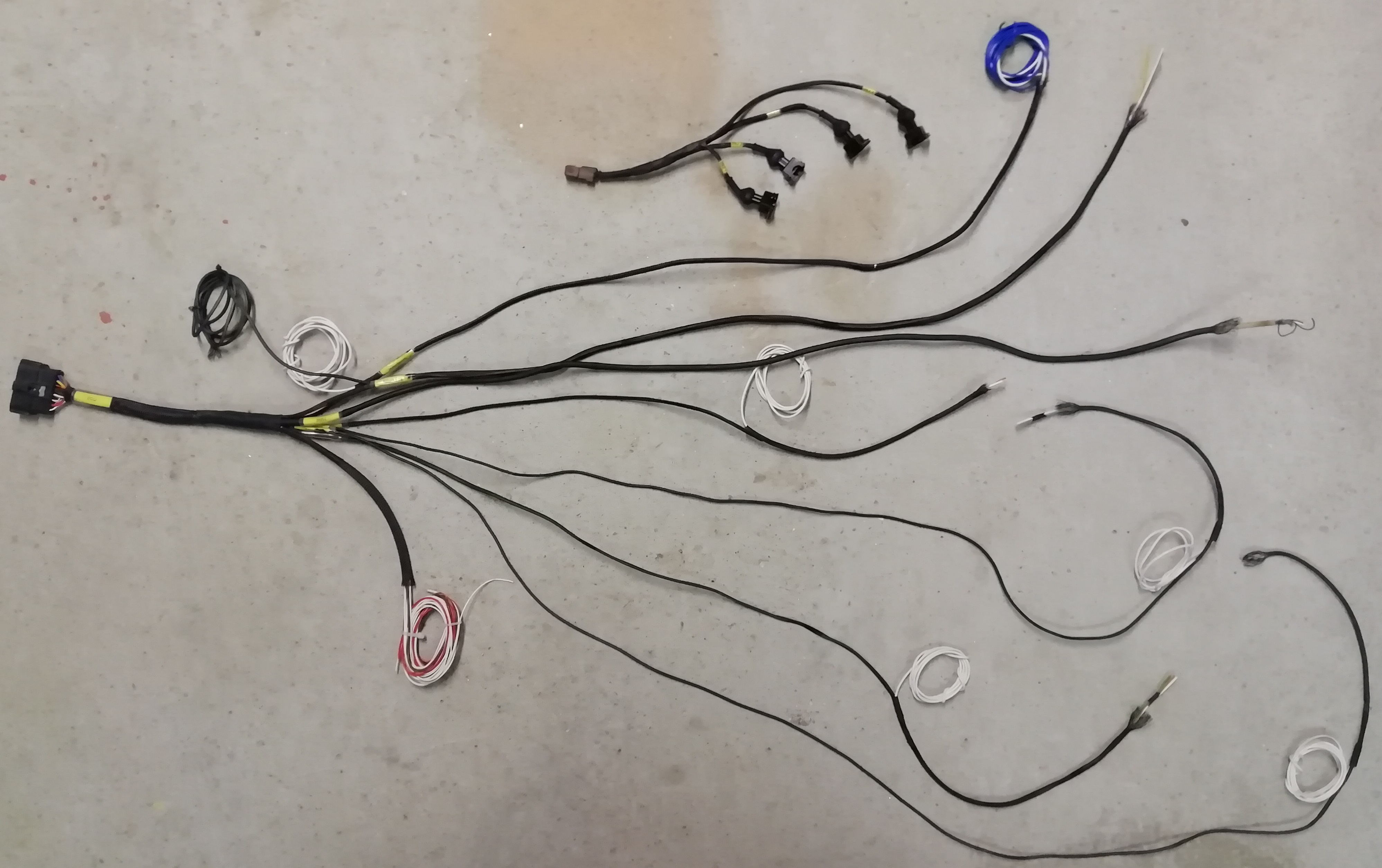

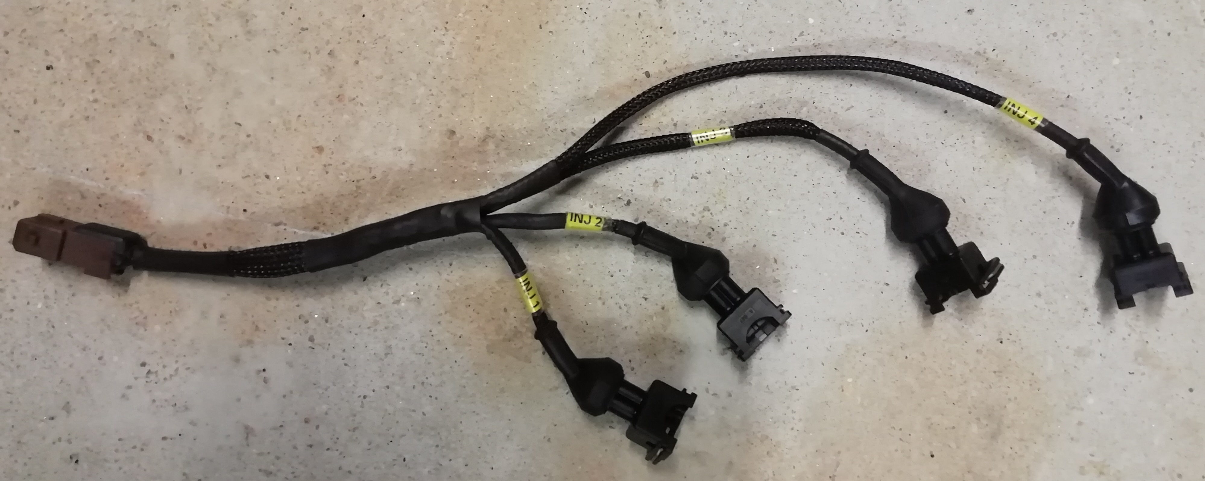

Achat d'un boitier POWER-BOX pour simplifier et surtout fiabiliser à 100% le faisceau électrique de la 205.

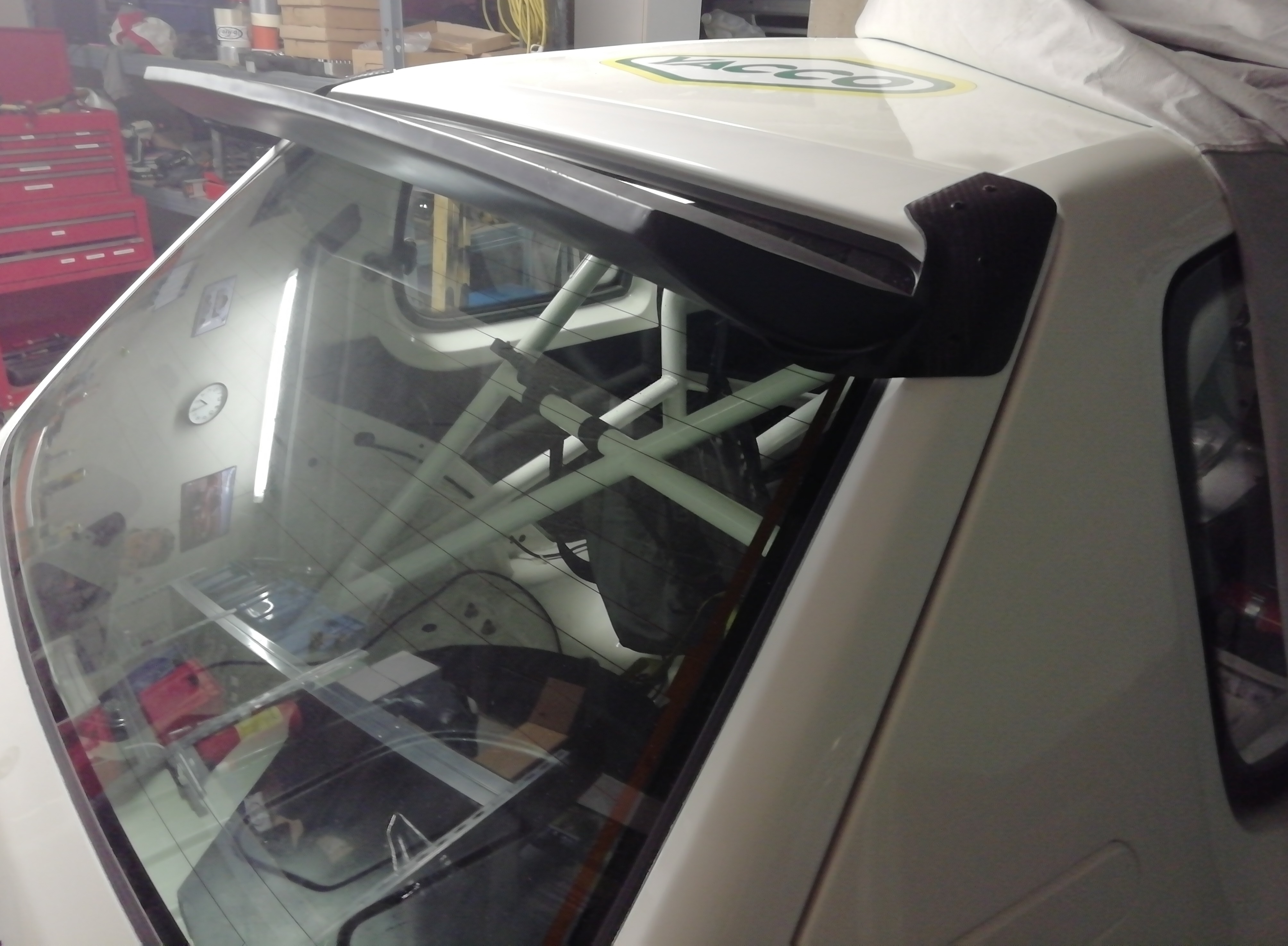

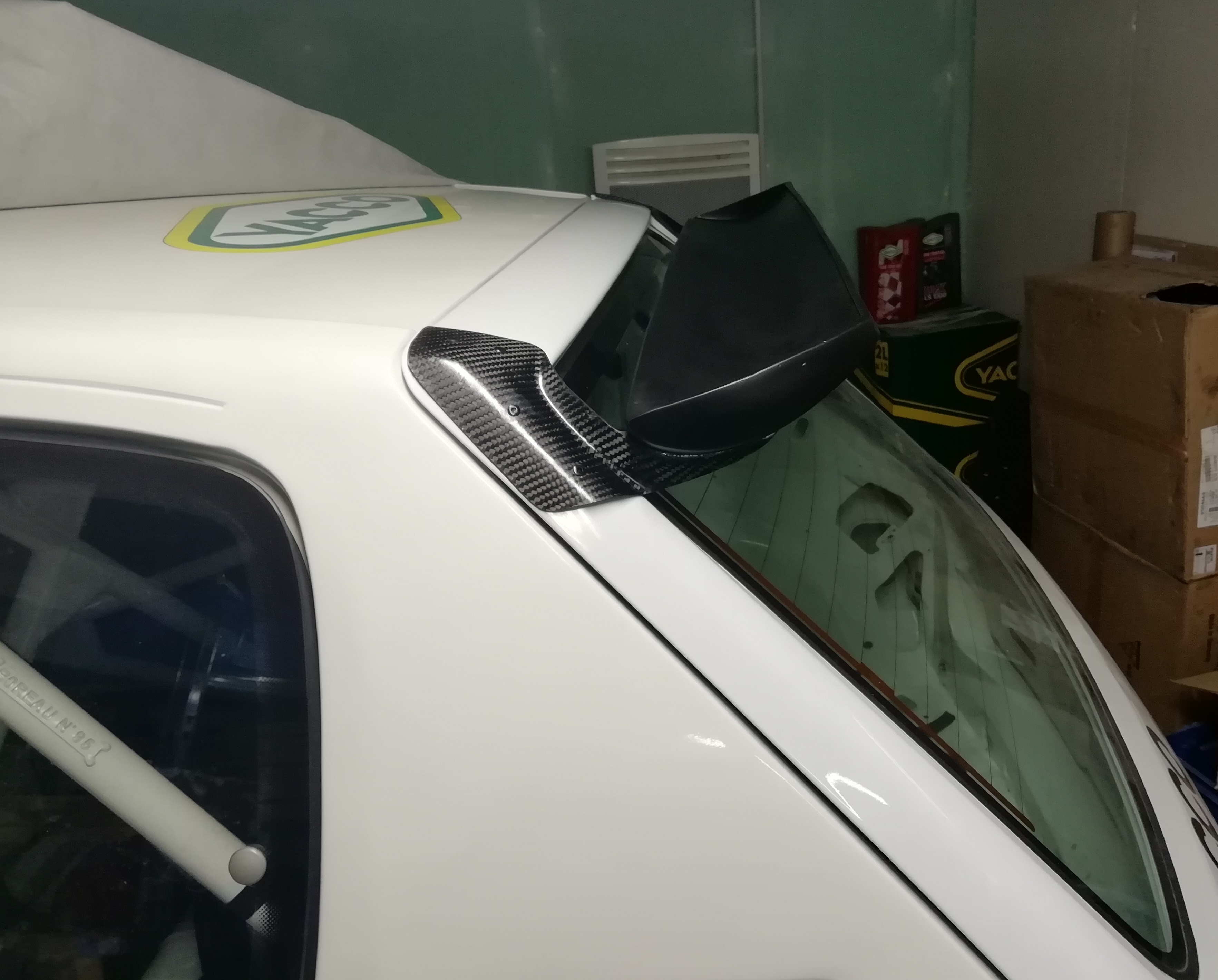

Pose d'un petit aileron de Saxo Kit-Car.
Elle a une meilleure gueule avec cet aileron. Je ferai des photos plus générales de la 205, quand je pourrai enfin la bouger.

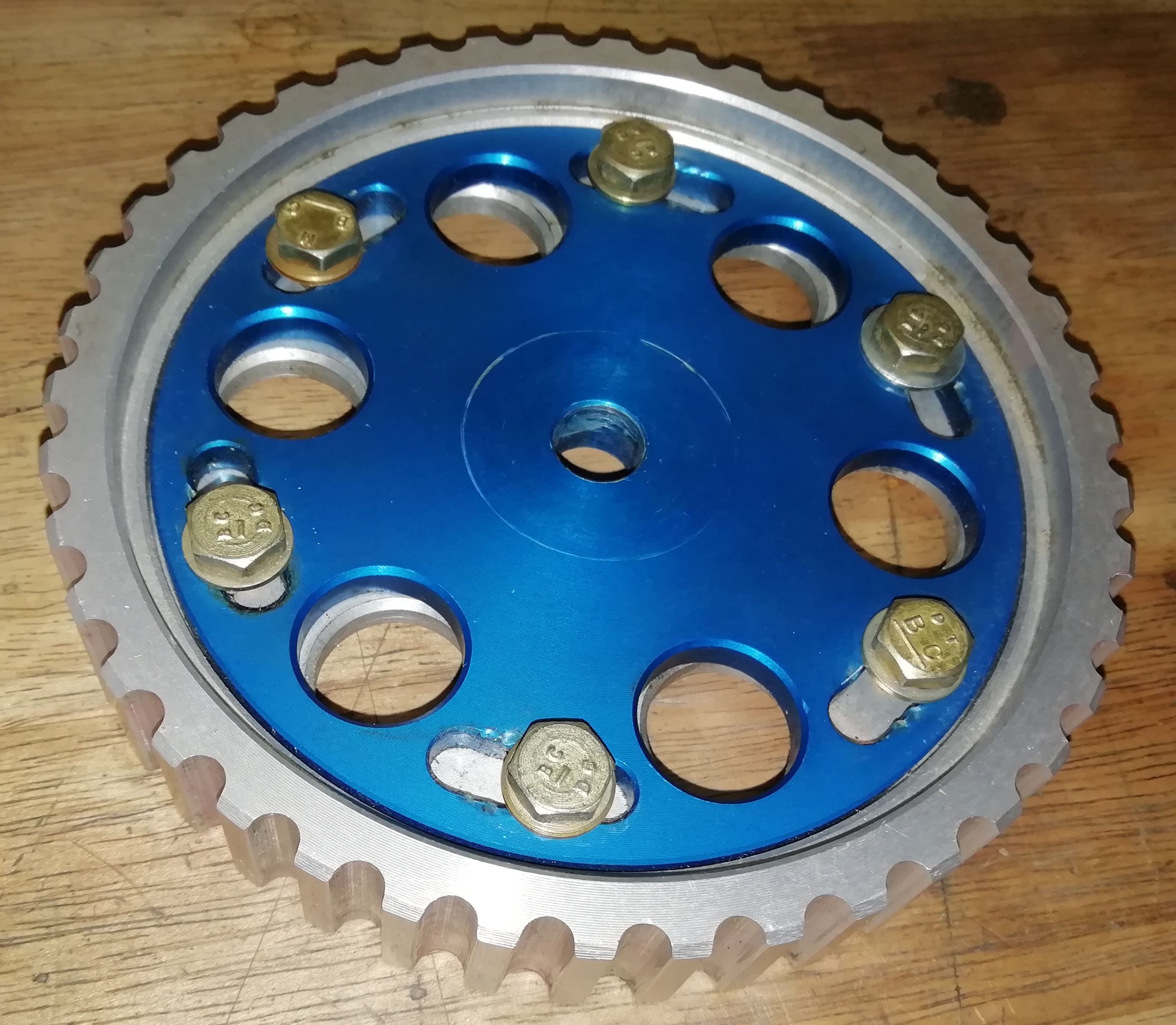

- Juin 2020, achat de 4 nouvelles jantes, des Speedline SL675

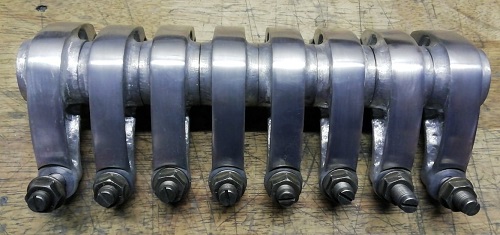

Dépose de la culasse pour préparation du haut moteur.
Allègement et équilibrage des culbuteurs.
Réception du nouvel arbre à cames (un équivalent au Kent Cam PT03) fourni par Stephan WARTELLE de SUR AUTO MECA81.
Une belle poulie réglable pour un ajustement aux poils.

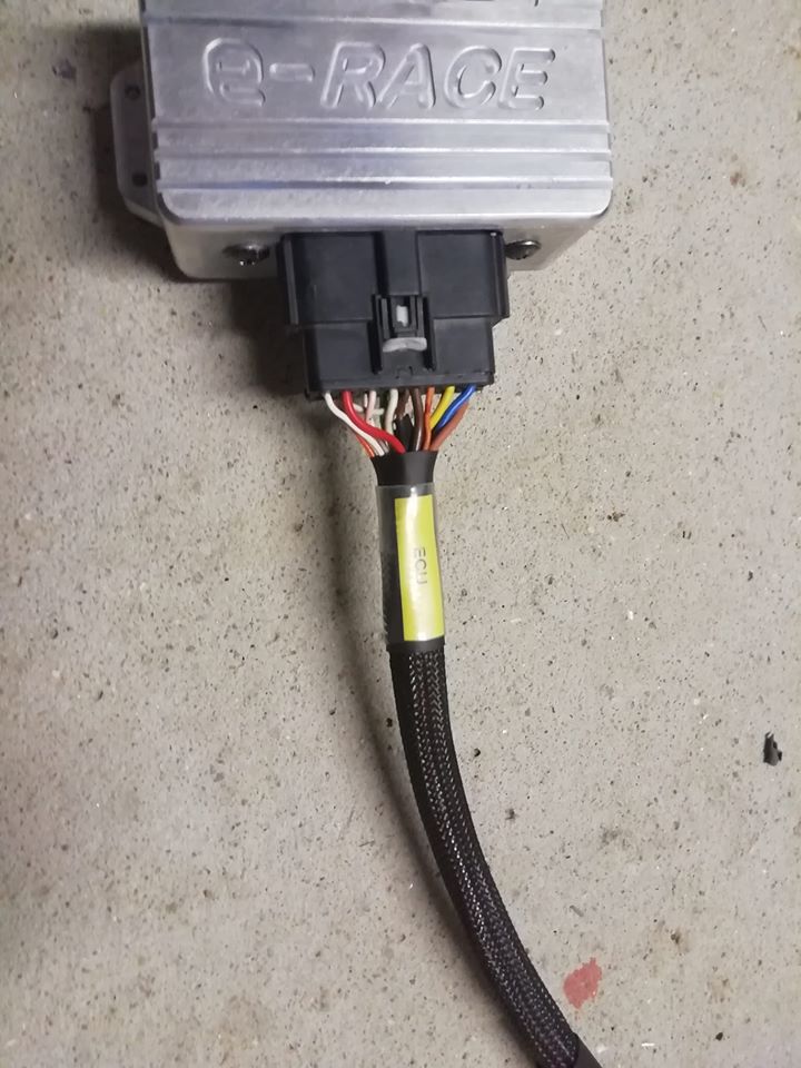

- Juillet 2020, j'ai encore craqué

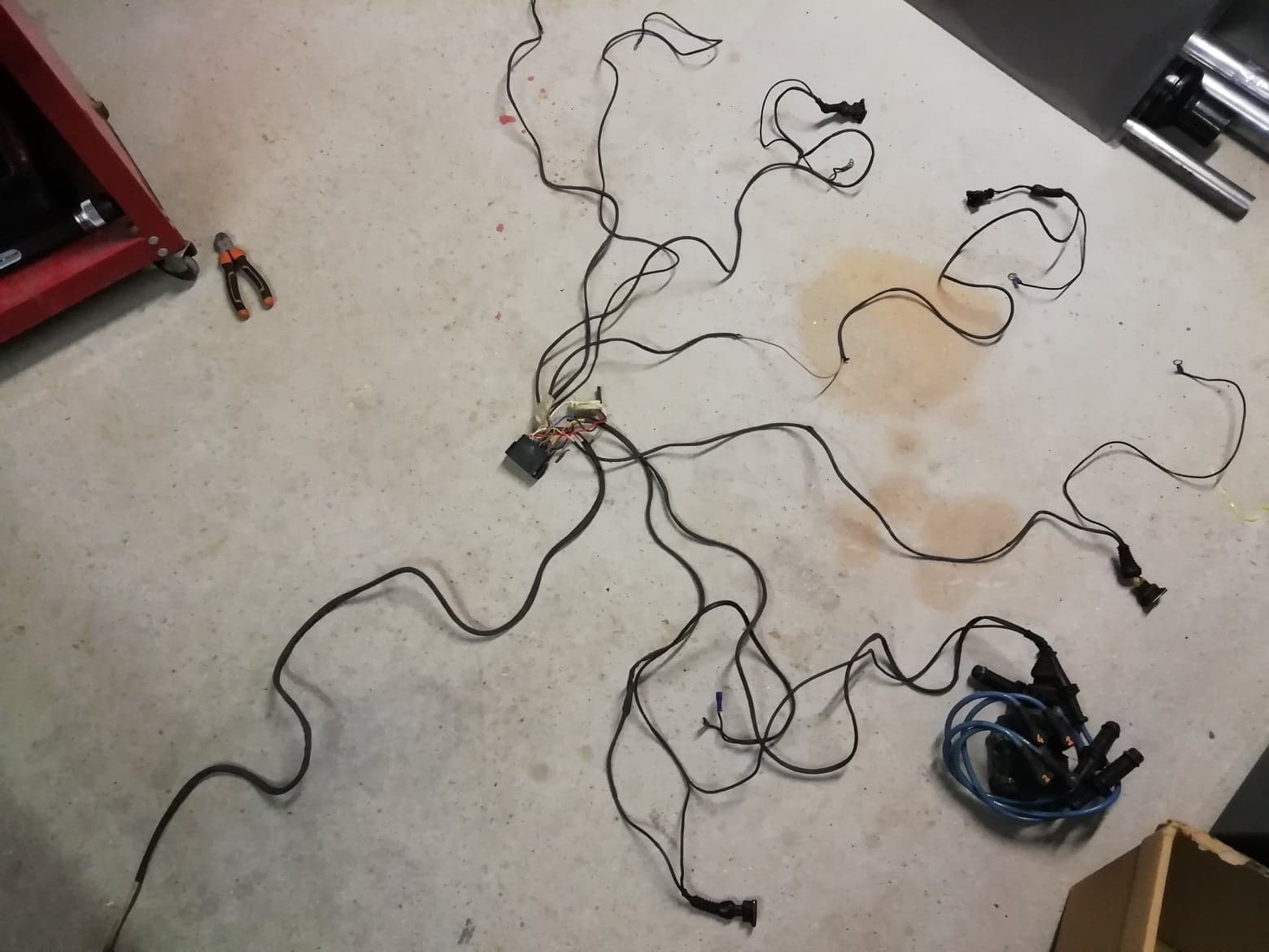

, c'est plus fort que moi : achat d'une gestion programmable E-RACE M48
, bon d'ancienne génération
mais parfait pour ma future configuration moteur. Qui plus est, le boitier gère la coupure allumage pour la boite de vitesse séquentielle.
Réfection du faisceau électrique à ma façon et ça sera parfait accouplé avec le Power-Box-M10.

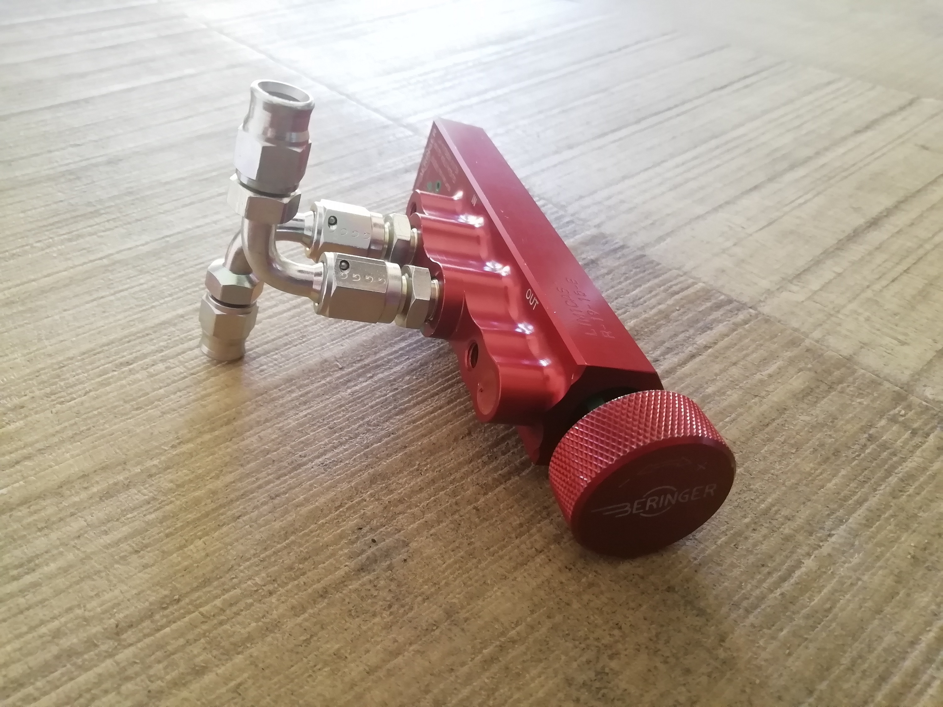

- Août 2020, réception du nouveau limiteur de frein un Beringer
. A priori, ce limiteur est le plus efficace sur le marché, je l'espère car au tarif du bordel
, ça a intérêt de fonctionner.

Ah oui, ça n'investi pas dans les petits gadgets !

Ha ouais qd même !!! Grosse installe...teamjegc a écrit : 01 avr. 2021, 22:00 - Juillet 2020, j'ai encore craqué, c'est plus fort que moi : achat d'une gestion programmable E-RACE M48
Est ce que ça transforme littéralement le comportement de l’auto ? L’injection la rend plus linéaire ?
