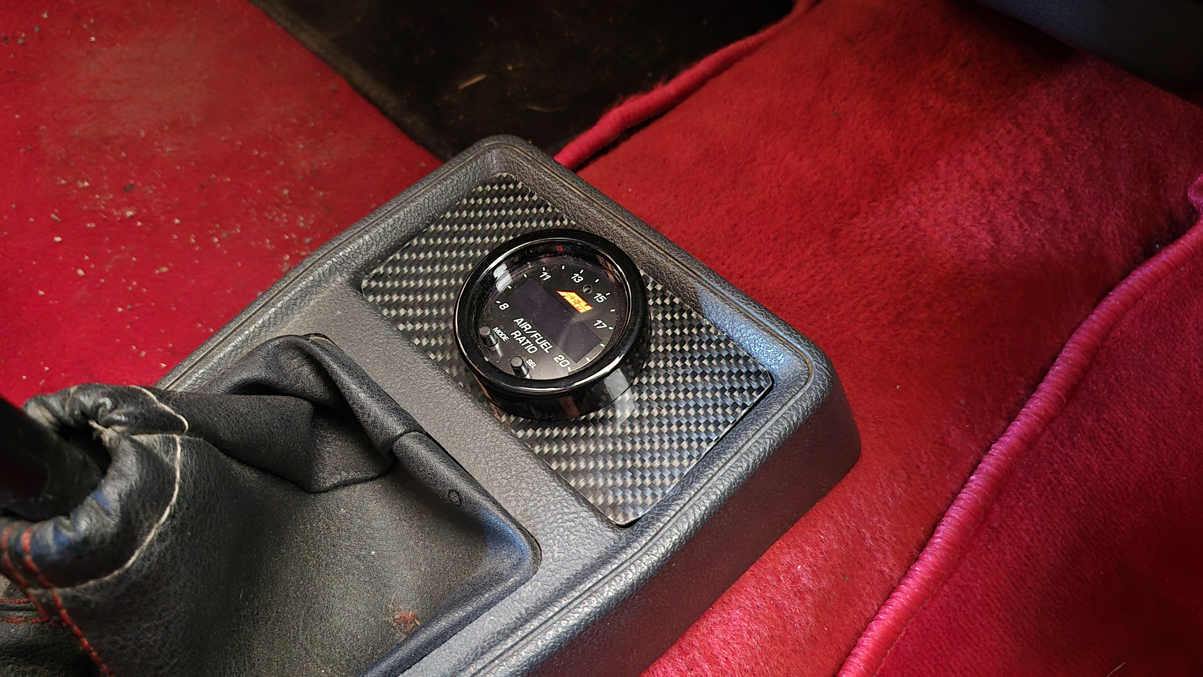

Aujourd'hui, réalisation d'un support pour mon mano AFR (qui sera monté en même temps que mon futur moteur, l'insertion pour la sonde lambda étant déjà prévu sur le 4/2/1 :ok: )
Pas facile de trouver un emplacement qui ne dénature pas le tdb et je pourrai passer le faisceau sous la moquette, brancher l'alimentation sur l'autoradio et passer le faisceau de la sonde Lambda par le passe-cloison en caoutchouc libre sur le tablier.

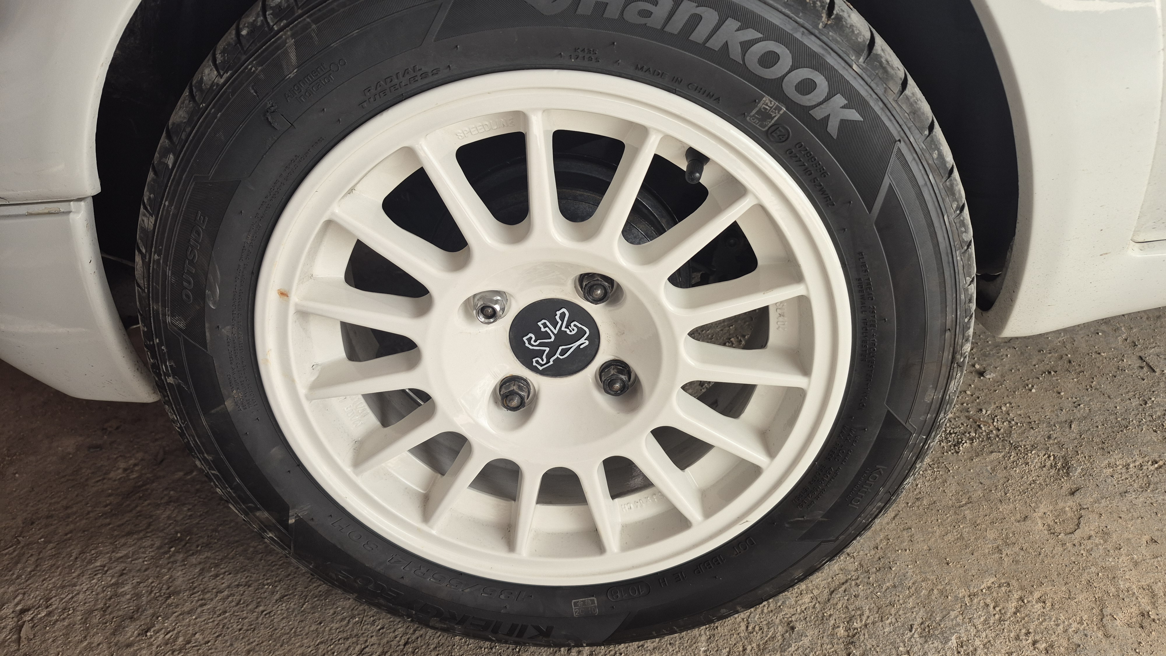

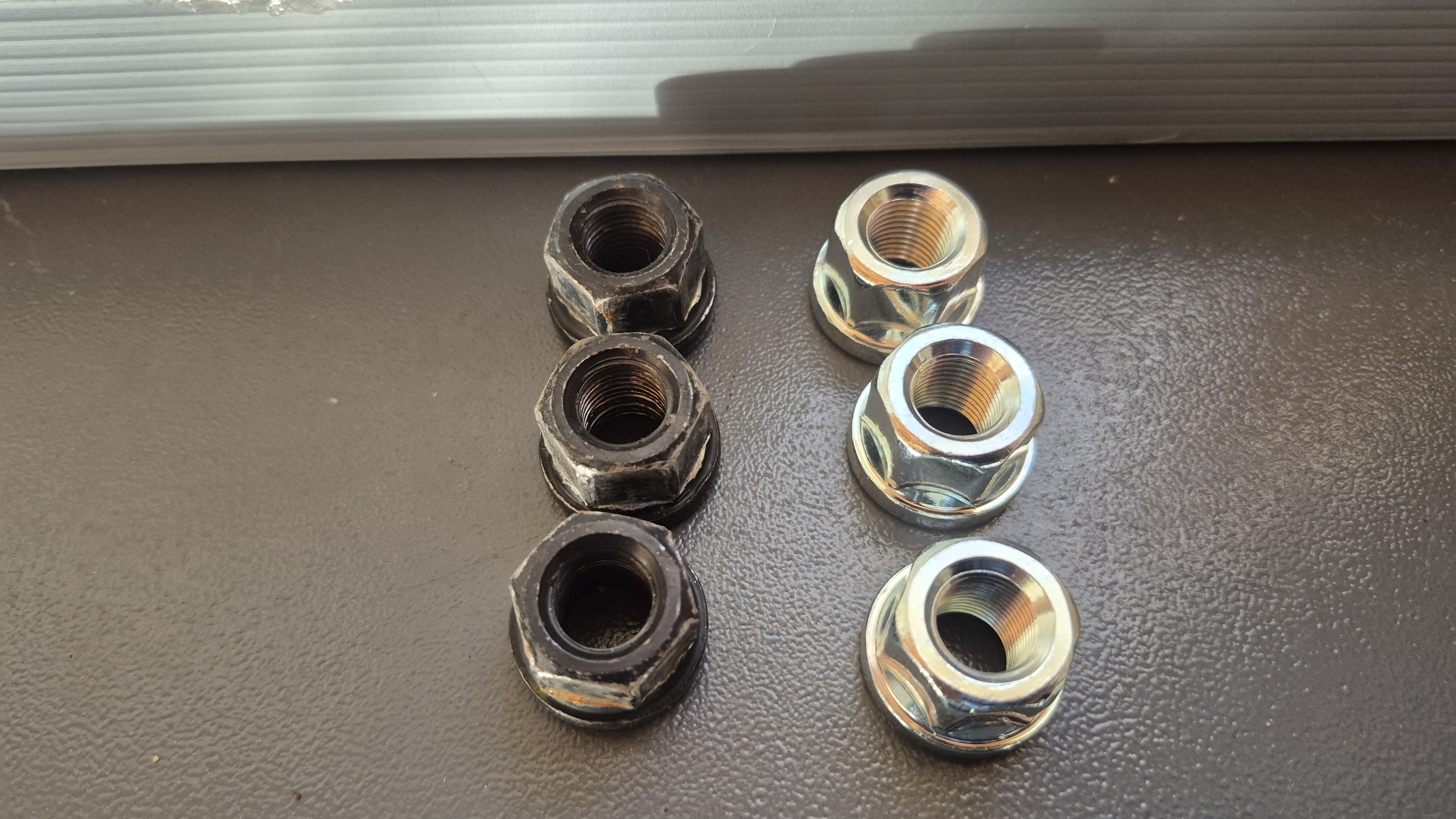

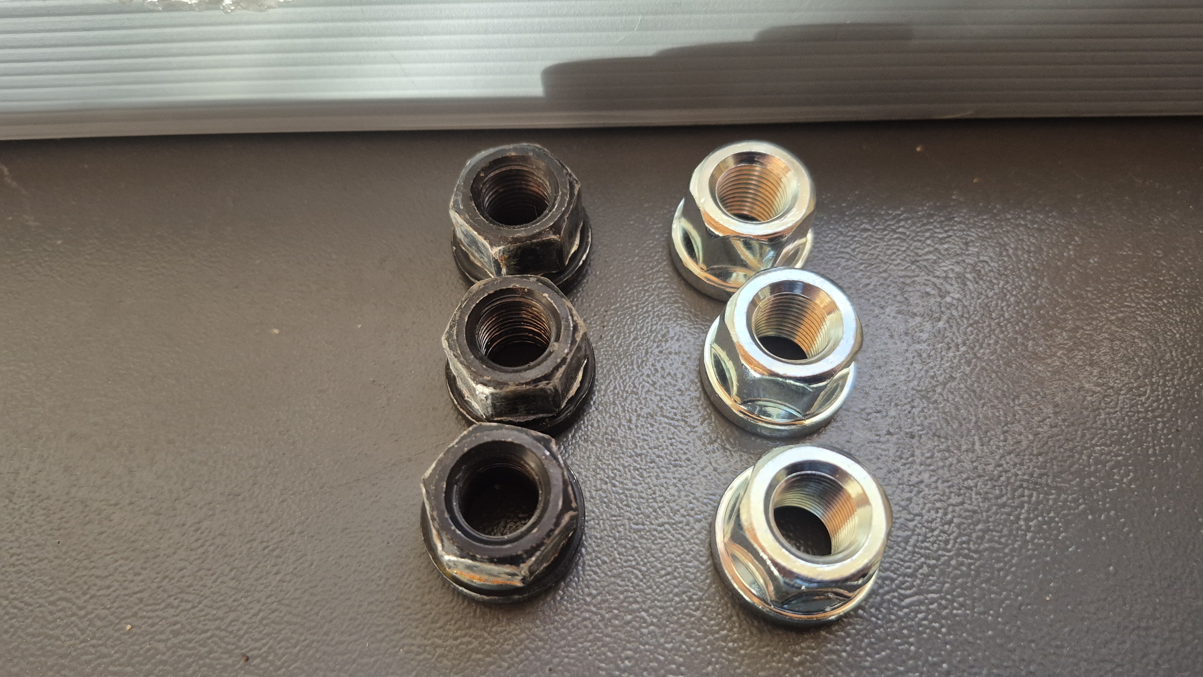

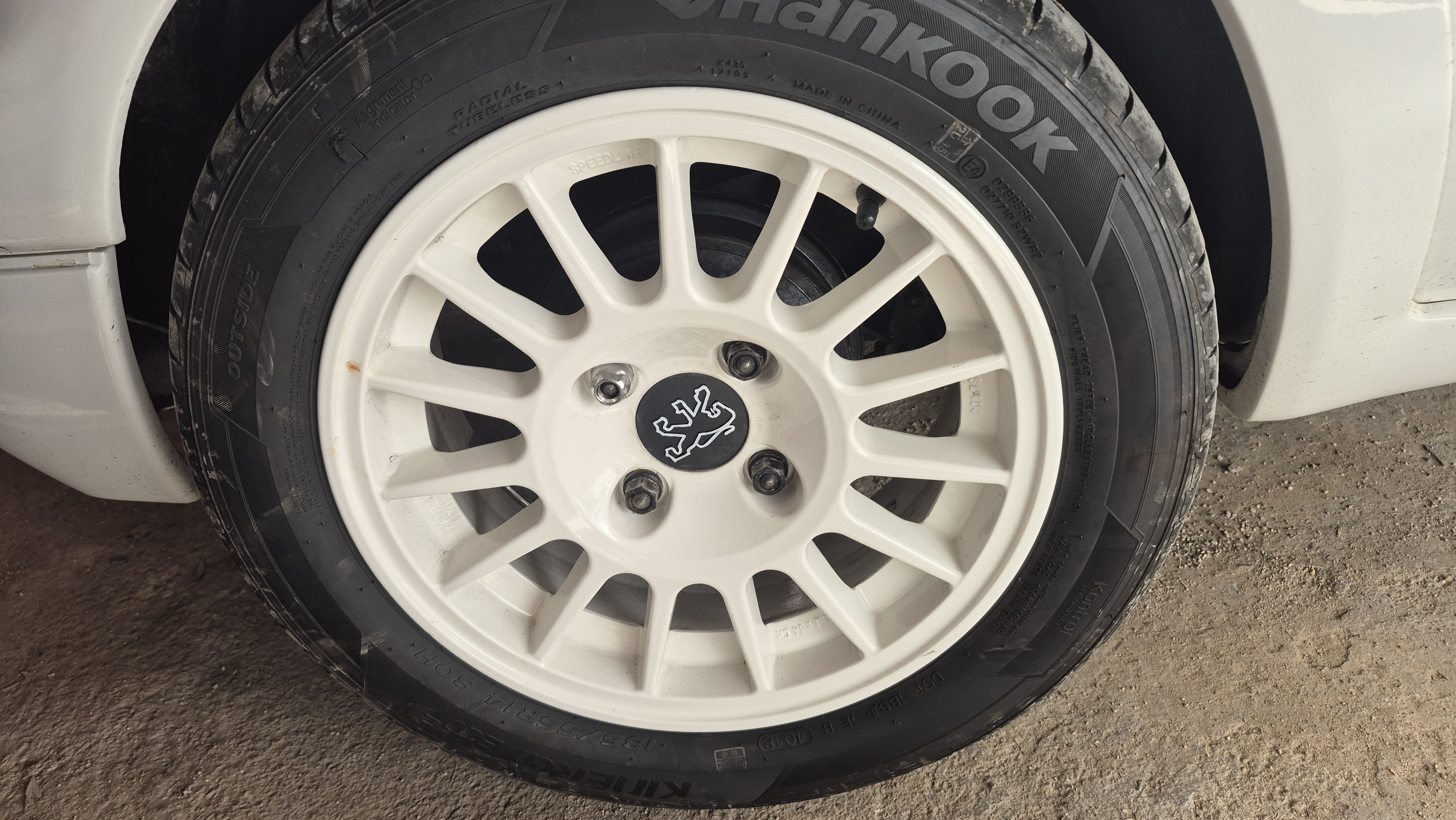

J'ai enfin trouvé des écrous plats ressemblant à mes écrous antivol, je les ai donc remplacés ce matin :ok:
Avant:
Après :
