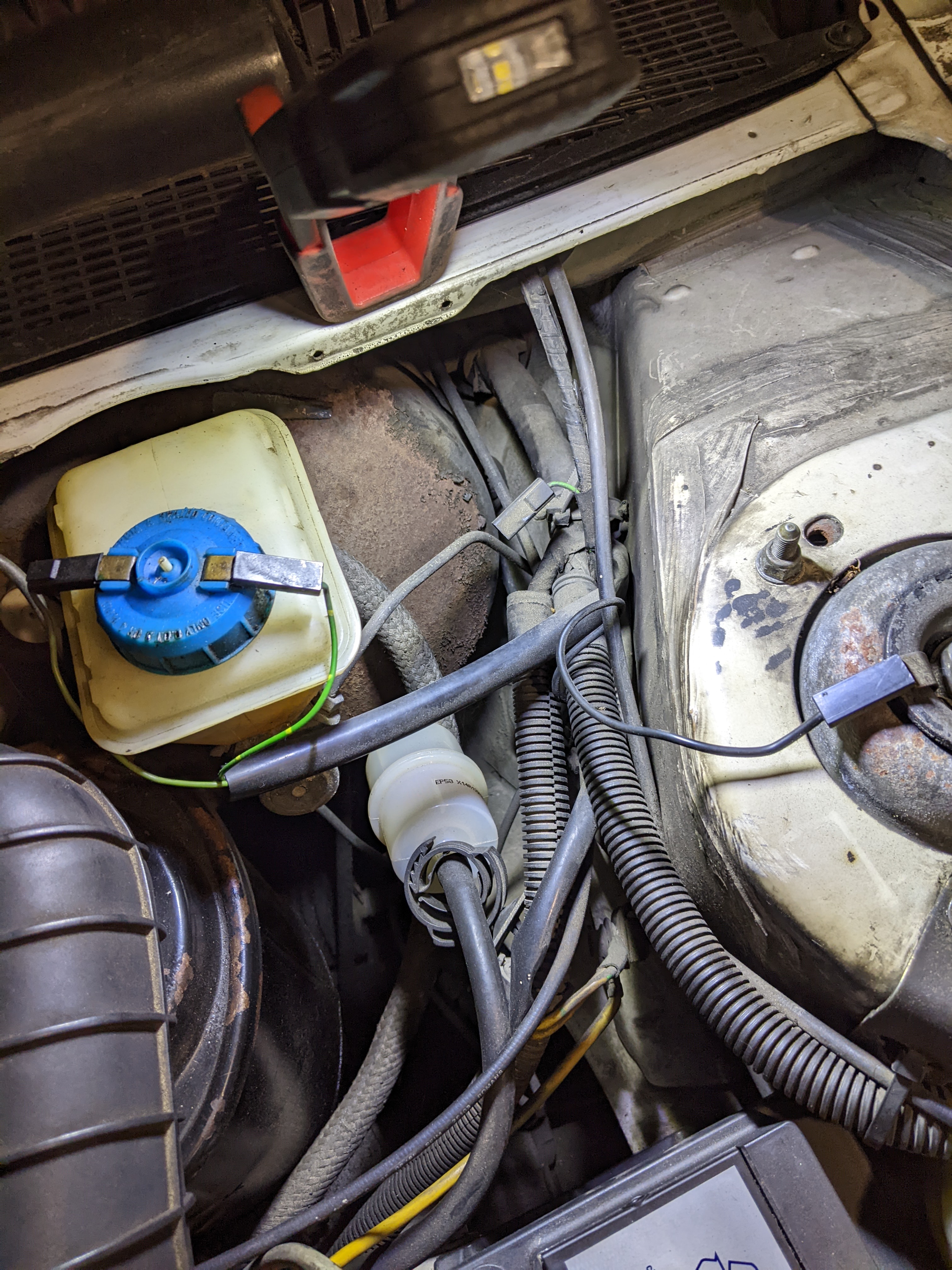

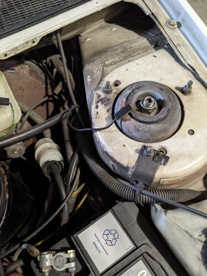

Ce n’est pas plutôt le connexion pour le Klaxon ?
Car pour les têtes d’amortisseurs, ils sont noirs ;)

zergo a écrit : 18 oct. 2025, 13:40 Ce n’est pas plutôt le connexion pour le Klaxon ?
A priori oui

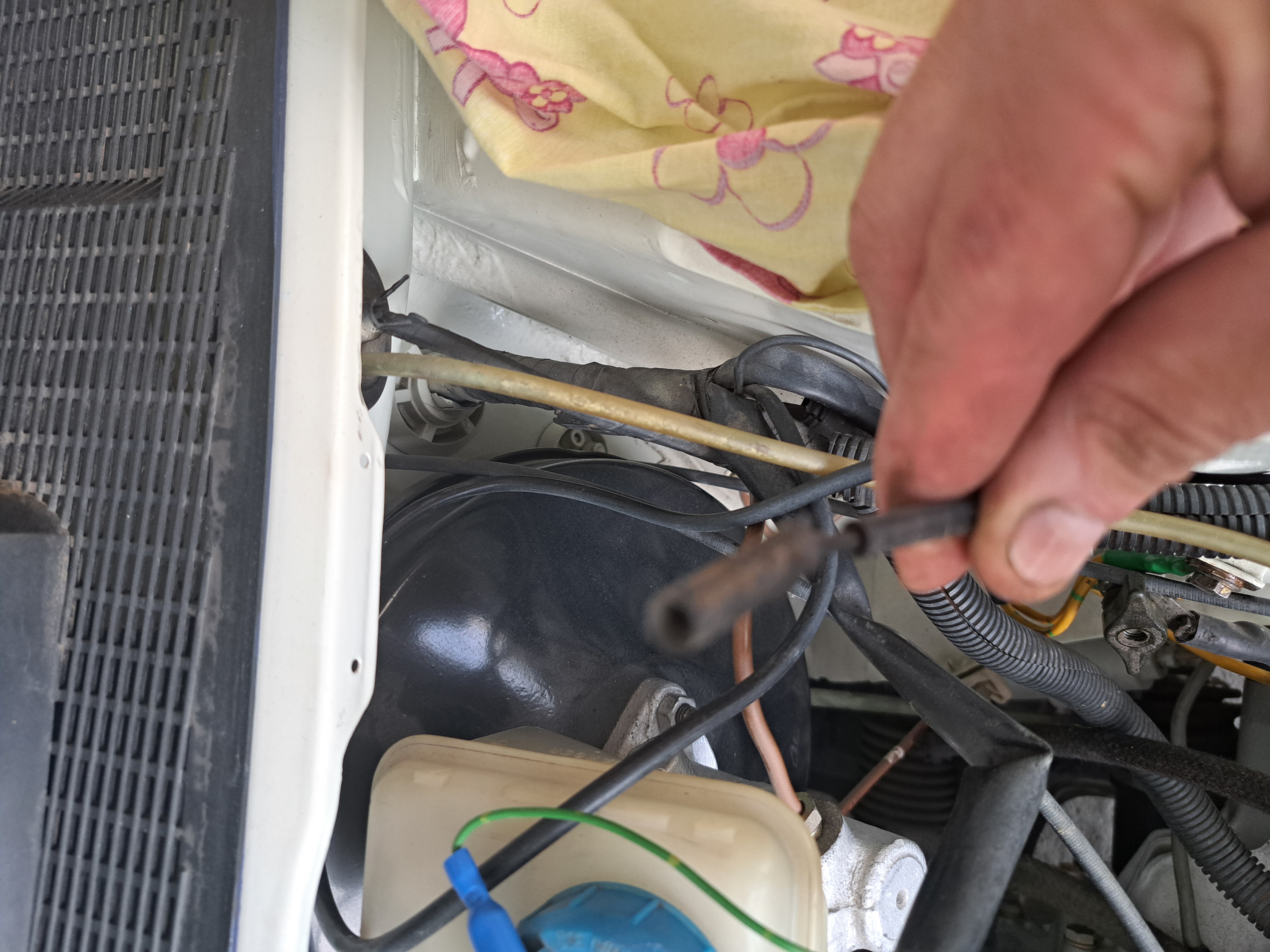

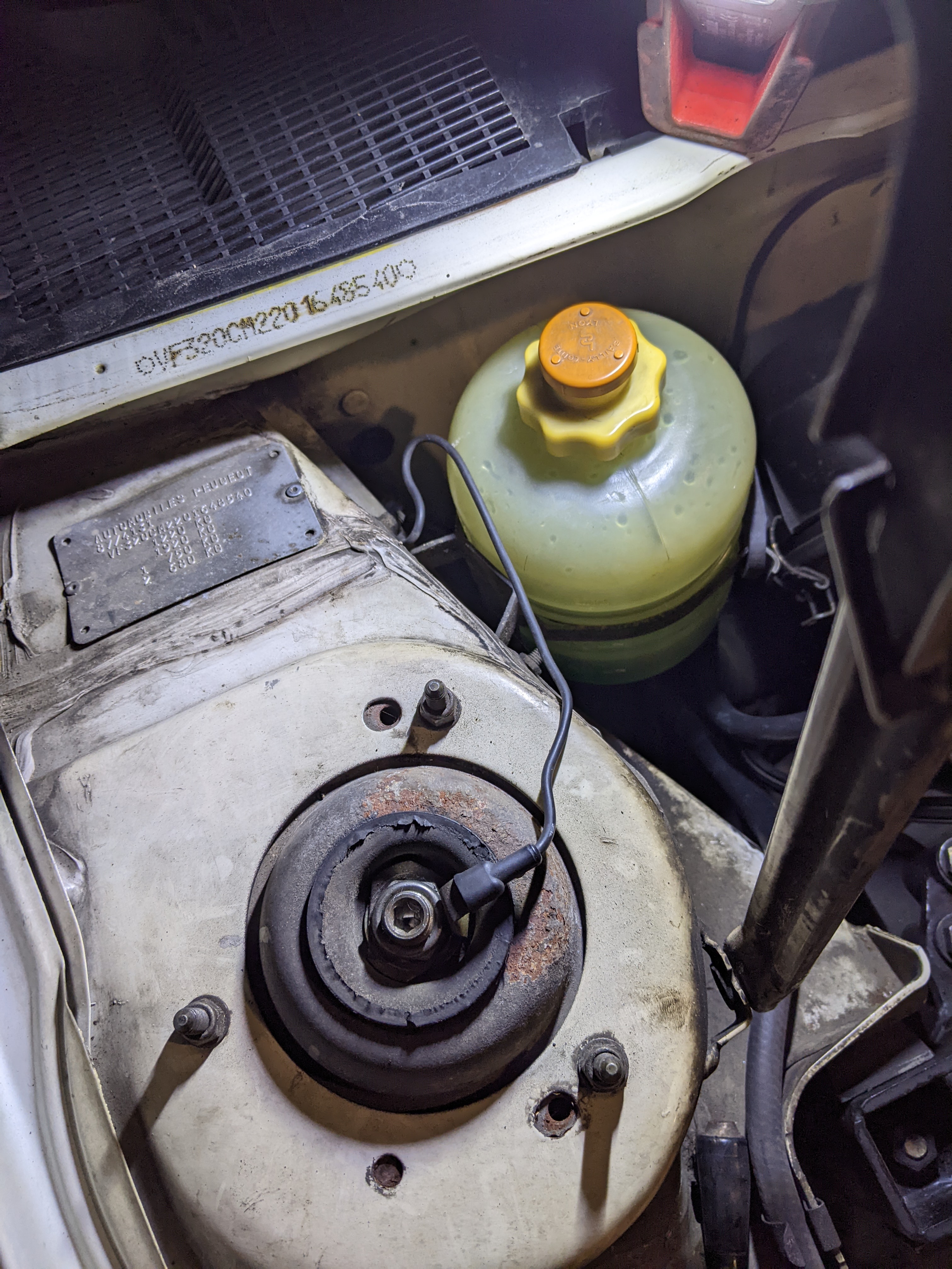

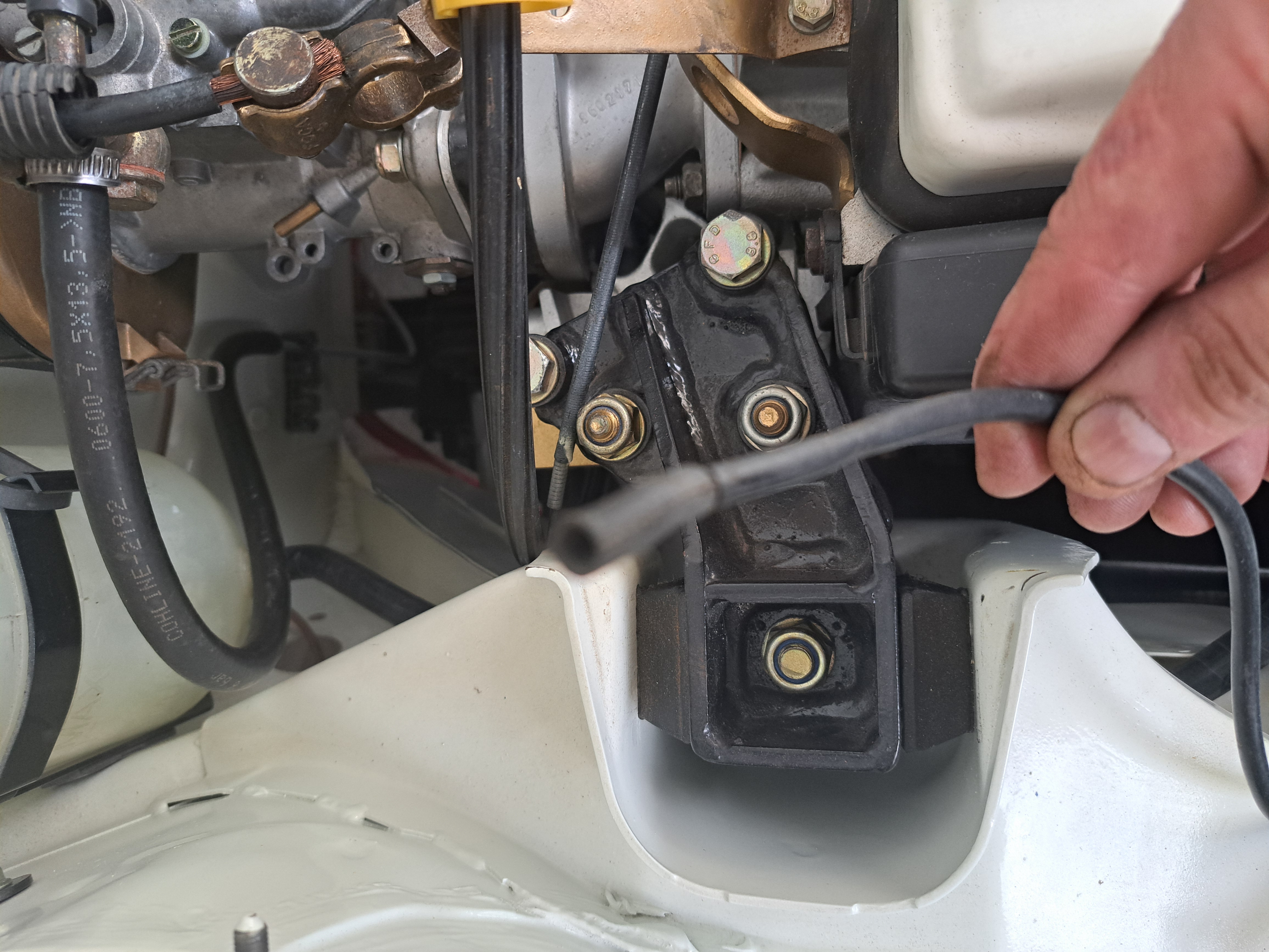

Avant droit (sens de marche) il n'y a qu'un fil de masse noir rien d'autre, cf photo.
Avant gauche il y a le même et bien d'autres, cf photo.
Je précise que ma 205 est de 1988, full stock.

Les deux premières photos, Ce sont tes connexions pour les plaquettes, si tu es en freinage d’origine type Bendix.
Messages : 19694
Has thanked : 1622 times
Been thanked : 1158 times
Re: ma rallye
+1 ! témoin d'usure de frein.
Tu enroules dans un coin et tu attaches avec un rilsan. Et pense à surveiller tes plaquettes. "_"

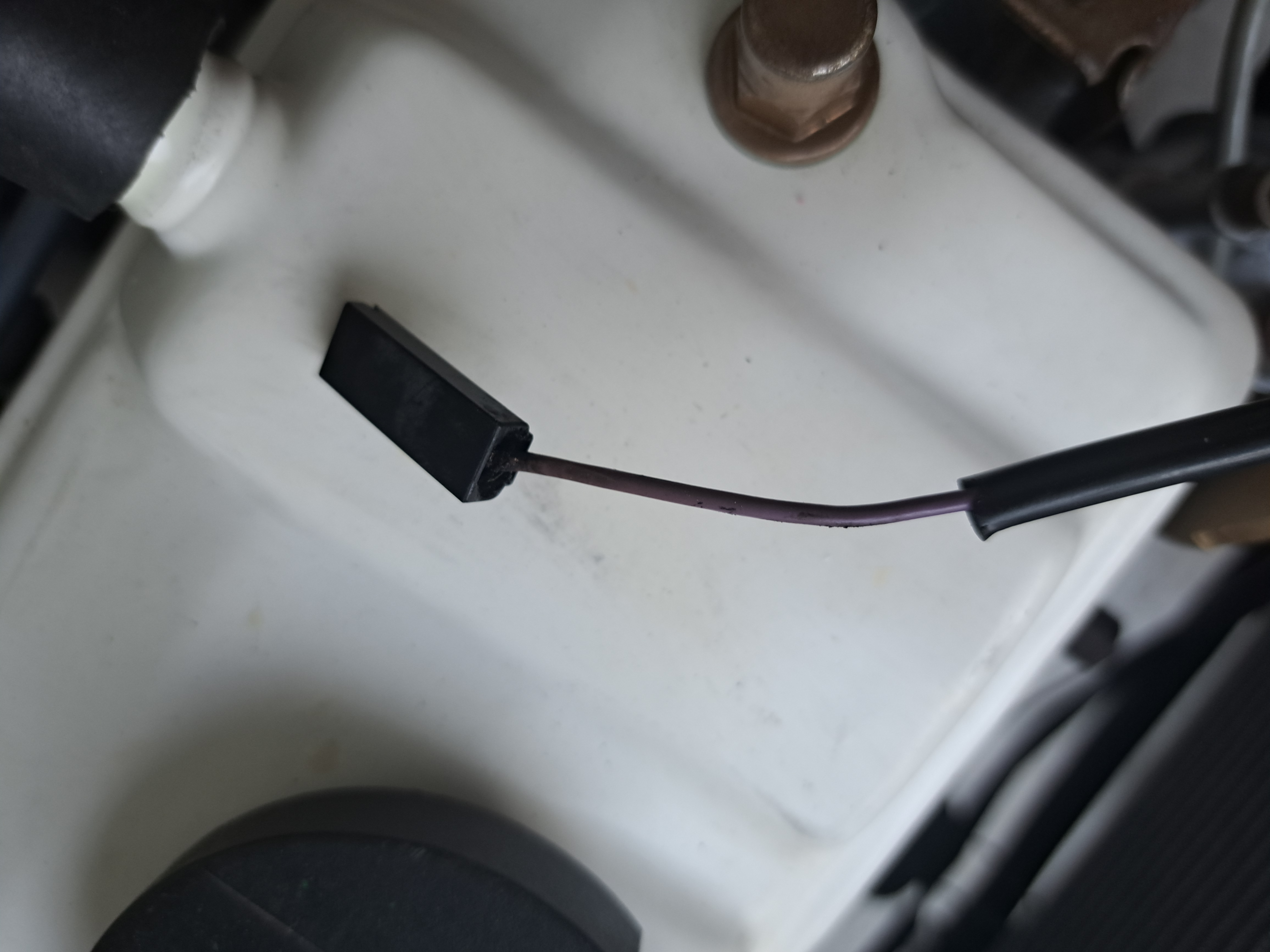

Et pour le fil violet 47 ça serait un fil de masse?

Nope, Comme écrit plus haut le fil pour le Klaxon

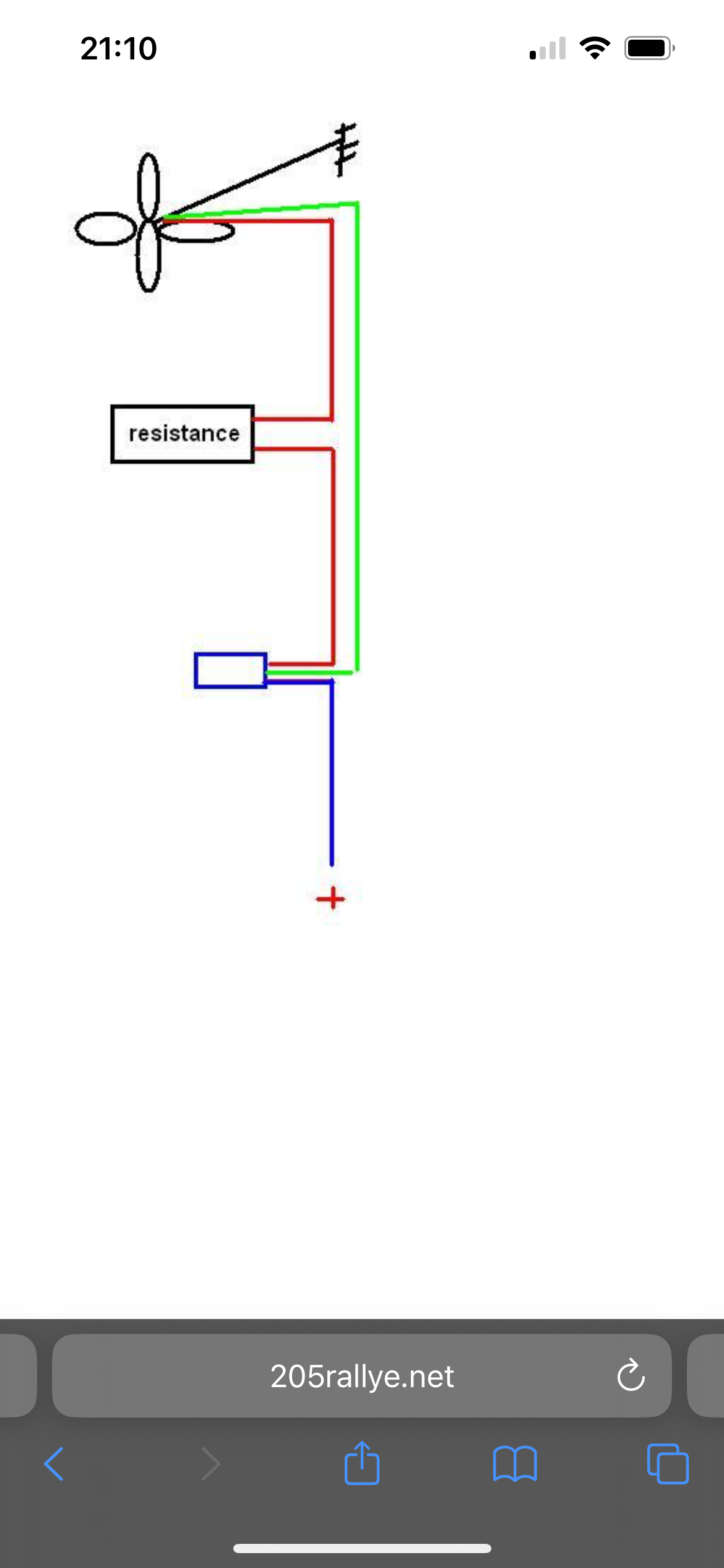

Est ce que vous auriez des photos du branchement du ventilateur dans la boîte fusible?
Apparemment il y a plusieurs branchements possibles.
2zero5

Merci à toi

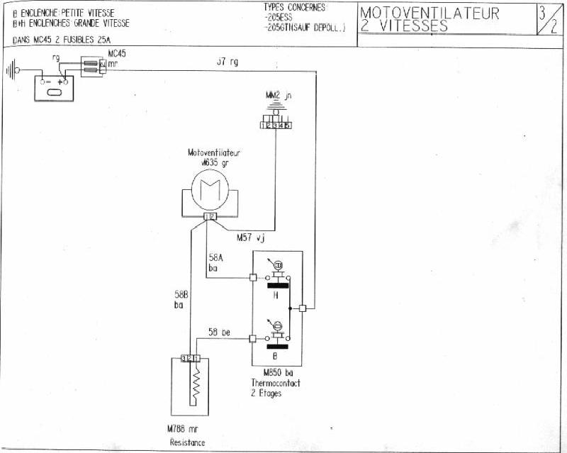

Je cherche comment se câble le ventilo?
Y a t il un faisceau supplémentaire entre le ventilo et la boîte noire?

Message par 2zero5 »

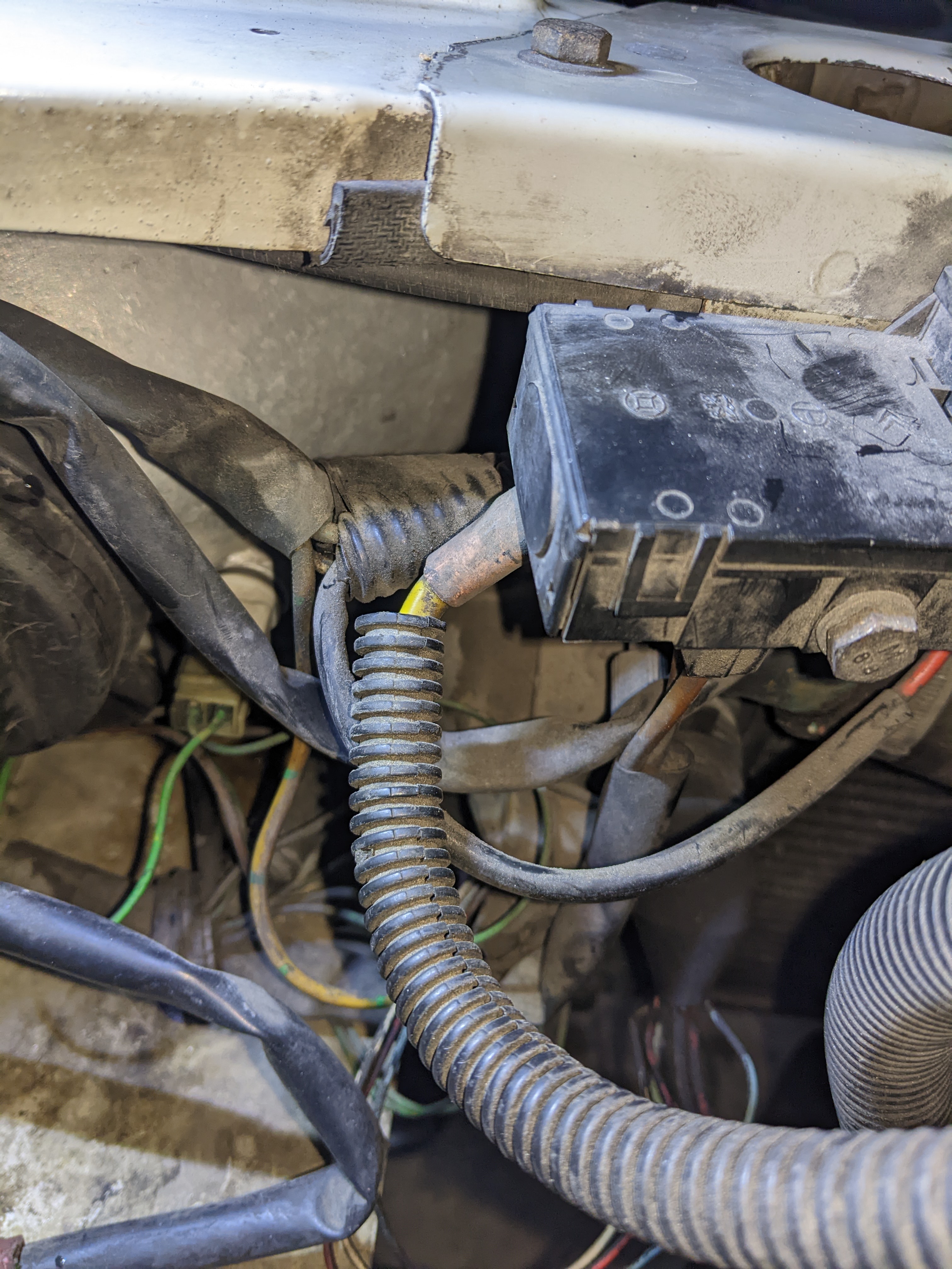

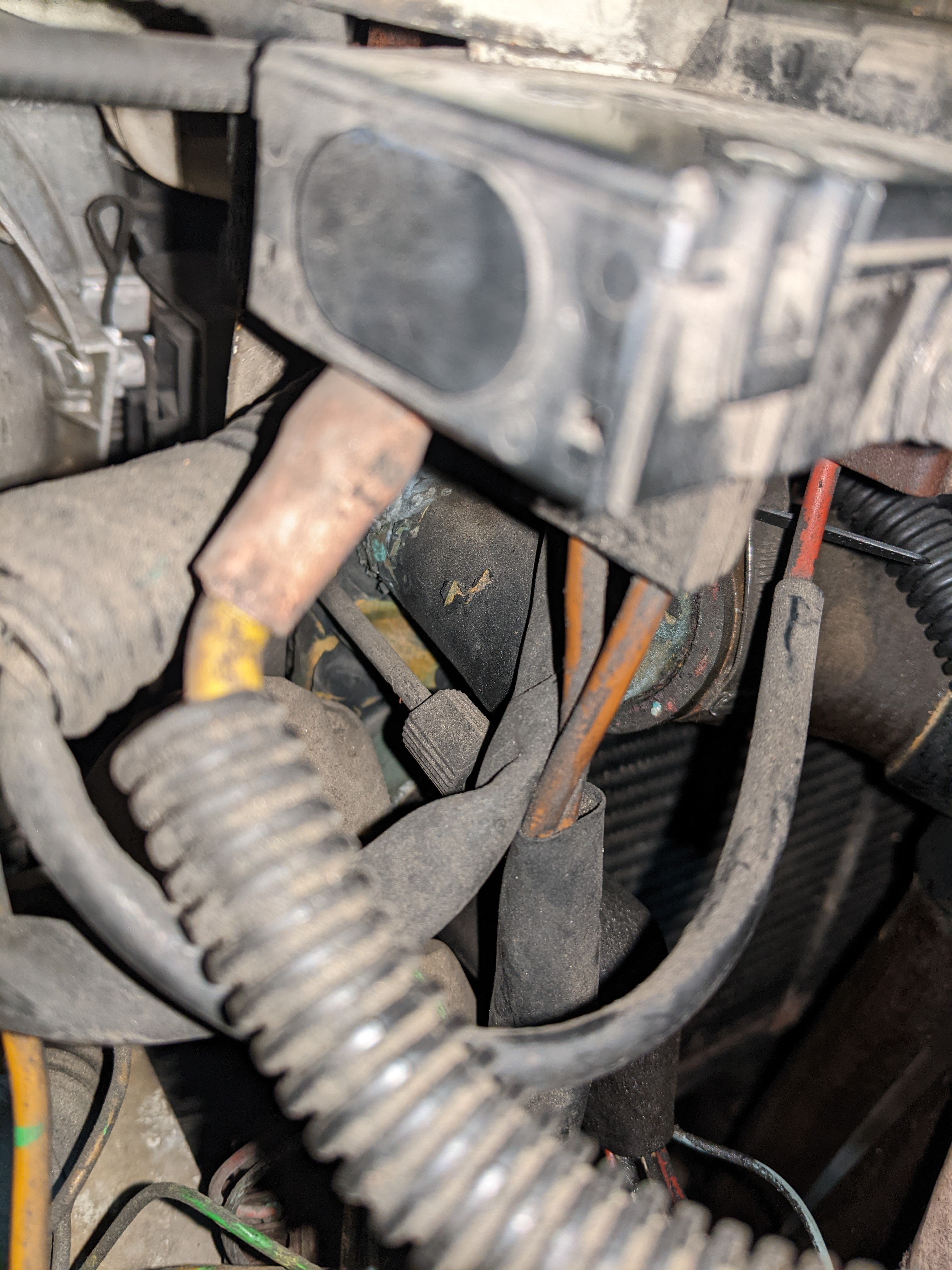

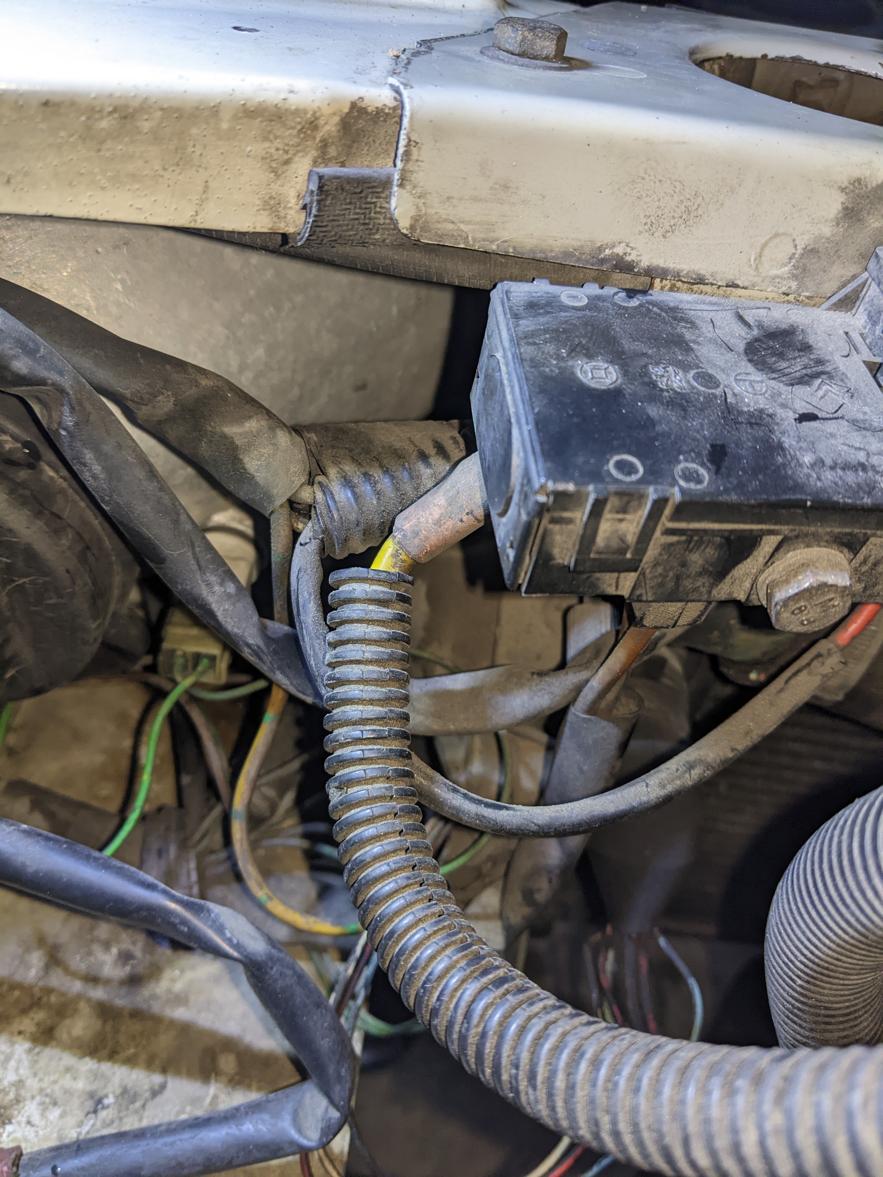

Fil jaune va en direct vers le + batterie
Fils marron partent vers le fond du compartiment moteur
Fil rouge part dans un faisceau qui pourrait aller vers le ventilateur

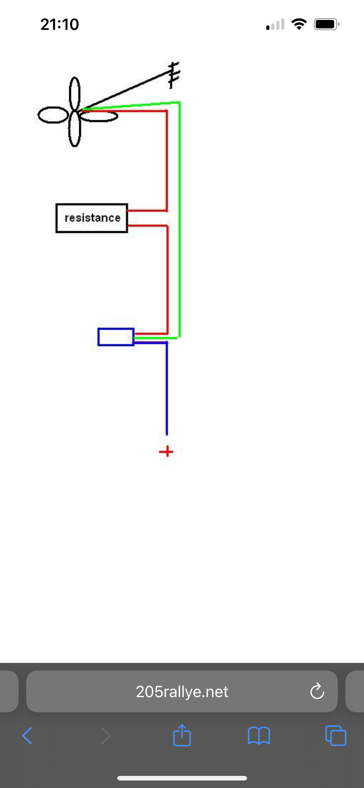

Ces schémas vont sûrement pouvoir t’aider ;)
J’ai eu la même problème, sur la mienne, l’ensemble du radiateur/ branchement qui n’étaient plus d’origine et bidouillé..

Normalement il y a une grosse fiche plate grise pour le ventilo :ok:

Bonjour
Il doit avoir un montage différent avec le thermocontact qui est placé à côté des carbus?
2 fils en plus

Toute les rallye n ont pas été équipée de cette sonde au dessus des carbu , généralement les premières produites n en n'ont pas , ça servait a déclancher les ventilos pour éviter le vaporloc dans le e compartiment moteur. Peugeot les as monté par la suite, soit pas rappel des autos en concession, a monté soit même ou après monté d origine sur les chaînes d assemblage
