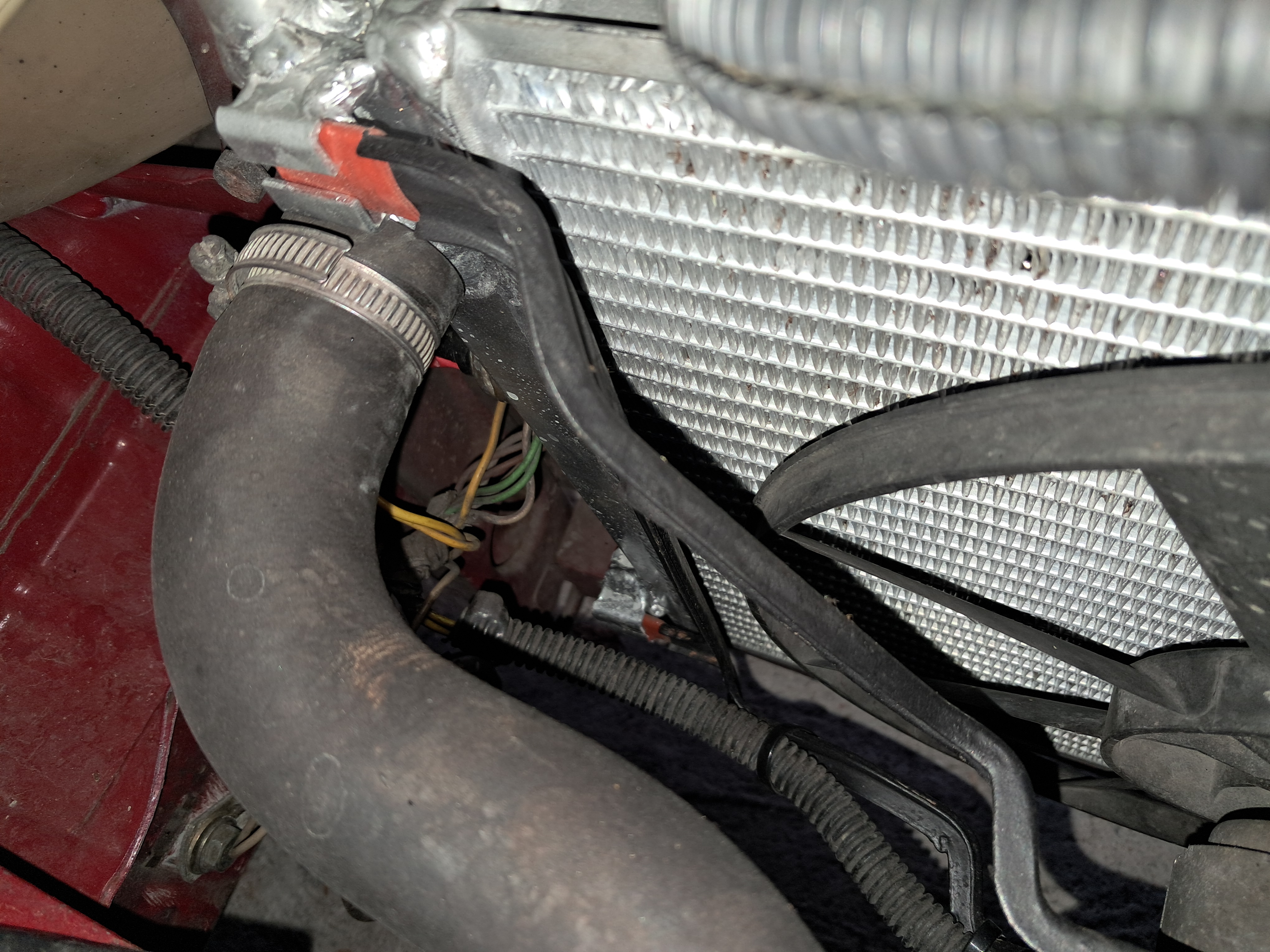

Bonjour a tous
Je possède une AX Sport phase 1 toute d origine qui chauffe trop à mon goût....bien que le témoin de surchauffe ne soit pas allumé
Le circuit de refroidissement a été nettoyé et la Purge bien faite
Le thermostat est neuf et la sonde de température est neuve
La sonde de température d alerte surchauffe est neuve
Le chauffage dans l habitacle chauffe nickel
Le ventilo se déclenche bien
J ai fait un test CO2 au cas où il y aurait un joint de culasse HS mais apparemment non
Bref je suis perdu et je ne sais pas si c est normal ou pas...
Je mets 2 photos en pièce jointe: une photo prise en roulant et l autre quand la voiture est au ralenti.Photos prises avec température extérieure de 15 degrés
Merci pour votre aide

C'est assez normal je pense (sur la 106 de mon fils l'aiguille est également assez haute).
La pompe à eau est récente (j'ai eu le cas de pâles qui avaient disparu avec l'usure

Déjà tu peux monter un 83°: Thermostat 83°C 205 Rallye / GTI - 309 ... 8A780cydhS
Même chose pour la sonde de déclenchement du ventilo.
Suivant ce que tu as, tu peux peut-être en trouver une qui déclenche plus tôt

Pour le radiateur il avait été changé par l ancien proprio y a quelques années.
En regardant le livret technique AX Sport ils disent que le radiateur est spécifique....en regardant sur les sites de pièces ils ne proposent pas de radiateur différent que ce soit pour AX sport ou autres

si c'est un radiateur alu, ca peut jouer sachant que l échange thermique par rapport au cuivre est moins bon. C'est déjà sensible sur la 205 , alors sur l'AX avec son radiateur "playmobil", ca doit pas aider.

Verifies bien ton niveau,ca joue pas mal s'il est en bas de plage....
Sur la mienne j'ai monté ce modèle ,ca marche bien
https://www.axauto-parts.com/mecaniq ... VYjuSUWI

Salut à tous
Le niveau de liquide est au maximum oui.
Pour le radiateur tout alu j y ai pensé...Le ventilateur d origine se monte facilement dessus? Ou il vaut mieux changer de ventilo également ?
Le radiateur tout alu se monte directement à la place de celui d origine? Pas de modifications a faire?
La référence de radiateur que j ai actuellement est un frigair ref 0103.2014 ( œm 95639090 ou 1331HK)
Après appel chez Citroën ce matin ils me disent que les ref OEM pour AX Sport sont 95624495 ou 1331QF...
J ai cherché sur internet et je ne trouve pas ces références disponibles.

Ce radiateur aluminium se monte en lieu et place de l'origine,j'ai remis le ventilateur d'origine ,il y a les pattes prévues dessus,son avantage est d'être un peu plus epais que d'origine

Après en relisant ton 1er post, c'est peut-être juste un décalage de l'indication,après tout il n'y a pas de valeur en face des graduations
,l'idéal serait de mesurer la t° d'eau avec un thermomètre laser quand ton aiguille est dans cette plage
