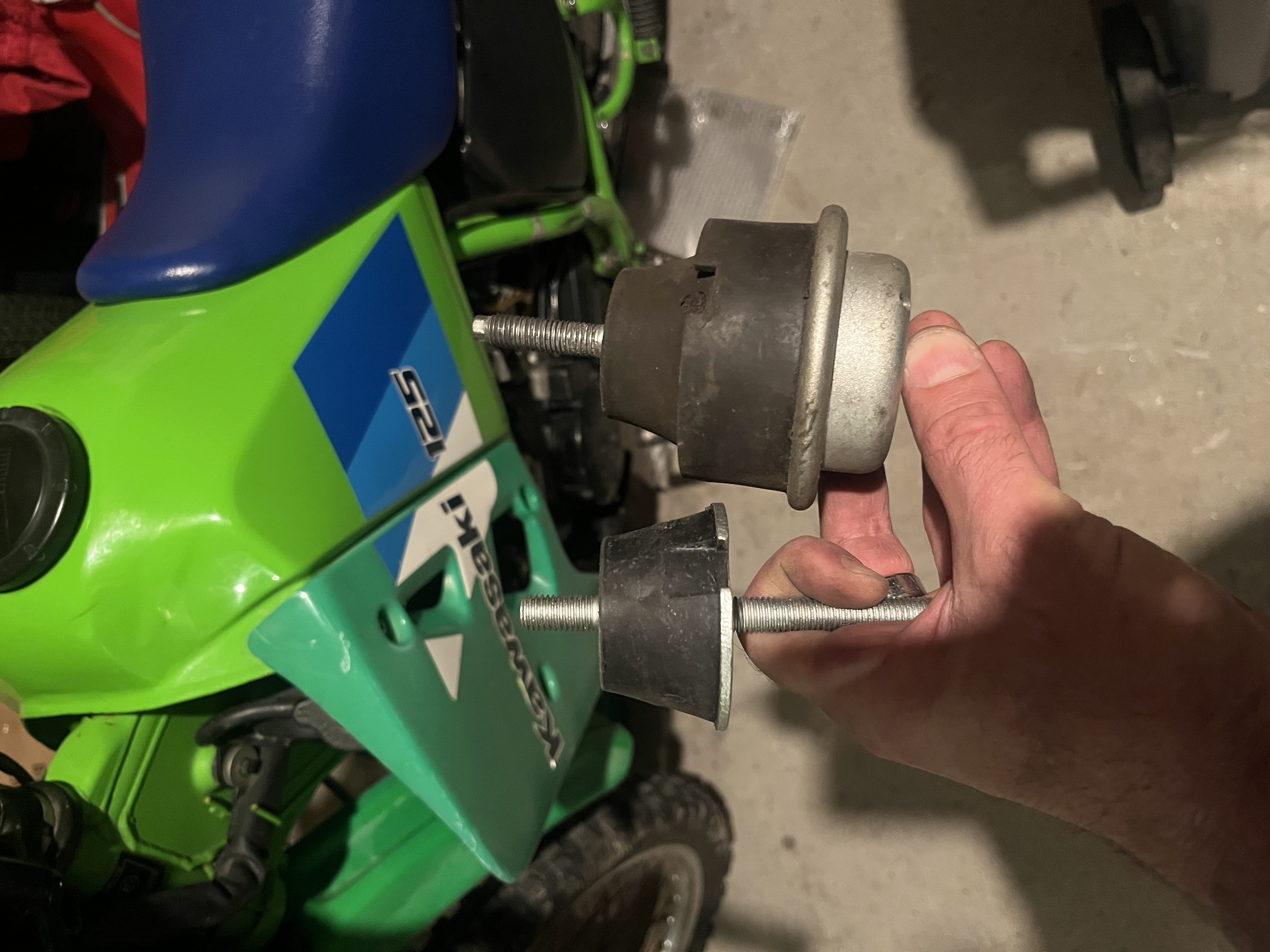

En attendant de changer la boîte et optimiser le freinage d’ici décembre, je souhaitais changer les silents blocs côté distribution.
Et la surprise ce n’est pas le bon montage….
À quelqu’un a t’il une idée ou je peux trouver la cale en alu ?
Merci
Modifié en dernier par zergo le 07 mars 2026, 21:08, modifié 1 fois.
Messages : 13553
Has thanked : 505 times
Been thanked : 1140 times
Re: une rallye de plus …
Re-bienvenue Zergo !! :ok:
(J'avais zappé ta présentation ! :wacko: )
J'ai constaté la même chose sur celle de Thierry 13 hier en faisant la distribution :blink:
Si quelqu'un a une solution de refabrication, je suis preneur aussi :ok:
Has thanked : 813 times
je peux y regarder demain pour en refabriquer si vous voulez :ok:

balouba a écrit : 16 nov. 2025, 09:12 je peux y regarder demain pour en refabriquer si vous voulez :ok:
Merci Baptiste. Dans ce cas attends avant de m'envoyer la plaque ITG ;)
Salut Baptiste, c’est ok pour moi ;)
il m'en reste 3 en stock si besoin :ok:

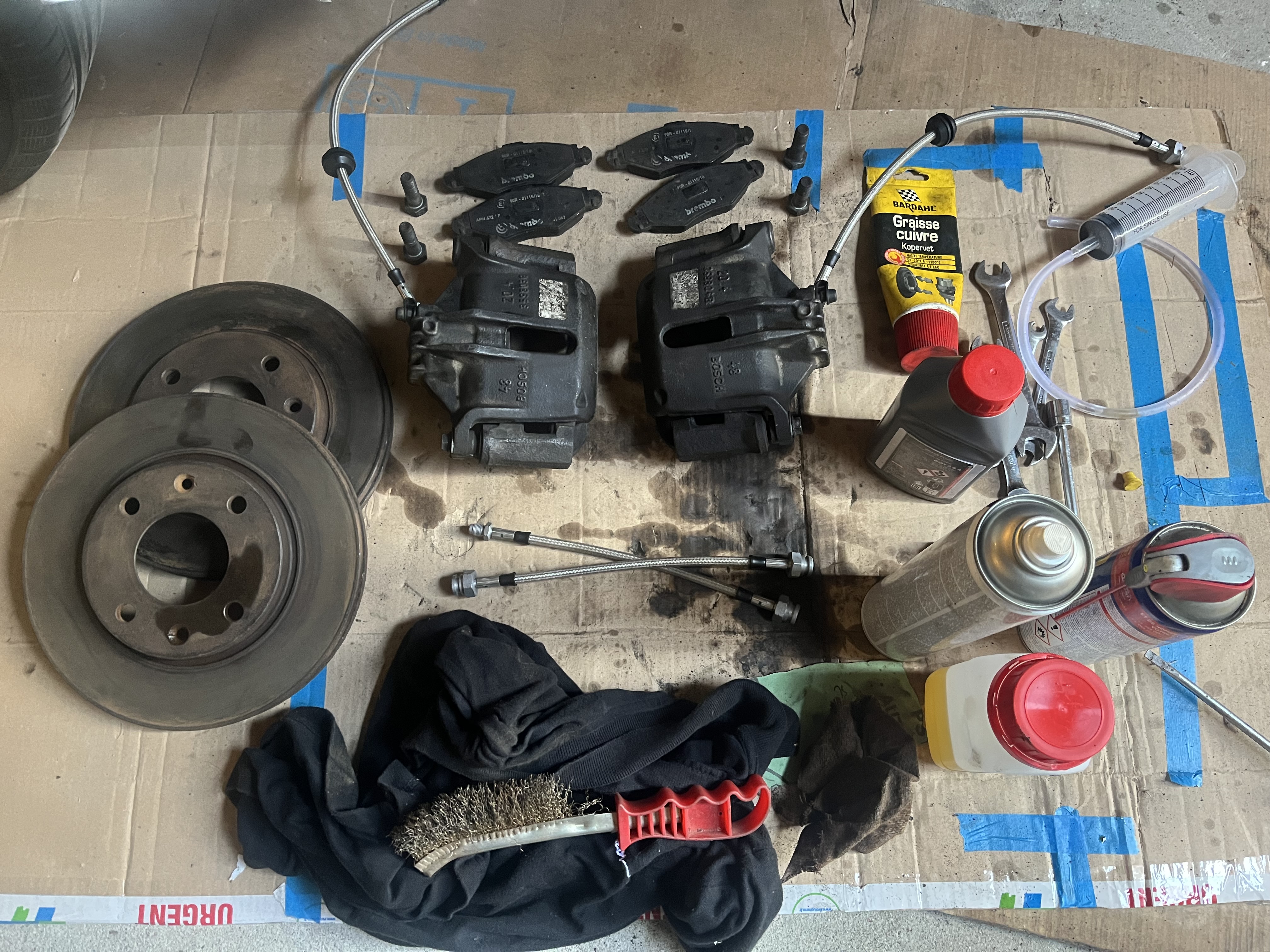

Salut!

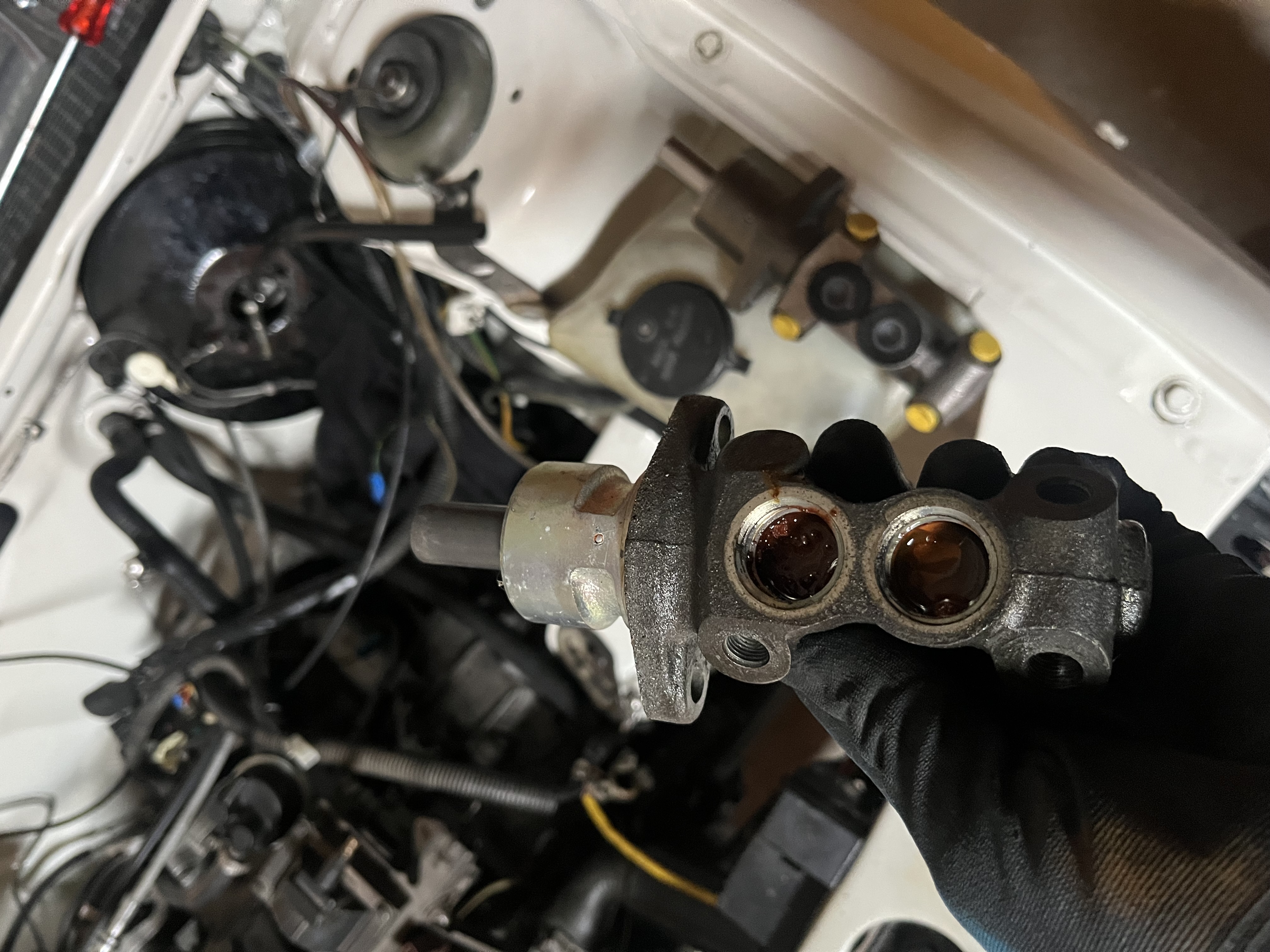

Avant le changement de la boîte de vitesse, j’en ai profité pour optimiser le freinage, avec un maître cylindre de 406 et des étriers de 206 avec les flexibles avia!
Nettoyage du passage de roue gauche et collage/remontage de l’aile .
Pour la suite, changement de la boîte origine avec un 13/59.
De la crémaillère, remontage des Webers/ allumage .

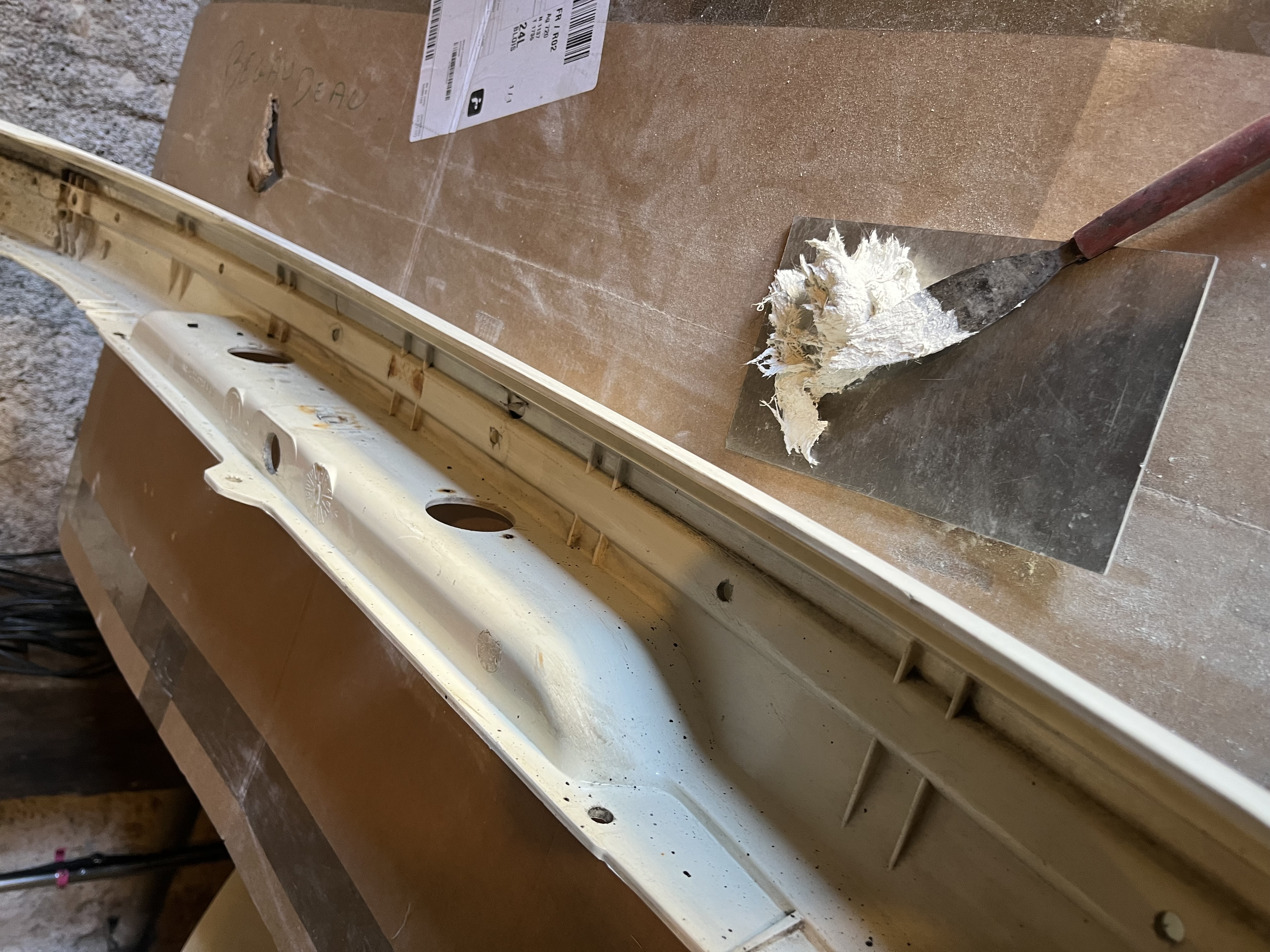

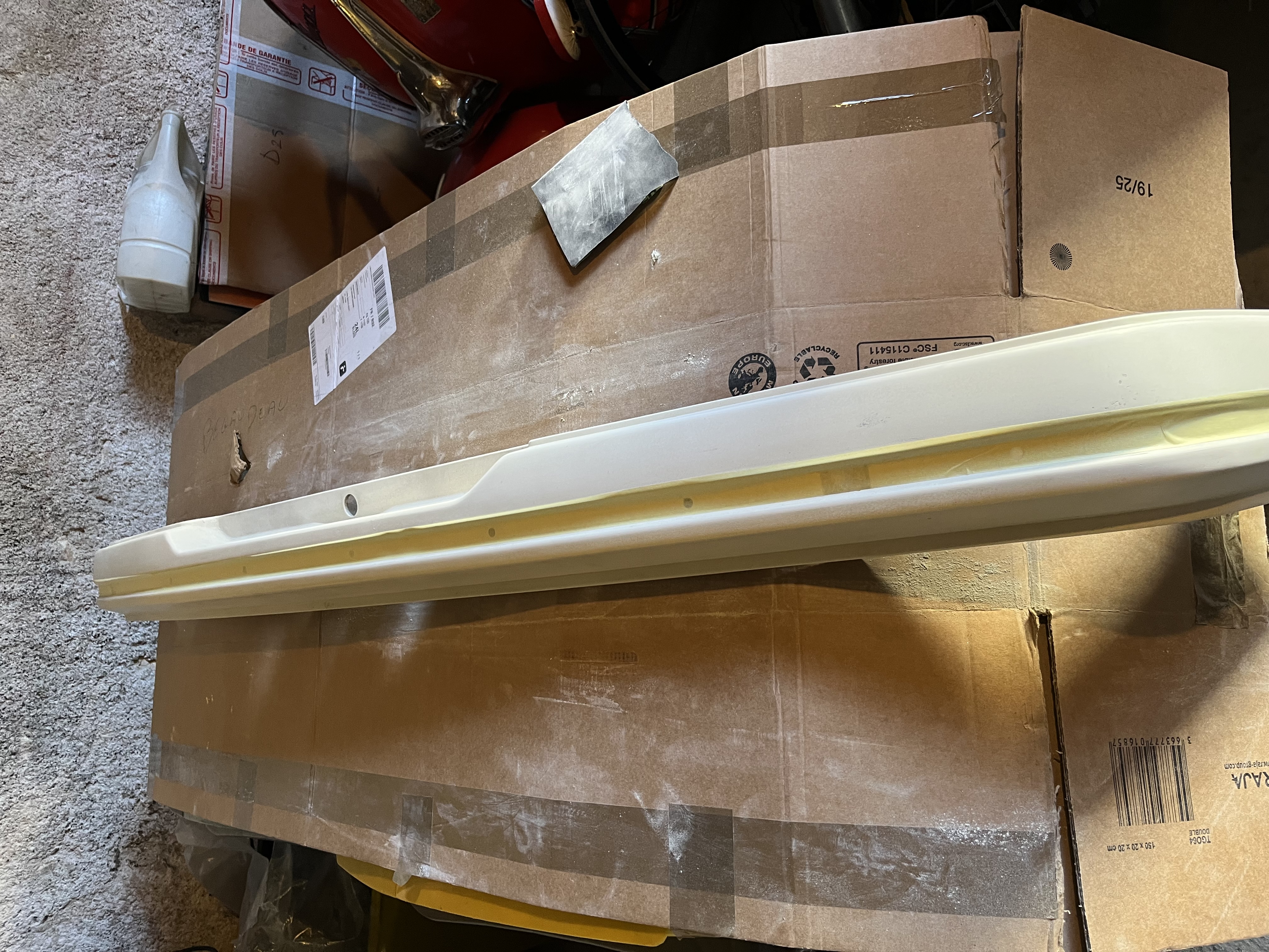

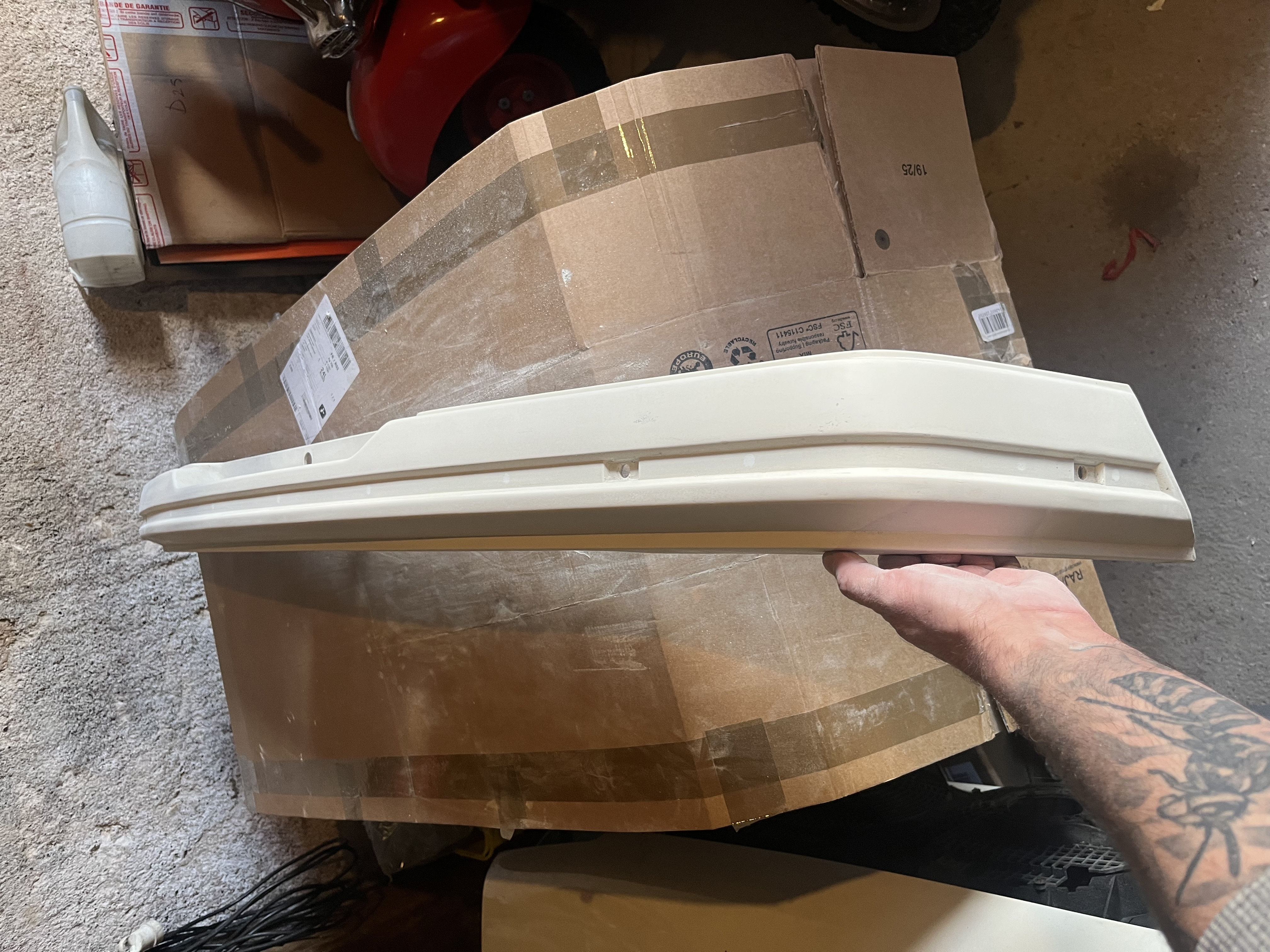

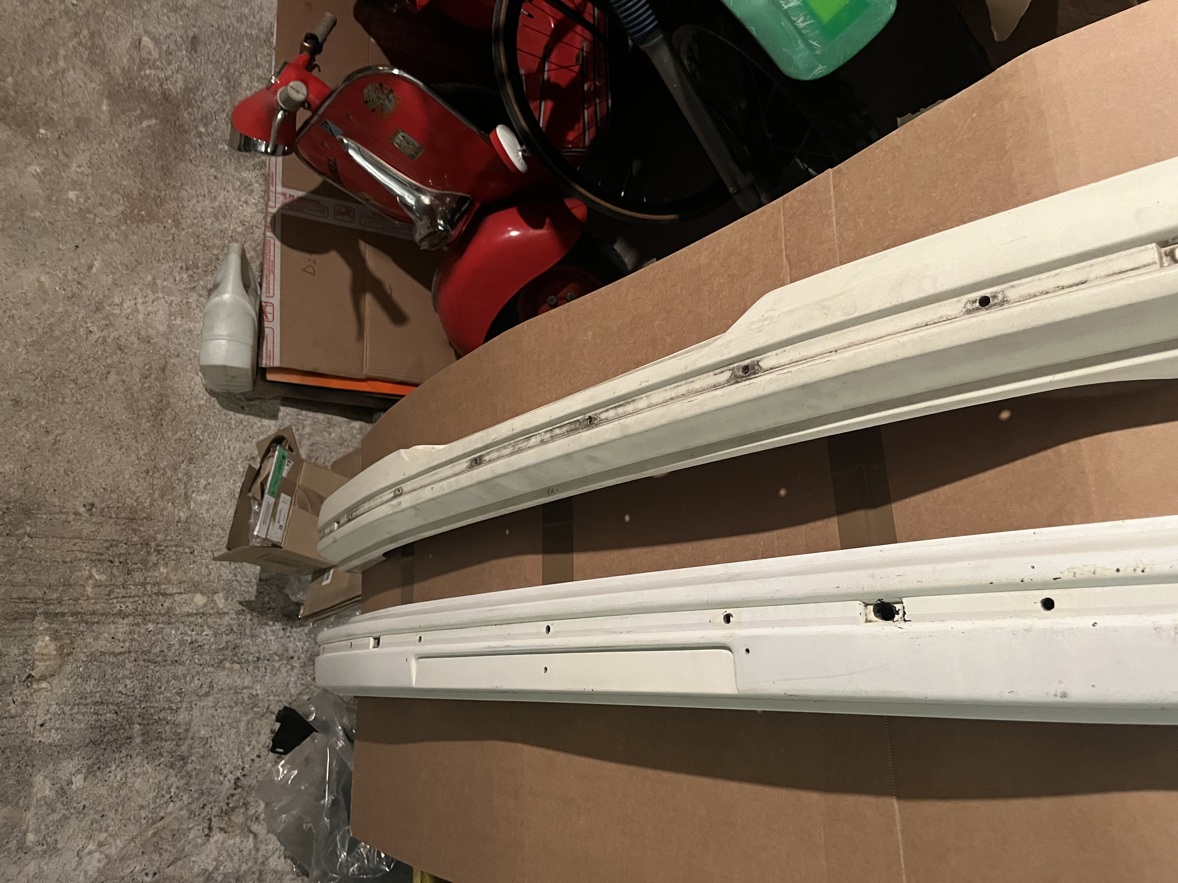

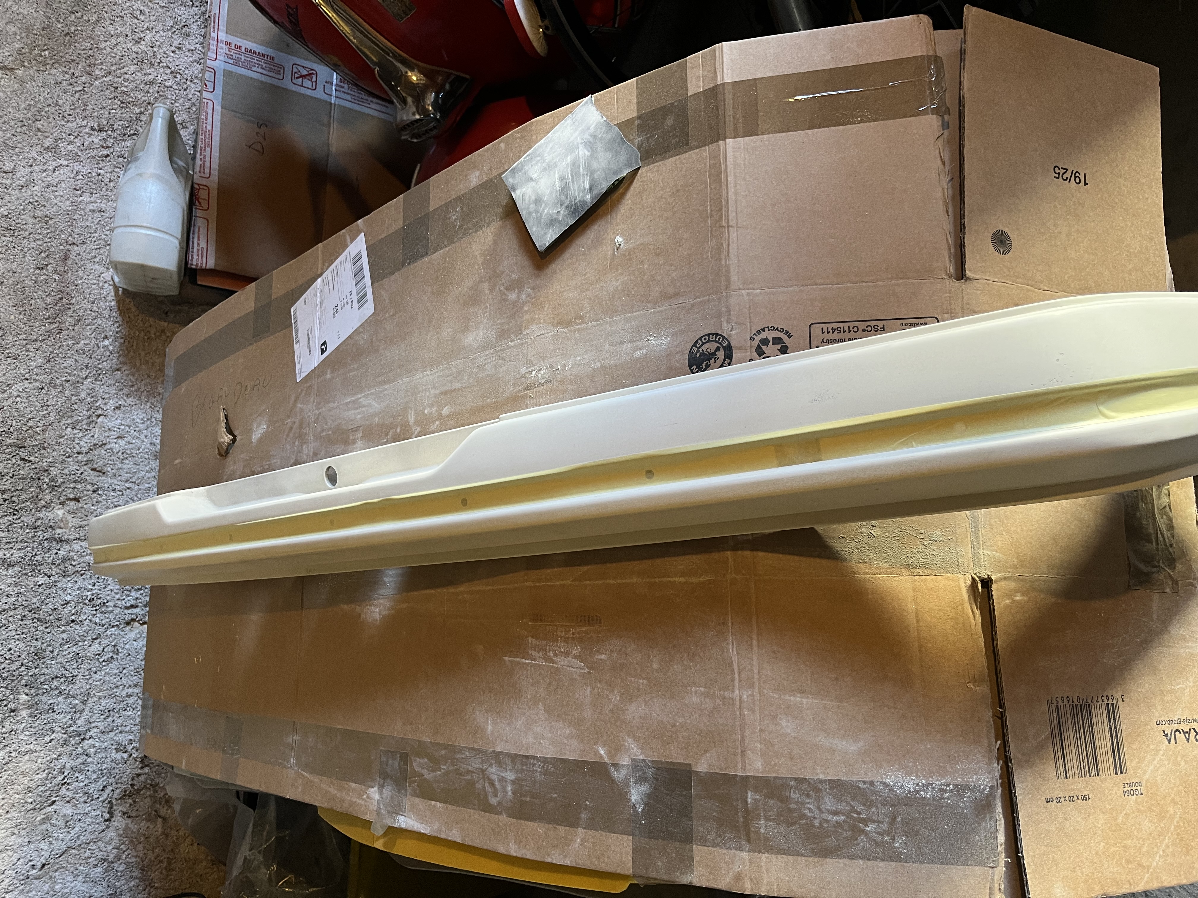

Petit taf du Jour, Réfection des pare-chocs dénichés sur le Bon-coin!
Je n’ai plus qu’à les peindre !

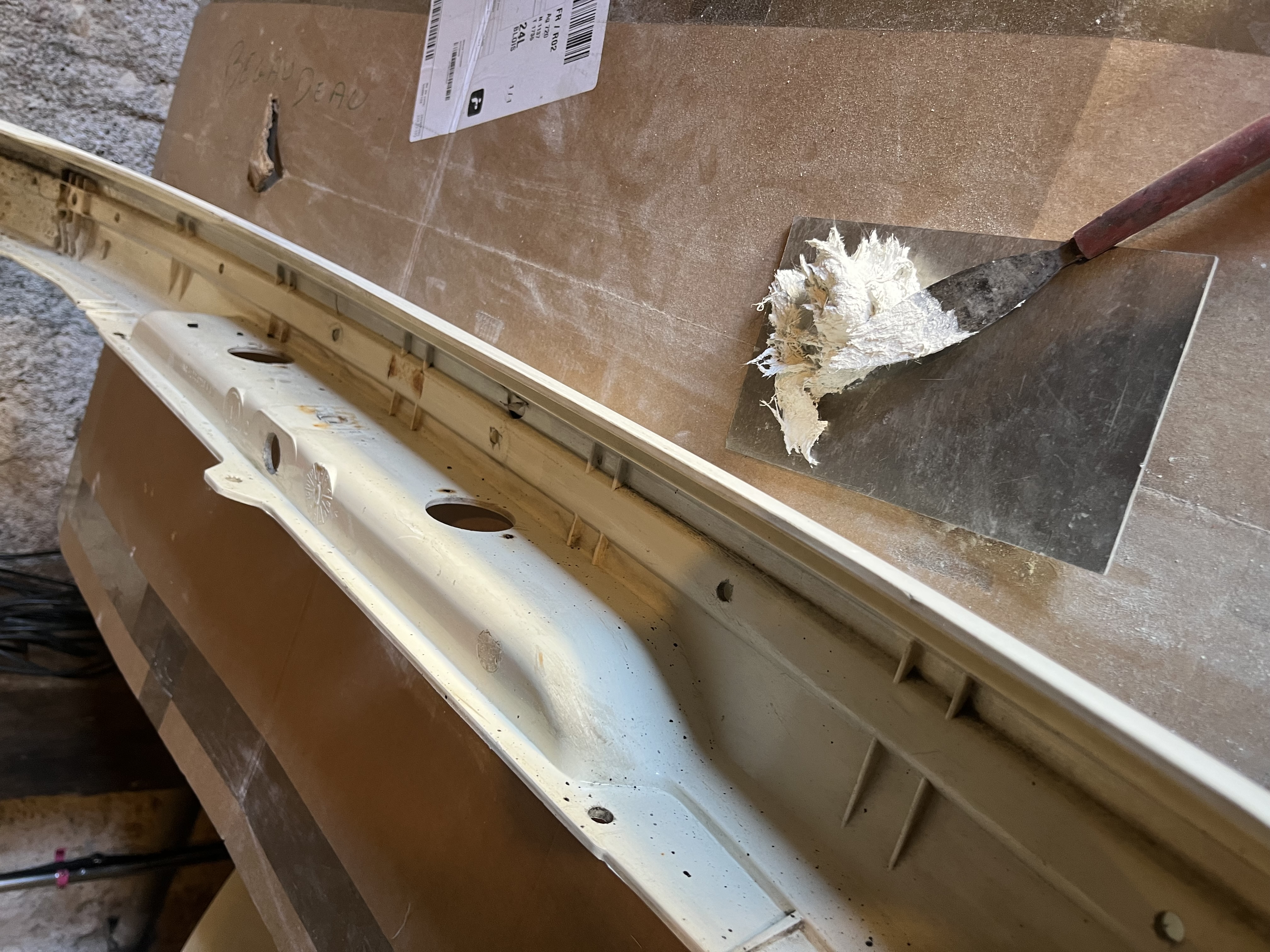

Les trous sont rebouchés avec un mastic avec de la fibre fait maison !
