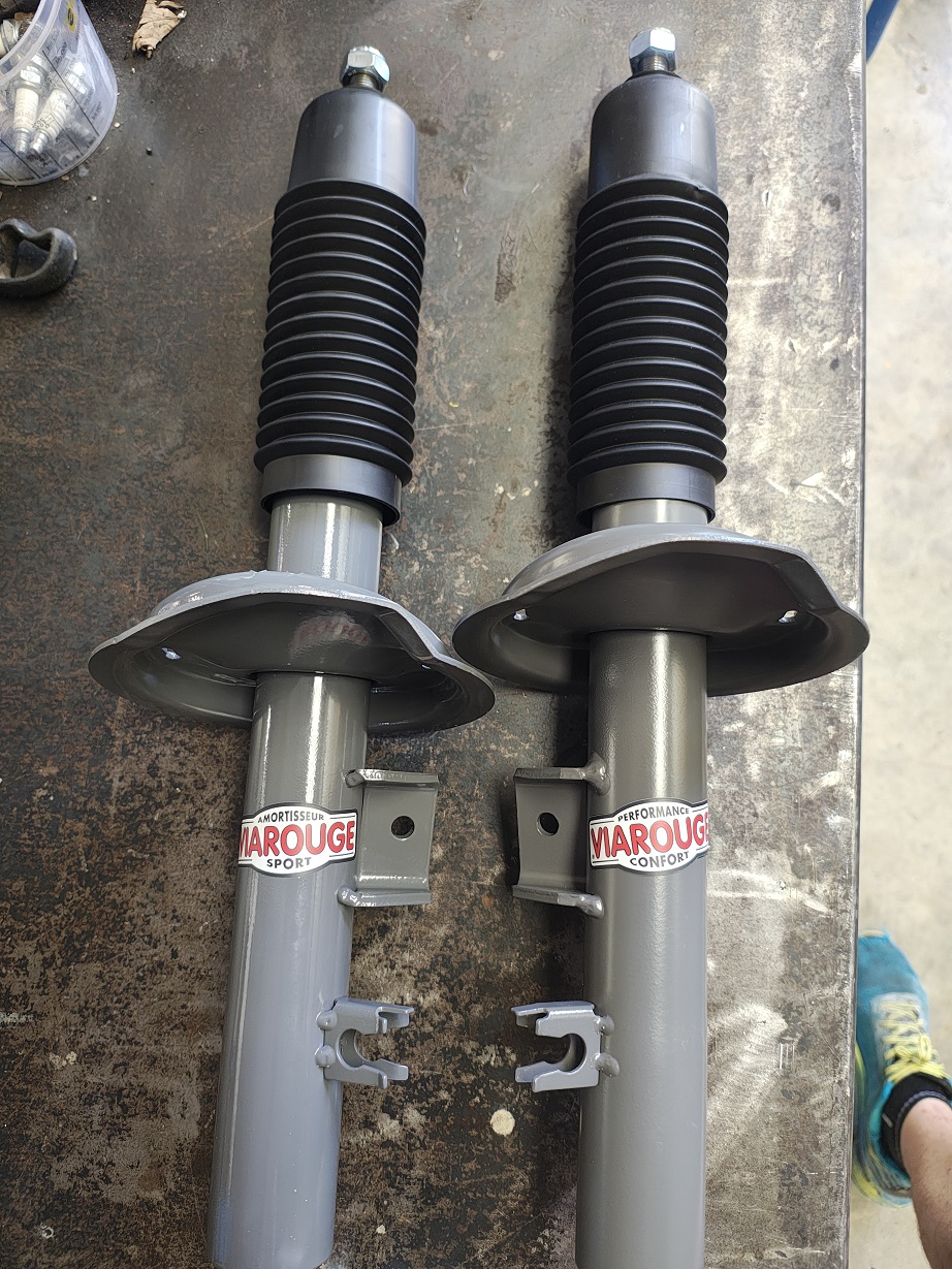

C'est pour ça qu'on a travaillé avec Viarouge pour recréer des amortisseurs à la bonne hauteur pour 205 rallye.

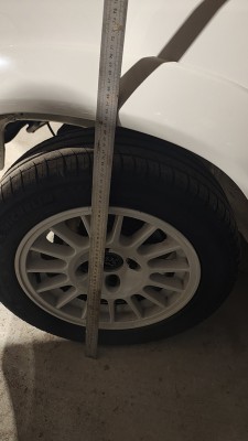

Oui hauteur d'origine, je viens de regarder.
610 mm, donc à 5 mm près comme toi.
Montage avec amortisseurs Viarouge spécifiques 205 Rallye et ressorts d'origine.
Donc pour avoir ça avec tes amortisseurs PTS, tu as forcément déjà des ressorts -20 qui viennent compenser la différence de poids entre une GTI et une Rallye pour obtenir la même hauteur.

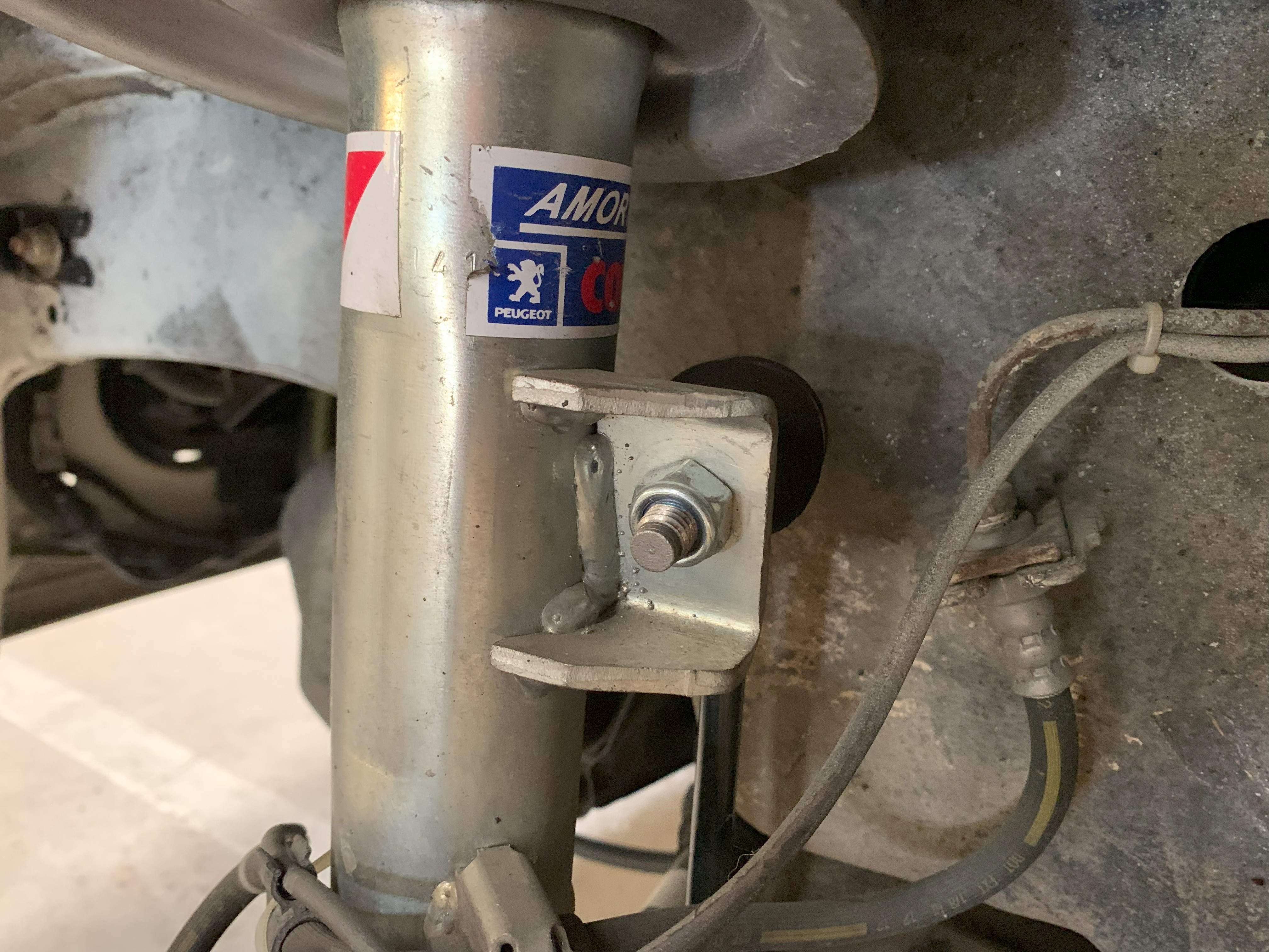

C'est le ressort et l'amorto. Pour les Rallye, la coupelle d'appui du ressort est soudée plus basse.
C'était comme ça d'origine, on a vérifié. Il y a 2 positions pour la coupelle d'appui du ressort sur 205 selon la motorisation XU ou TU plus légère de l'avant. C'est pour cela que tous ceux qui ont mis des Bilstein B4 B6 ou autres se sont retrouvés avec une voiture trop haute.
A gauche, pour rallye, à droite pour GTI

Avec les jantes origines en tôle elle est bien en hauteur par contre avec les jantes PTS elle fait un poil trop haute........

Bah perso j'ai des SL404 associées à des 175/60 R14, même circonférence de roulement, donc ça ne change rien, ou alors c'est juste une question de visuel du coup. Idem pour les jantes PTS en 13''fandulion88 a écrit : 30 oct. 2025, 18:58 Avec les jantes origines en tôle elle est bien en hauteur par contre avec les jantes PTS elle fait un poil trop haute........

c'est vrai que sur la photo au final c'est la hauteur de flanc du pneu qui semble petit, c'est peut être ça et l'angle de la photo qui fait cet effet.
