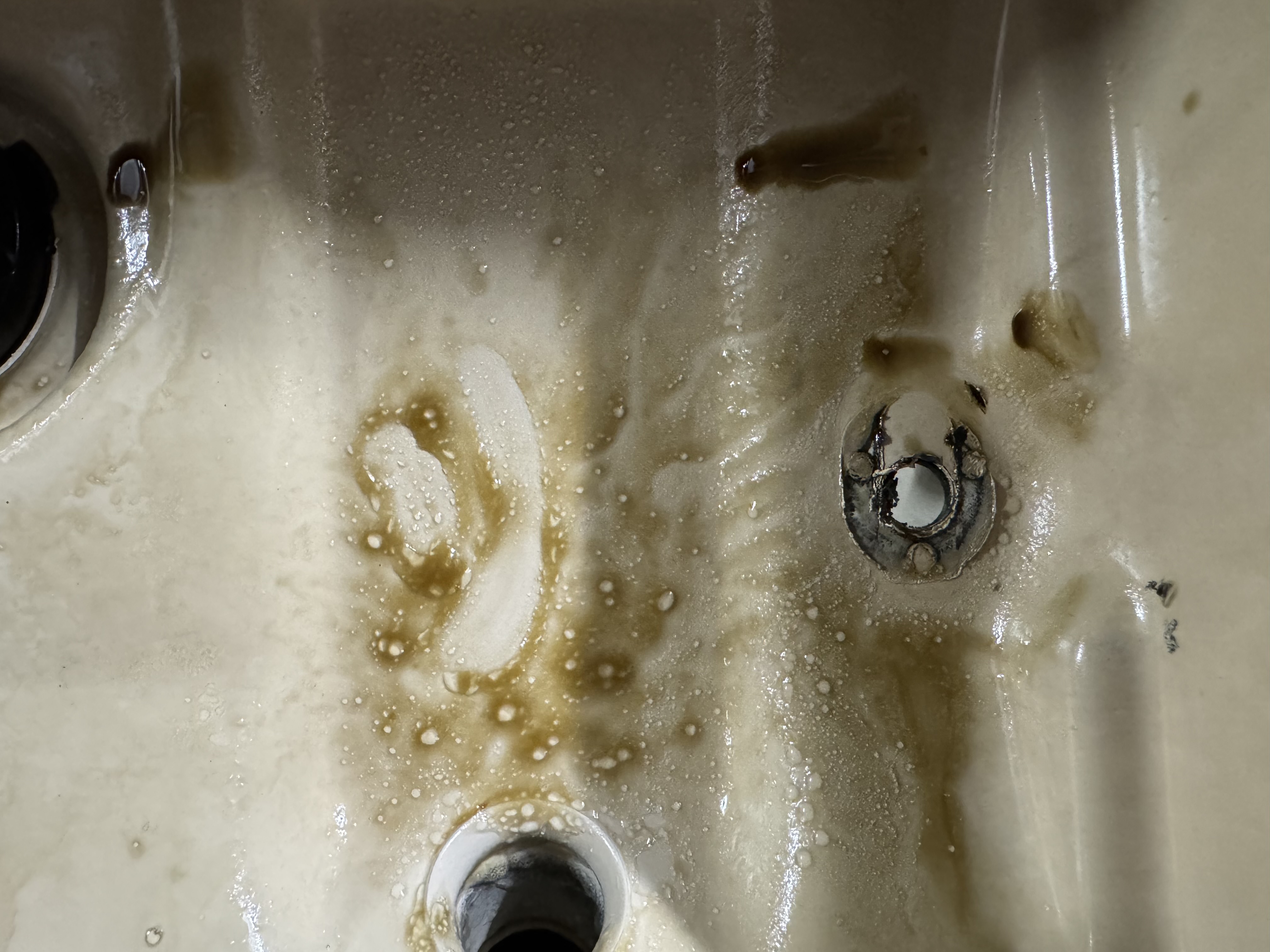

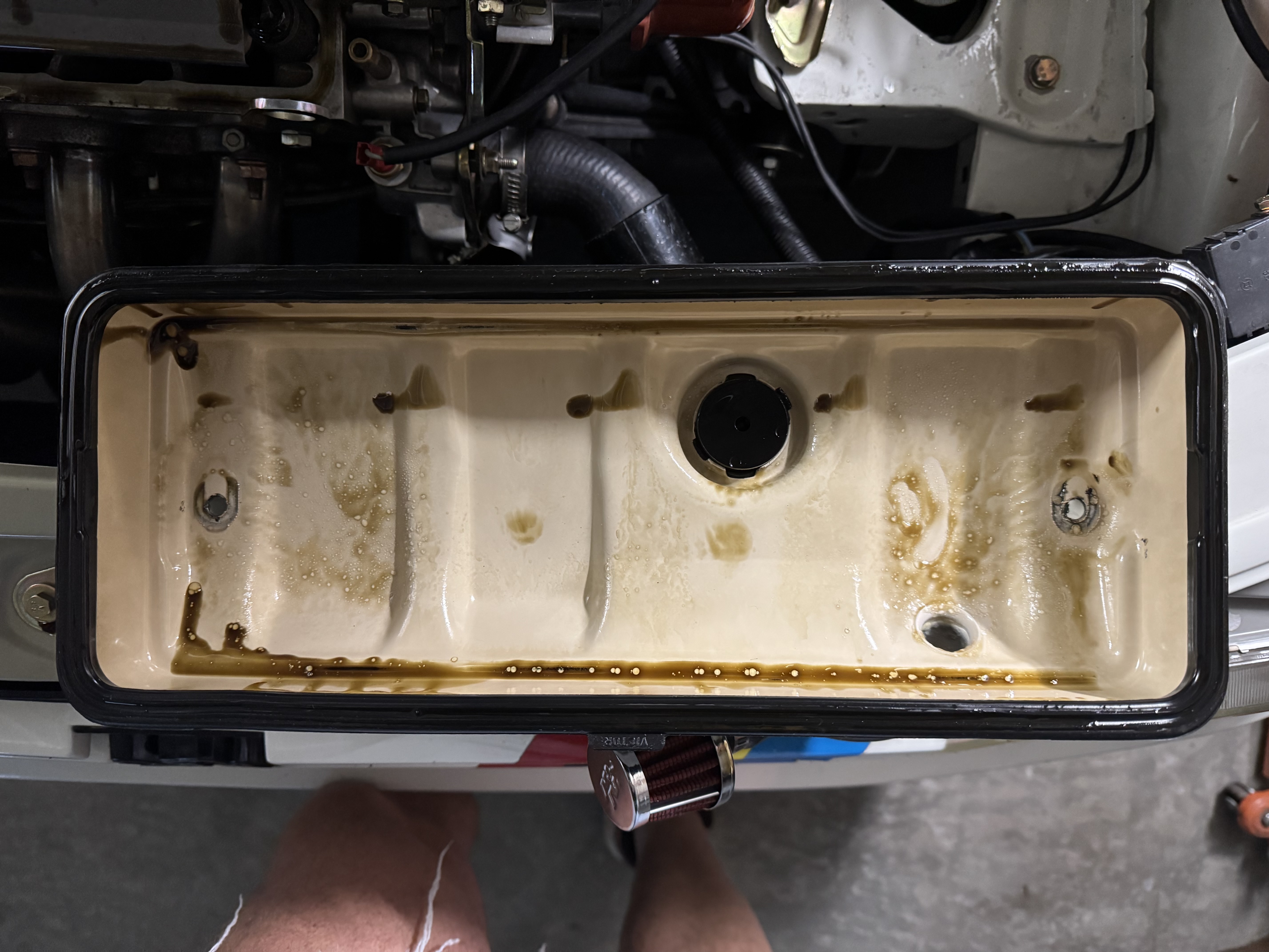

Alors début du démontage hier matin.
Vidange du LDR au préalable.
Et déjà un peu d’humidité dès le cache culbut sorti.

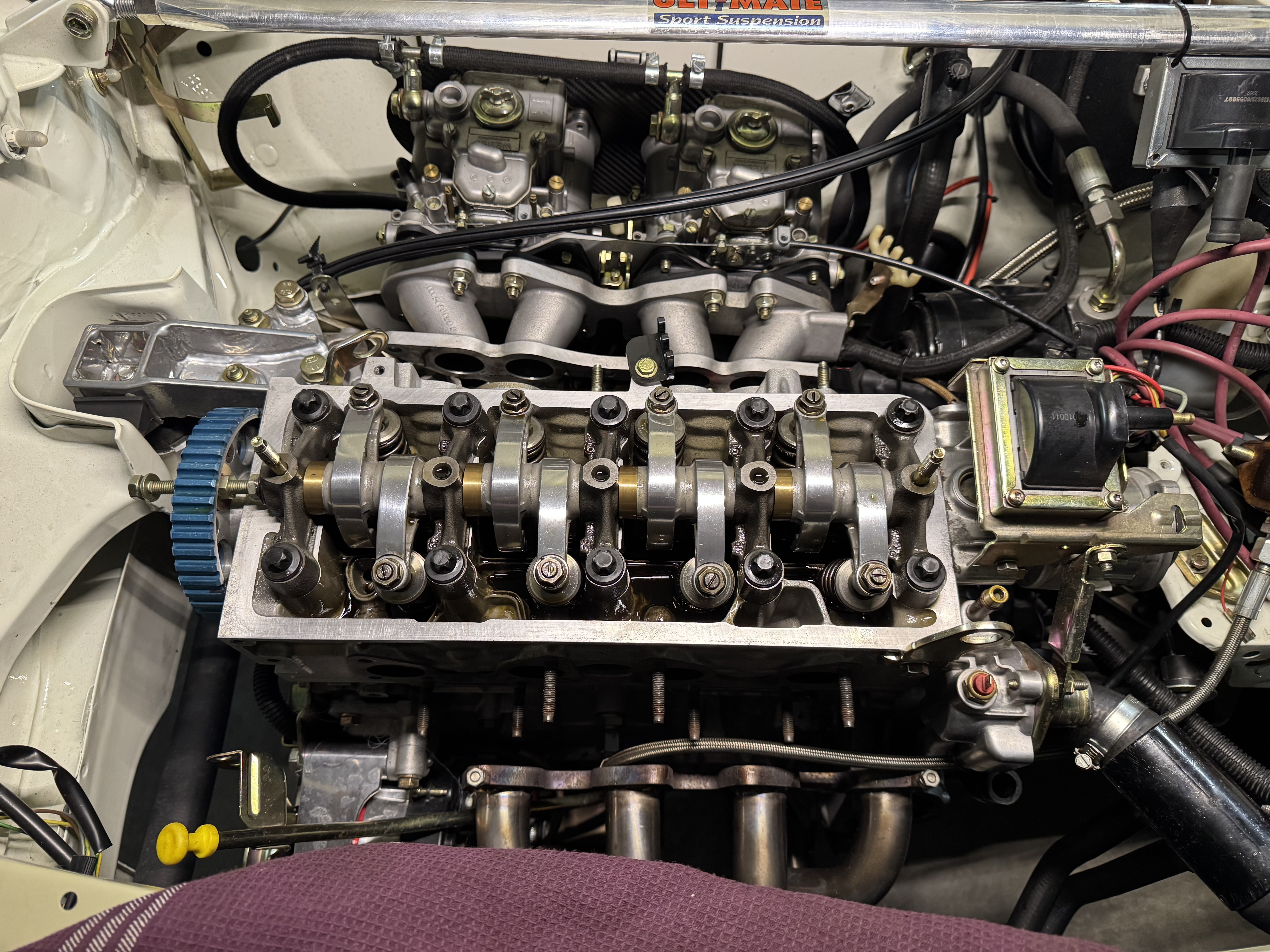

Je continu et je désengage mes carbus et mon collecteur.
Puis je sors ma roue droite et je commence à déposer les caches distribution.
La courroie a une drôle de gueule !! C’est pas car craquelé mais le caout est bizarre en surface.
Je me m’apprête à déposer la culasse et là, plus de douille trx14.
Je la cherche partout et rien.. Les boules !!!

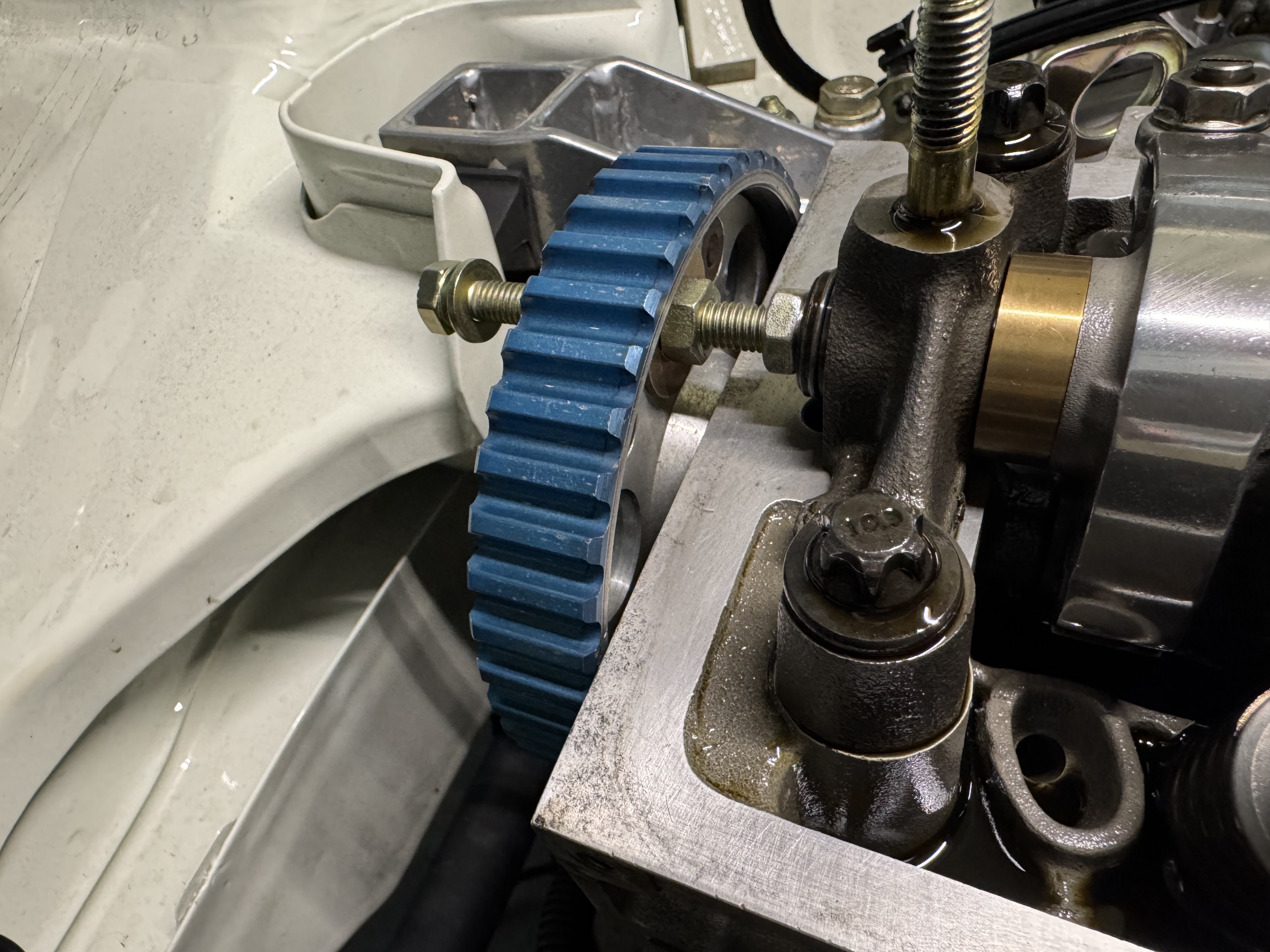

J’en ai profité pour me faire un outil pour bloquer l’arbre à came en place.
Je sais, une fois les vis de culasse déposées, il ne servira plus à rien. C’est vrai et c’est pas vrai. Il me permettra de reposer le tout exactement au même emplacement. :ok:
Comme ça, pas besoin de me reprendre la tête à recaler l’AAC au disque.

Pas bête ton outil :ok:

jean-luc13 a écrit : 05 oct. 2025, 17:28 Pas bête ton outil :ok:
Le plus compliqué a été de trouver des rondelles de 22 pour se caller dans les trous de la poulie.

En plus l’outil et très sympa ( Bicromatage) :mrgreen:

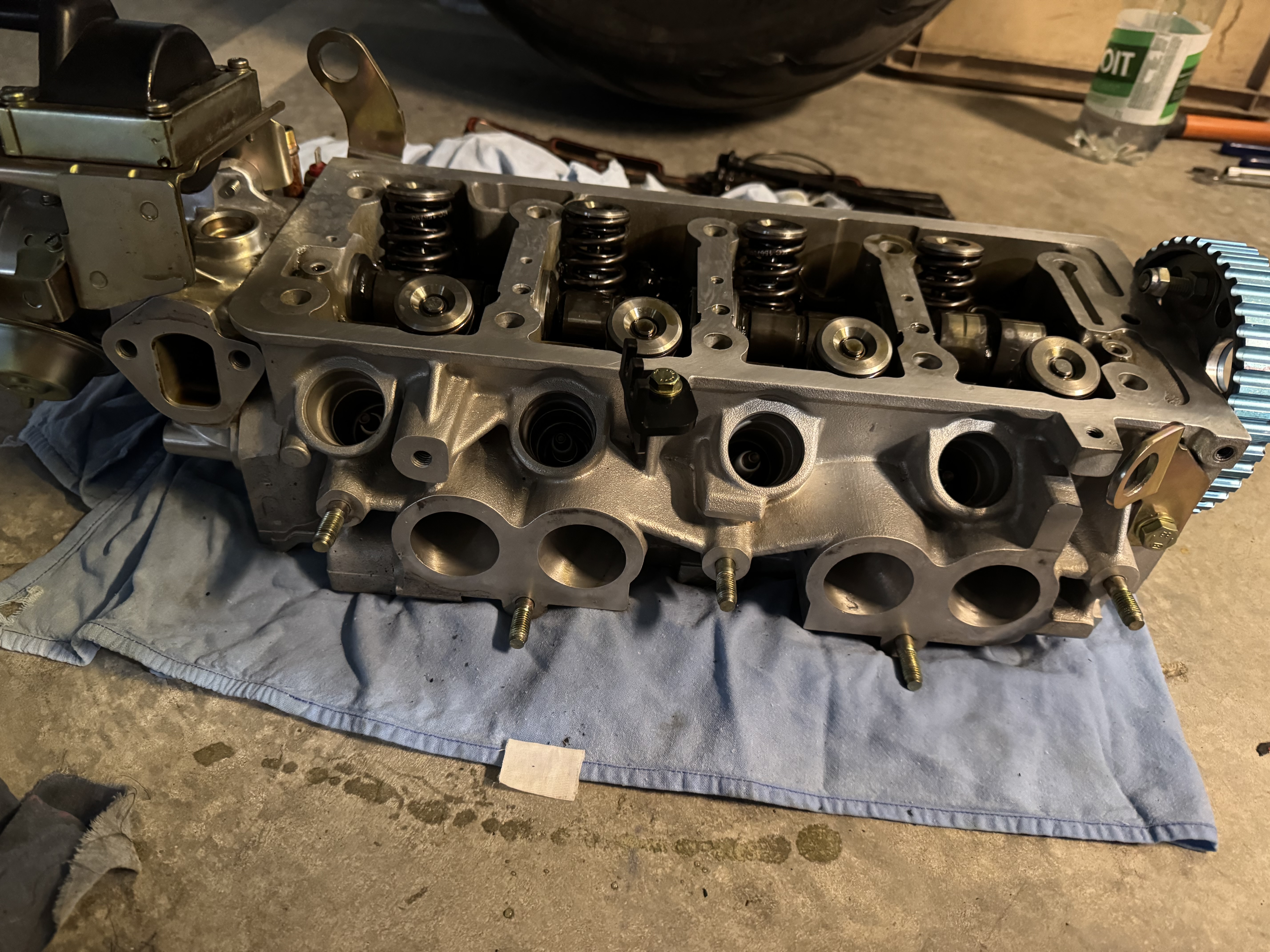

Suite du démontage. :mrgreen:

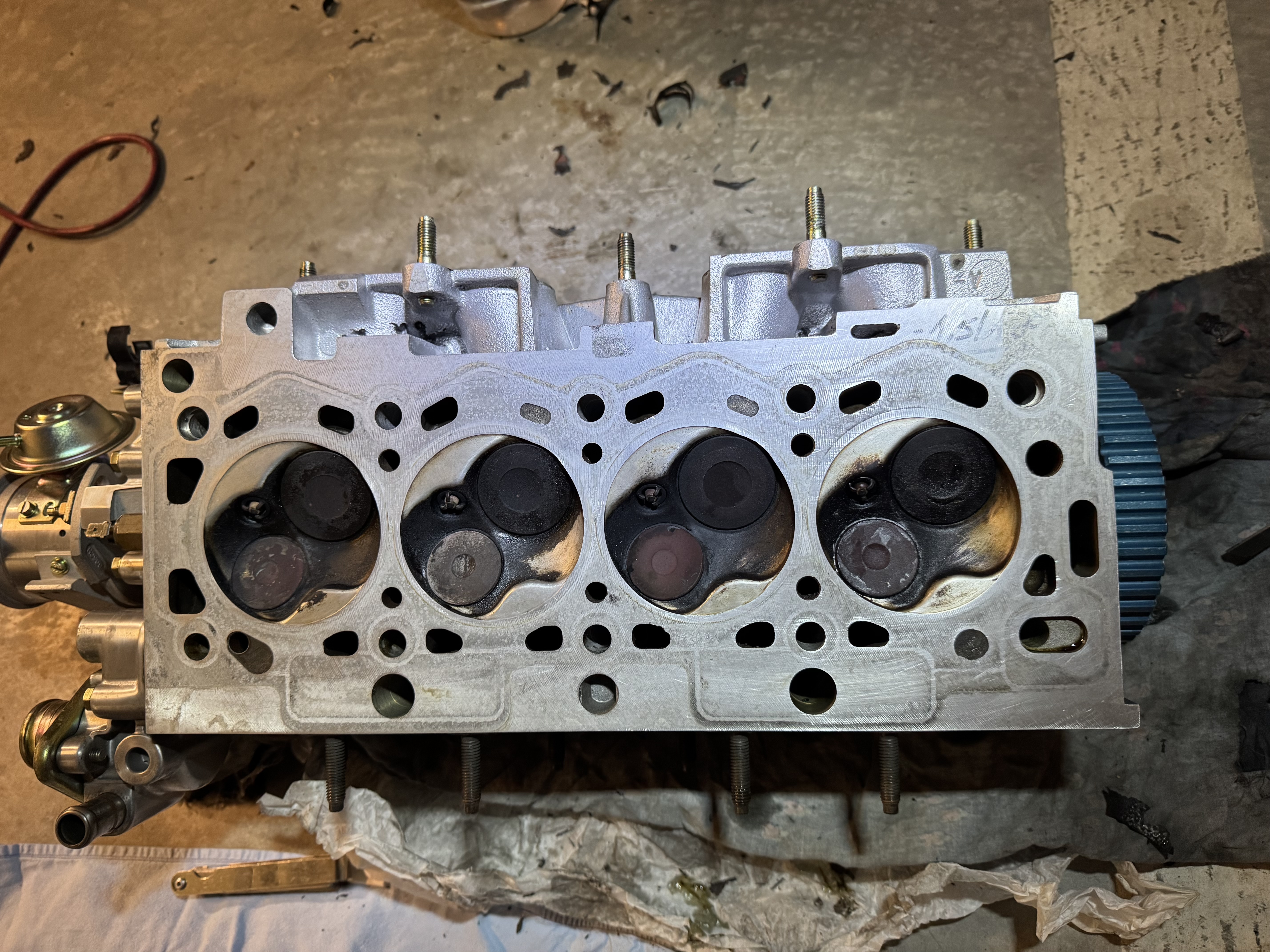

Culasse sortie. Le joint est bien collé !! :ph34r:

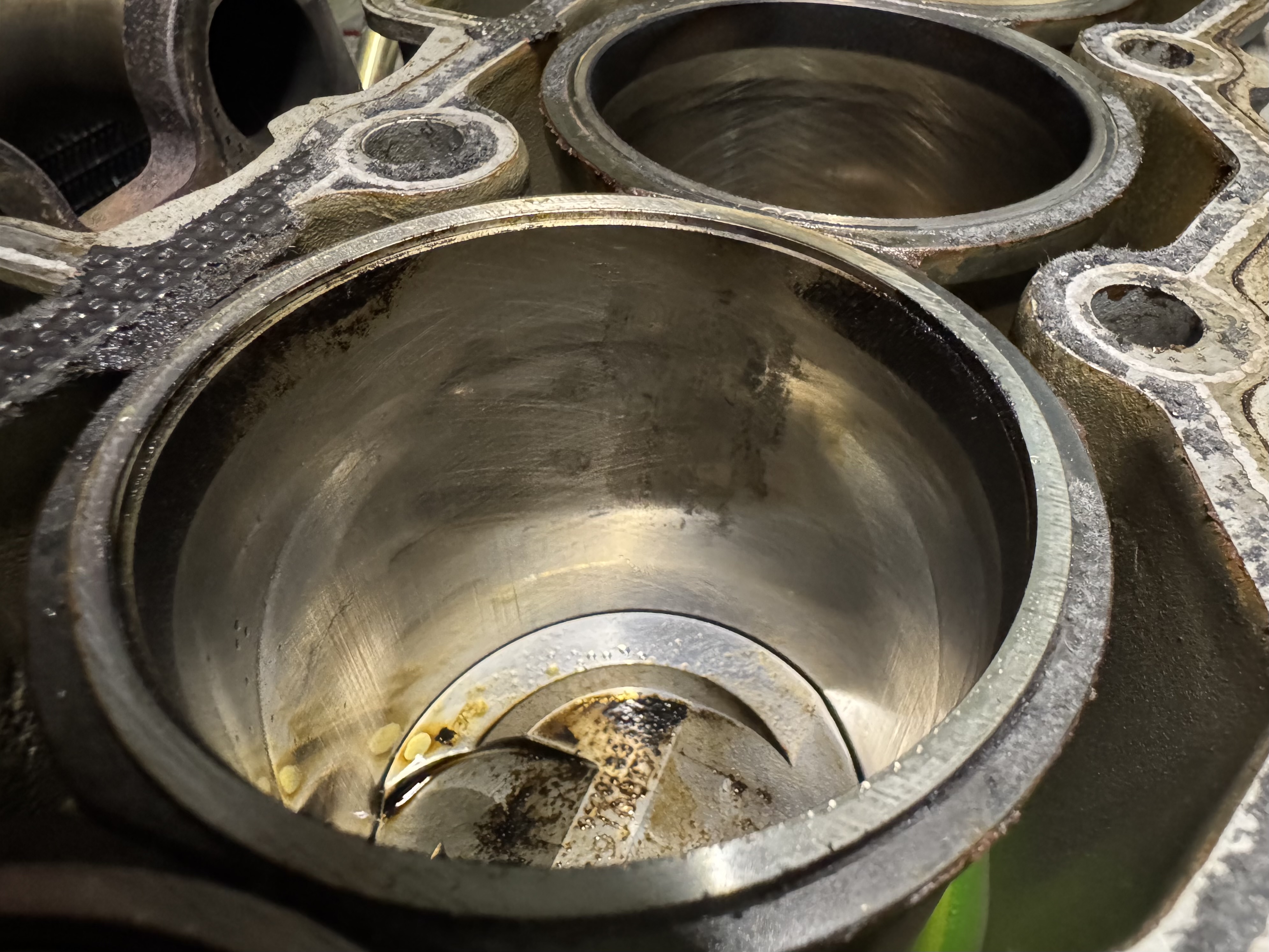

Mais le verdict est sans appel. Il a cédé :blush:
Il est bien lavé le cylindre. :lol:
Là on voit bien où ça rentrait.
Un peu de nettoyage. :mrgreen:

Au moins tu as trouvé la panne! :lol:

jean-luc13 a écrit : 07 oct. 2025, 21:12 Au moins tu as trouvé la panne! :lol:
En espérant que le nouveau joint tienne un peu plus longtemps !! :ph34r: :p
