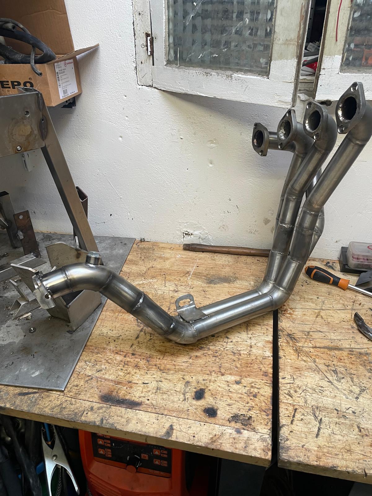

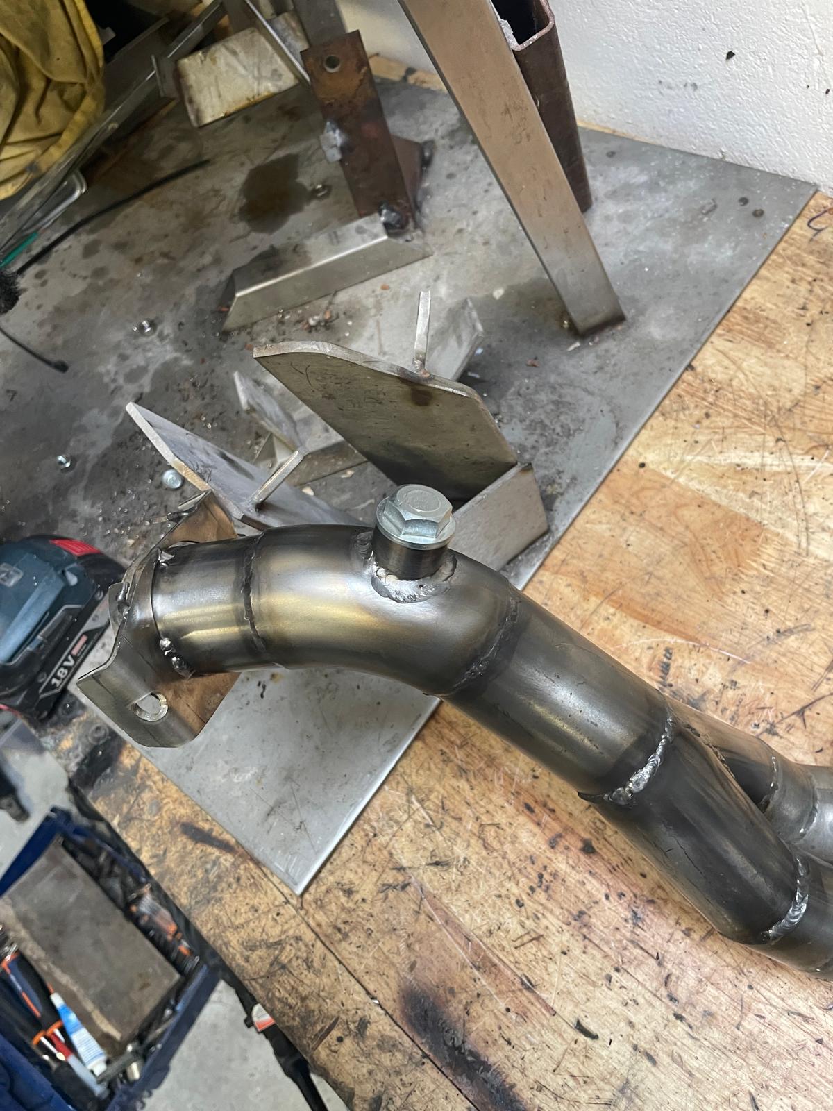

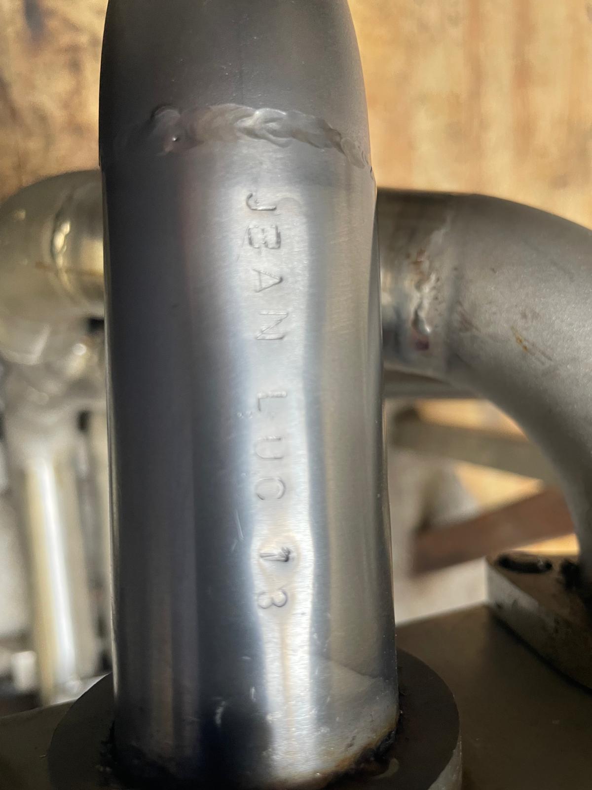

François 13 m'a envoyé ce matin ces photos de mon futur 4/2/1 terminé ! :wub:
Merci encore mon copain ! :blush:
fred01
Messages : 1284
Localisation : 01
Been thanked : 106 times
Re: Ma 205 Rallye 1989
Message par fred01 »
<oo> J'ai le même à la maison :ok:
Messages : 5873
Has thanked : 730 times
Been thanked : 1032 times
Joli morceau !!! <oo>
Avec la prise pour la sonde afr ça va être :ok:
Messages : 19650
Has thanked : 1622 times
Been thanked : 1158 times
Le fameux vuvuzella ! B)
Messages : 1126
Has thanked : 196 times
Been thanked : 214 times
Belle pièce ! Et personnalisée en plus !

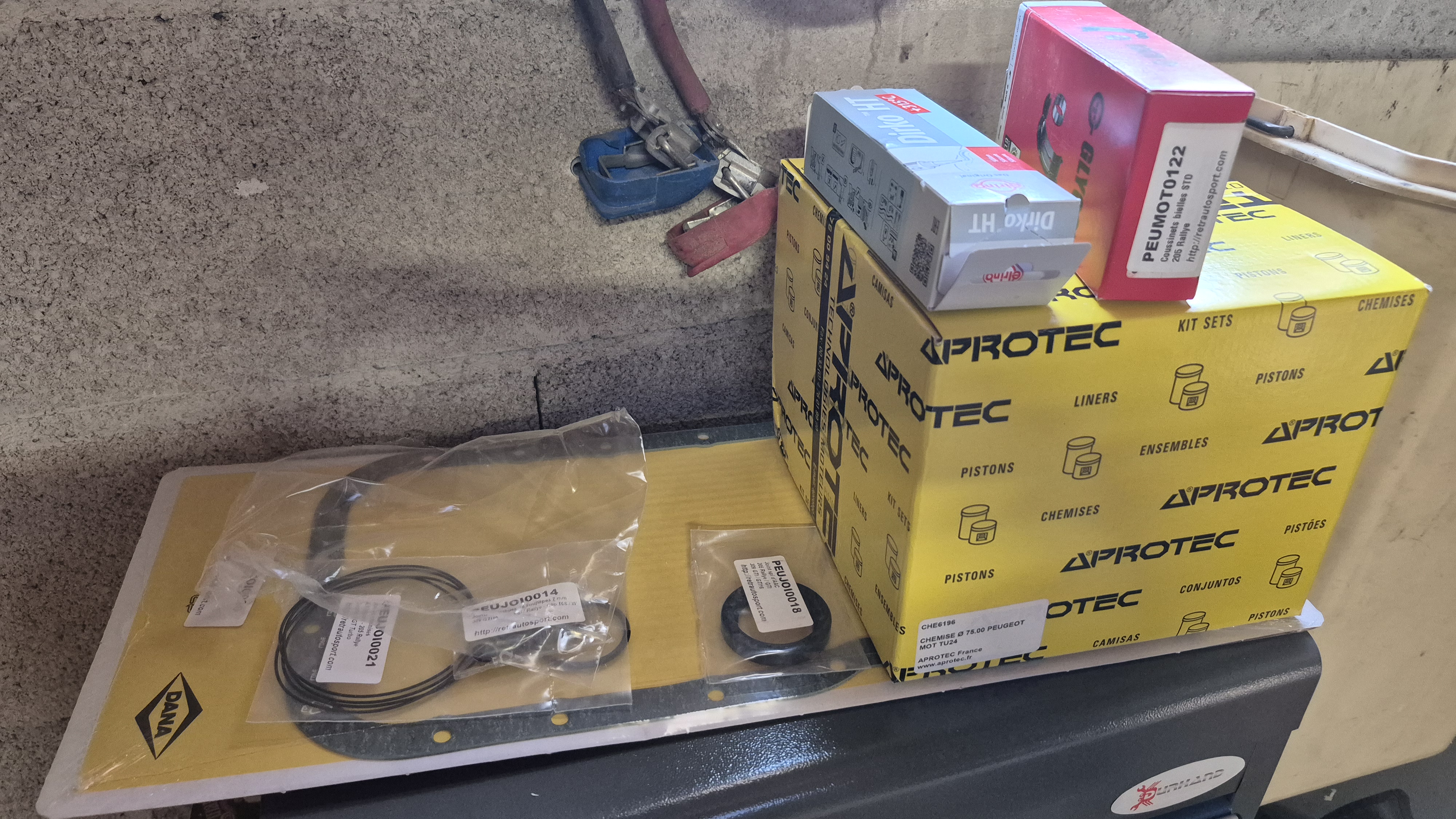

Aujourd'hui réception de ma commande faite chez Retr'auto Sport :ok:

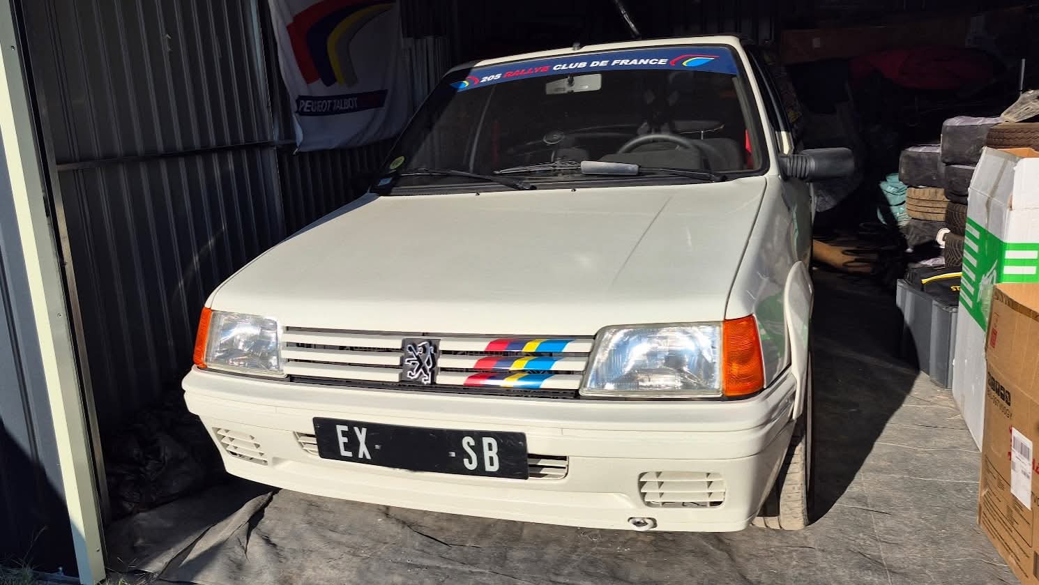

... du coup ce soir, retour des plaques noires :mrgreen:
