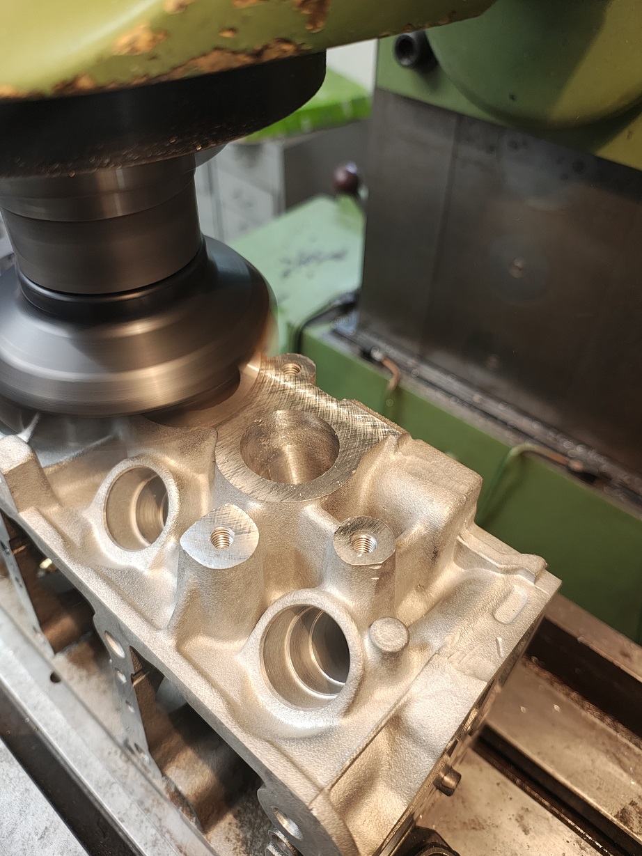

C'est parti pour finaliser le moteur.
J'ai passé une bonne partie de la journée à ajuster les conduits du collecteur d'admission pour les aligner avec ceux de la culasse.

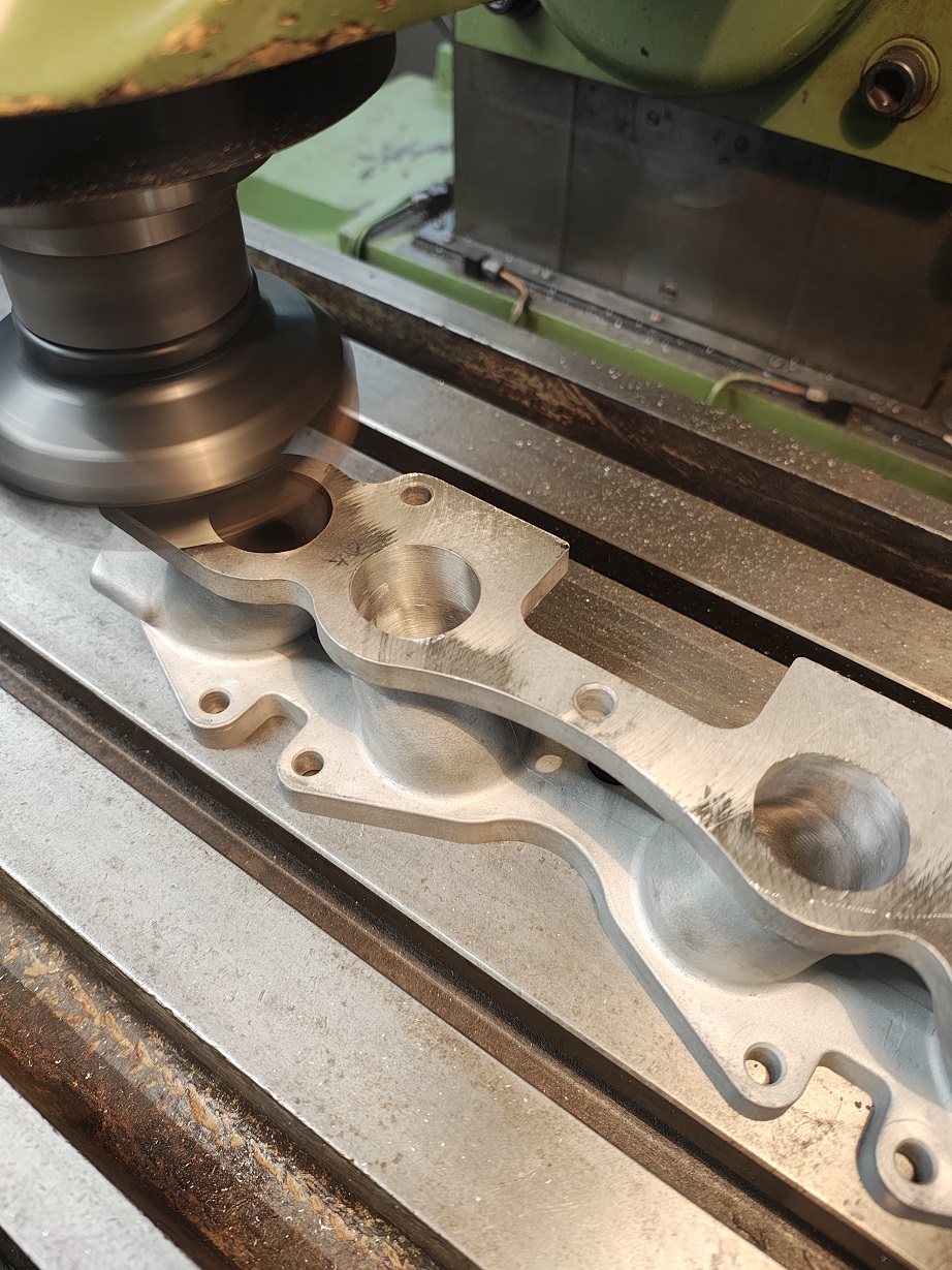

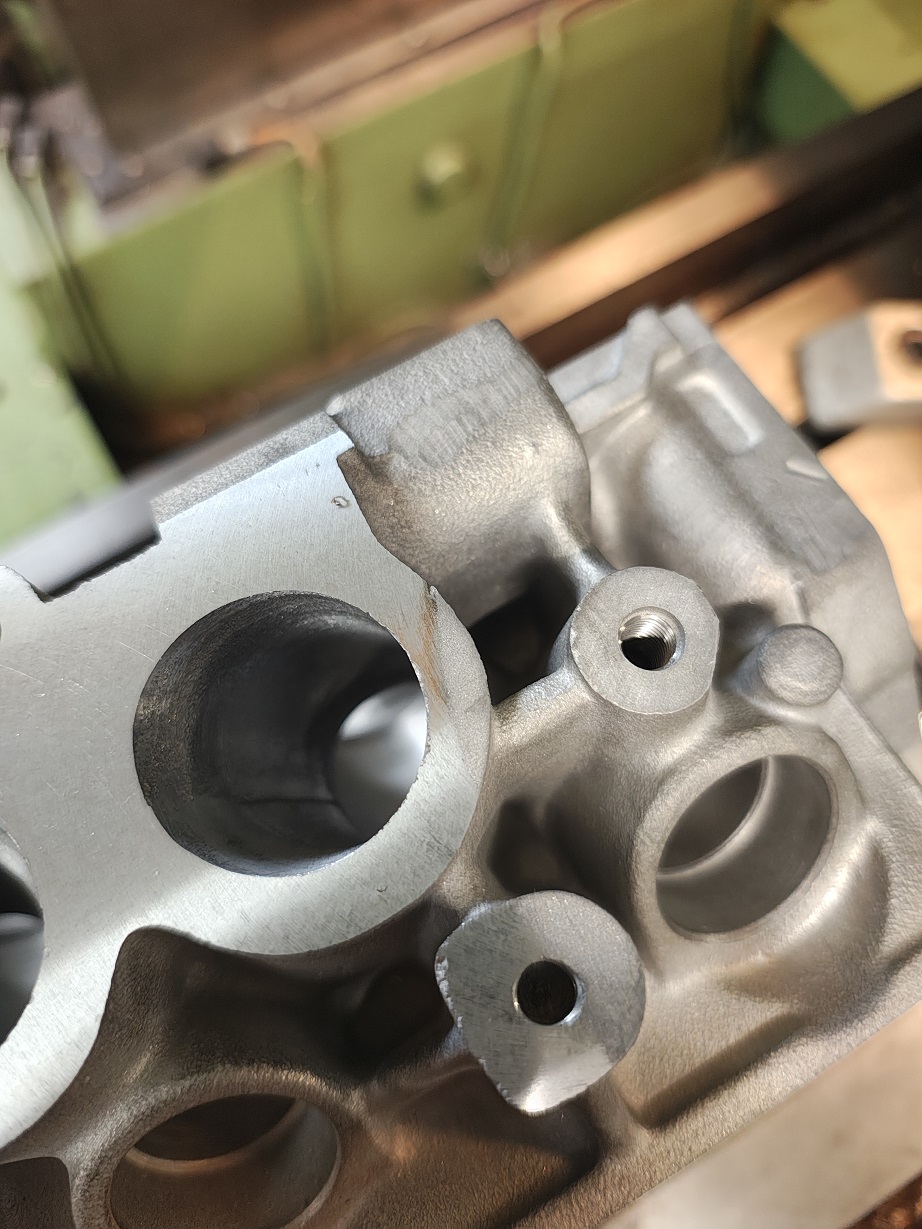

Puis vérification faite, je décide de reprendre les plans de joints car pas stable sur le marbre. ça serait dommage d'avoir une prise d'air B)
Il reste une petite trace. Encore une petite passe de -0.03
Même chose sur le collecteur
Prochaine étape à venir...
