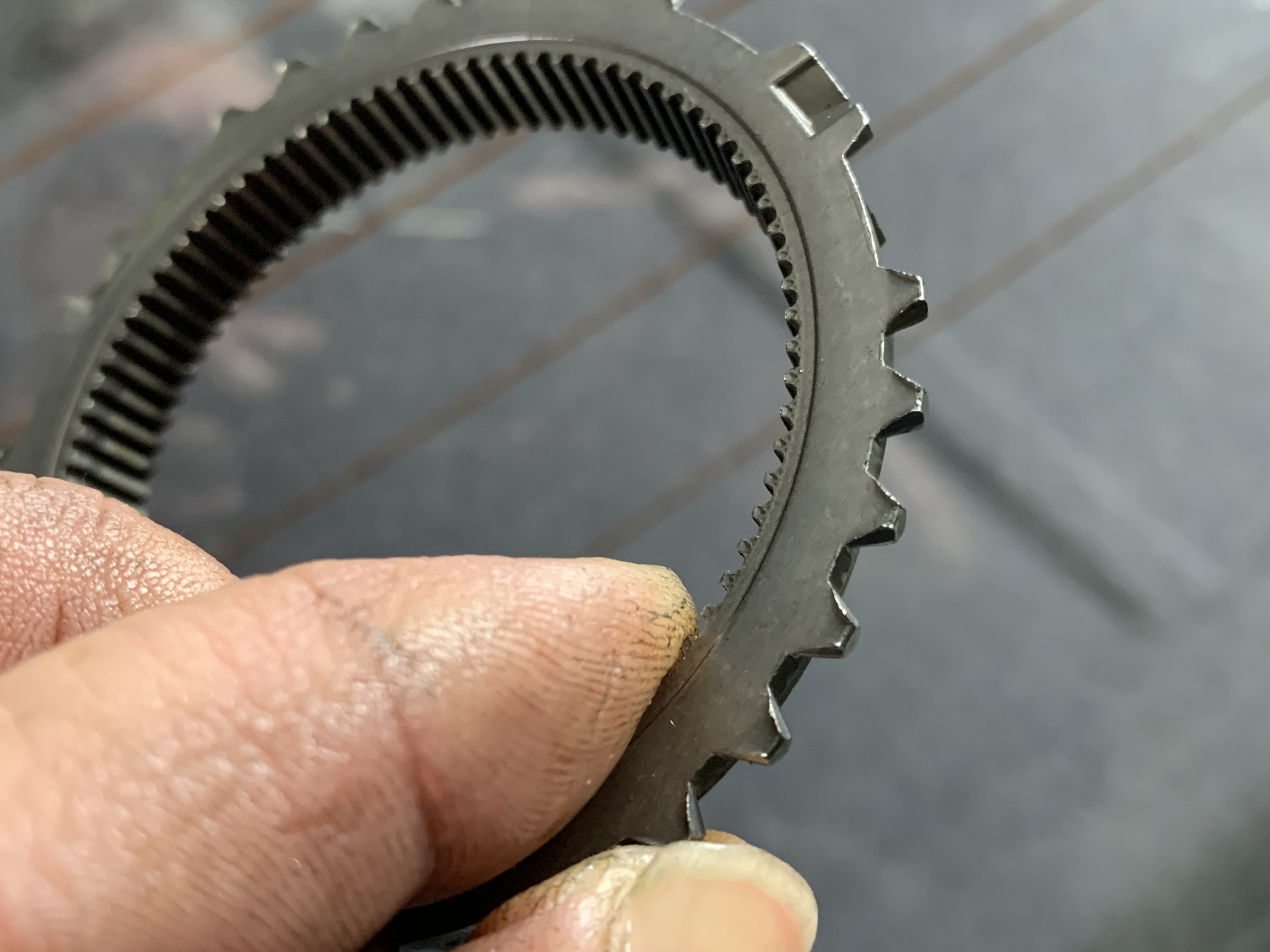

Voilà mes bagues de synchro.
Qui peut me dire si elles sont mortes, fatiguées ou encore bonne ?
Has thanked : 813 times
Pour l'usure des bagues de synchro c'est impossible de te dire si elles sont en bon état ou pas sur photo, il faut les tester sur chaque pignon, et ''' deviner '' si elles entraînent bien chaque pignon, des fois c'est flagrant, c'est mort , parfois ça l'es moins,
A ta place je me pose même pas la question j'en met 5 neuves, surtout sur une boîte que tu n'a pas pu tester avant de l'ouvrir

La boite n'avais pas déjà été ouverte ??? :blink: si oui pourquoi avoir remonter les patins plastique et pas des bronzes ?
balouba a écrit : 17 déc. 2023, 07:38
Carrément,changement direct :ok: pareil pour les fourchettes et roulements intégral

Teelck a écrit : 16 déc. 2023, 20:06Voilà mes bagues de synchro.
Il faut mesurer le jeu entre bague et corps de synchro, avec des cales d'épaisseur.

Piedplanche a écrit : 18 déc. 2023, 09:40
La portée n’est conique ??? :mrgreen:

balouba a écrit : 18 déc. 2023, 10:51 Ha ben justement tu connais les valeurs ou ça devient critique ?
Quand tout est neuf (corps et bague), il y a entre 1 et 1,1mm de jeu.
Par expérience, ca commence à craquer en dessous de 0,4mm, si le corps n'est pas usé. Donc il faut controler le jeu des bagues sur un corps neuf ou presque.
Teelck a écrit : 18 déc. 2023, 13:12 elle l'est . C'est le jeu longitudinal qu'on mesure, la bague poussée contre le corps.
elle l'est . C'est donc le jeu longitudinal qu'on mesure, la bague poussée contre le corps.
