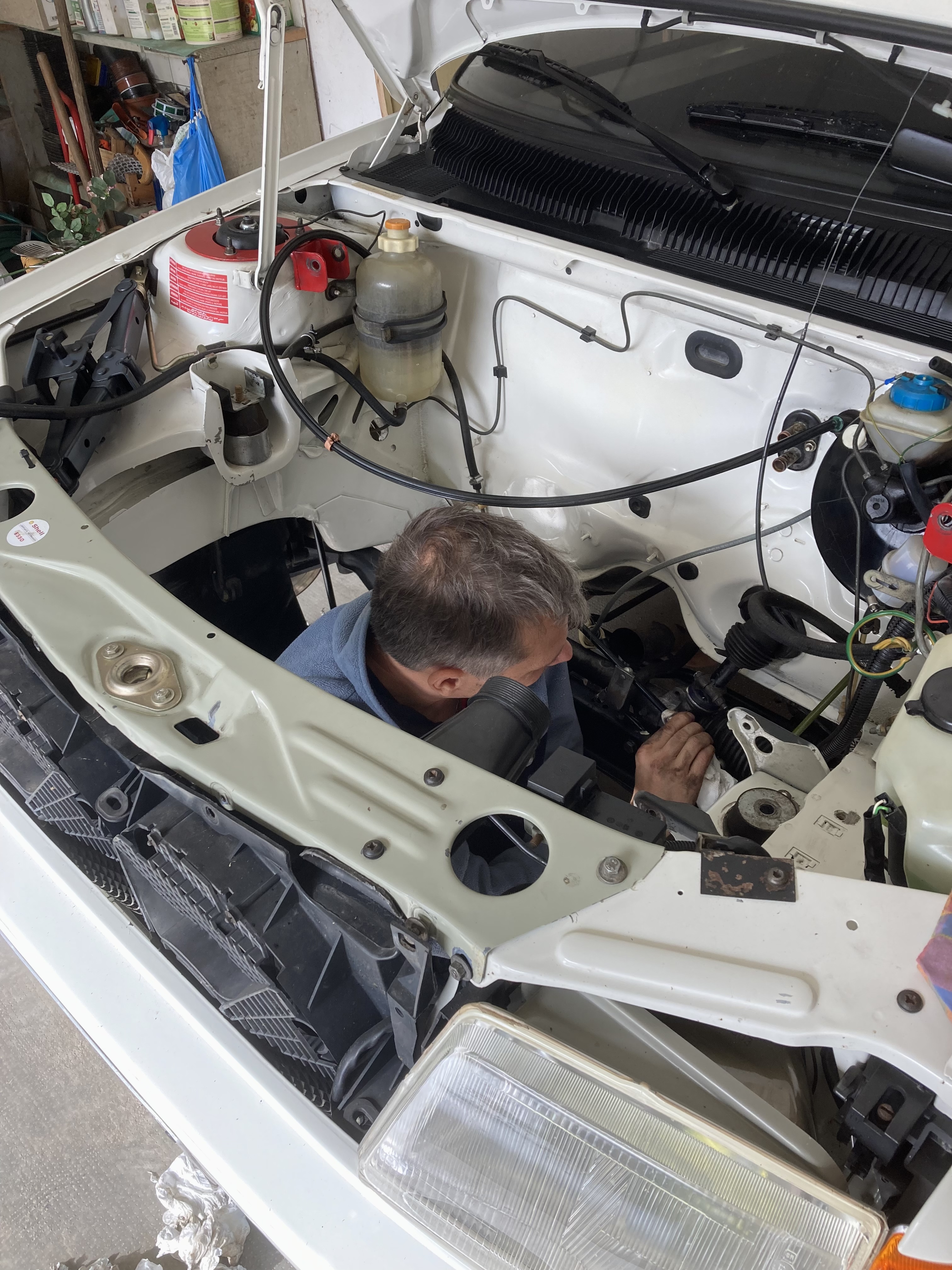

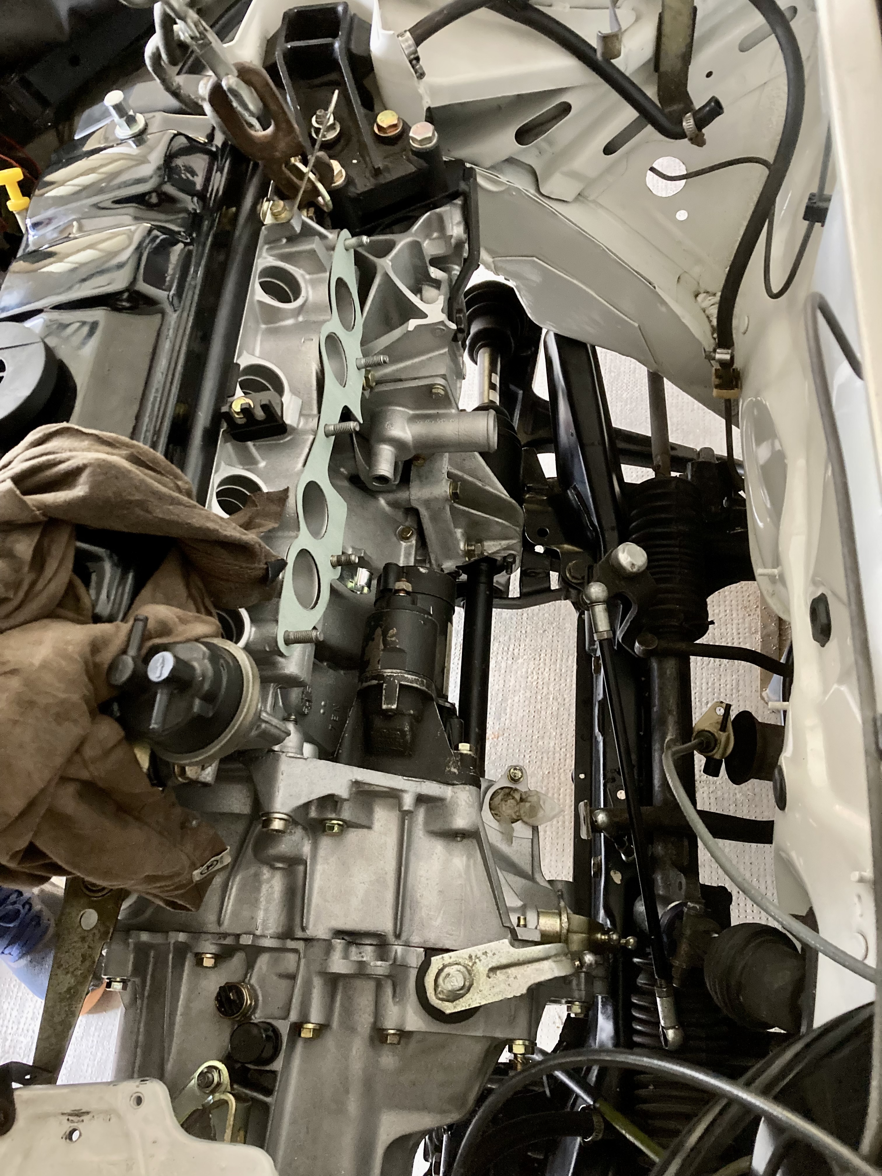

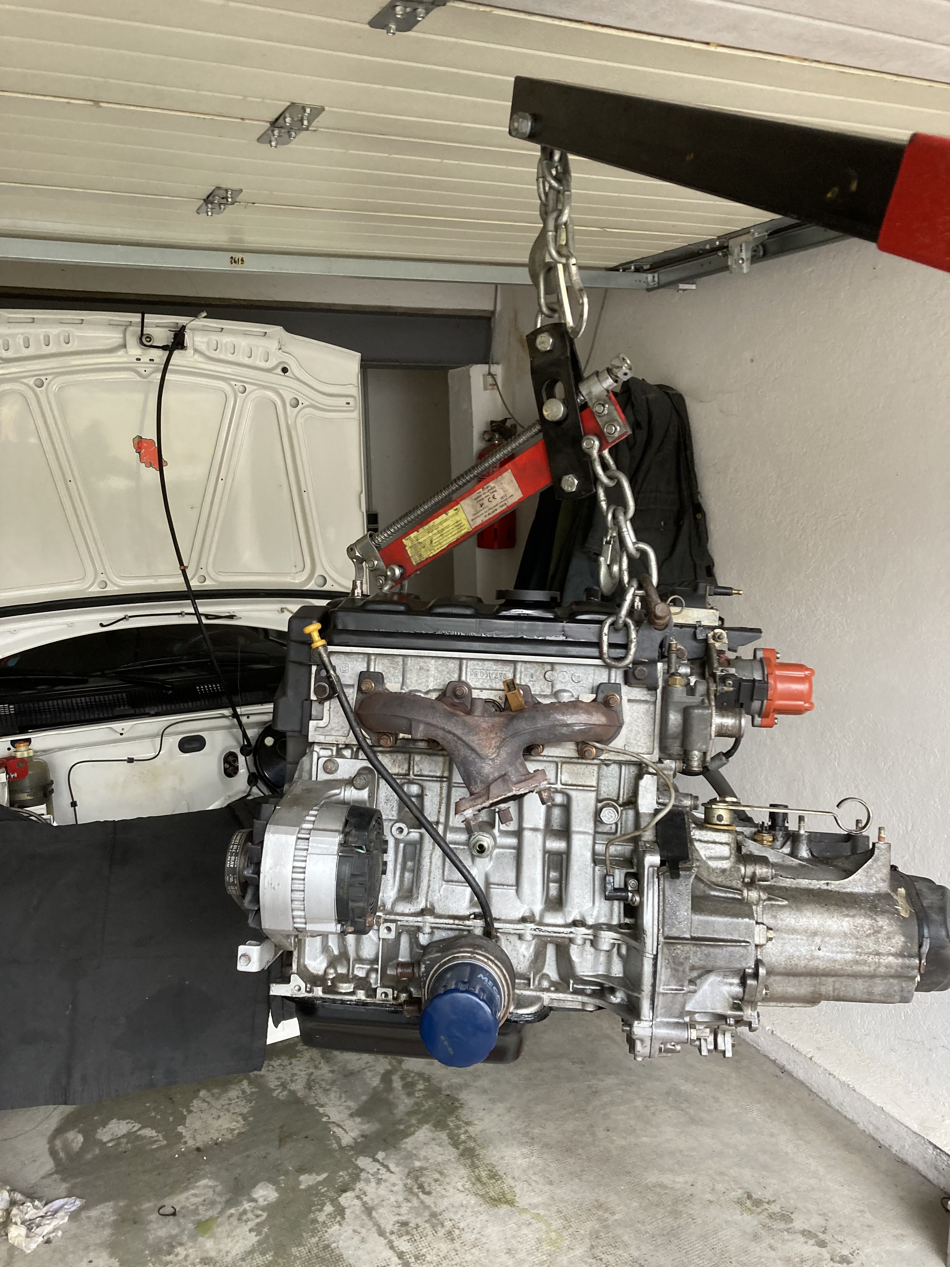

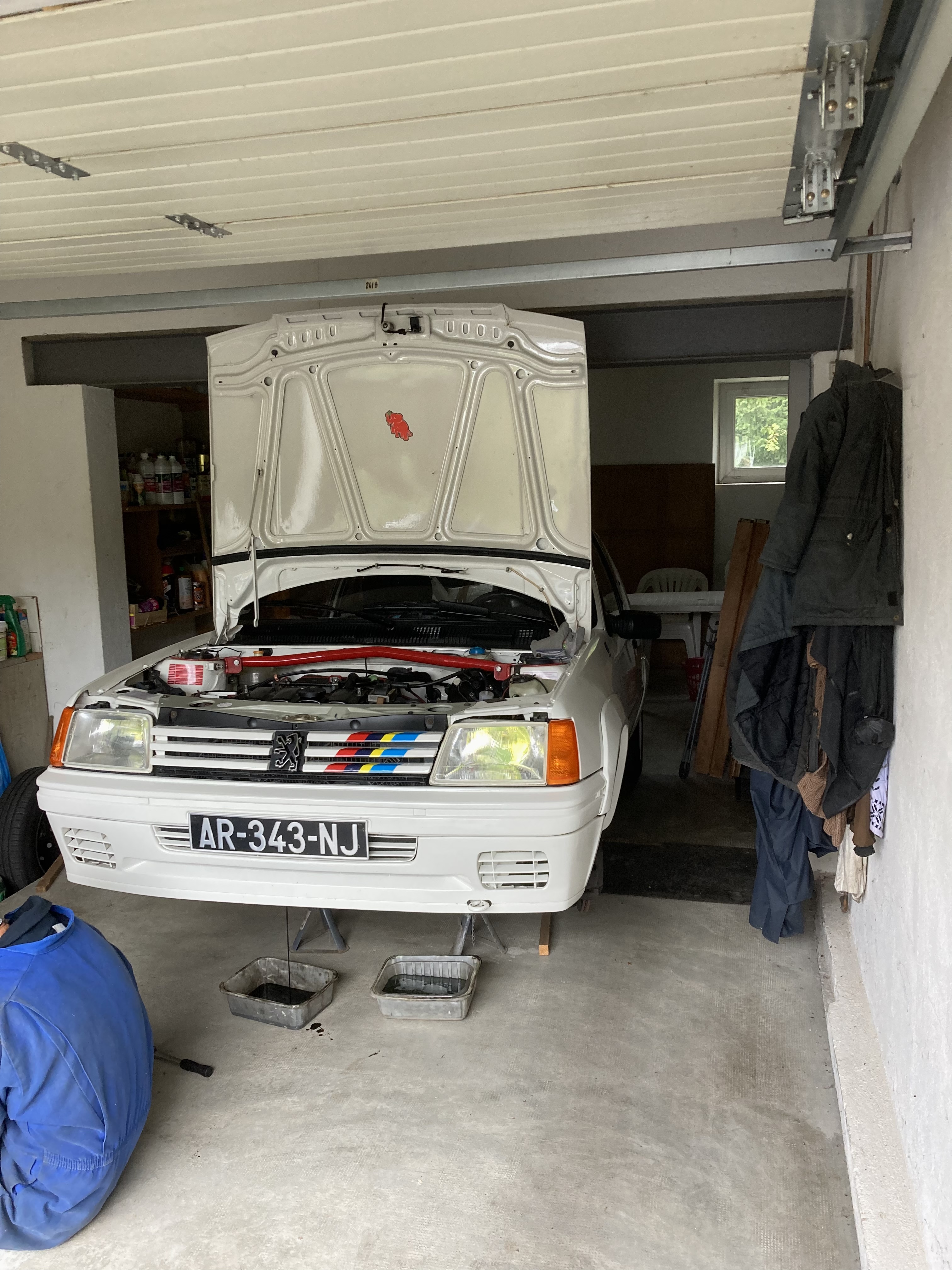

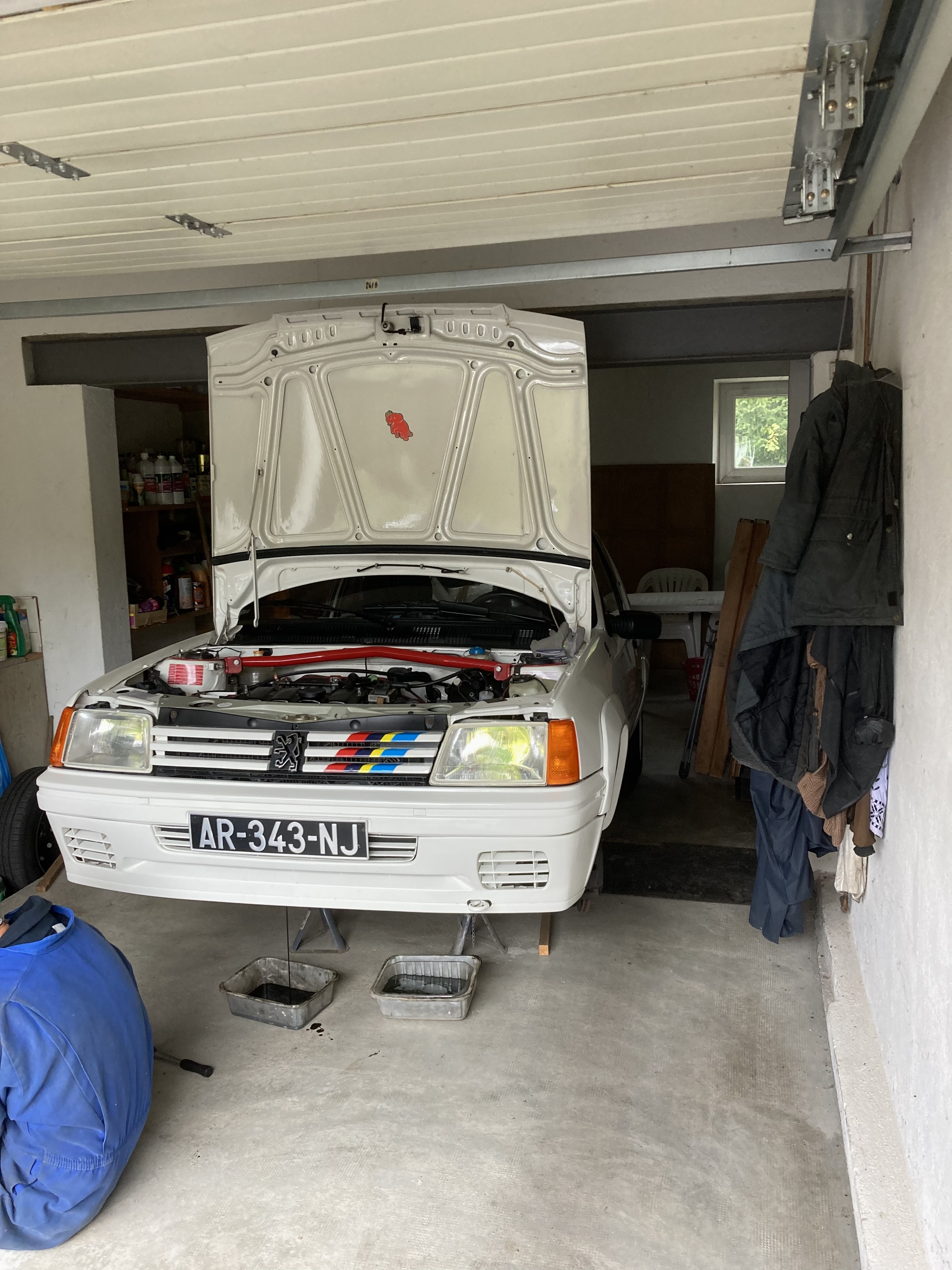

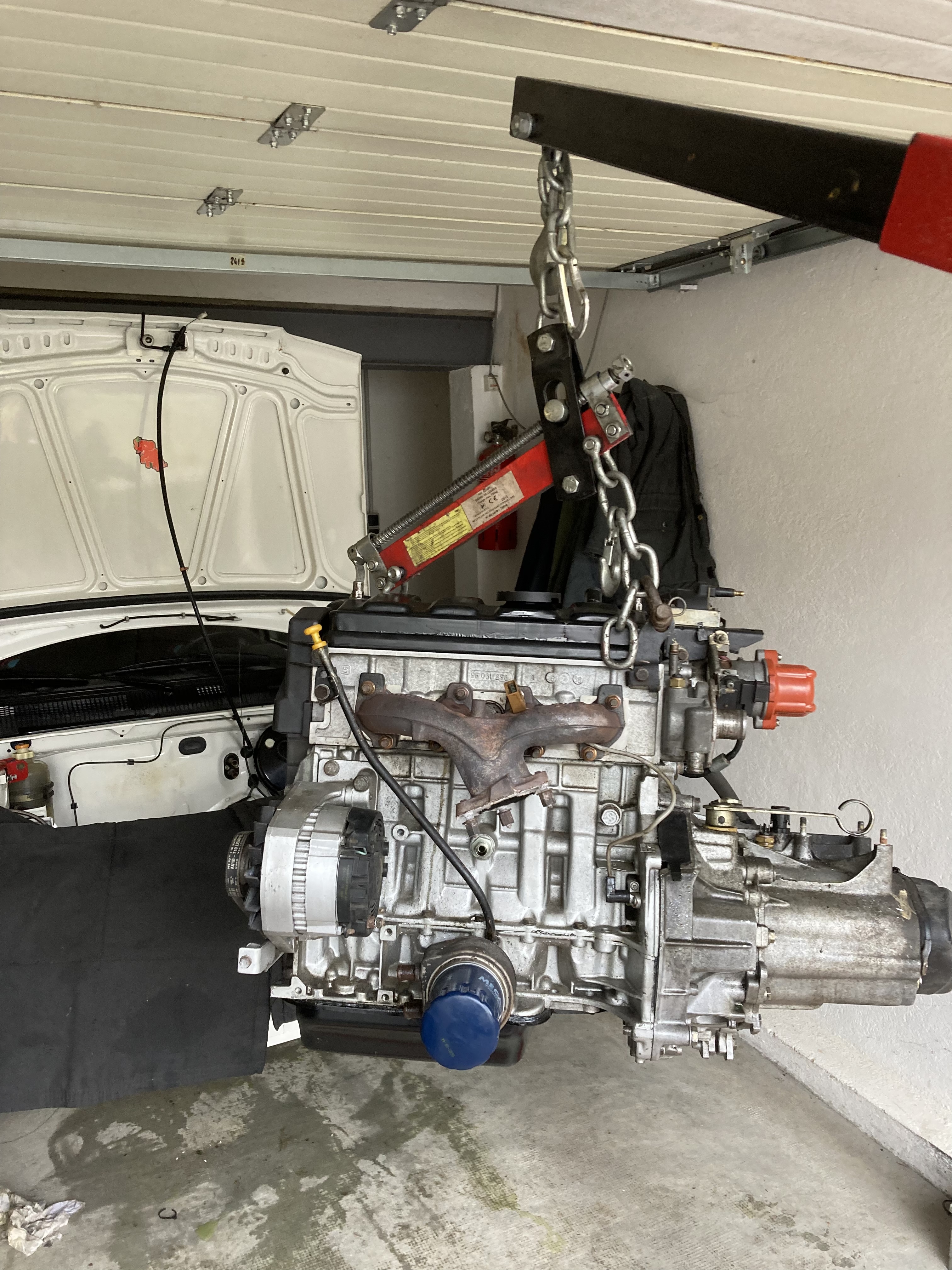

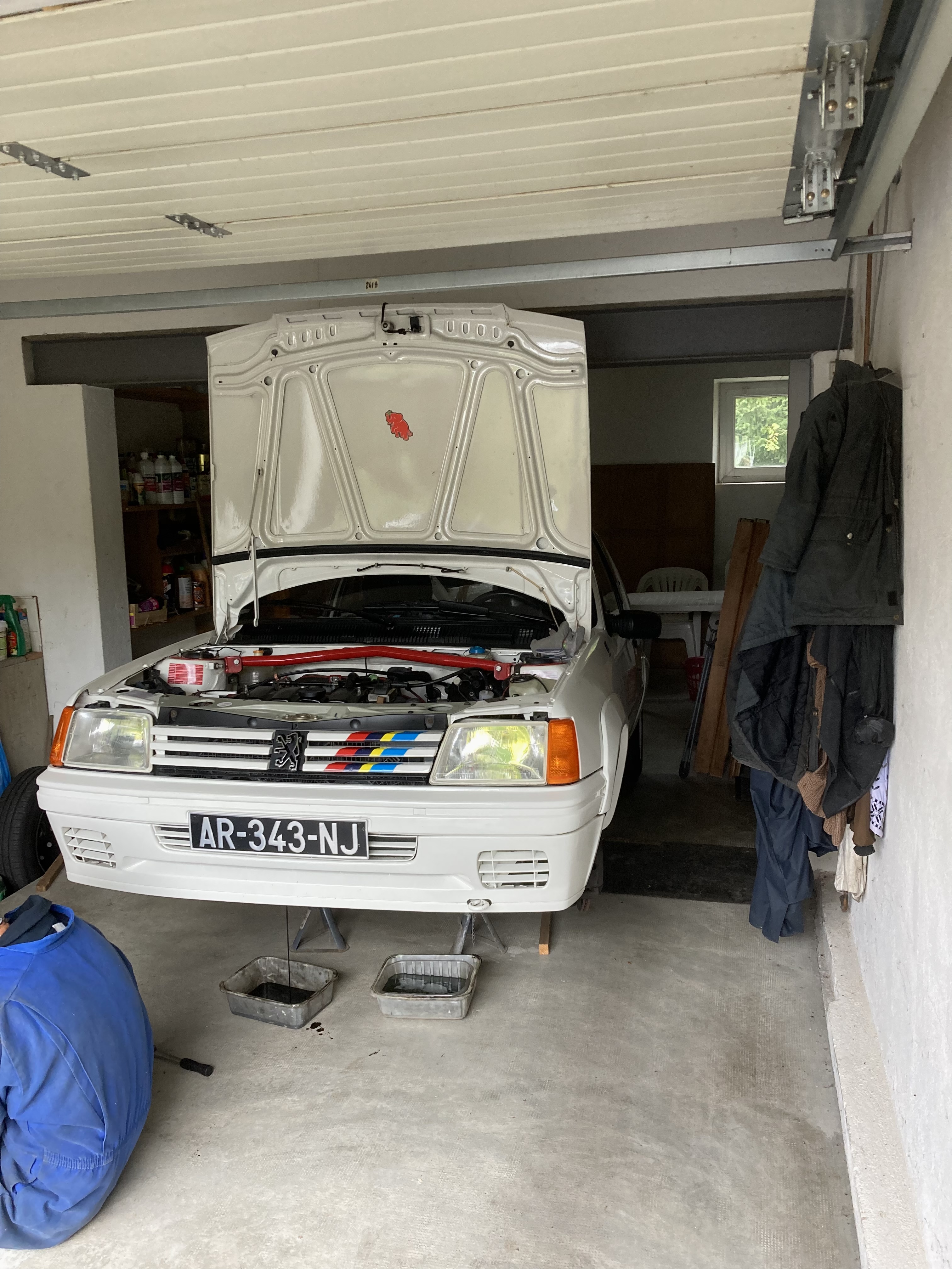

J’ai décider d’operer <_<
Grace à Stéphane ST88 le moteur a été extrait efficacement :ok:

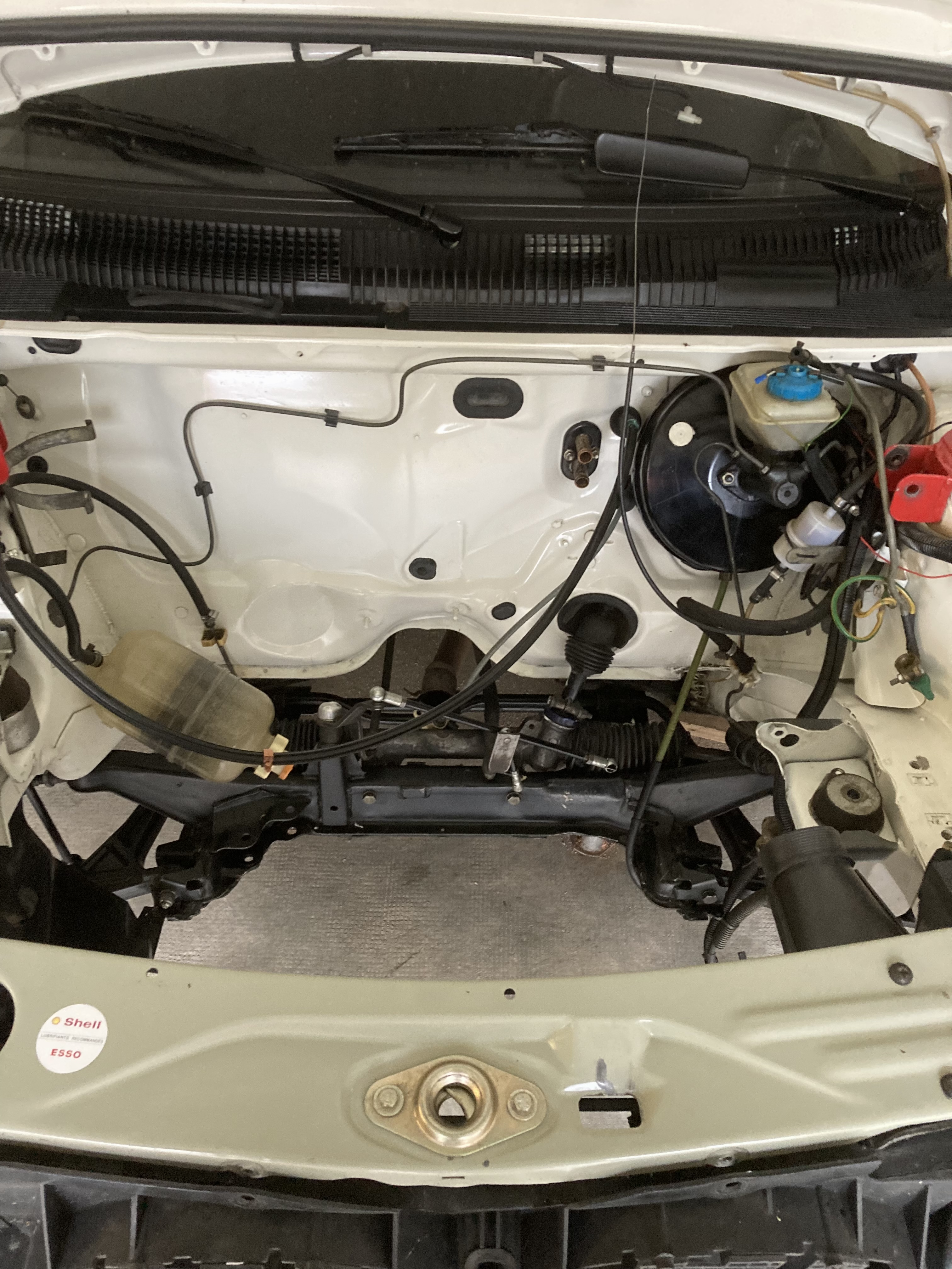

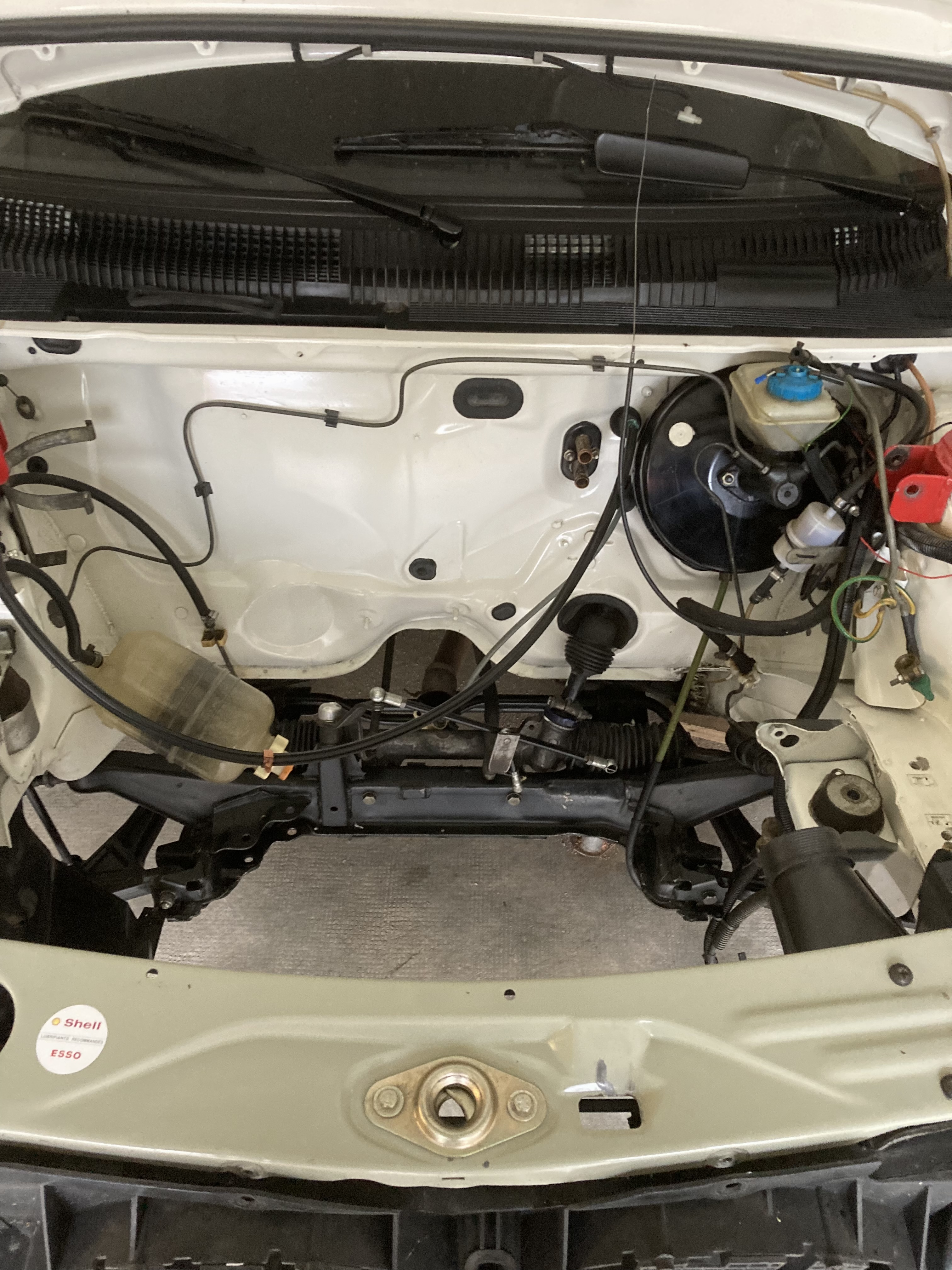

Le moteur est parti en Alsace chez Olivier :mrgreen:
Et moi j’en ai profité pour faire un coup de propre dans le compartiment moteur :)

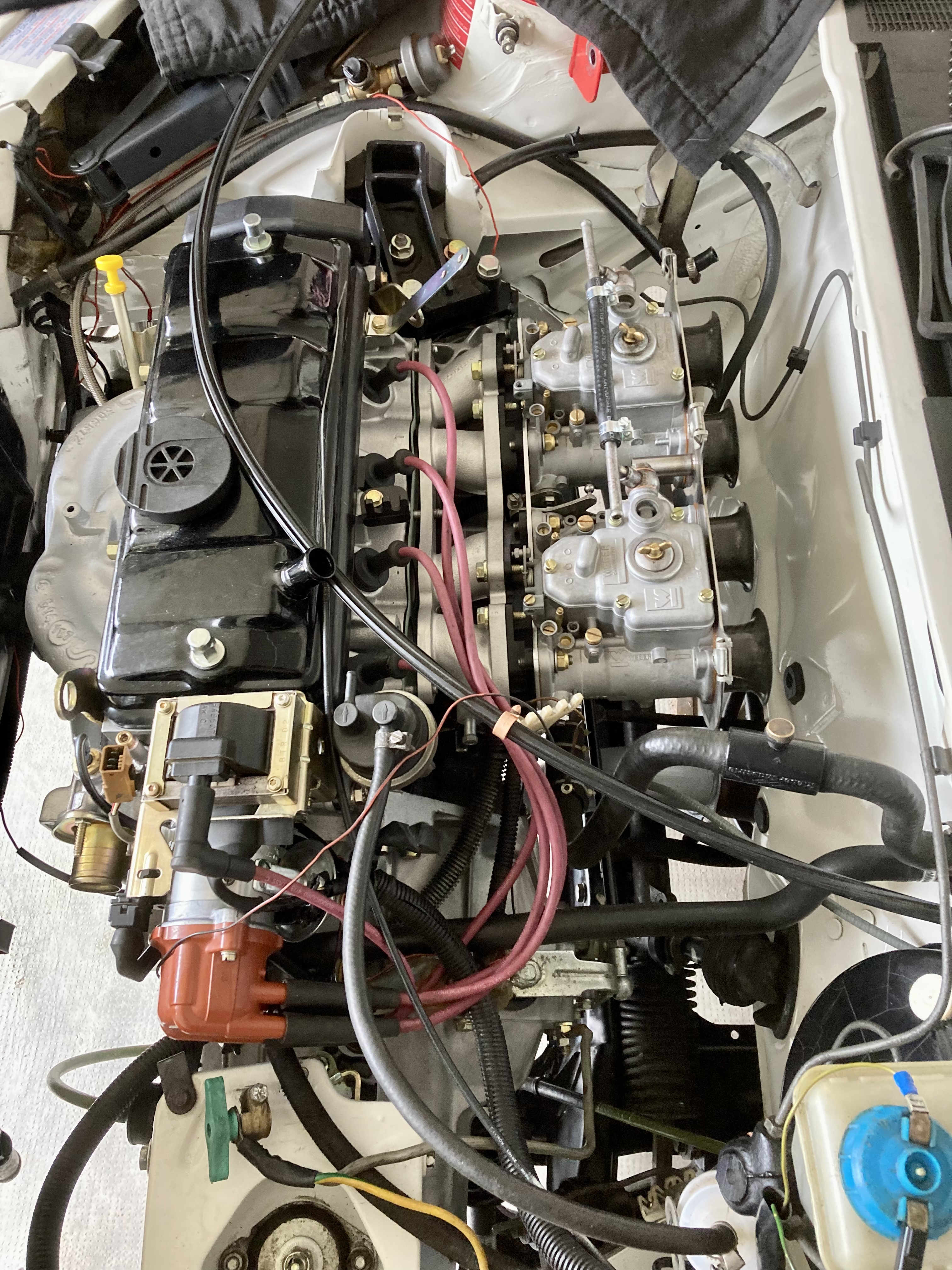

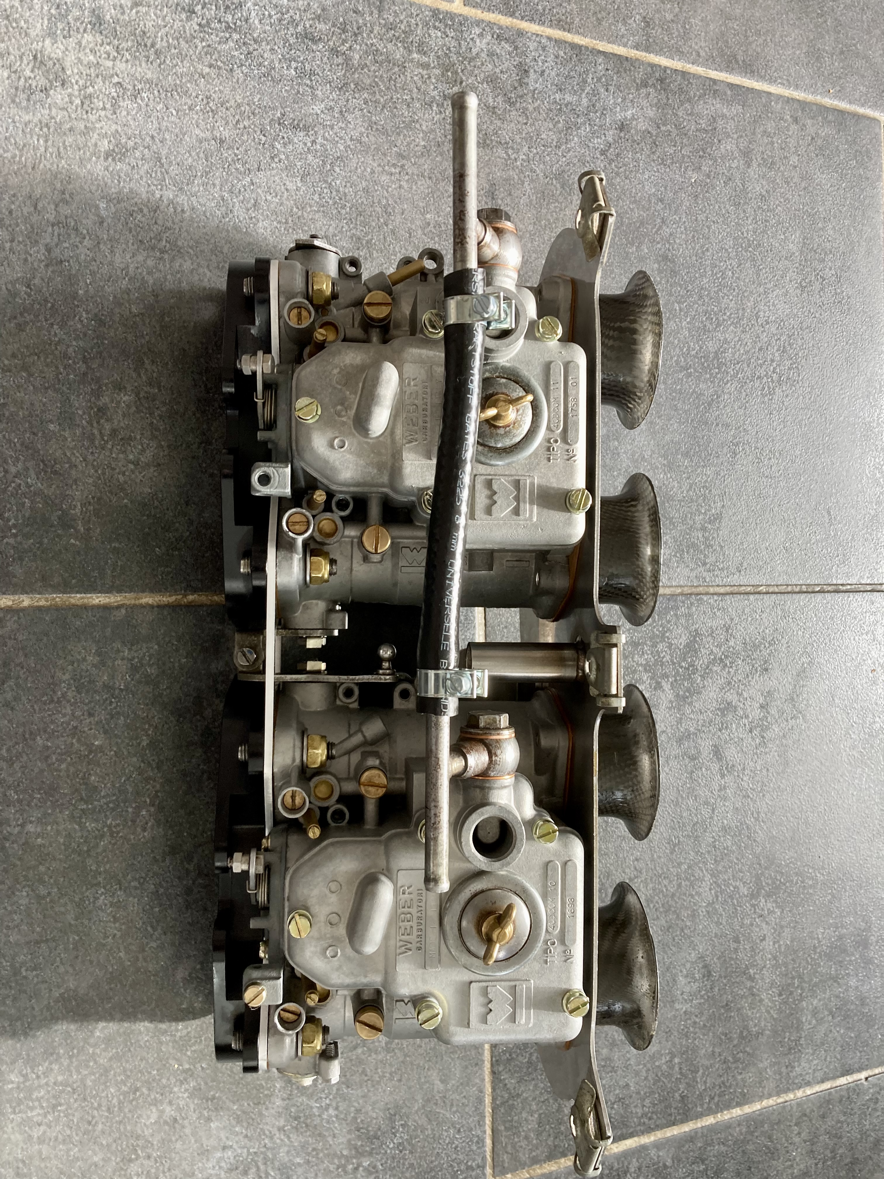

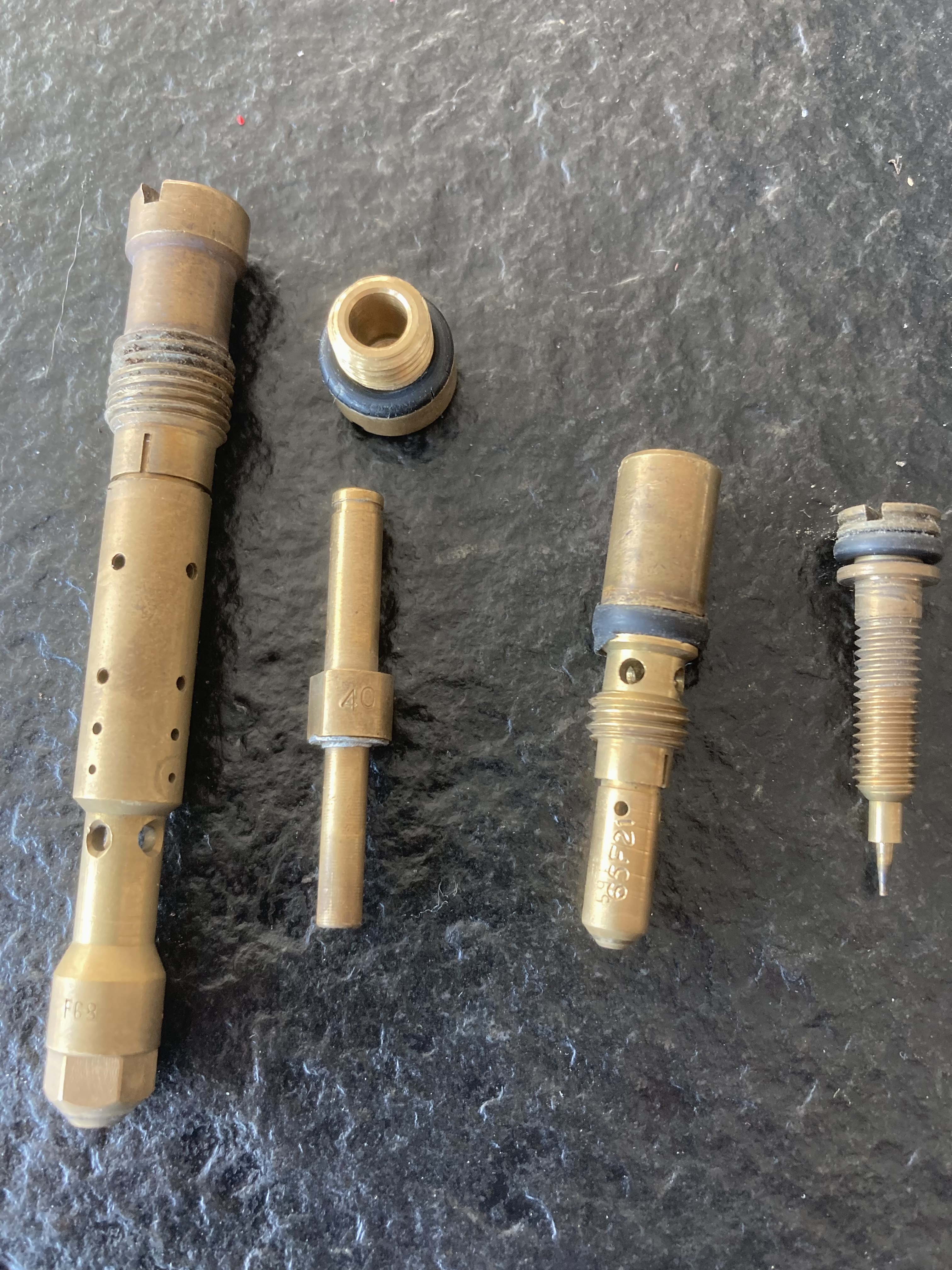

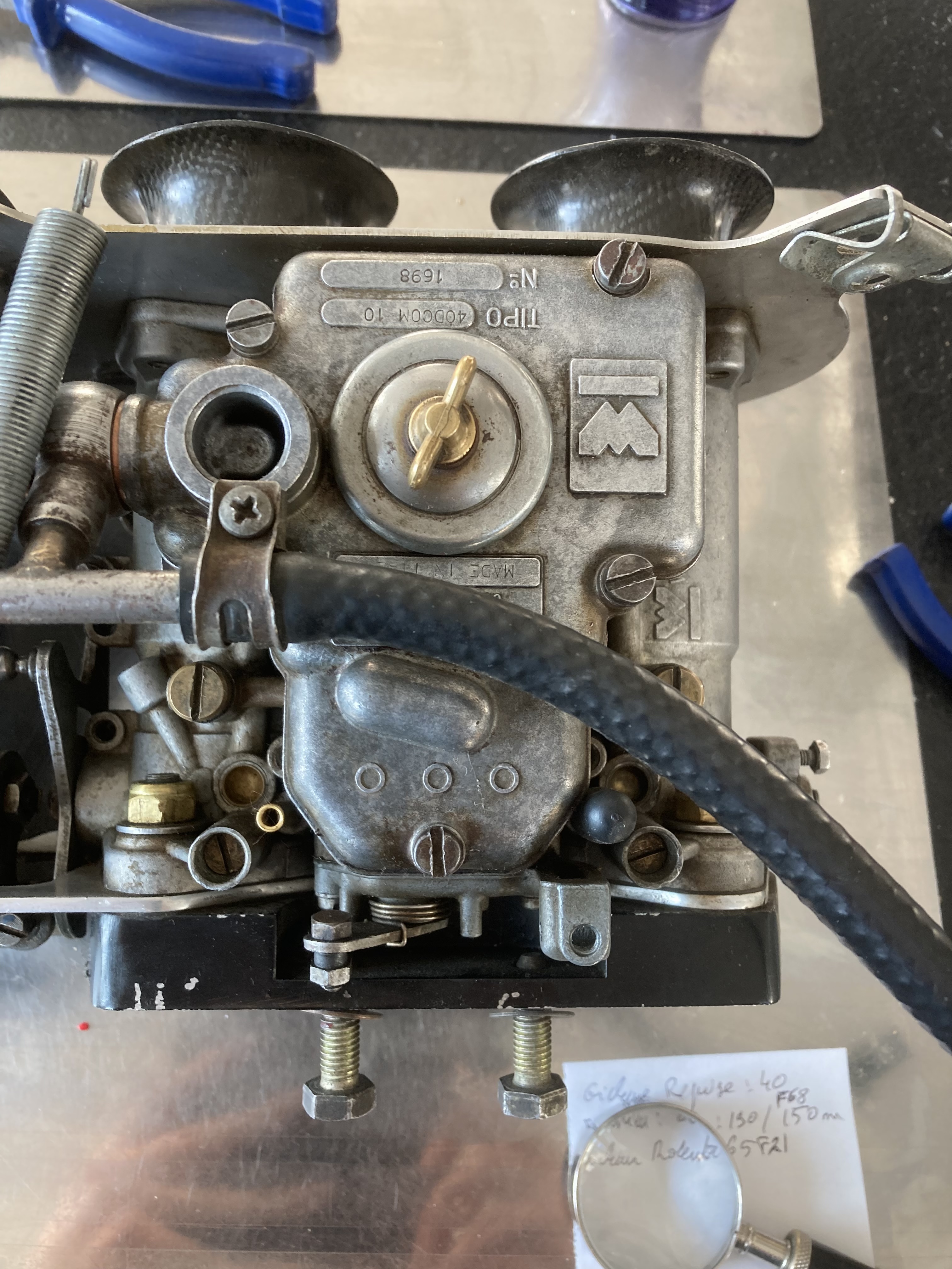

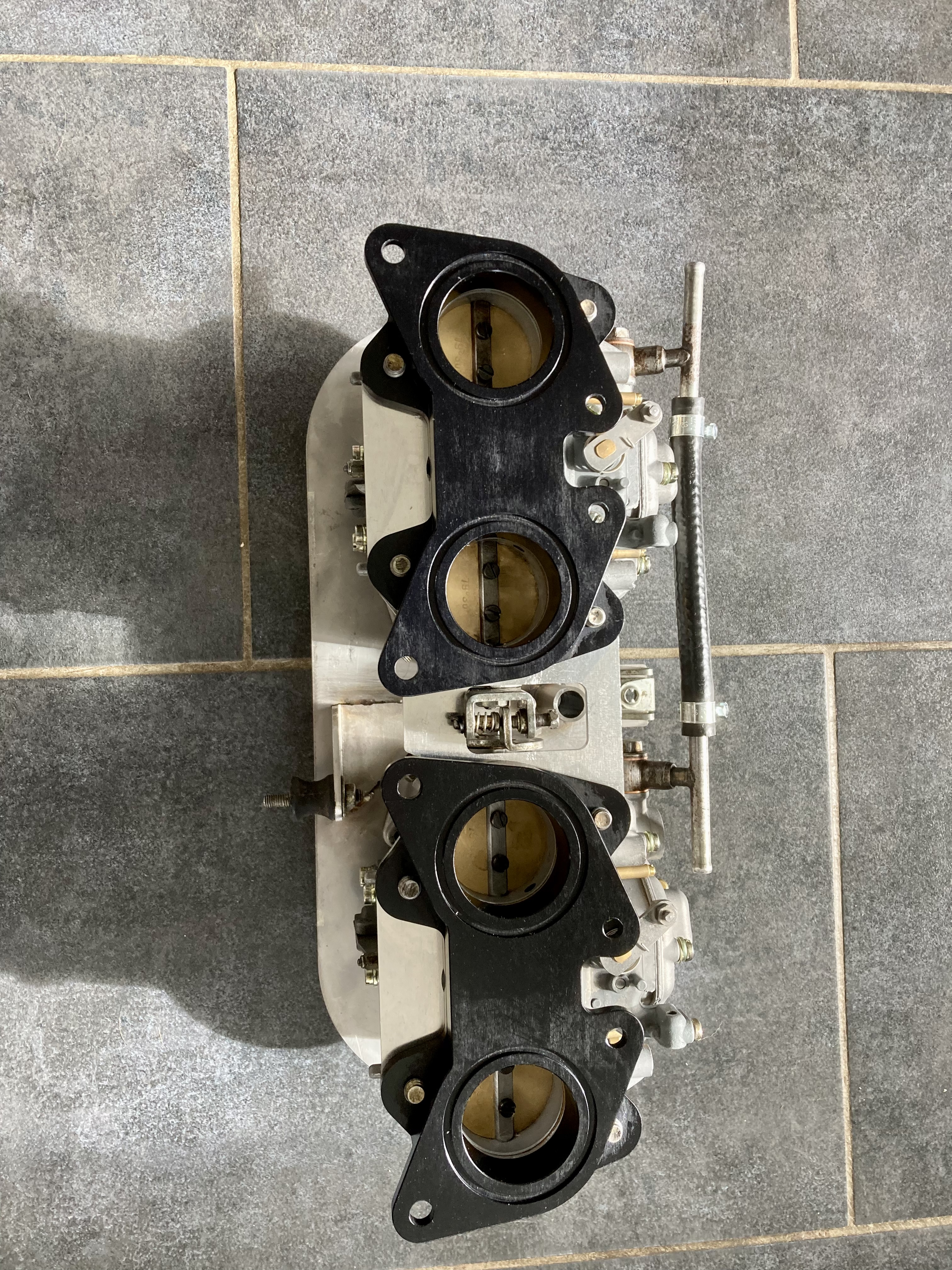

Pendant qu’Olivier fait des merveilles sur le moteur, j’ai attaqué les carburateurs qui en avaient quand même besoin :ph34r:

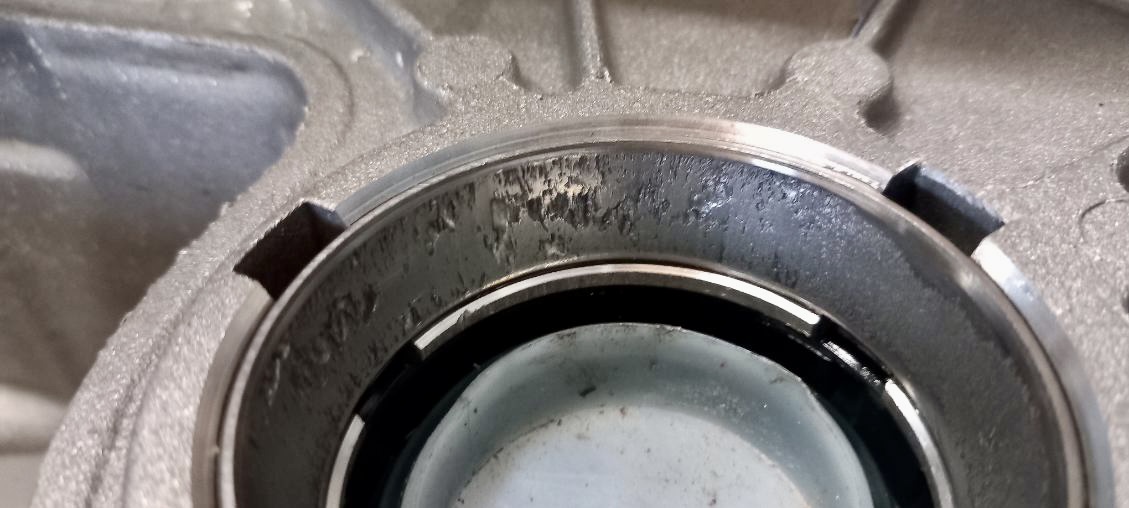

Qlq nouvelles.

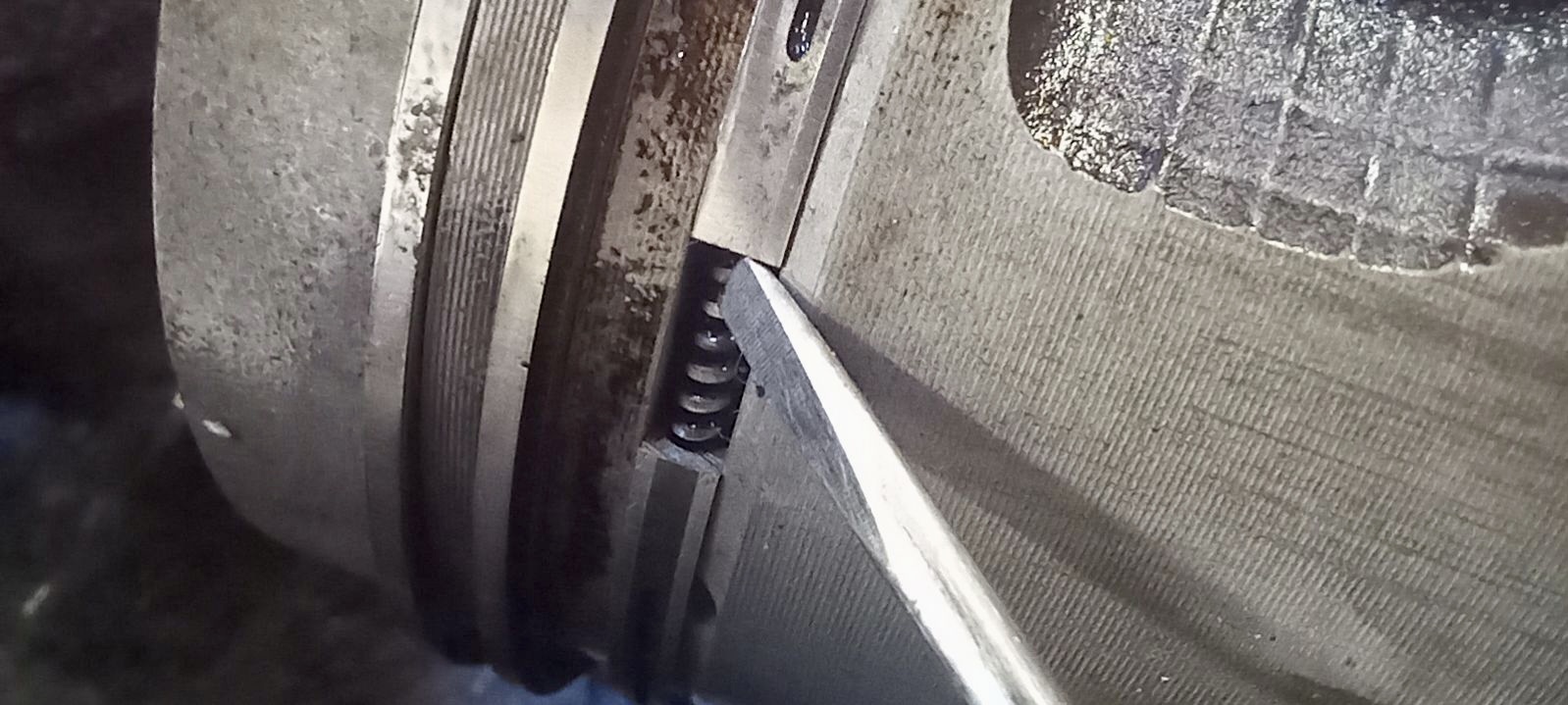

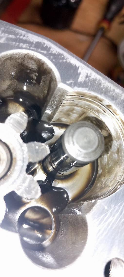

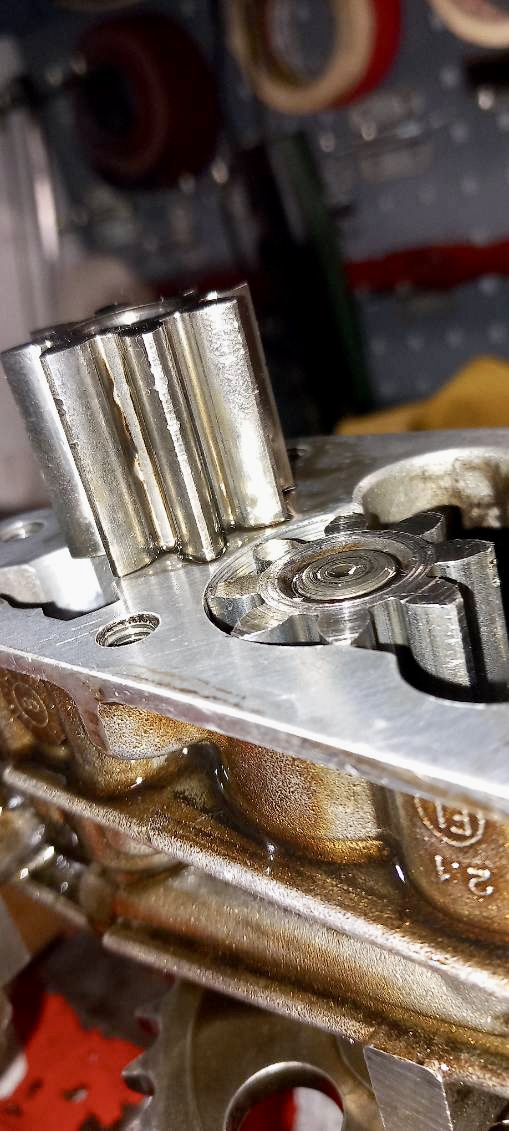

L’origine de la sur consommation d’huile a bien été identifiée. Les segments racleurs d’huile étaient usés jusqu’a la corde. Les autres segments permettaient encore une compression convenable. Pas facile à diagnostiquer sans ouvrier :blink:
La pompe à huile étaitcuite aussi. Elle avait visiblement ingurgité des morceaux métalliques ( Olivier a retrouvé une demi rondelle qui se baladait dans la culasse :wacko: ).

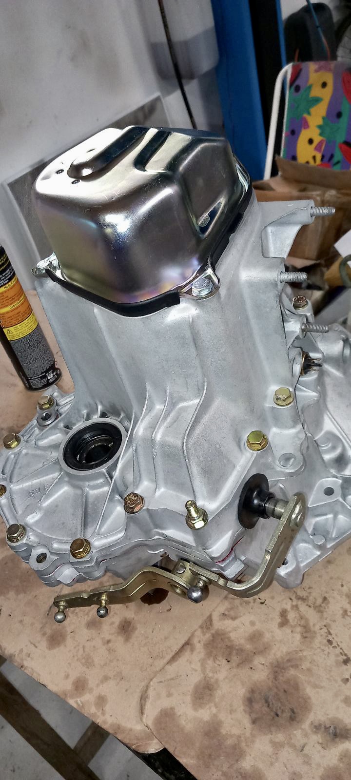

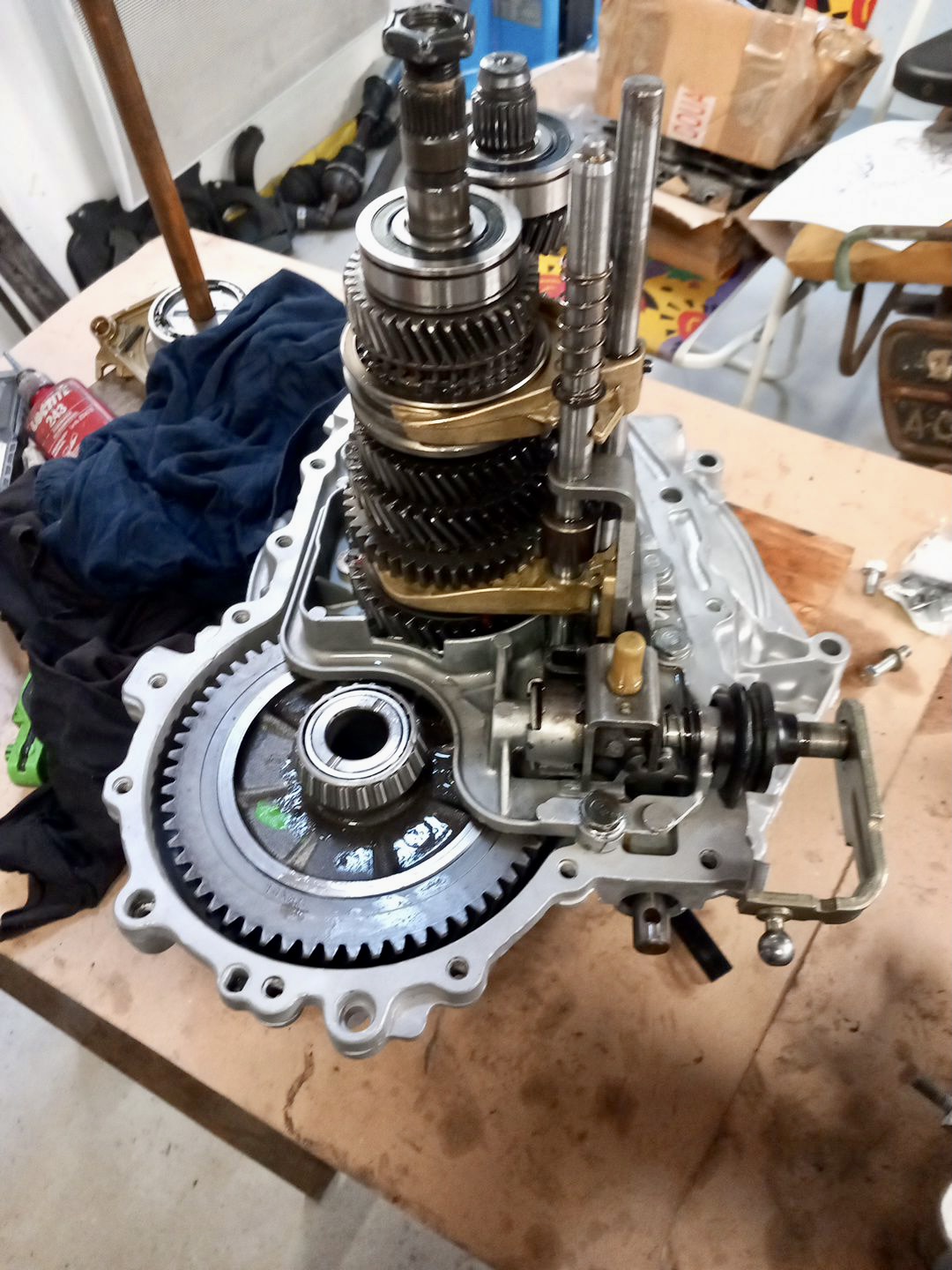

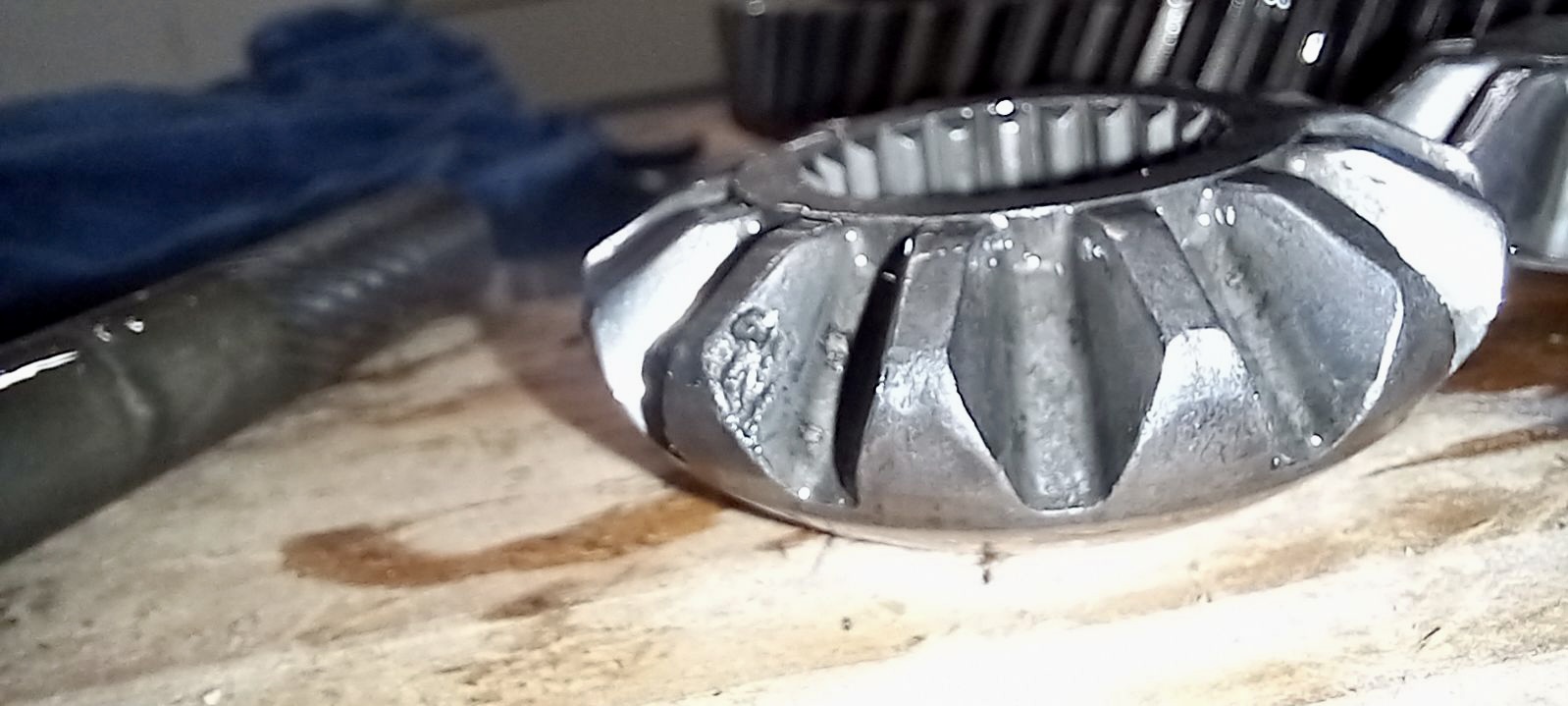

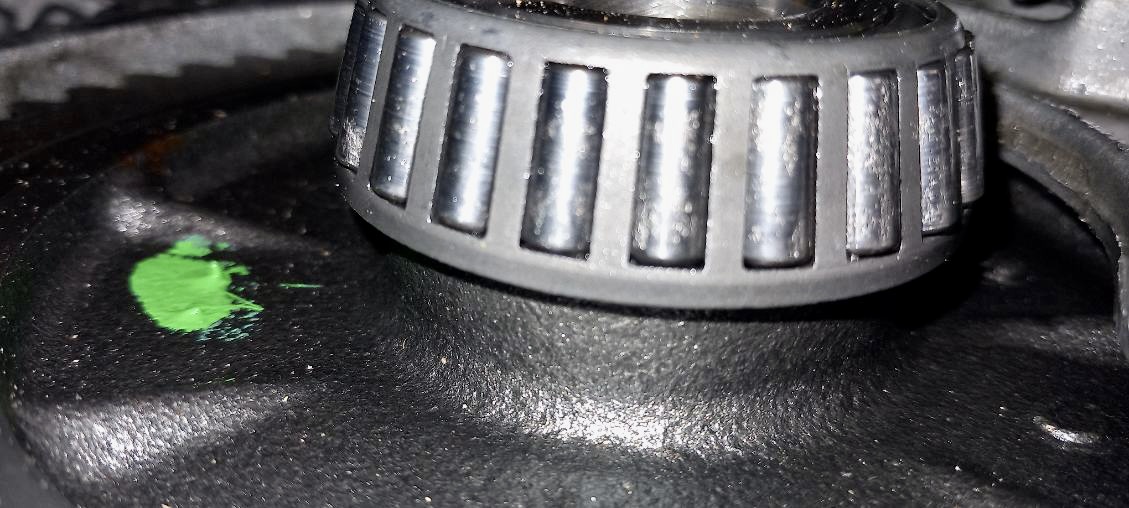

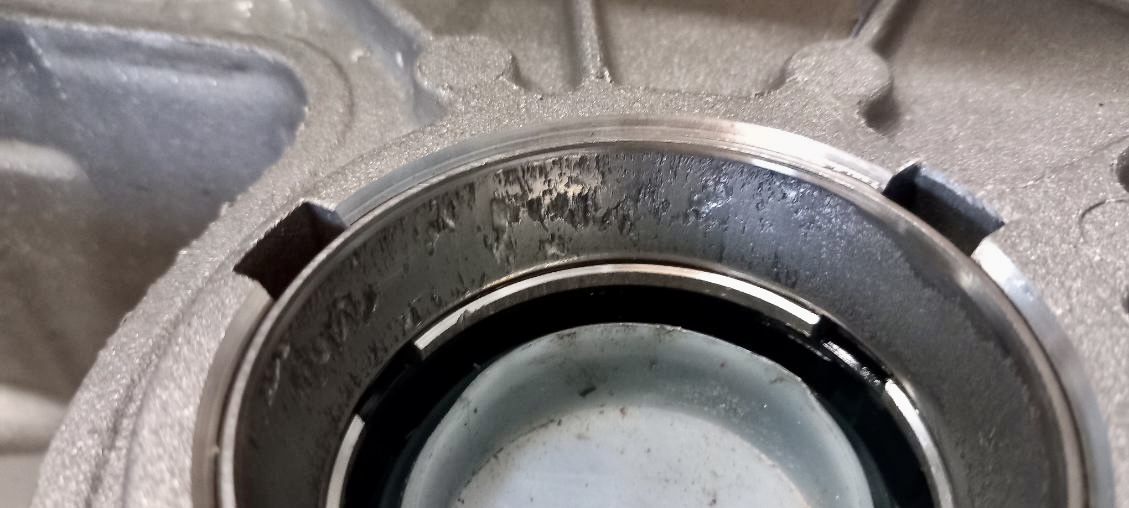

La BV n’etait pas piquée des vers non plus
Les satellites et planétaires avaient bien mangé :ph34r:
Les cages de roulement de pont valaient aussi le détour :crying:

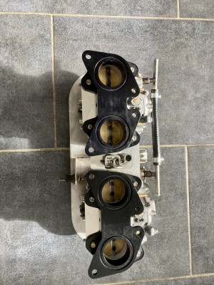

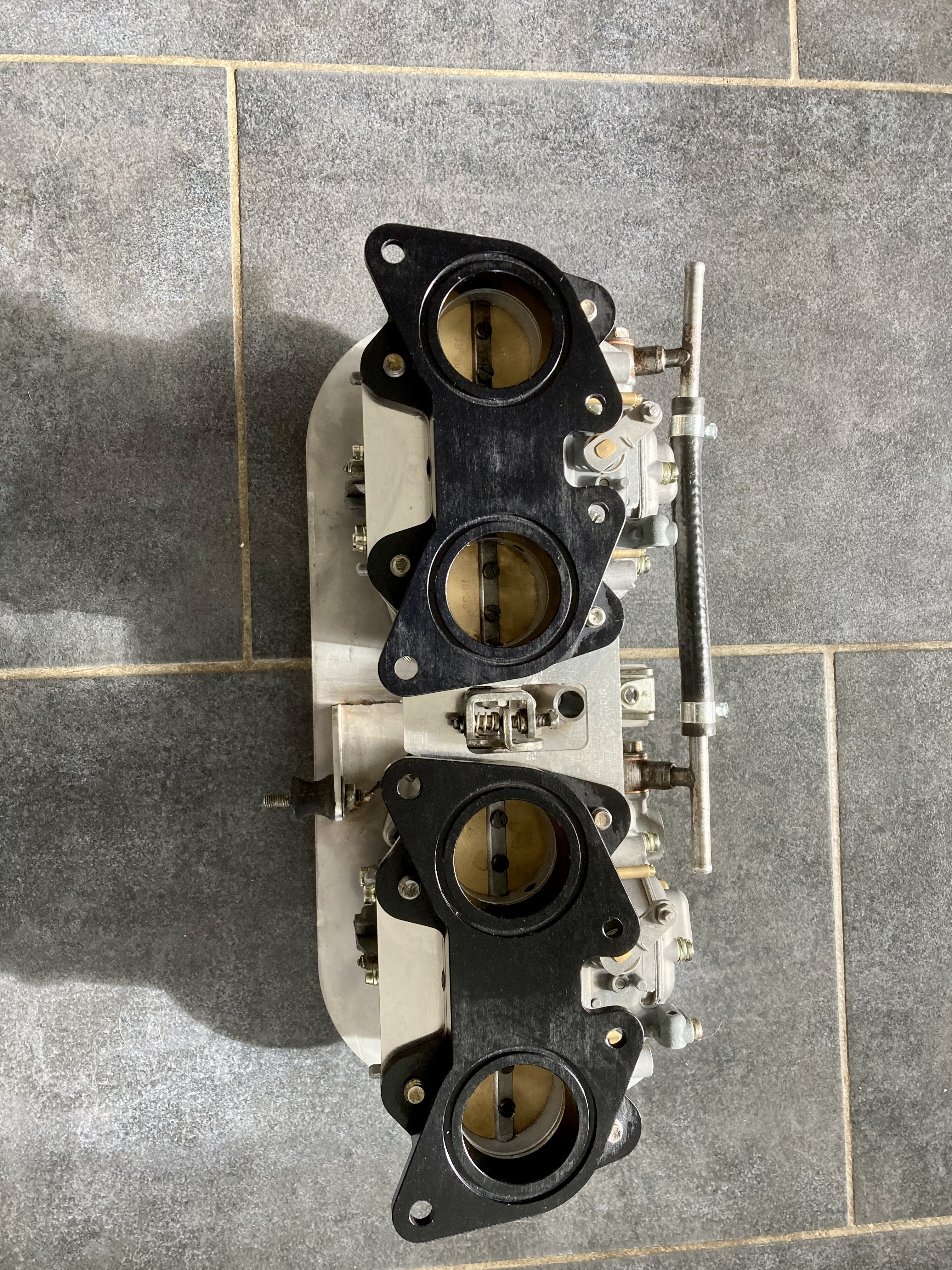

Les carburateurs sont remis à niveau <oo>
J’y ai mis des bridés alu fournies par Nico83136 du forum. Superbe qualité :ok:

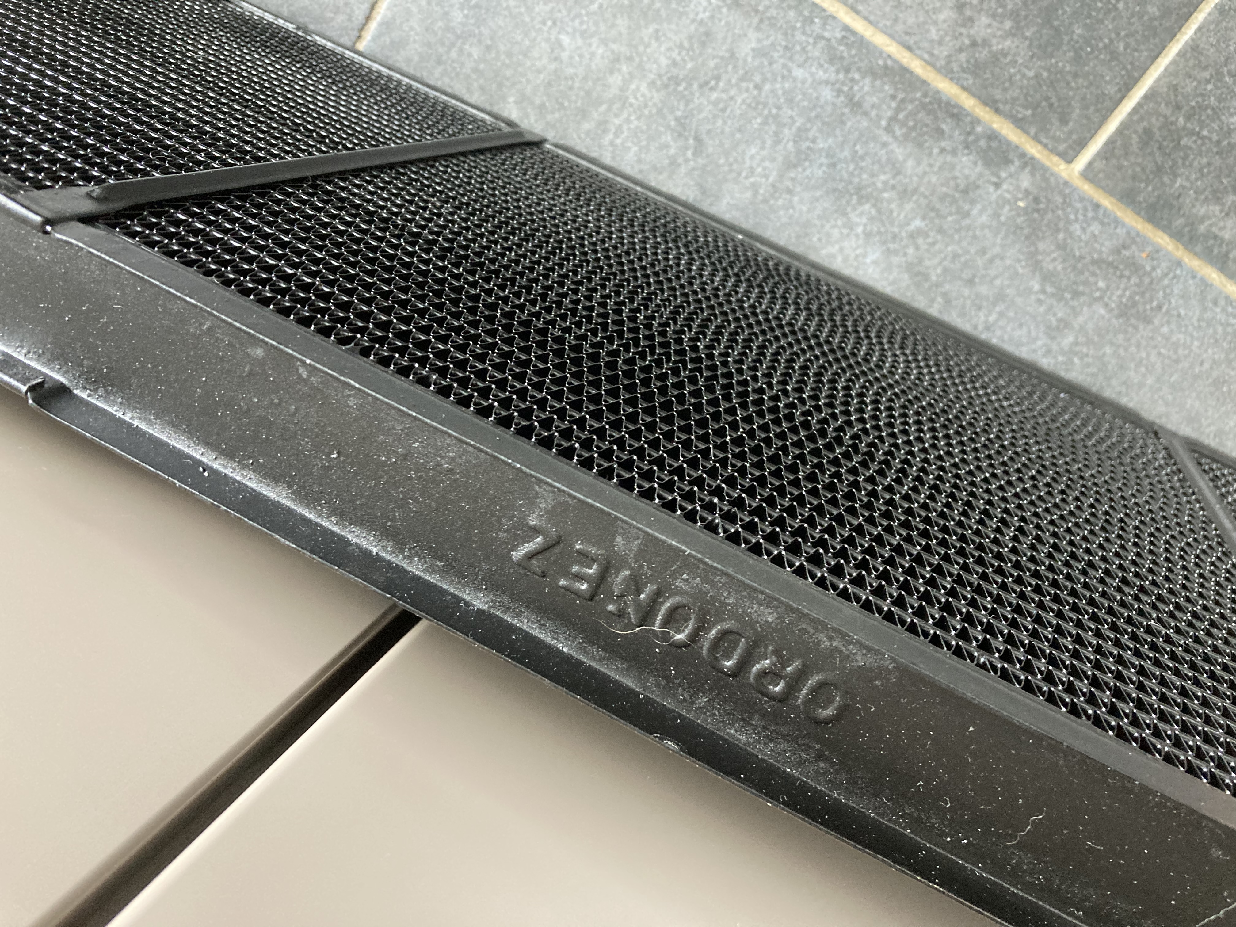

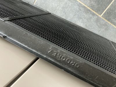

Balles neuves pour le radiateur qui en avait grand besoin aussi. Il était fissuré sur tout le faisceau du haut :unsure:

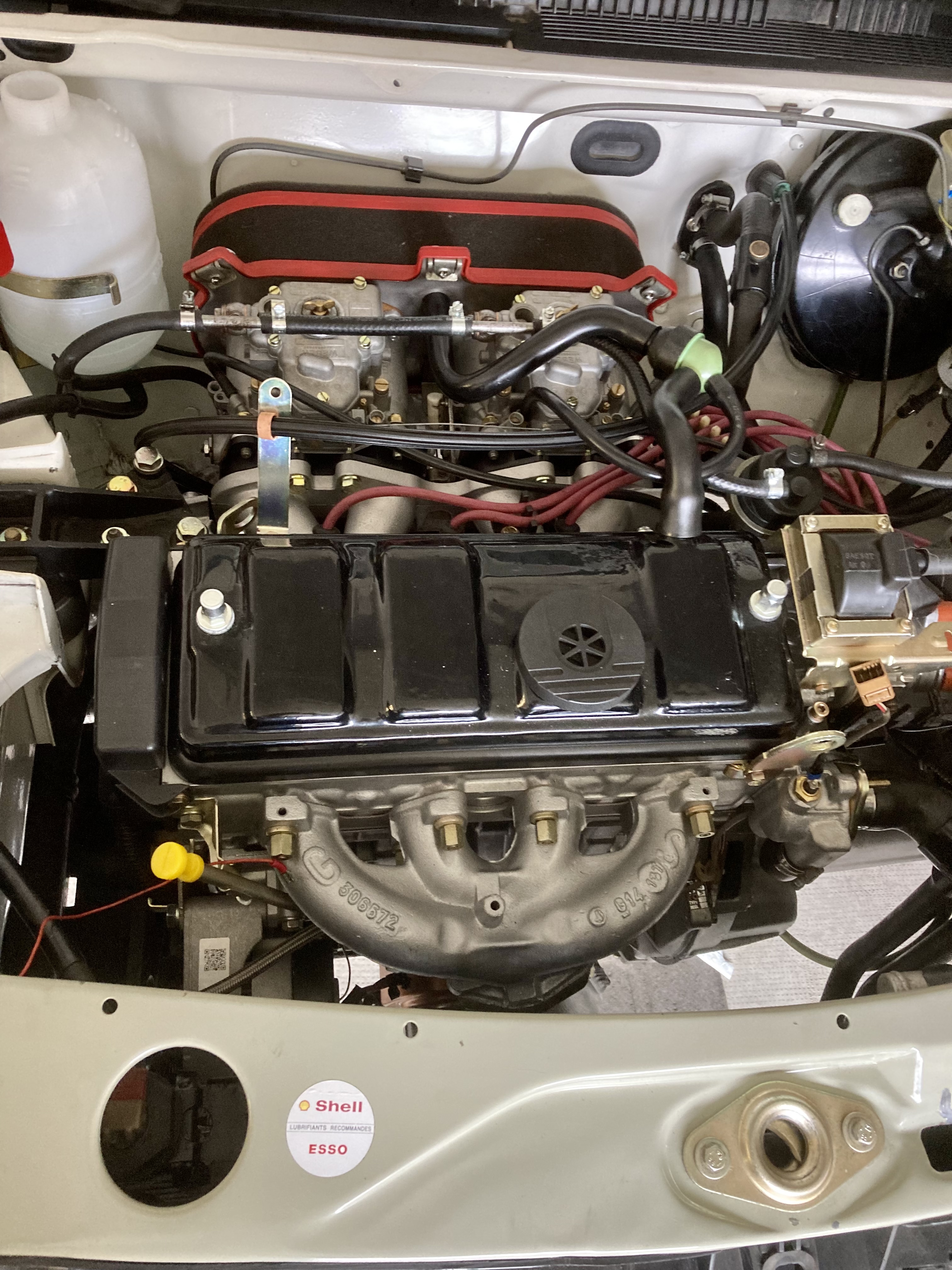

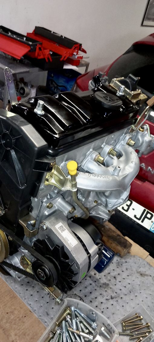

Bref, les pièces d’ofevrerie ciselées par Olivier sont de retour <oo> <oo> <oo>
J’avoue que je me suis demandé si je n’allais pas les garder pour exposer dans mon salon :rolleyes:

Au delà d’avoir le cœur sur la main et d’etre passionnés, Olivier et Stéphane (ST88) sont des vrais pros. :ok: :ok:
On a attaqué à 10:00 et le moteur a craqué a 15:30 <oo> <oo>
Du grand Mendez :mrgreen:
Et à la fin une super expérience
Yapuka roder pour être prêt pour la Savoie :ph34r:

Wahou c'est effectivement bien trop propre ! Il faut rouler pour patiner un peu tout ça <oo> :ok:

Bravo à tous les trois.
C’est vraiment très très propre. :rolleyes:
