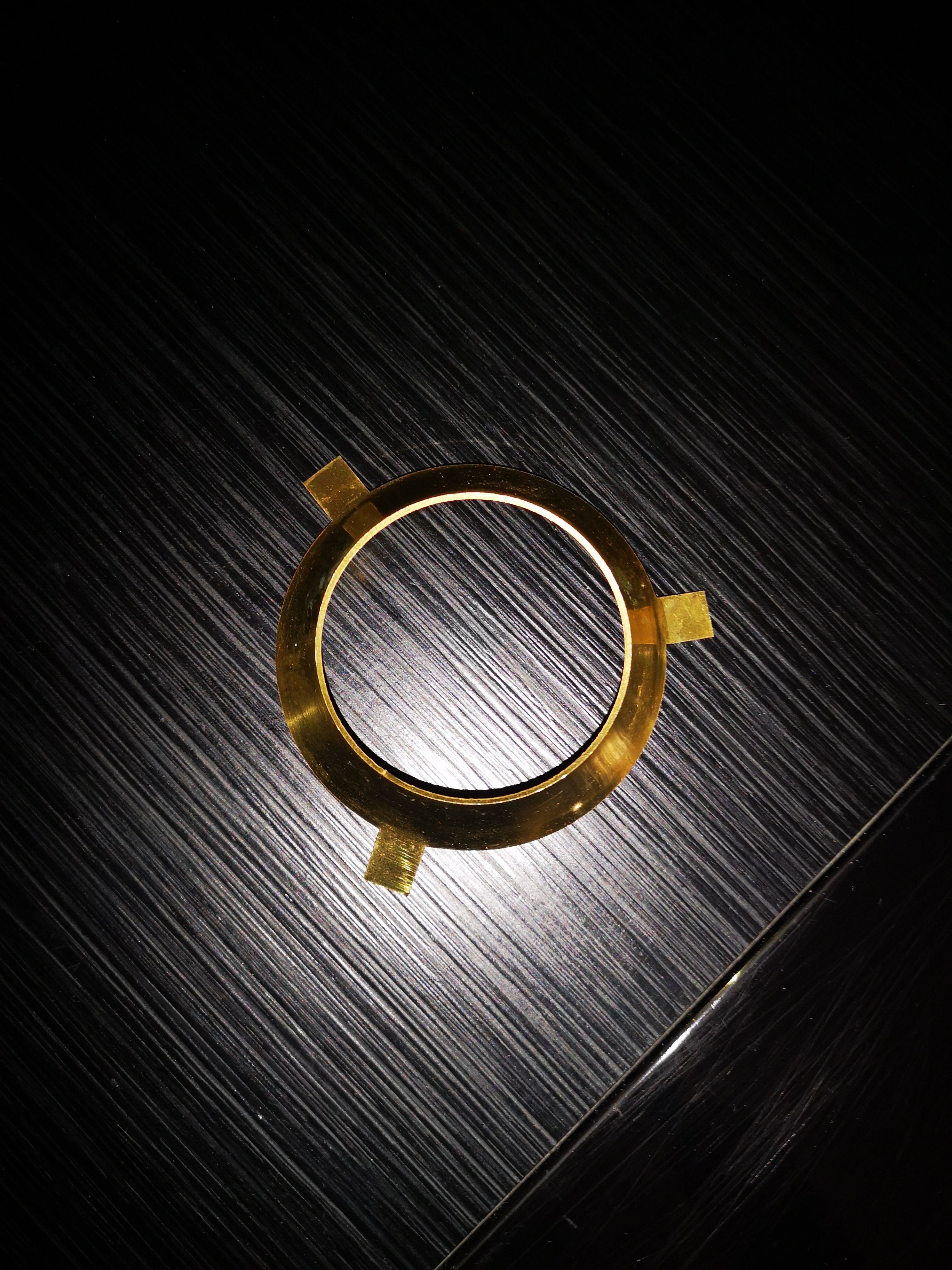

Re: 205 Rallye "Limouzi"
Je les passe sur un papier abrasif sur un marbre pour retirer ce revêtement rouge avant montage.

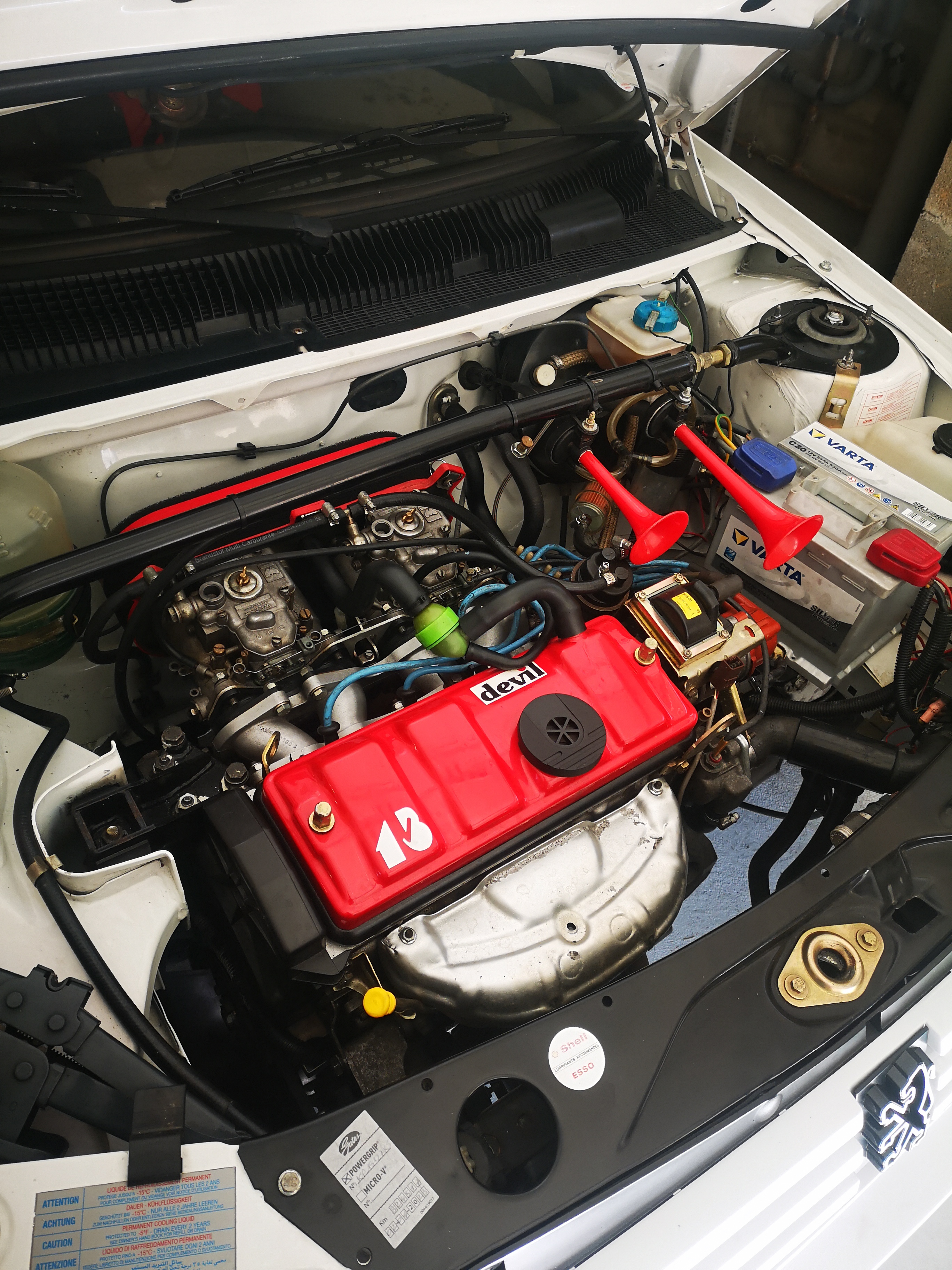

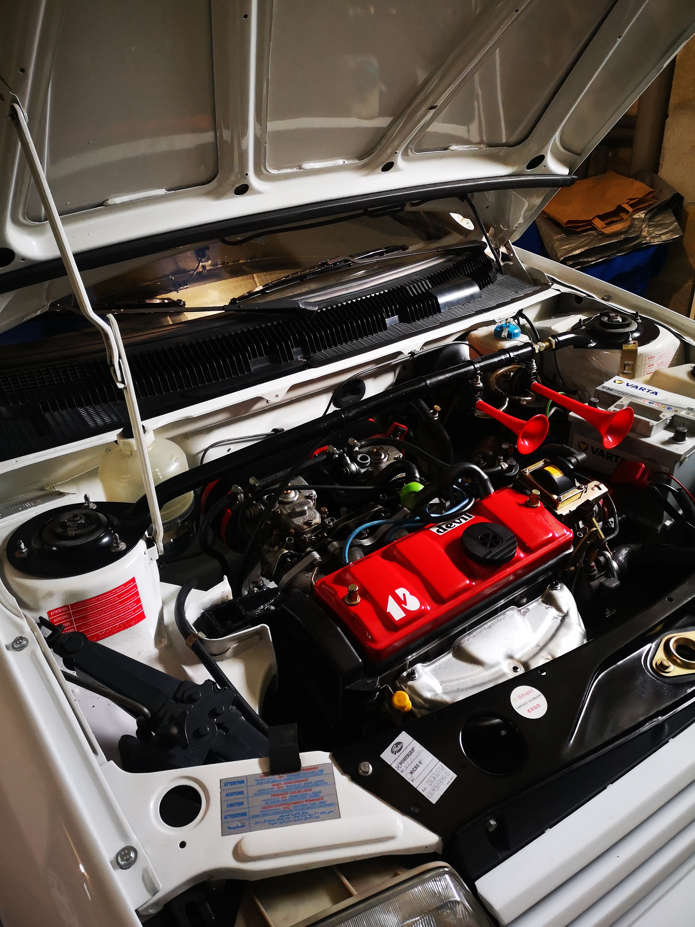

Aujourd'hui remplacement de la distribution et de la pompe à eau, c'est pas tant les kilomètres mais ça faisait 5 ans... Que dire au démontage aucun jeux dans le galet, pompe à eau nickel et la courroie comme neuve, mais au moins ça repart plus propre avec changement du LR...
Il me reste à la prendre au boulot pour la geo et une purge des freins et ça sera bon
Voir pour cette jonction de ligne et sa sera prêt pour la concentr

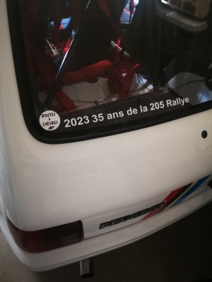

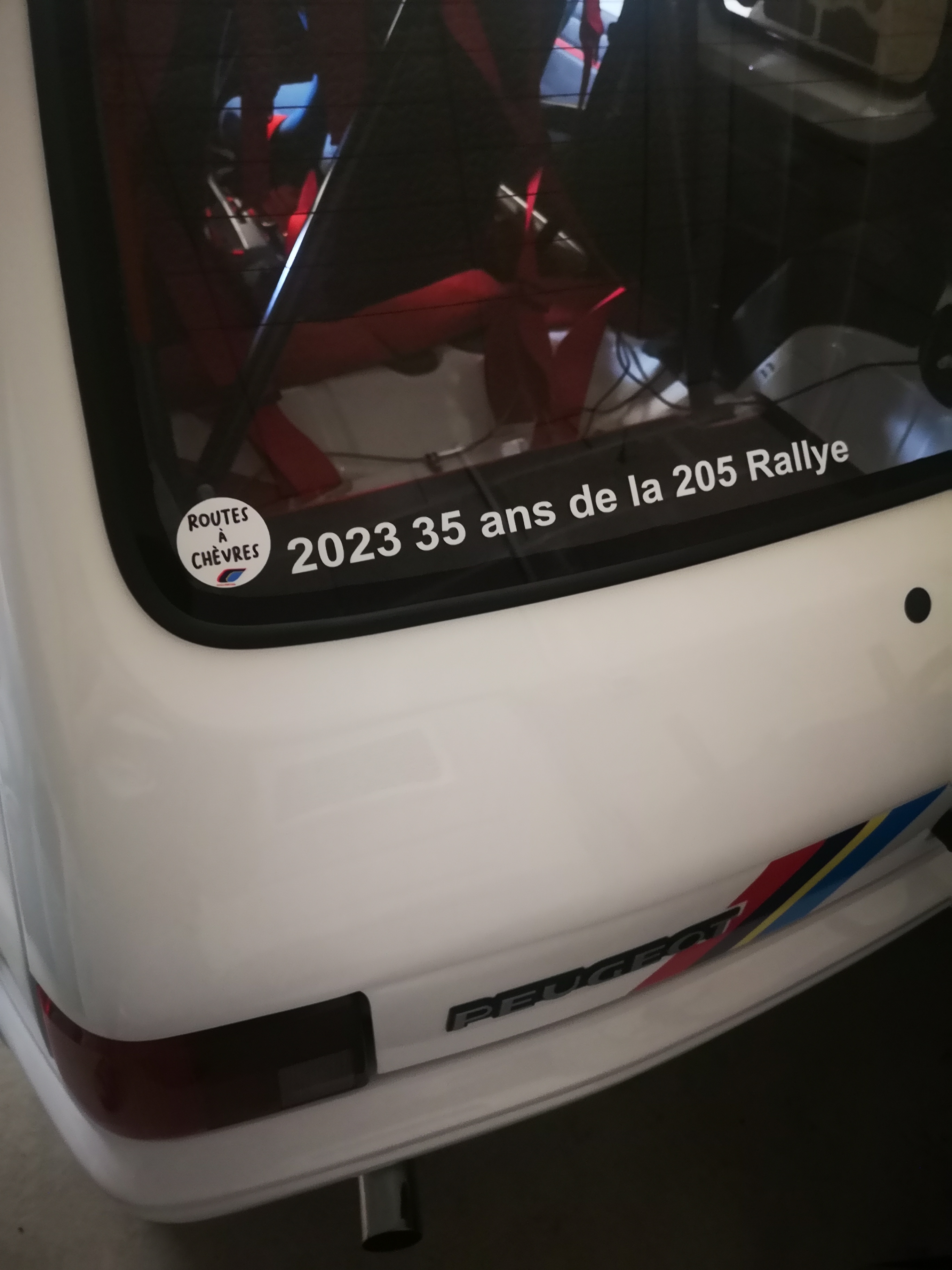

Après un gros week-end bien sympa la voilà rentrée au bercail, lavé aspirer et j'en ai profiter pour contrôler les niveaux ras...
Pose de l'autocollant mis à jour, merci encore. L'auto a bien fonctionner mais va falloir que je m'occupe du réglages des pompes de reprise suite à la perte d'un boulon de maintien...
Autres points à souligner certains point de rouille apparaissent, j'étais jeune et con et pas assez méticuleux sur certains points, mon futur objectif sera sans doute une complète de la bonne teinte et aussi une remise en état d'origine pour l'intérieur
A voir..
En tout cas je remercie mon auto de ne pas m'avoir fait défaut du week-end, et je remercie mon papa qui n'est plus de ce monde à mon grand regret... de m'avoir refait ce moteur
Je vais essayer de mettre en place les sièges que Serge ma vendu, merci Serge
Demain reprise du boulot mais j'aurai passer une bonne journée nettoyage 205 et 508, d'ailleurs qui possède la 508 sw blanche avec la bande pts sur la calandre j'ai trouver ça superbe...
A voir..

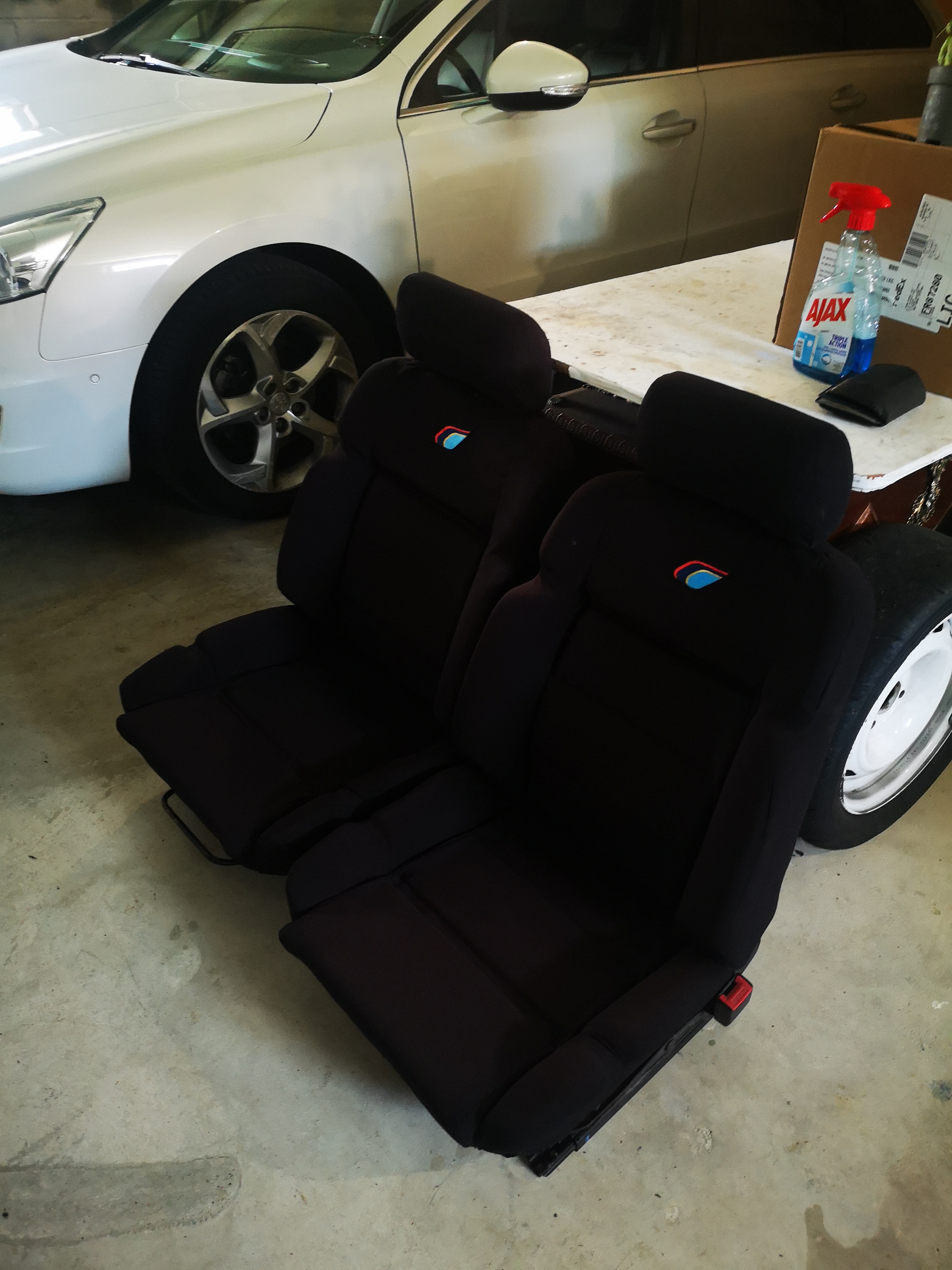

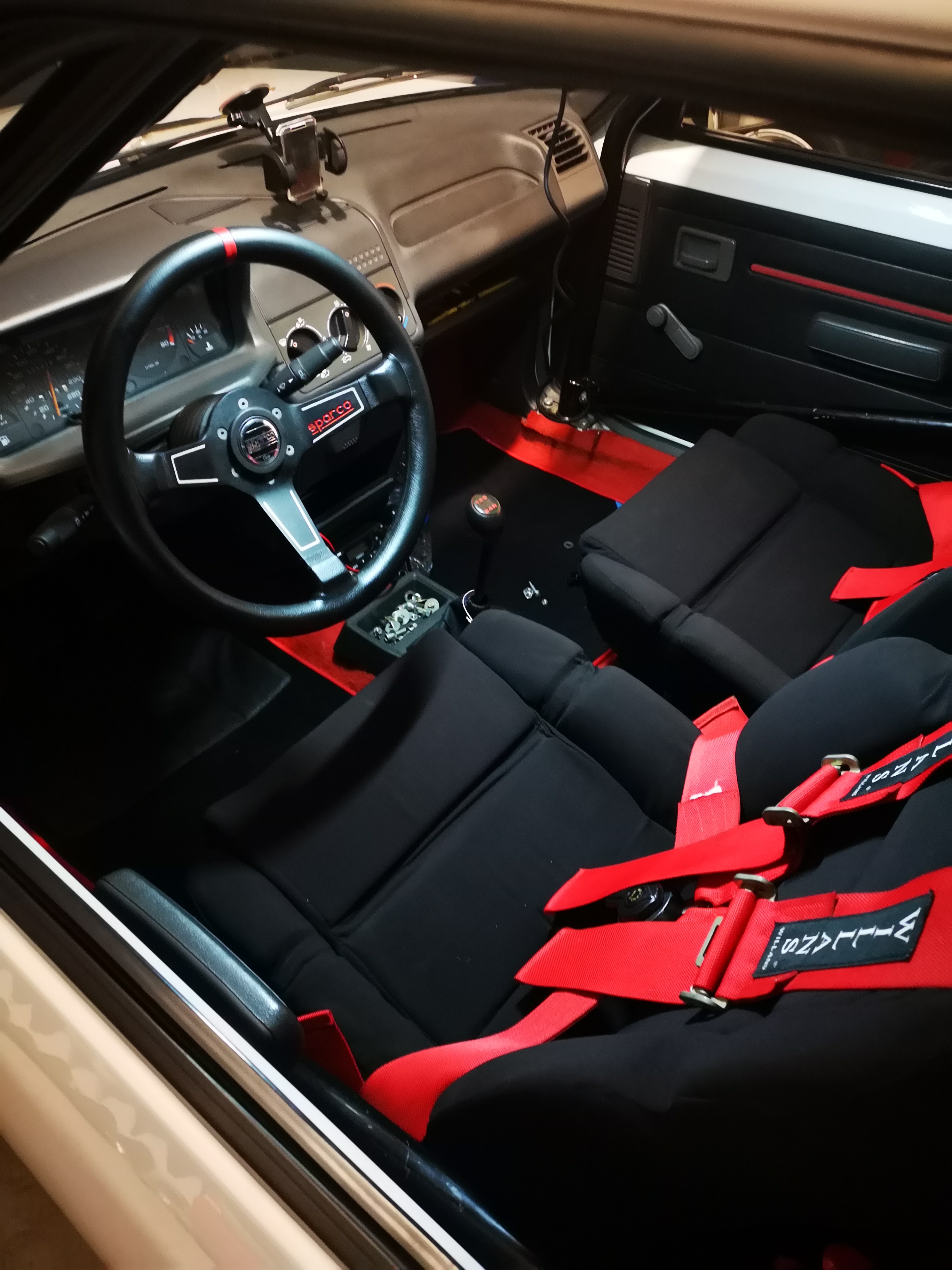

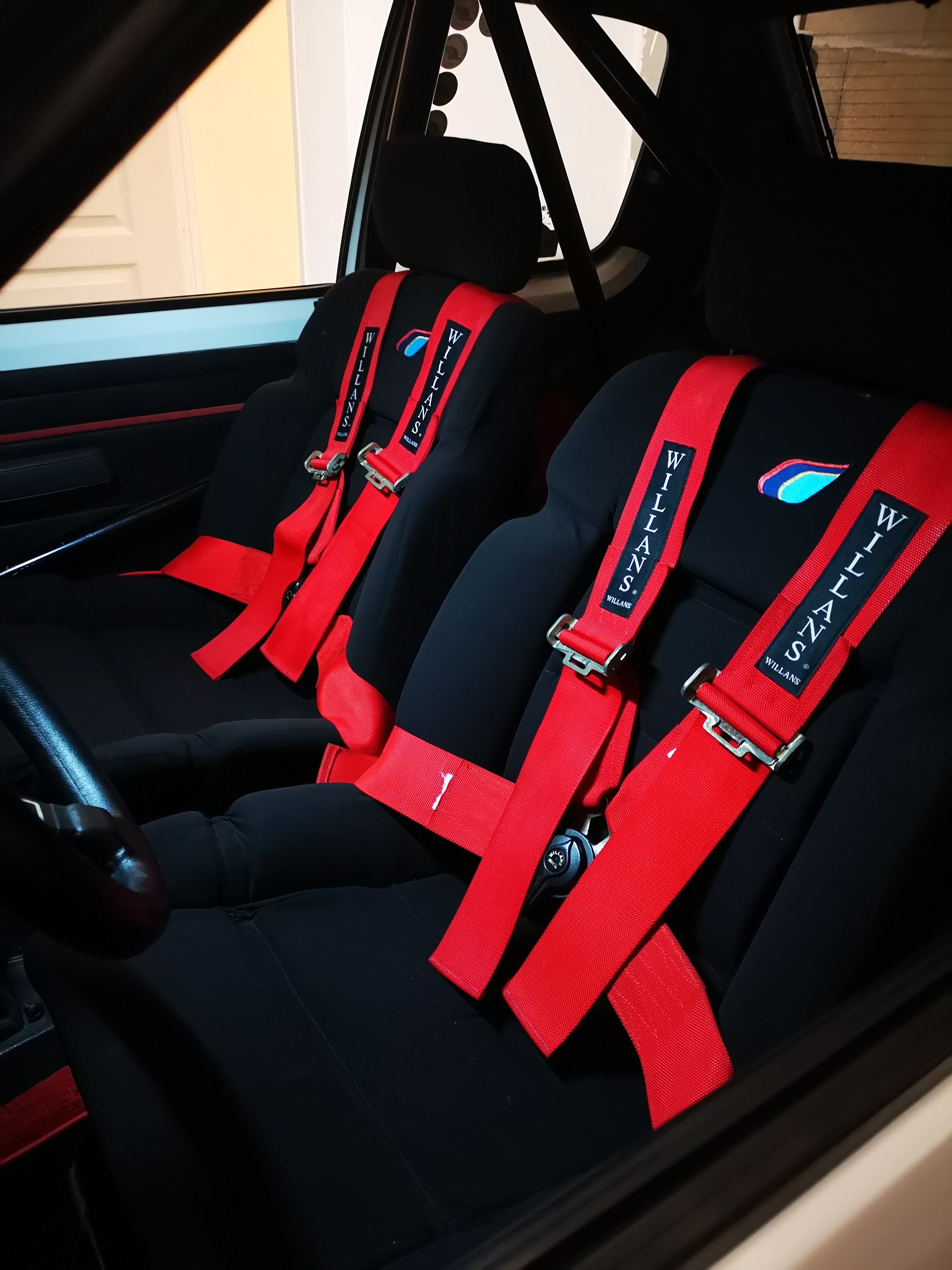

Bonjour à tous, hier fin de journée étant seul à la maison je me suis lancer sur le remplacement des sièges de la rallye....
En soit pas compliquer, mais à vrai dire ça c'est corser pour moi, deux éléments que je n'avait pas pris en compte...
Premier problème un des écrous dans la cage sertie c'est défait de la traverser côté passager, après un bon moment j'ai réussi à monter mais juste après second problème au quel je n'avais pas du tout penser....
Ce tut de repartisseur de freins à molette fixer sur le côté du frein à main...
Celui ci m'empêcher de mettre le siège en place et pour raison que la boucle de ceinture du siège venait en buté contre celui ci...
Après plusieurs essaie plusieurs adaptation dont le découpage du frein à main, j'ai entre guillemet réussi le montage, sauf que le siège n'avancera jamais au maximum du fait que la boucle touche le répartiteur...
Pour le moment ce n'est pas derengeant vue qu'il n'y a pas encore de banquette arrière
Ça fait quand même plus propre que mes baquets en fin de vie

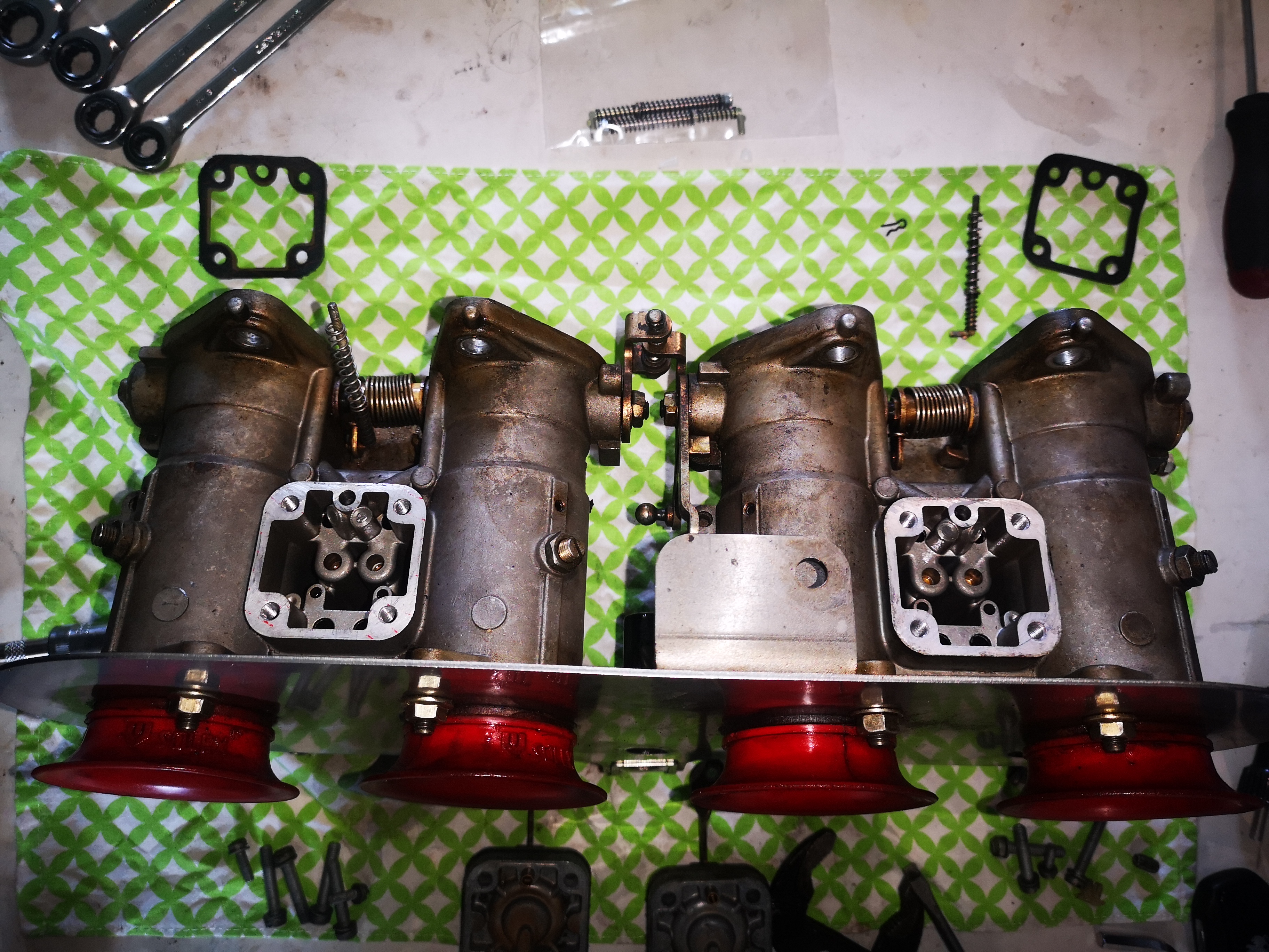

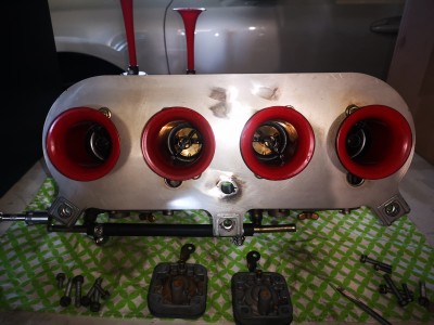

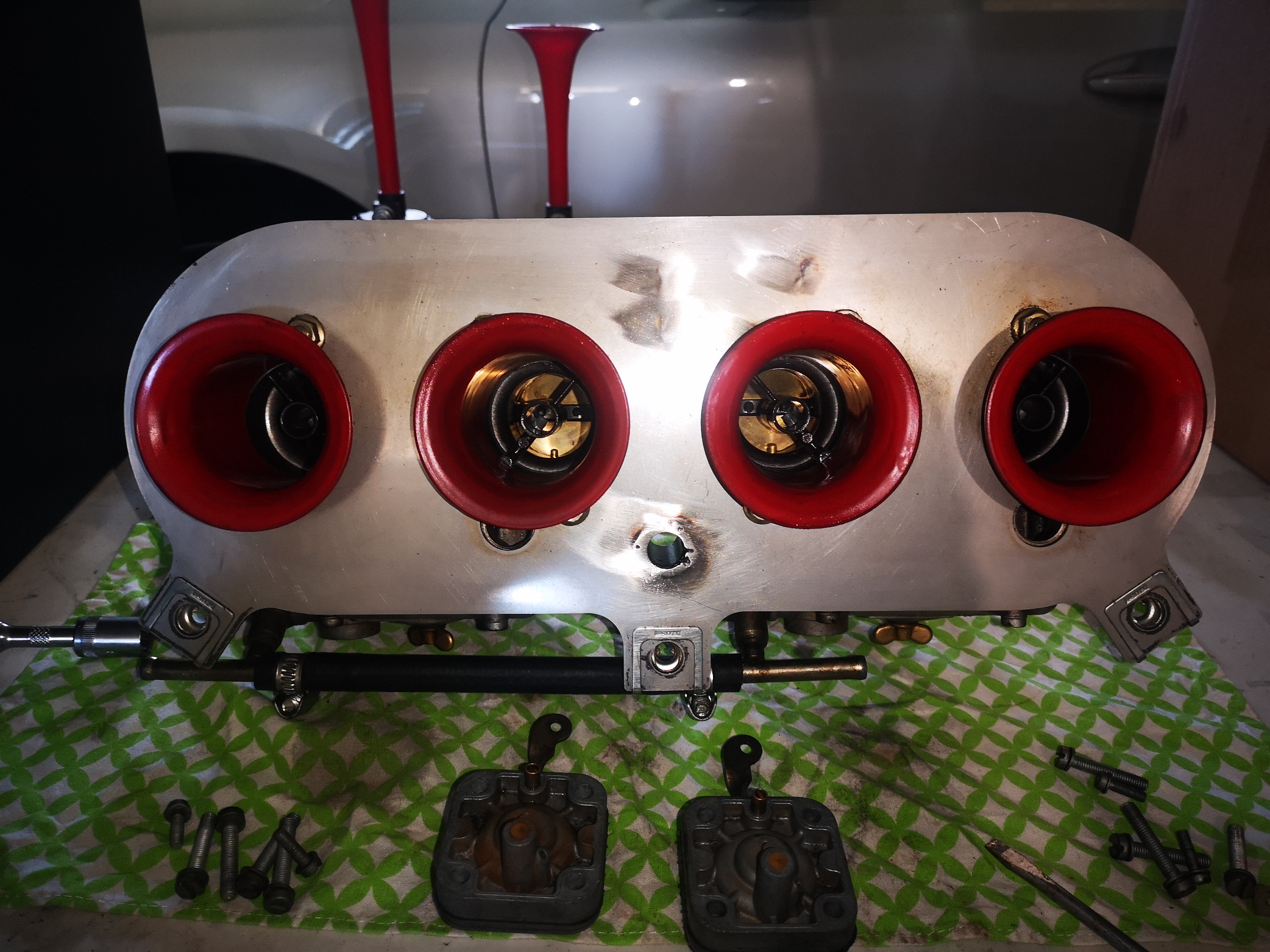

Bonjour à tous, cette après midi plutôt 16h je me suis dit tient tu n'a rien à faire et si tu changer tes tiges de pompe de reprise
Du coup je m'attaque au démontage des weber et je me rend compte qui faut que j'enlève la barre anti rapprochement, bref du boulot de sagouin
Et puis la je réfléchi pas pose les carbu et actionne la commande principal qui ouvre les papillons, résultat ça giclle bien sauf sur un cylindre, je me rapproche et refais sauf que je m'asperge l'œil gauche avec toute la puissance du weber
Bref ça pique j'ai rincer mon œil....
Un quart d'heure après je contrôle que les menbrane soit bien étanche, je change les joints et je monte c'est nouvelle tige acheter à Batteux Compétition, avant leurs remplacement les pompes de reprise tirer à fond n'ouvrait pas les papillons, et dire que j'ai rouler longtemps comme ça....
Après remplacement mise en place d'une clé à leyne de 6 et serrage du petit nilstop....
Et la je découvre comment les pompes de reprise fonctionne...
J'ai tout remonter et nettoyer dans la foulée, l'idéal aurait été de tout faire dans un bac à ultrasons mais j'ai fait avec mes moyens du bord...
J'ai juste démarrer l'auto les 4 corps gicle à merveille, et l'accélération que dire, juste que je n'avais jamais pris le temps de regarder de ce côté pour mon trou à la progression...
Prochaine inter un bon réglage et ça sera top

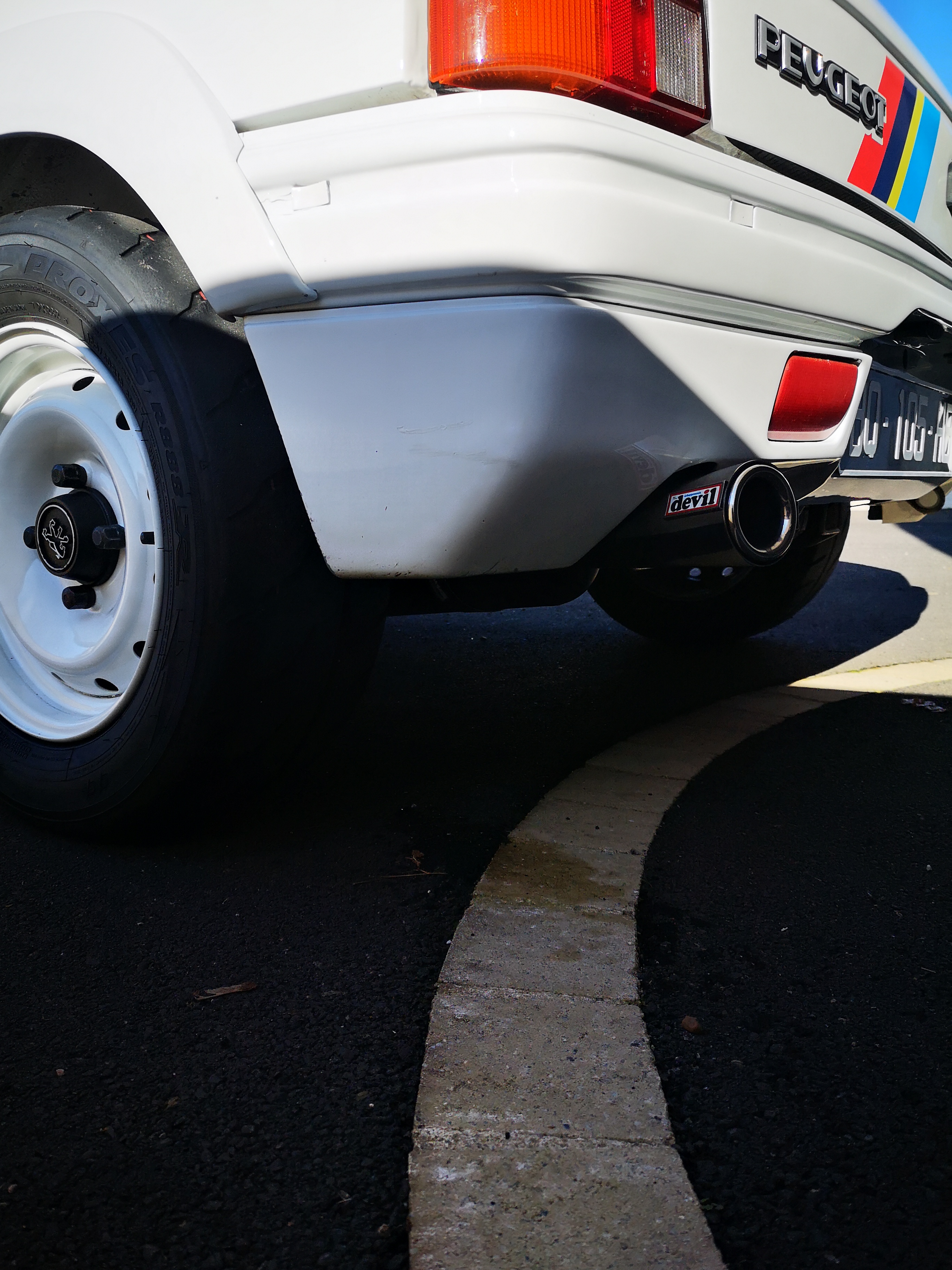

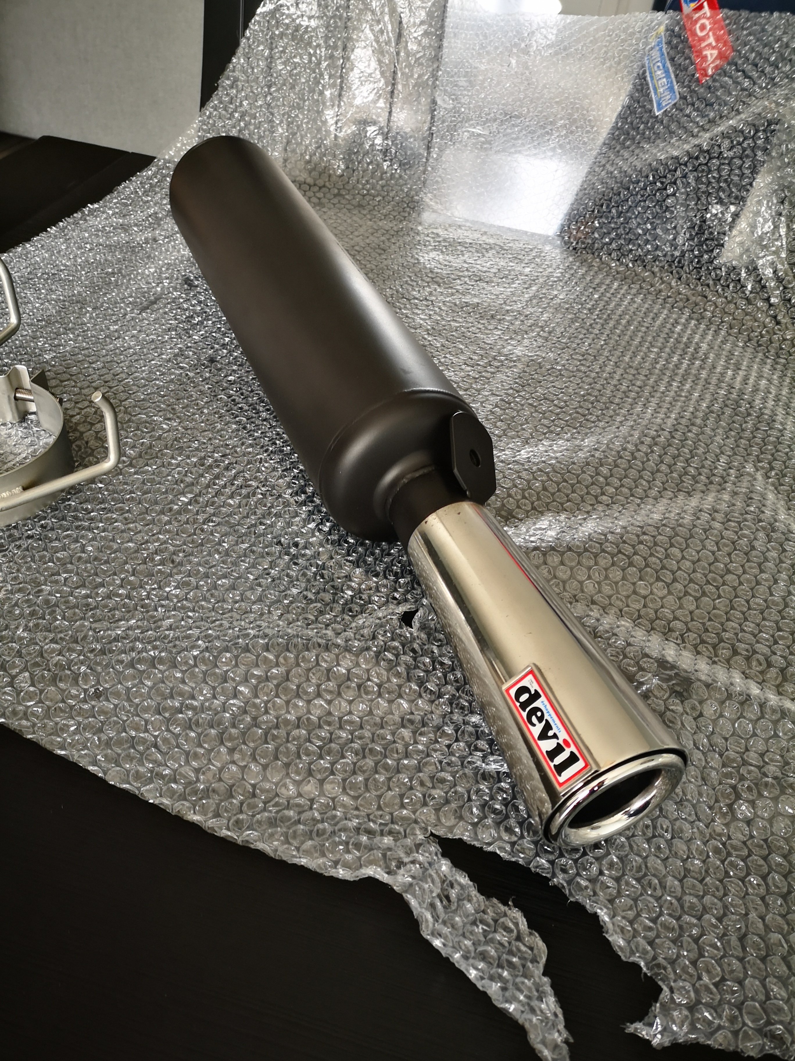

Bonjour à tous, meilleur vœux et la santé, et du 98
Suite à la concentr auvergnate mon montage sur la ligne gr A n'avais pas tenu le choc
J'étais donc dans l'optique de remettre mon Devil dans un sale état sur la ligne d'origine, je ne supporte plus le bruit de la gr A et son état d'ouverture laisser échapper des gaz à la jonction col de cygne ligne...
J'ai donc décider de donner mon silencieux à un ami pour me ressouder un morceau pour pouvoir le remettre sur la gr n ou la ligne d'origine...
Quelque semaine passe et il passe à mon travail, dans le coffre de ça voiture bien emballer je vois mon Devil mais qui n'est plus mon Devil, grosse surprise il avait envoyer dans mon dos à Marco alias fg concept...
Un boulot monstre de fait, magnifique, j'ai donc commander le joint du club des ressort neuf que finalement je n'ai pas mis, des silents bloc echappement neuf, après avoir bien galèrer avec ces ressorts j'ai fini par sacrifié un grand tournevis plat et lui faire une encoche pour faciliter le remontage.. Chose faite l'ensemble est montée, une sonorité feutré et agréable, ça ma même permis de découvrir le vacarme de mes roulements arrière, prochaine opération kit de freins arrière et roulement
