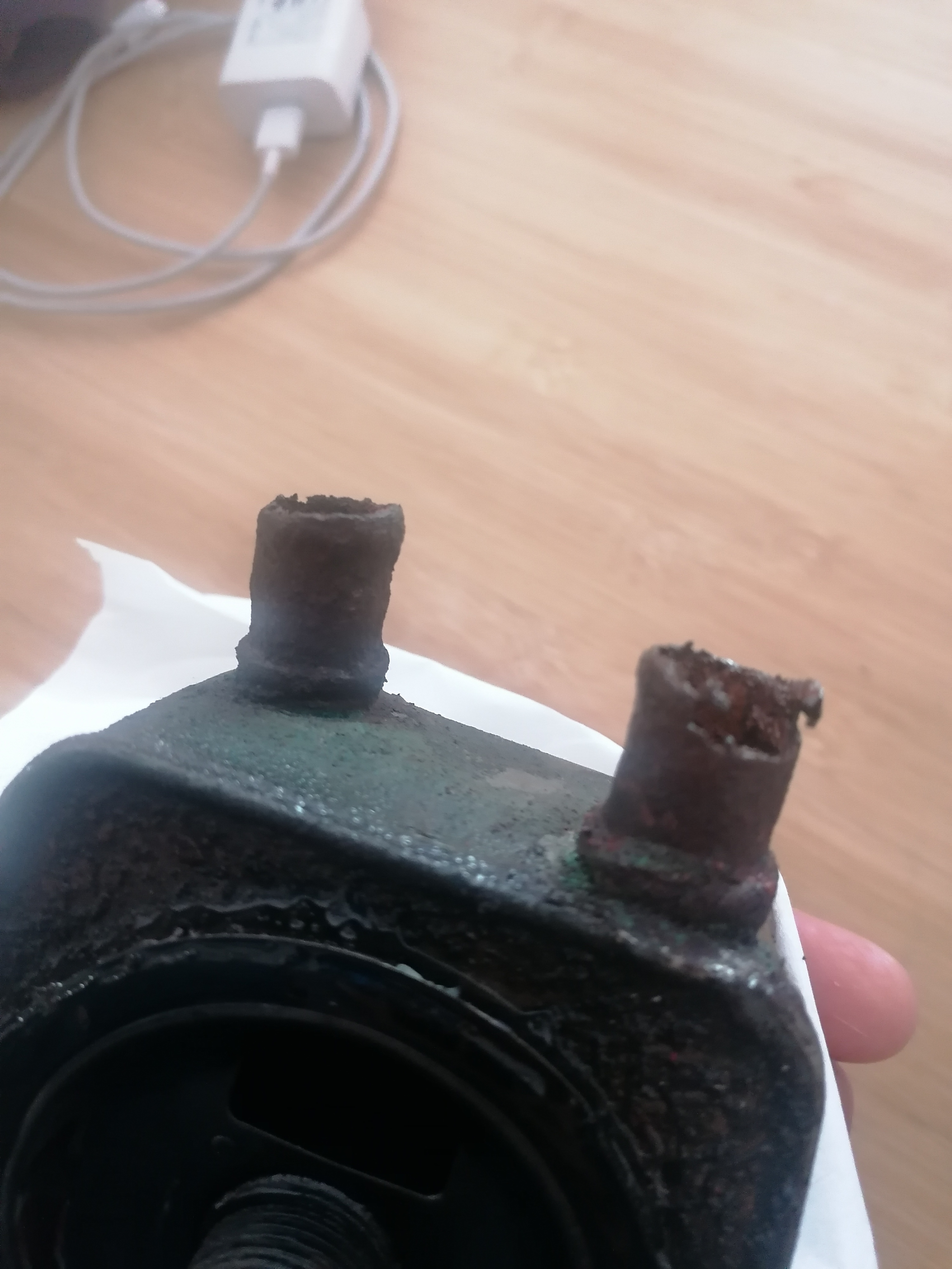

Salut tous,
Petit à petit, la remise en état et en conformité de mon TU24 avance. Mais que de surprises : vilo HS, chemises / pistons aussi mais ça je le savais, culasse rectifiée en pente (!), pas de coupelles sous les ressorts de soupapes...
Difficulté suivante, je me suis rendu compte que ma modine est morte. Les sorties sont plus qu'oxydées : La question est de savoir comment je vais retrouver ce modèle. Existe-t'il sur un autre modèle ? 205 TD ? Refabriquées ?
Après il faudra régler aussi le problème des durites. Celles proposées en silicone n'ont apparemment pas le réducteur en partie supérieure ce qui n'optimise pas le flux vers la modine. Pas simple de remonter comme à l'origine...

C’est vrai que c’est compliqué de remonté une rallye origine. L’avantage c’est que c’est pas obligatoire pour se faire plaise !!!
La modine est remplaçable. On la trouve sur d’autres véhicules. Mais je ne sais plus lesquels. Une petite recherche sur le forum t’aidera.
La durite araignée sera ton plus gros soucis pour le moment. La tienne est vraiment morte ?
Si oui, tu peux toujours l’ouvrir et récupérer la partie interne qui oriente le flux vers la modine et tu lui greffes des durites neuves dessus. Un membre du forum l’a déjà fait et ça fonctionne très bien.
Quant à ton vilo, ça se rectifie très bien et une foi en cote réparation c'est reparti pour 200000 !!!

Merci pour ton retour. Effectivement pas besoin de l'origine absolu pour se faire plaisir. Je ne suis pas un intégriste mais j'aime faire les choses bien.
Au niveau du vilo, je ne suis pas sûr qu'il soit récupérable mais du coup j'ai trouvé via Le Bon Coin un bas moteur. J'ai pris le risque et ça a marché. L'ensemble bloc culasse est maintenant remonté.
Les difficultés sont principalement au niveau des périphériques. Je bute actuellement pour trouver la modine. Mais je vais essayer de me faire ouvrir les portes d'une casse pour lever les capots de la gamme PSA.
Pour la durite araignée, je vois 2 possibilités : je remonte mon actuelle qui est dans un état plutôt moyen, soit je tente la "greffe" !
Dernier problème : le filtre (vert) de recyclage des vapeurs d'huile, dit aussi miofiltre. On trouve les 3 durites mais pas le filtre. Là aussi, peut-il exister sur d'autres modèles ?
A VOUS LIRE !!!
ps : ça me tarde grave de re-rouler dans ma ralloche !!!
A VOUS LIRE !!!

Pour la modine, j'ai trouvé sur un xu9j4 de 309 gti 16. Parfaitement identique à la rallye.
- Messages : 19694
- Has thanked : 1622 times
- Been thanked : 1158 times
Re: Réchauffeur eau/huile - Modine
Sur un modèle encore plus répandu ! Parfait
