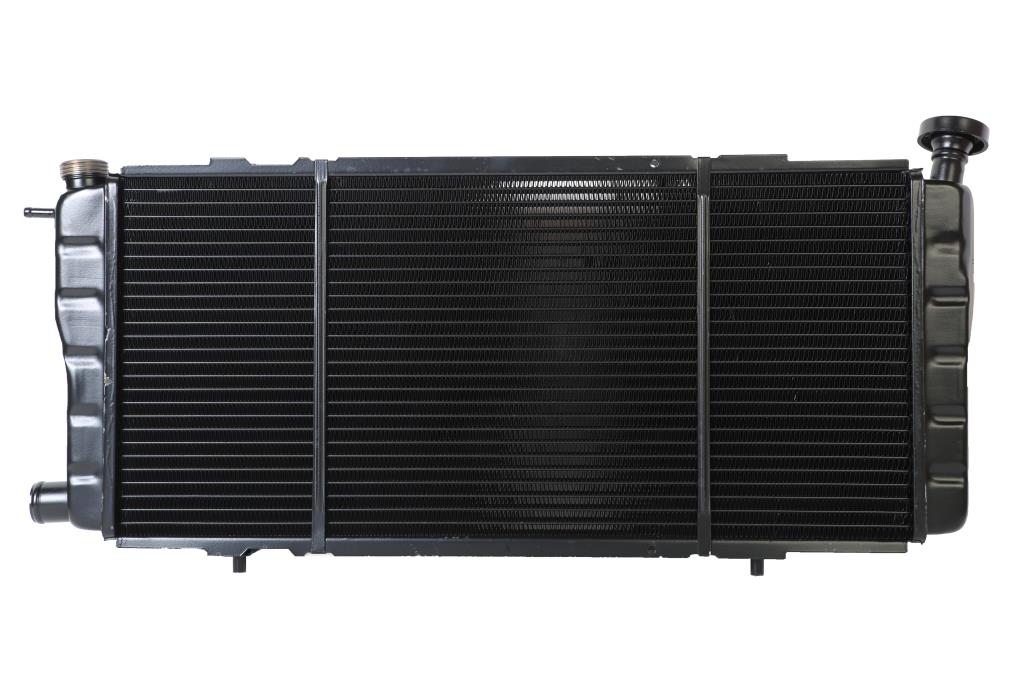

Dommage pour le radiateur ,j’ai changé le miens au mois de juin par un kale,c’est idem Valeo origine ,boîte à eau laiton :ok:
Messages : 5880
Has thanked : 728 times
Been thanked : 1027 times
olivF2000 a écrit : 25 oct. 2021, 02:23 Dommage pour le radiateur ,j’ai changé le miens au mois de juin par un kale,c’est idem Valeo origine ,boîte à eau laiton :ok:
Tu l’as trouvé ou ton radia ?
Messages : 5201
Has thanked : 611 times
Been thanked : 622 times
Messages : 13552
Has thanked : 503 times
Been thanked : 1140 times
Le piquage du vase n'est pas au bon endroit non plus! :blink:
Messages : 5201
Tout mes radiateurs ont eu le piquage à cet endroit :unsure:
Messages : 5880
olivF2000 a écrit : 25 oct. 2021, 18:36 Tout mes radiateurs ont eu le piquage à cet endroit :unsure:
Le valeo que j’ai est identique. Cuivre et piquage latéral au lieu du piquage arrière.
Messages : 5201
Mais c'est pas gênant en fait,ça passe juste :ok:
Messages : 5880
olivF2000 a écrit : 25 oct. 2021, 19:01 Mais c'est pas gênant en fait,ça passe juste :ok:
Il faut agrandir la lumière de passage du réglage de phare pour faire passer la durite tout droit. Sinon impossible de la passer !!!

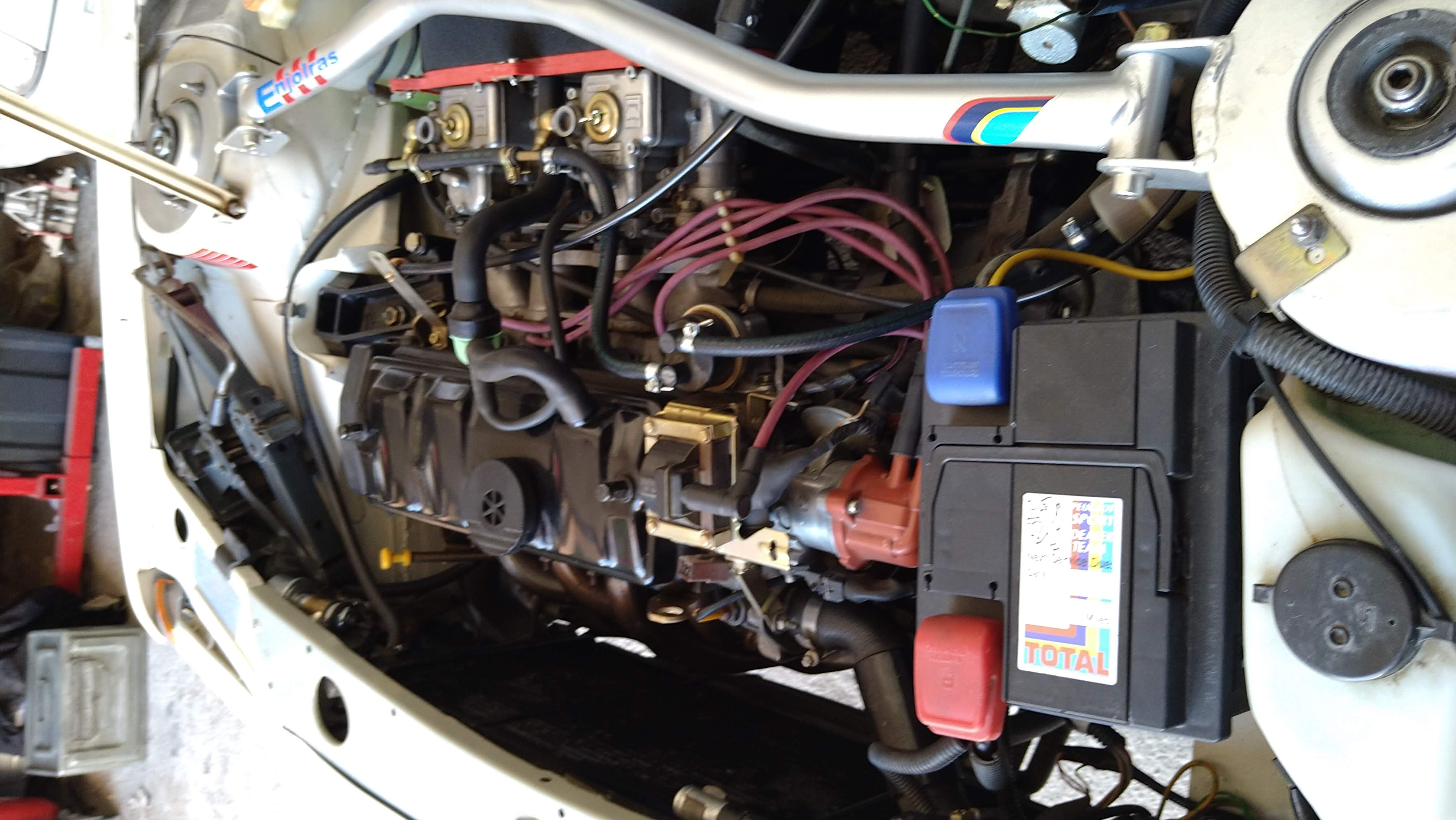

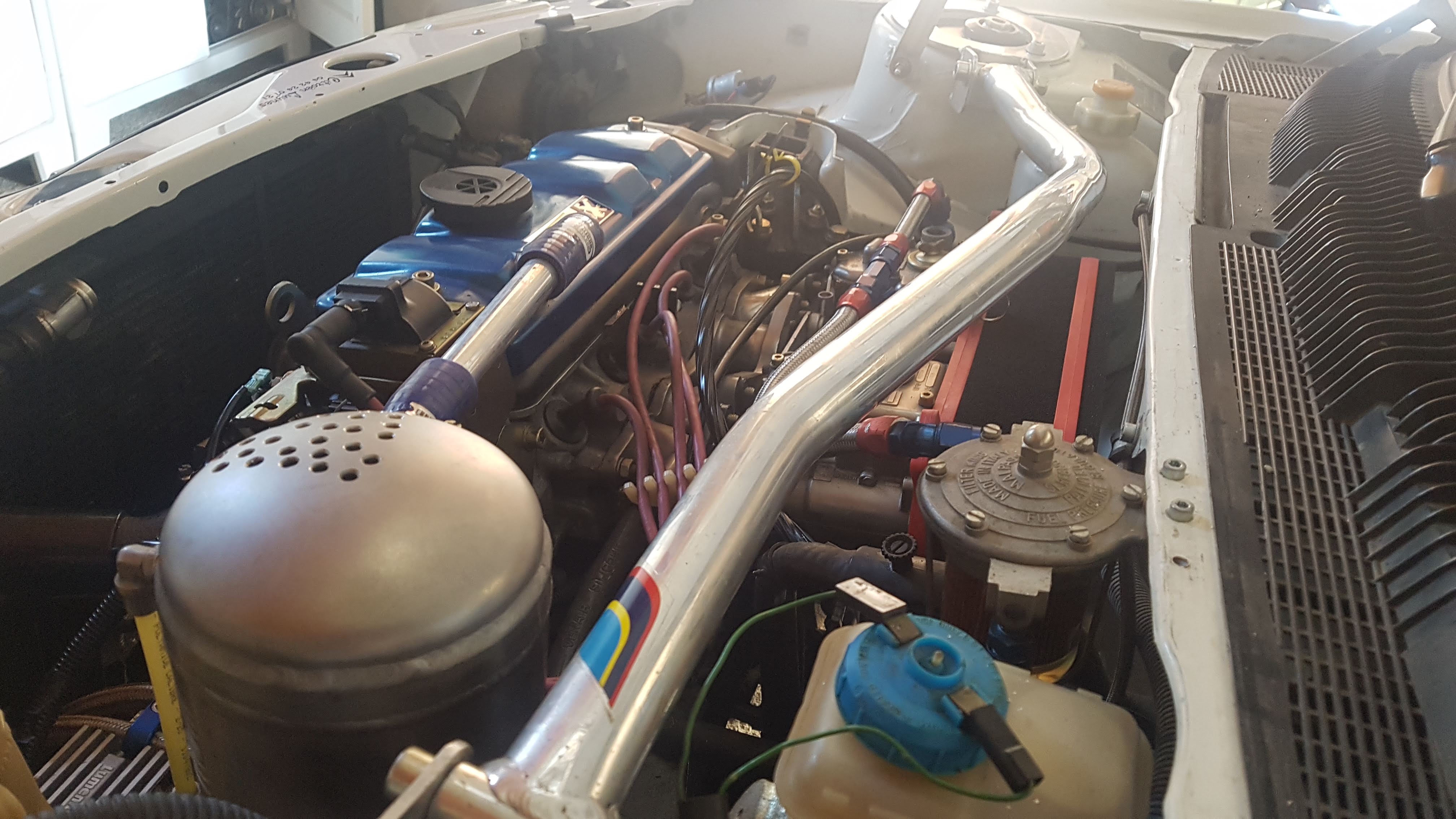

Messages : 5201
Teelck a écrit : 25 oct. 2021, 19:15
Ba moi ça passe sans découpe :mrgreen:

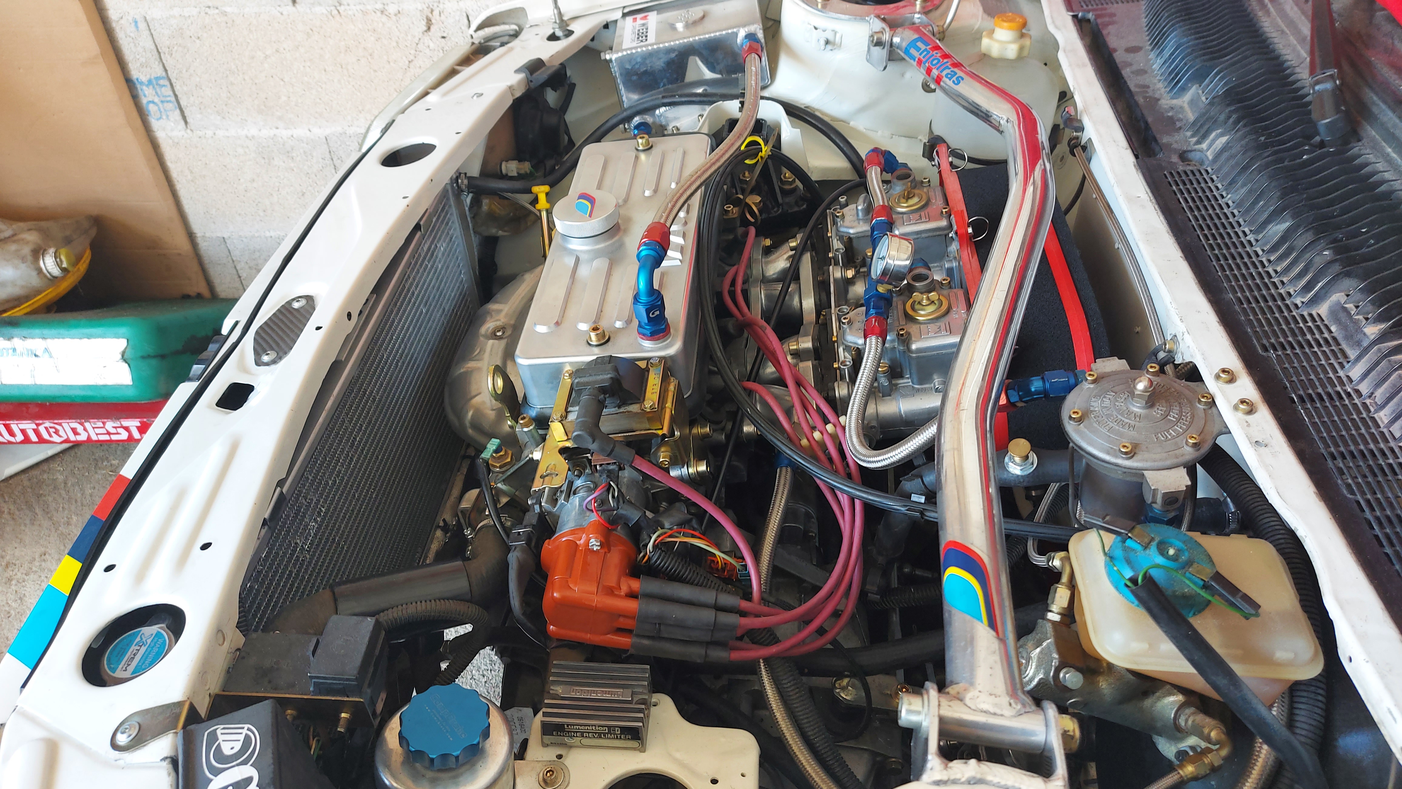

Ça y est….. Il a craquééééééééé !!!!!! :yeah: :yeah: :yeah: :yeah:
Autant vous dire que je suis hyper content.
Il avait toussé mais là il tourne. Je n’étais pas vraiment sûr de moi.
C’est une grande victoire pour moi. <oo>
[BBvideo=560,315]https://www.youtube.com/watch?v=GqPaK1nnUPQ&ab_channel=fran%C3%A7oisquaiton[/BBvideo]
Messages : 13552
<oo> Il tourne plutôt bien en plus! :ok:
Messages : 5880
jean-luc13 a écrit : 26 oct. 2021, 20:02 <oo> Il tourne plutôt bien en plus! :ok:
Oui…. Au ralenti à 1100/1150 tours direct !!!
Au départ, j’avais qqs retour de flammes aux cornets. Alors j’ai déplacé l’avance à l’œil pour en retirer et il est parti direct !!! :rolleyes:
