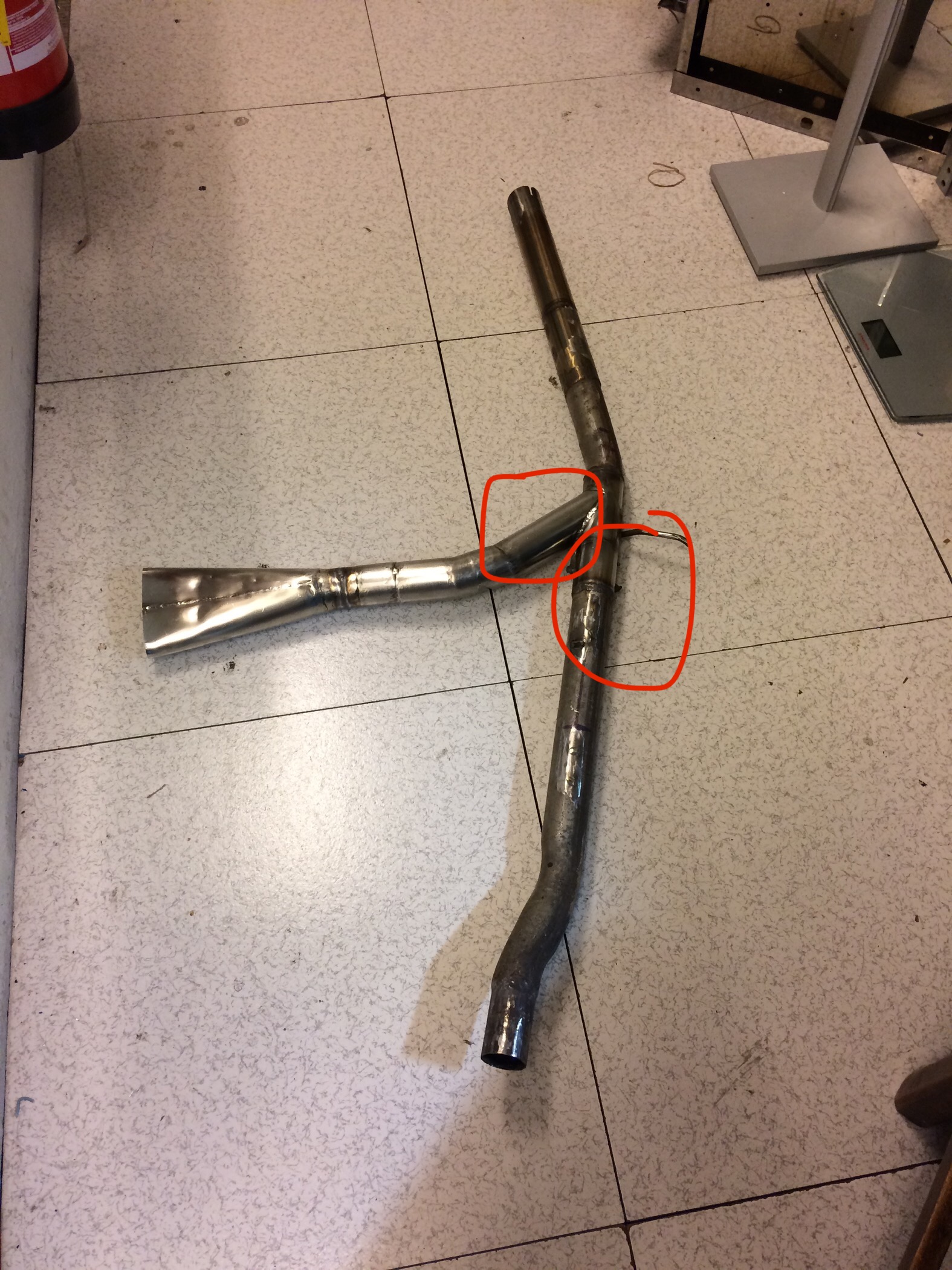

Il y a deux vannes, une pour fermer / ouvrir la latérale et une autre pour ouvrir / fermer la sortie normale

Et le copilote n'entend rien... :lol: :lol:
Du coup c'est mieux à droite qu'à gauche ! :mdr:

Heu mais sinon…. C’est quoi le but de ce montage ?

Teelck a écrit : 04 août 2021, 10:29 Heu mais sinon…. C’est quoi le but de ce montage ?
Le poids mon petit, le poids B)

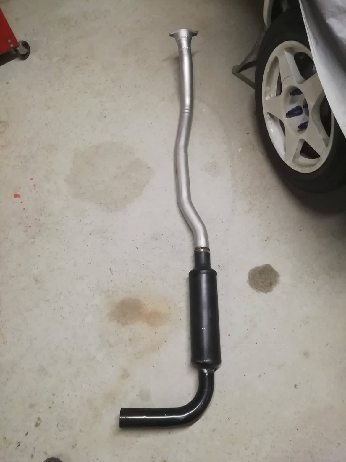

Teelck a écrit : 28 juil. 2021, 07:36 Tu sais qu’il existe déjà des entonnoirs tout fait pour le remplissage d’huile après vidange ?!!! :mrgreen: :mrgreen: :mrgreen:
Tu veux faire quoi avec ce zinzin ? :p
:mdr: :mdr: :mdr:
Bon je vois que mon histoire de tôle à fait parler.
Donc effectivement je fabrique une ligne d'échappement avec sortie latérale queue de carpe (allez y pour les blagues :lol: ).
Le but du montage :unsure: , c'est que je vais fabriquer un essieu arrière type 205 EVO avec les tirants B) , donc la ligne ne pourra plus passer à l'emplacement d'origine et comme j'avais tout pour fabriquer une ligne avec sortie latérale ;) , je me suis pas privé. :ok:
mickey1969 a écrit : 04 août 2021, 20:36 Moi c’est pour m’occuper , faire les choses par moi même plutôt que d’acheter tout fait , pas de recherche de performance, juste le plaisir de réaliser par moi même.
Idem, tu as bien résumé :ok:

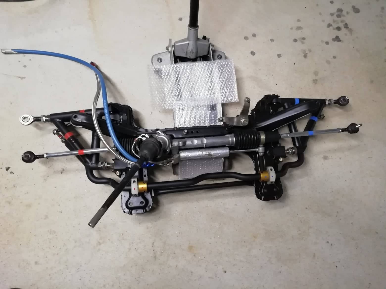

▶Après la révision de la crémaillère de direction, révision maintenant du train avant et remise en place de celui-ci.

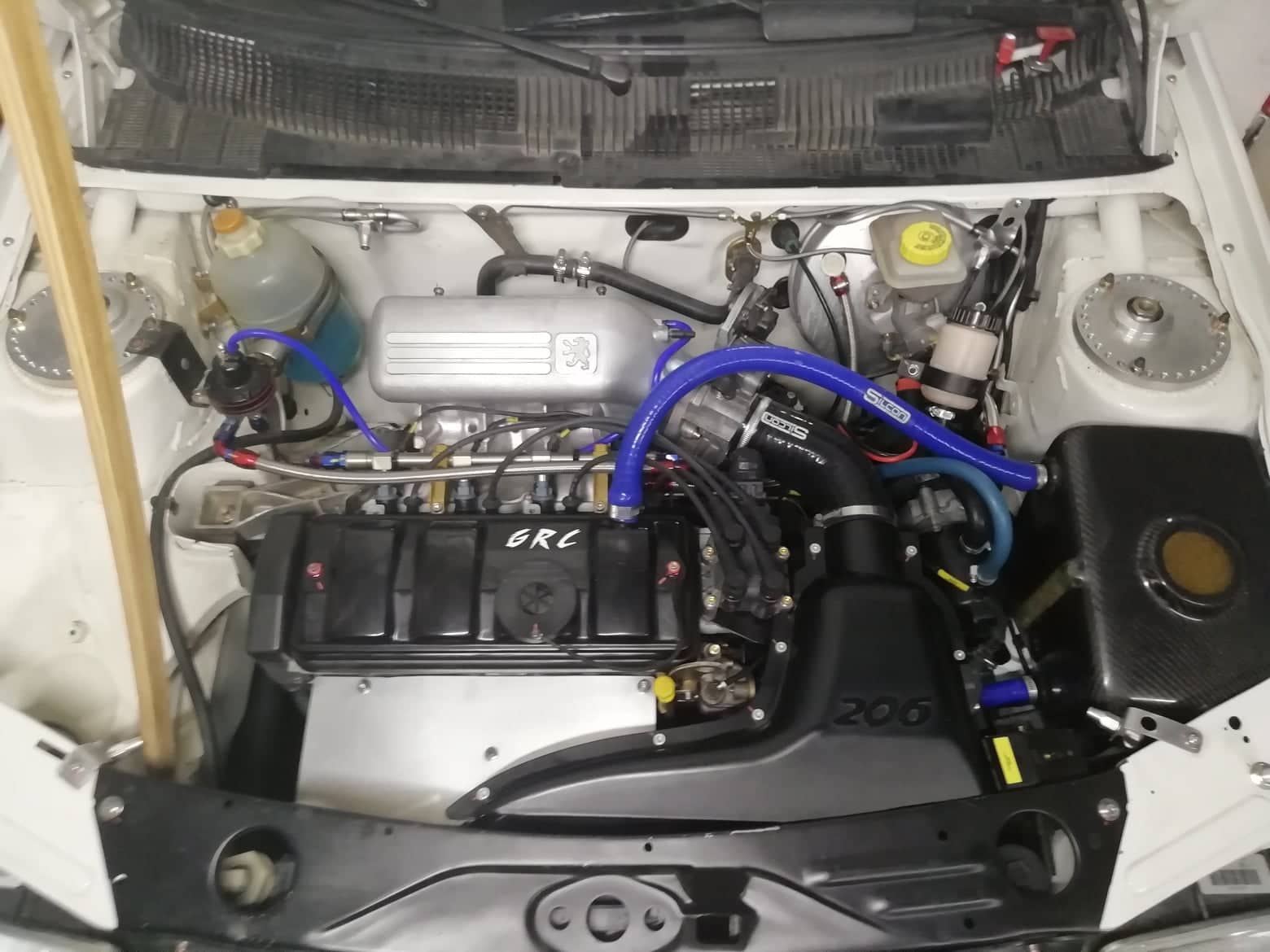

▶Quelques finitions côté moteur. Il est pas beau ce petit compartiment moteur ? B)

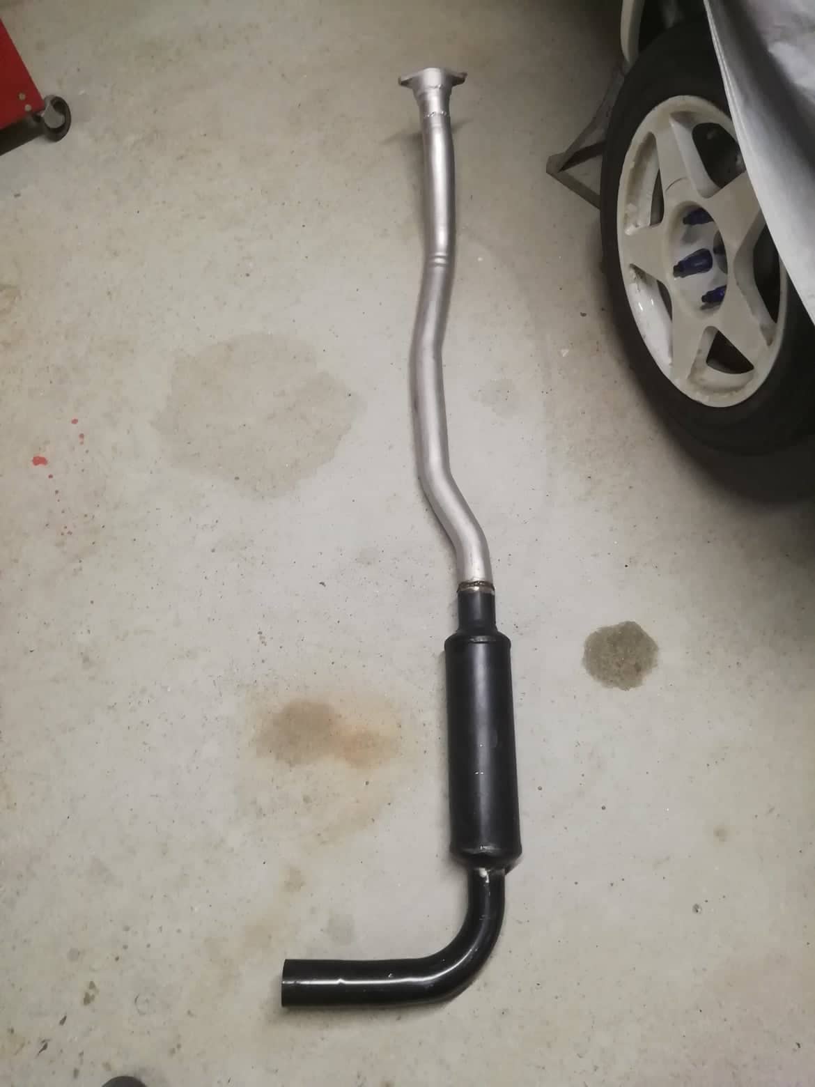

▶La ligne d’échappement sortie latérale avance tout doucement mais ça avance. :ok:

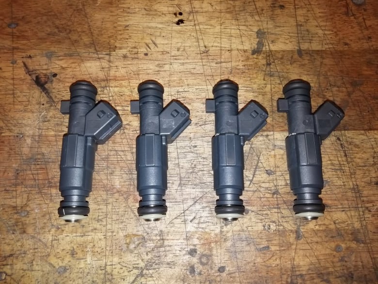

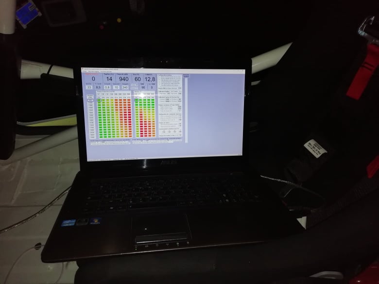

➡️Réception des nouveaux injecteurs qui possèdent un débit plus important. :ok:
➡️Modification de la cartographie, j'ai recalibré le potentiomètre de papillon car mes valeurs étaient erronée et d'autres choses.
Il faut vraiment que je m'occupe de voir pour faire une bonne carto. sur un banc. ;)
J'avais fait une vidéo du démarrage du moteur avec la carto. provisoire mais je ne sais pas comment mettre une vidéo sur le forum. :unsure:

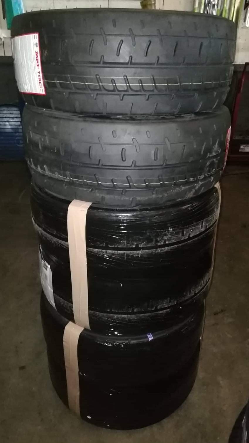

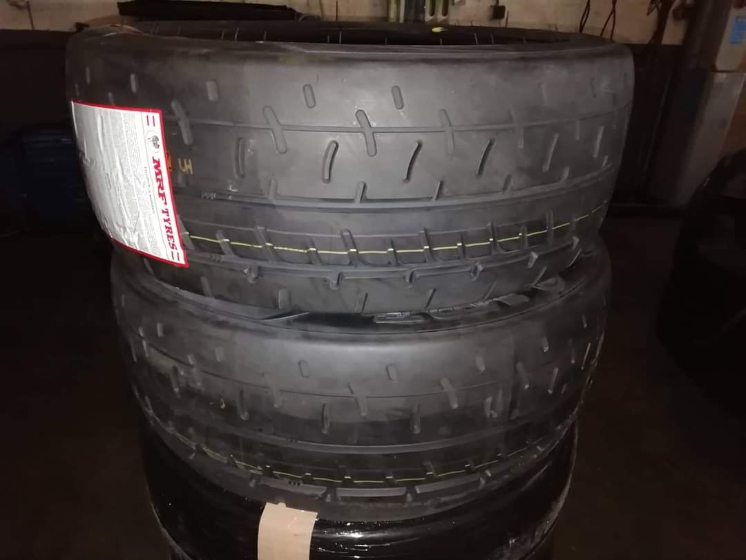

⏩Qui dit nouvelle saison de rallye, dit balles neuves... 🏎
Donc exit les Hankook Z205, place aux MRF ZTA.😈
Vraiment pressé de tester ces nouveaux pneumatiques.🤞
