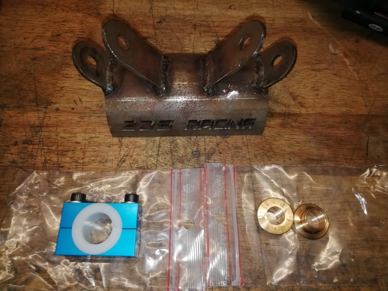

Cela compose : un palier de commande de B.V. 205 GR.A, des coussinets bronze pour le levier de vitesse et une chape pour les tirants pour le futur essieu arrière type EVO

Je suis intrigué par cette chappe,quand on voit la photo sur leur site c'est très joli,je me demande juste comment on fait pour passer la barre de torsion arrière

Effectivement Oliv", moi c'est le montage avec les tirants et les pylones comme les 205 EVOolivF2000 a écrit : 17 juil. 2021, 20:49 Je suis intrigué par cette chappe,quand on voit la photo sur leur site c'est très joli,je me demande juste comment on fait pour passer la barre de torsion arrière

Oui les barres de torsion sont conservées et idem pour la barre stab. elle garde son emplacement d'origine.olivF2000 a écrit : 21 juil. 2021, 19:27 Merci,et ça marche comment ,les barres de torsions sont conservées ?![]()

Sur la photo juste au dessus, tout est rotulé.
Alors que sur la photo d’Oliv tout est fixé soudé.
Comment peut on obtenir le même résultat avec deux systèmes aussi différents ?

C'est aussi comment ils font pour passer la barre de torsion arrière vu que la platine est soudée en plein milieuTeelck a écrit : 22 juil. 2021, 06:47 Sur la photo juste au dessus, tout est rotulé.

Les deux solutions n'ont rien à voir mécaniquement.
Les tirants soudés de 2DS racing, c'est du renfort. Les appuis arrières sont contreventés sur la poutre ! Ca doit fortement raidir la géométrie arrière.
Le train triangulé et rotulé joue le même rôle (en moins raide) mais apporte les réglages fins !

Non celui à Flavien les tirants se fixent directement sur la barre stab. en faisant des ouvertures dans la traverses.Yannou a écrit : 21 juil. 2021, 21:42 C'est pas le train de Flavien Force ?
La couleur de la carrosserie me dit quelque chose.
Jean a bien résumé.jean a écrit : 22 juil. 2021, 14:47 Les deux solutions n'ont rien à voir mécaniquement.
