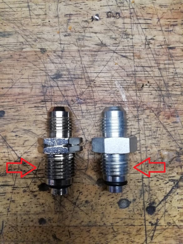

J'ai réceptionné Jeudi les raccords spécial D.A. et malheureusement ça ne va pas car la partie qui se visse dans la valve est trop courte.teamjegc a écrit : 29 juin 2021, 21:36 J'ai pas les durites d'origine, je suis tout en avia DASH6. J'ai commandé aujourd'hui les raccords spécial D.A. chez AM2C (un revendeur ORECA local), on verra bien à la réception si cela convient. Je ferai des photos des raccords pour alimenter le post.
Je vais contacter ExactFrance, si par hasard ils ont pas une solution à me proposer.

Bon après avoir discuté avec un technicien de ExactFrance, il n'existe pas de raccords pour mon montage, il m'a indiqué que la seul solution c'est de mettre des joints. Donc affaire à suivre, quand je mettrai le circuit en pression.teamjegc a écrit :Je vais contacter ExactFrance, si par hasard ils ont pas une solution à me proposer.

Tu sais, par contre ça se fait faire sans soucis je pense.
Moi je ne trouvais pas de dash6 mâle en laiton.
Bah je les ai fait !!!
J’ai commandé une filière et après je me suis attelé au tour.

C'était la dernière solution, j'avais déjà commencé à faire les plans pour en faire fabriqué.Teelck a écrit : 07 juil. 2021, 13:12 Tu sais, par contre ça se fait faire sans soucis je pense.
J’ai commandé une filière et après je me suis attelé au tour.![]()
