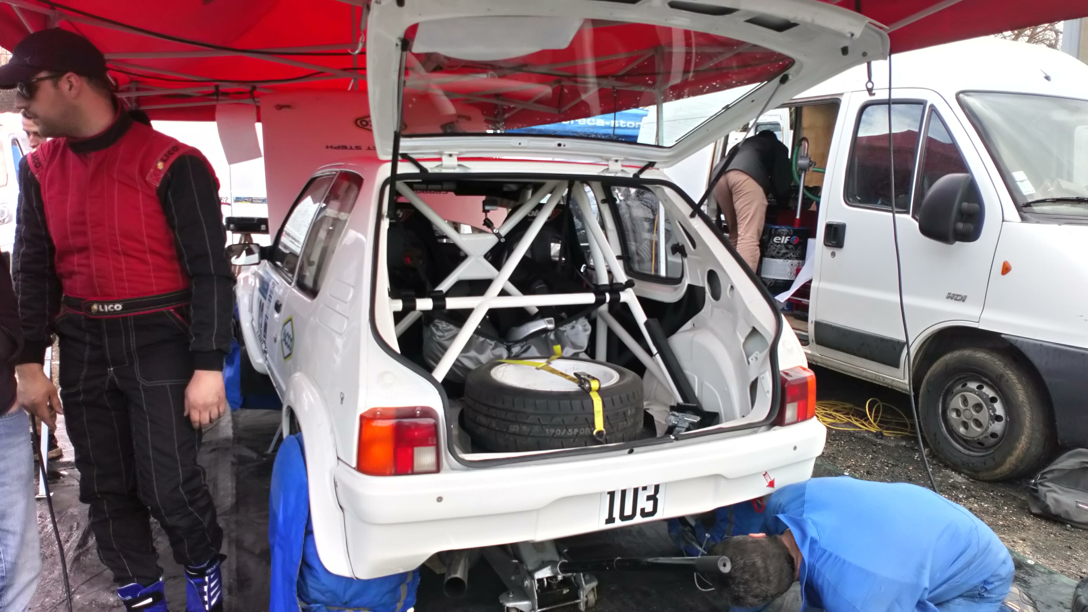

Une petite série de photos de la 205, avant d'aller ce coucher... :ok:

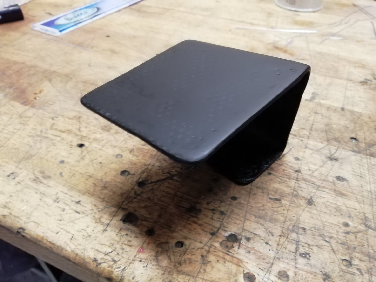

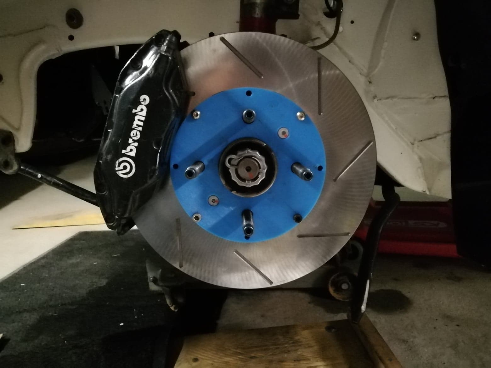

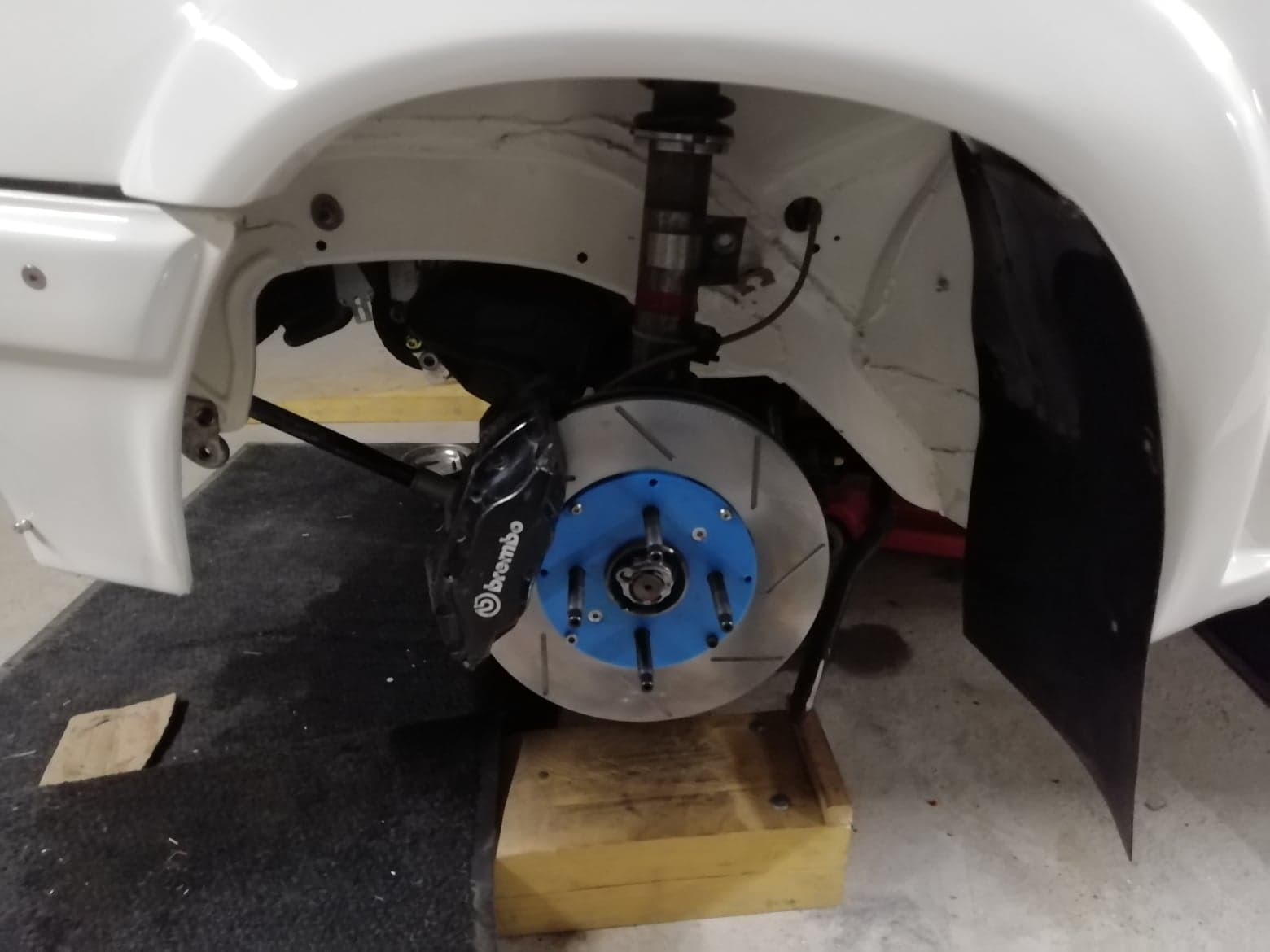

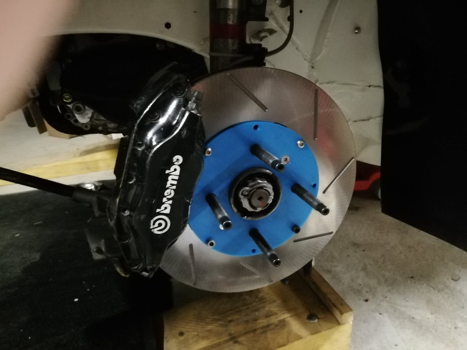

Réception aujourd'hui du nouveau prototype en impression 3D des futurs bols de frein.
Tout est bon :ok: , juste un petit problème au niveau du déport du disque par rapport à l'étrier mais on va bientôt pouvoir passer aux pièces définitive en alu. <oo> <oo>
PTS
Messages : 1286
Has thanked : 14 times
Been thanked : 6 times
Re: Ma 205 Rallye F2000
Message par PTS »
Le montage et les pièces sont vraiment sublimes. Un régal.
Étriers de 406 coupé V6?

PTS a écrit : 12 avr. 2021, 22:45 Le montage et les pièces sont vraiment sublimes. Un régal.
Merci beaucoup :ok:.
Oui étriers Brembo de 406 coupé.
Yannou a écrit : 12 avr. 2021, 22:48 C'est bizarre qu'avec ces étriers, tu ne trouves pas de disques bol alu.
Tu as quoi en pivots ?
Ouai impossible de trouver mais peut être que j'ai raté quelque chose...
Pivots 205 Gti 1.9l

clio r3 max a écrit : 13 avr. 2021, 07:51 Je crois bien que tu peux montée des disques de 206 RC mais je suis pas sur
Oui justement c'est ce que j'avais monté avant mais en disque monobloc 283/26, alors que maintenant je passe en 288 :ok: .

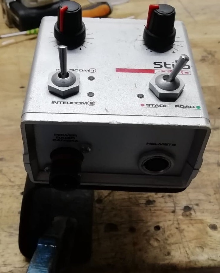

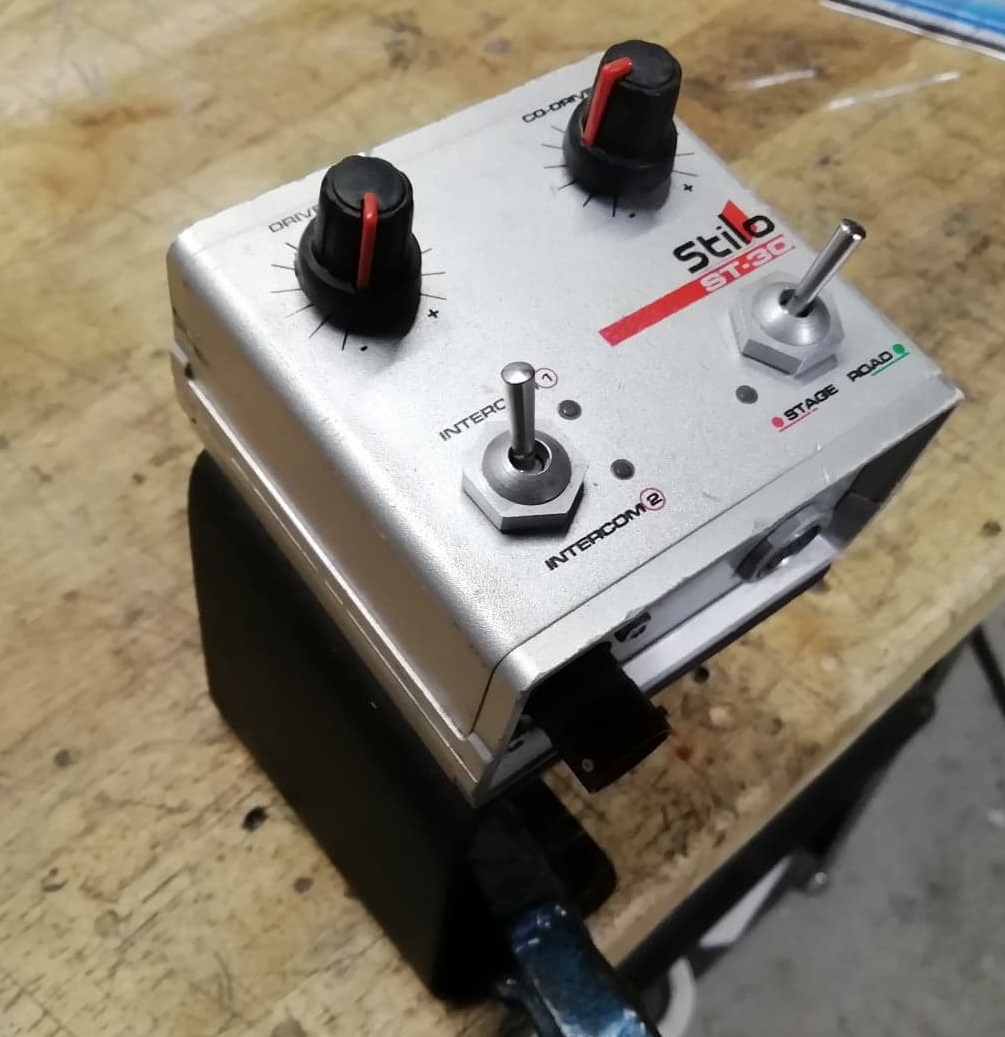

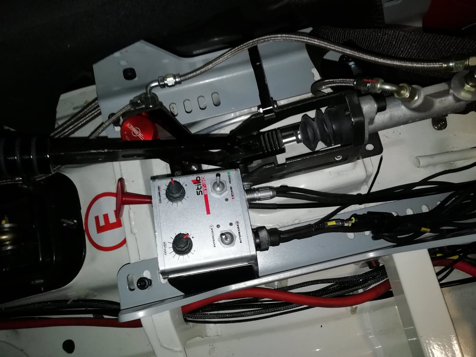

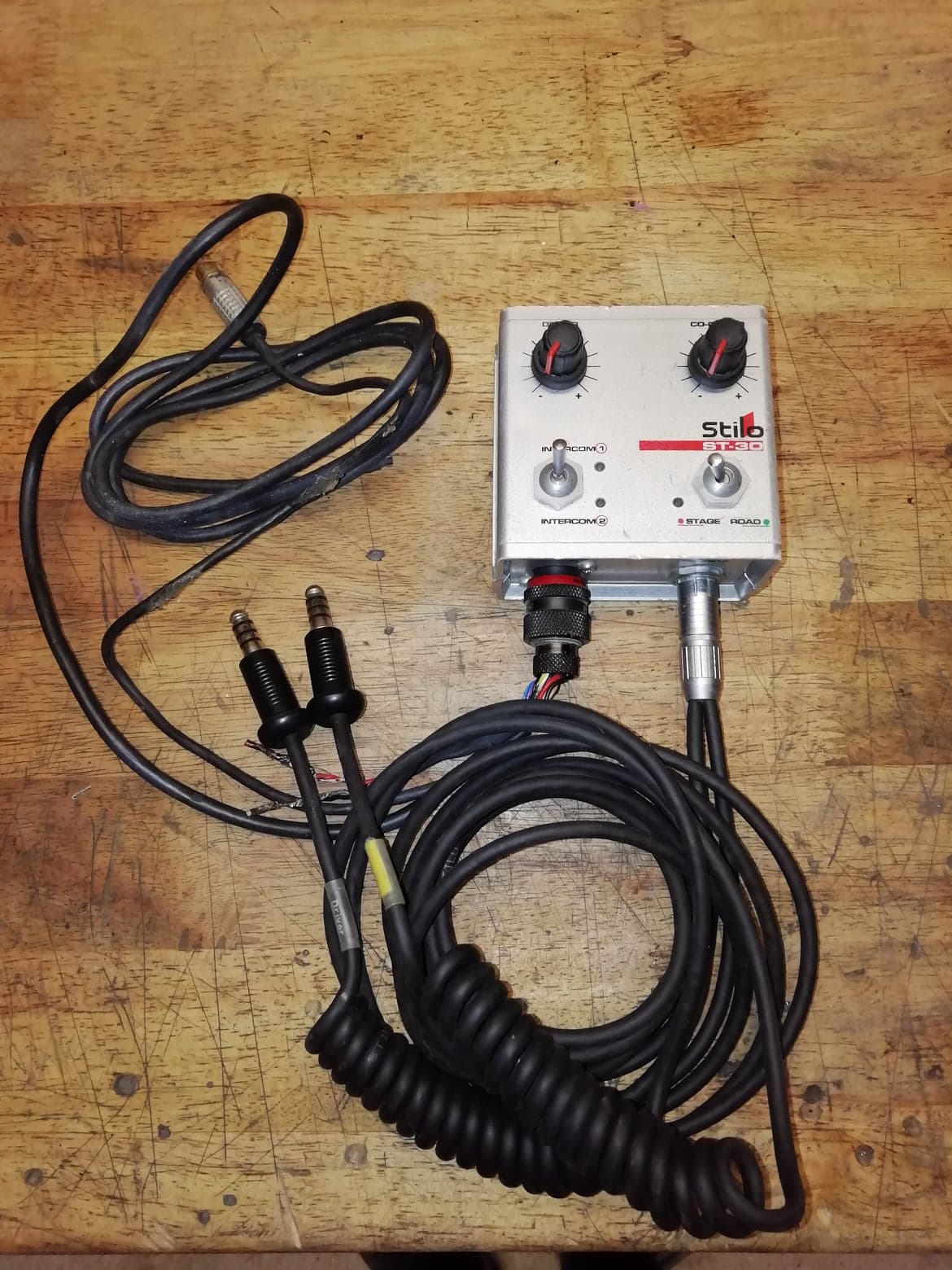

Il y a quelques jours j'ai reçu le nouveau intercom pour la 205, une Stilo ST-30 B) , j’espère que la qualité du son sera meilleur que la Terratrip Clubman. :unsure:

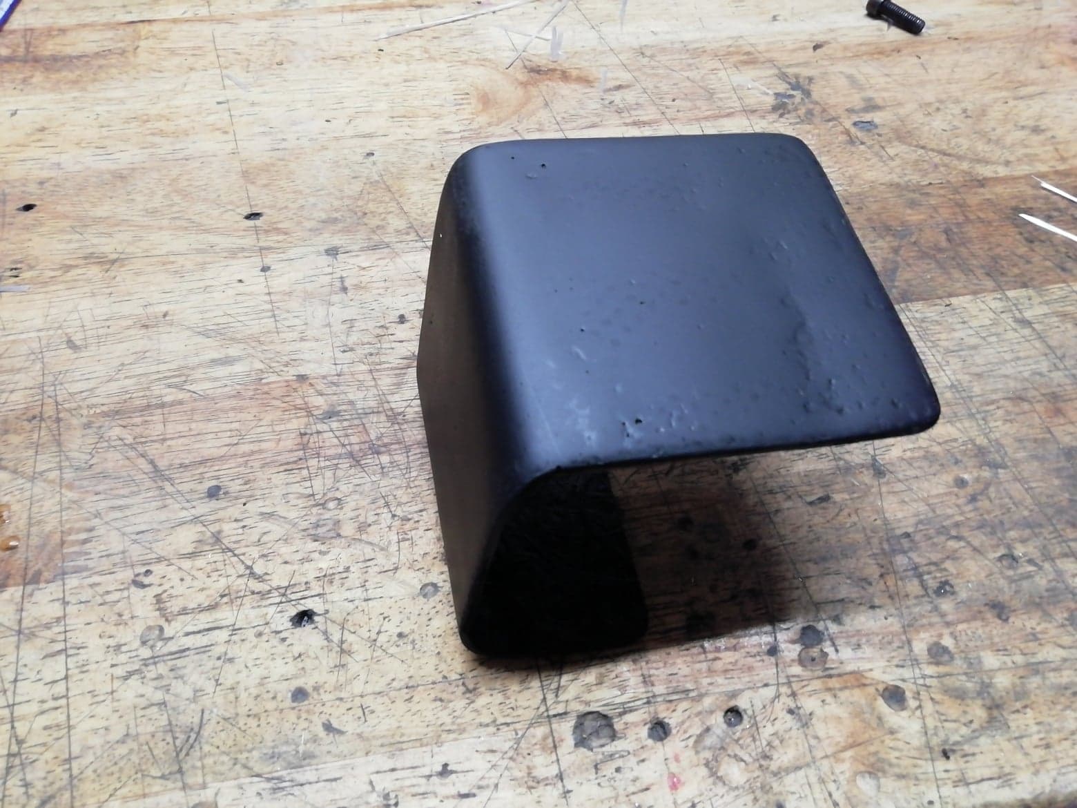

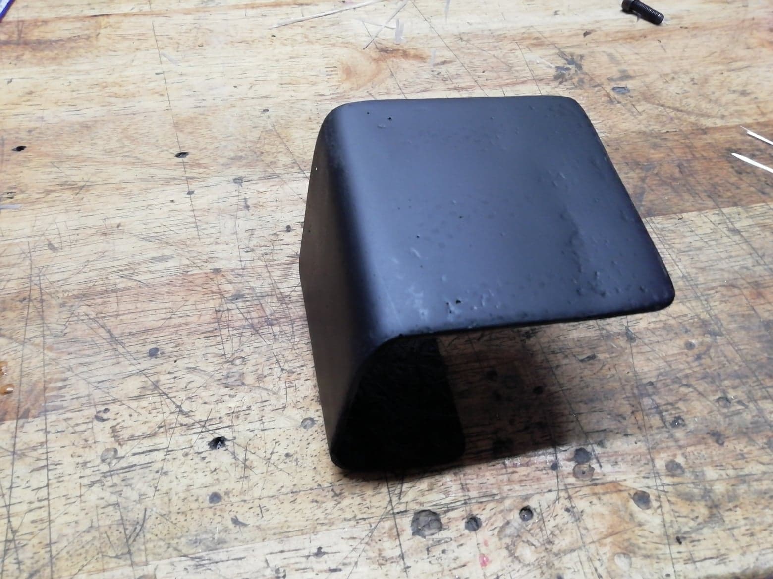

Donc il a bien fallu l'installer dans la 205. Dans un premier temps, étude :lol: de l'emplacement pour l'intercom dans l'habitacle de la 205.
Ensuite fabrication d'un beau support en fibre. ;)
Fabrication du faisceau d'alimentation élec. et du faisceau pour la caméra (Enregistrement des notes :rolleyes: ). Il me reste à concevoir le cordon pour connecter un smartphone à l'intercom. :ok:

Pour aller avec les étrier de 406 v6 sur pivot de gti 1.9 il y a les disque pour xantia v6 en 288x28 et qui sont ventilé
teamjegc
Messages : 851
Localisation : Vivonne
Has thanked : 38 times
Been thanked : 36 times
Message par teamjegc »
205_TU1_63 a écrit : 20 mai 2021, 20:10 Pour aller avec les étrier de 406 v6 sur pivot de gti 1.9 il y a les disque pour xantia v6 en 288x28 et qui sont ventilé
Oui je le sais mais ils pèsent encore plus lourd que les disques en 283/26 de 206 RC.
