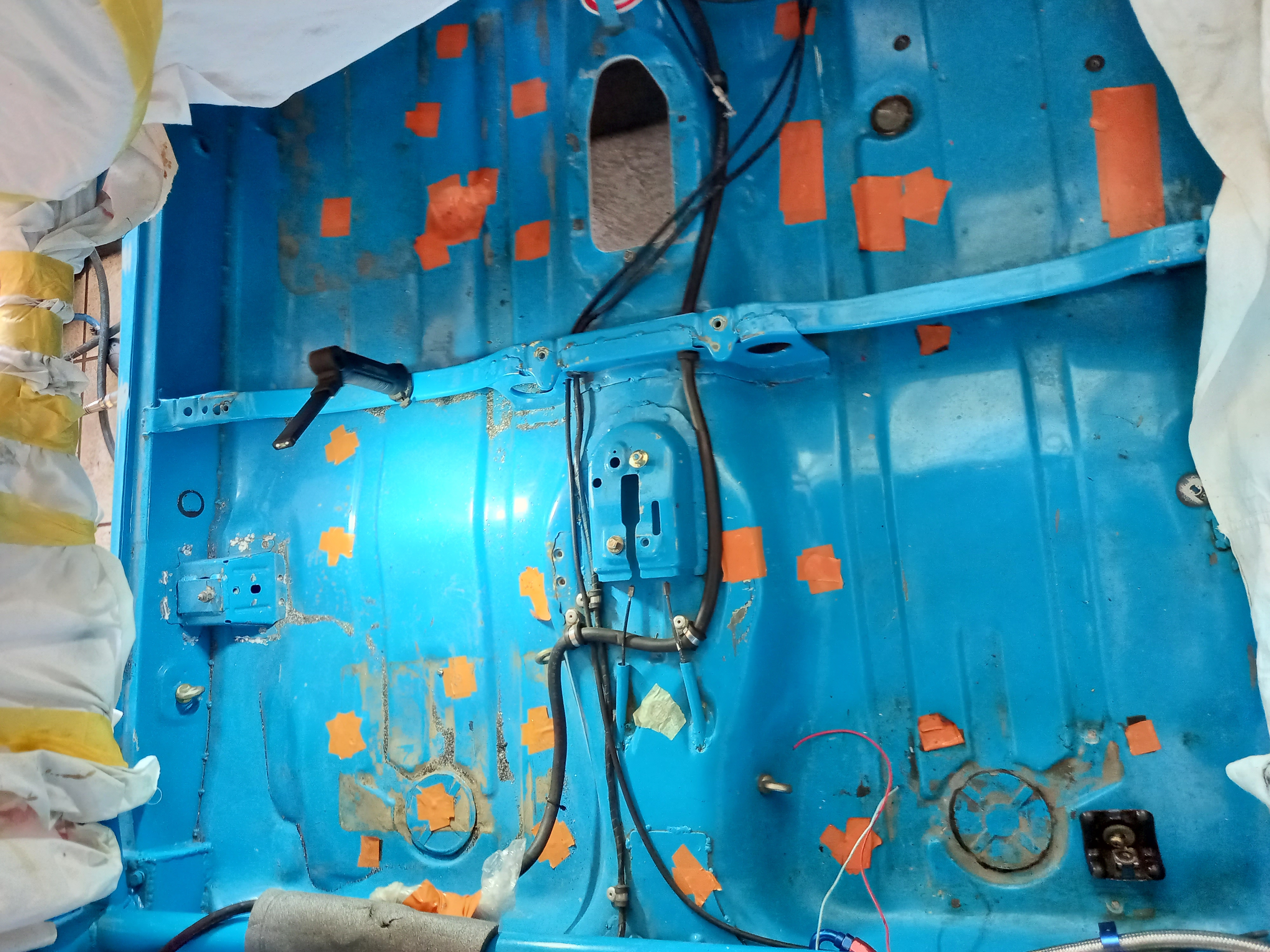

Le réservoir va être démonter, encore 2 ou 3 fois, c'est pour ça que je me penche la dessus en même temps.

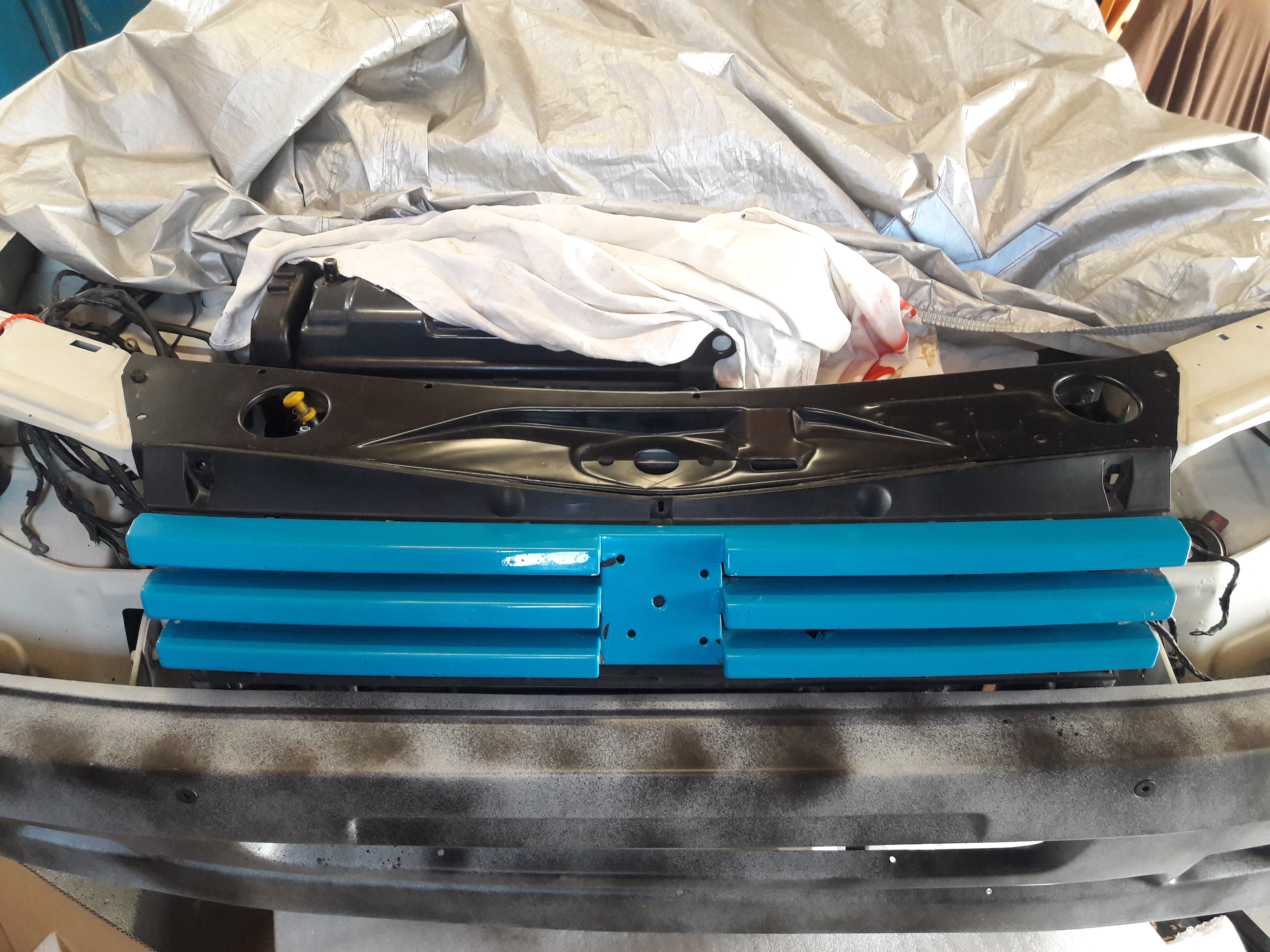

Oui, un truc comme ça: simple, propre et efficace.

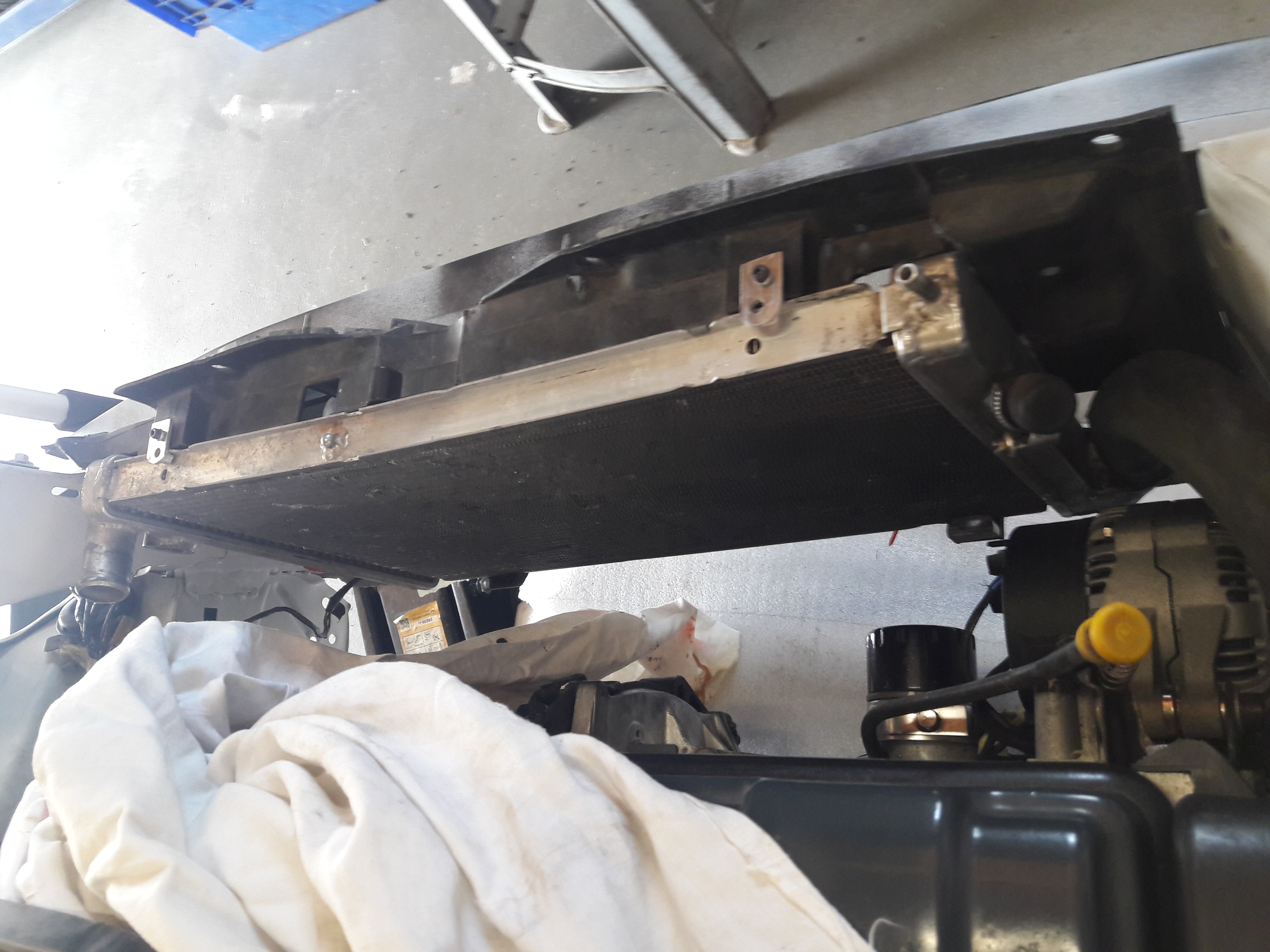

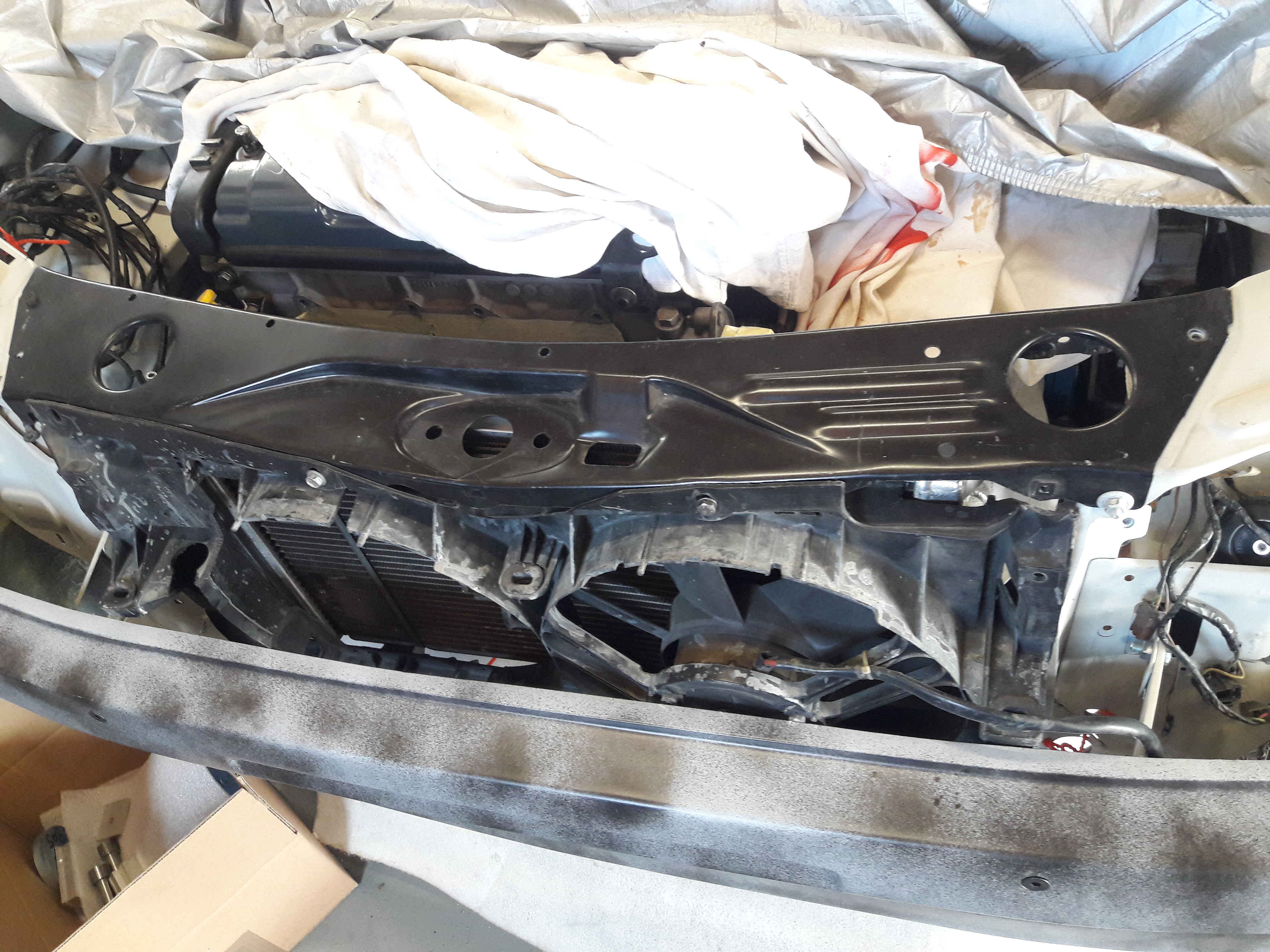

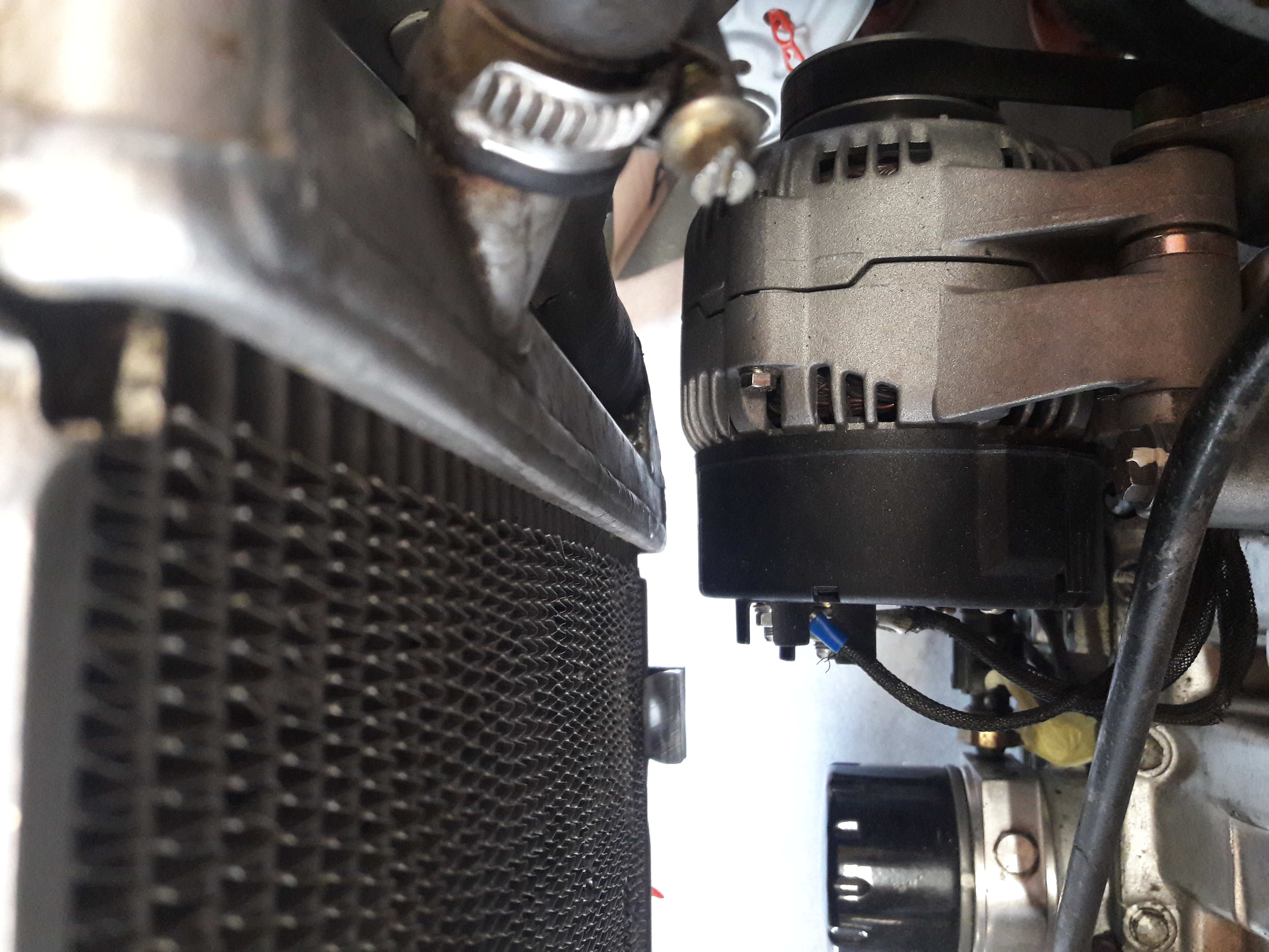

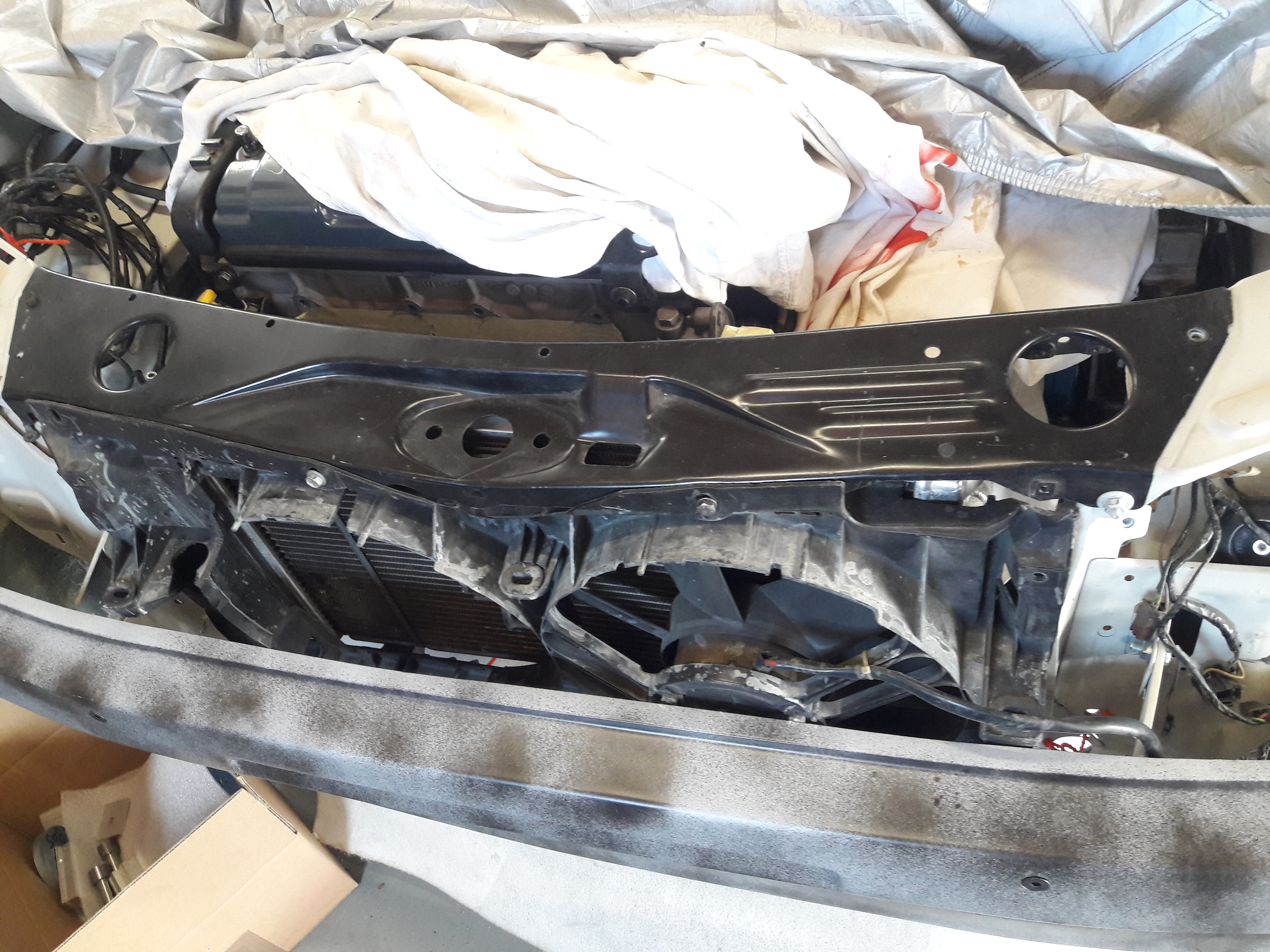

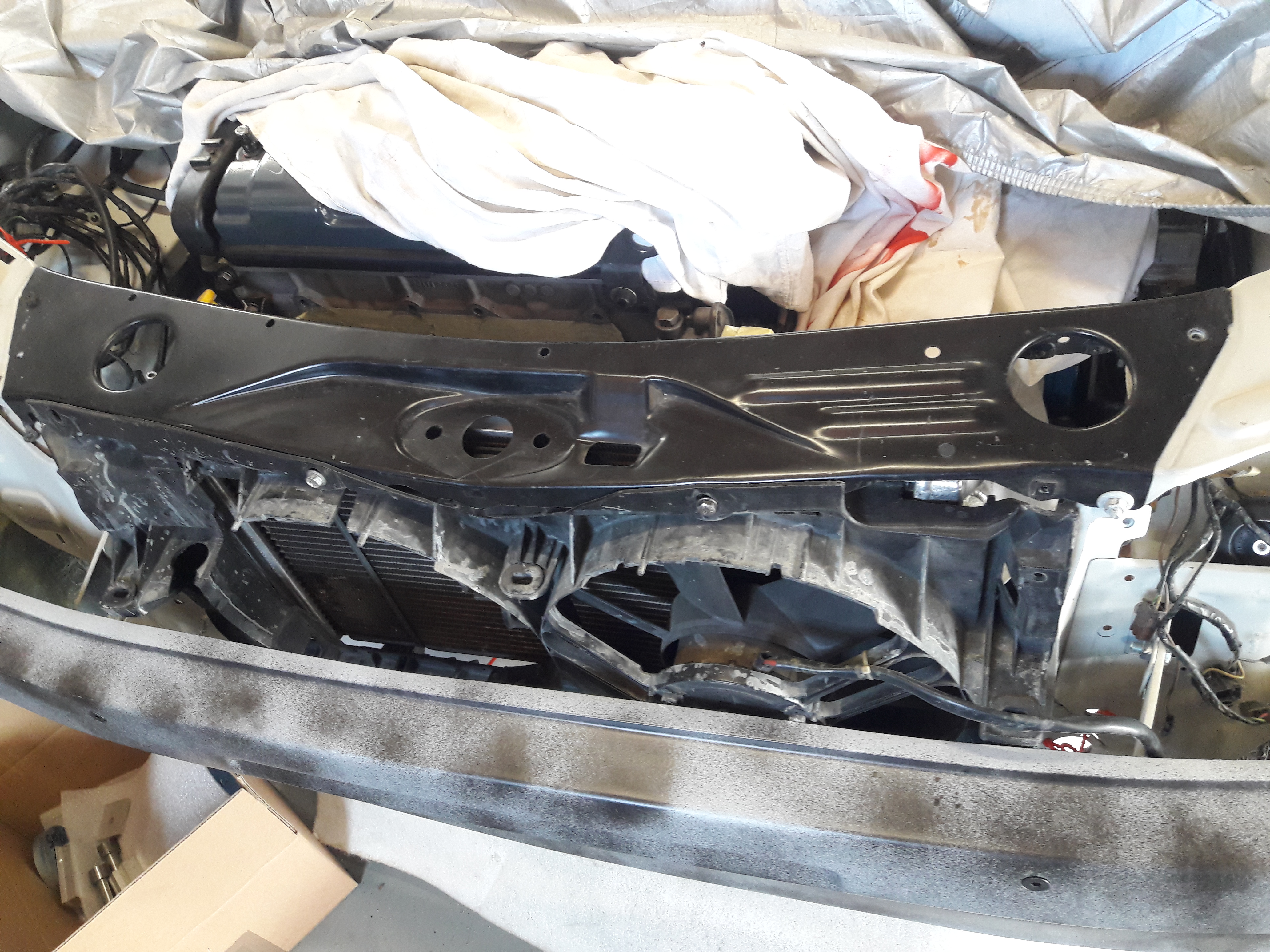

Ce grand weekend à permis de faire avancer le schmilblick.

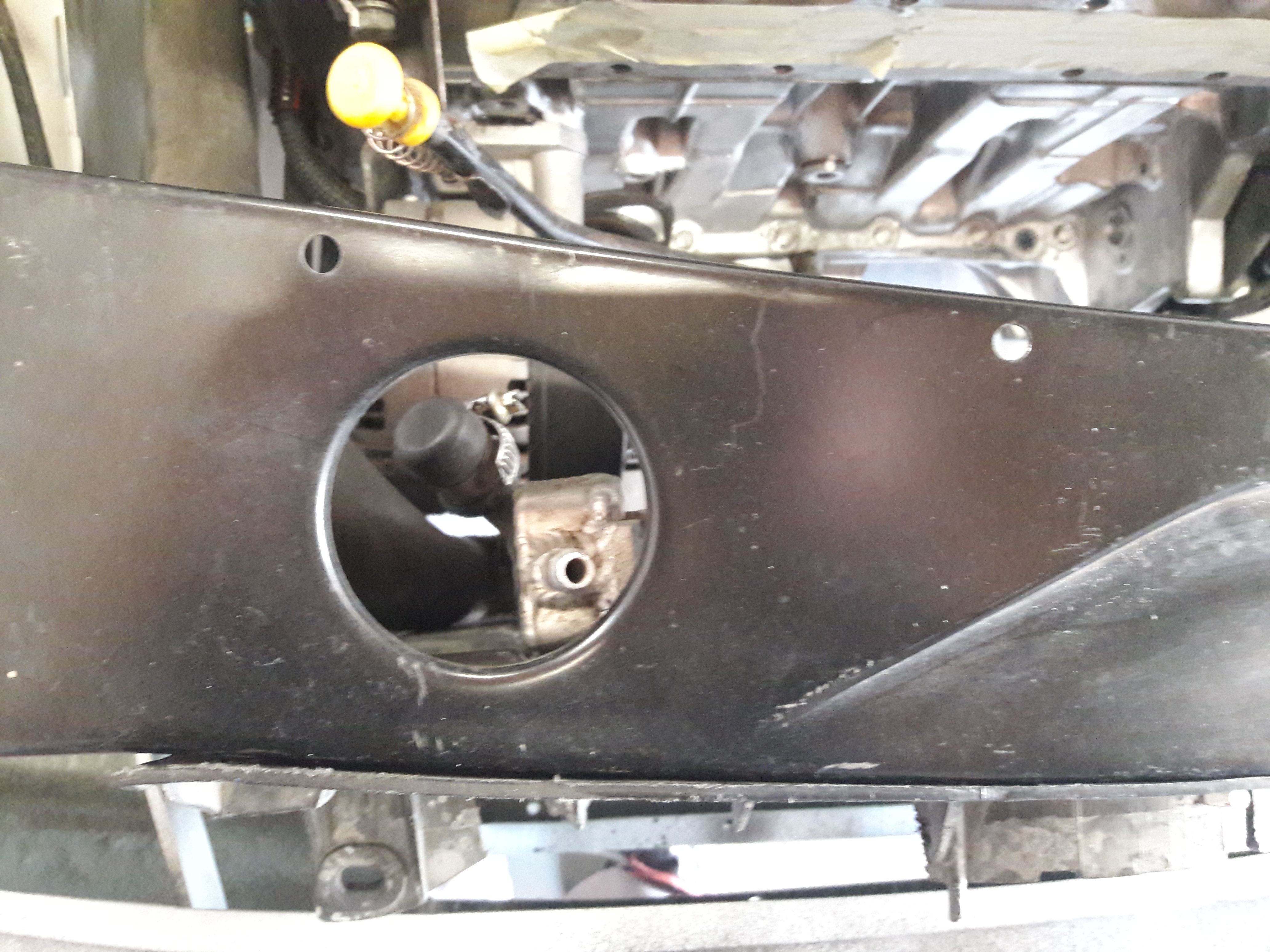

J'ai découpé l'ancienne buse de la GrA qui était déjà trouée, pour y intégrer le radiateur alu, plus grand et plus large que celui d'origine, mais aussi plus fin.
Mon soucis était que l'alternateur est trop avancé, ce qui ne permet pas le montage du radiateur d'origine... Ça aurait été trop simple.

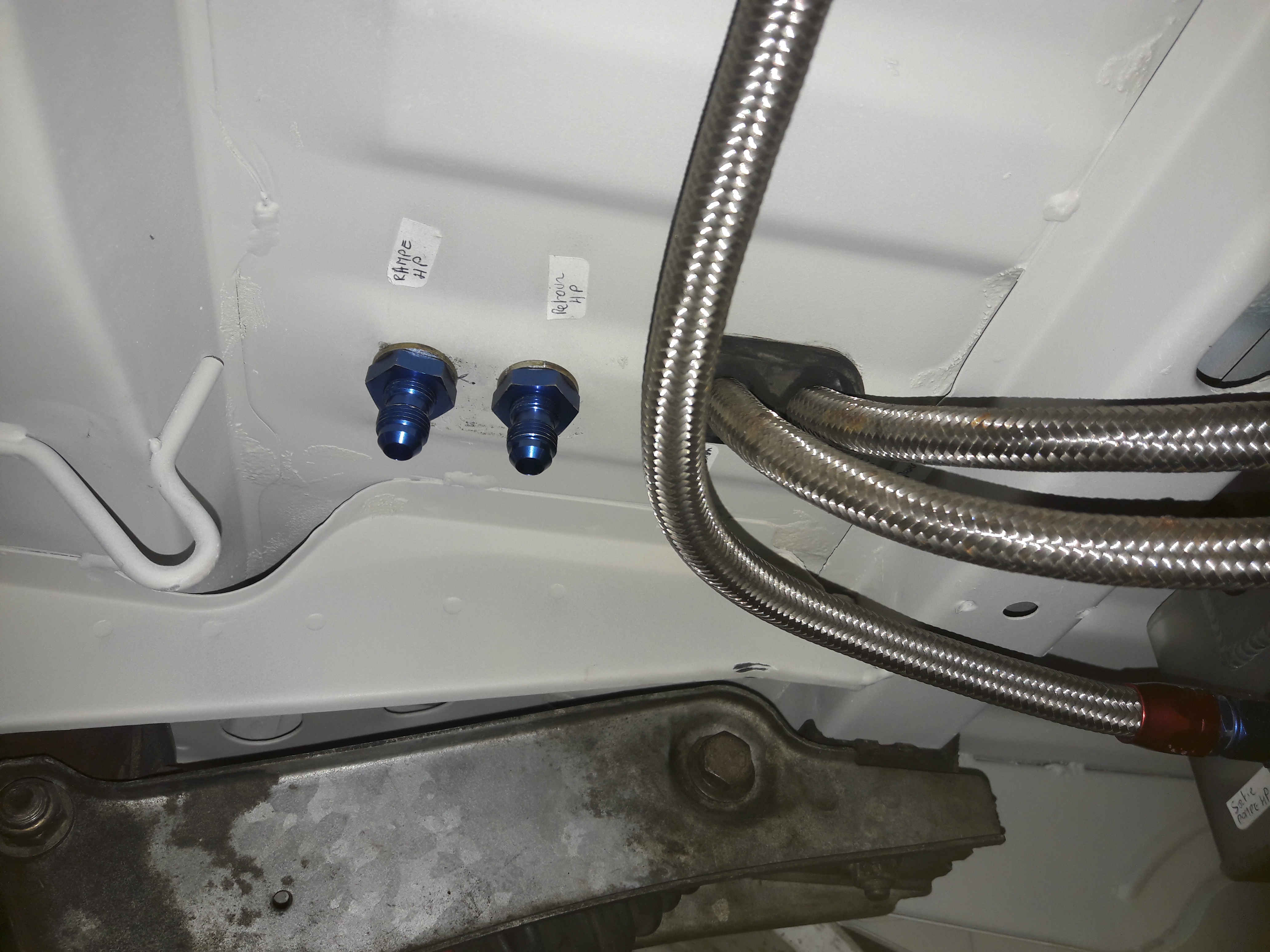

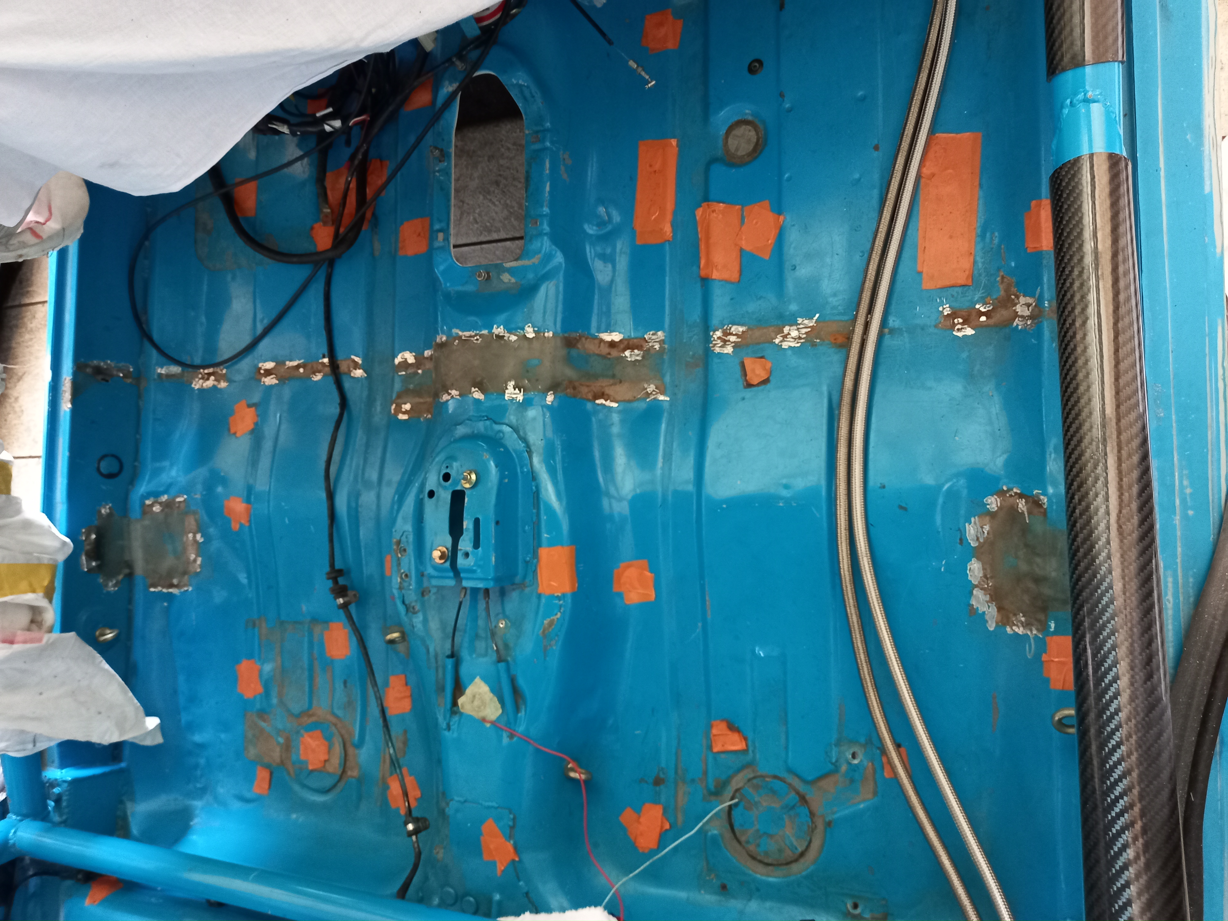

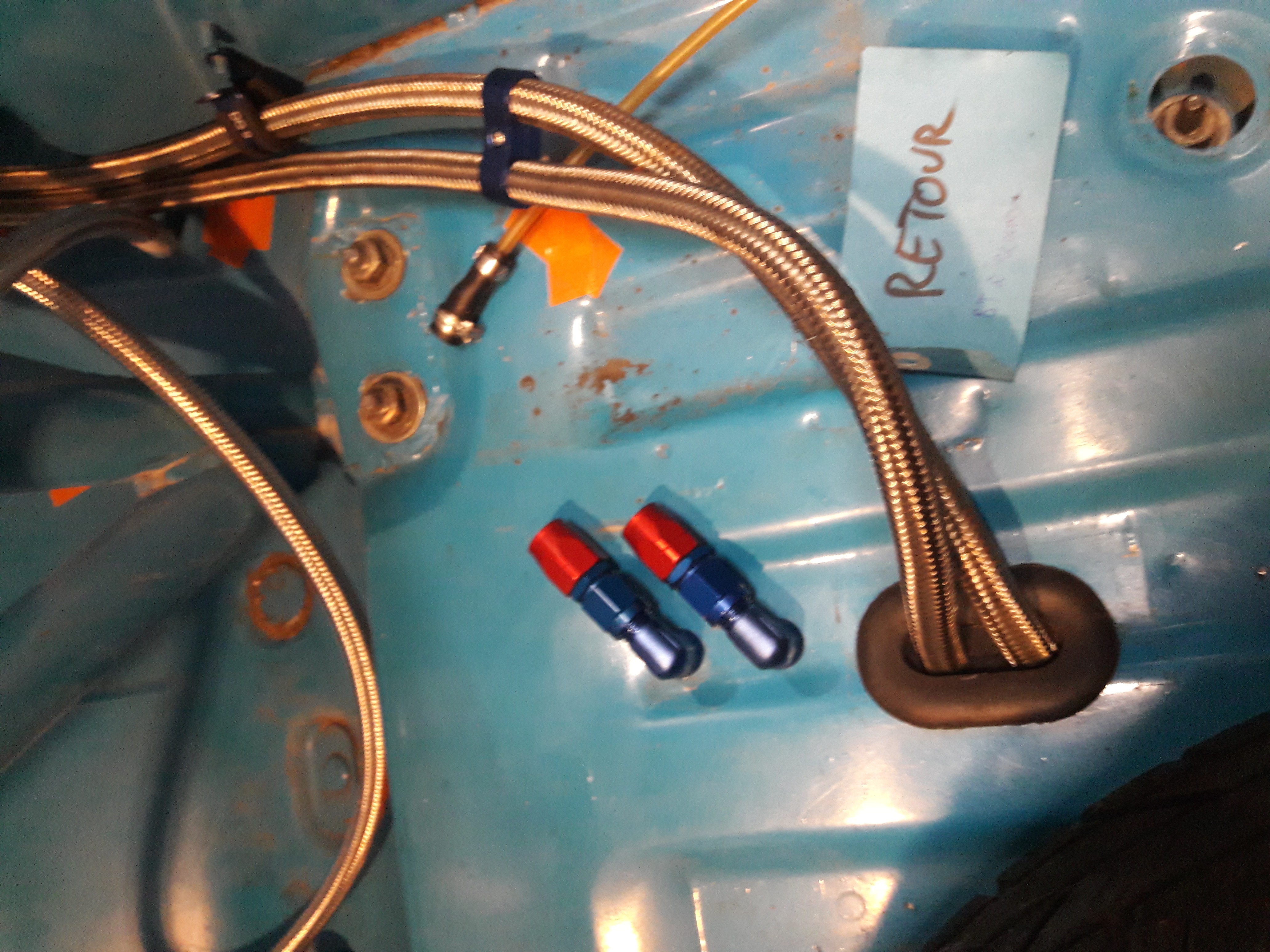

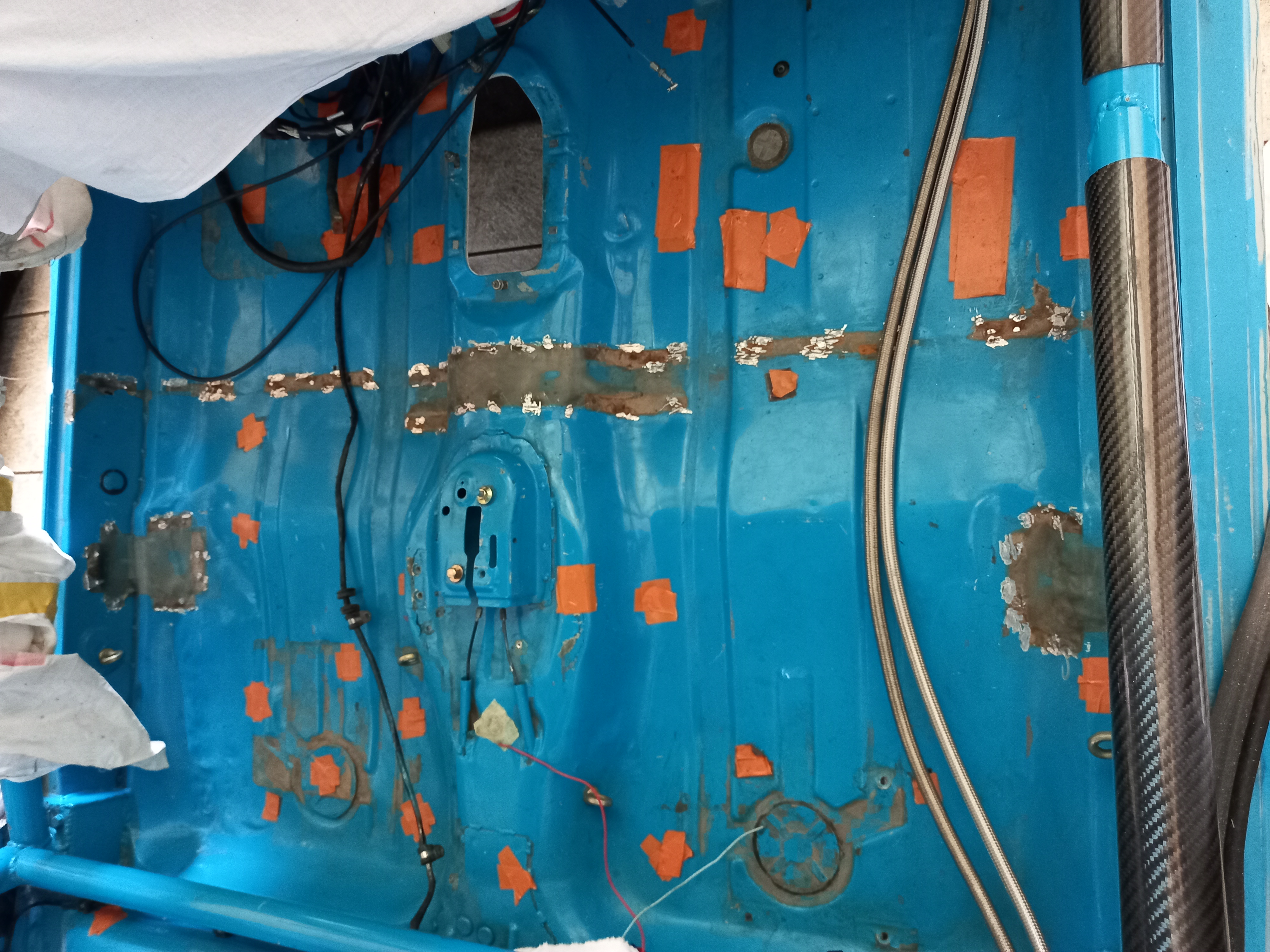

J'avais reçu les passes cloison 90°, j'en ai profité pour les monter en attendant le reste des dash.
Après avoir percé le 1er, dans l'axe du passage des autres durites, je présente le passe cloison... Et je me rends compte qu'il est trop bas, le connecteur est en appuie sur la caisse.
J'aggrandis 2 ŕondelles de 12 en 14, ça a permis de le remonter et faciliter le vissage du connecteur sans que ça touche la caisse.
Après réflexion, je démonte tout et je tapote doucement le fond du coffre pour le remonter.
Résultat: plus besoin des rondelles, ça fait plus propre.
J'ai quand même du mettre les rondelles dessous côté ecrou, la tôle étant trop fine pour que ça soit en appuie, serré à fond.

Pour l'alternateur, t'as peut etre possibilité de mettre une courroie un chouilla plus courte et gagner 1cm pour le radiateur!!!!
WE prochain, j'espere avoir 5mn pour t'embeter ;-)
- Yannou
- Messages : 1883
- Localisation : St Etienne
- Has thanked : 18 times
- Been thanked : 233 times
Re: La Schtroumpfette.
Avec ce radiateur, ça va bien.Bebert43 a écrit : 05 avr. 2021, 20:54 Pour l'alternateur, t'as peut etre possibilité de mettre une courroie un chouilla plus courte et gagner 1cm pour le radiateur!!!!
Oui pas de soucis, on peut pas trop bouger

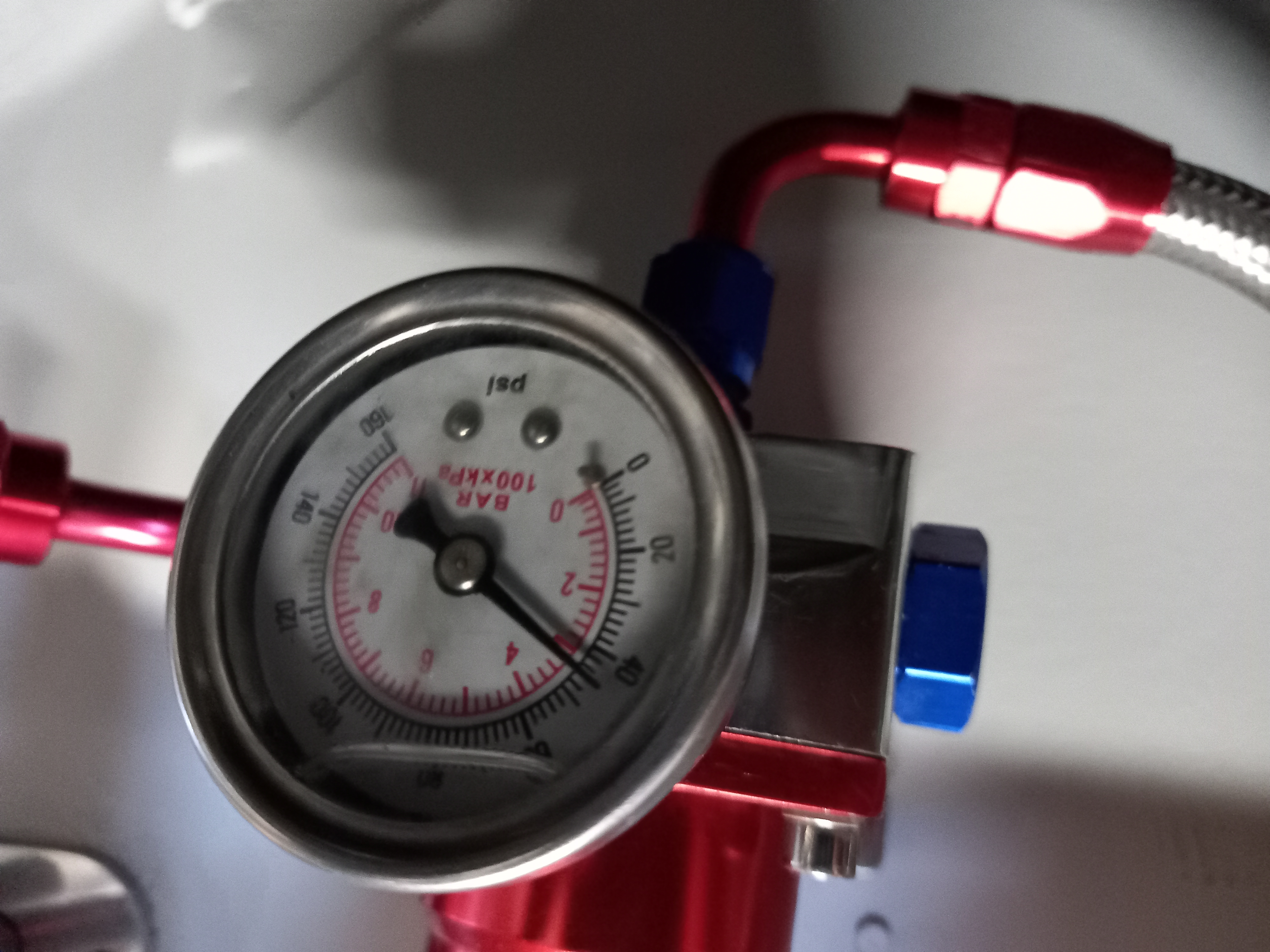

Ce dimanche, j'ai validé le circuit d'essence.
Une fuite sur le retour du trop plein du réservoir tampon que j'ai du refaire et c'est bon.
Je trouve les pompes un peu bruyantes, mais quand ça aura démarré, ça devrait aller mieux. Je n'avais pas fermé au dessus du réservoir et je mettrais des caoutchoucs en plus sur la pompe HP.

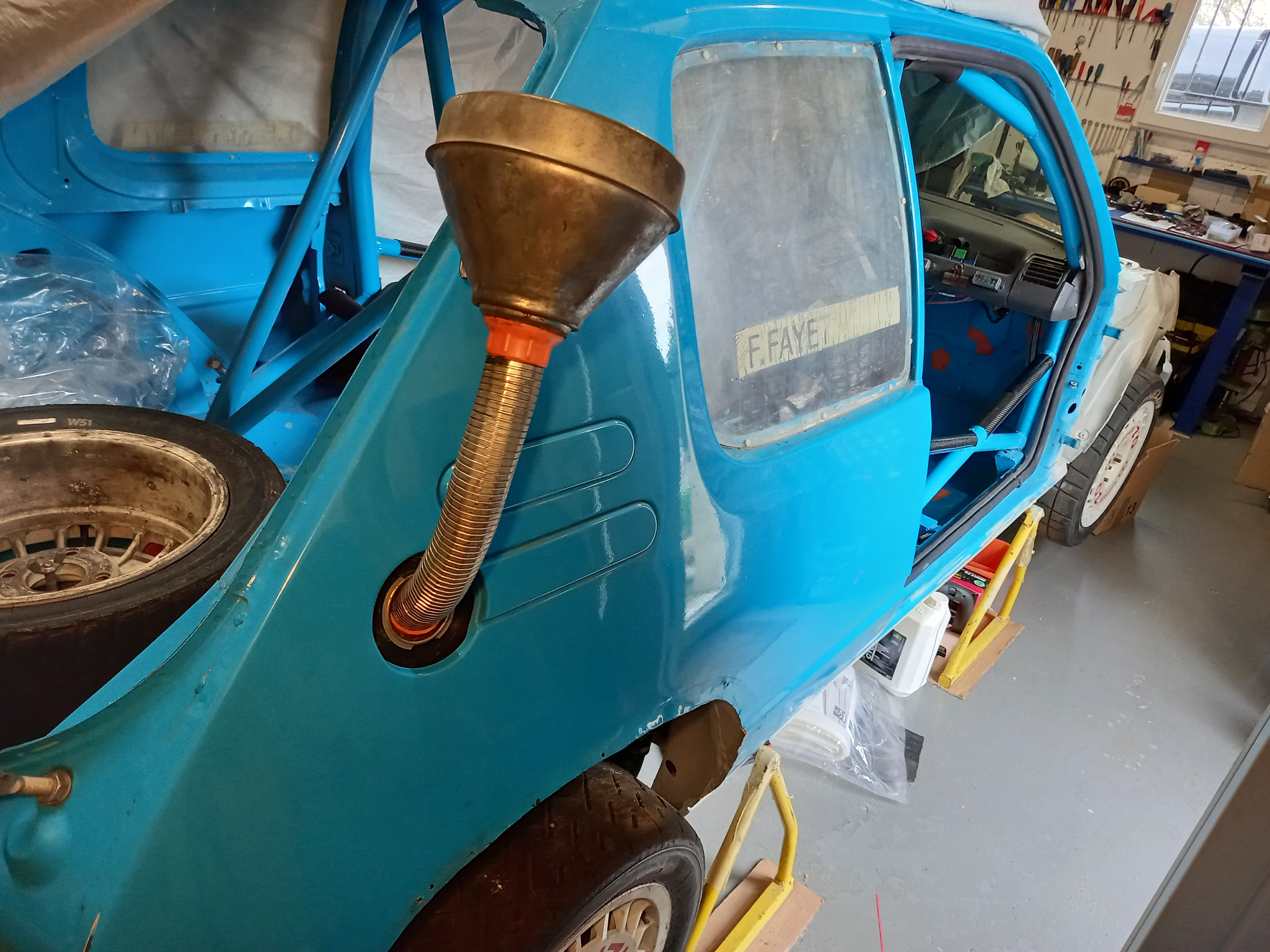

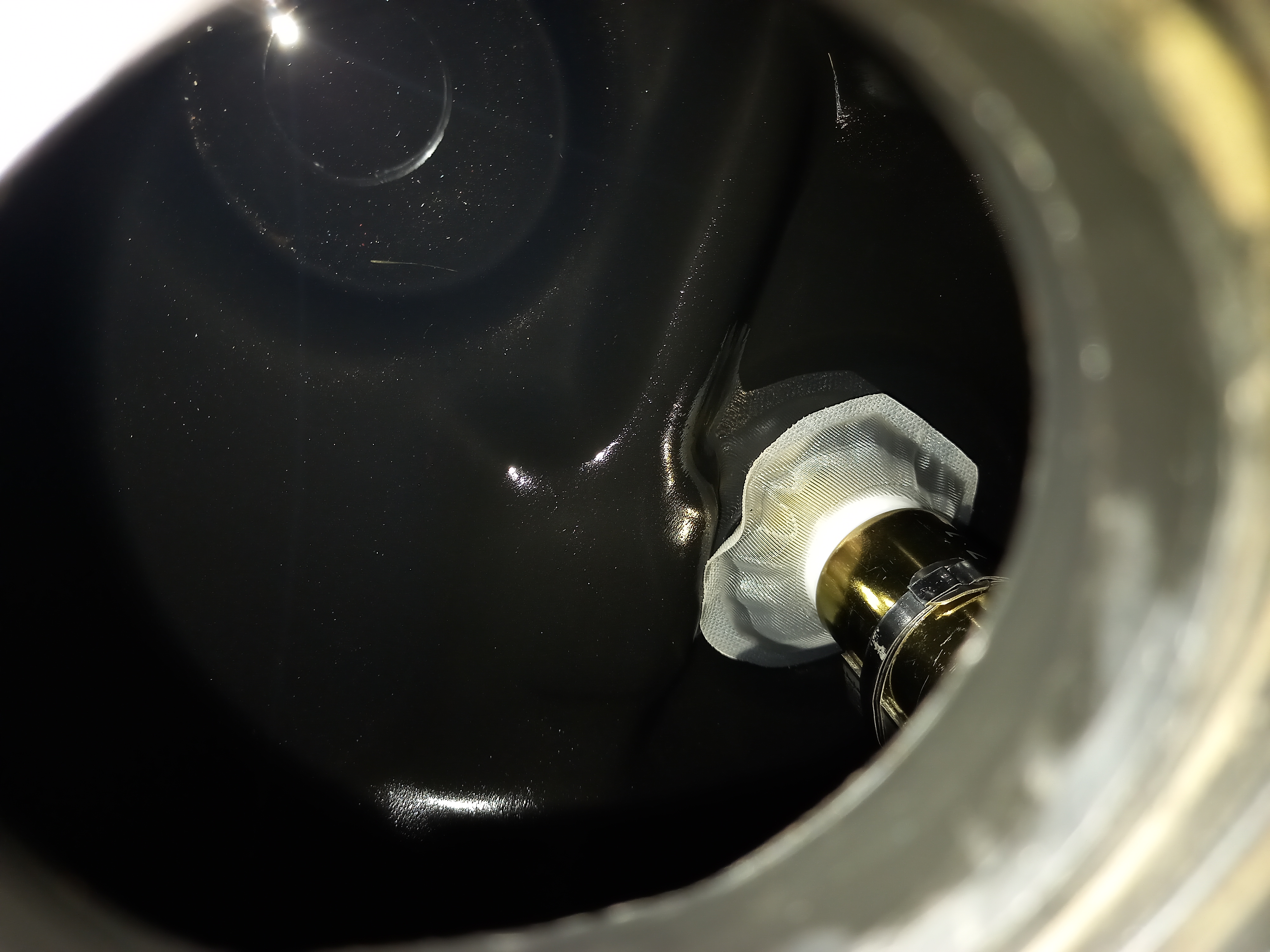

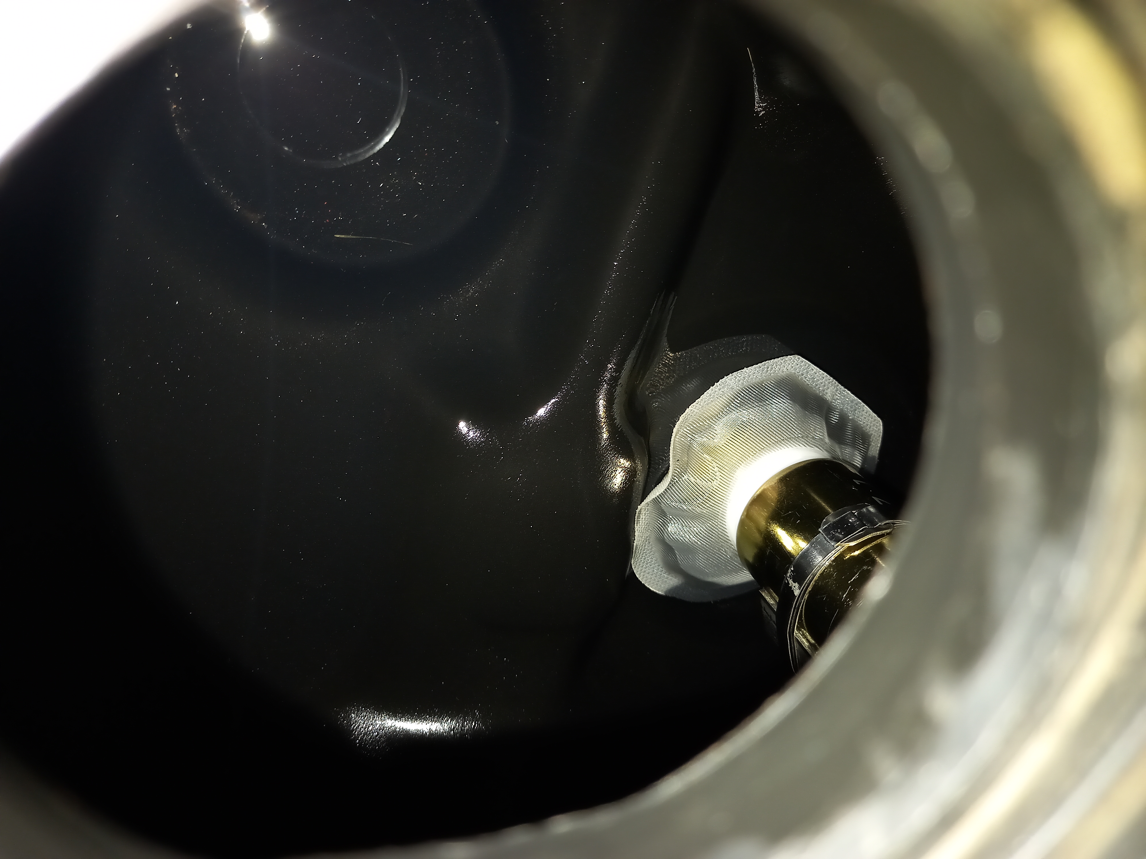

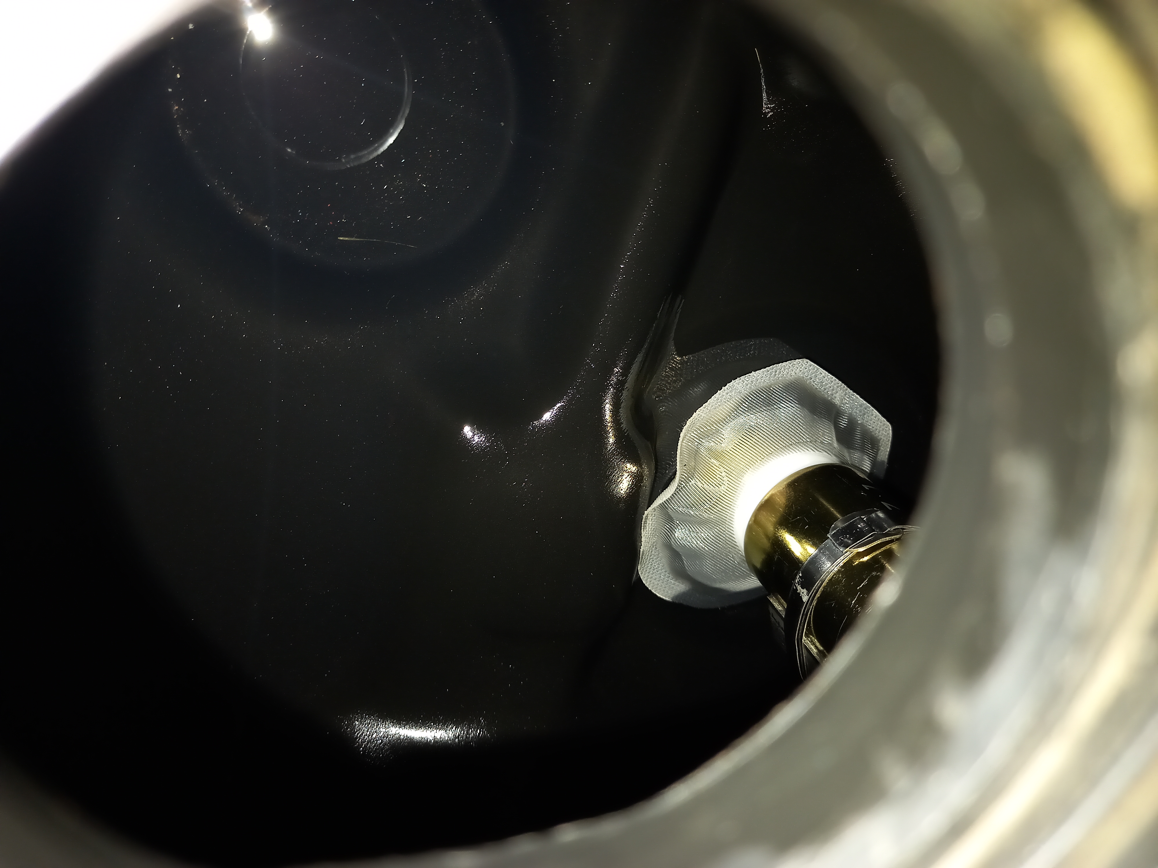

Test pour voir jusqu'où ça pompe en basse pression... à l'arrêt
Validé
Validé

C’est pas hyper parlant ta photo.
Ton essais est pour vérifier que ça pompe jusqu’au niveau le plus bas ?

Oui, et j'avoue que mon téléphone faisait une belle focalisation avec le flash mais une photo pourrie....Teelck a écrit : 19 mai 2021, 18:41 C’est pas hyper parlant ta photo.
Bref, ça vide bien le réservoir.

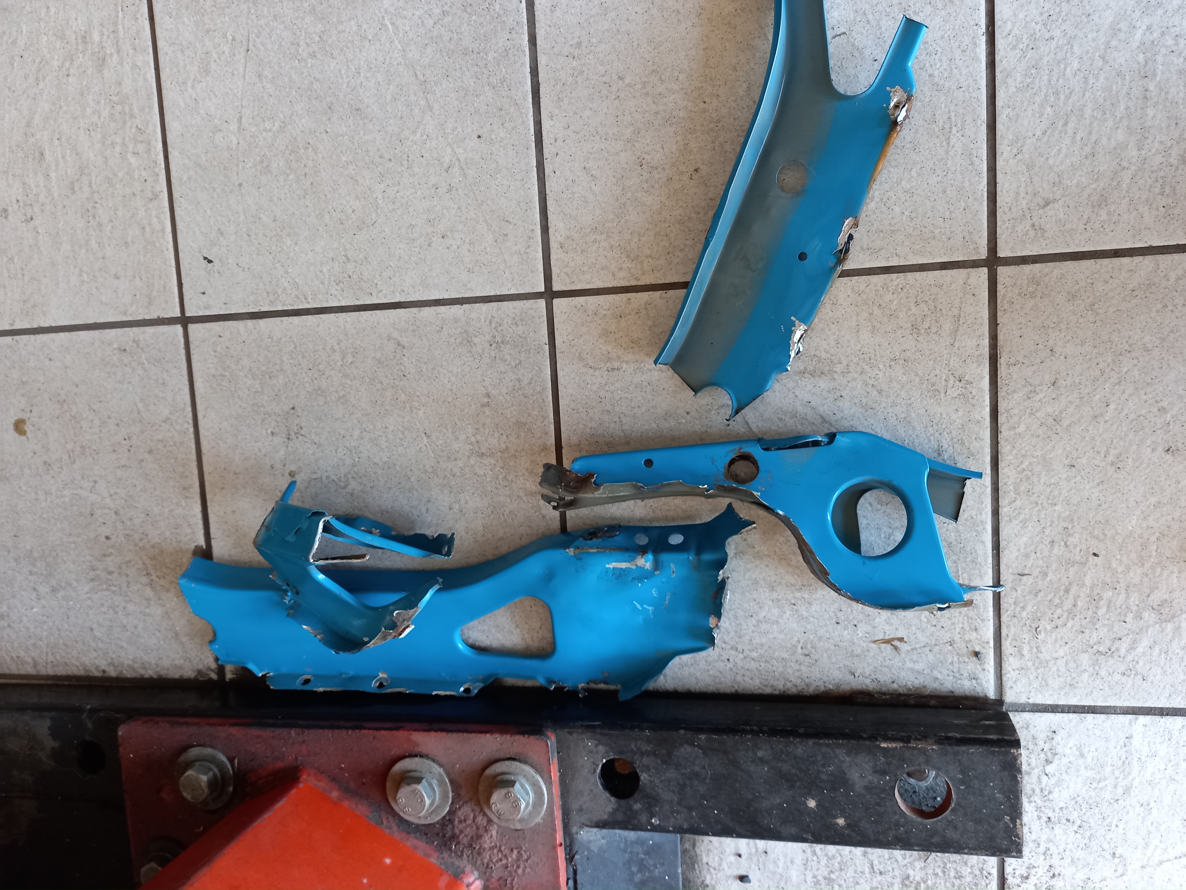

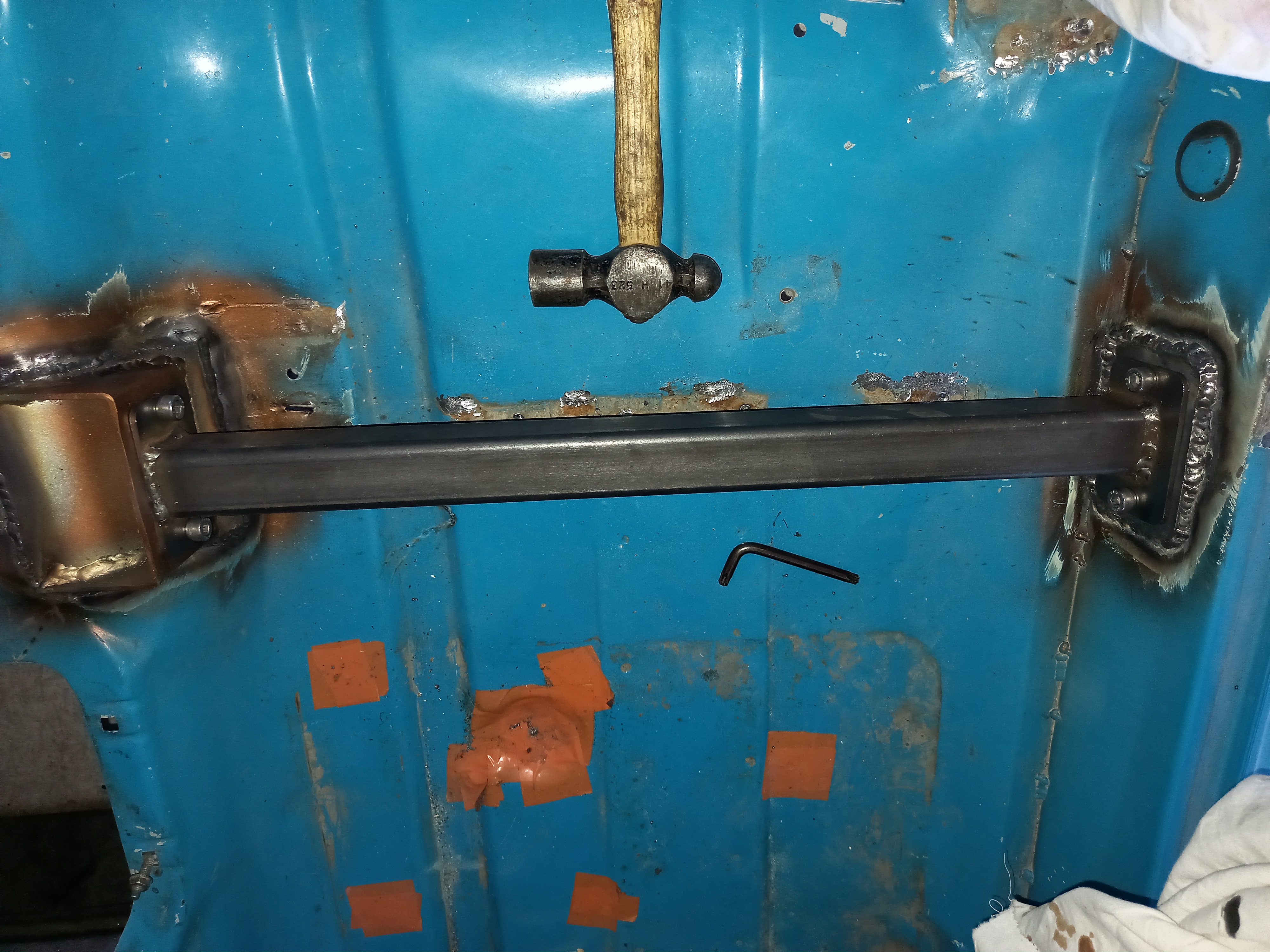

Début des modifications pour passer en fixations de sièges F2000
La suite au prochain épisode

Fais gaffes,la traverse d'origine fait partie de la caisse et doit rester,Steph l'avais depointé et avancé et ressoudé car ça gênait avec les fixations f2000

Avant oui il y avait des soucis d'interprétation, maintenant on a le droit de la virer. Faut que je regarde où j'avais vu ça.olivF2000 a écrit : 13 août 2021, 21:55 Fais gaffes,la traverse d'origine fait partie de la caisse et doit rester,Steph l'avais depointé et avancé et ressoudé car ça gênait avec les fixations f2000
