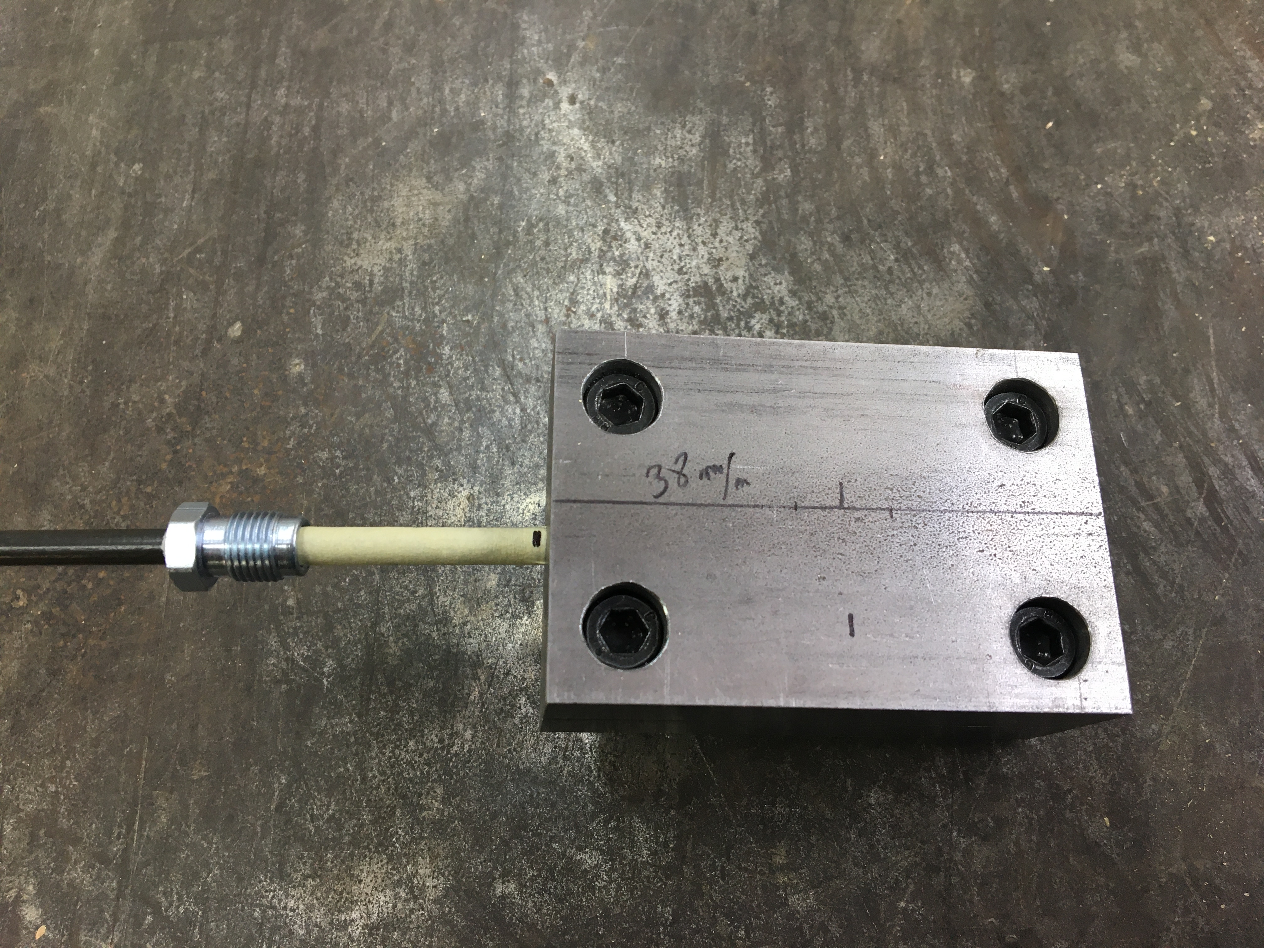

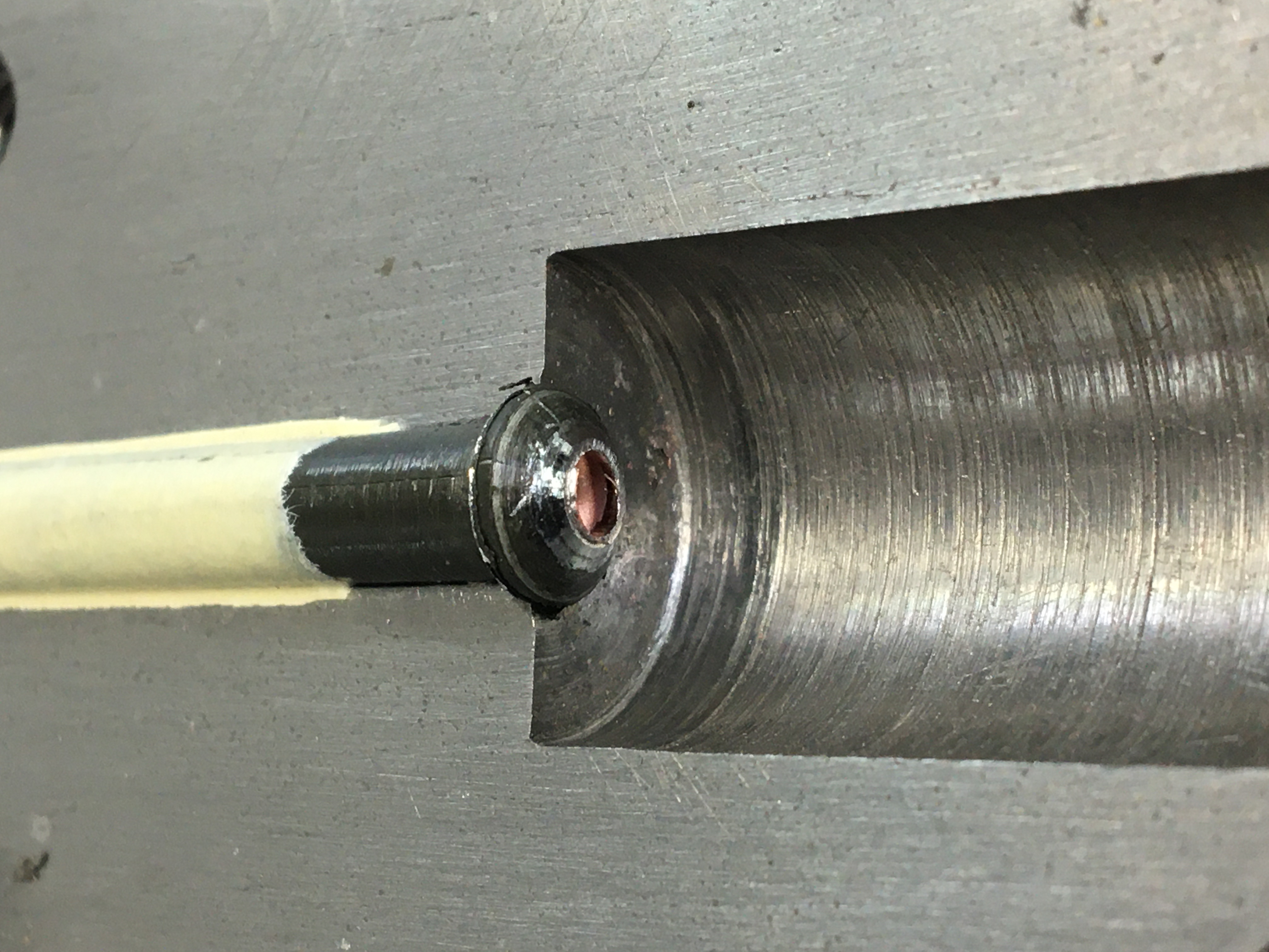

Teelck a écrit : 17 févr. 2021, 15:57 Il me manquait l’outil suprême pour déterminer le PMH.
Le voici. :p
Ah ça biche ton outil !!! Excellent !!! <oo>
Messages : 5872
Has thanked : 730 times
Been thanked : 1032 times
Bébiss a écrit : 17 févr. 2021, 20:57
Le voici. :p
Oui c’est pas mal !! 👍
Messages : 13554
Has thanked : 506 times
Been thanked : 1140 times
<oo> Bel outil, je me posais justement la question de m'en faire un mais je ne suis aussi bien outillé pour la réalisation :crying:

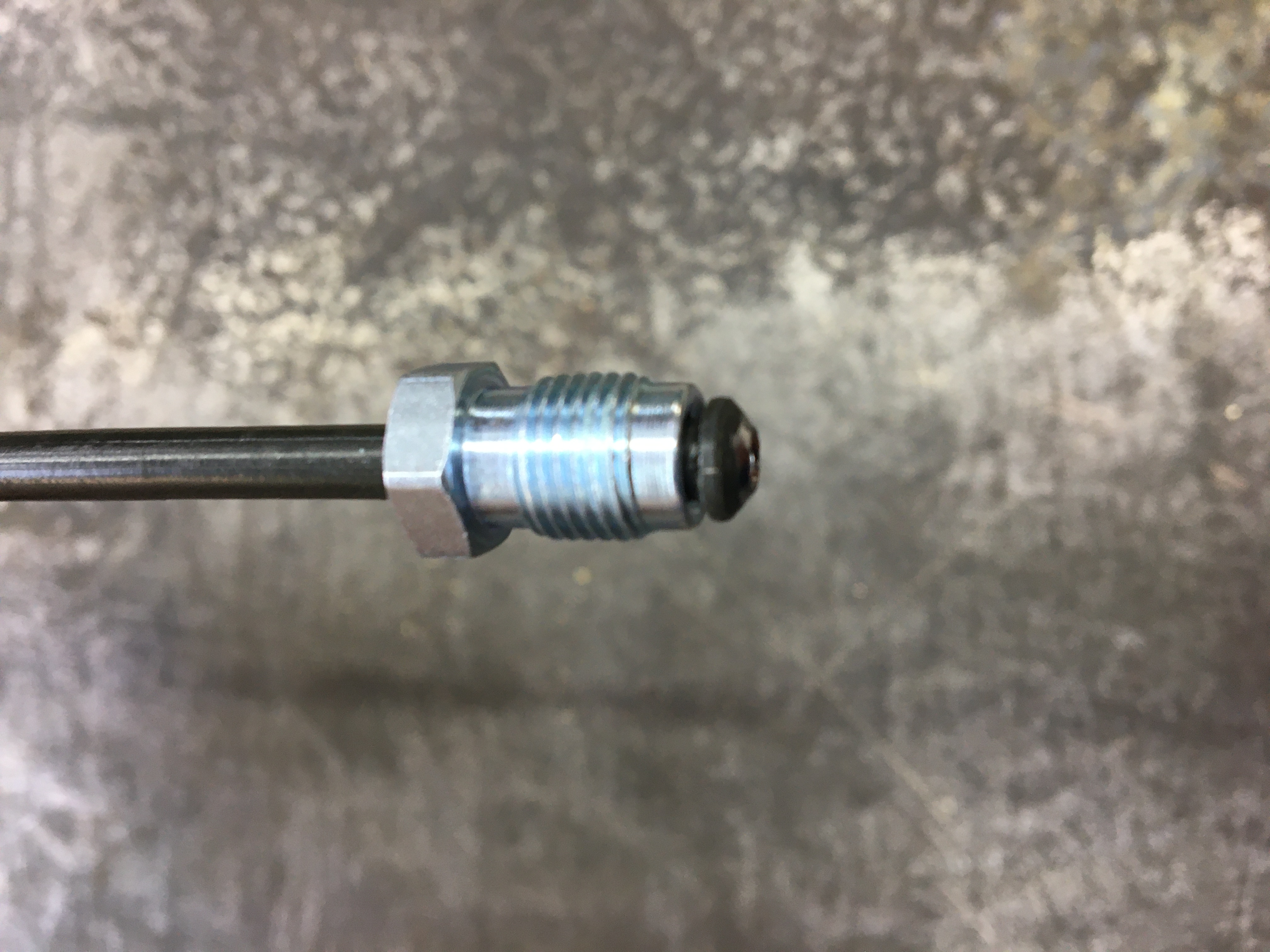

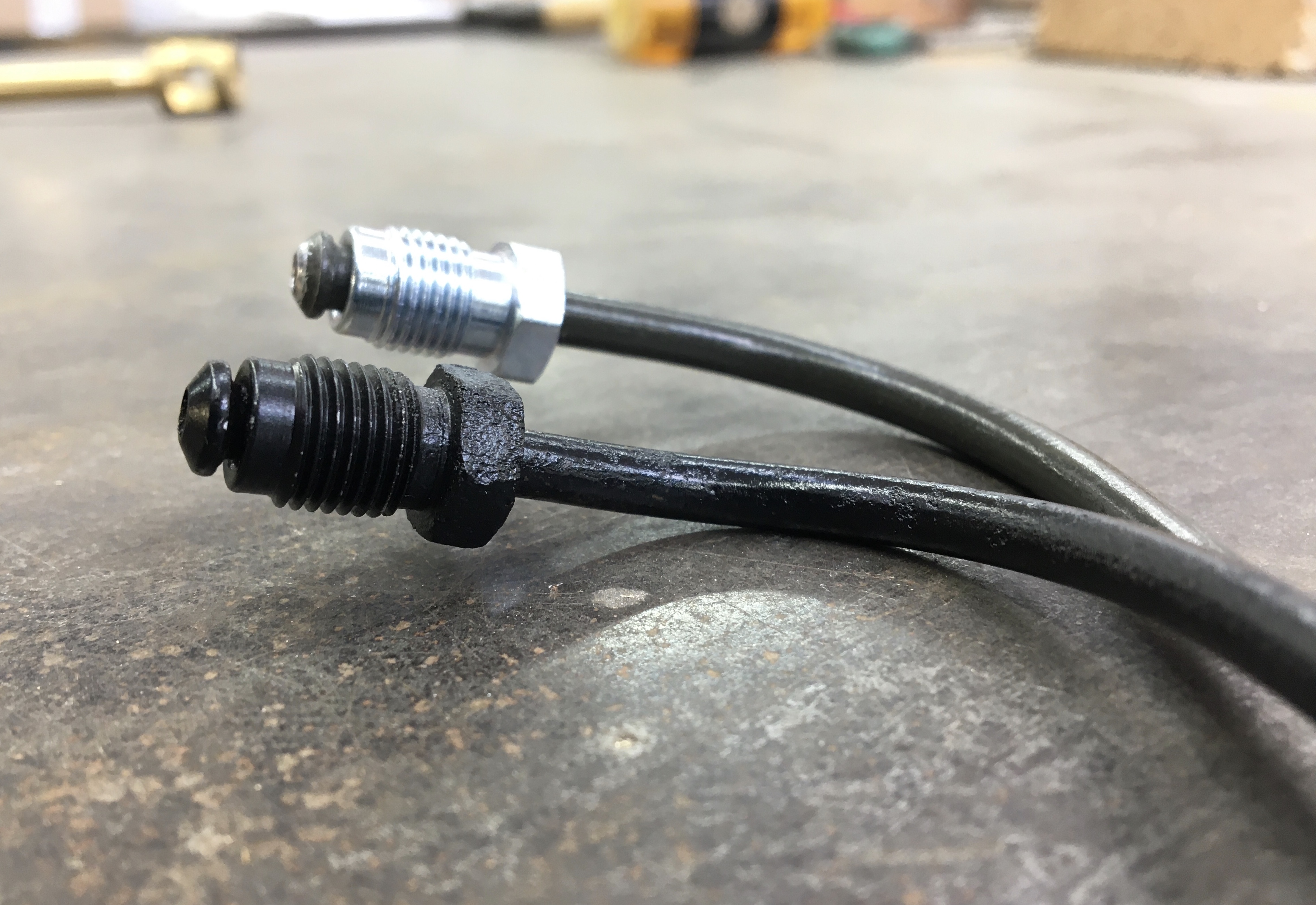

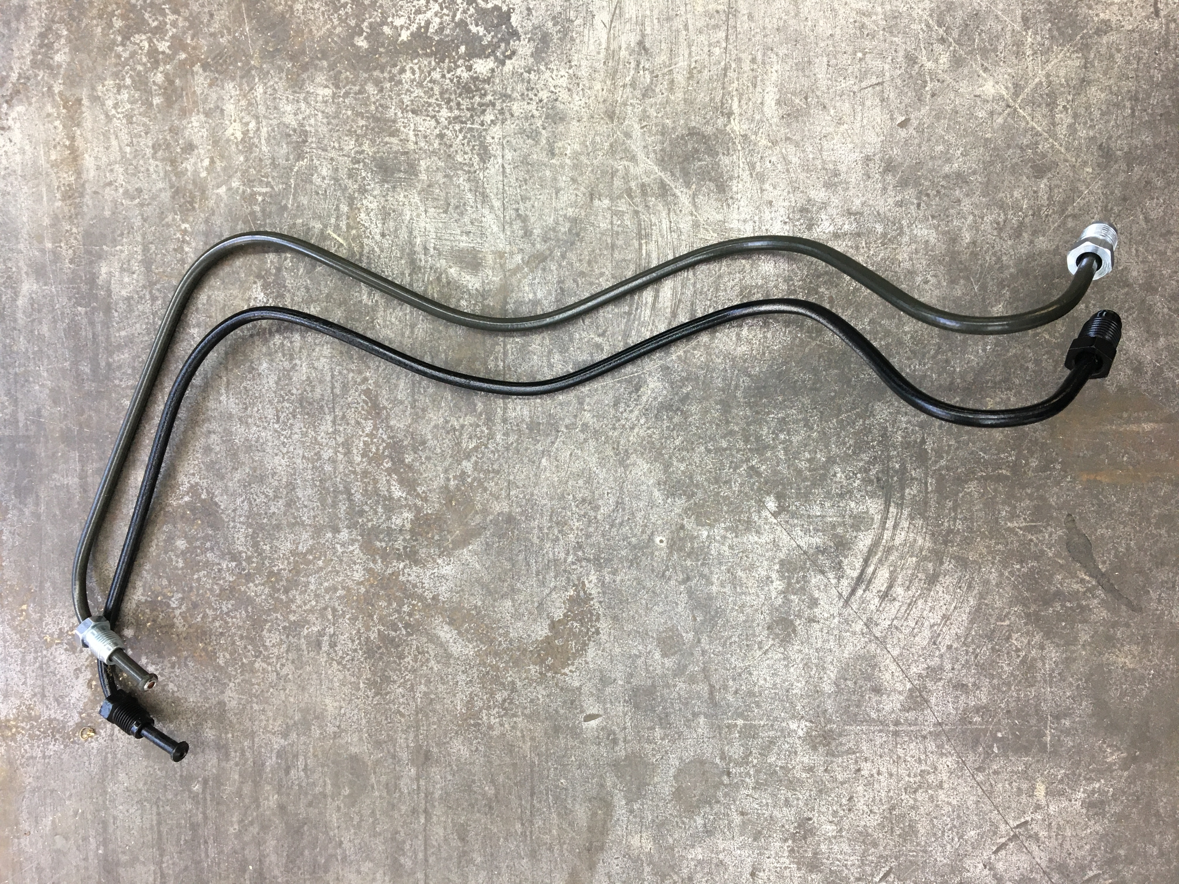

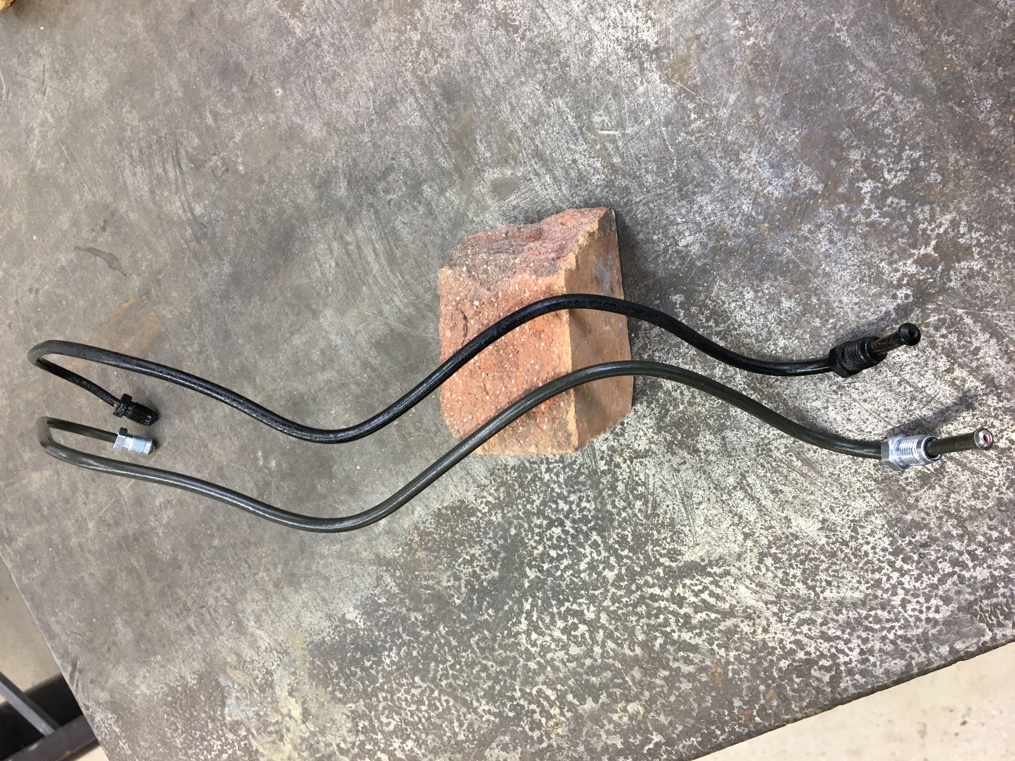

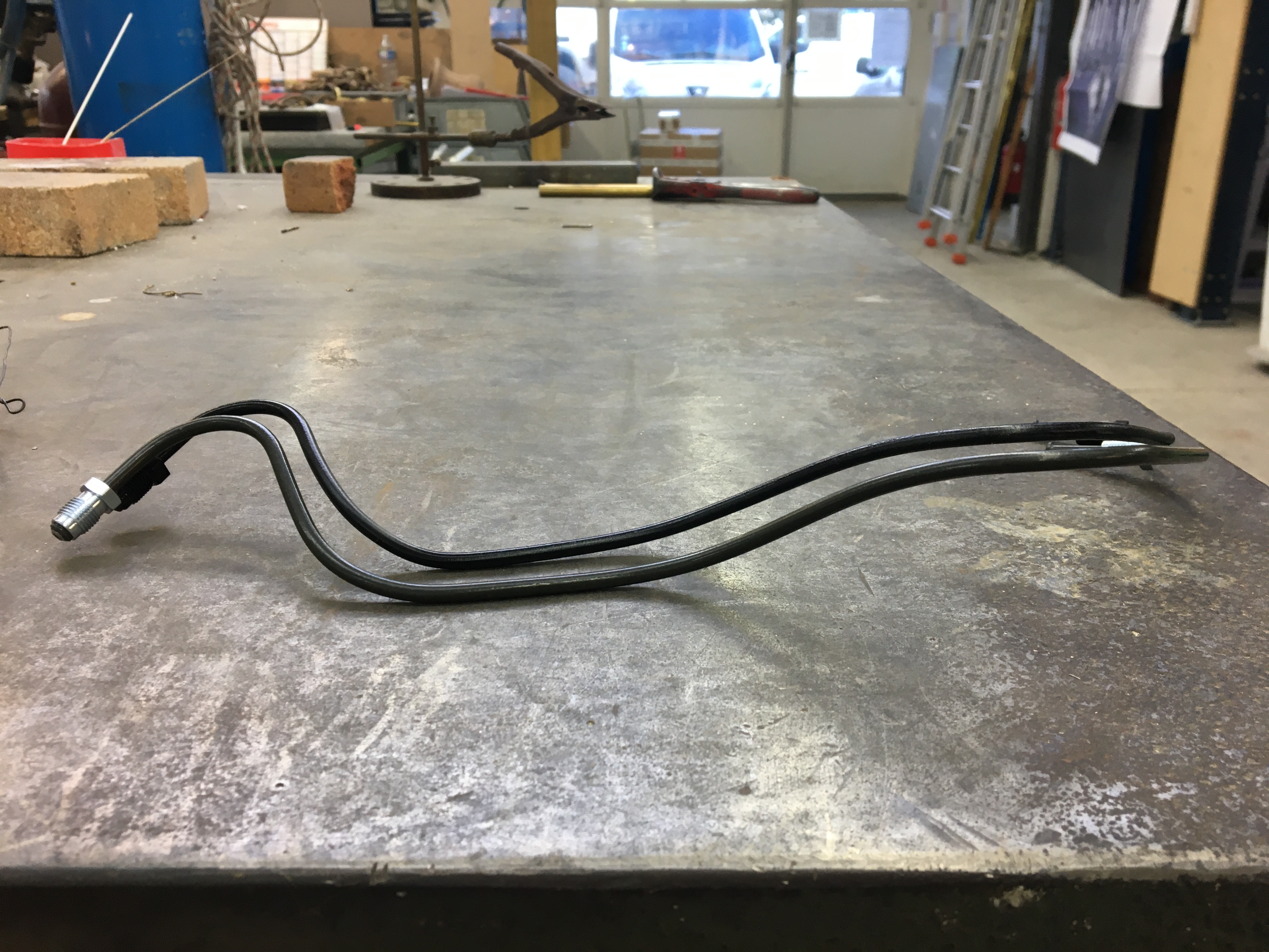

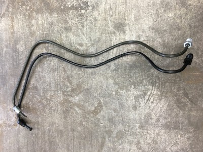

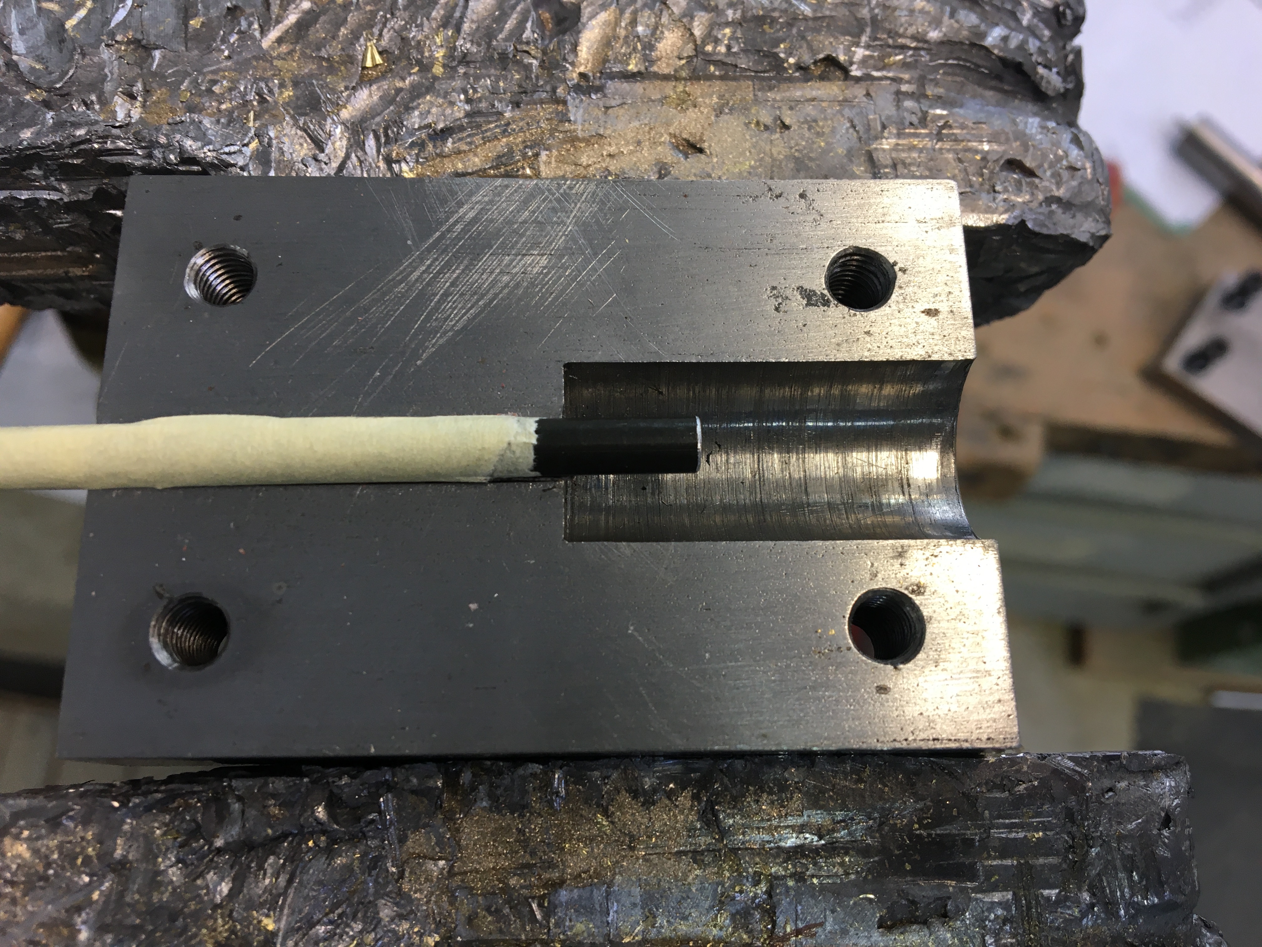

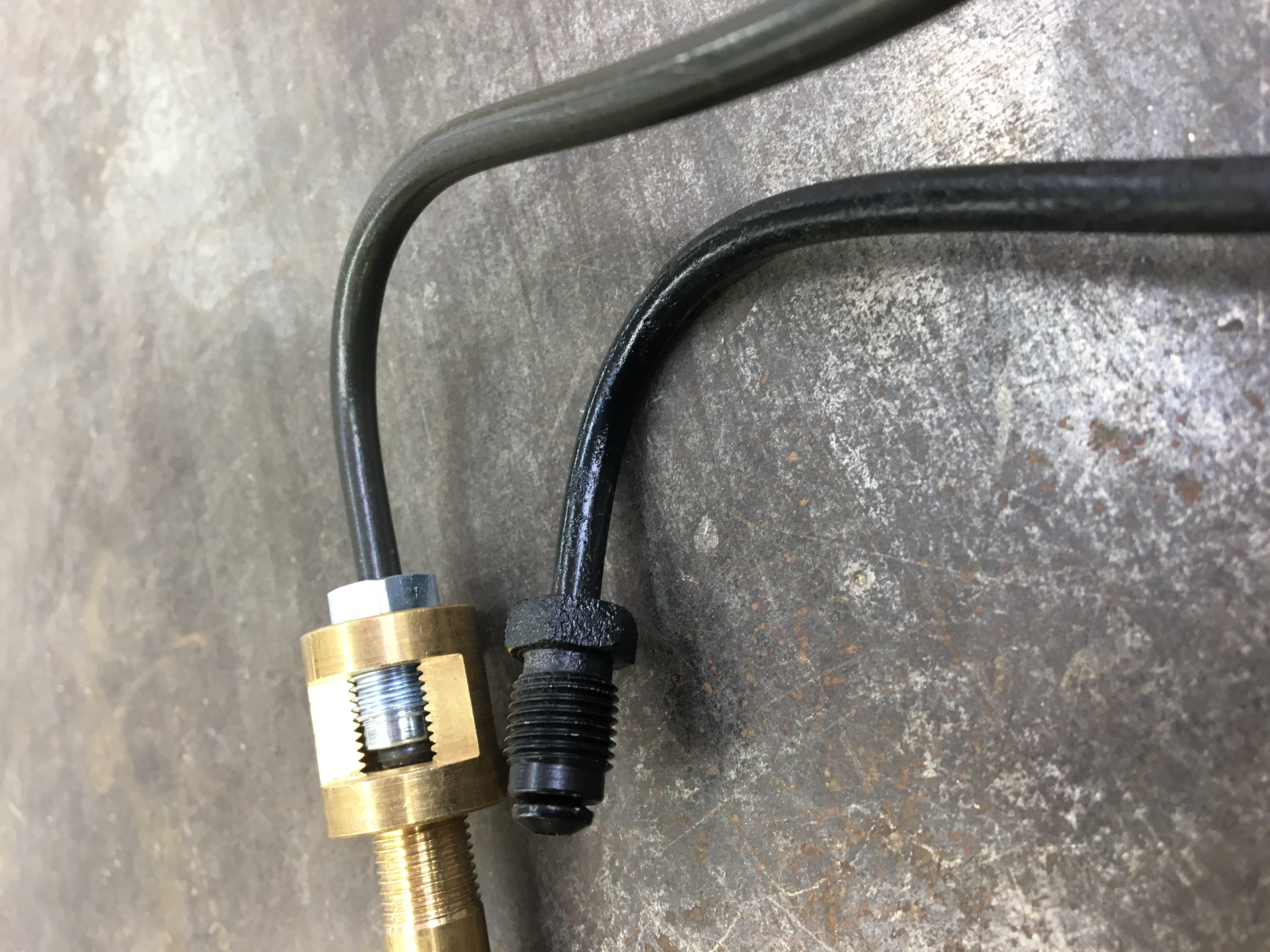

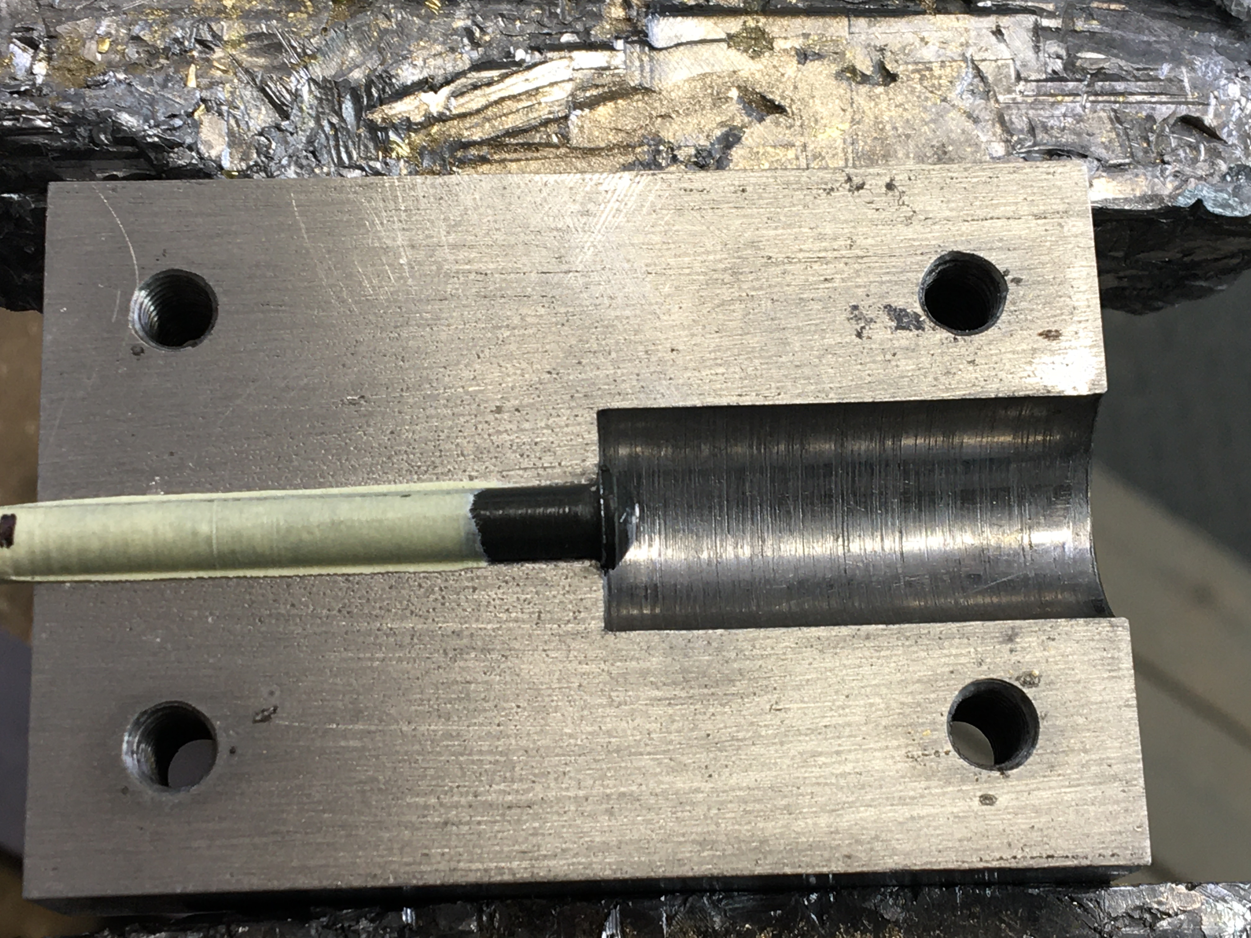

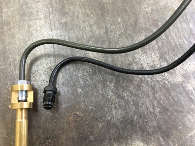

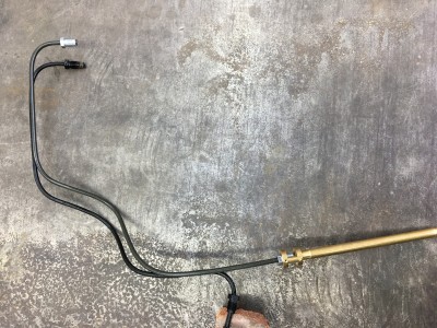

Ce midi, atelier durite de frein.
Ça fait un moment que j’ai ces durites en projets.
J’ai reçut il y a peu les embouts, donc je peux m’y consacrer pleinement. :mrgreen:

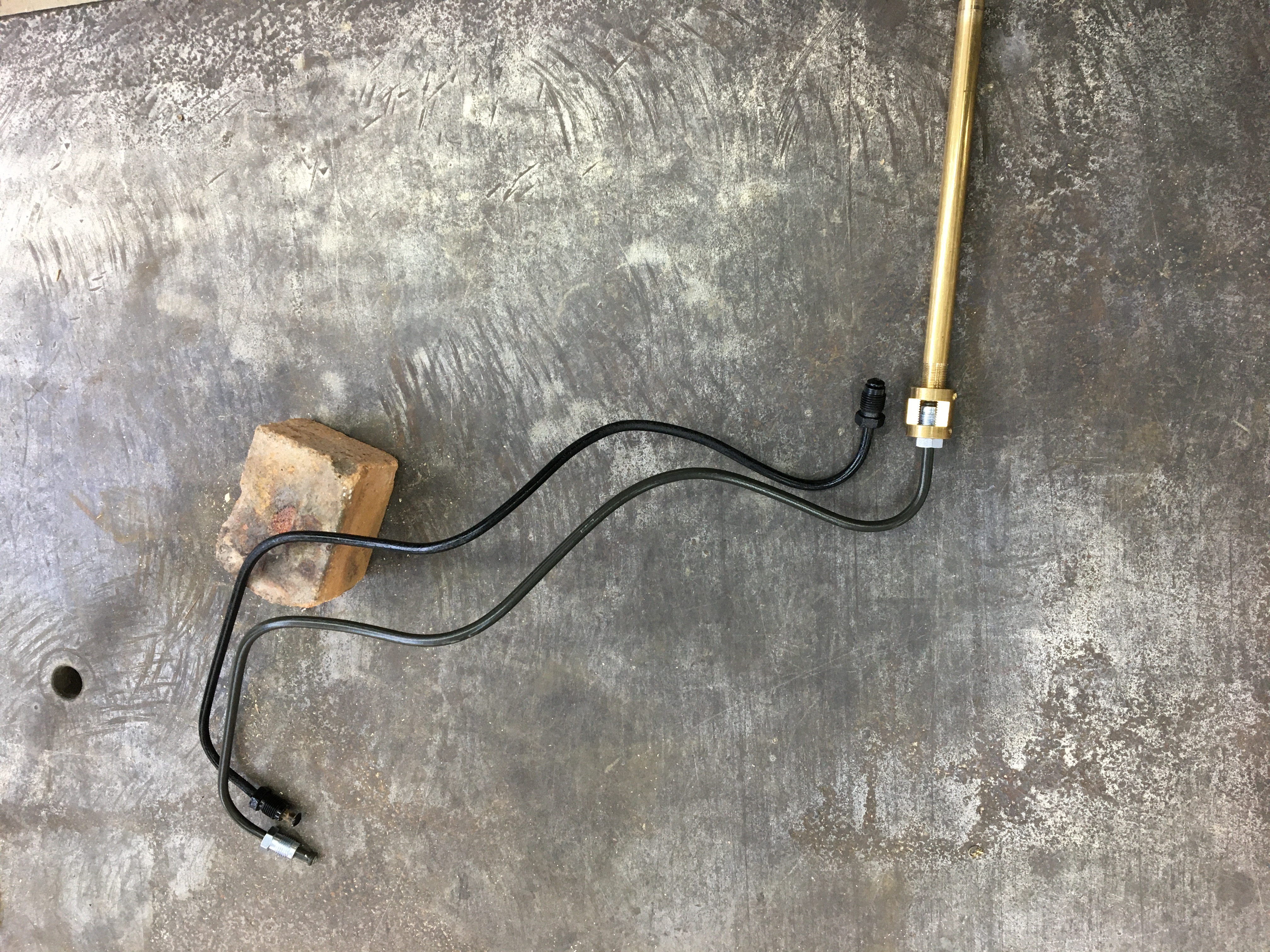

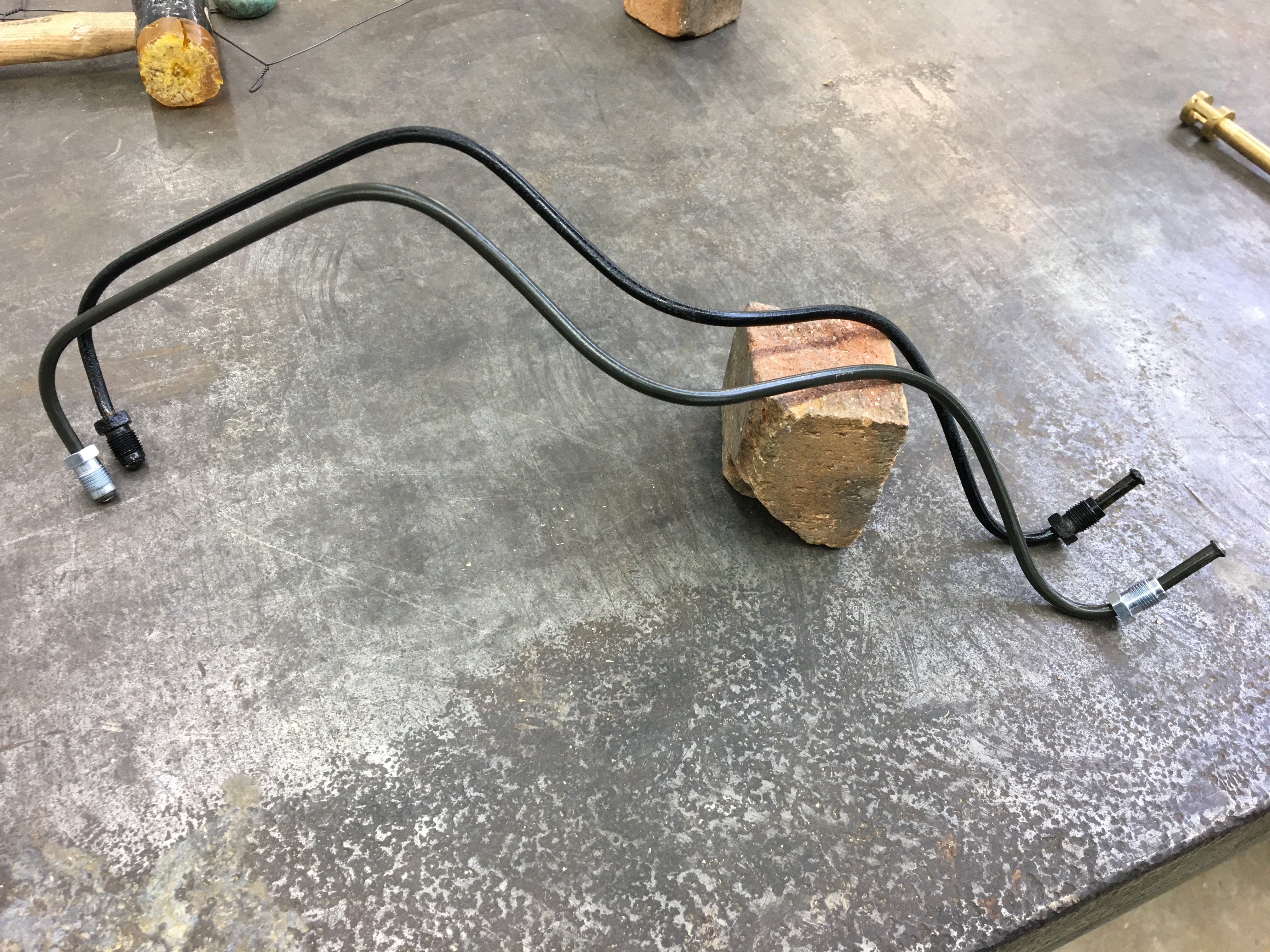

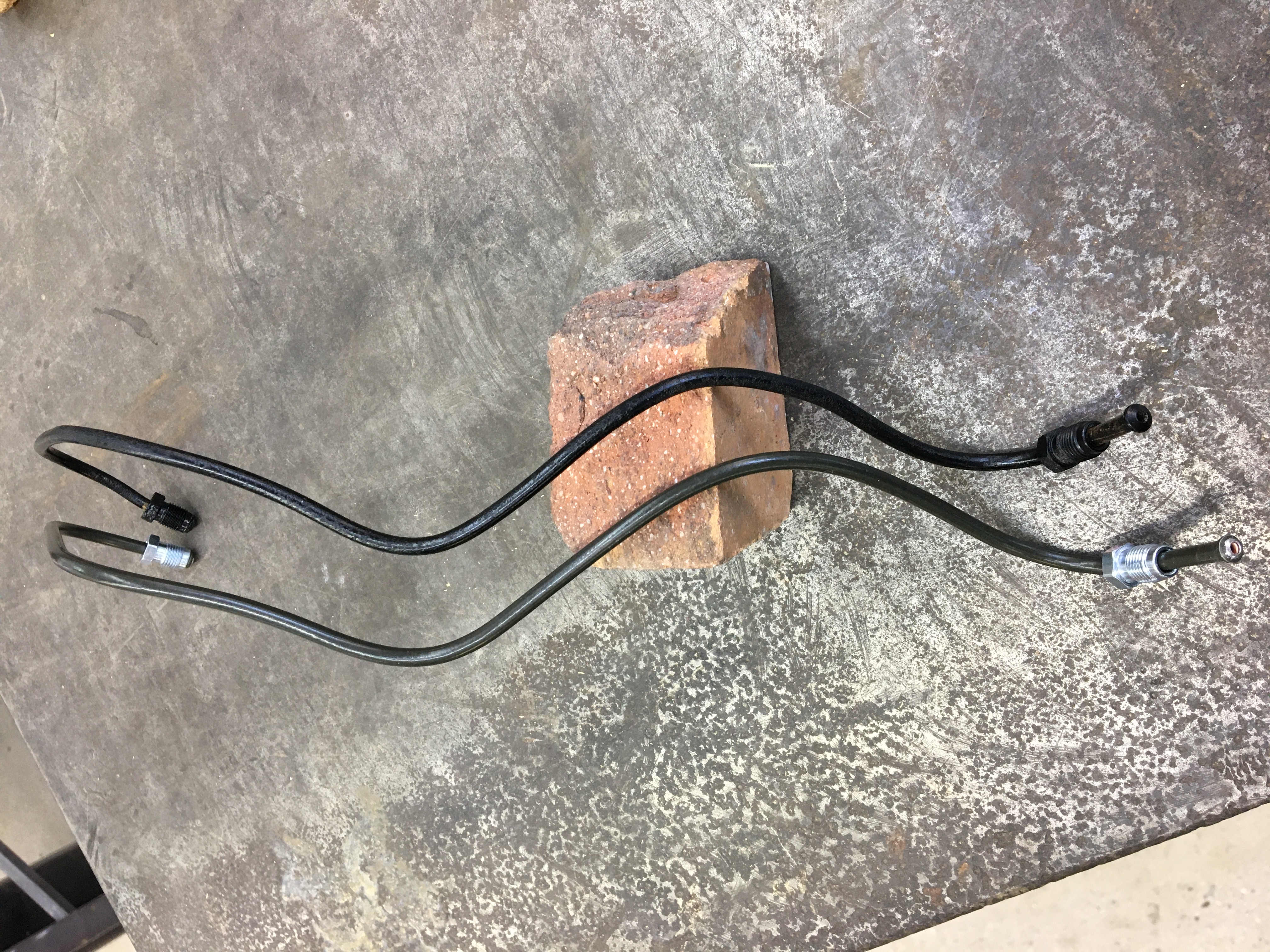

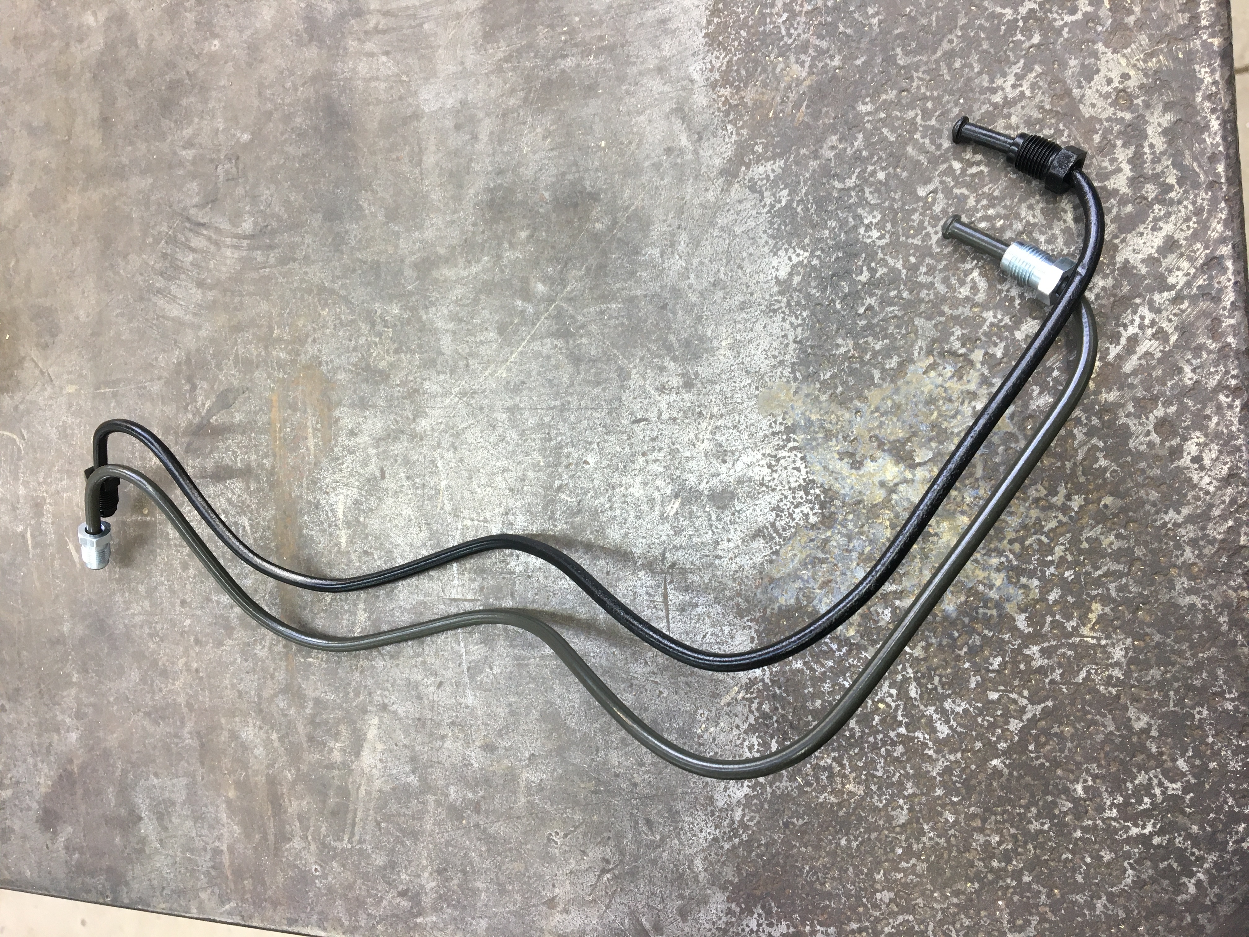

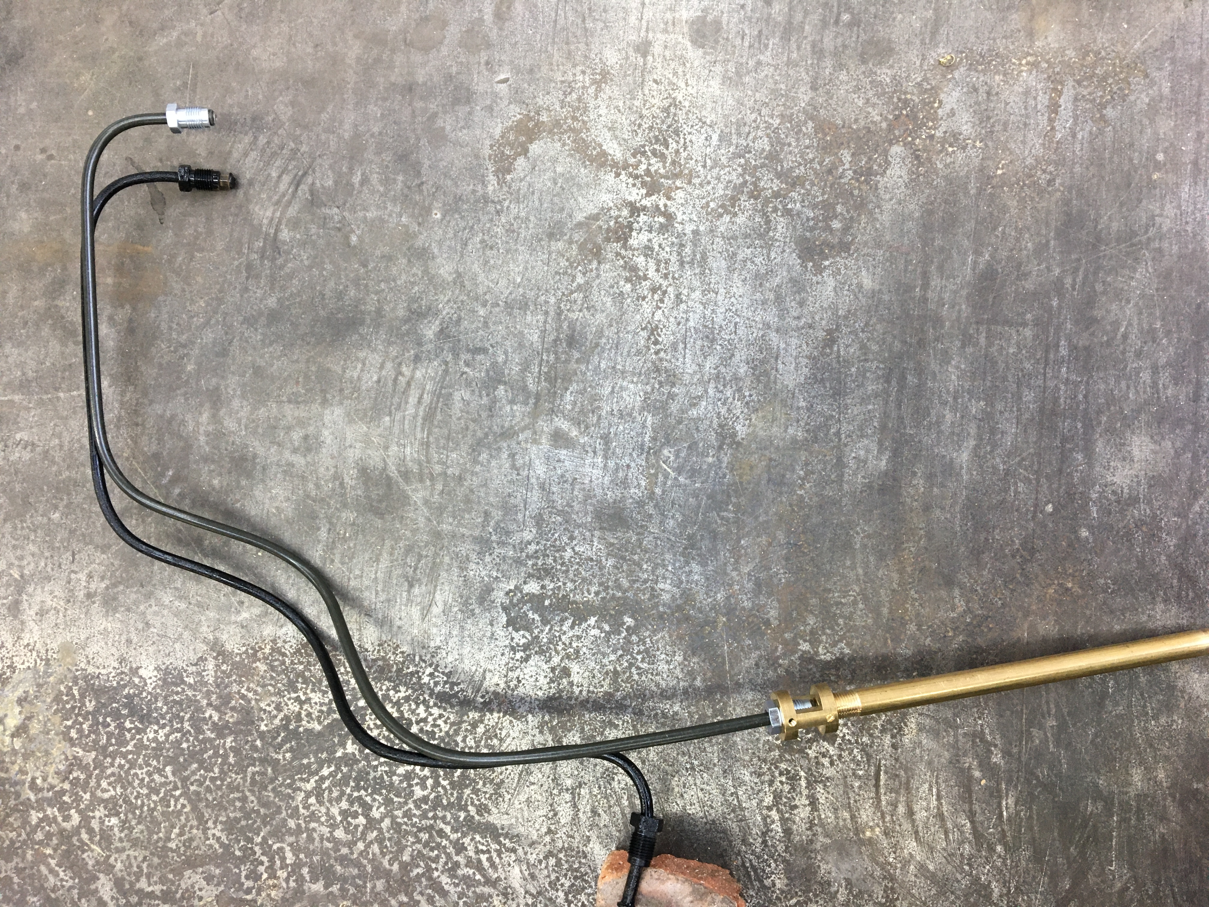

Cintrage des deux durites au modèle.
Voilà pour les deux durites du train Ar.
Reste à trouver des modèles pour faire celles du train Av. :lol:

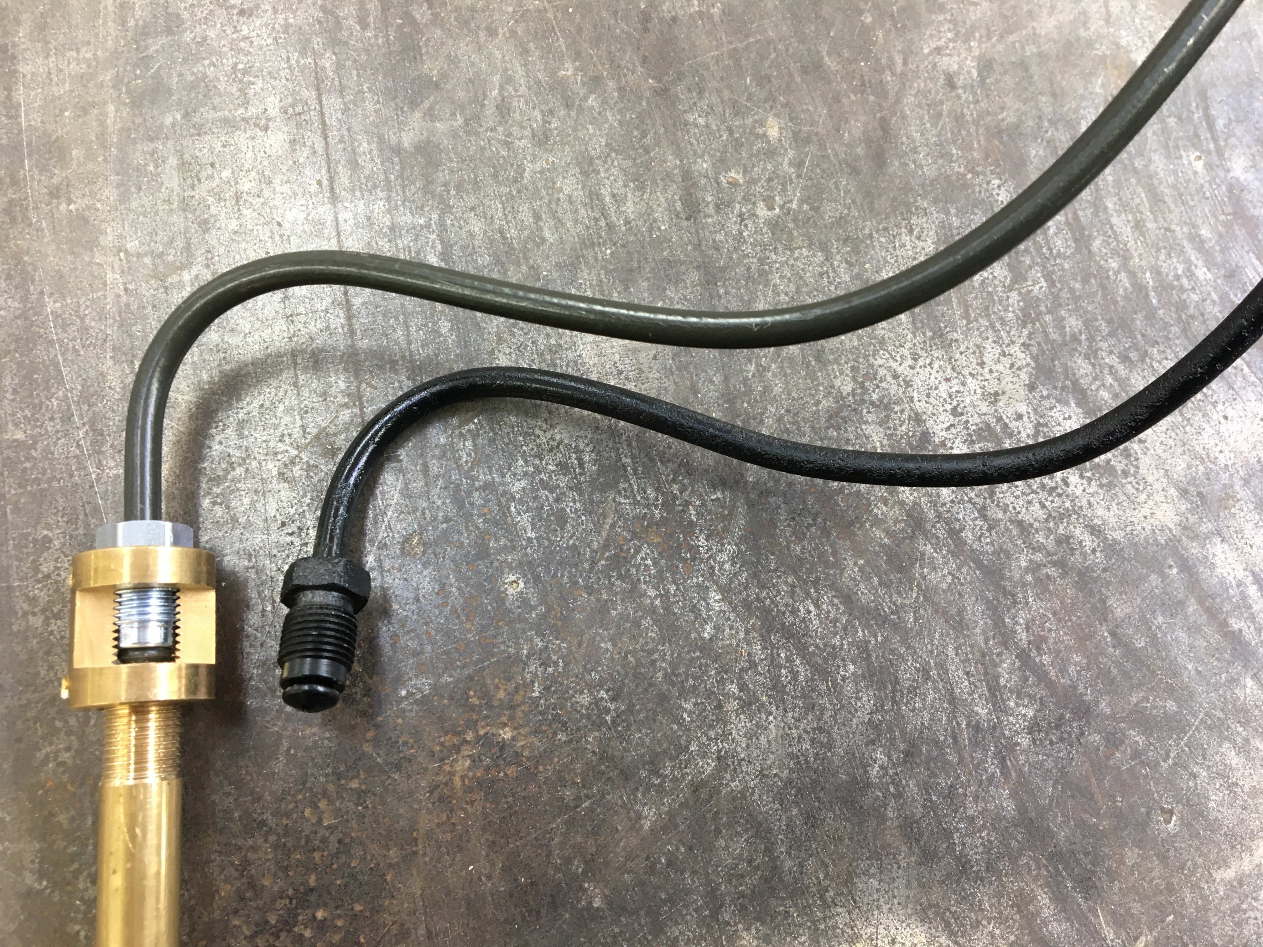

Bien l’outil pour maintenir la conduite, le mien a tendance à la marquer avec ses griffes
Messages : 5872
Pierro19 a écrit : 28 févr. 2021, 12:48 Bien l’outil pour maintenir la conduite, le mien a tendance à la marquer avec ses griffes
Je la protège au scotch de peintre. C’est assez efficace. :ok:
Messages : 5872
patladoze a écrit : 28 févr. 2021, 11:23 maman il bosse bien le nouveau prez' <oo> :ok: :ok:
Il essaie mon Pat, il essaie !!!
Il est vrai que je préfère voir une belle courbe plutôt qu’une durite toute ondulée parce que le gars ne sais pas bien dresser le tube avant cintrage. :mrgreen:
La c’était un petit essais sur les deux ar.

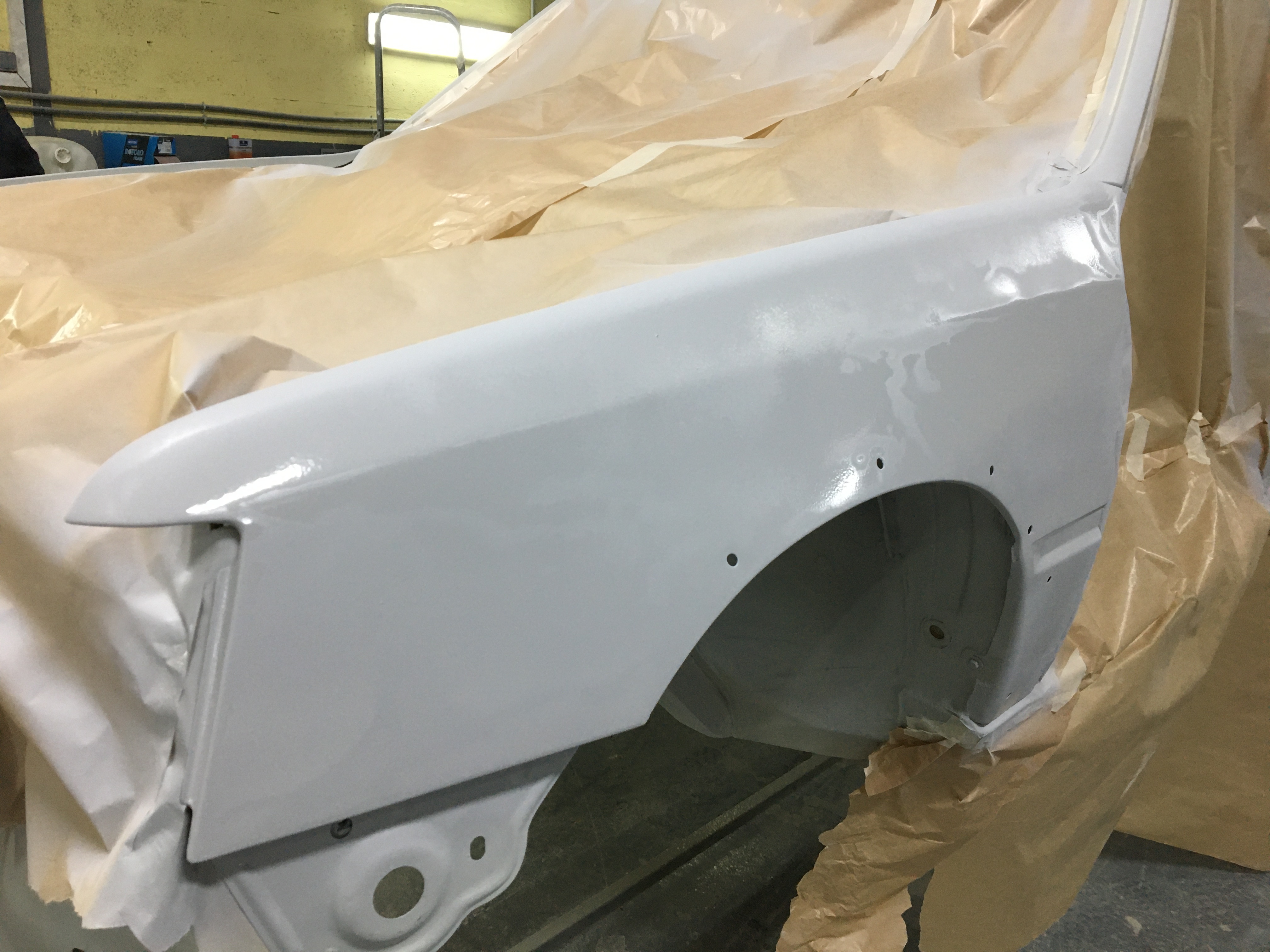

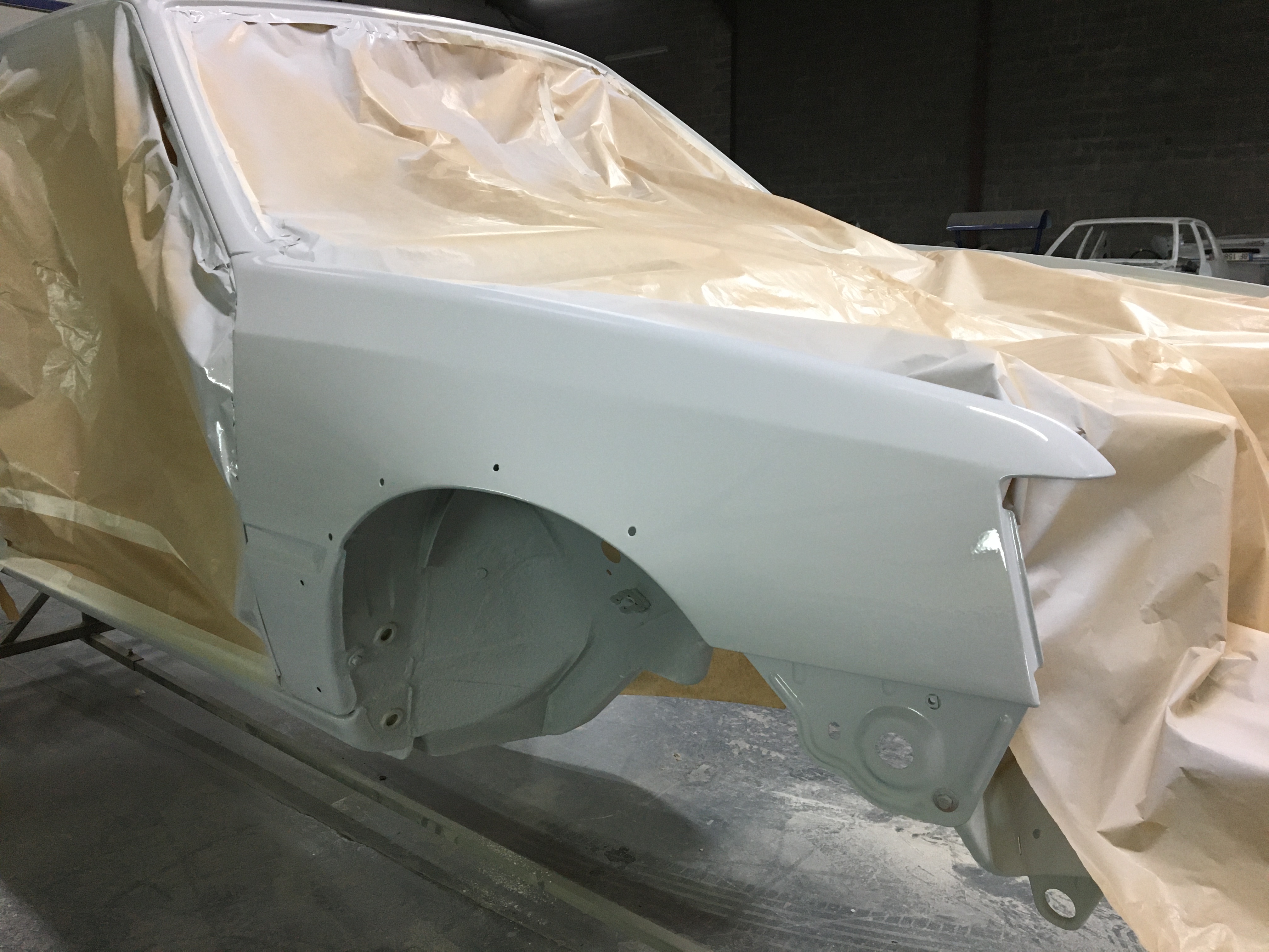

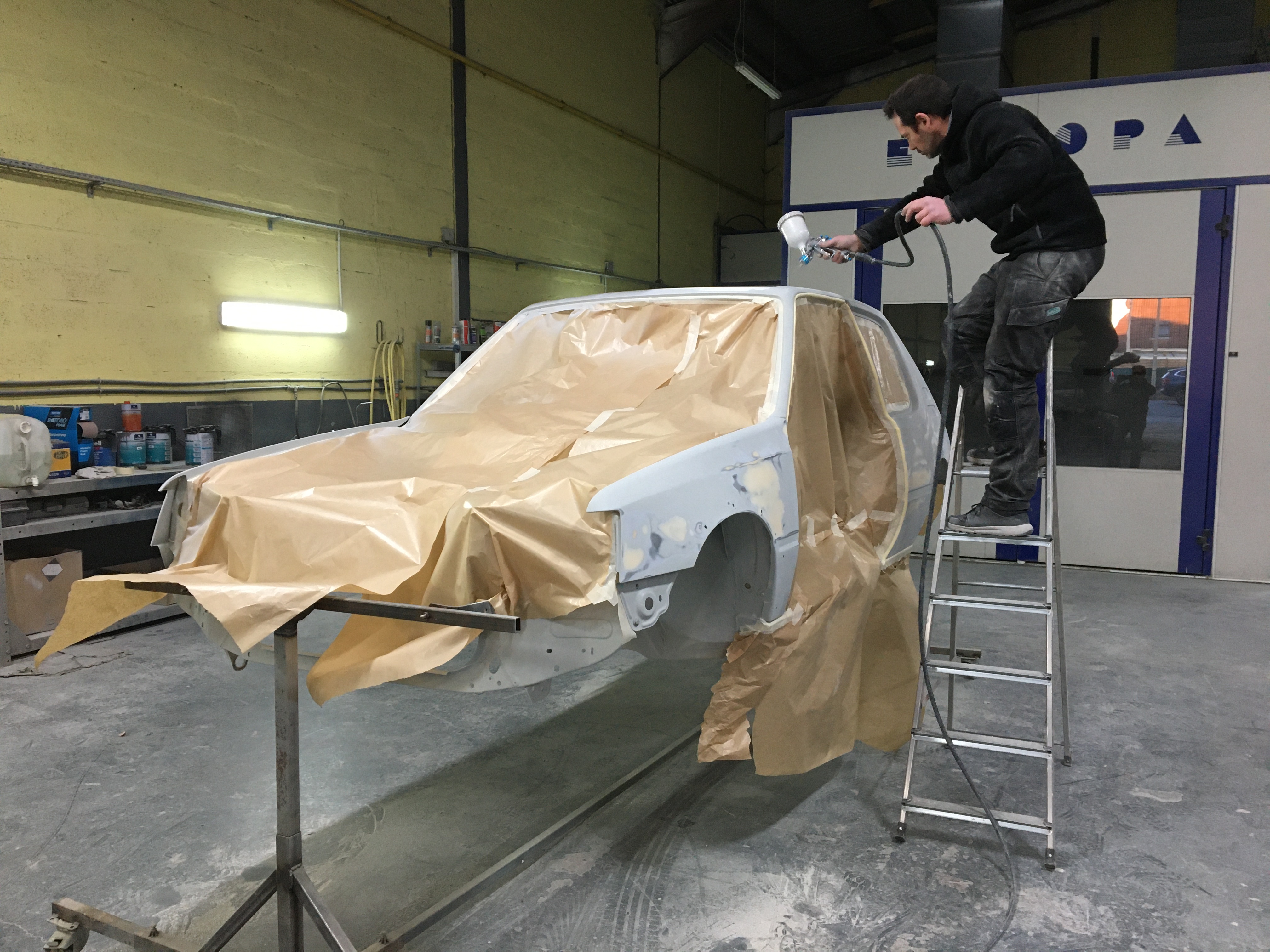

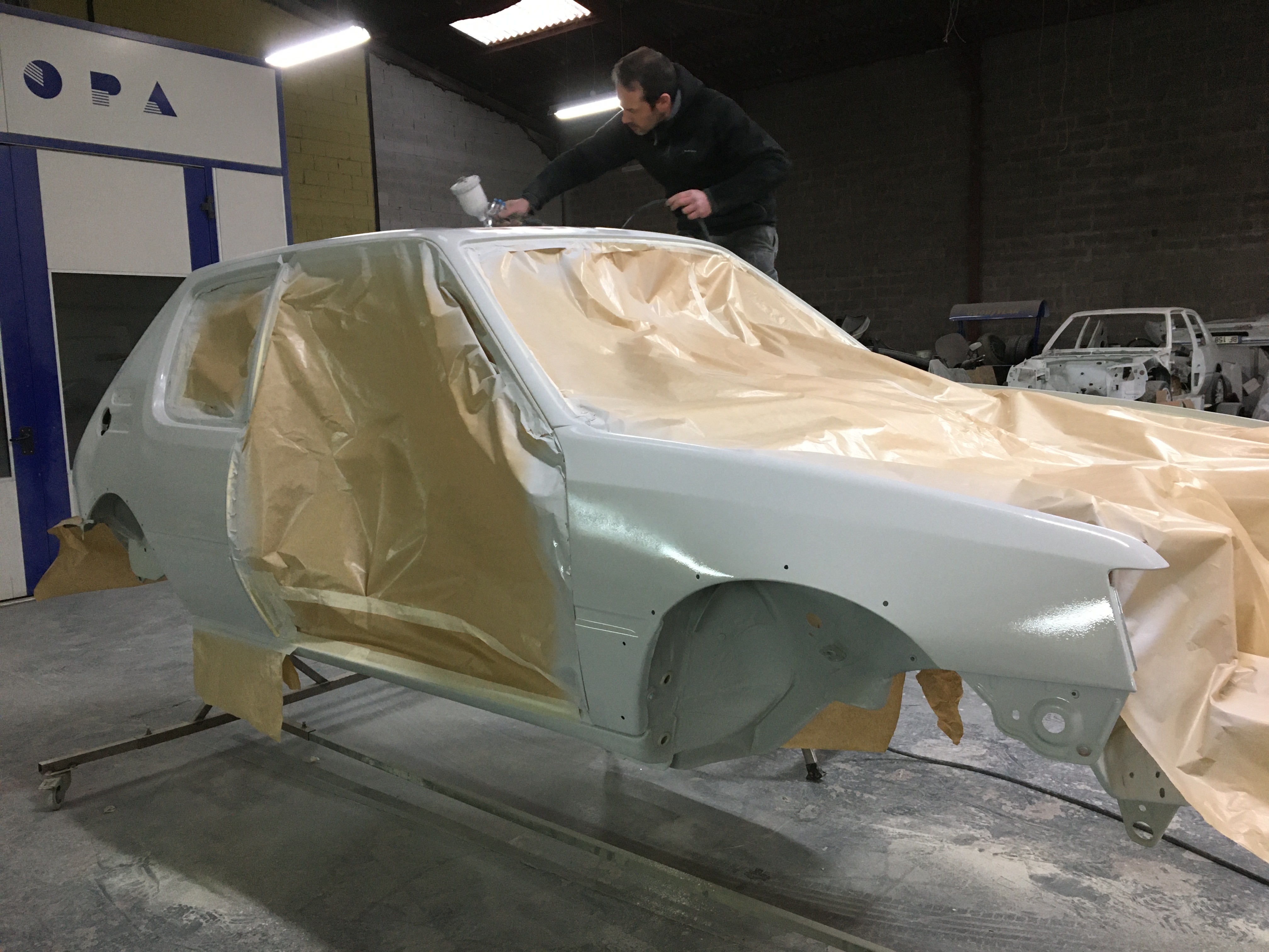

Petit passage chez le carrossier hier.
Il a enfin repris les p’tits défauts que je n’avais pas gommé.
J’espère que d’ici la fin du mois elle sera sortie et que je pourrais passer au remontage.
Has thanked : 813 times
Elle revient vraiment de loin celle ci elle va être magnifique

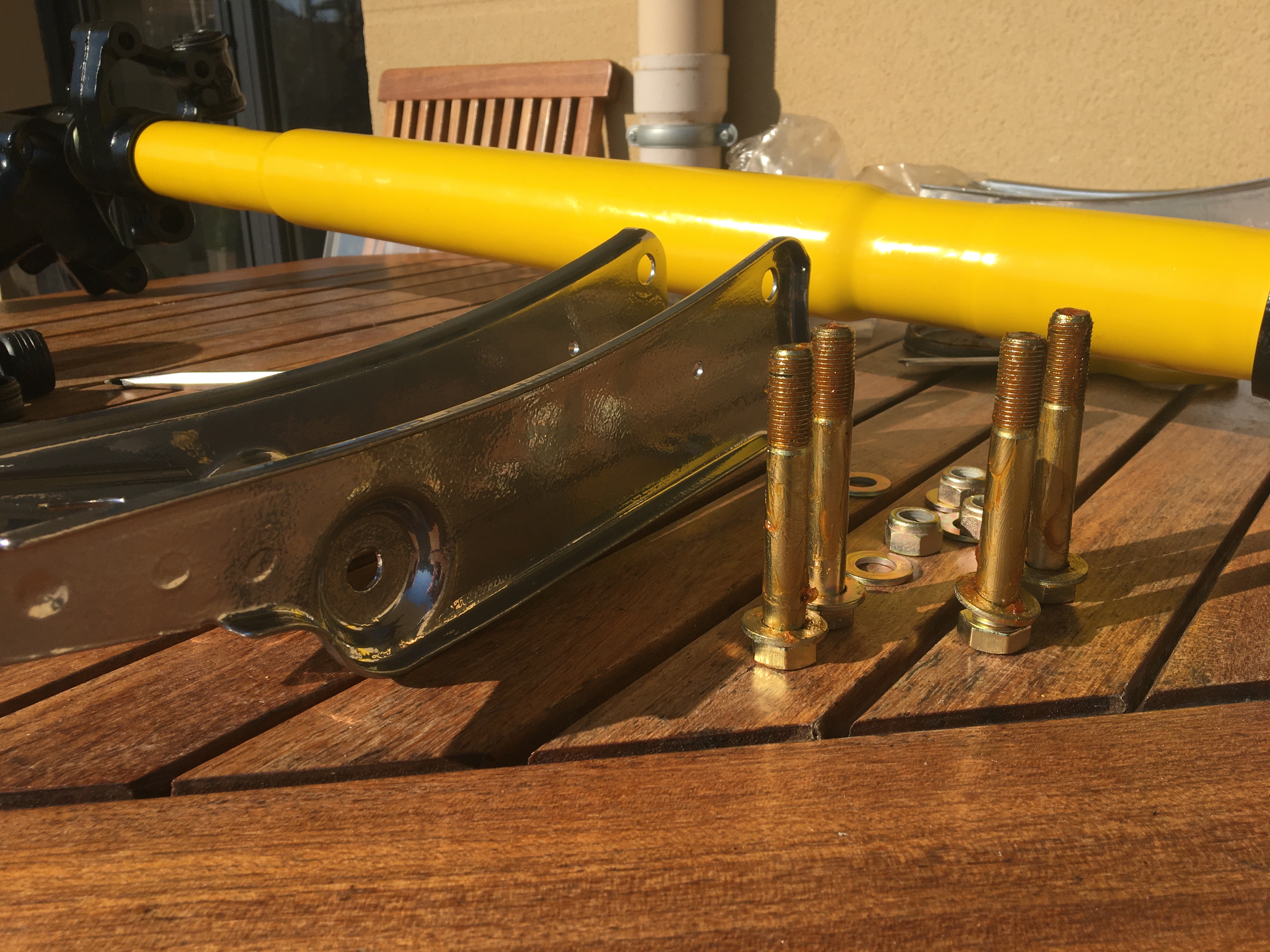

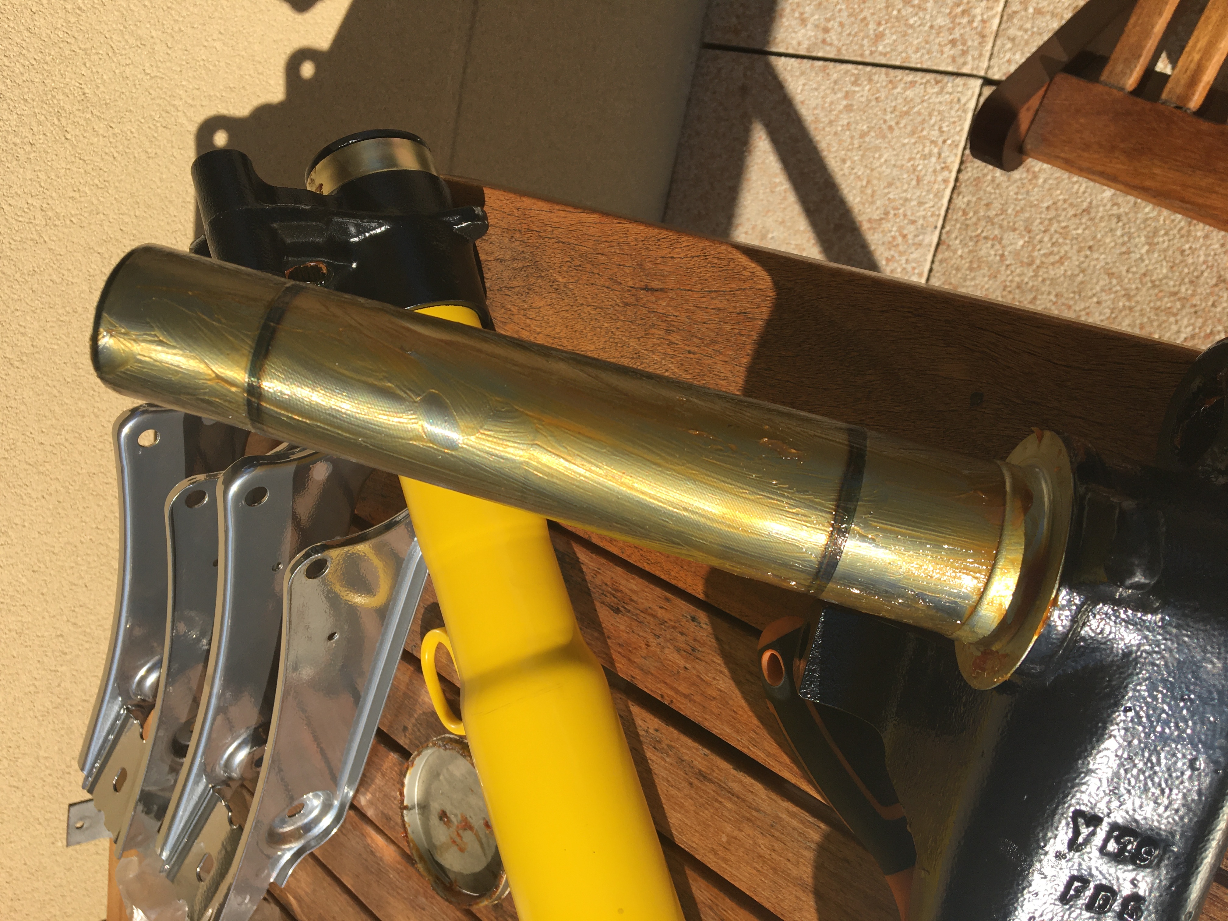

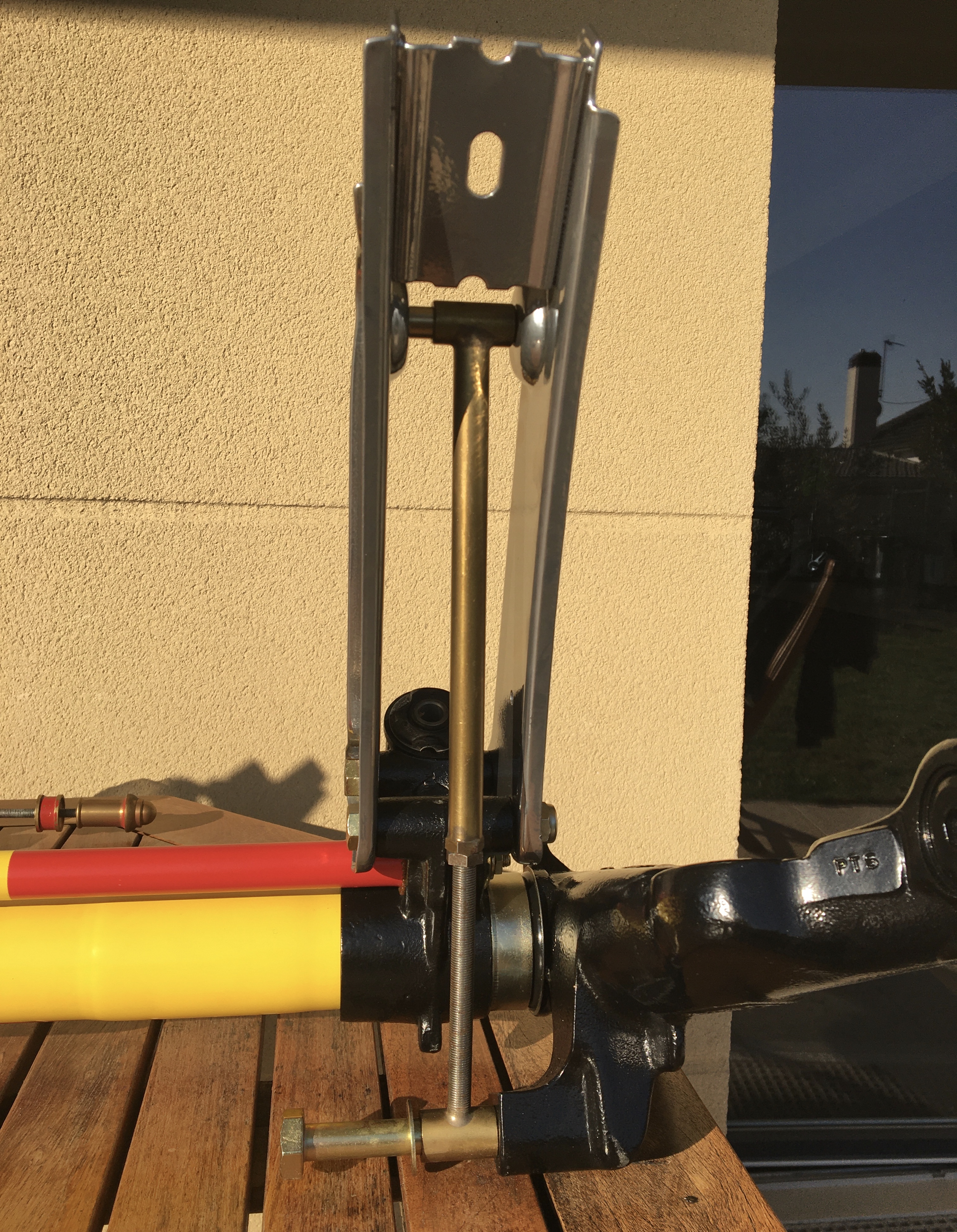

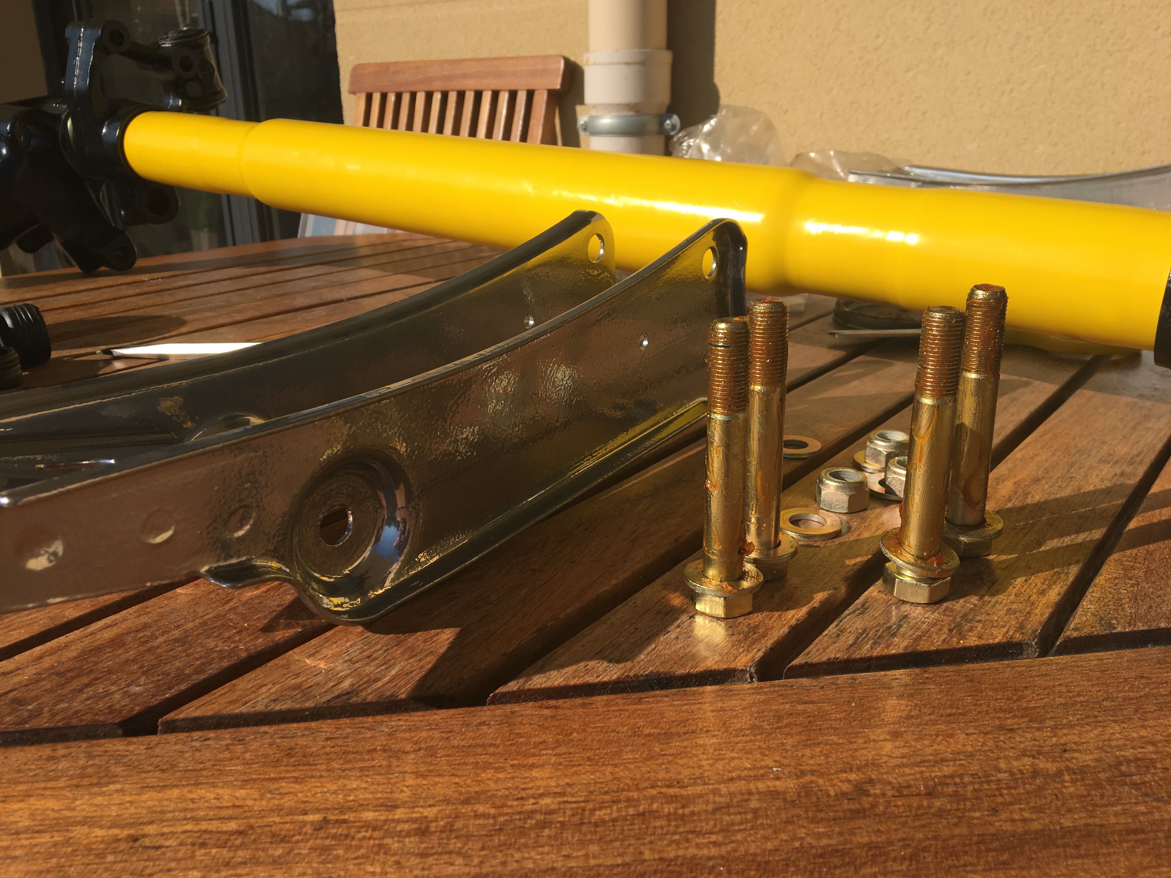

Je pense la faire repartir sur ses roues de chez le carrossier.

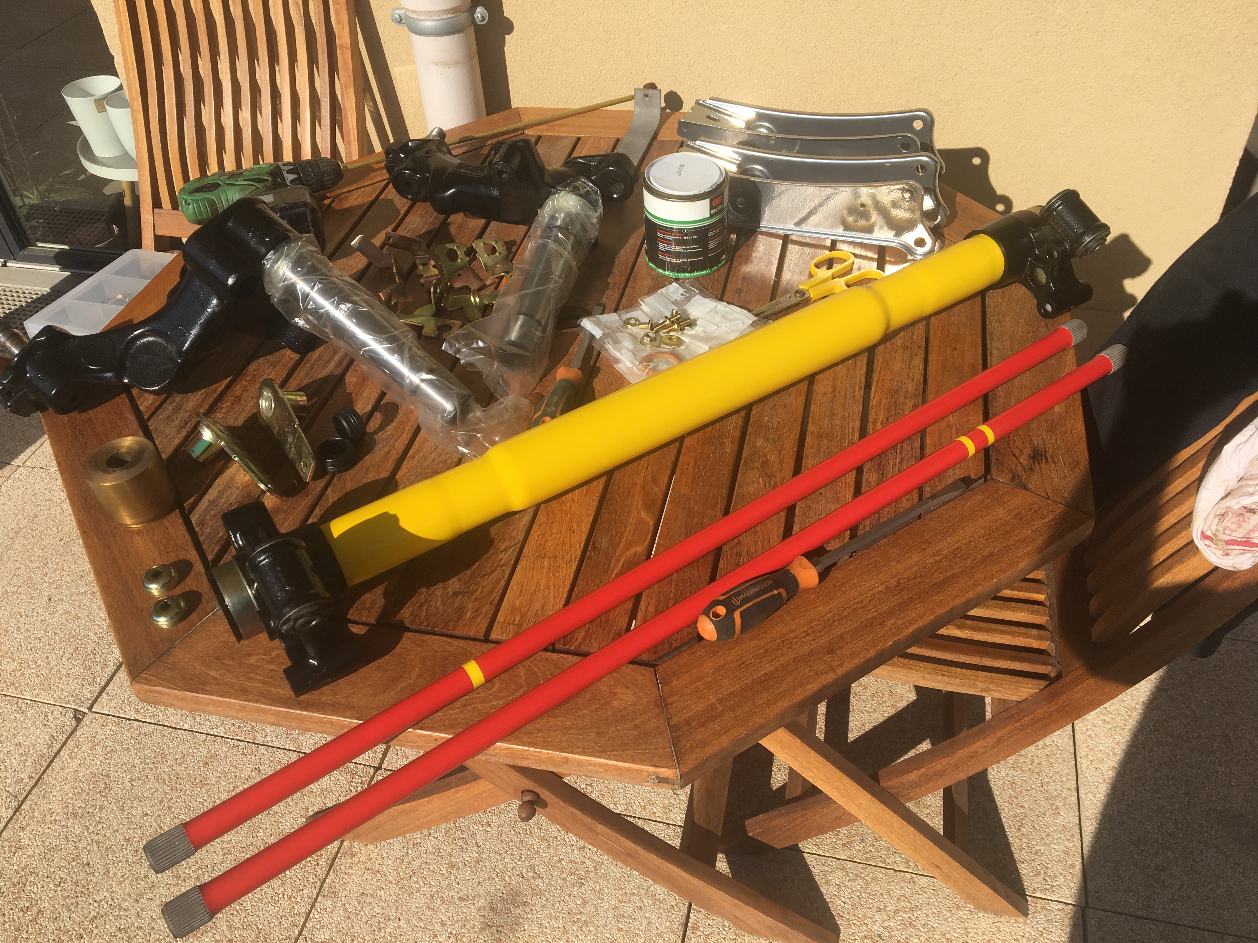

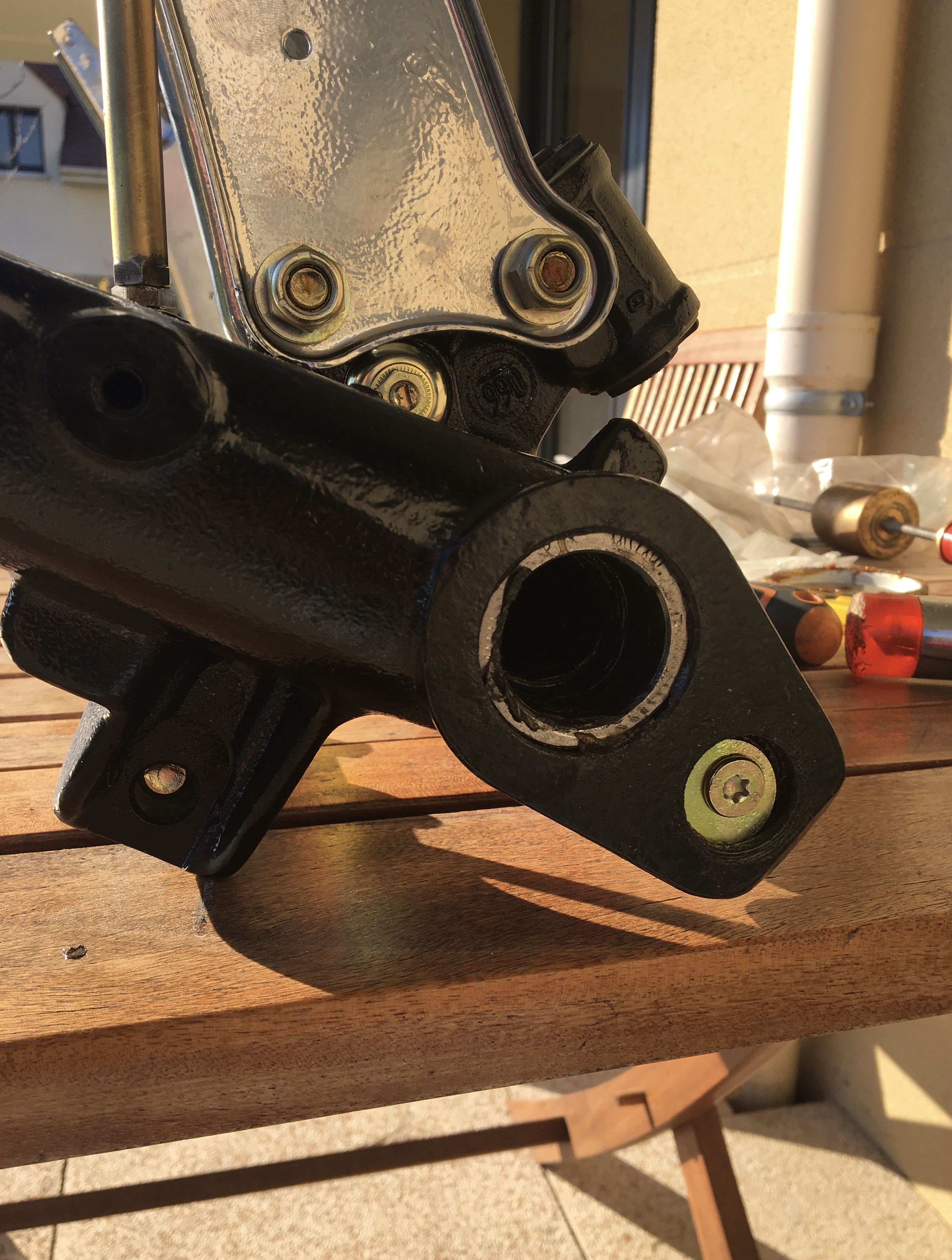

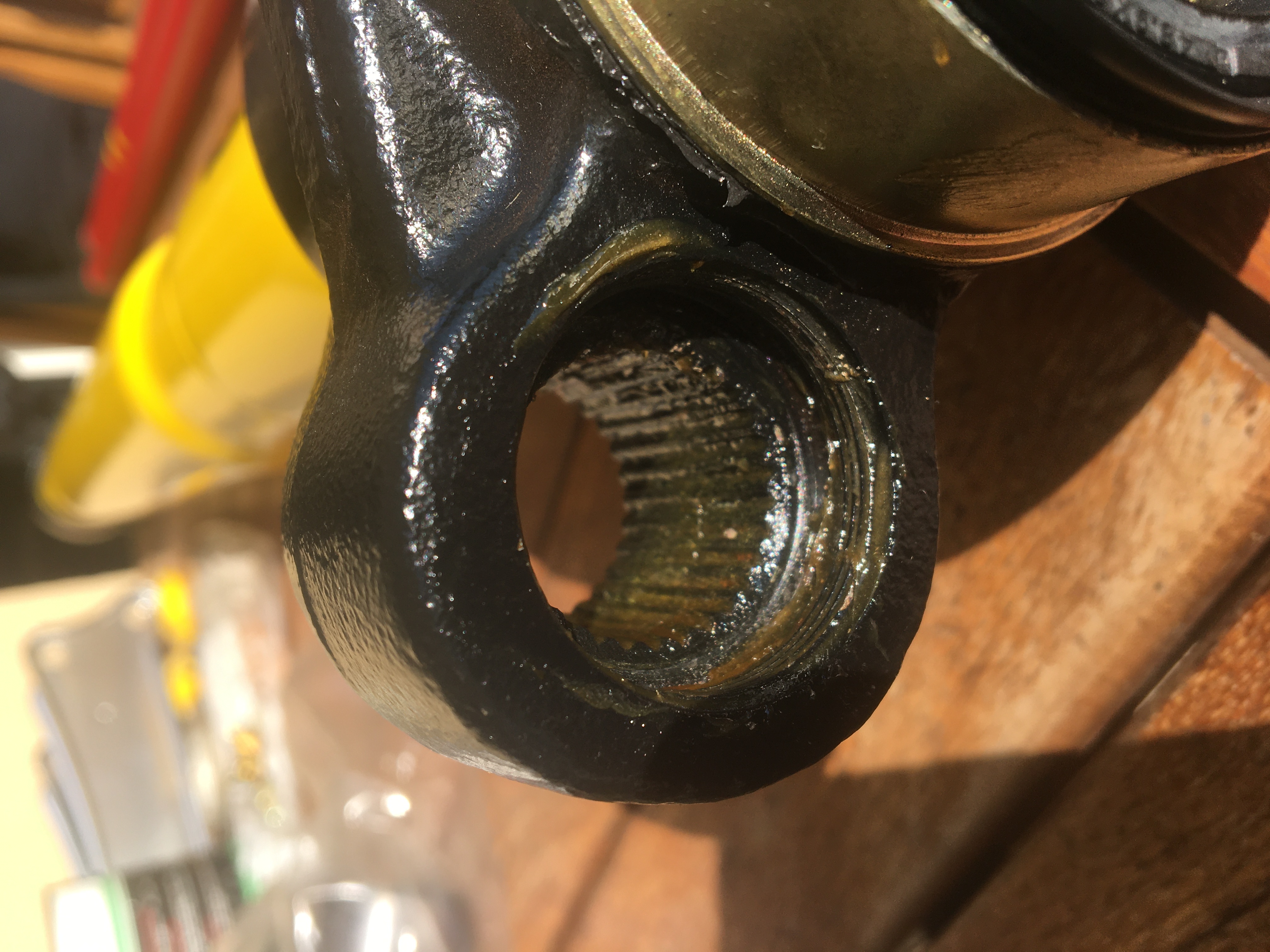

Donc cette aprem. Petit atelier train Ar.

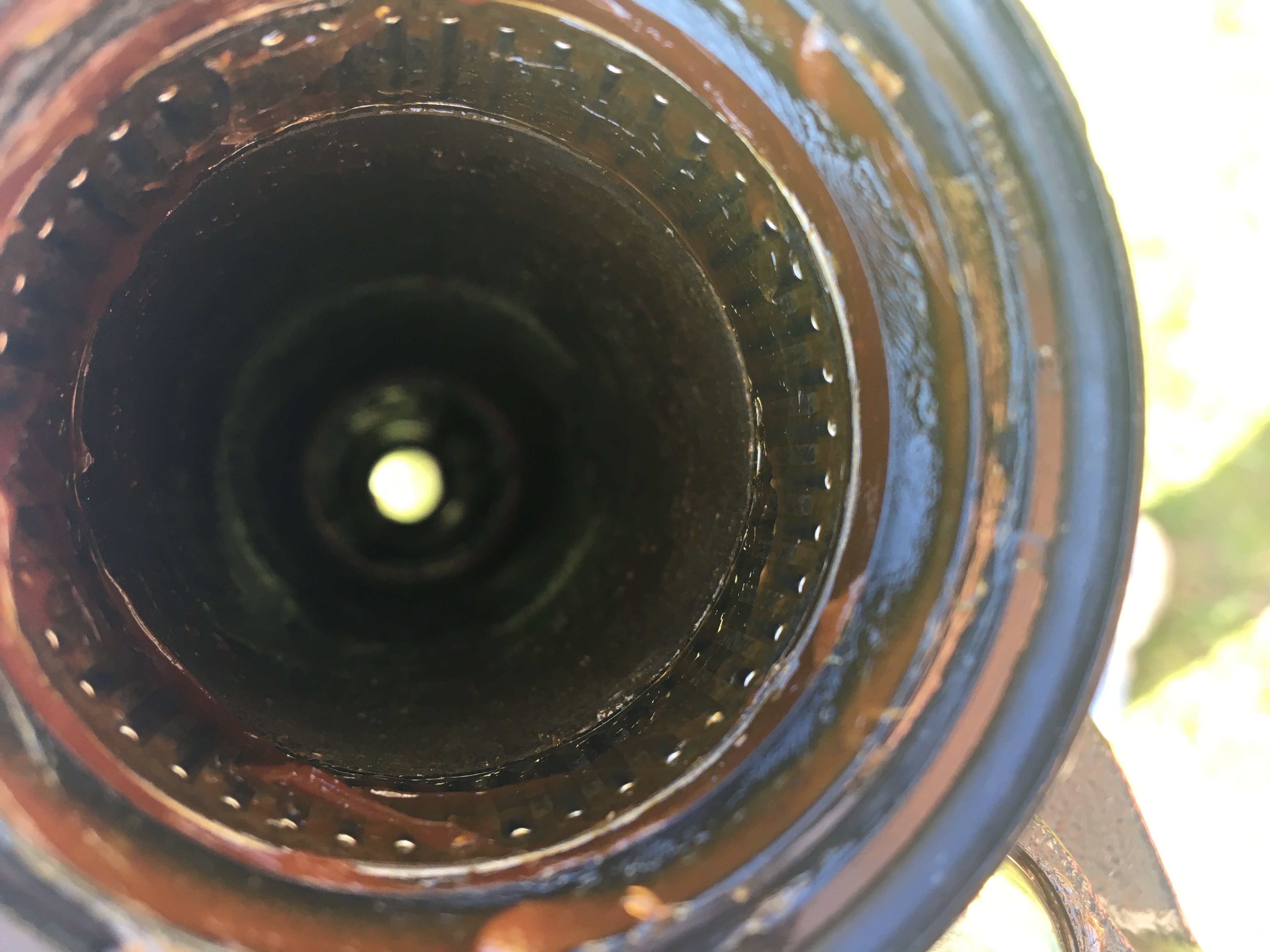

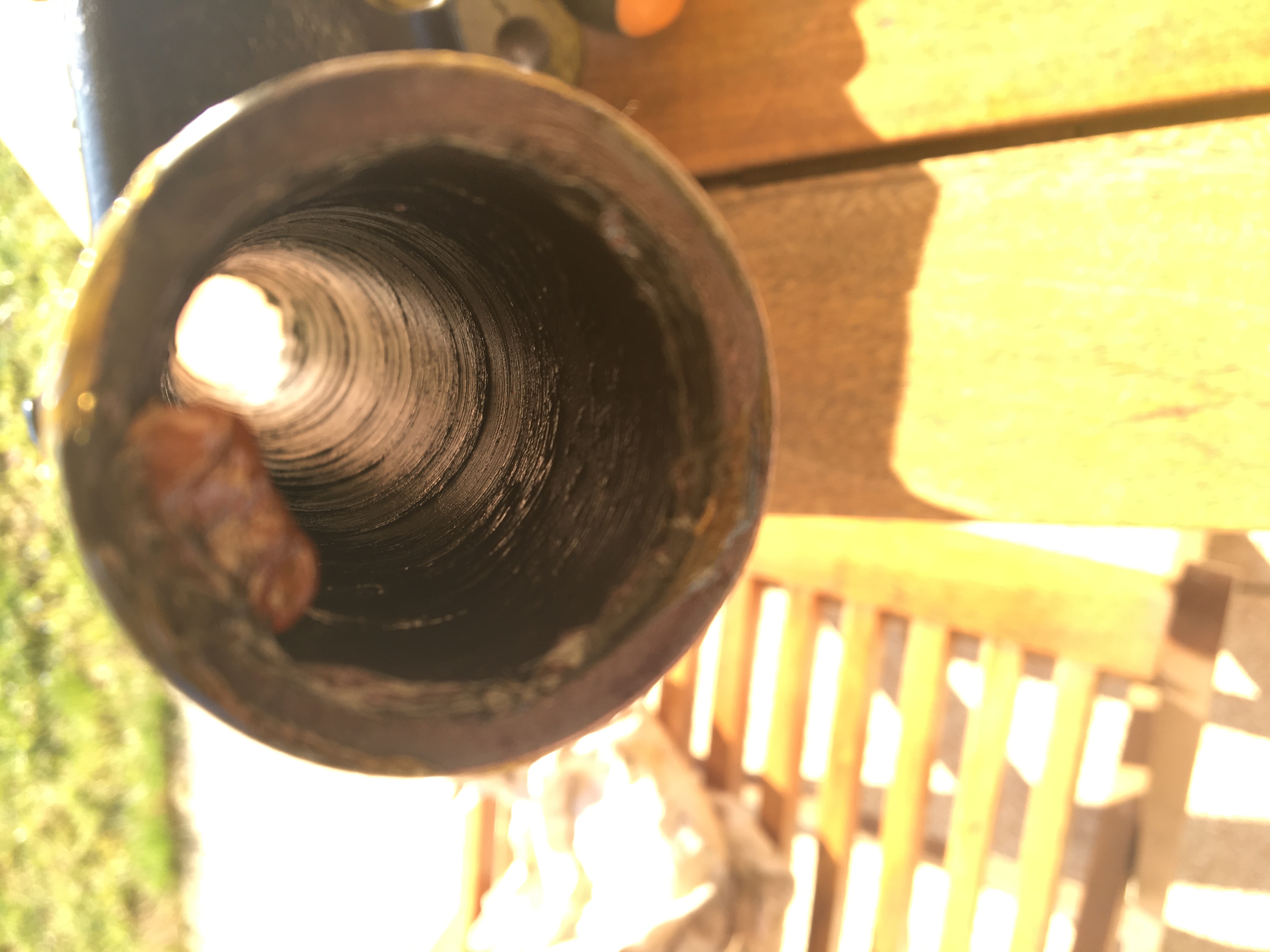

J’ai rentré les 4 cages à aiguilles gentiment à la presse.
Et ensuite j’ai beurré de graisse tout l’intérieur de la poutre. Impossible qu’elle rouille maintenant. :mrgreen:

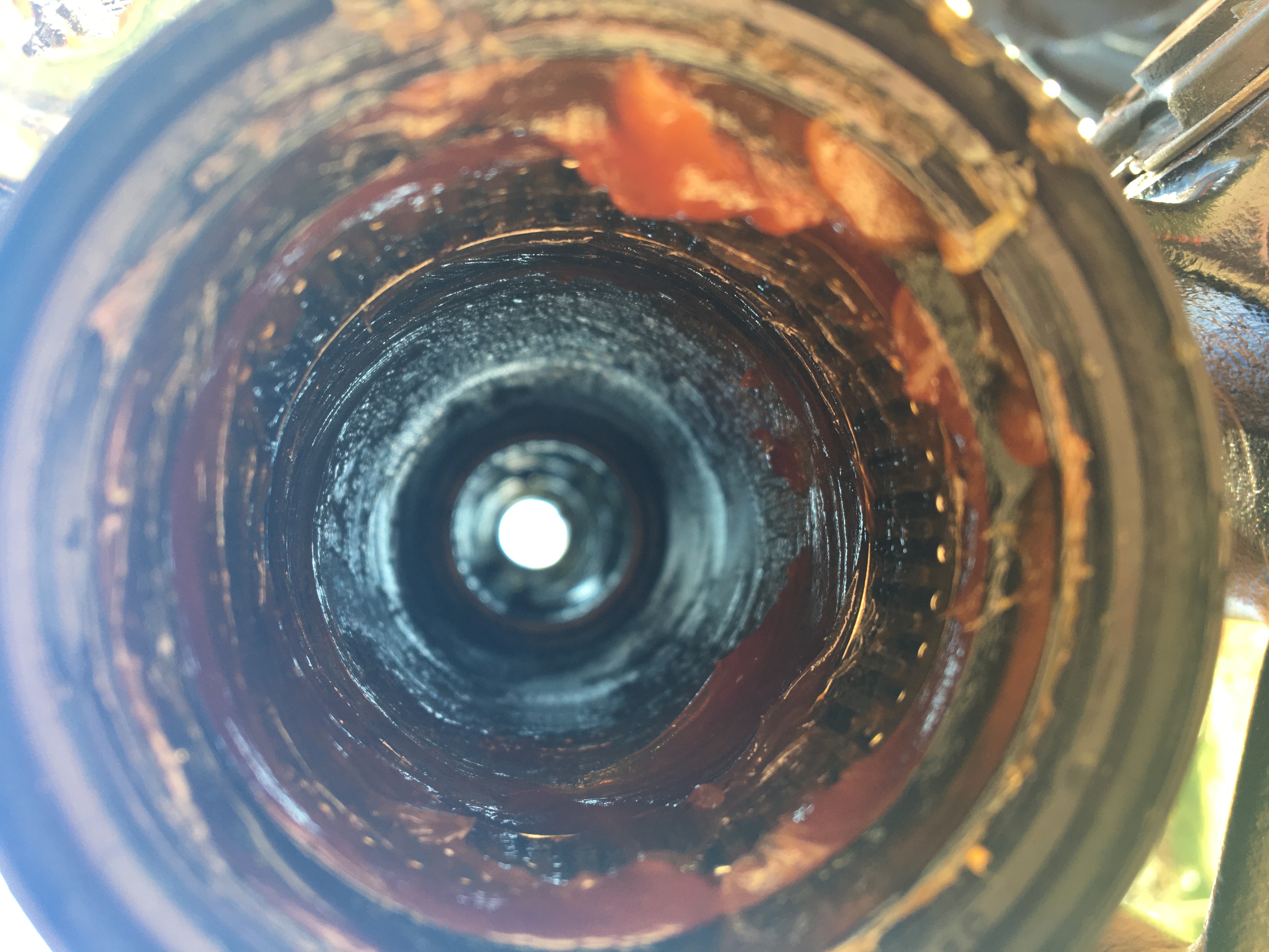

Tout est graissé exagérément. Mieux vaut trop que pas assez.
Les axes sont graissés intérieur et extérieur.
Un peu de gras sur la visserie.
Je n’ai même pas pris en photo le train assemblé !!!
Mais bon il reste encore pas mal de taf dessus.
Les roulements des tambours sont au congèle avec ceux des pivots av.
la suite quand j’aurai encore un peu de temps pour continuer. :ok:
