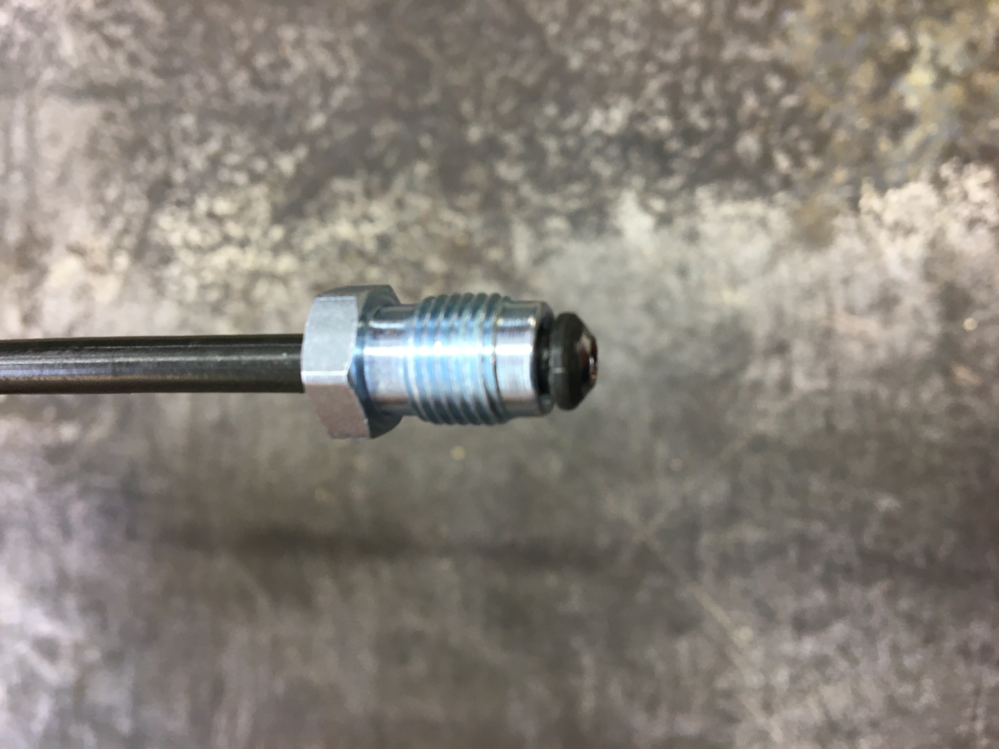

Ce midi, atelier durite de frein.
Ça fait un moment que j’ai ces durites en projets.
J’ai reçut il y a peu les embouts, donc je peux m’y consacrer pleinement.
Cintrage des deux durites au modèle.
Voilà pour les deux durites du train Ar.
Reste à trouver des modèles pour faire celles du train Av.

Bien l’outil pour maintenir la conduite, le mien a tendance à la marquer avec ses griffes

Je la protège au scotch de peintre. C’est assez efficace.Pierro19 a écrit : 28 févr. 2021, 12:48 Bien l’outil pour maintenir la conduite, le mien a tendance à la marquer avec ses griffes

Il essaie mon Pat, il essaie !!!
Il est vrai que je préfère voir une belle courbe plutôt qu’une durite toute ondulée parce que le gars ne sais pas bien dresser le tube avant cintrage.
La c’était un petit essais sur les deux ar.

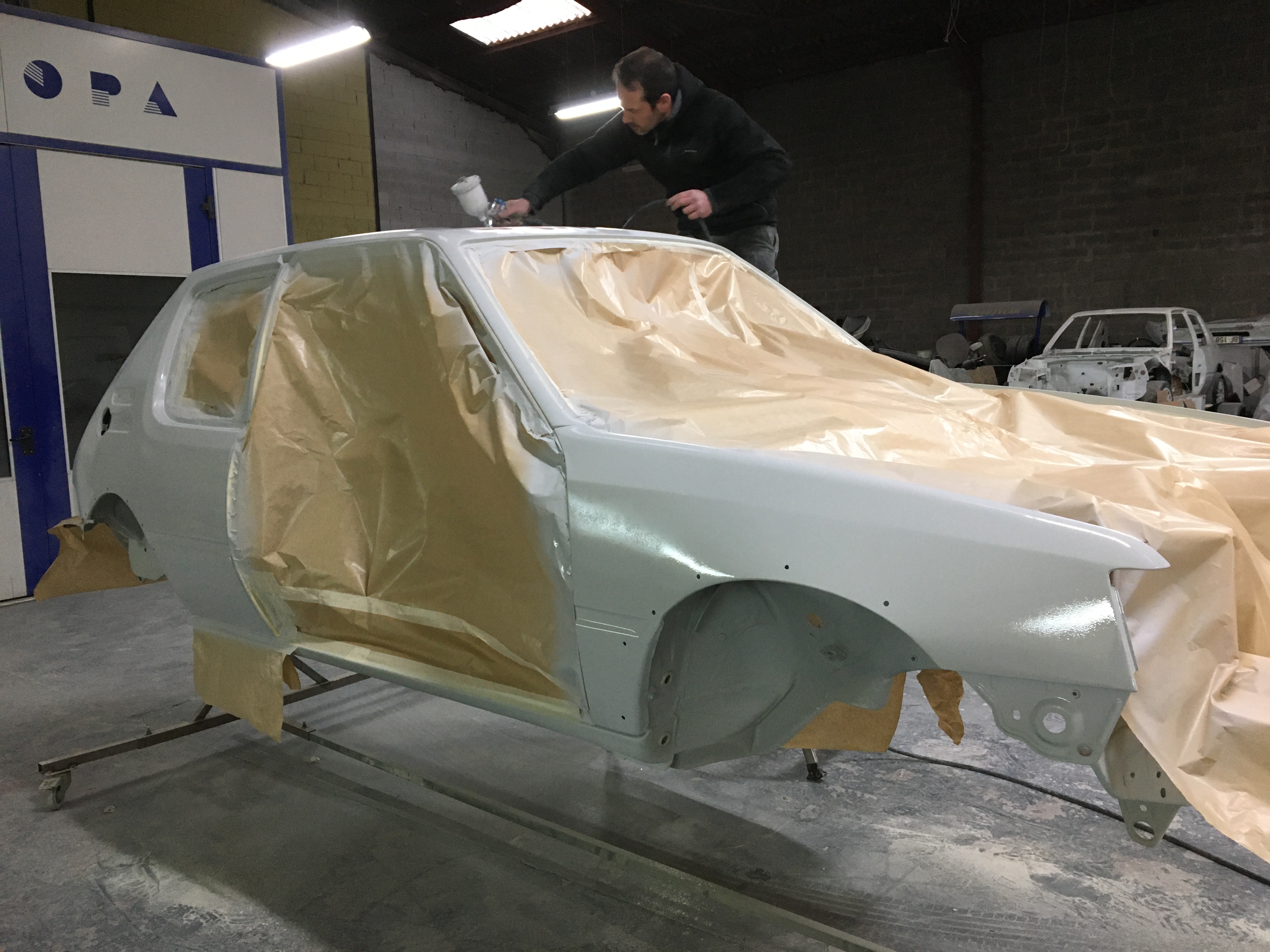

Petit passage chez le carrossier hier.
Il a enfin repris les p’tits défauts que je n’avais pas gommé.
J’espère que d’ici la fin du mois elle sera sortie et que je pourrais passer au remontage.

T'inquiète il va remettre un autocollants daf pour le petit souvenirbalouba a écrit : 07 mars 2021, 11:55 Elle revient vraiment de loin celle ci elle va être magnifique
