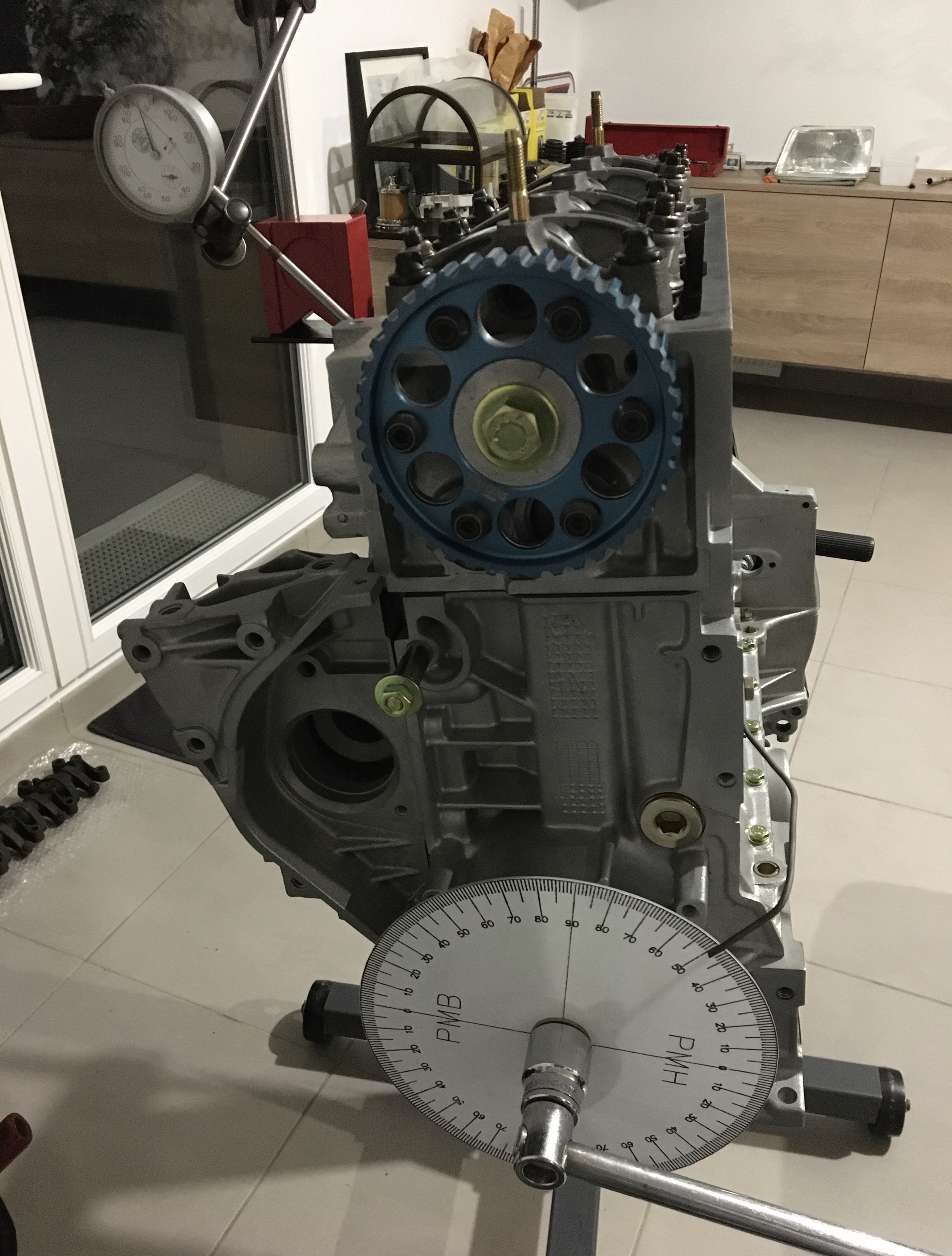

Ca se cale avec un comparateur et un disque gradué ;)

olivF2000 a écrit : 14 févr. 2021, 22:32 Ca se cale avec un comparateur et un disque gradué ;)
Ok
Pour le moment l’AAC est calé avec une poulie origine et son trou pour piger. Puis j’ai remis la Kent Cam.
Va me falloir un p’tit cours accéléré pour le calage. :mrgreen:

Teelck a écrit : 15 févr. 2021, 06:52
Ok
Le voilà le cours ;) :
https://batteuxcompetition.fr/205-rally ... cames-aac/

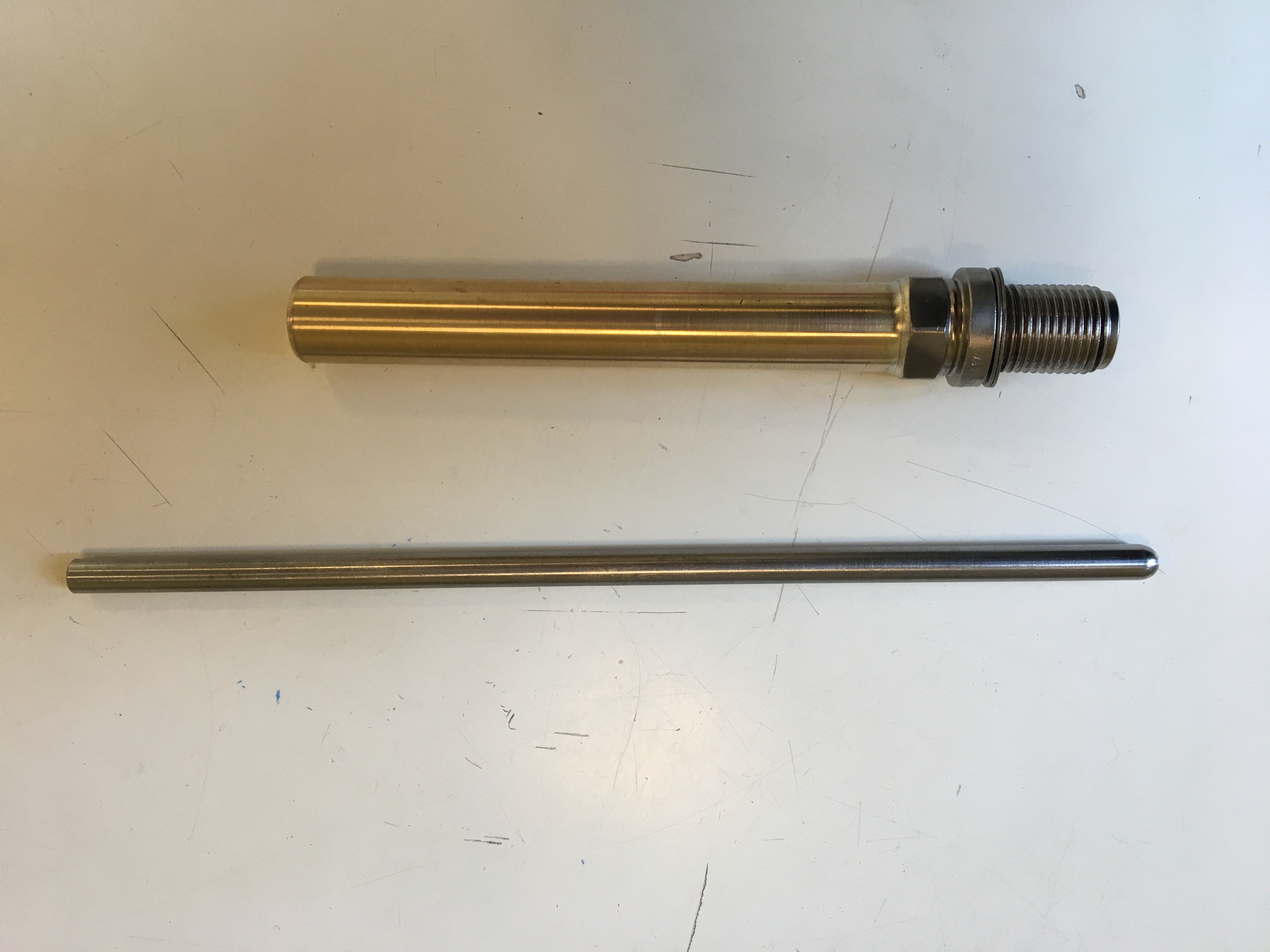

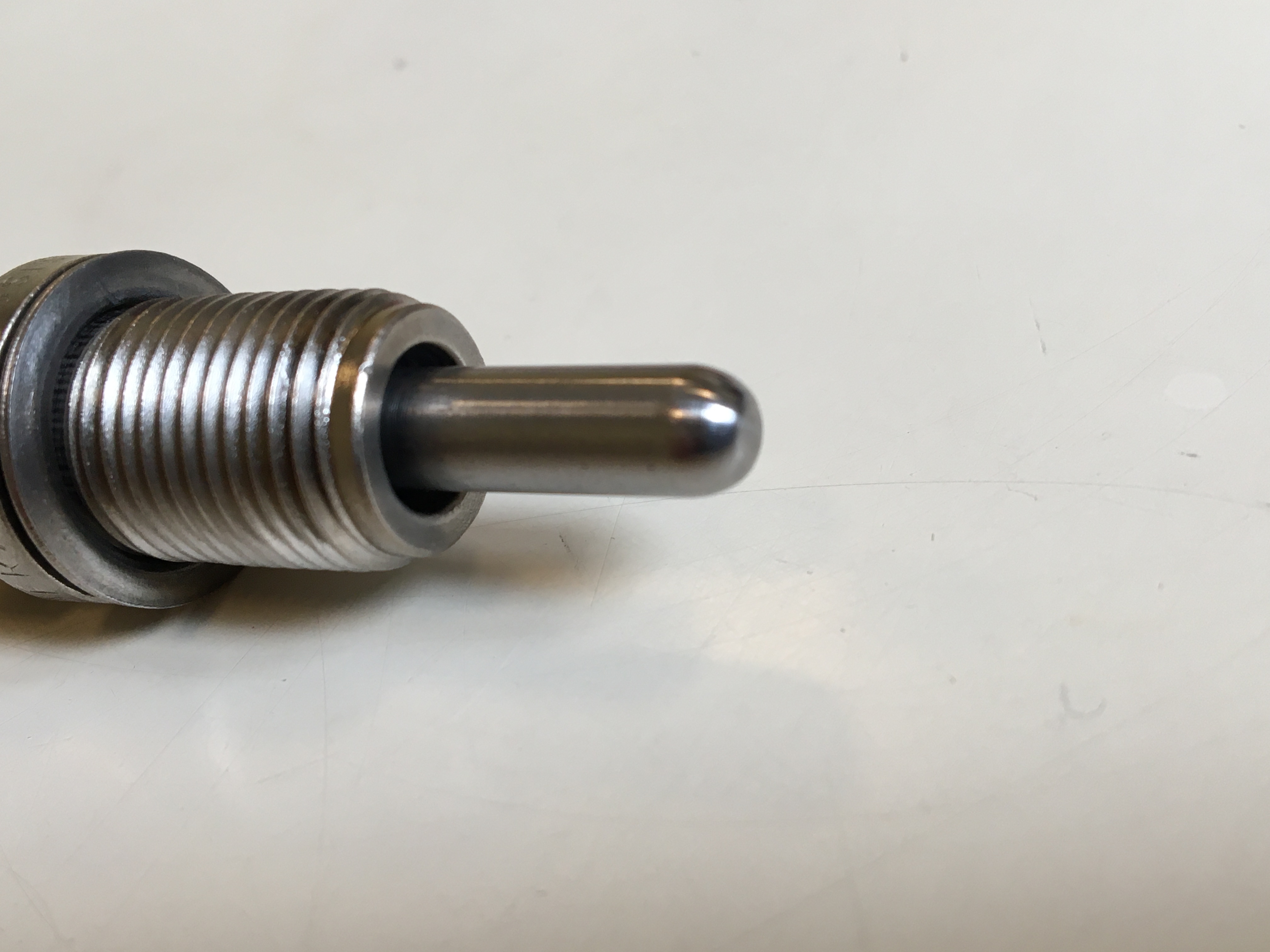

Il me manquait l’outil suprême pour déterminer le PMH.
Le voici. :p

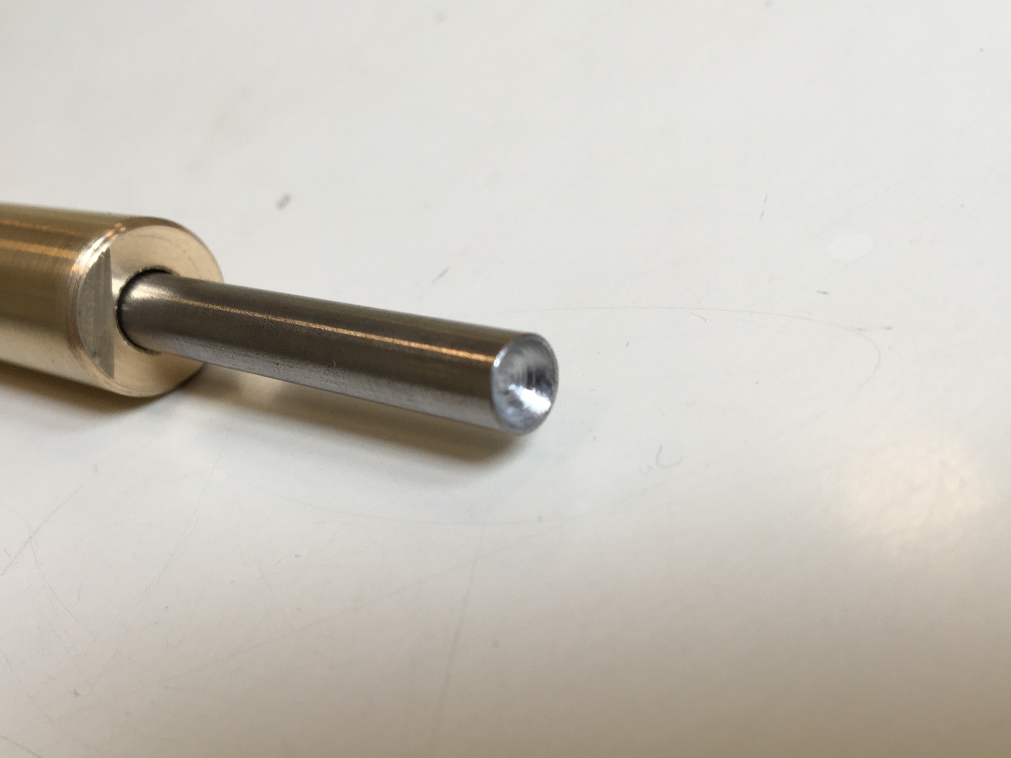

La partie en contacte avec le piston à été bien arrondie pour ne rien abîmer.
Une petite excavation concave pour recevoir la pointe du comparateur.
J’ai bien galère pour sortir la porcelaine !! :mrgreen:
Y a plus qu’à tester ce soir. :ok:

Grand fou ! :blink:
Messages : 5202
Has thanked : 614 times
Been thanked : 622 times
Beau travail :ok:

Y a plus qu’à voir si efficace !!! :ph34r:

c'est un bel outil François, mais c''est pas plus simple de poser la tige du comparateur directement sur le culbuteur ?
ou le comparateur directement sur le piston avant de reposer la culasse ?

balouba a écrit : 17 févr. 2021, 18:51 c'est un bel outil François, mais c''est pas plus simple de poser la tige du comparateur directement sur le culbuteur ?
Ouais mais là c'est booooooo <oo>
Messages : 5890
Has thanked : 729 times
Been thanked : 1032 times
Mais sur le culbuteur, ça te donne juste la levée si la courroie n’est pas en place !!!
La ma courroie n’est pas en place et je veux pouvoir déterminer le PMH.
Les outils sont en place.
Reste à finaliser la mise au point. :ok:

C'est vrai que tu peux faire sans, ça marche aussi.
Mais c'est un bel outil, unique, que tu prendras plaisir à utiliser.
Quand je vois dans quelle pièce tu refais ton moteur, pour la deuxième fois de la journée, je dis: " Grand Fou !"
