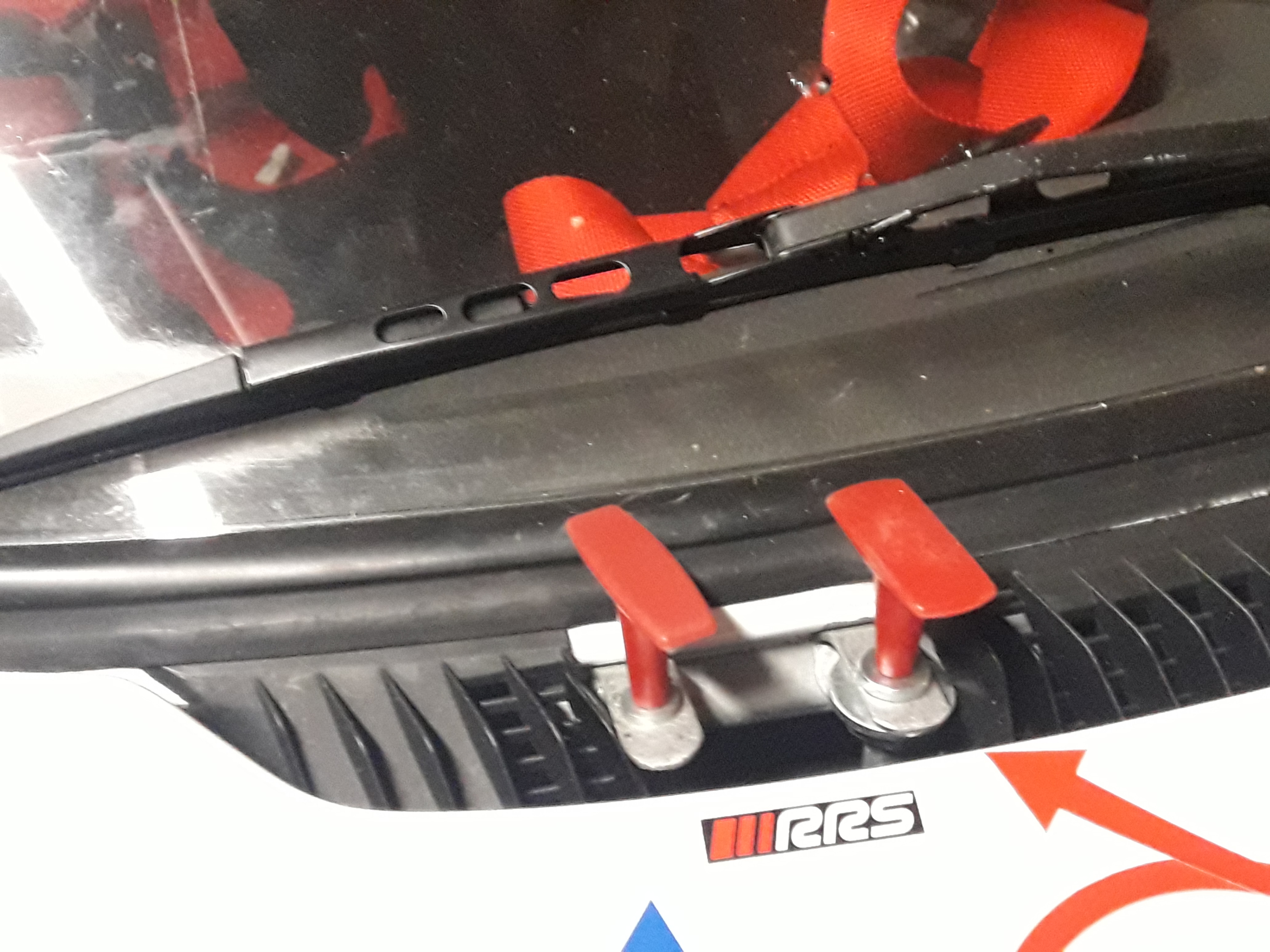

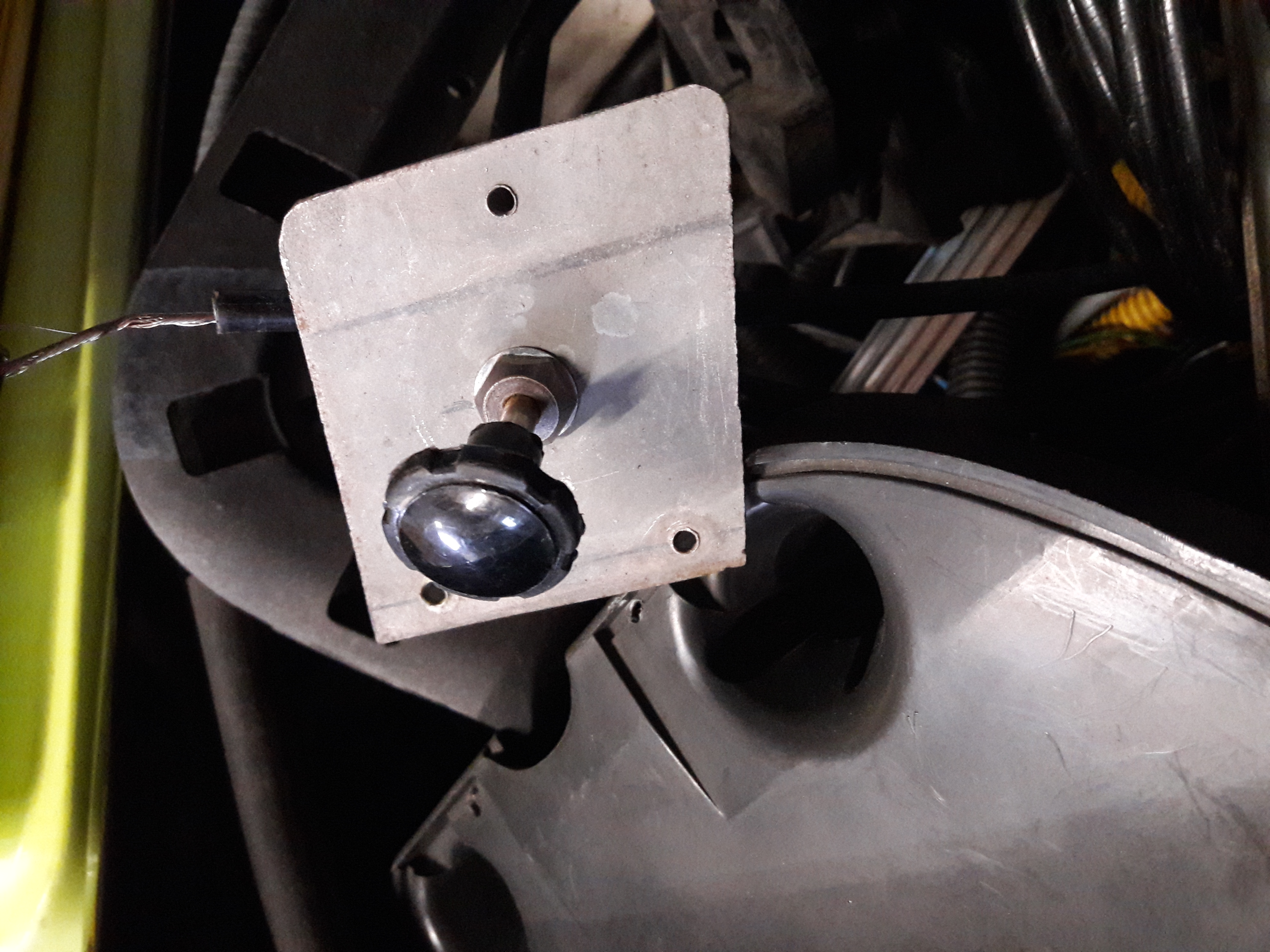

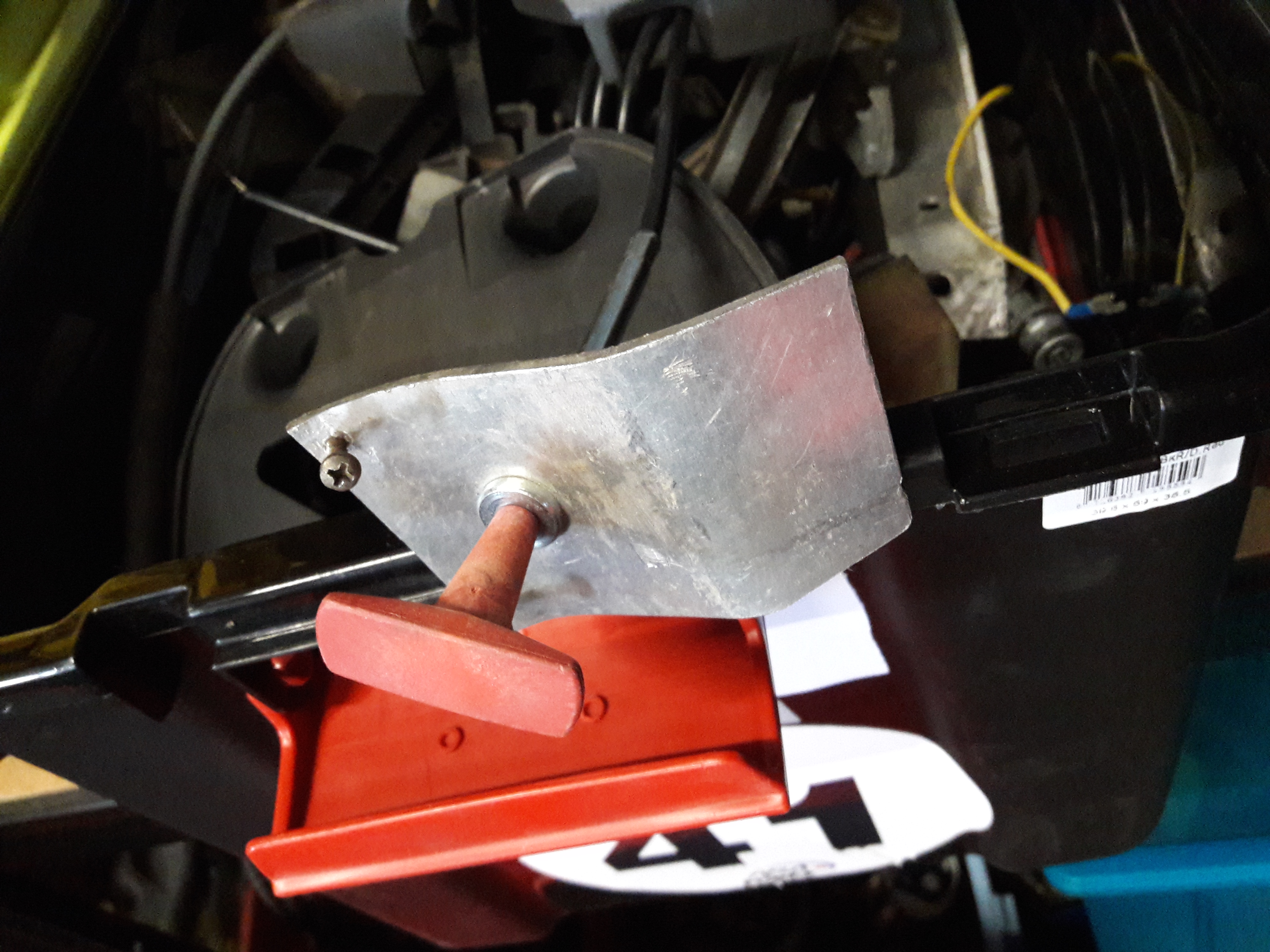

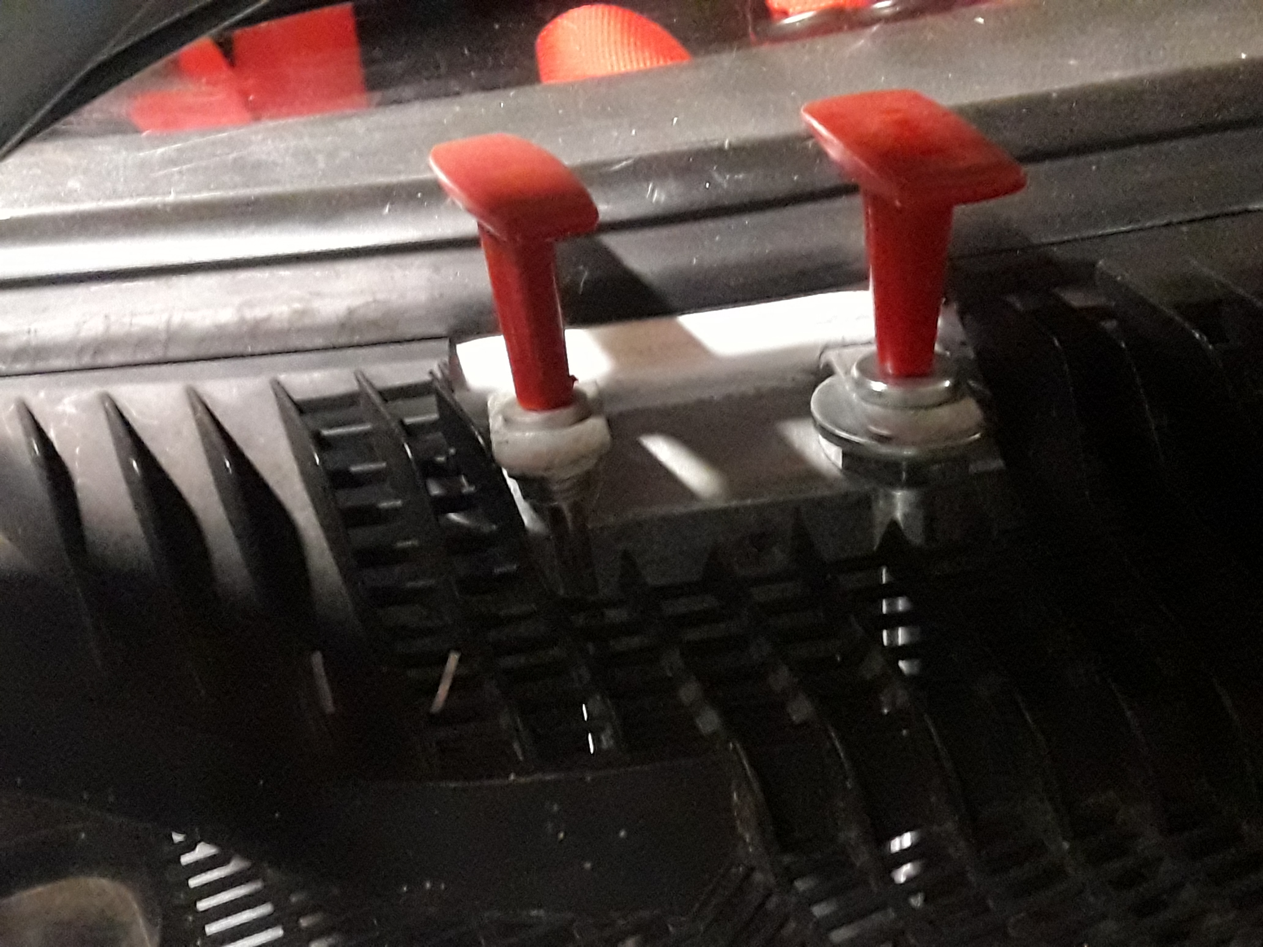

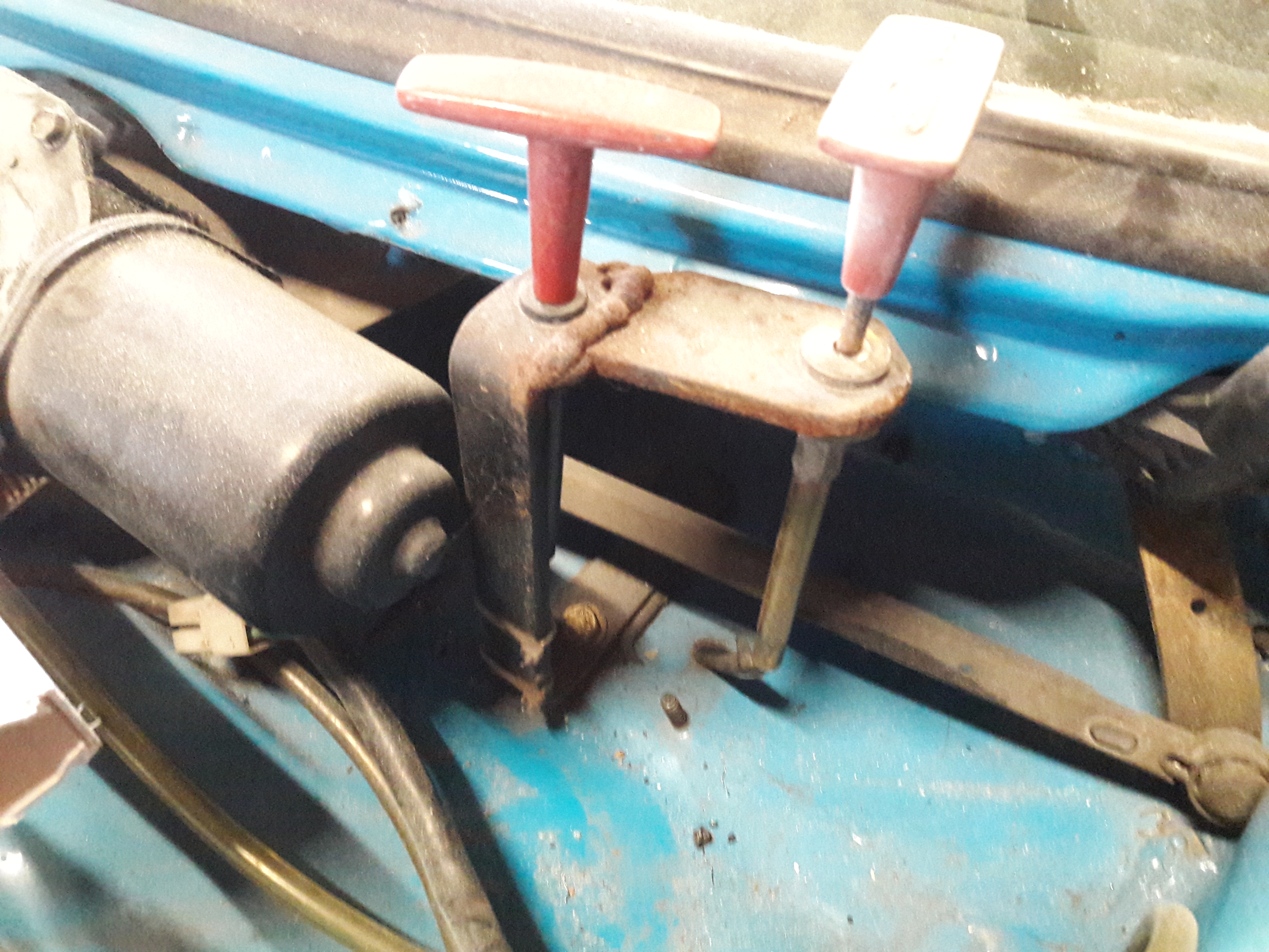

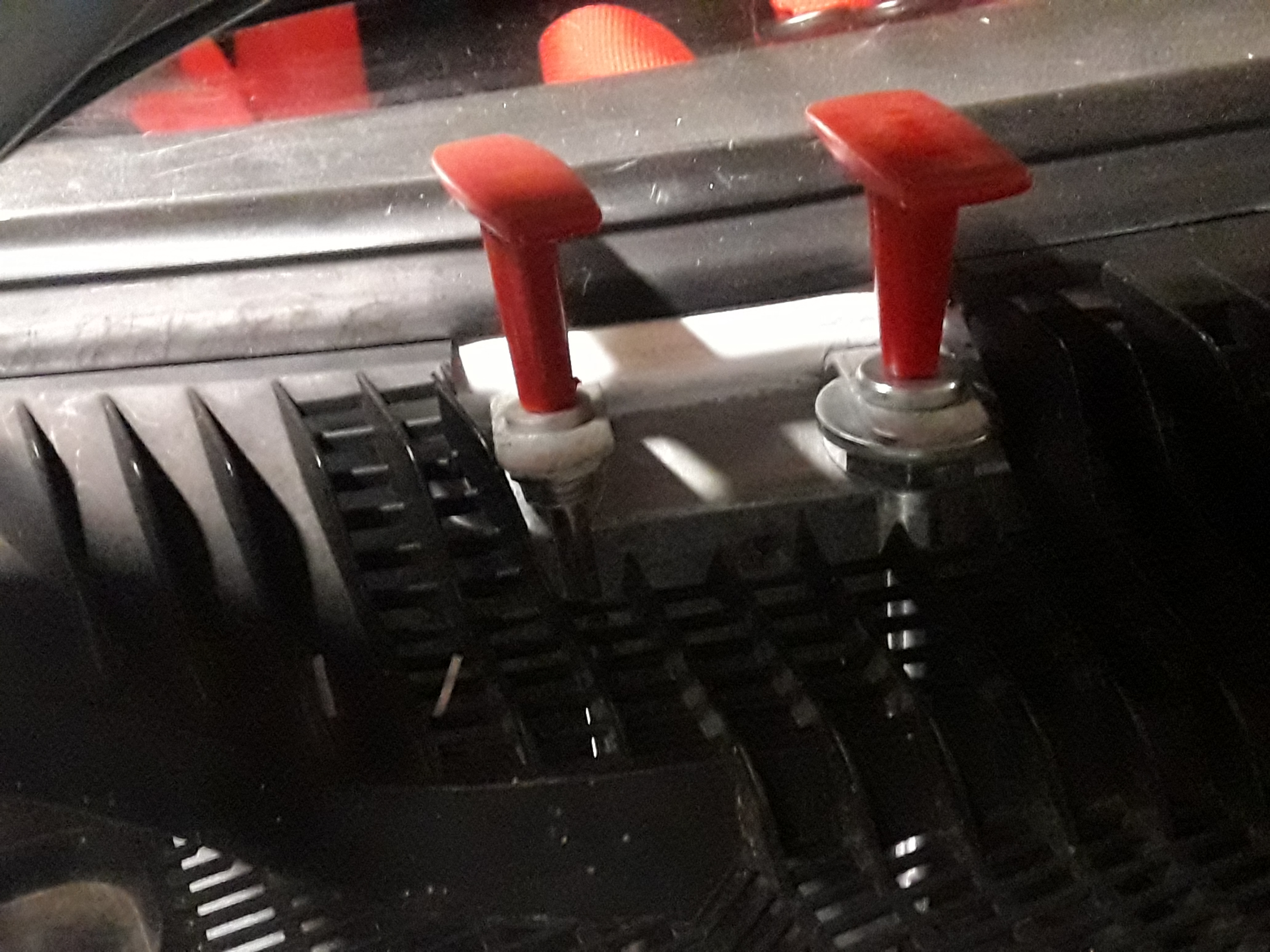

Montage extincteur et coupe circuit sur ma groupe N.
Je ne voulais pas percer les ailes, alors j'ai placé les tirettes sur la gille de la baie de pare brise, les pattes étant fixées sur la tole de la baie.
les tirettes
les tirettes

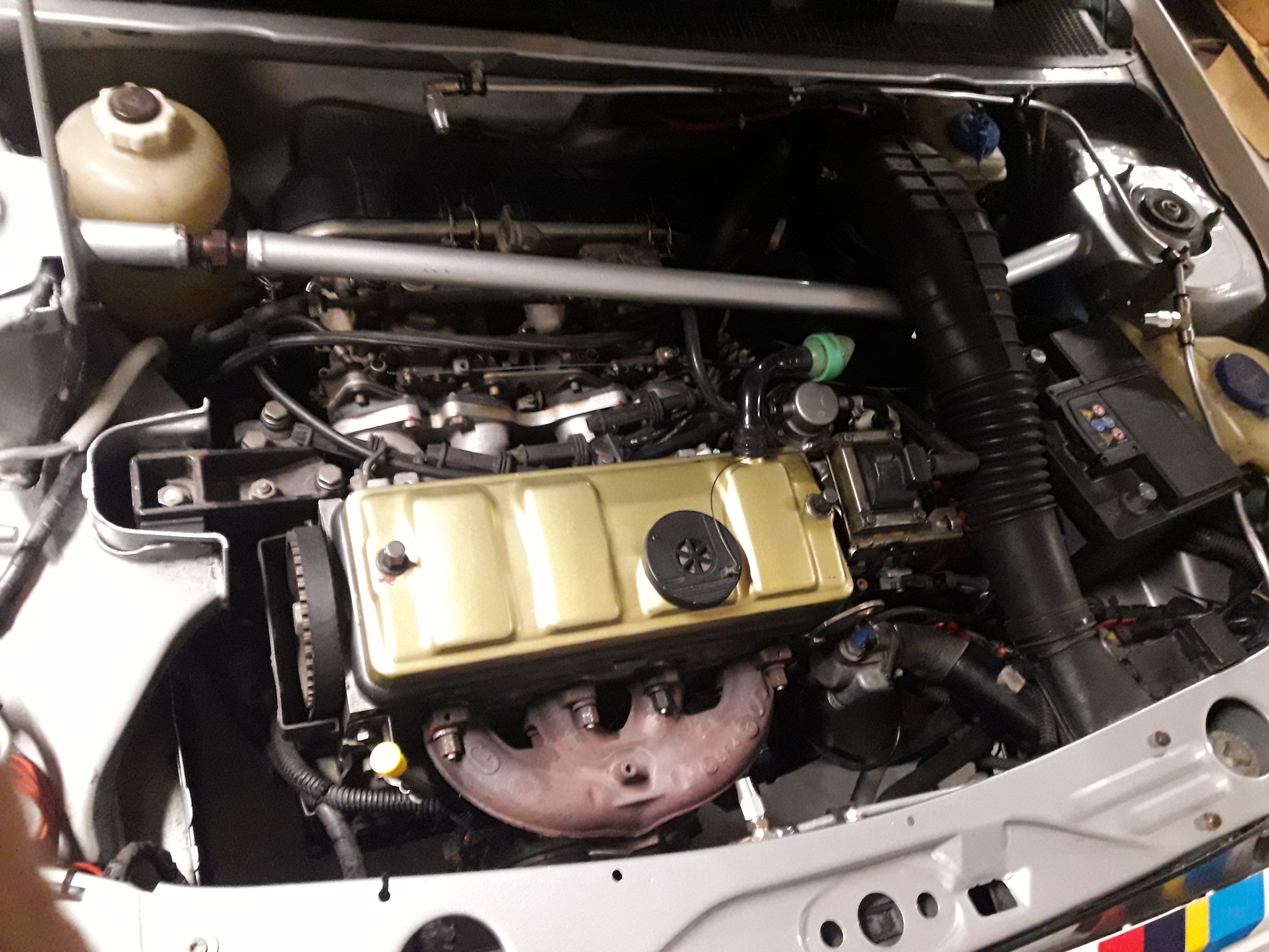

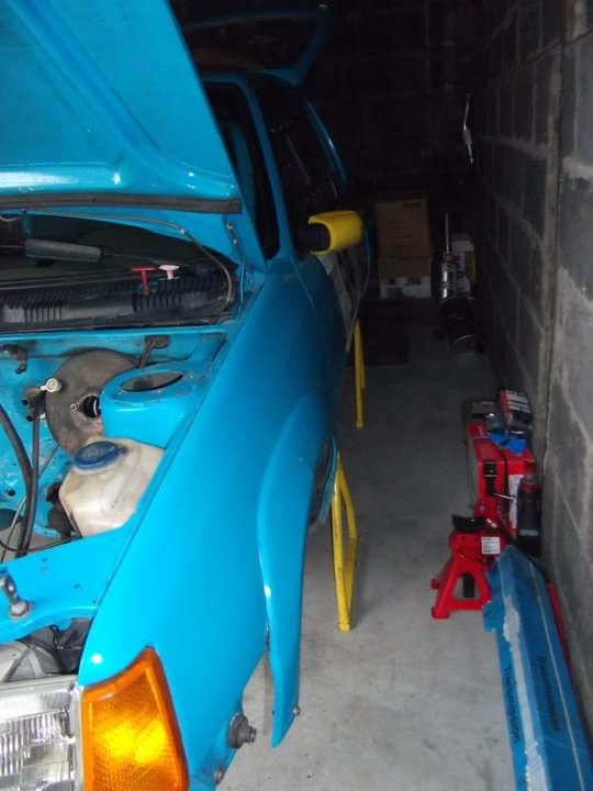

Position des buses dans le compartiment moteur, en croix sur les éléments à risque, à l'intérieur, une au dessus des pieds copilote, l'autre au niveau des pieds du pilote
Répartition des buses

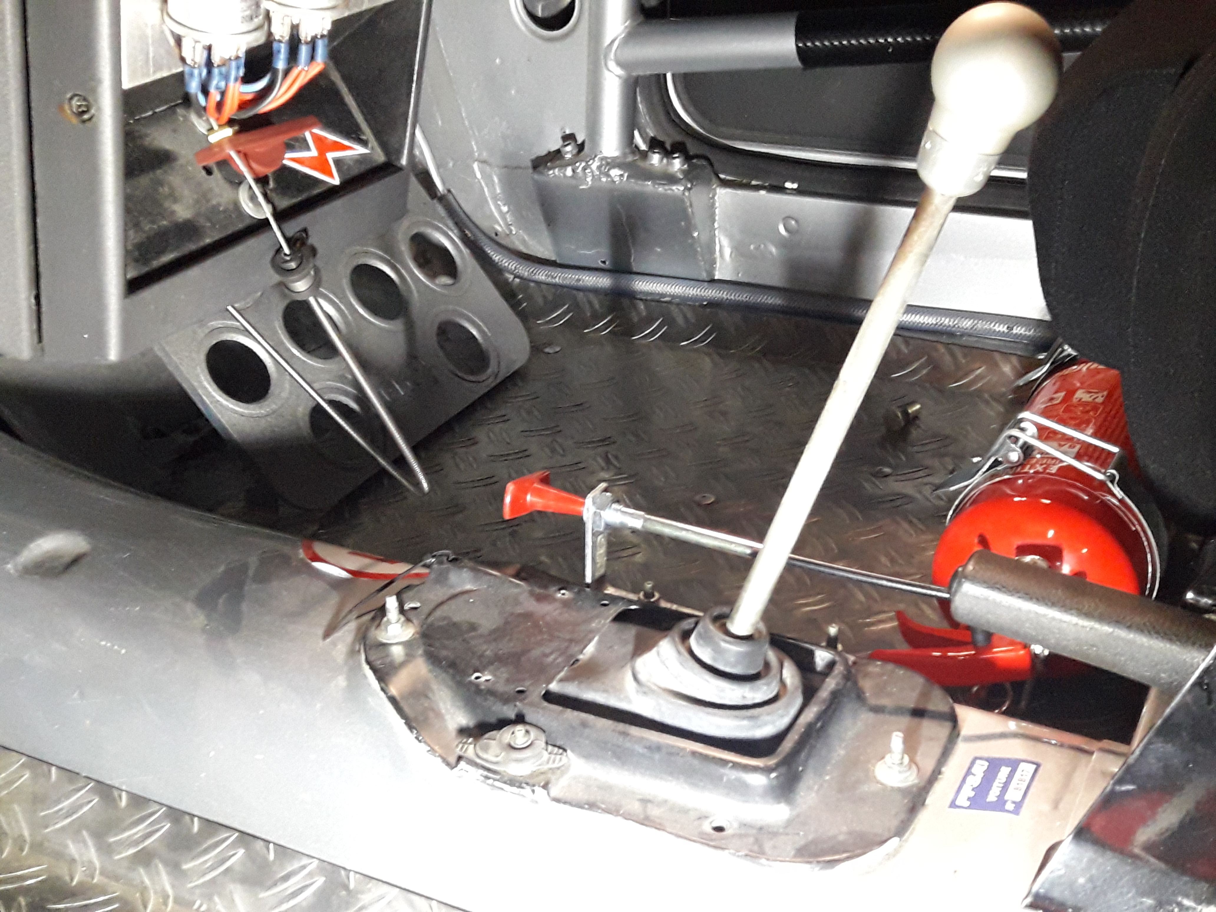

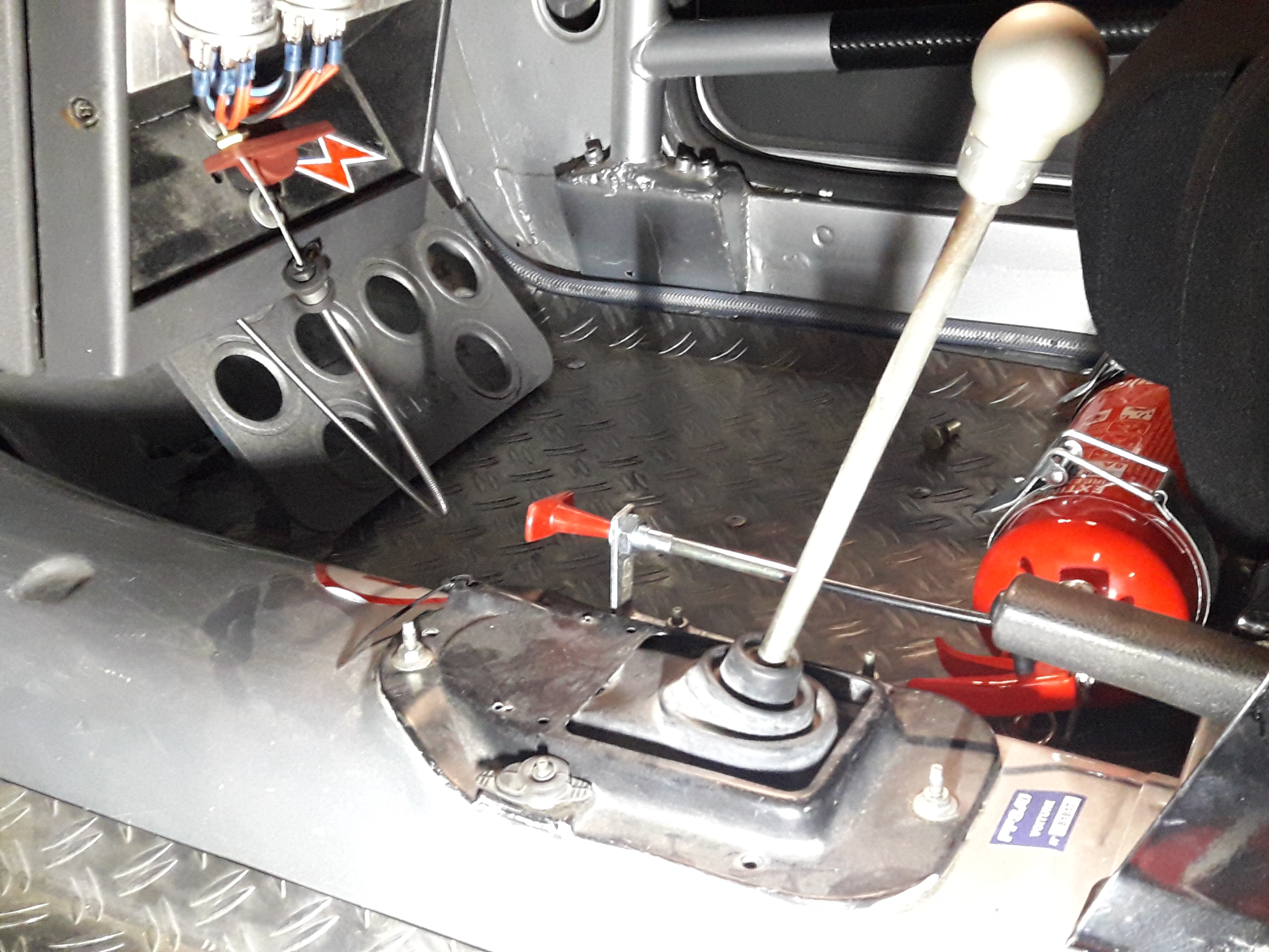

La tirette intérieure de l'extincteur automatique est entre les baquets
Commandes intérieures

Heu moi j’ai une question conne pour Christian !!
Pourquoi tu as un caout de contacteur de portière sur un écrou du couvercle de l’évier de vitesse ? :blink: :mrgreen:
Messages : 1587
Has thanked : 339 times
Been thanked : 252 times
Re: montage tirettes extincteur et coupe circuit
Teelck a écrit : 10 déc. 2020, 07:00 Heu moi j’ai une question conne pour Christian !!
Et bien François, c'est une bonne question............ merci de me la poser( comme aurait dit Georges Marché, à l'époque)......il y était quand je l'ai achetée, et ça ne m'a pas ému plus que ça !!!!
Je vais, peut être apporter une modification, d'autant qu'il me manque une vis sur le carter de levier........
Quelle perspicacité François, on n'est pas surpris, on la retrouve dans ton super boulot. :ok: :ok:
