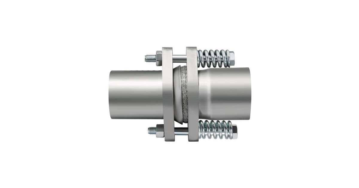

jean-luc13 a écrit : 01 nov. 2020, 16:45 Pour ma part, la fuite était assez faible, j'ai tenté la pate d'étancheité sans trop y croire et ça a fonctionné :ok:
ça fait plus d'un an que je roule comme ça et zéro fuite <_<
Ha oui le coup de la patte je ne sais pas si je l'aurai tenté moi :lol: :lol:

balouba a écrit : 01 nov. 2020, 16:31 Et qu'est ce que vous avez trouvé comme solution pour pallier à ce problème ?
Pour ma part, je vais modifier le montage d'origine pour ça:
J'avais pensé aussi à la pâte mais j'avais peur que sa ne tienne pas
Pour ma part, sur mon CSC, j'ai viré la patte de fixation sur la boite pour en faire une en forme de collier oval qui fait le tour des deux tubes.
Comme elle est déplaçable, je règle tout au poil de c.l pour supprimer les fuites. Apres c'est juste un jeu de patience pour tout mettre en place et faire en sorte que rien ne touche nul part ( surtout le passage au dessus du berceau et la tringlerie de boite) :ok:

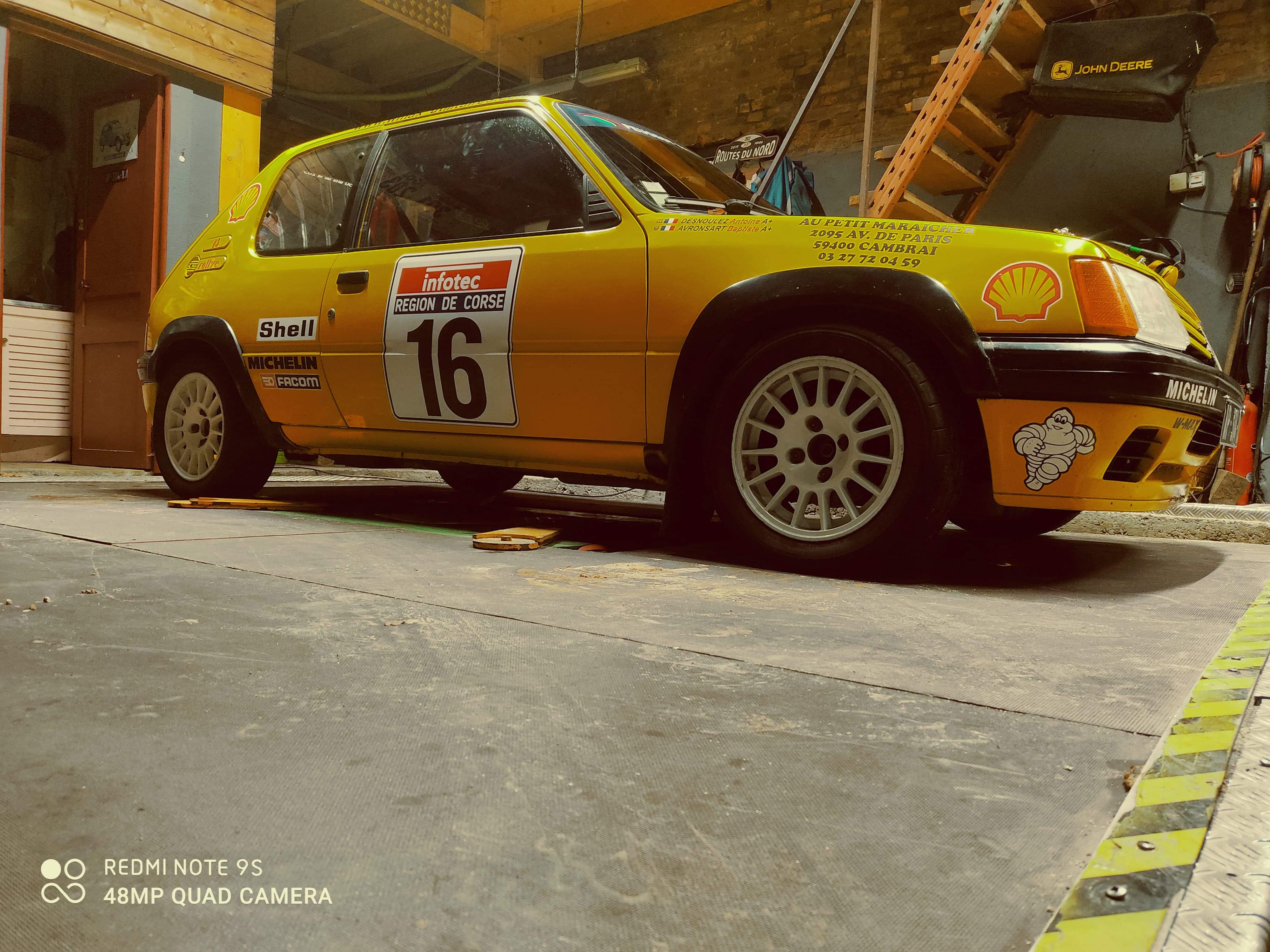

Un peu de detailling avec la mise en peinture des grilles de jupe en jaune au lieu de noir :)
Messages : 13552
Has thanked : 505 times
Been thanked : 1140 times
Re: 205 Rallye Réplique Gr.A
Beaucoup mieux comme ça je trouve! :ok:
