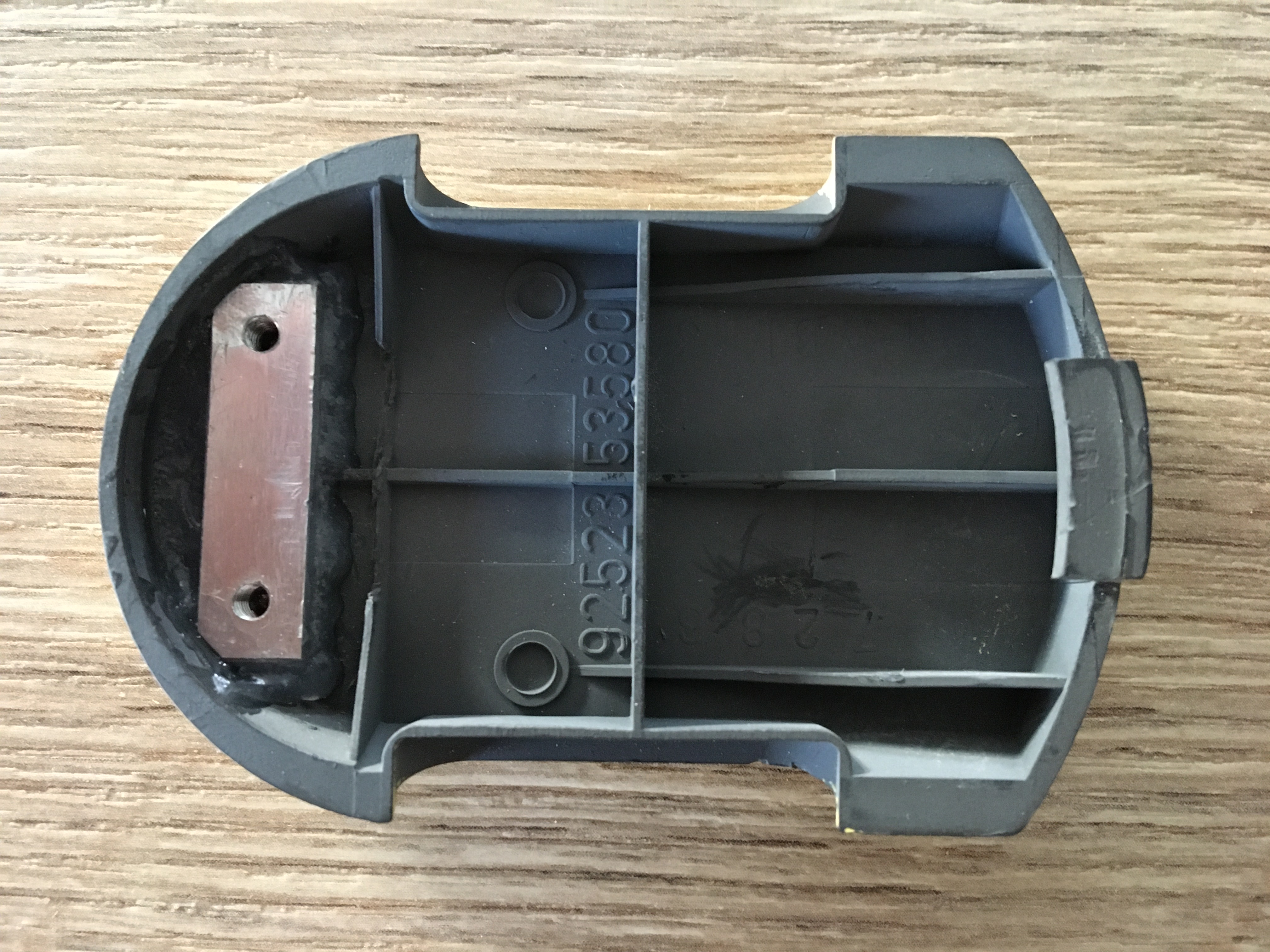

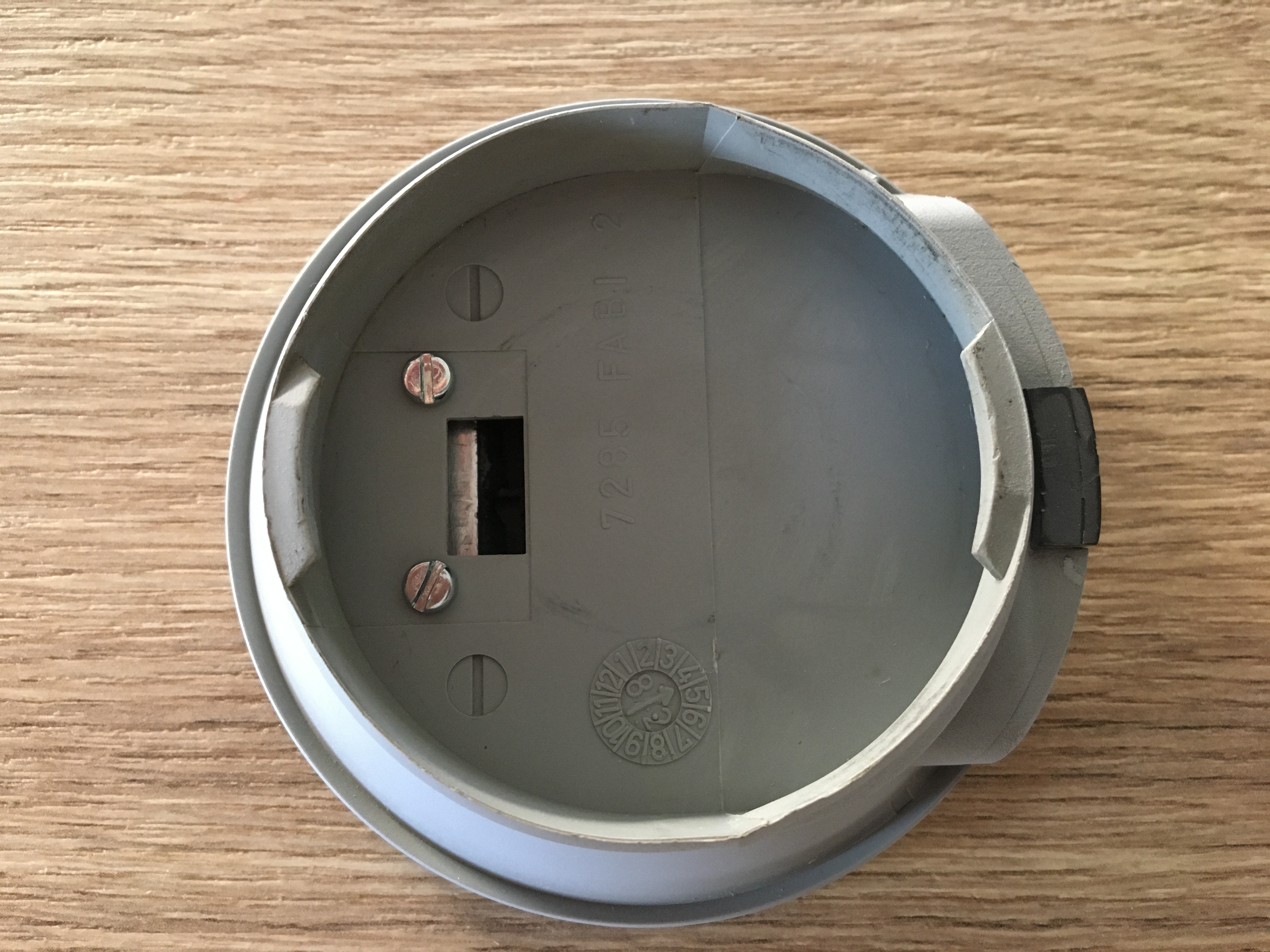

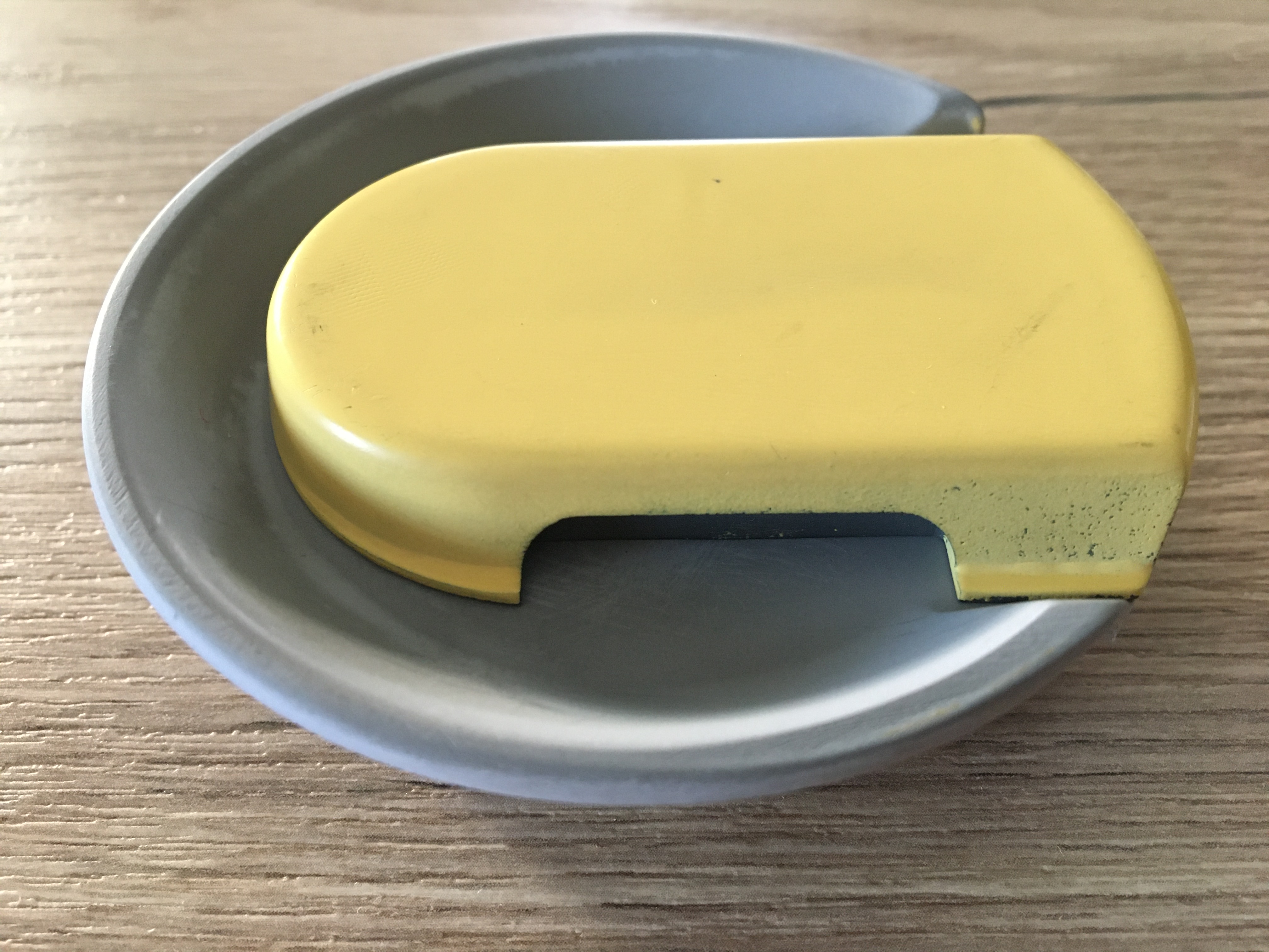

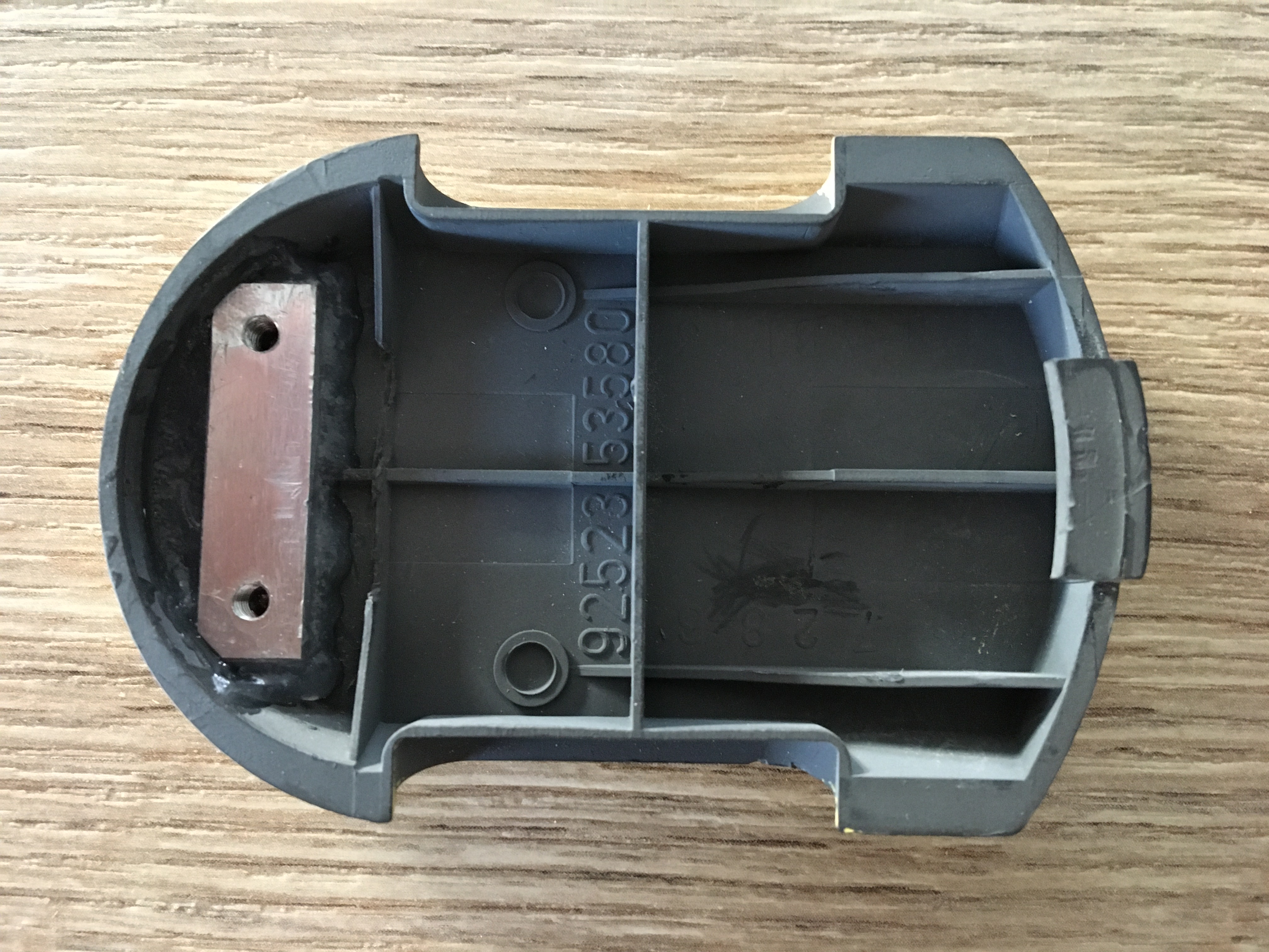

Après un petit temps de latence, voici un ptit boulot fait entre deux.

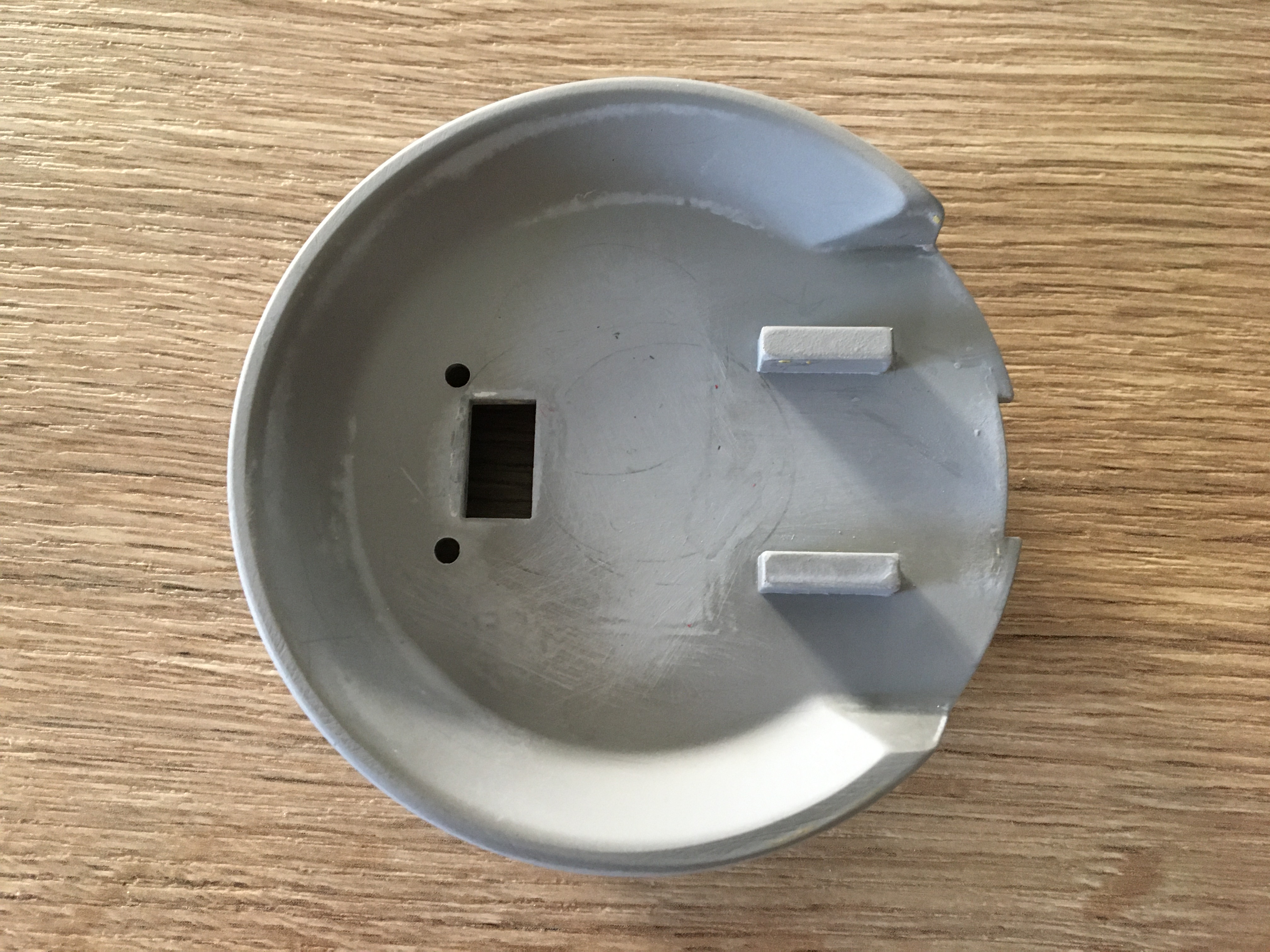

J’ai acheté un bouchon de réservoir qui s’est avéré cassé. "_"
Le voici réparé. :mrgreen:
La petite patte de fixation était absente et remplacée par un gros paquet de colle.
Voici ma solution.
Ça tient bien. :ok:

Message par Foksaronfle »
Salut, quel superbe boulot! pour la reparation un petit transfert dans la zone des tutos serait pas de refus ;)

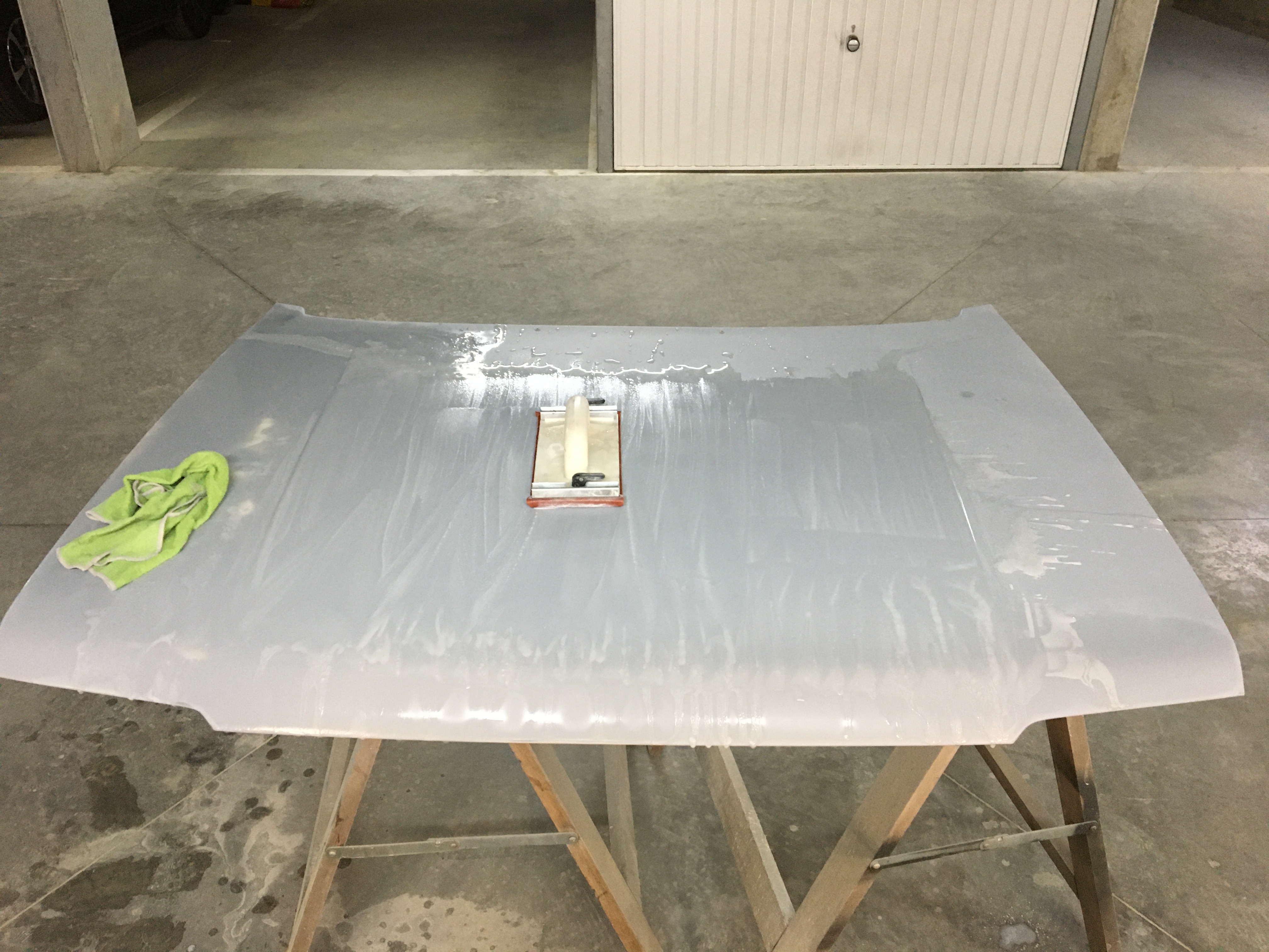

Ce week-end, j’ai un peu avancé.
J’avais été bloqué par l’achat de produits défectueux. Quand un apprêt garnissant ne te sort que des grumeaux, c’est grave !!
Mais bon nouvel apprêt reçut et c’est reparti :mrgreen:

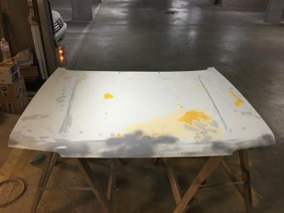

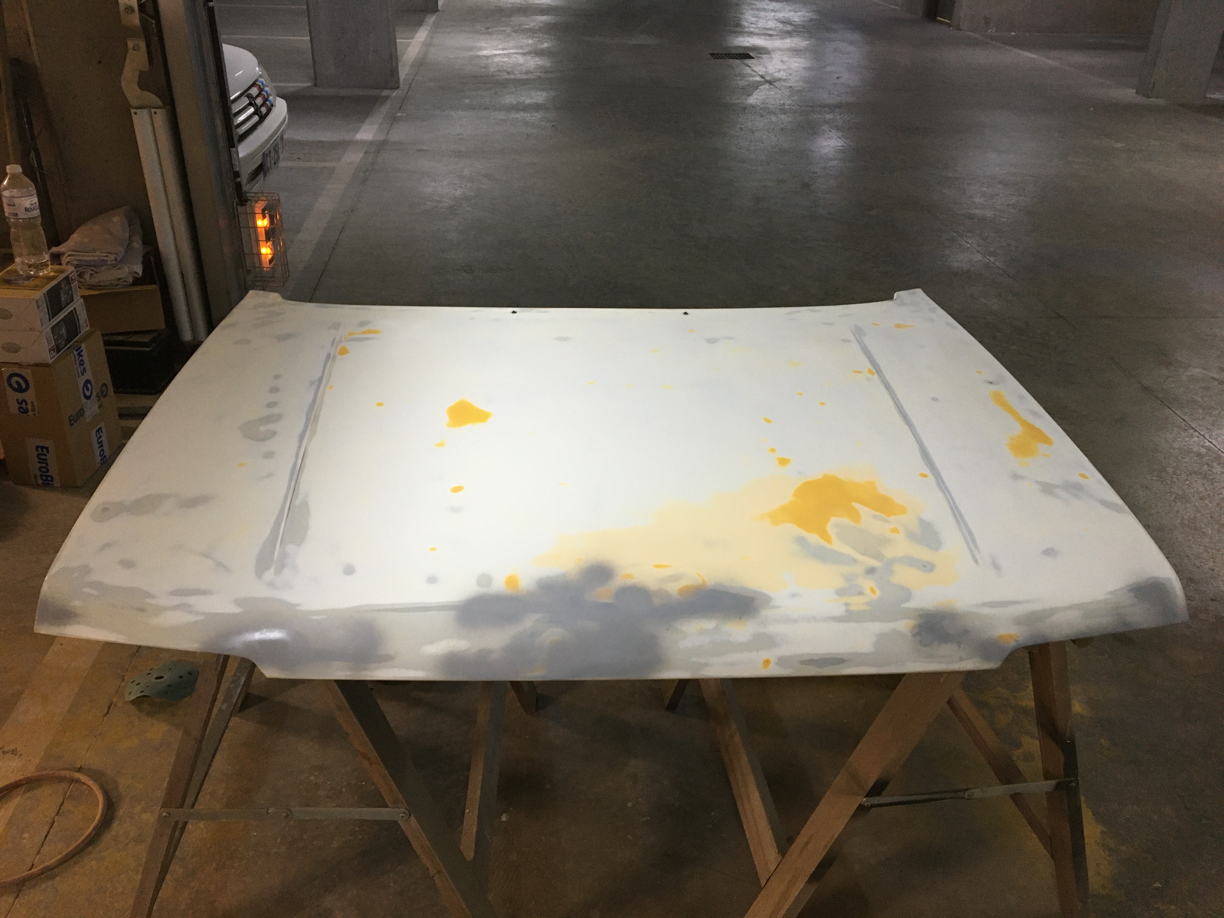

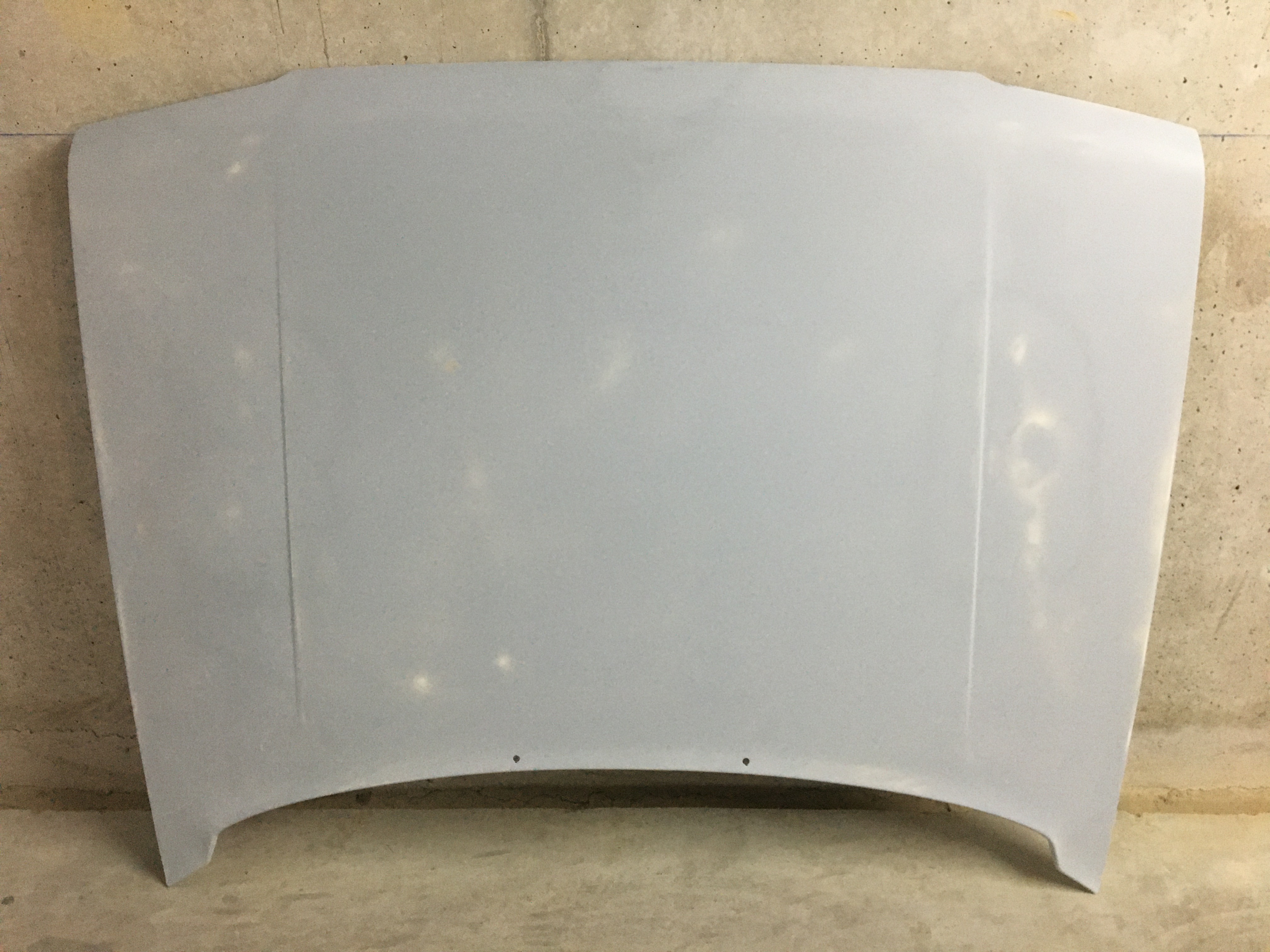

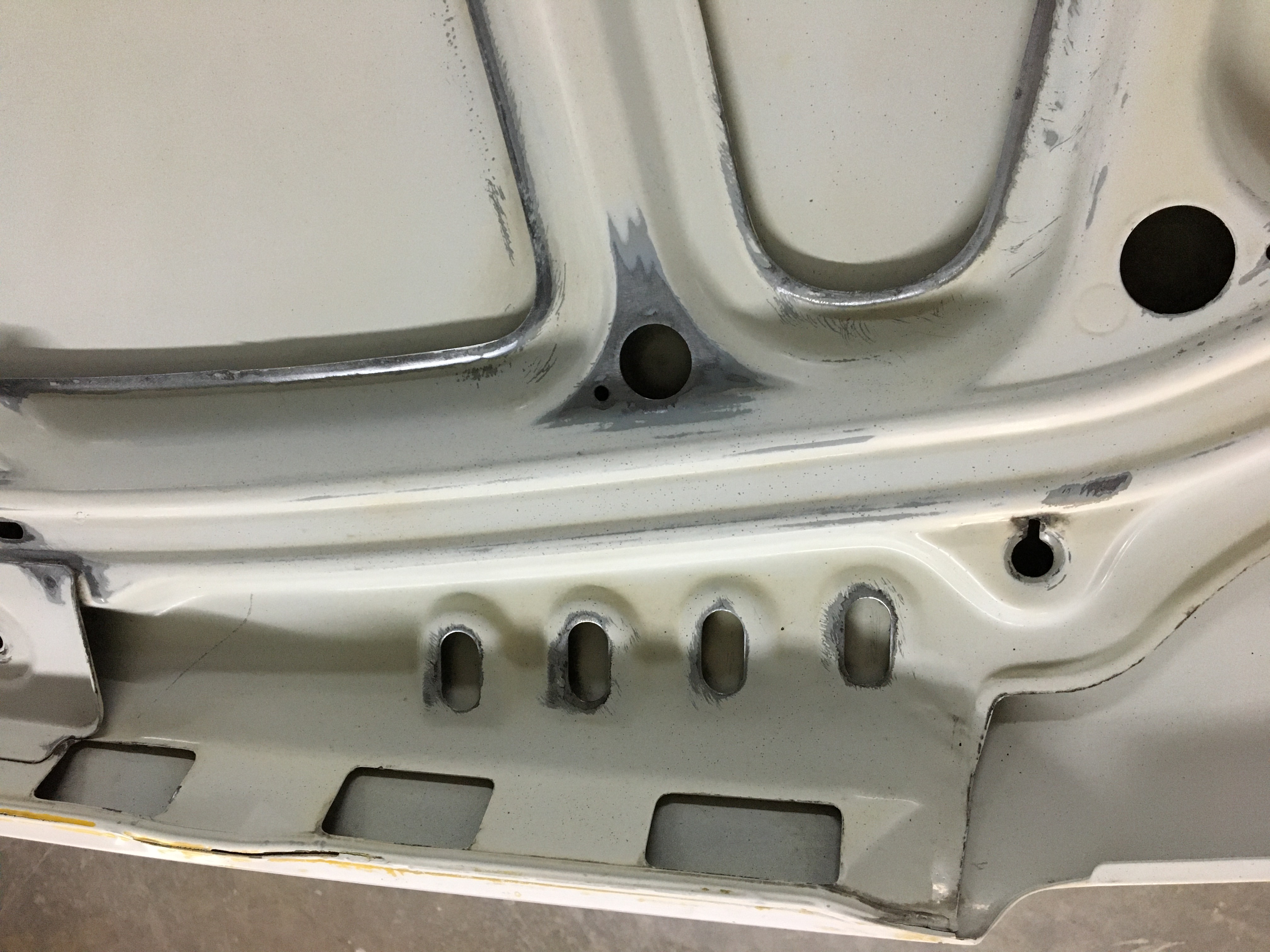

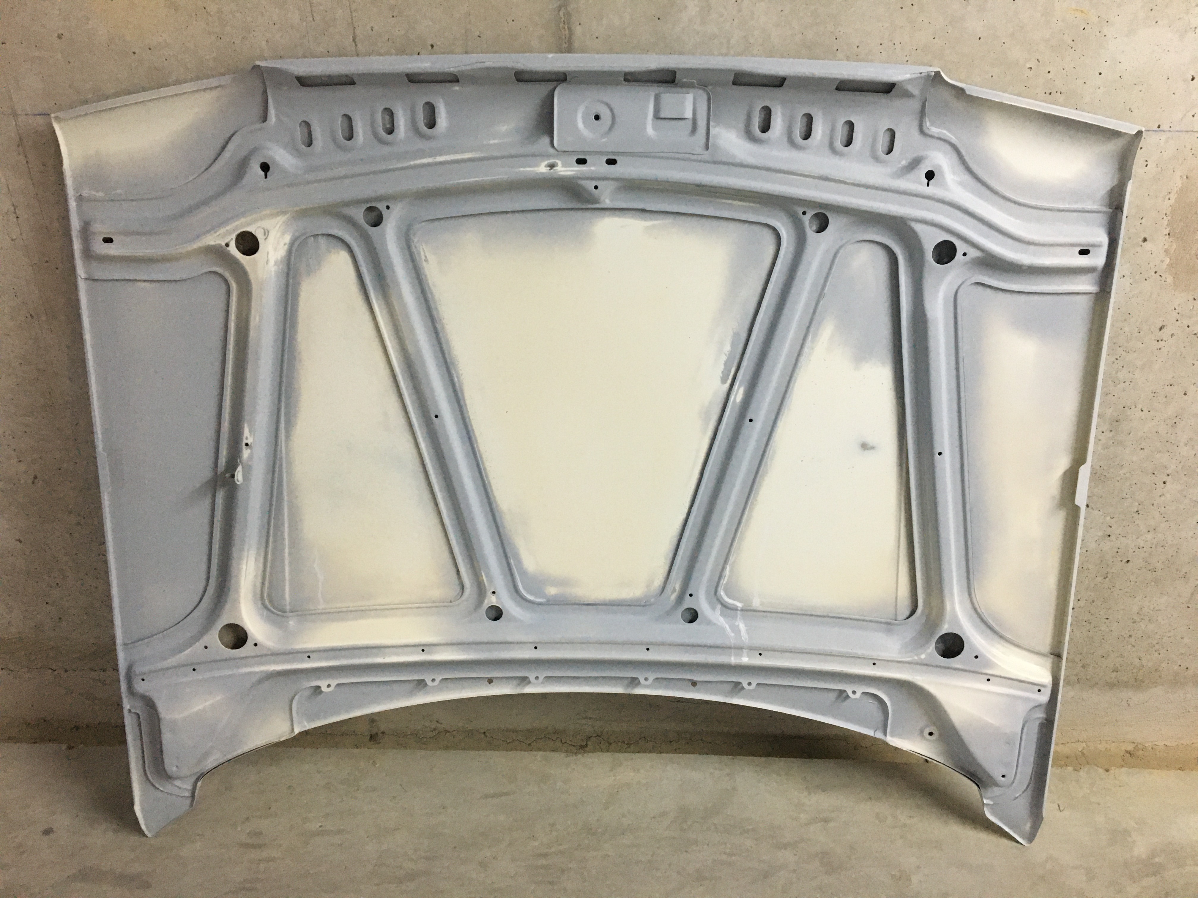

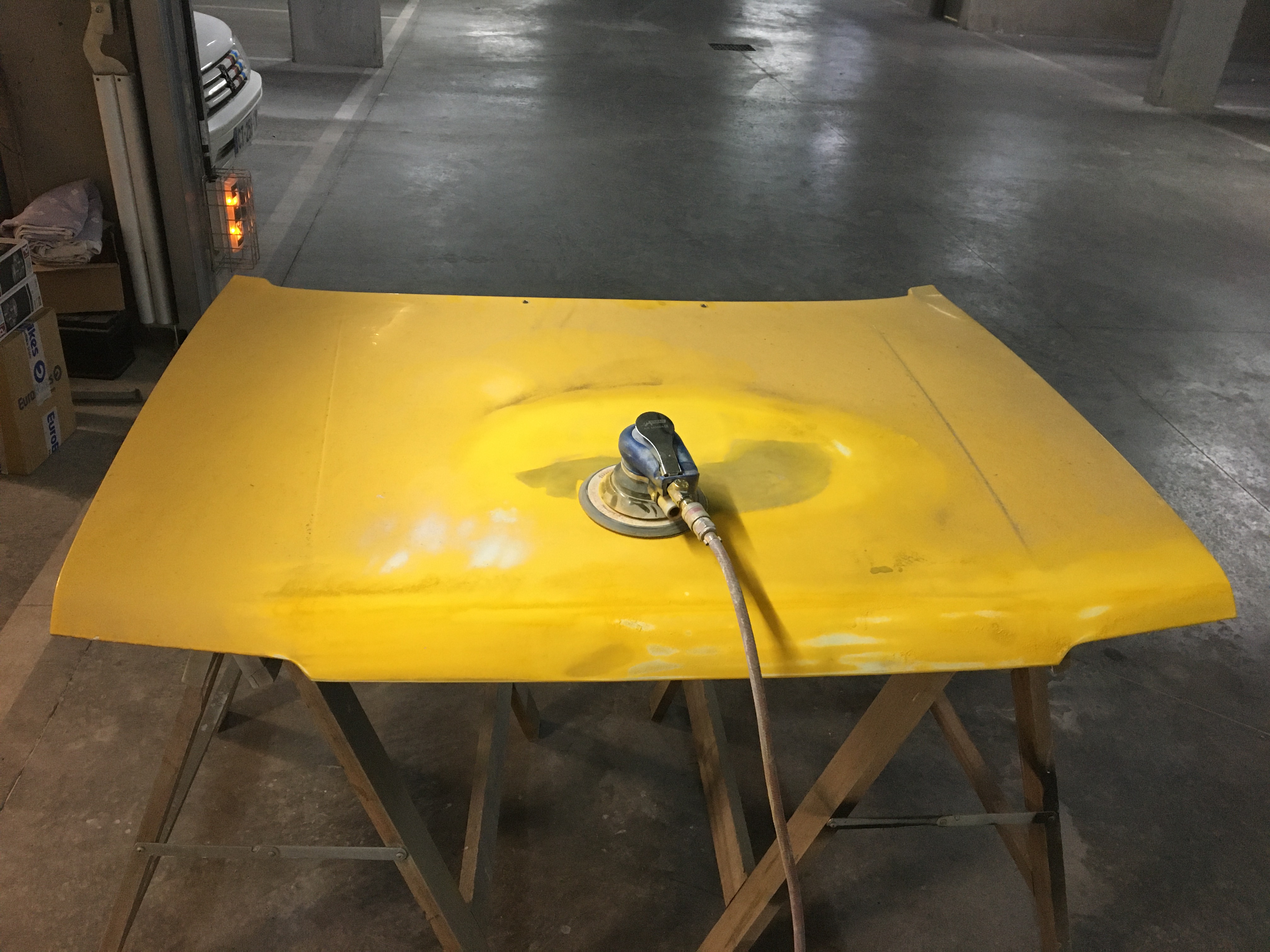

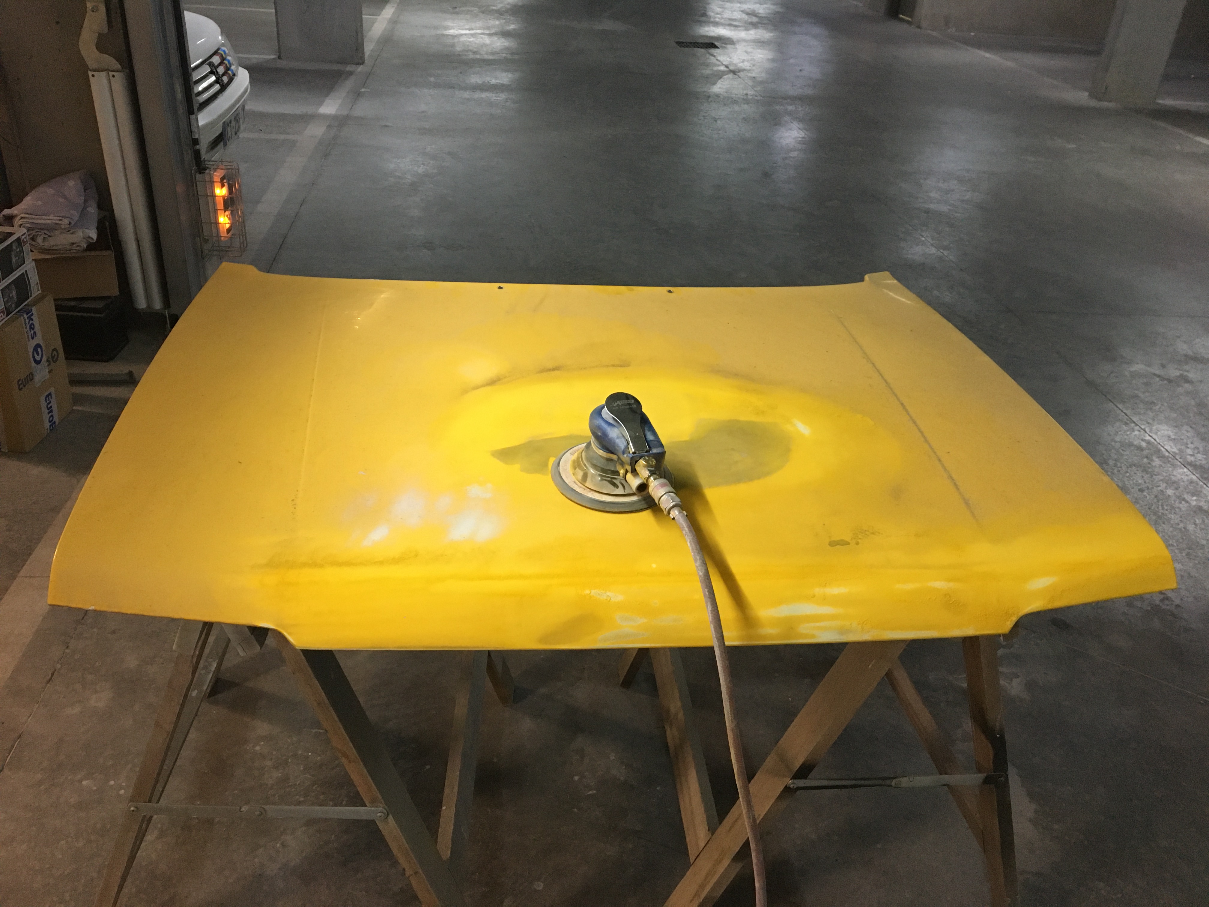

Ponçage du capot. J’ai en neuf mais je voulais lui conserver son capot d’origine. B)
Il y avait quelques traces de rouille. Un bon coup de brosse et plus rien.
Ensuite apprêt du capot et du hayon.
Et maintenant ponçage à la grande cale et à l’eau au 600 pour commencer.
Ça va être long. Il y a encore qqs défaut à gommer !!! "_"

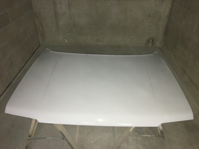

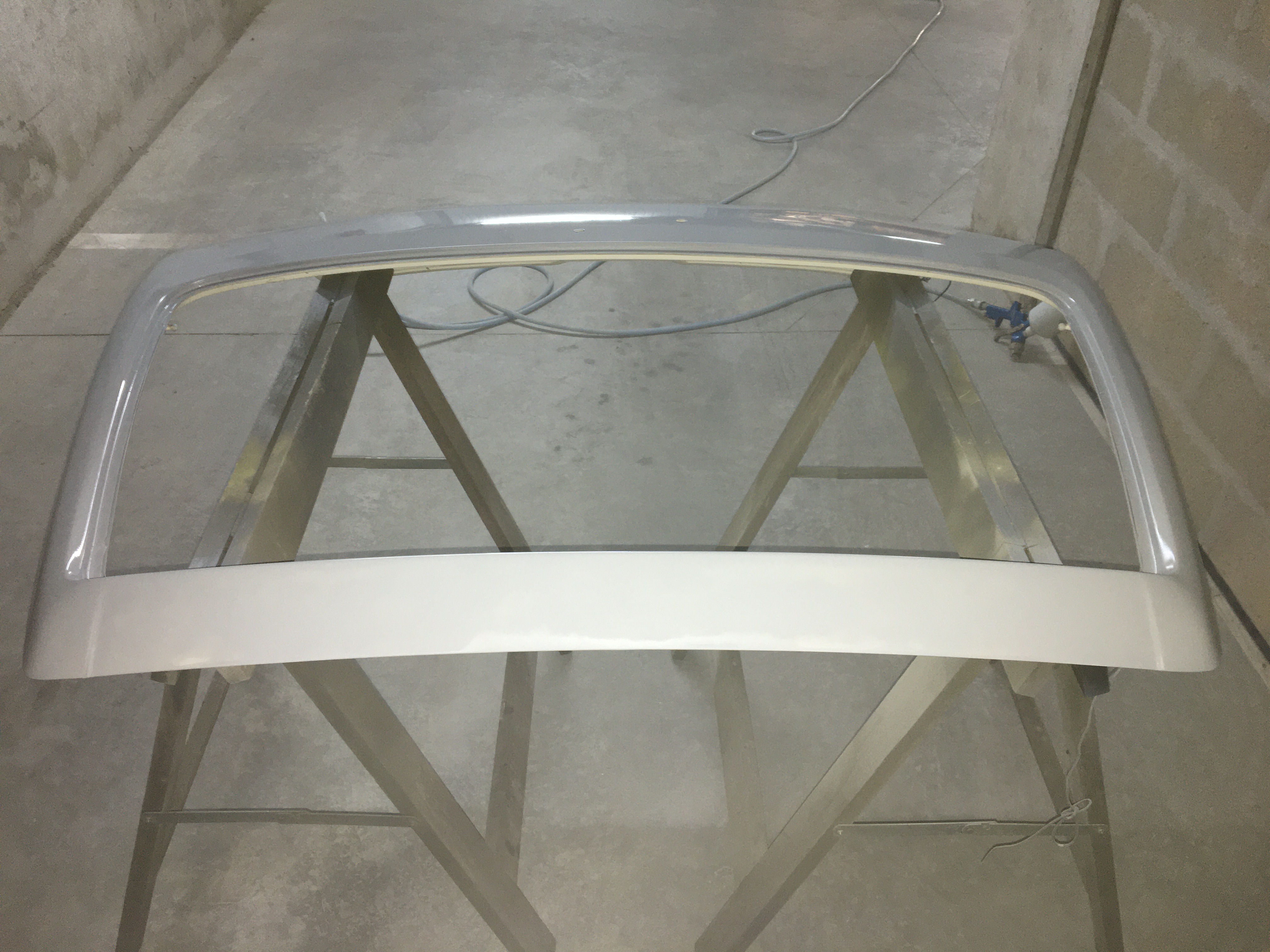

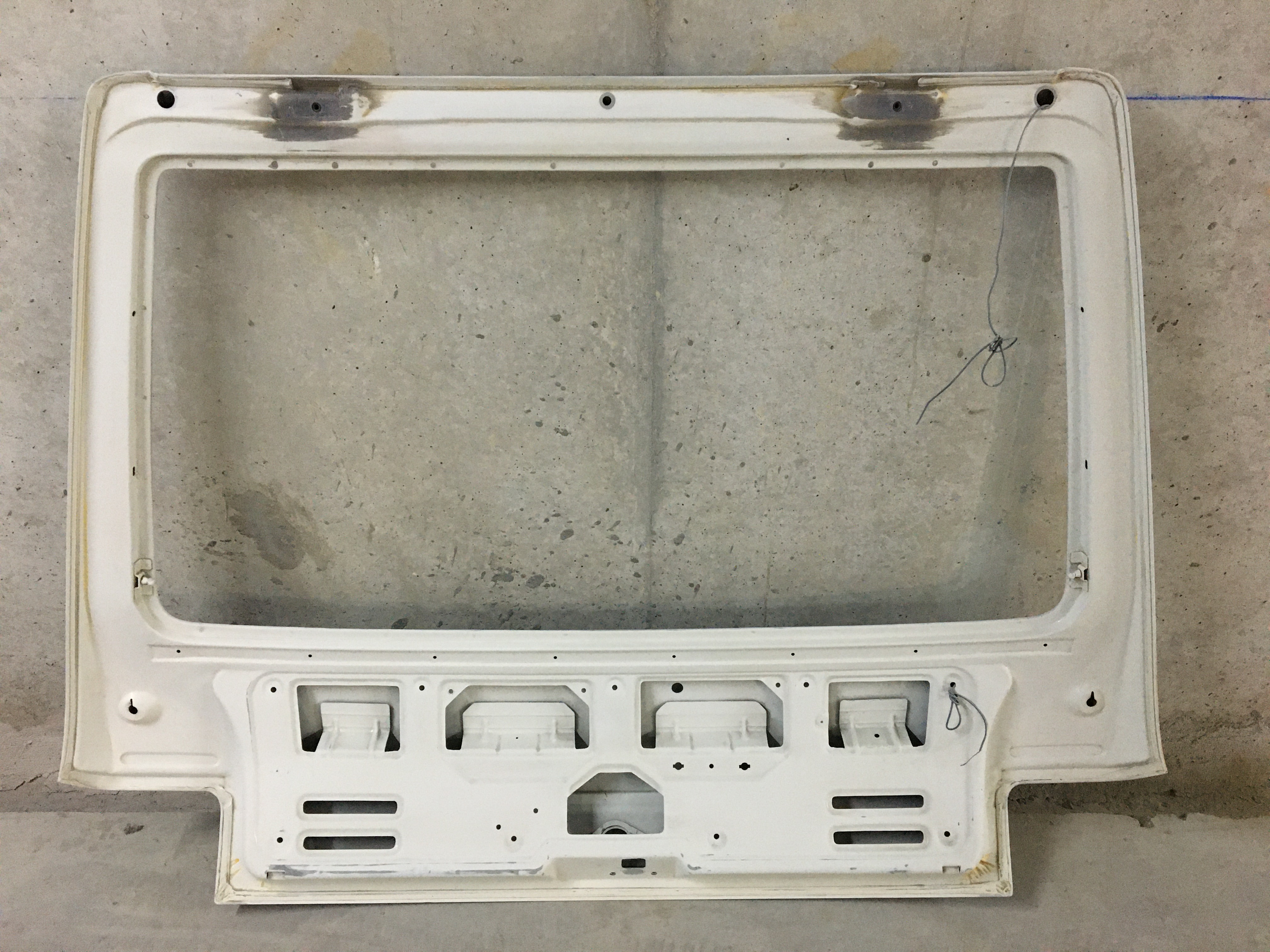

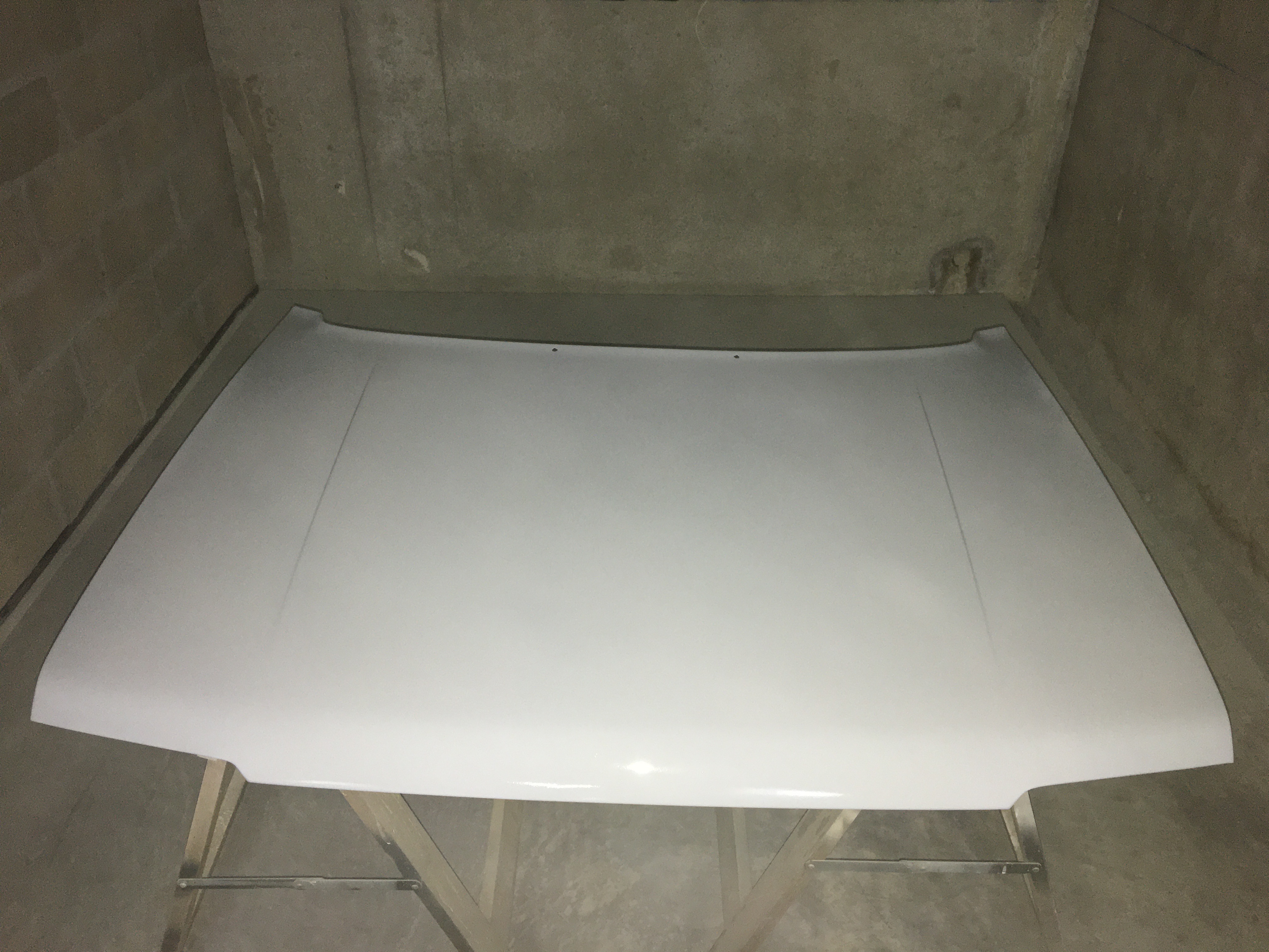

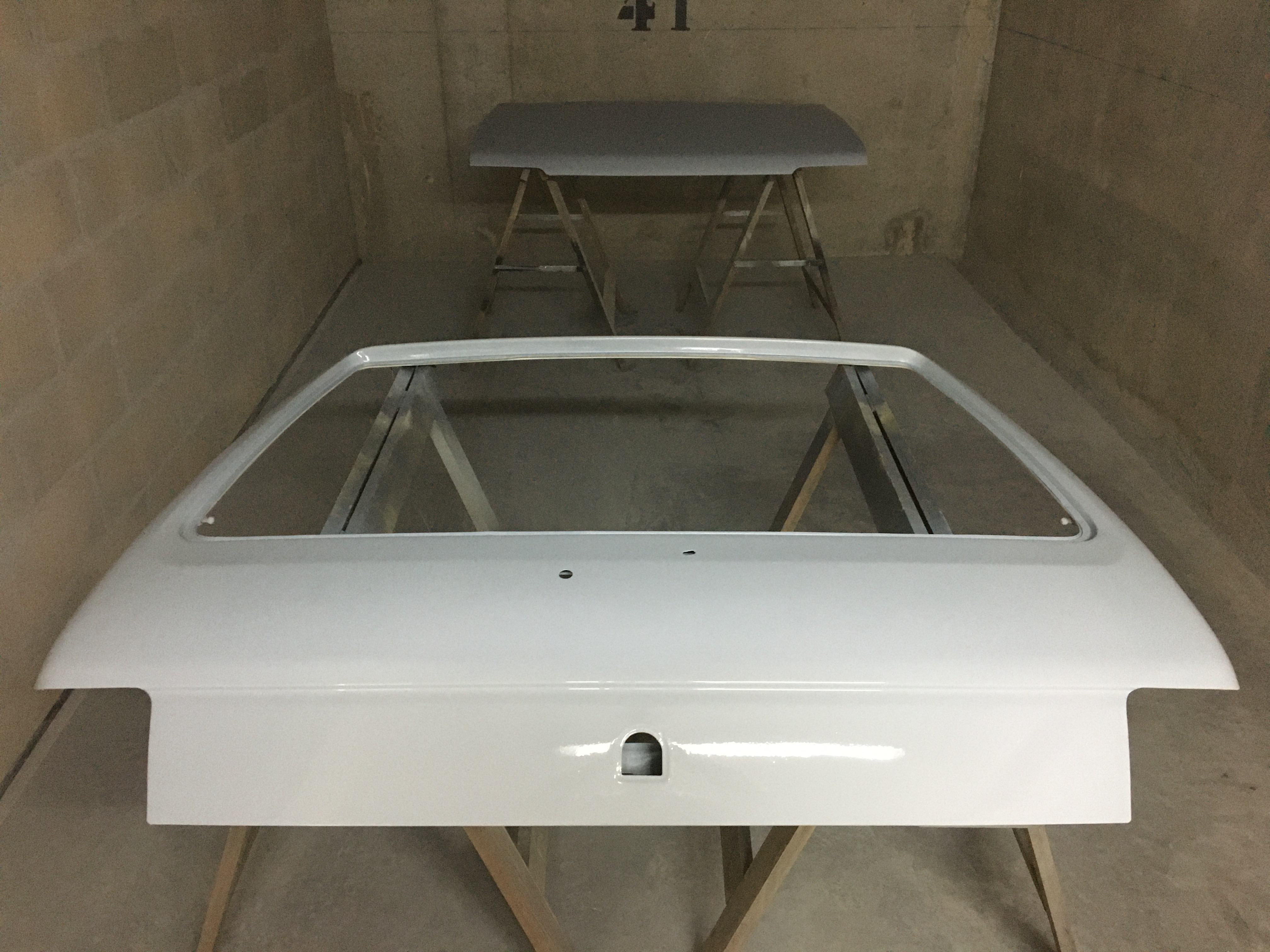

Ça faisait un moment que je n’avait pas posté l’avancement de la rallye.

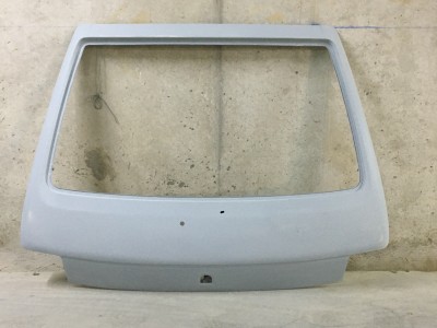

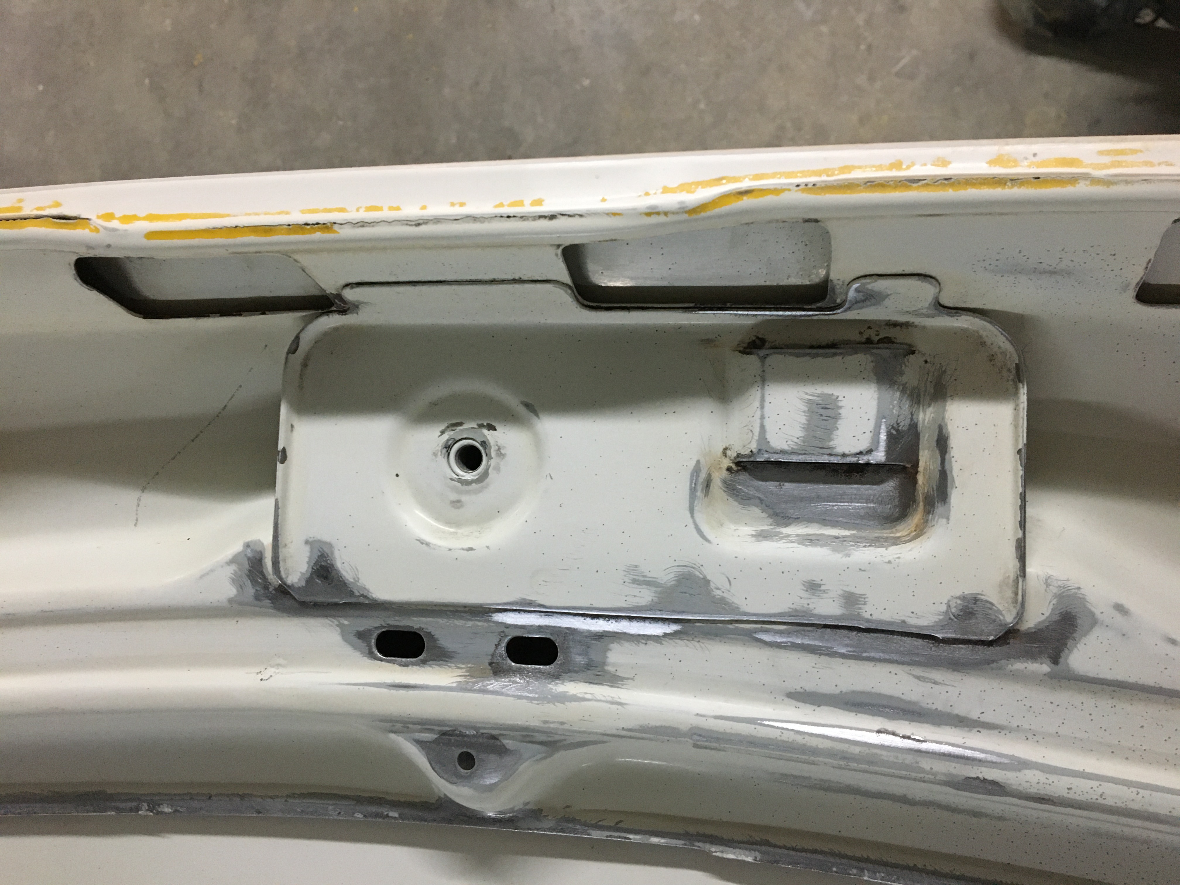

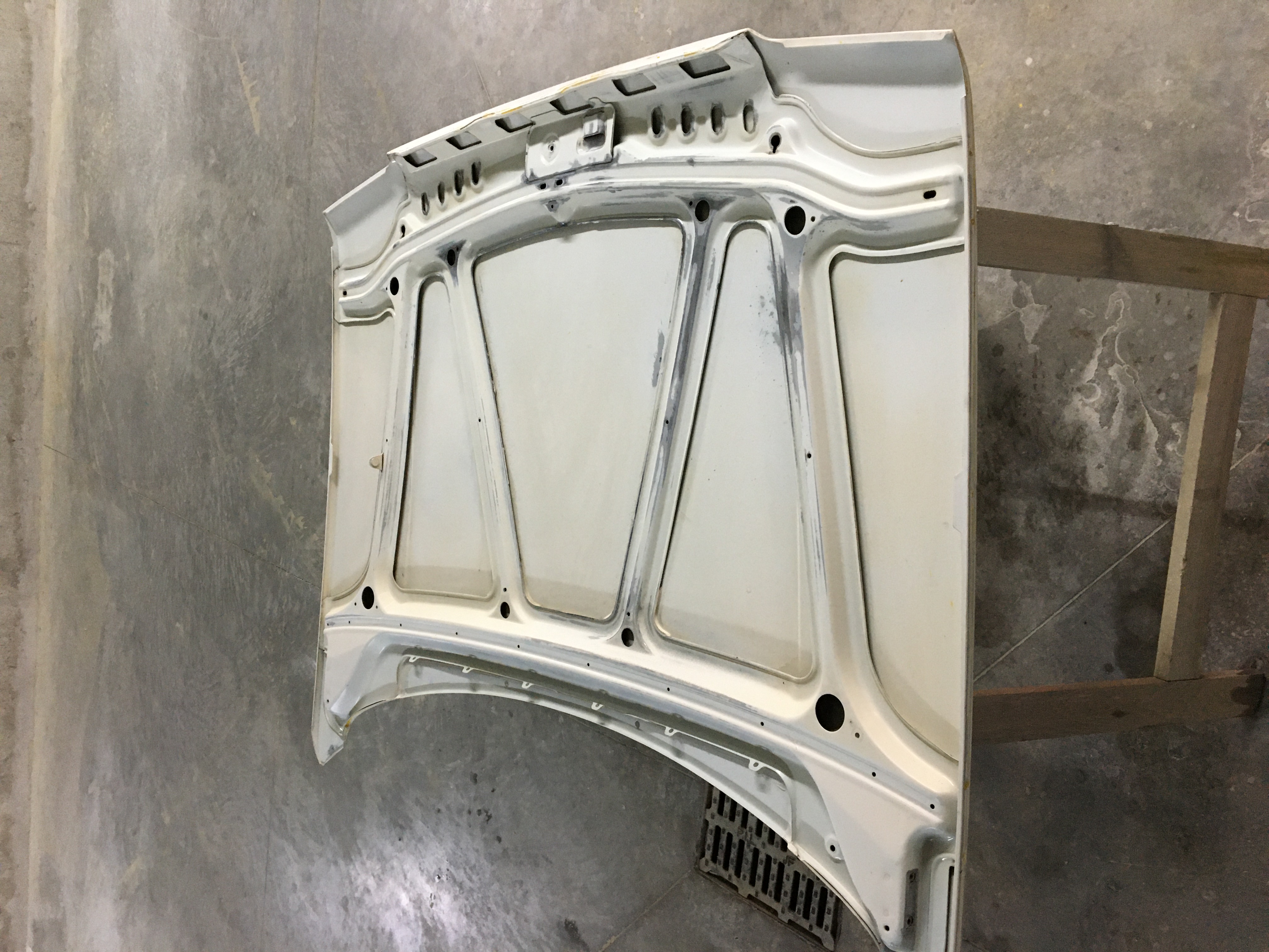

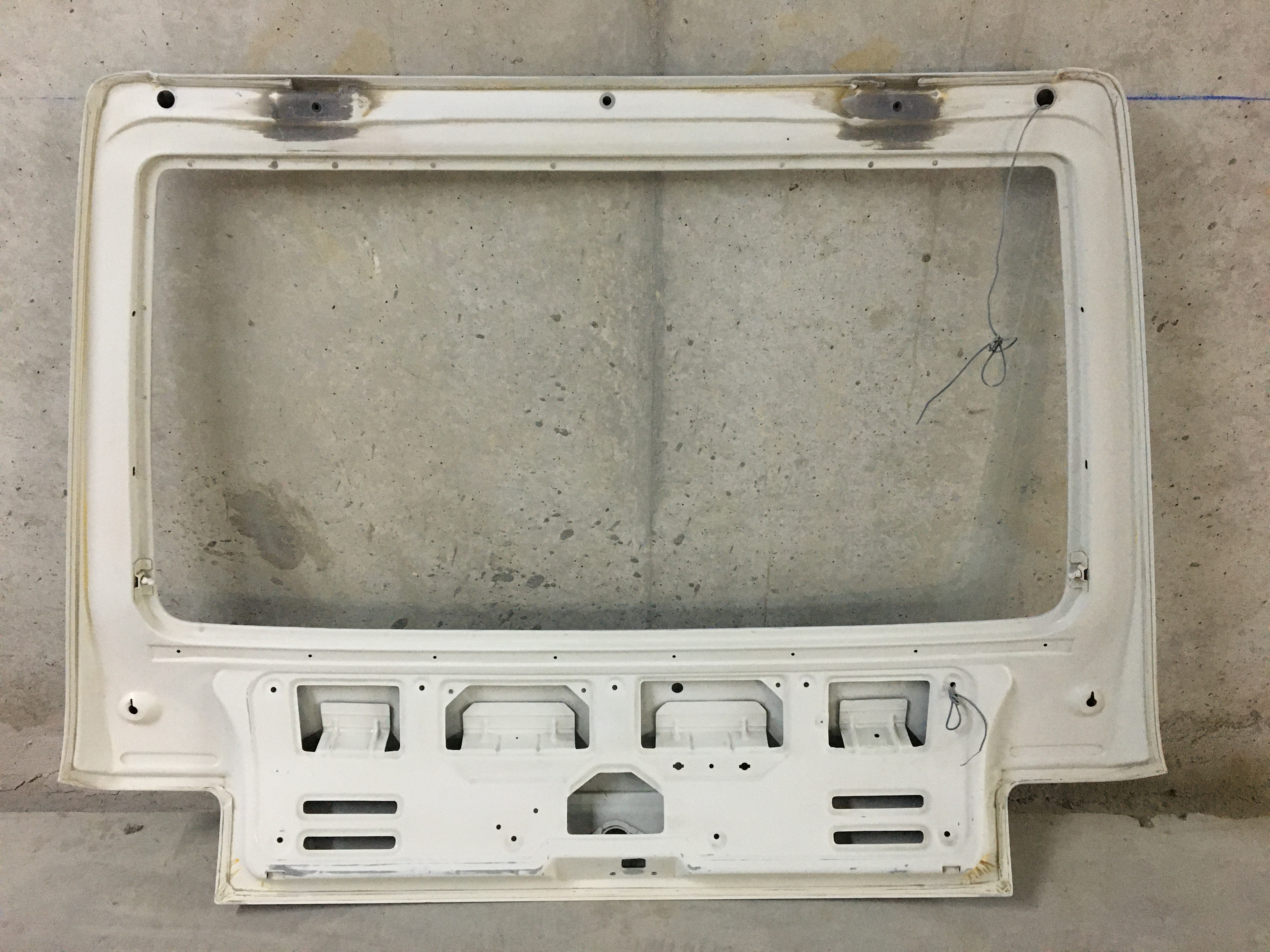

Le capot et le hayon sont prêts à peindre.

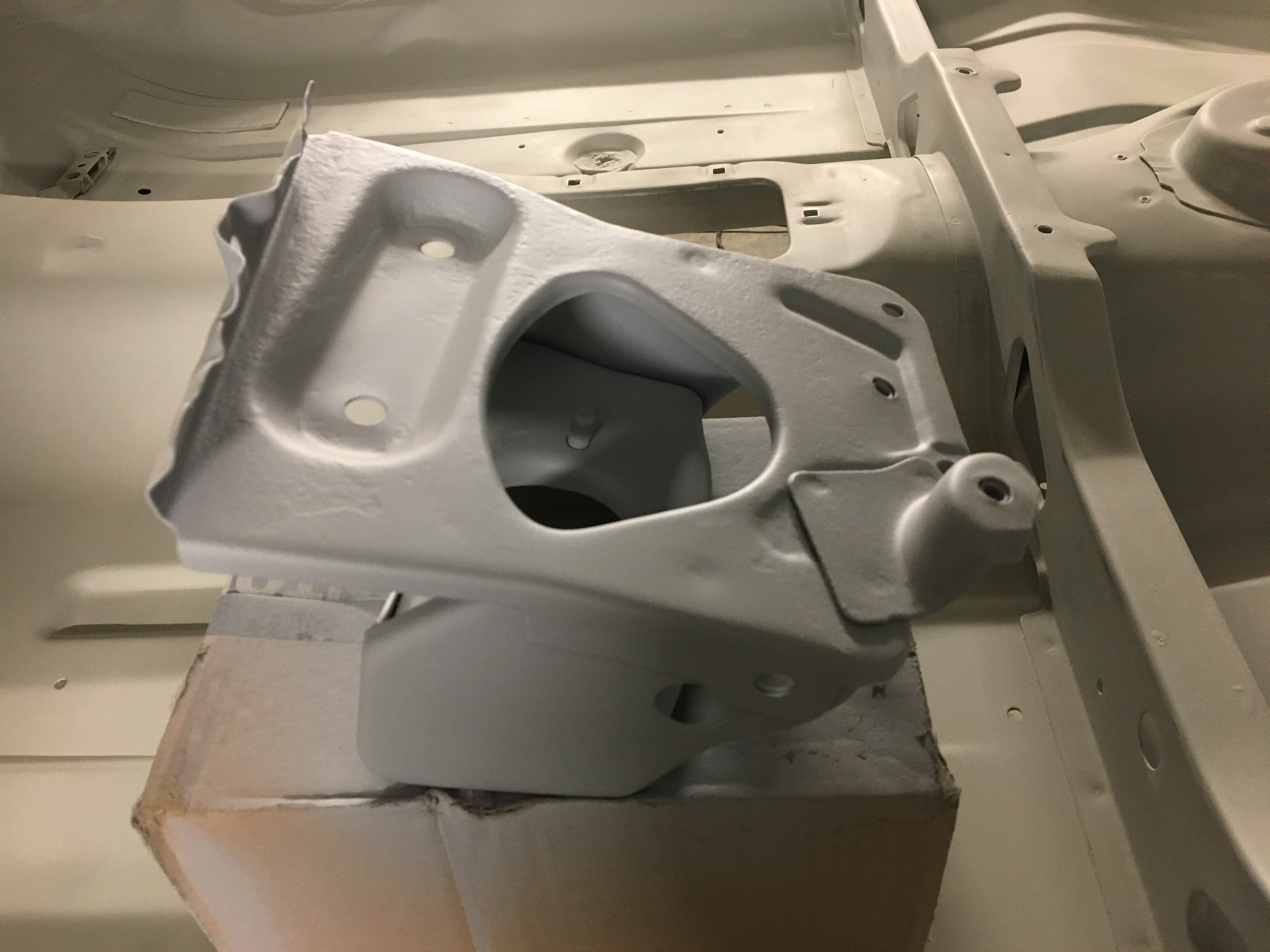

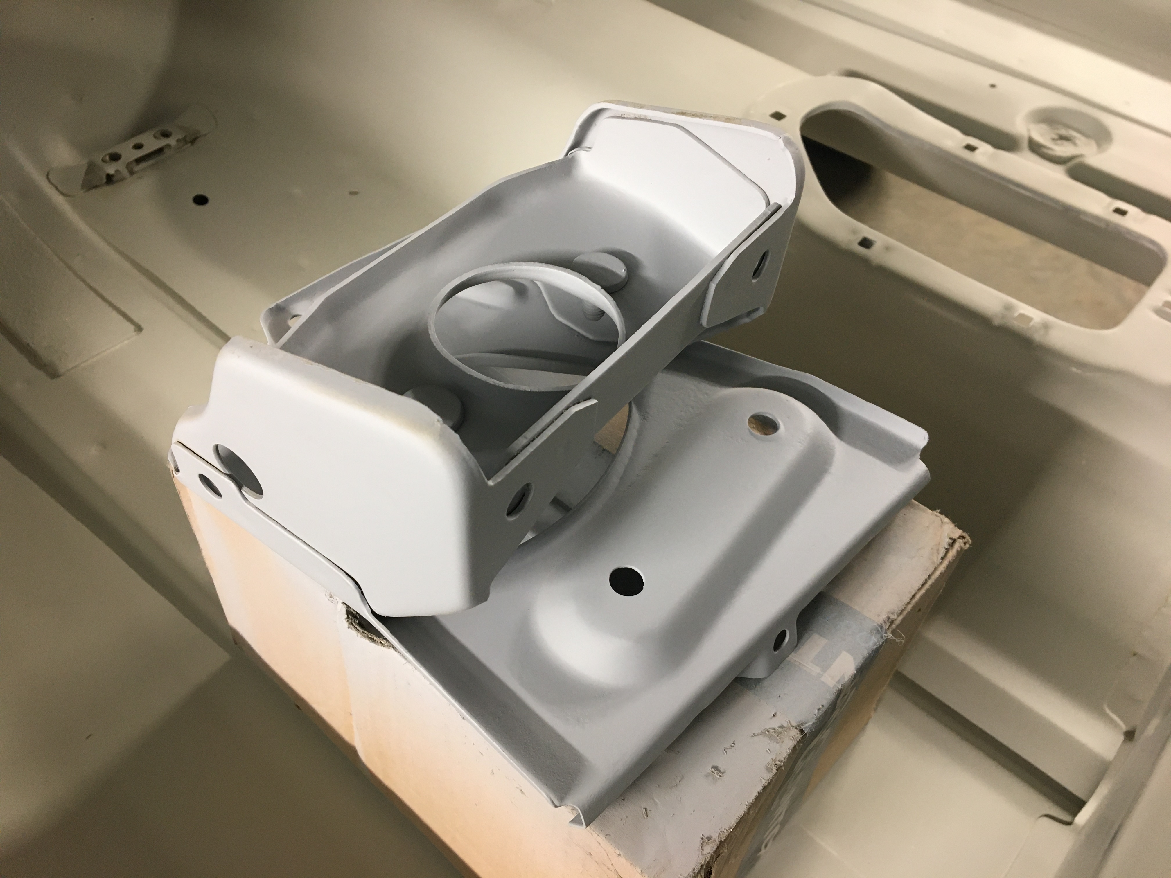

J’ai aussi apprêté quelques bricoles.

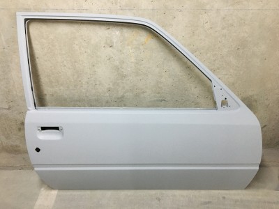

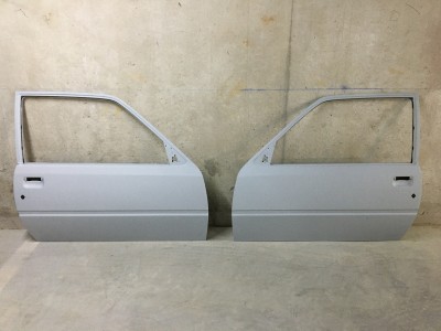

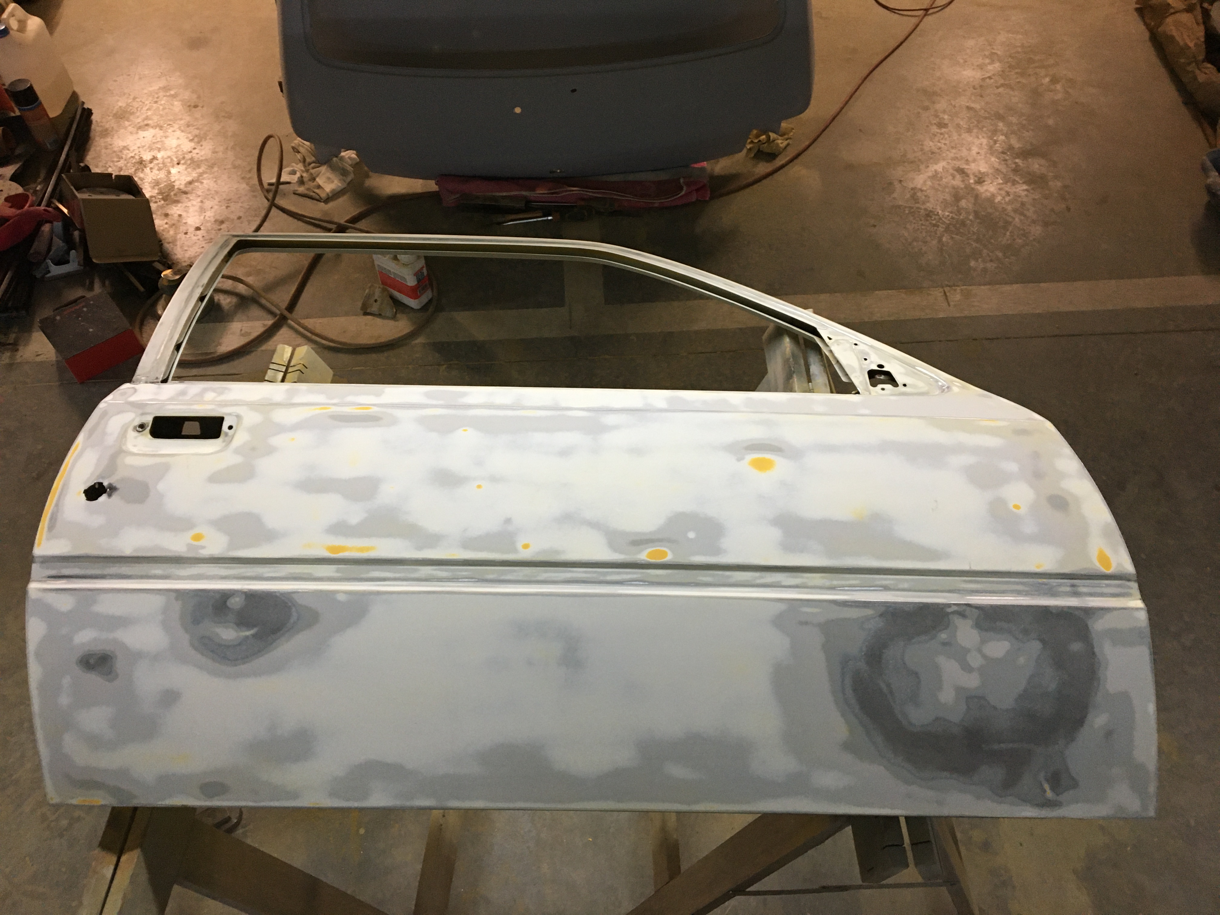

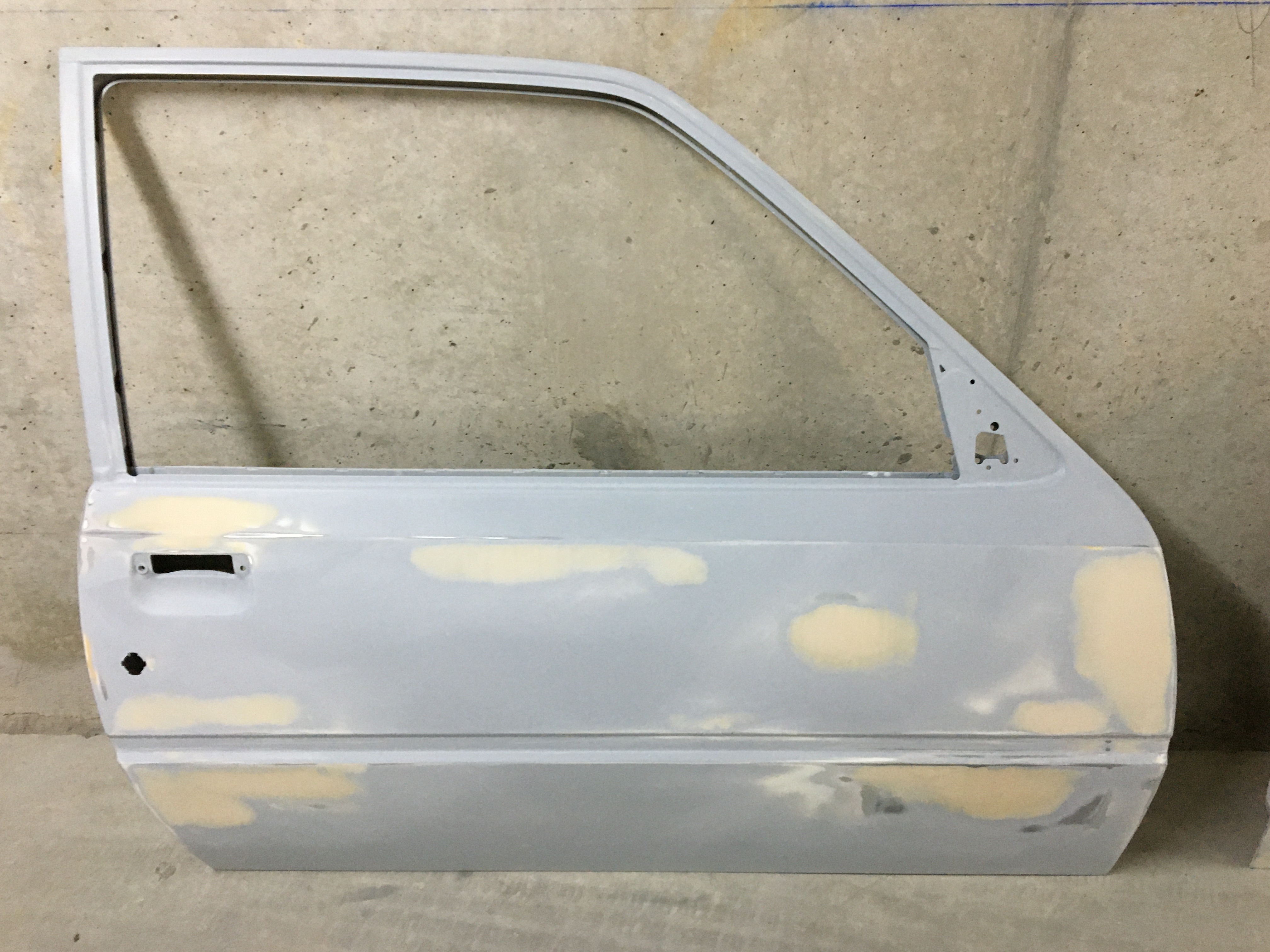

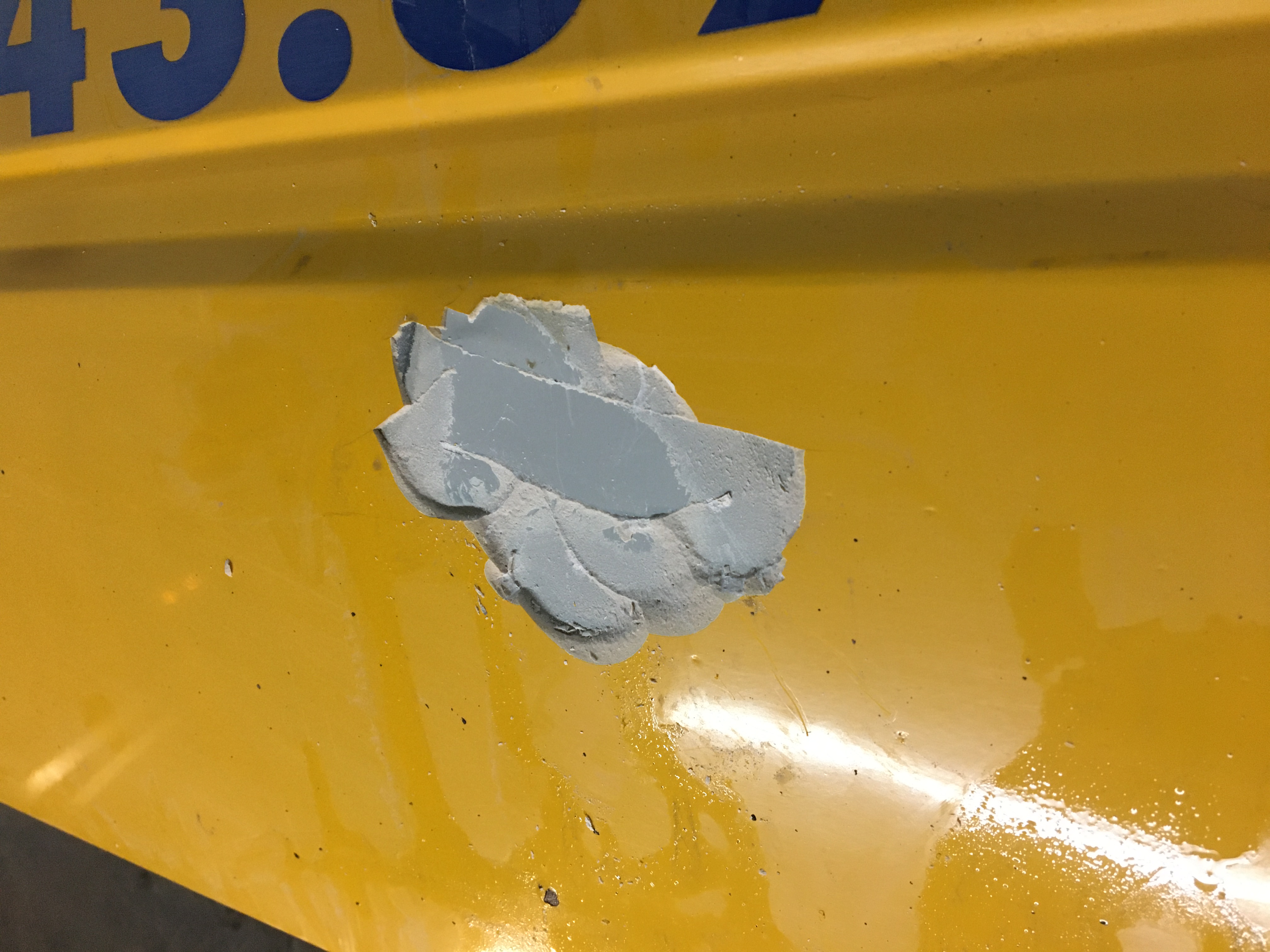

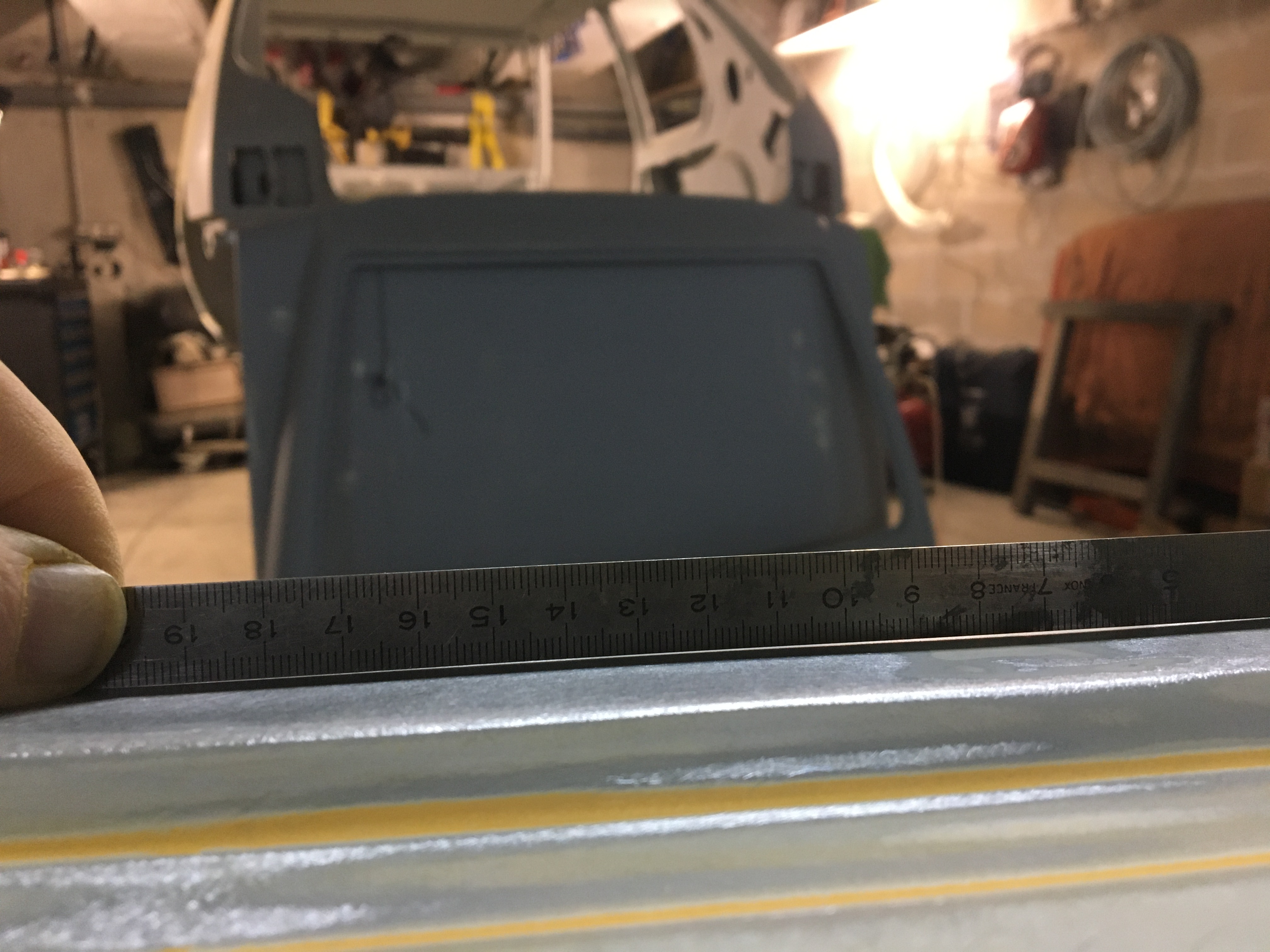

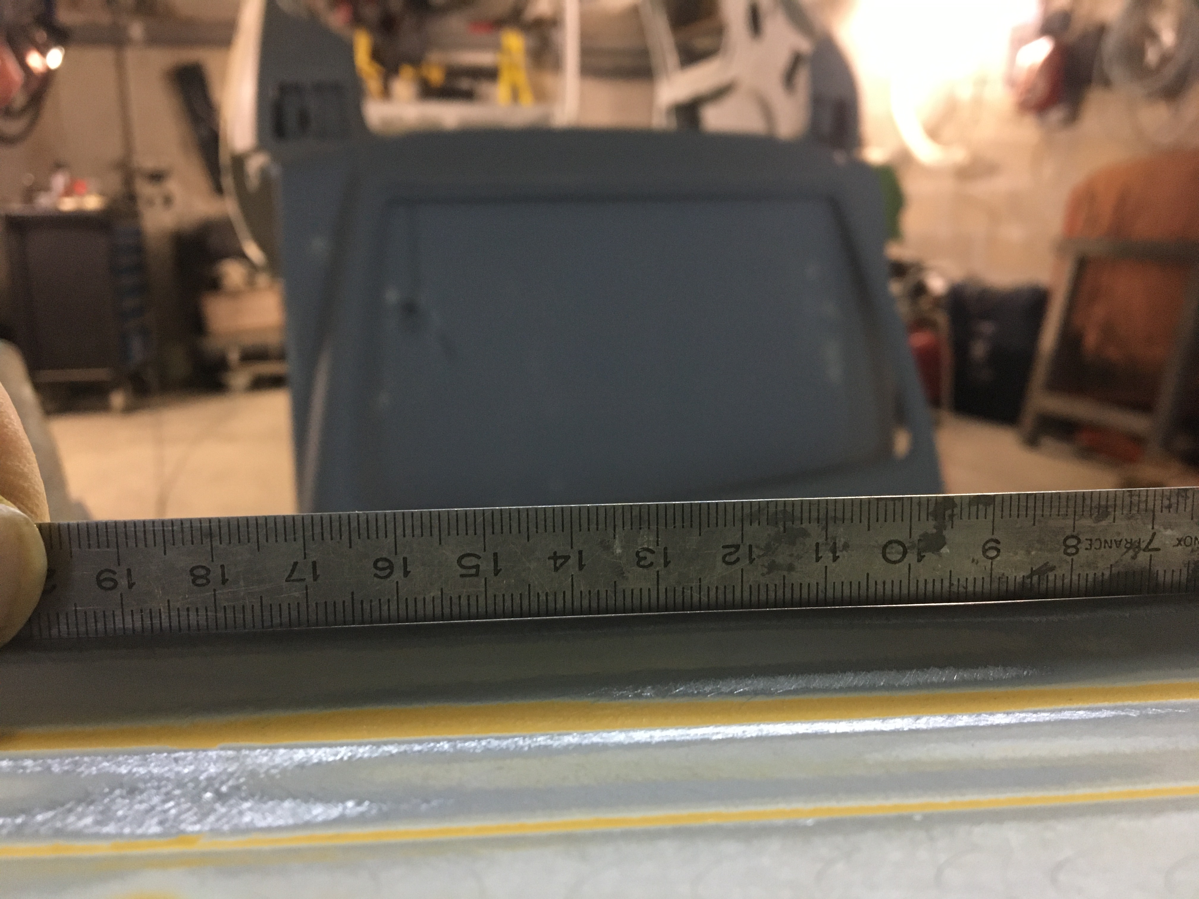

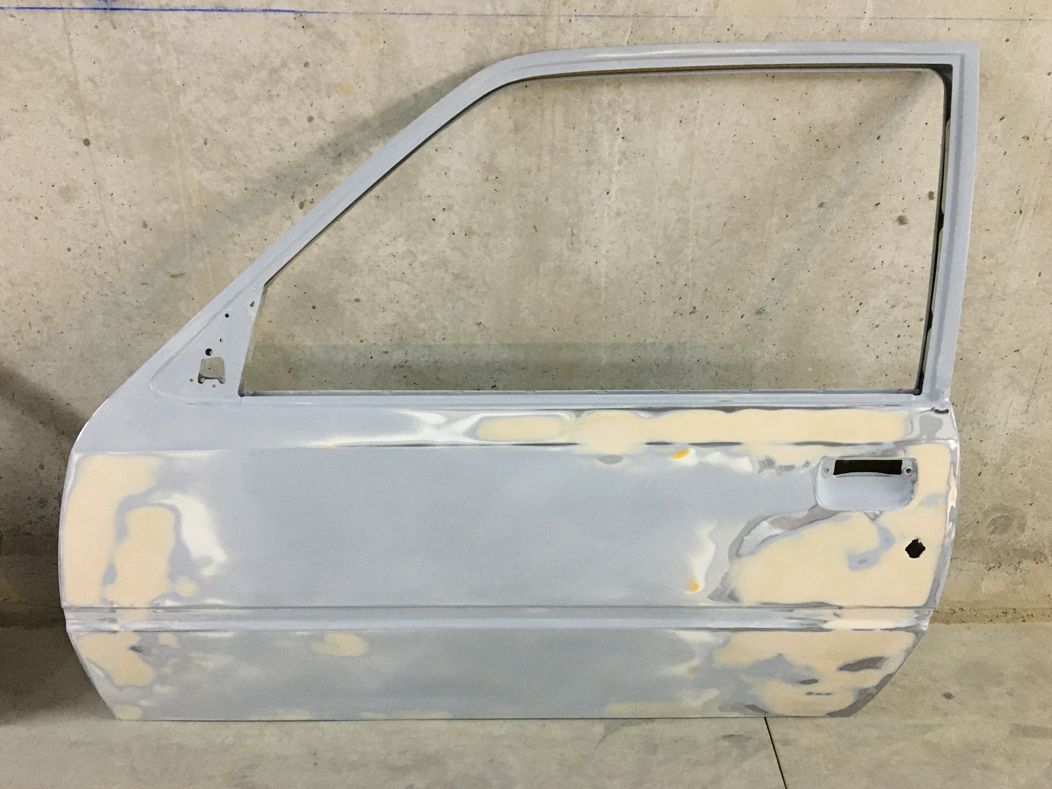

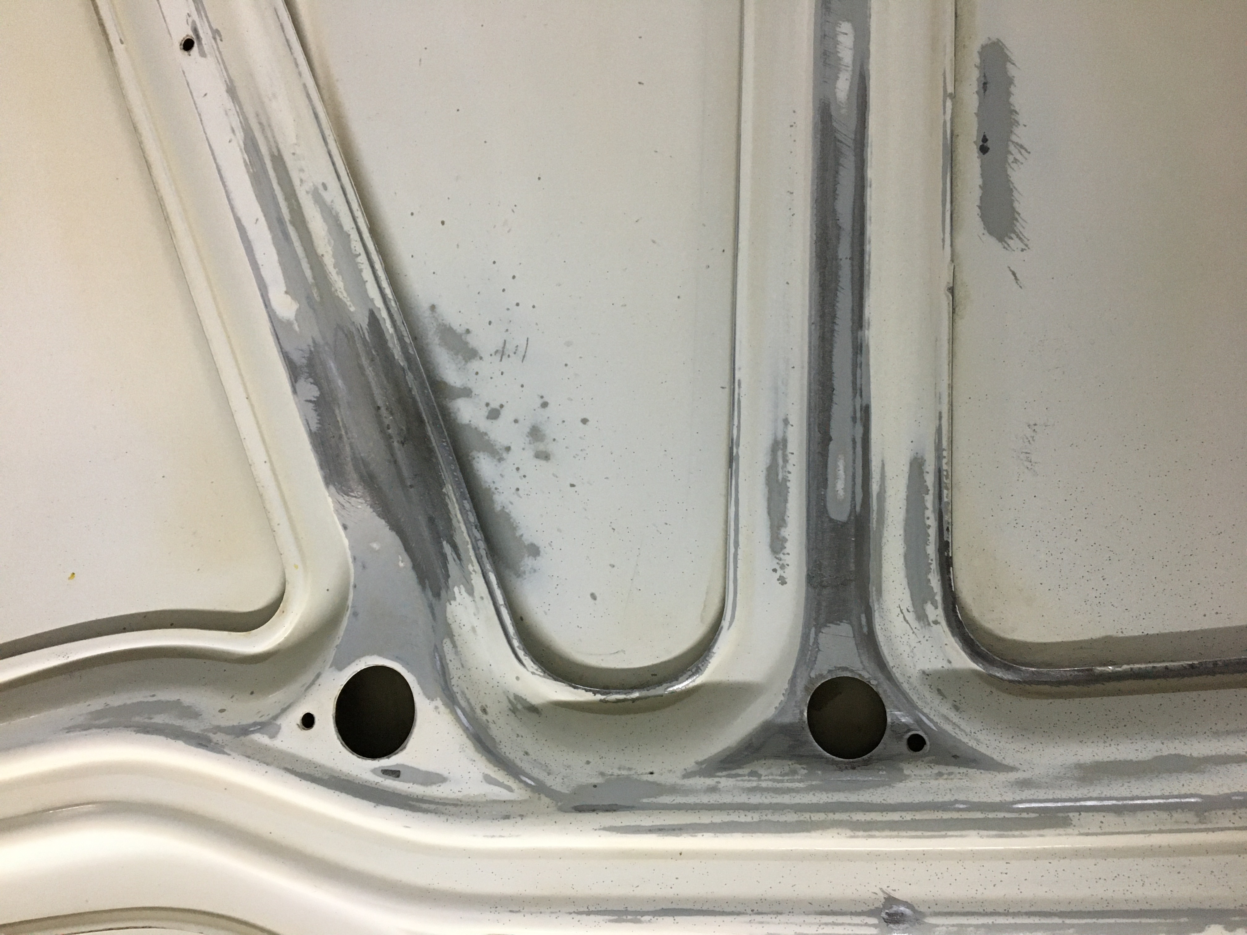

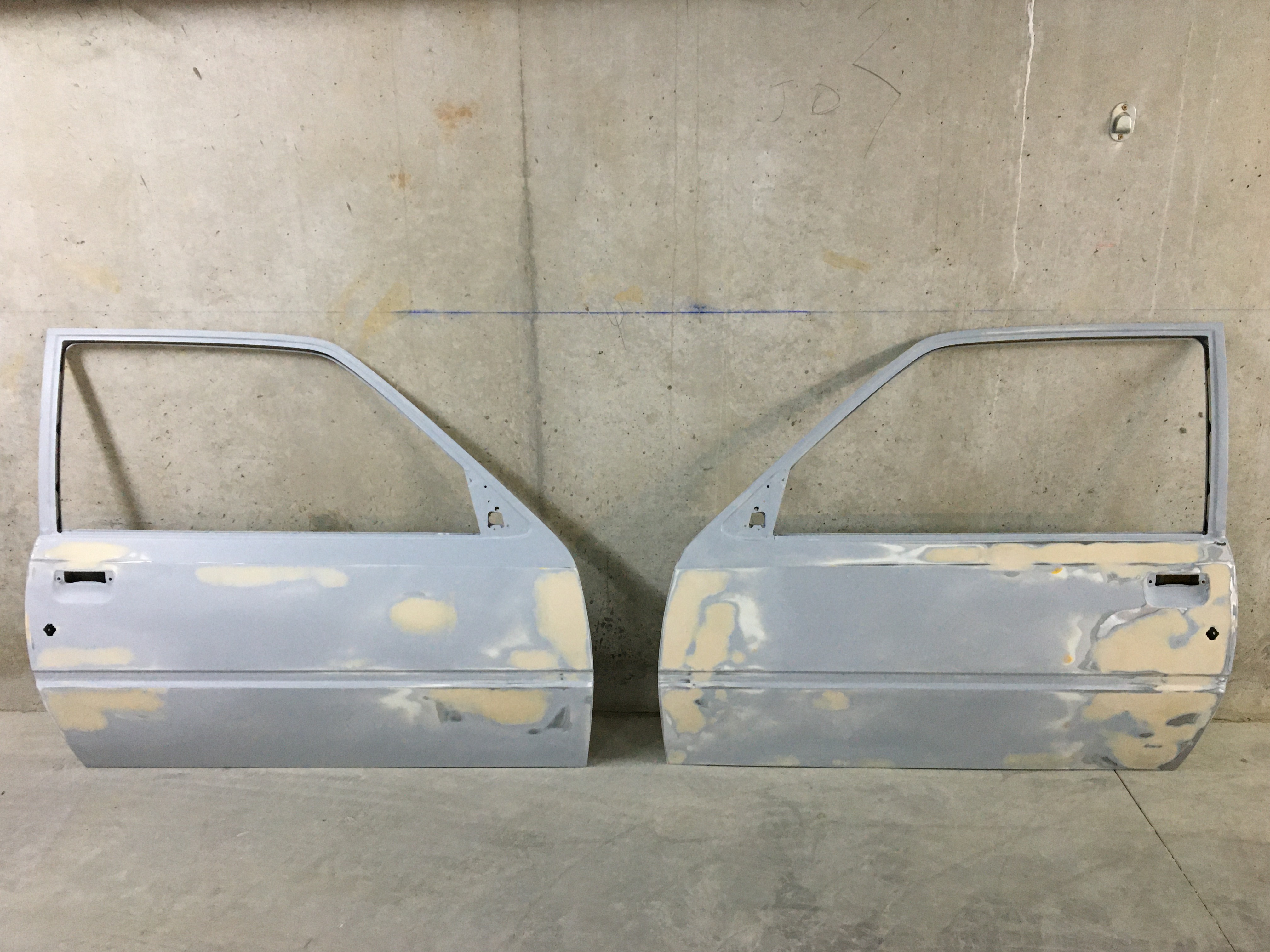

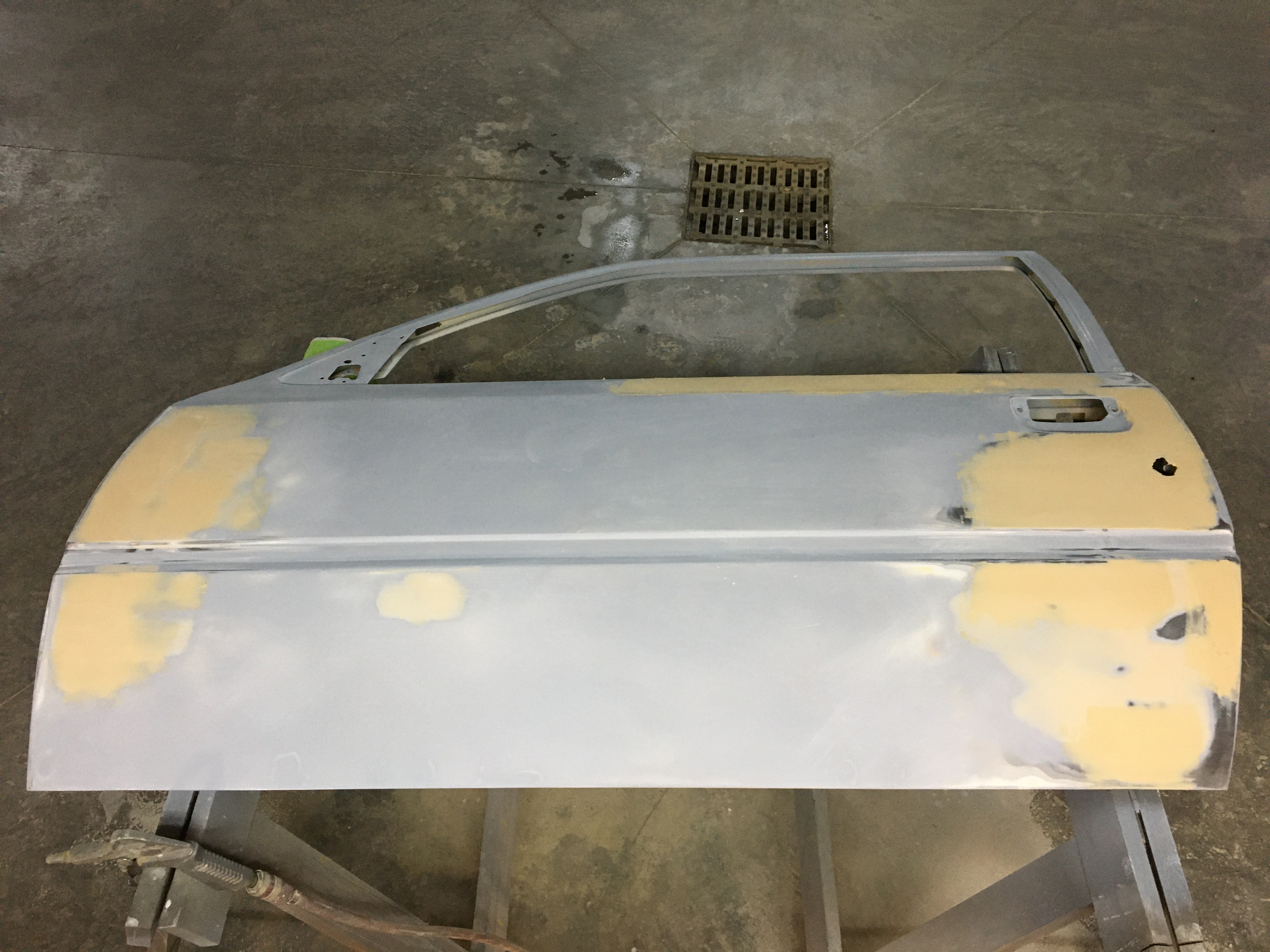

Je me suis attaqué aux portes. Et là gros job car elles ont bien mangé !!
L’ancien proprio faisait de la corroderiez à la truelle !! :ph34r:

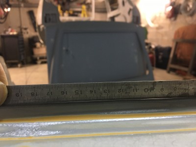

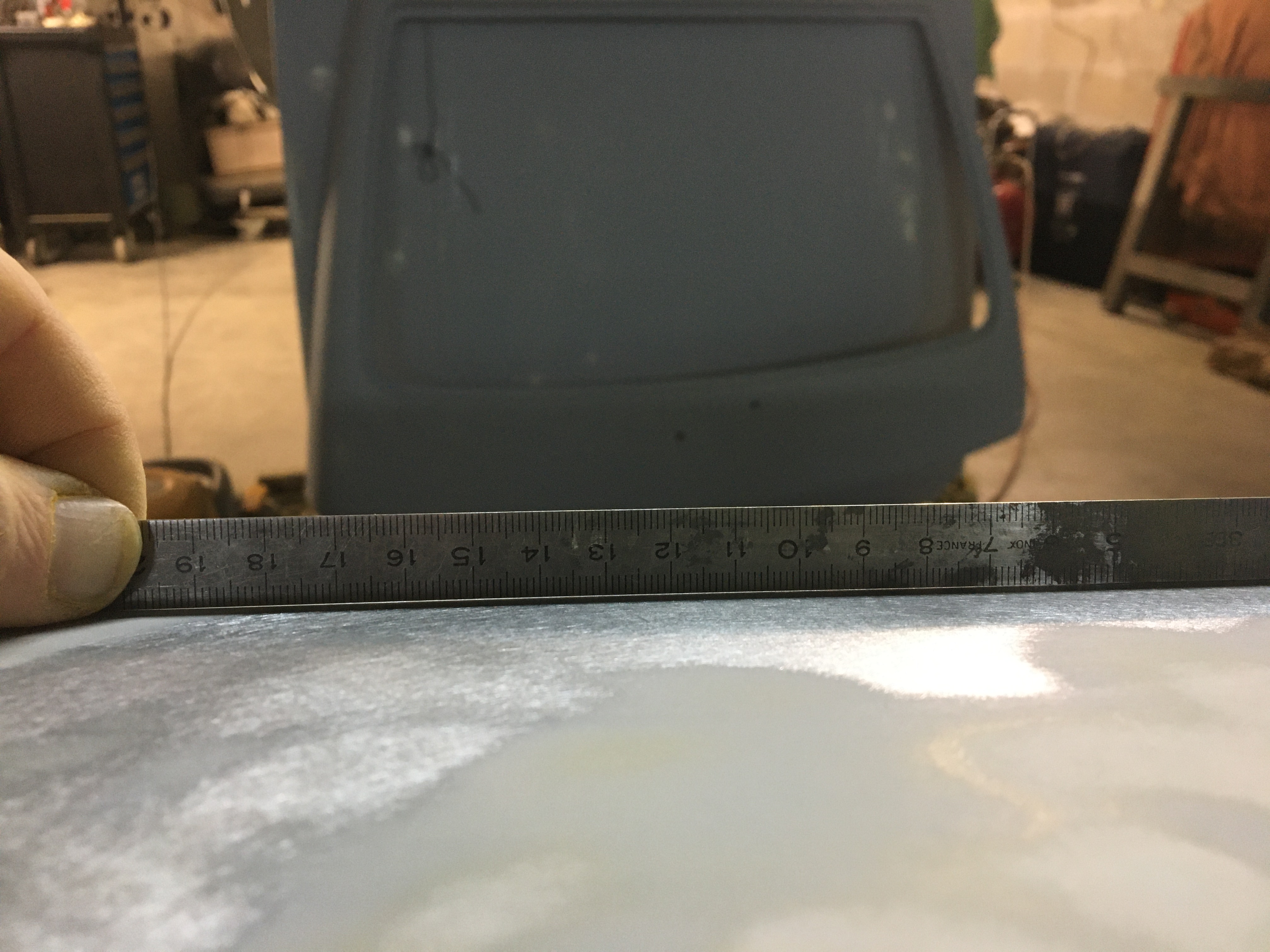

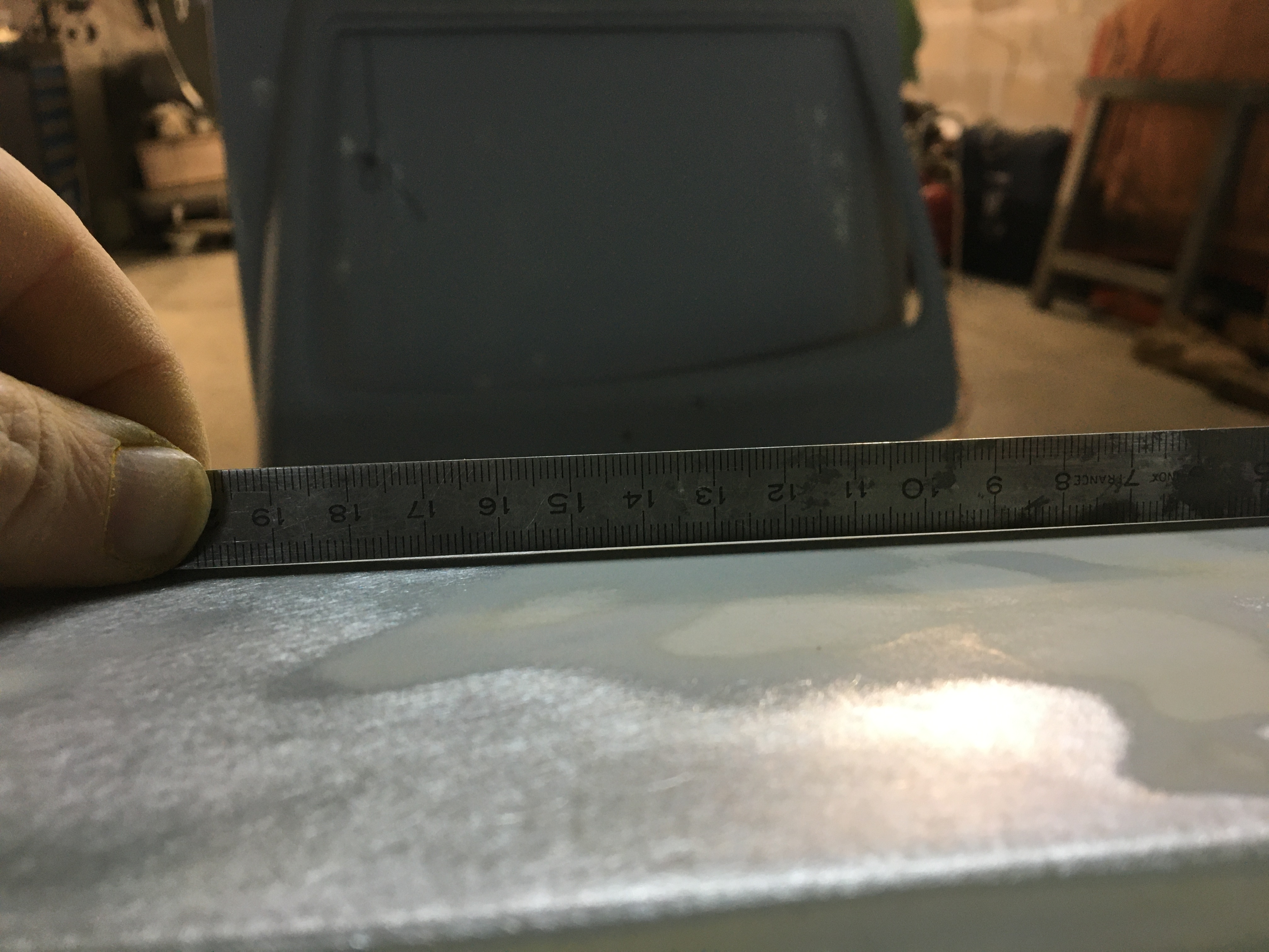

J’ai eu deux endroits comme ça. Un sur chaque porte. Jusqu’à 5 mm de sinto.
Voilà celle où il y avait les 5mm après ponçage et redressage. C’est pas mal revenu. Le reflet donne un bon aperçu de ce que m’apprête garnissant aura comme creux à combler.

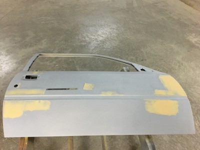

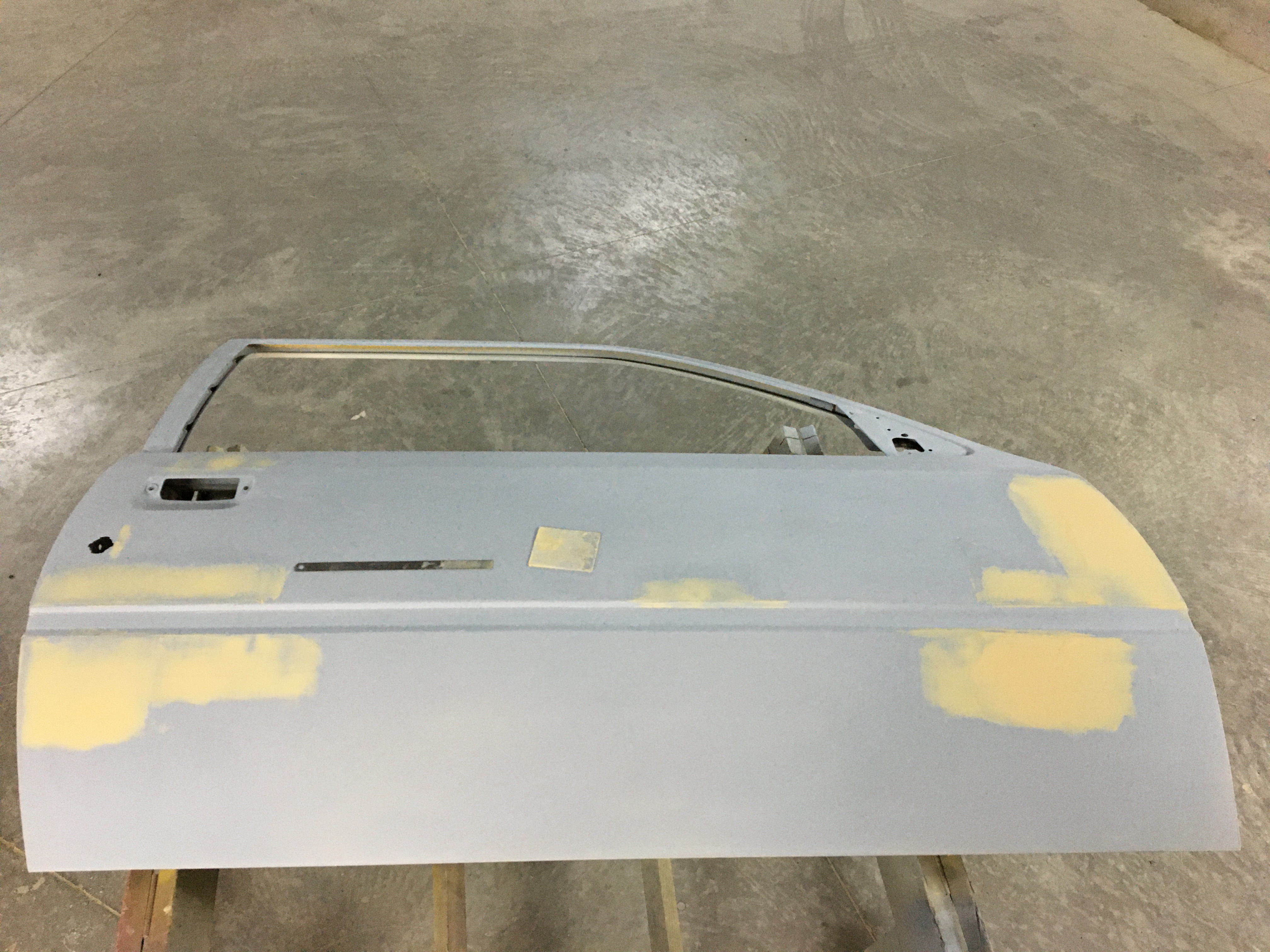

Mais je n’ai pas réussi à avoir toutes les parties comme ça !! Le mastic polyester est malheureusement obligatoire.
En court de rattrapage
Une foi poncée après qqs passes de mastic et prête à apprêter.

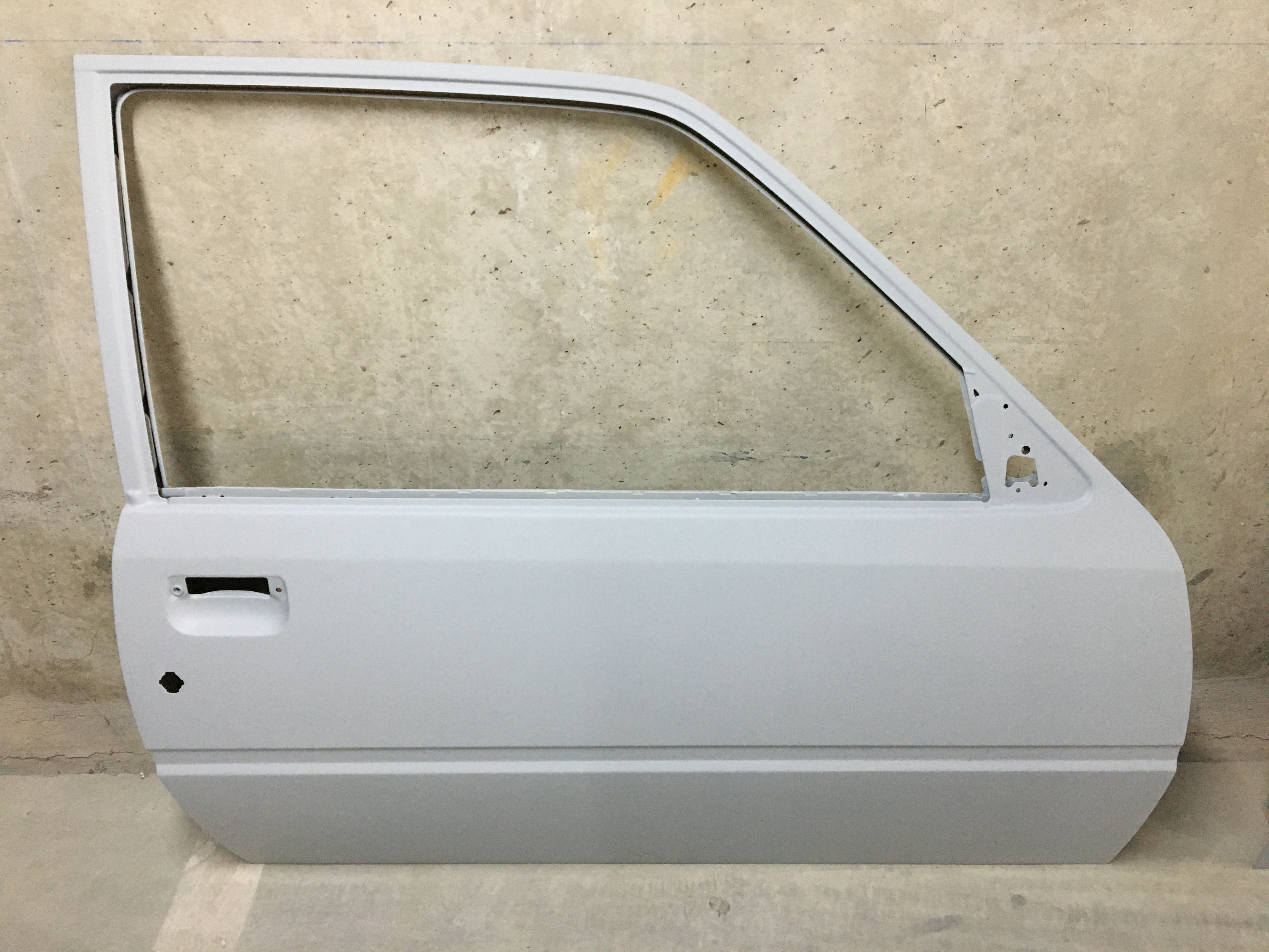

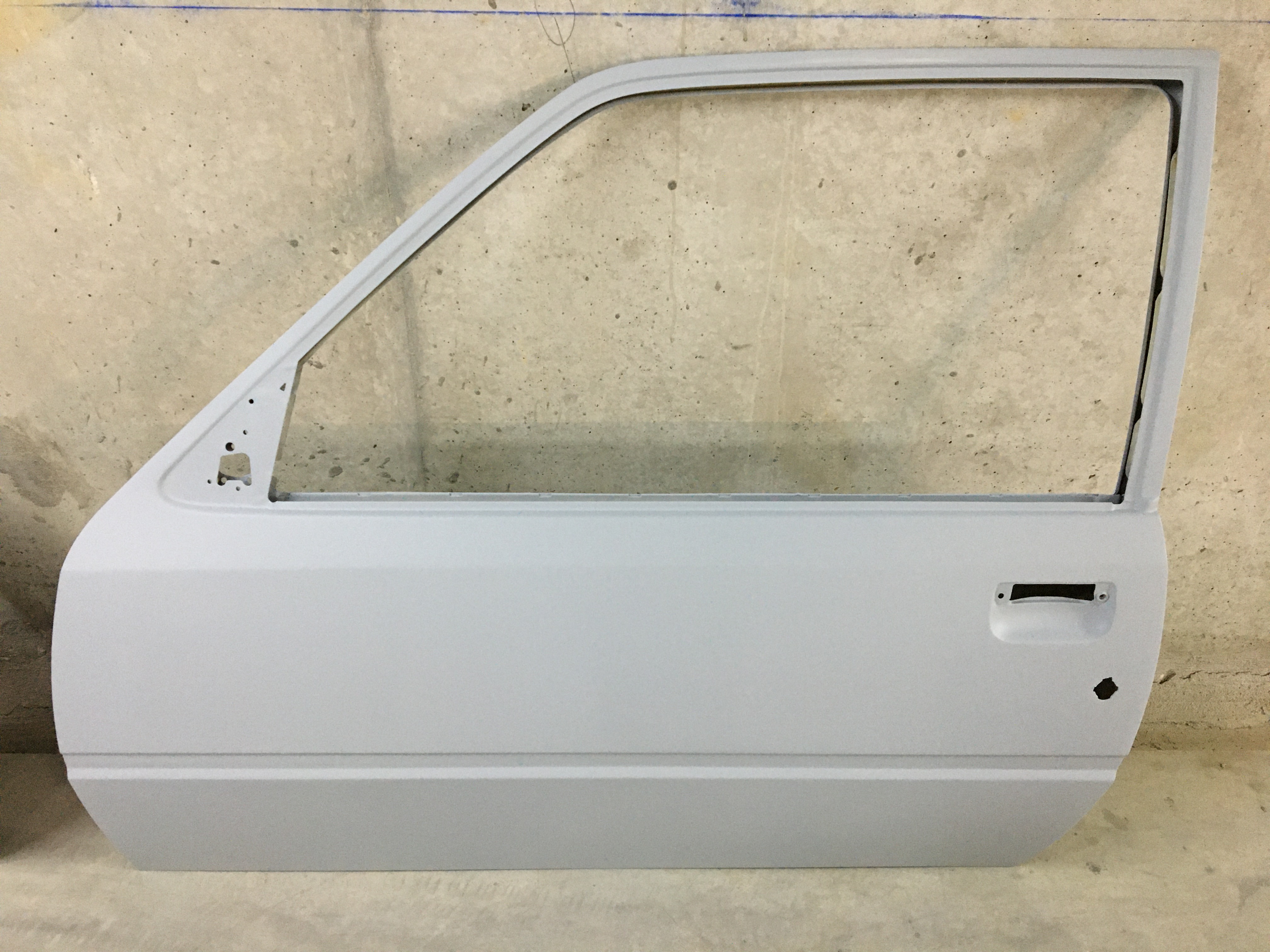

Les voilà apprêtées

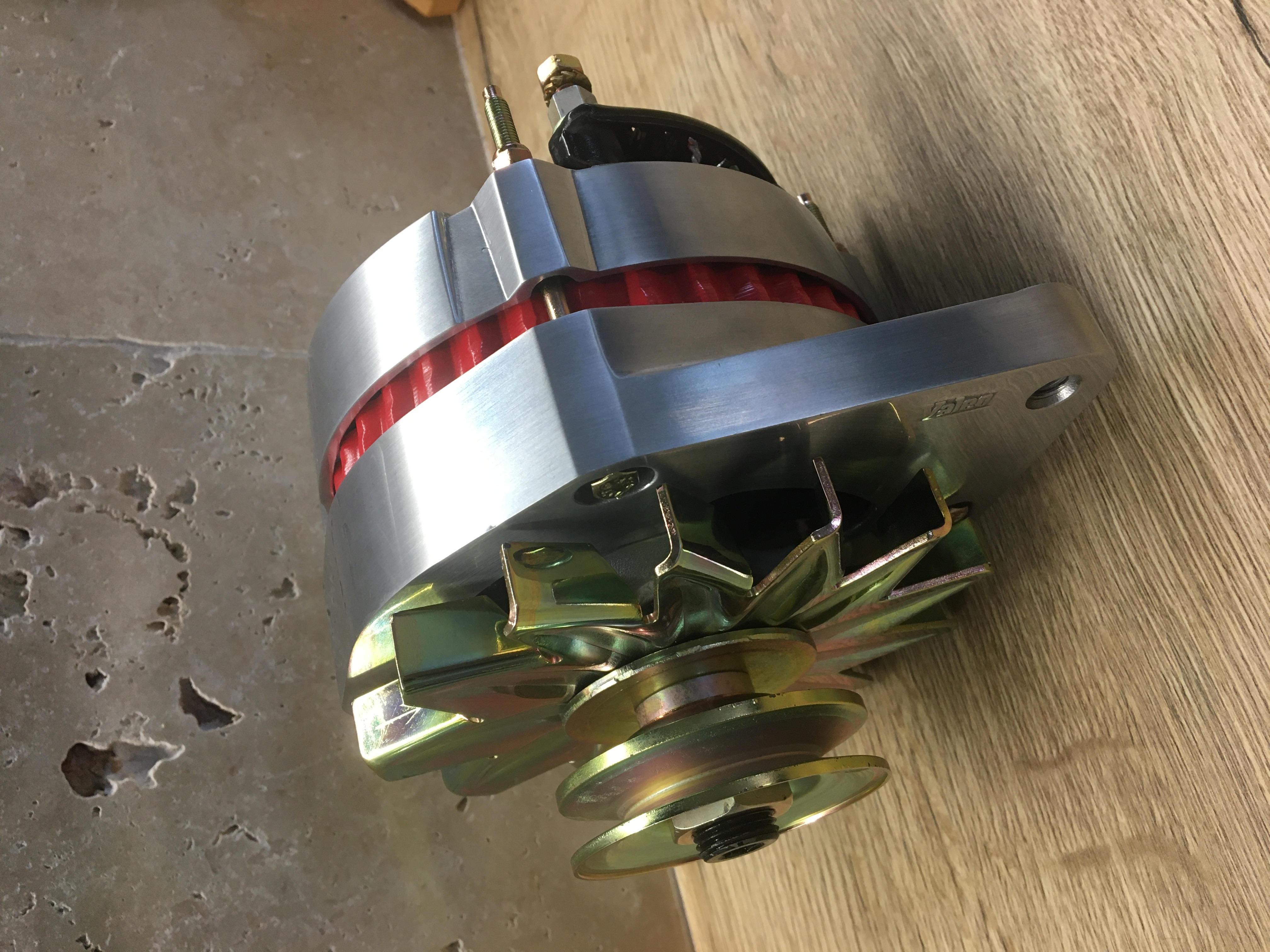

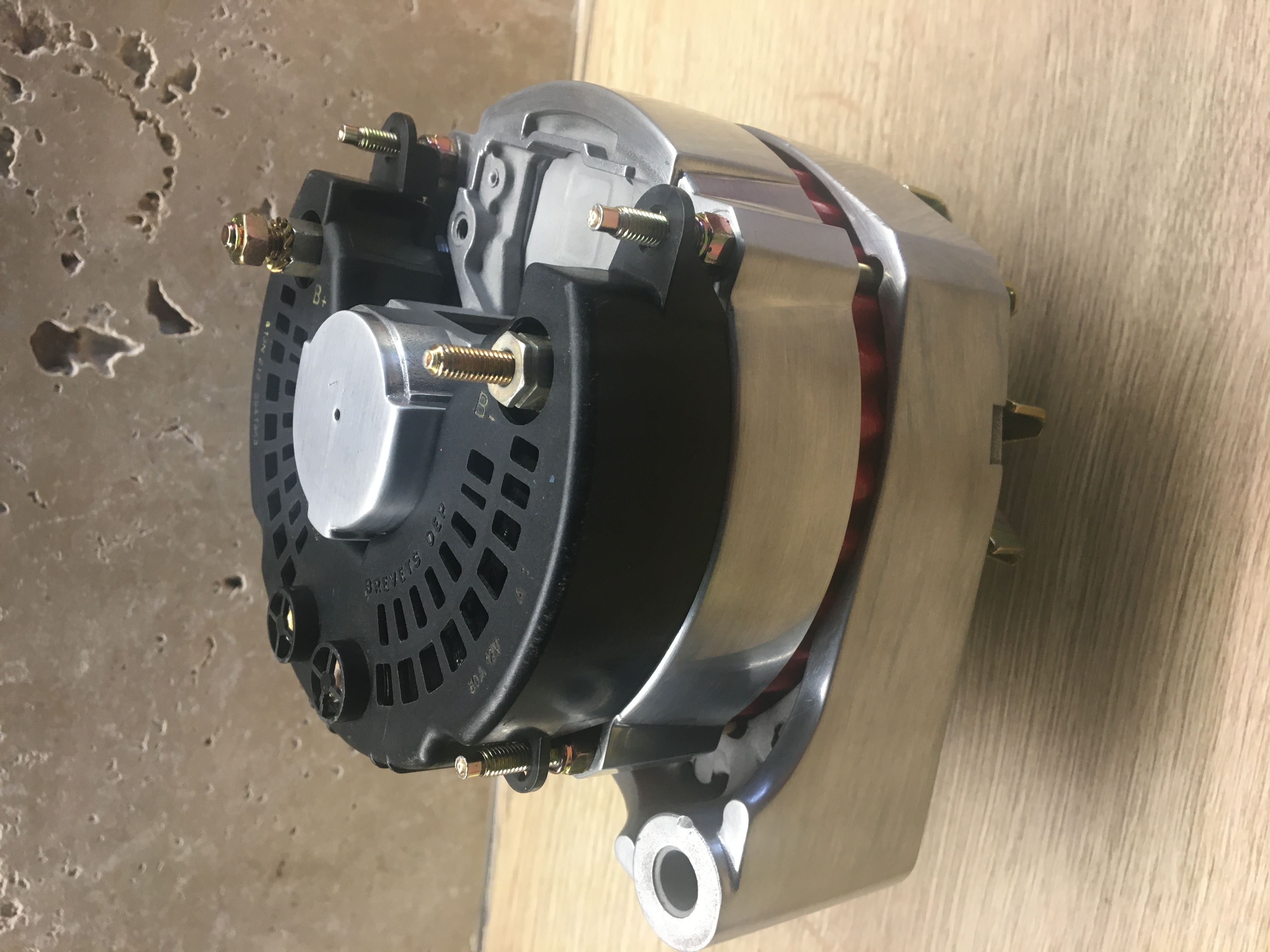

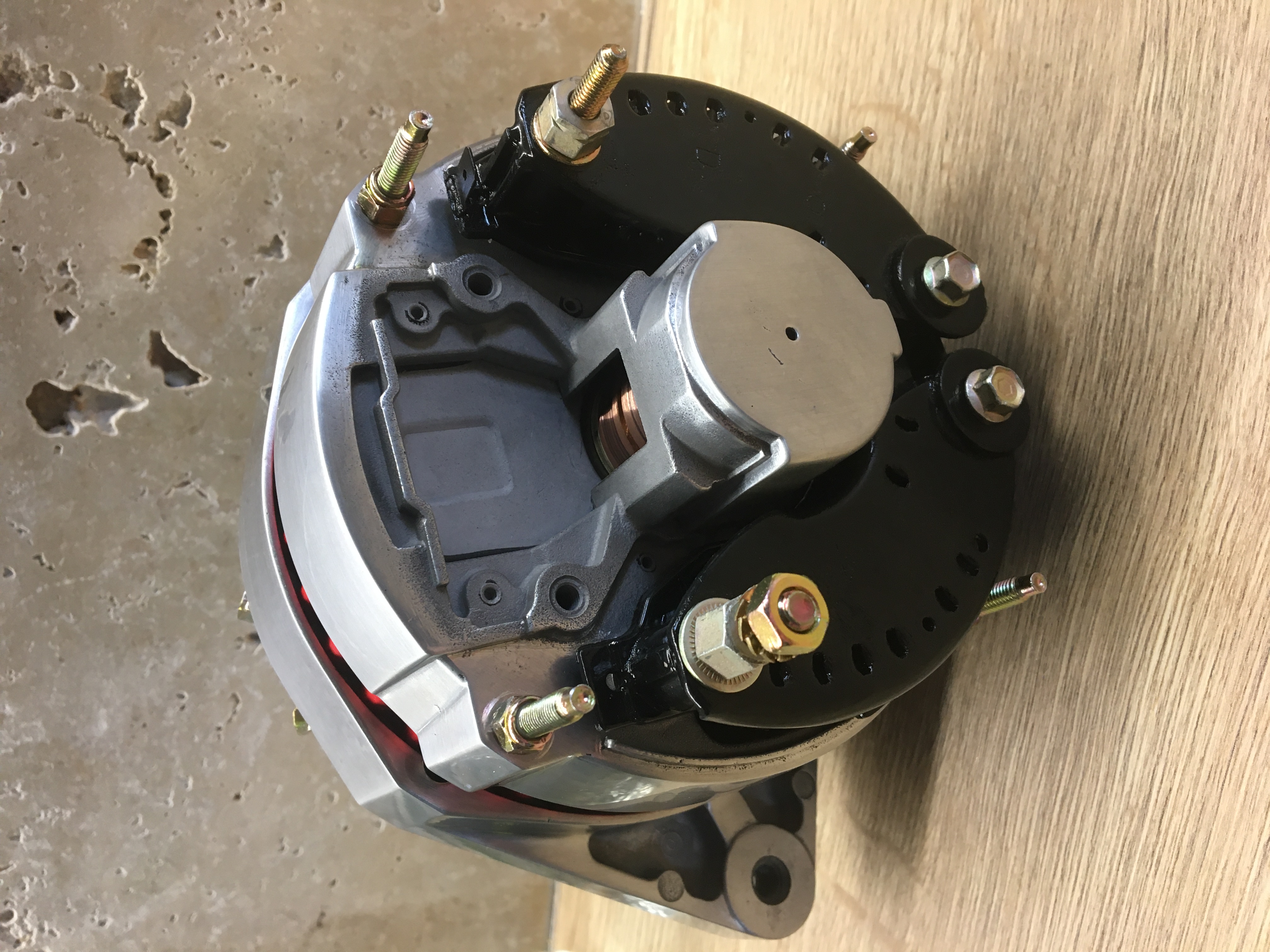

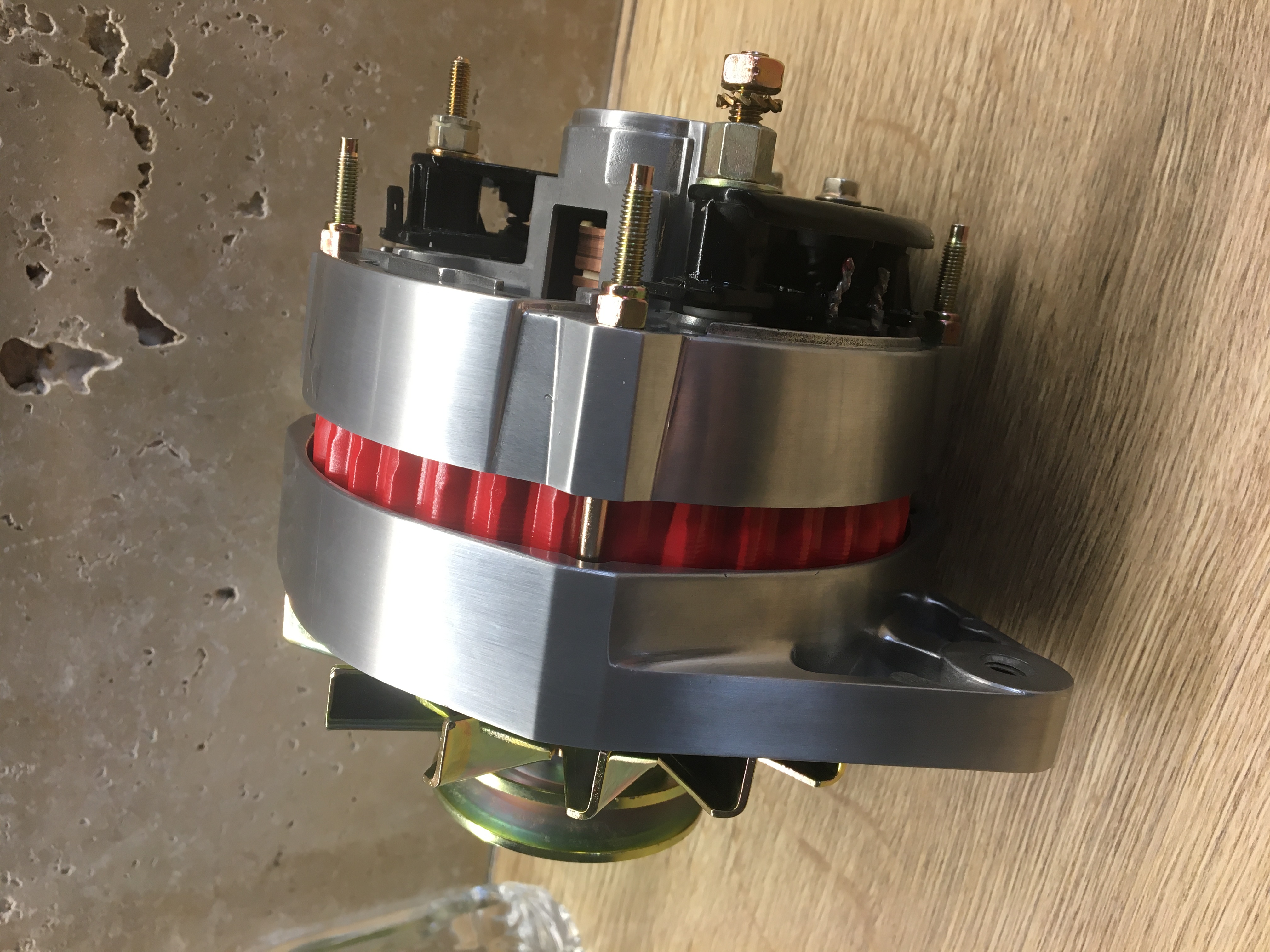

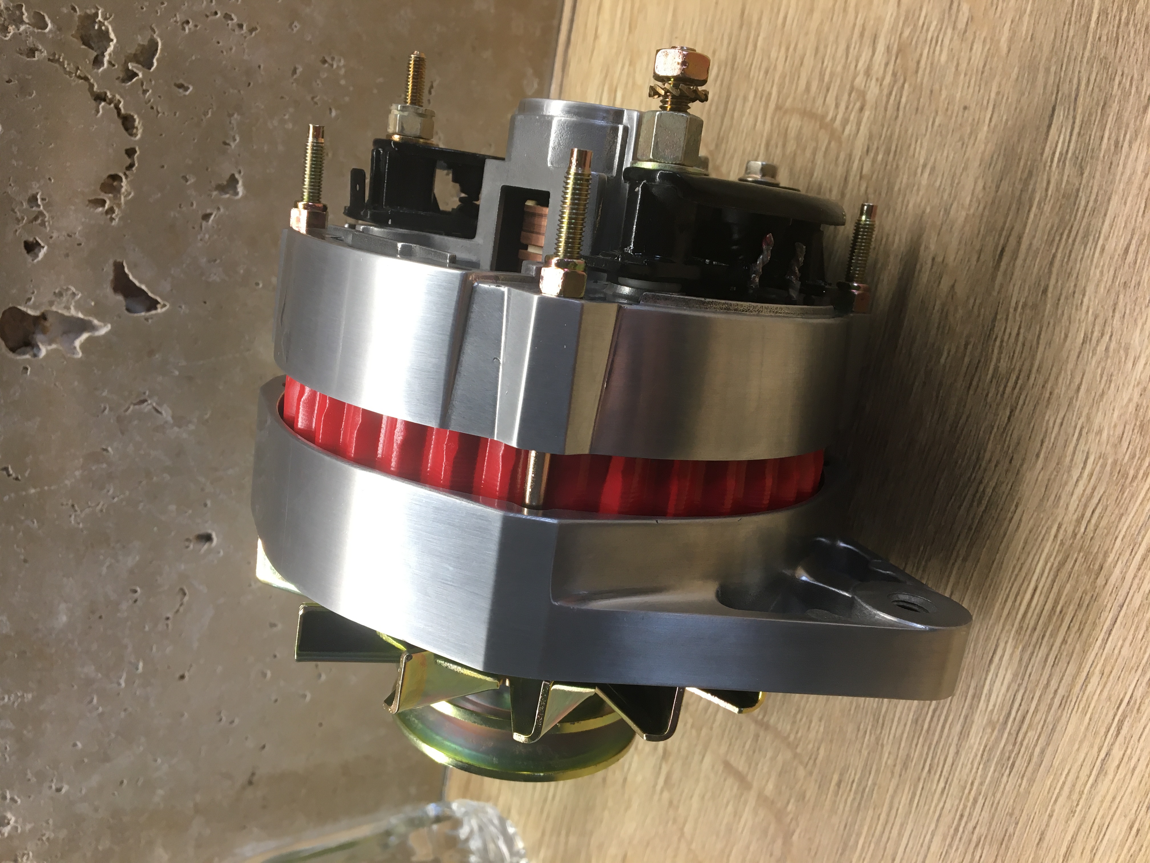

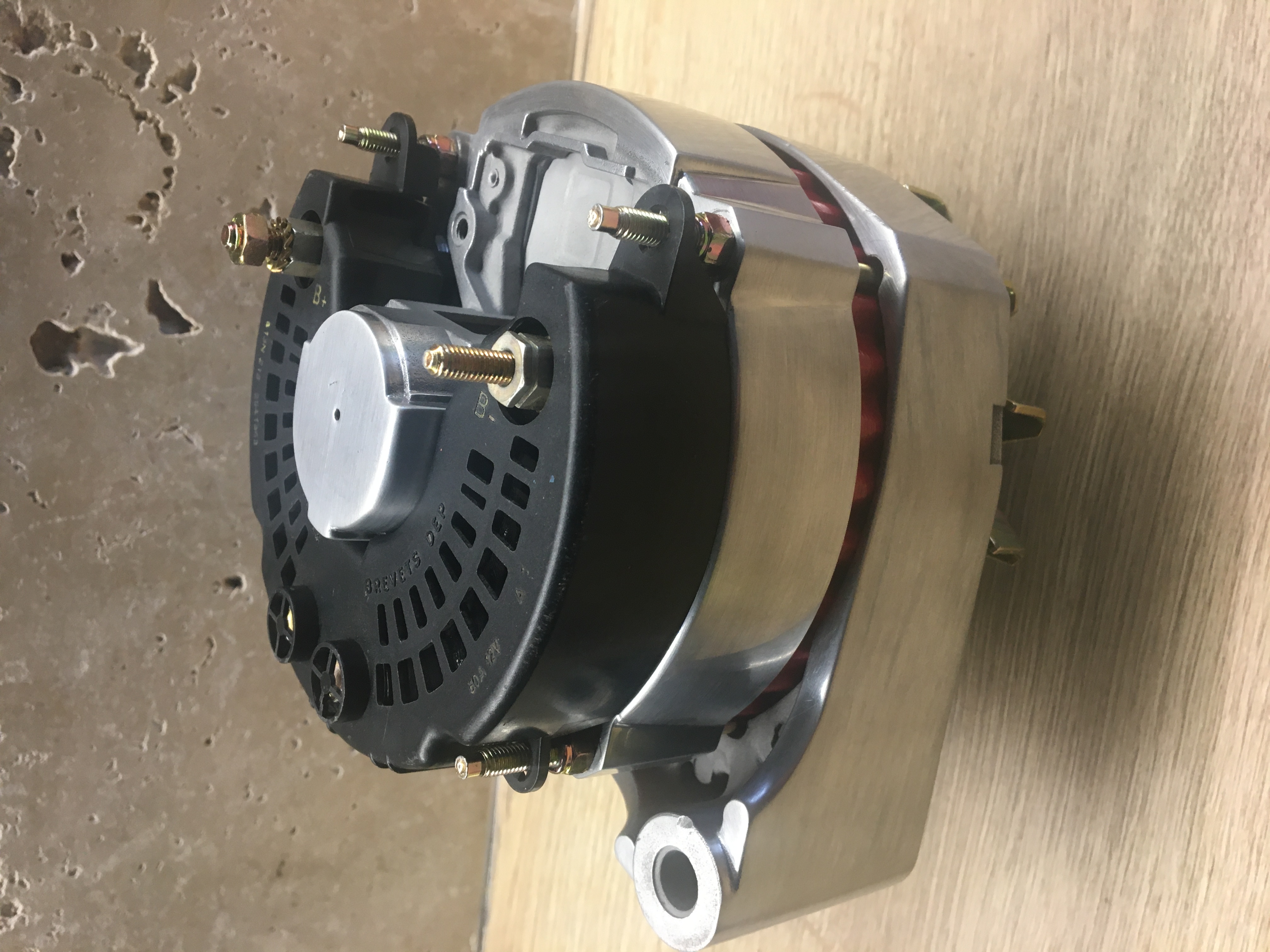

Et puis comme j’ai enfin récupéré mon lot de bichro

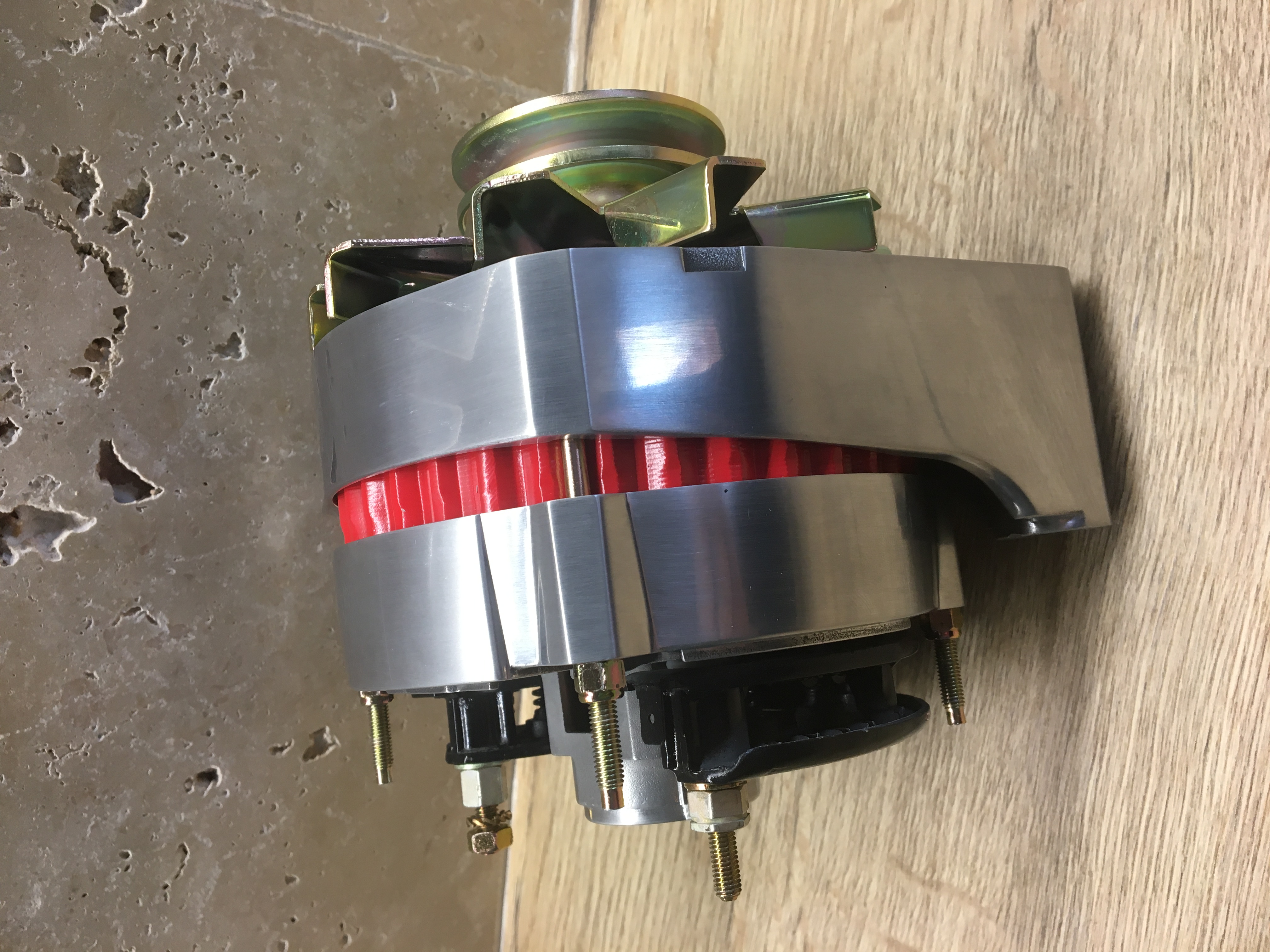

Je me suis remonté mon alternateur.
J’espère pouvoir donner en peinture la caisse, les ouvrants et toutes les bricoles en fin d’année. Et ainsi attaquer le remontage en 2021. :ok:

Je crois que tu as fait le plus long a traiter !
Toute la carrosserie, c'est un boulot de fou a préparer :o
Magnifique l'alternateur <oo>

L'alternateur :blink:
Ça prend combien d'années pour le nettoyer comme ça ? :wacko:
La ponceuse orbitale a du être ta meilleure amie pendant de long week-end ! :ok:
