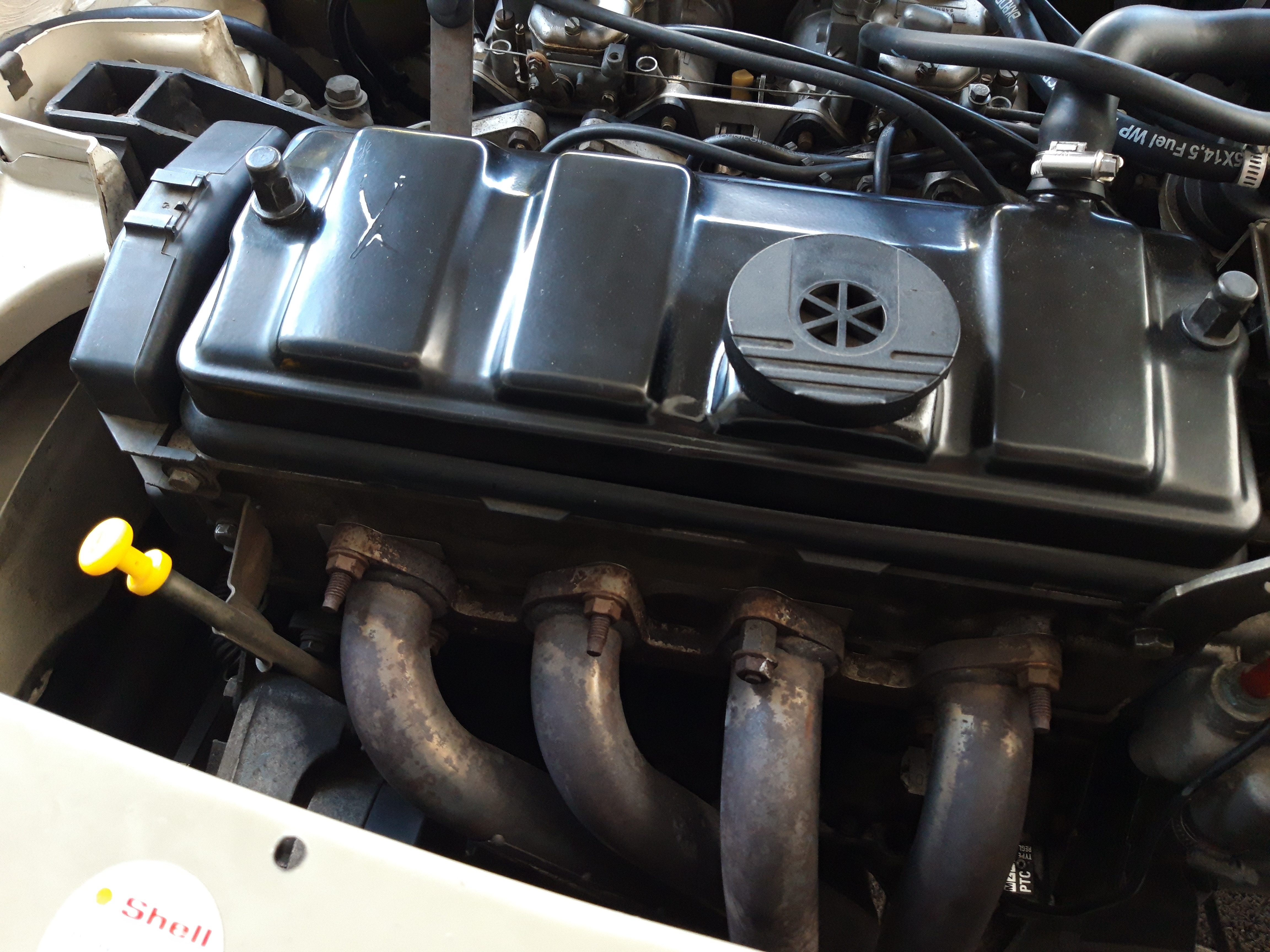

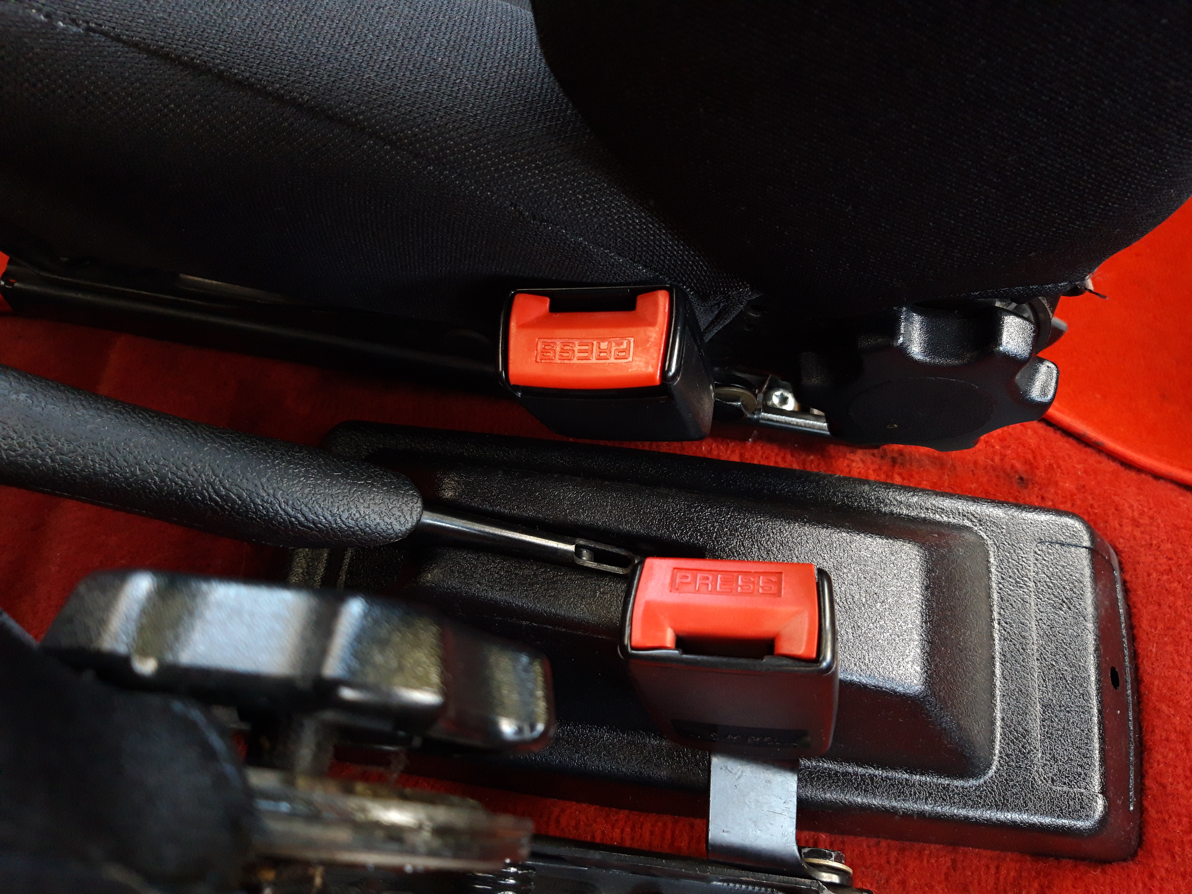

Aujourd'hui, petit coup de neuf sur la console de frein à main, et les push de boucle de ceinture qui étaient tout décolorés.
J'ai aussi remplacé ma jauge à huile et les bougies.

Je crois que le prochain chantier va être plus conséquent : je dois avoir soit la segmentation soit les joints de queue de soupape à refaire.
J'ai bien fait une formation moteur avec démontage / remontage complet mais je n'ai pas l'outillage.
A voir si je trouve qq'un avec qui je peux faire ça ou si je le confie à un pro

Pourquoi tu penses devoir faire ça ?

Teelck a écrit : 18 août 2020, 17:17 Pourquoi tu penses devoir faire ça ?
doit fumer bleu...j'ai juste ?

une intuition...
ça fume pas specialement bleu mais je trouve que ça fume à froid et les puits de bougies sont gras.
J'ai 265000 km et jamais rien eu de fait ni sur le bas moteur ni sur le haut moteur, sauf joint de culasse.
Lors de mon dernier calcul de conso d'huile, j'étais à 1l/1000km

1l/1000km. C’est bon, t’es encore dans les tolerences Mercedes !!! :lol:
Pour tes puits de bougies, rien à voir avec l’usure. Disons que soit t’es bougies sont très vieilles et auquel cas plus très étanches ou alors c’est que tu ne nettoyés pas vraiment souvent !!! :lala: :lala:
Mais oui, peut être qu’il serait temps de lui refaire une petite santé. :ok:

Teelck a écrit : 19 août 2020, 08:24 1l/1000km. C’est bon, t’es encore dans les tolerences Mercedes !!! :lol:
J'ai refait mes réglages de richesses ces derniers temps suite à l'installation des gicleurs 65F8.
Du coup, je démontais souvent mes bougies pour vérifier la couleur et j'en profitais pour les nettoyer à chaque fois mais ça revenait vite gras.
Effectivement, je ne pense pas être encore à une situation alarmante mais je vais surveiller ça.
Je viens d'ailleurs de changer mes bougies, on verra l'impact...
