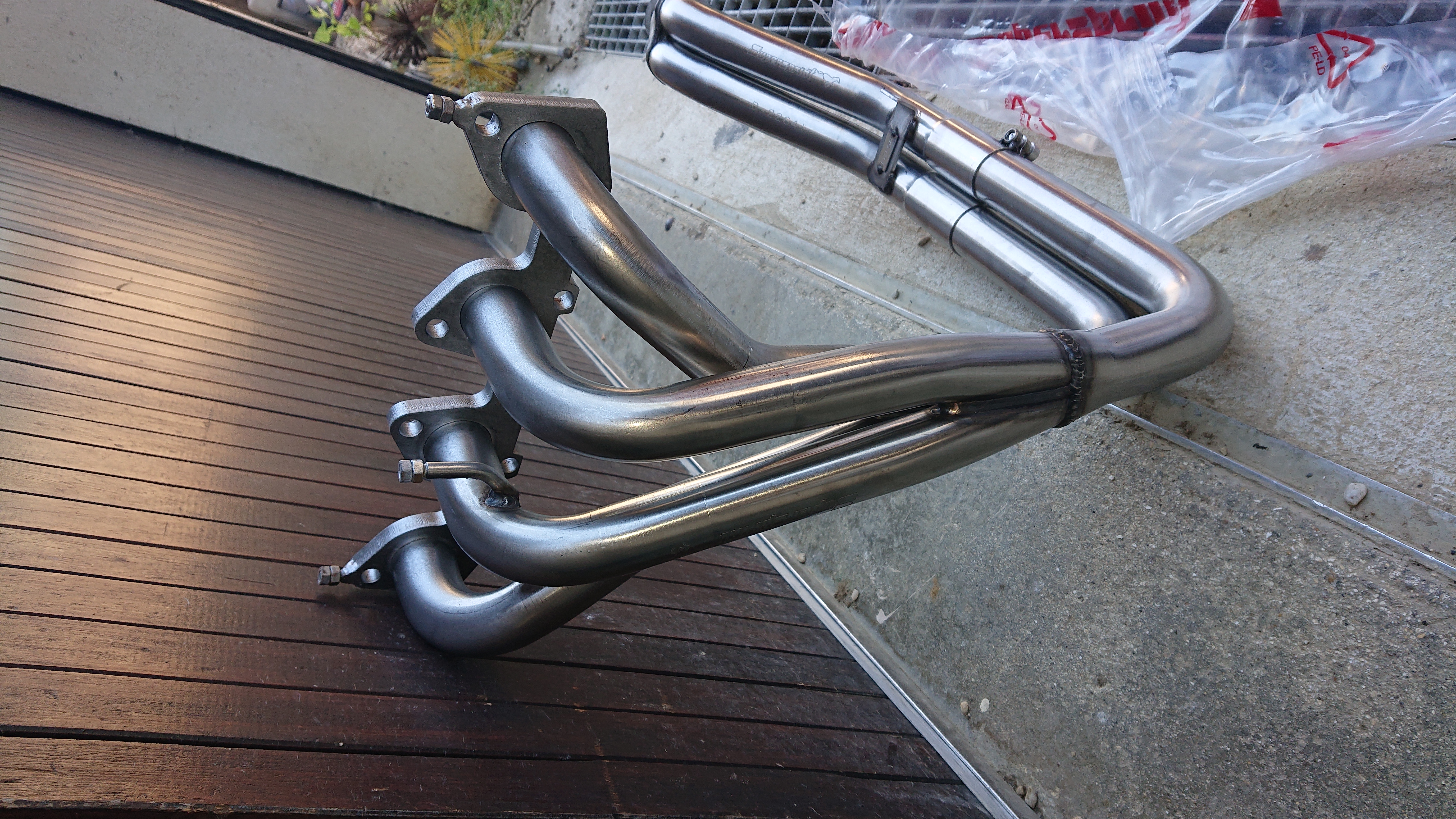

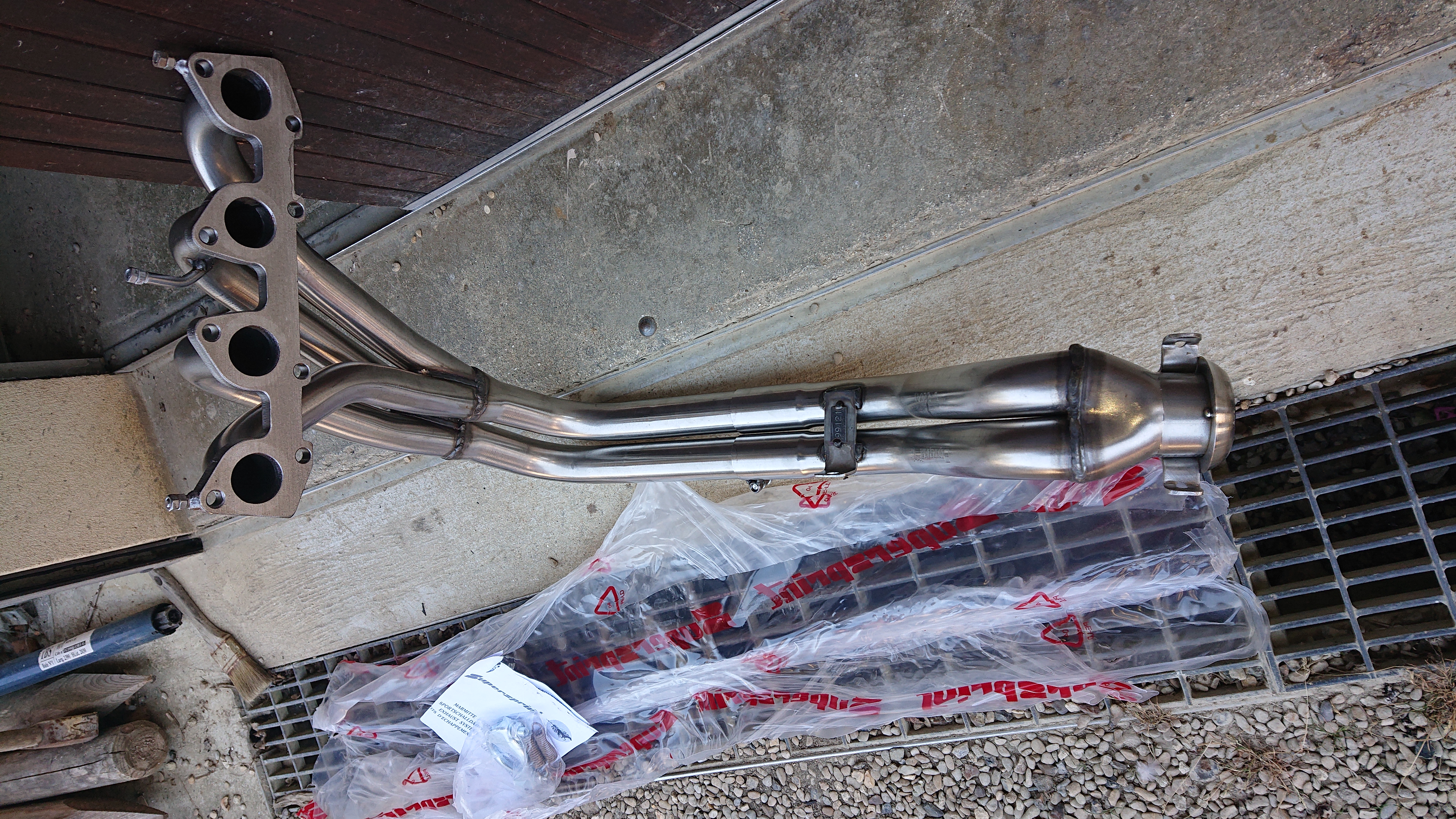

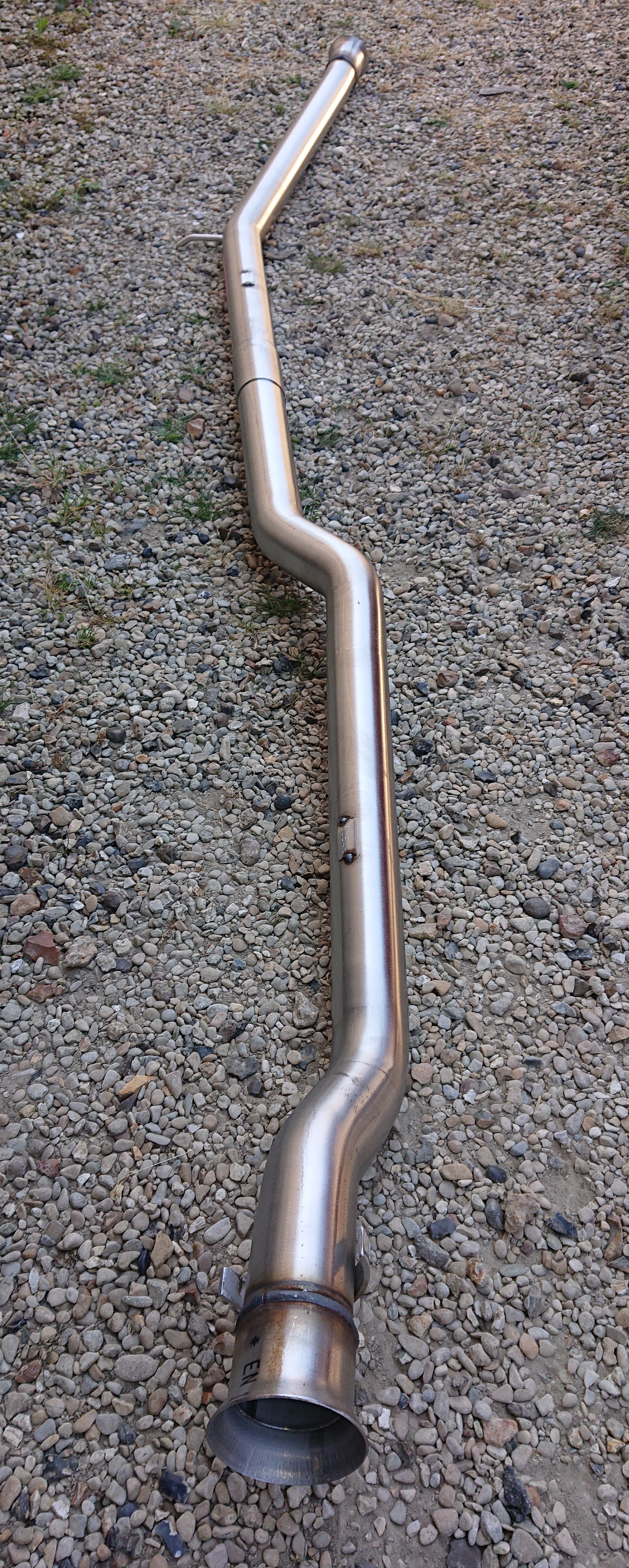

Le Devil va pouvoir chanter un peu mieux avec sa :mrgreen:
Donc 4/2/1 supersprint sans insert pour sonde lambda
Intermédiaire tube supersprint
De la belle pièce plutôt bien finie

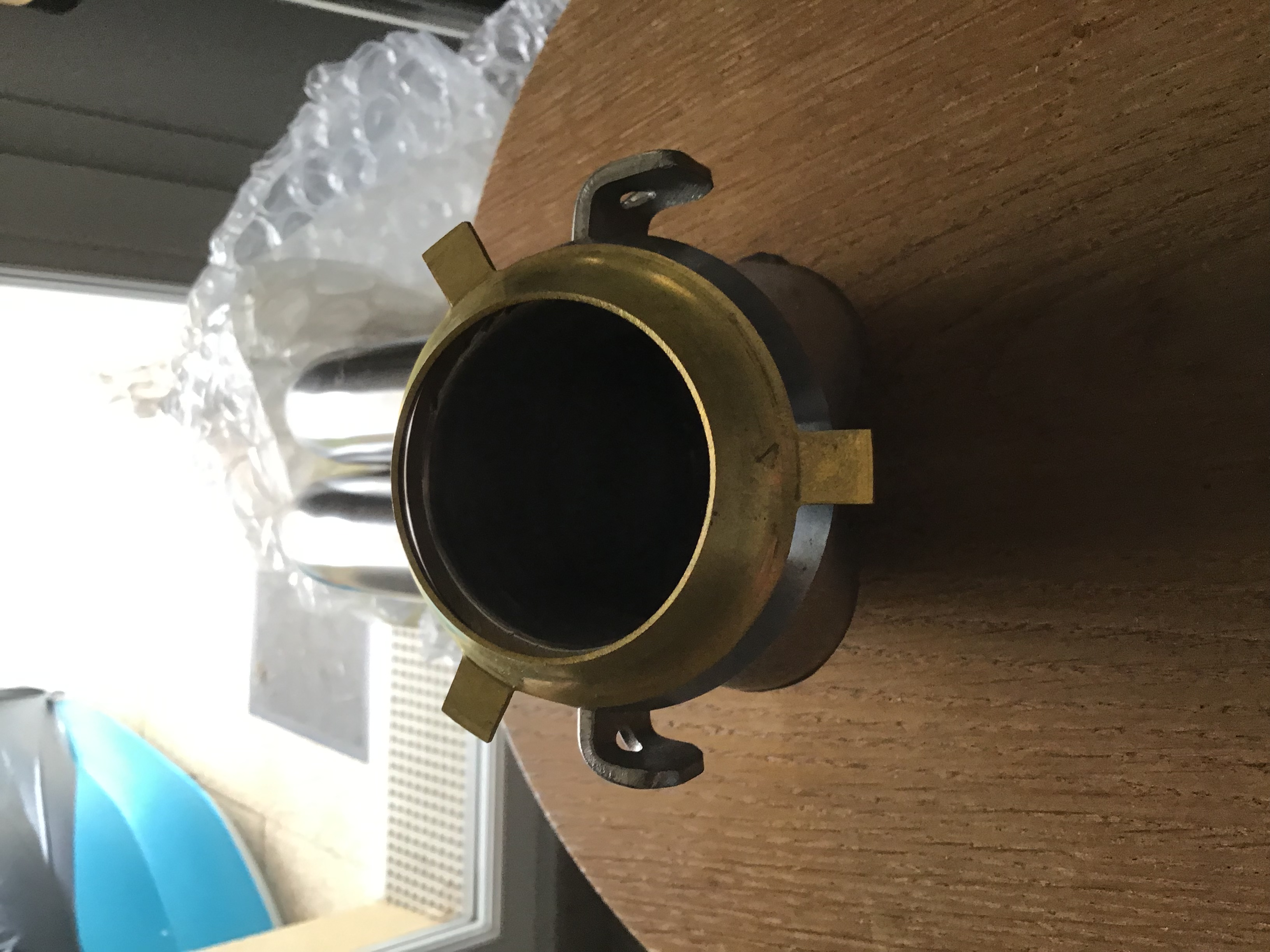

J'ai une fuite entre le collecteur et l'intermédiaire <_<
Le joint en laiton vendu chez batteux permet-il une bonne étanchéité ?
Messages : 5874
Has thanked : 731 times
Been thanked : 1034 times
Re: Romain 205 Rallye 1990 supersprint p4
Ce joint est un fusible entre la ligne et le collecteur.
Il permet de ne pas bouffer sa ligne au fur et à mesure des vibrations. Il peut aider à résoudre ton soucis. Mais ce n’est pas sa vocation première.
Moi je l’ai posé et je n’ai pas de fuite à cet endroit. :ok:

Merci pour ta réponse, j'ai mis le joint c'est pire :mrgreen:
Je vais re-déposer pour le retirer <_<

C’est que ta ligne n’est pas bien aligner au collecteur !!

Bon, toujours la fuite <_<
l'intermédiaire est bien à sa place, par contre, il ne "colle" pas au collecteur malgré les ressorts neuf. Comme si il était un peu trop évasée
Sa fuit sur le dessus et le dessous
Sa n'a pas l'air de fuir au niveau des ressorts
Sa va finir à la soudure je le sent bien :mrgreen:

Salut ,attention pas de soudure !il FAUT que ça bouge :ok: il faut du mouvement :ok: :ok:

Je peux ajouté une tresse à la suite

Rallye 2 a raison. Pas de soudur malheureux. Tu risques de tout casser !!
Alors le seul conseil que je puisse t’apporter est le suivant. Tu déposes la partie du collecteur qui a l’olive. Tu déposes le morceau de ligne qui a la collerette. Tu places l’olive dans un étau et tu viens poser la ligne dessus bien en face. Ensuite avec un maillet tu tapes sur la collerette pour qu’elle vienne épouser l’olive.
Je viens de regarder le mien. Je parierai bien que l’olive est déformée après soudure. :ph34r:

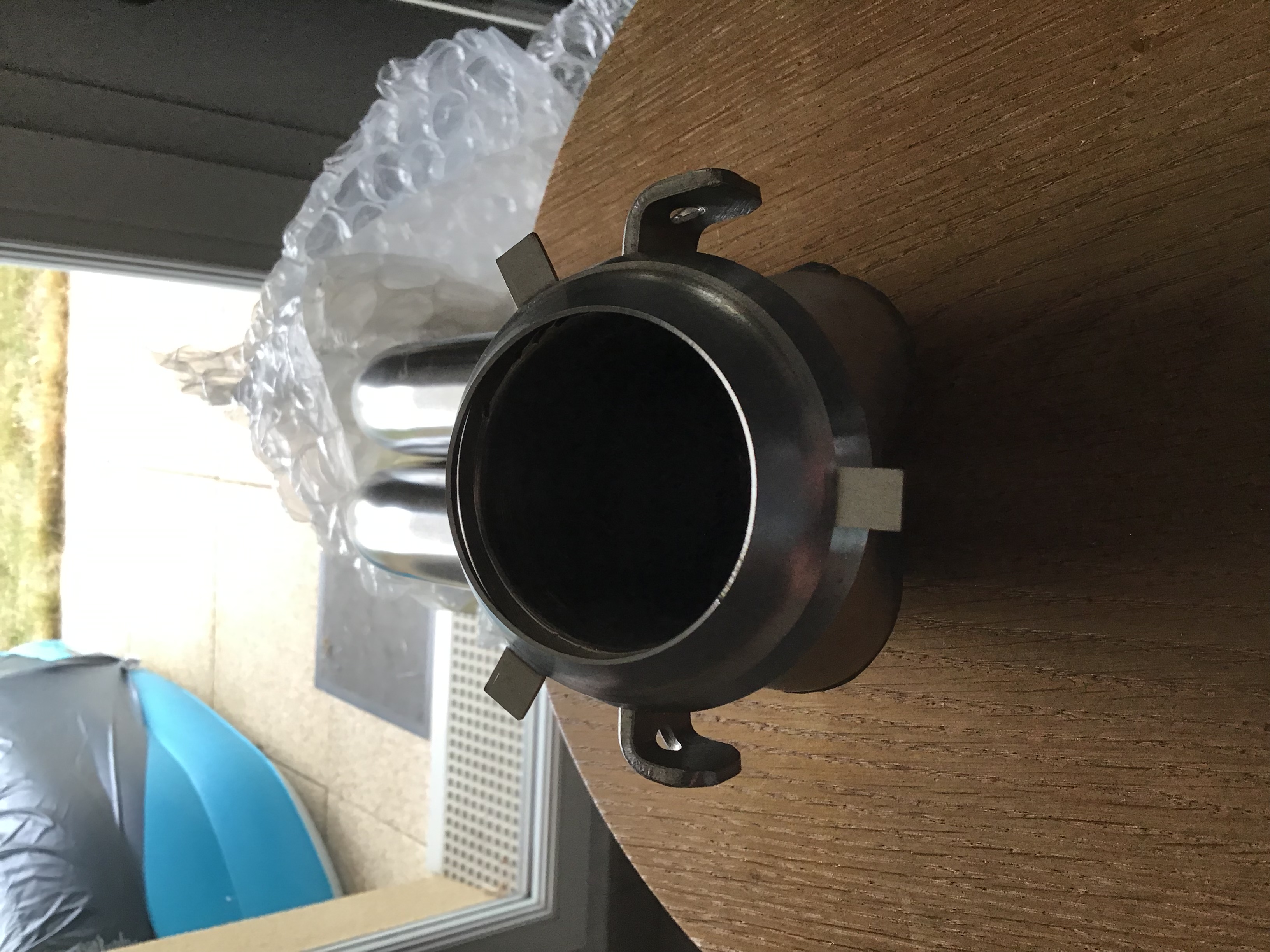

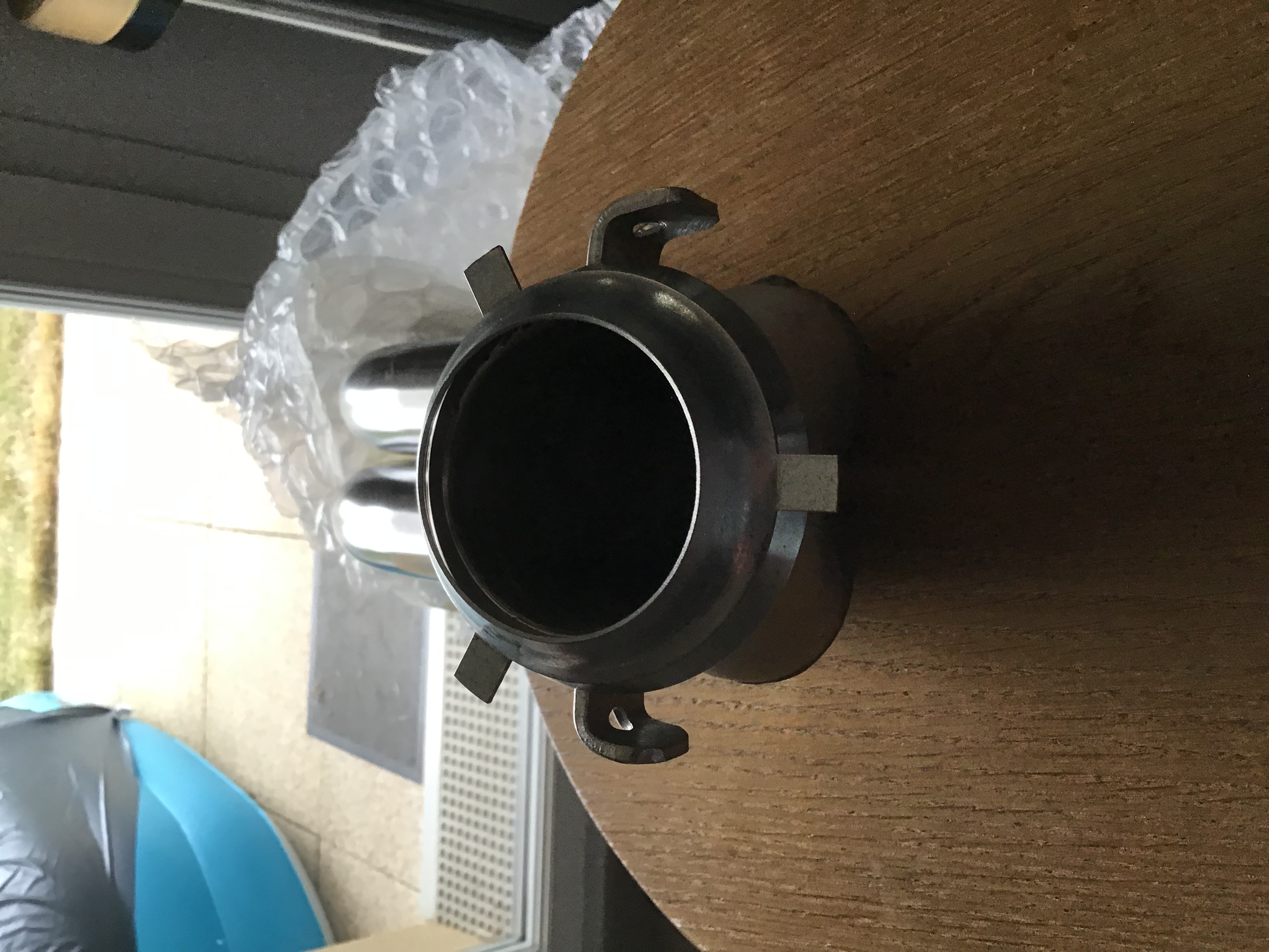

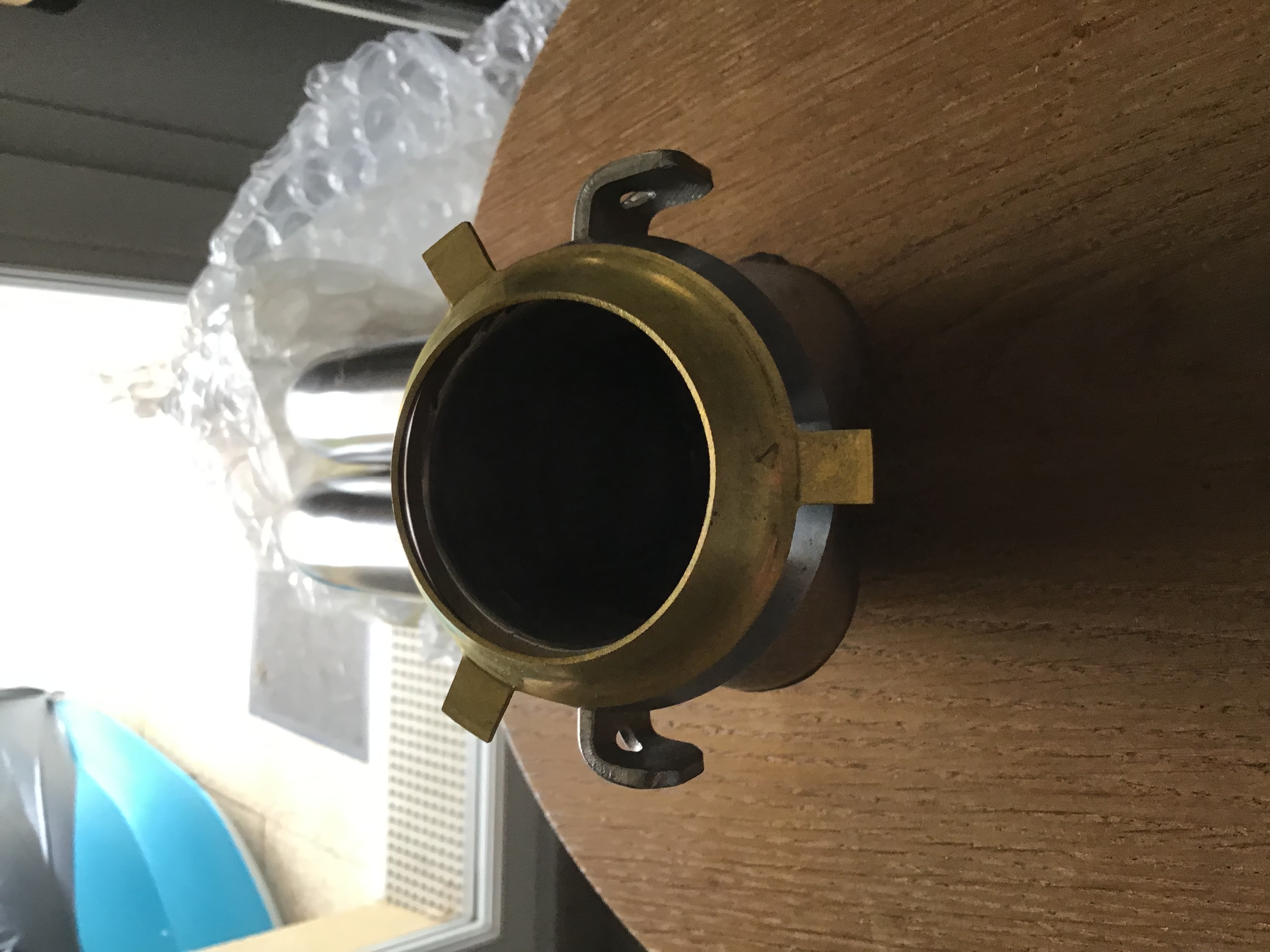

Voici trois joints différents avec le même jour au même endroit.
Refab laiton
Refab acier
Origine Peugeot

Tu ne l'as pas encore monté le tien ?
Moi j'ai l'impression que c'est côté intermédiaire qu'il y a un soucis
Le joint "nage" dedans
Je vais essayer ta méthode, peu être que sa va aider
