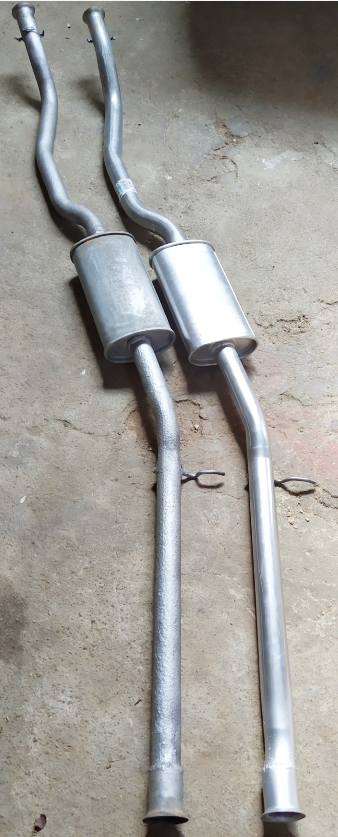

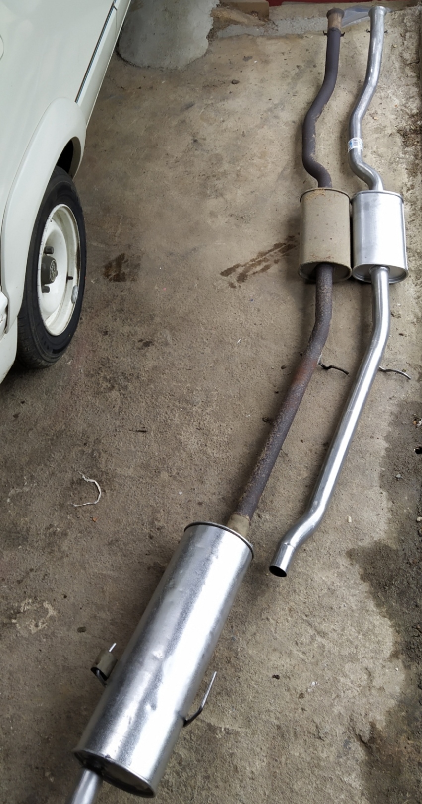

Citroflo a écrit :Je viens de commander un imasaf sur eBay. 180 euro livré. J'aurai juste la collerette a rajouté côté silencieux.
Normalement c'est tout bon.
Vendredi c'est montage des kumho tout neufs et réparation de la direction. Jeu dans la boule axiale. Un para et hop c'est tout bon pour quelques temps.
J'avais vu cette ligne d'échappement sur le net j'ai bien failli l'acheter mais j'ai fait une réparation sur la mienne.
Pourras tu faire un retour sur la qualité de cette ligne d'échappement ?
Merci

Oui! Pas de soucis je ferais ça quand j'installerai le tout.
Le silencieux c'est un veneporte a 38 euros. Le son est conforme a l'origine, propre a écouter et même taille en tout point.

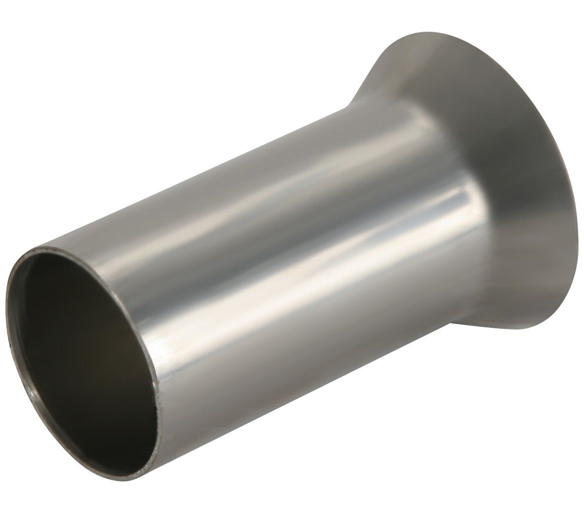

Colis reçu rapidement ! Il paraît conforme et bien épais.
Reste juste la collerette en trompette a commander pour l'assemblage avec silencieux. Diamètre 45mm

Pour l'échappement c'est la merde côté silencieux car j'ai commandé le mauvais.
Le bon, l'identique existe chez le même revendeur a moins cher...
J'ai du découper et mater a l'enclume pour évaser et agrandir le bout...
Bilan c'est imparfait mais avec un embout et un bon post a souder ça va le faire. :D

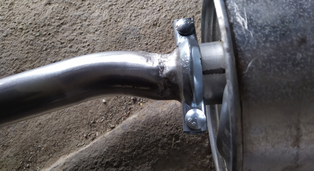

L'idéal c'est de démonter le sien Pour voir a quoi il ressemble et commander le bon sur eBay il n'y a que deux versions. Une droite côté silencieux finition évasée. L'autre fini en relevée avec un amincissement pour accueillir le silencieux.

Ça y est c'est soudé ! L'échappement est en métal très épais c'est top

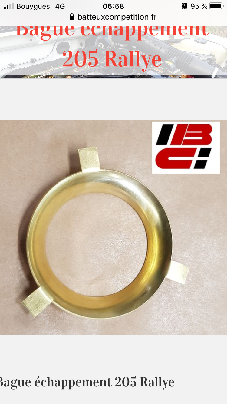

Question bête y a t'il une bague entre le col de cygne et l'intermédiaire ? Car ça fuit légèrement. L'ancienne était parfaitement étanche avec la rouille
Messages : 5888
Has thanked : 729 times
Been thanked : 1031 times
Re: Présentation de ma Bretonne!
Il te faut ce joint la.
Il permet de parfaire l’étanchéité mais surtout il fait office de fusible. C’est lui qui trinque plutôt que la ligne. :ok:
Dispo chez BATTEUX et dispo dans quelques jours à la boutique du club.. :mrgreen:

Je prendrai ici plutôt.
La ligne imasaf est vraiment sympa et le son est bon, un poil plus rauque a mon goût.
Merci de l'info pour le joint. :ok:
