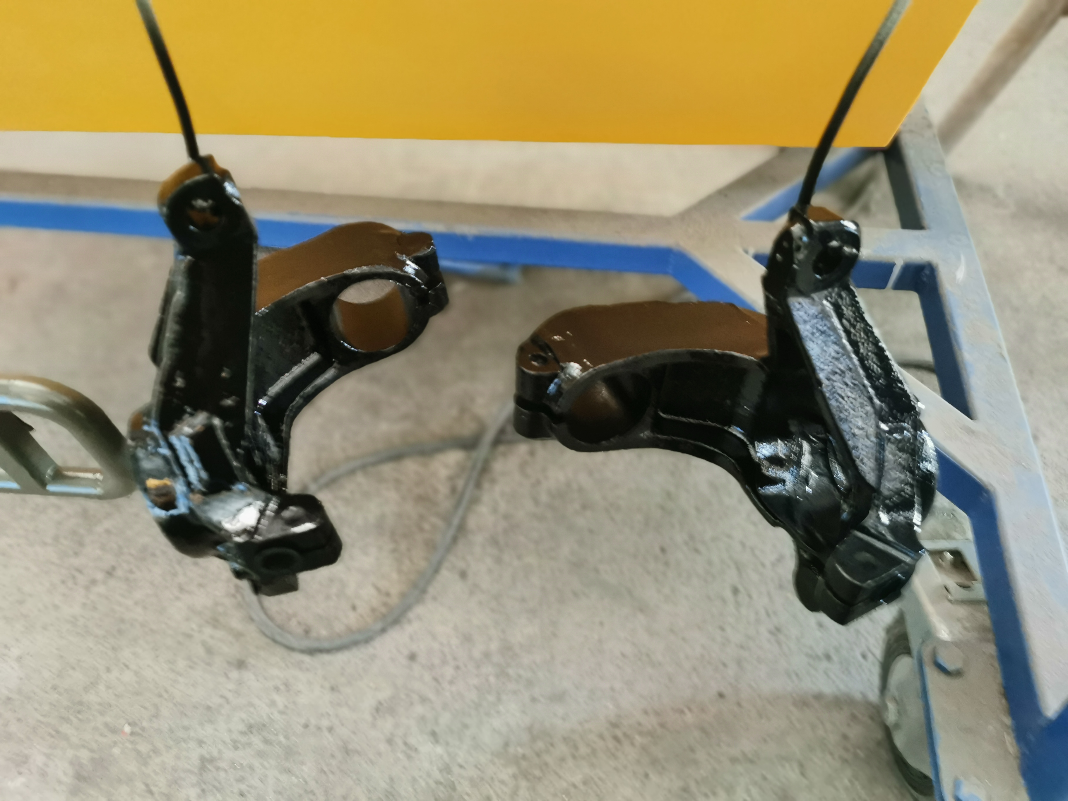

Les pivots ont reçu aujourd'hui la peinture de finition, reste plus que les roulements à poser quand ils arriveront. :ok:

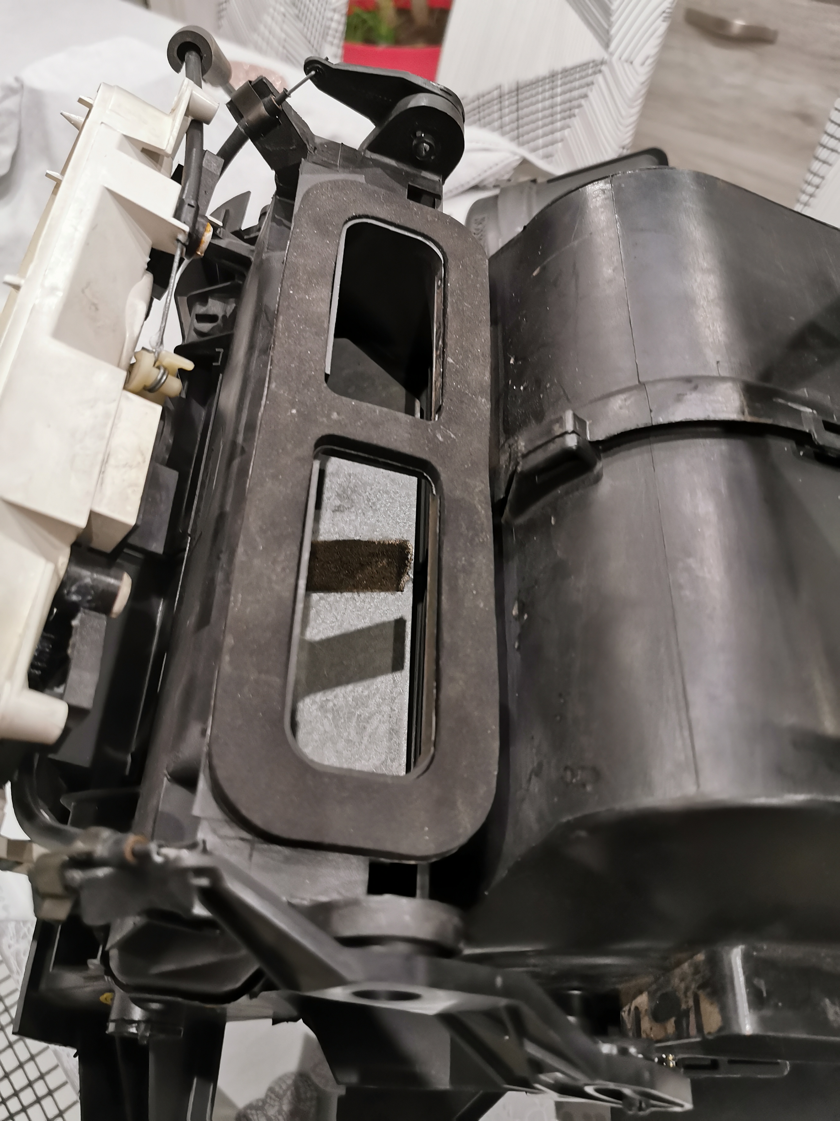

Le chauffage, important, très important,.......... les hivers sont rudes dans la Lozère..........beau boulot Marco.
Messages : 5870
Has thanked : 729 times
Been thanked : 1032 times
Re: Une lozérienne féminine !!
J’ai fait le mien aussi il y a quelques semaines.
V’la la poussière qu’engrange le bloc chauffage. C’est fou !! Et oui les joins mousses sont complètement désagrégés. :blush:

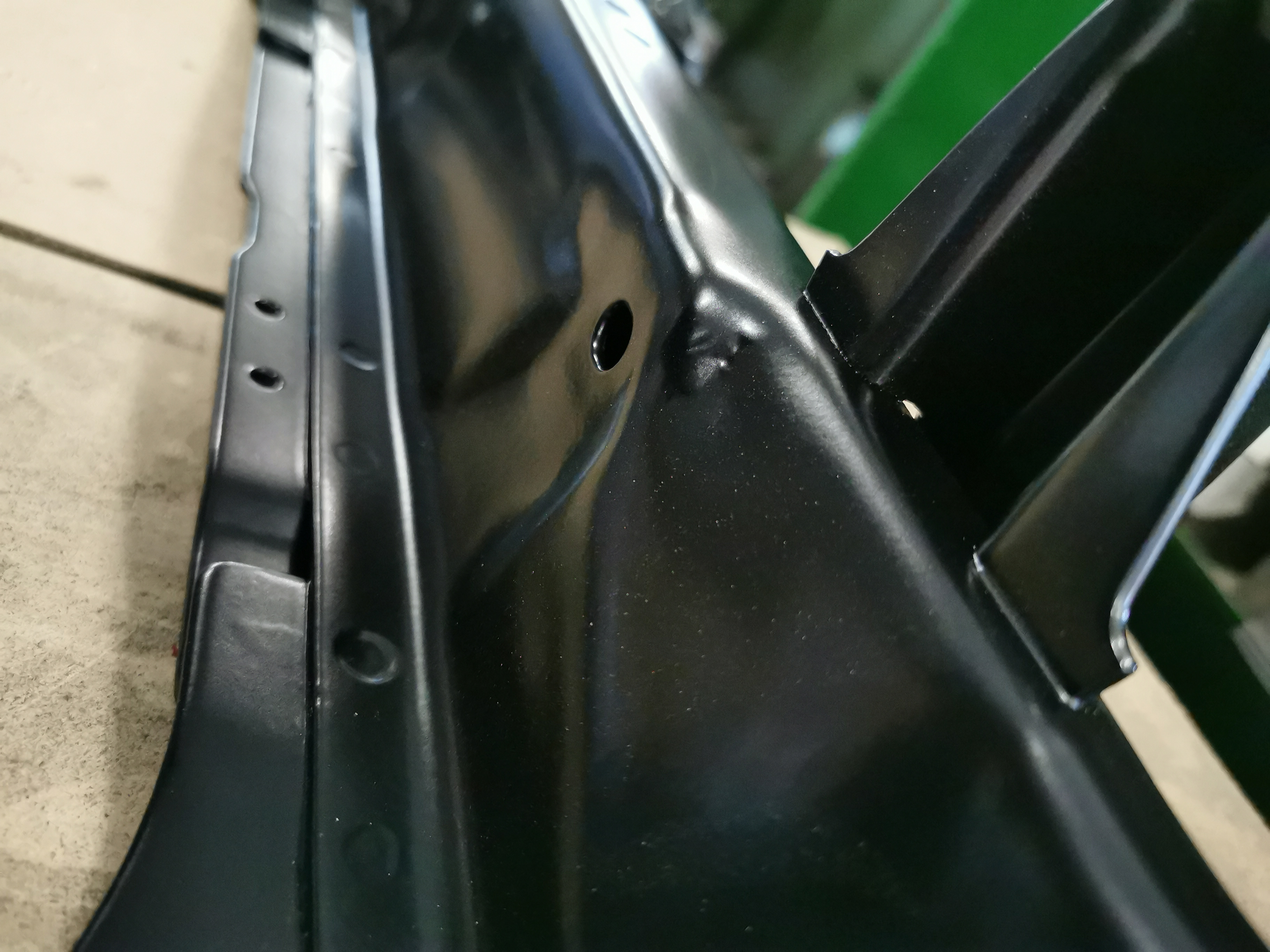

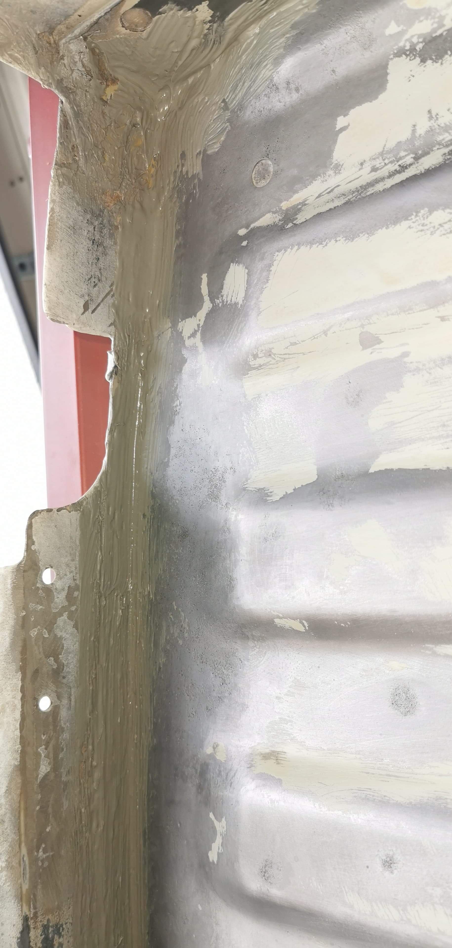

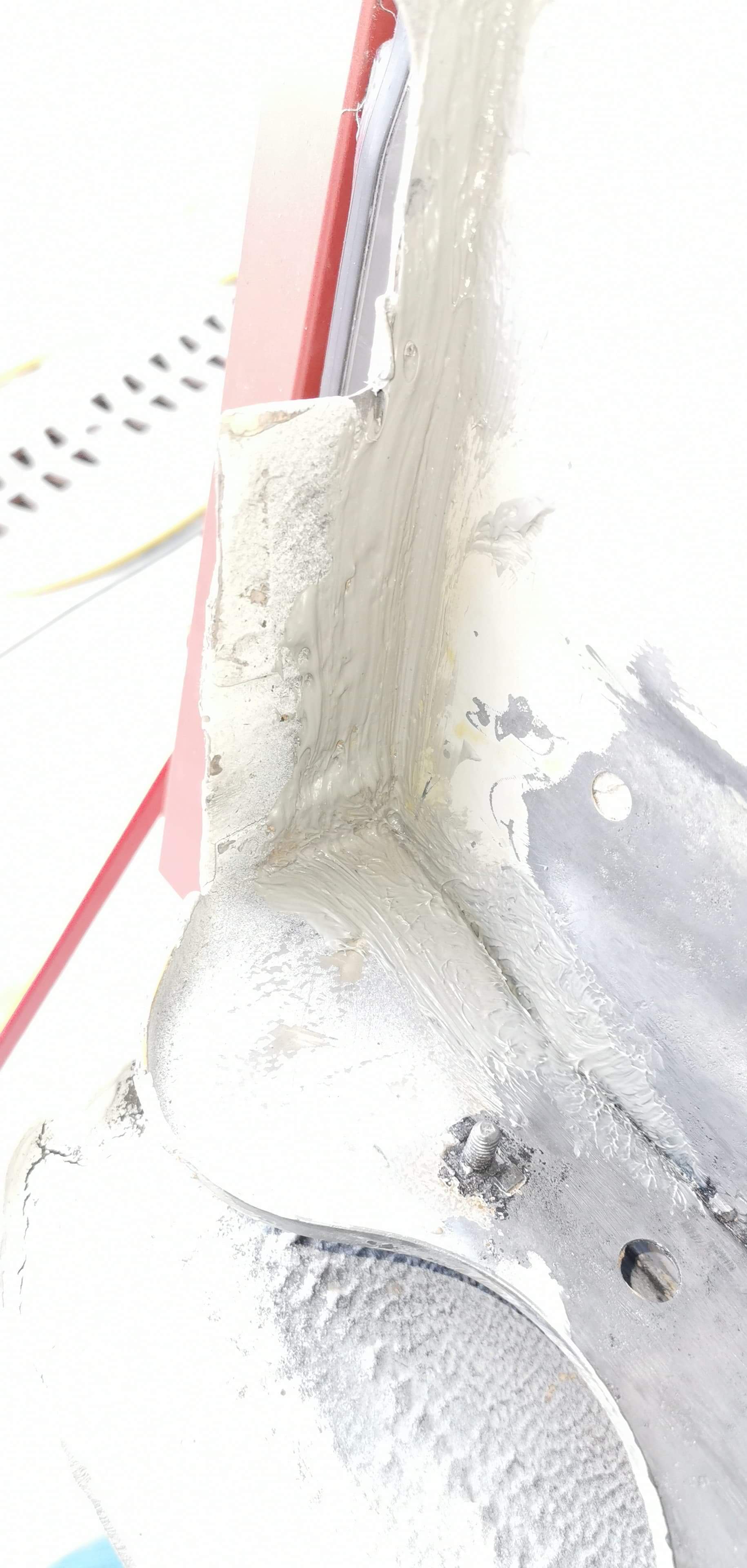

Voilà aujourd'hui le plancher du coffre et du réservoir sont fait.
Tout à commencé par un décapage à la recherche de zone oxydé.
Ensuite 5h30 de derouillant restom (pac2030) :wacko: et un bon rinçage à l'eau clair.
Suivi de la pose du phosphatant restom (phosprim).
Et la pose des premiers joints de caisse.
rud

Message par rud »
Elle était pas si dégueulasse cette caisse, tu vas être tranquille un bon moment ! :ok:

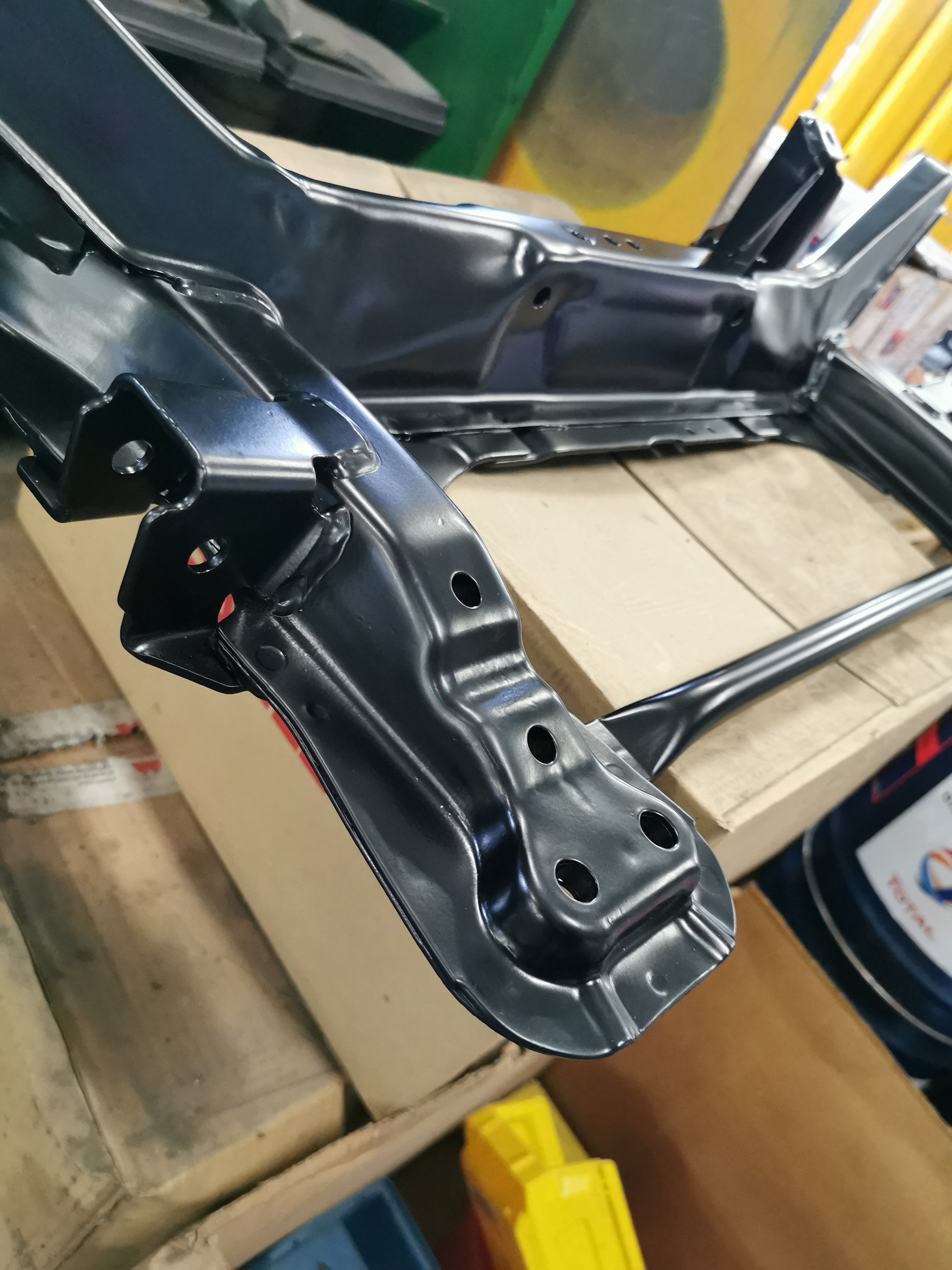

<oo> aujourd'hui j'ai reçu le berceau de la peinture poudre.... Trop beau !
Messages : 3248
Has thanked : 177 times
Been thanked : 147 times
jolie le berceau :ok: :ok: B)
Messages : 4737
Has thanked : 813 times
Been thanked : 856 times
Magnifique <oo>

Tu fais le reste en epoxy ? Barre stab, carter d'huile, cache culbu, ferrures de pare choc,..... :)
Messages : 3030
Has thanked : 803 times
Been thanked : 1194 times
balouba a écrit :Tu fais le reste en epoxy ? Barre stab, carter d'huile, cache culbu, ferrures de pare choc,..... :)
Je pense que oui je vais faire faire un autre lot

Un très beau rendu ce noir satin.
Moi je viens aussi de donner mon berceau, barre stab, ferrure de pc, étriers, flasques de frein ar, pivots etc etc ... :p

Très beau rendu ton berceau :ok:

C'est solide comme l'origine ce type de peinture ? Et niveau coût ça dit quoi ? En tous cas le rendu est sympa :ok:
