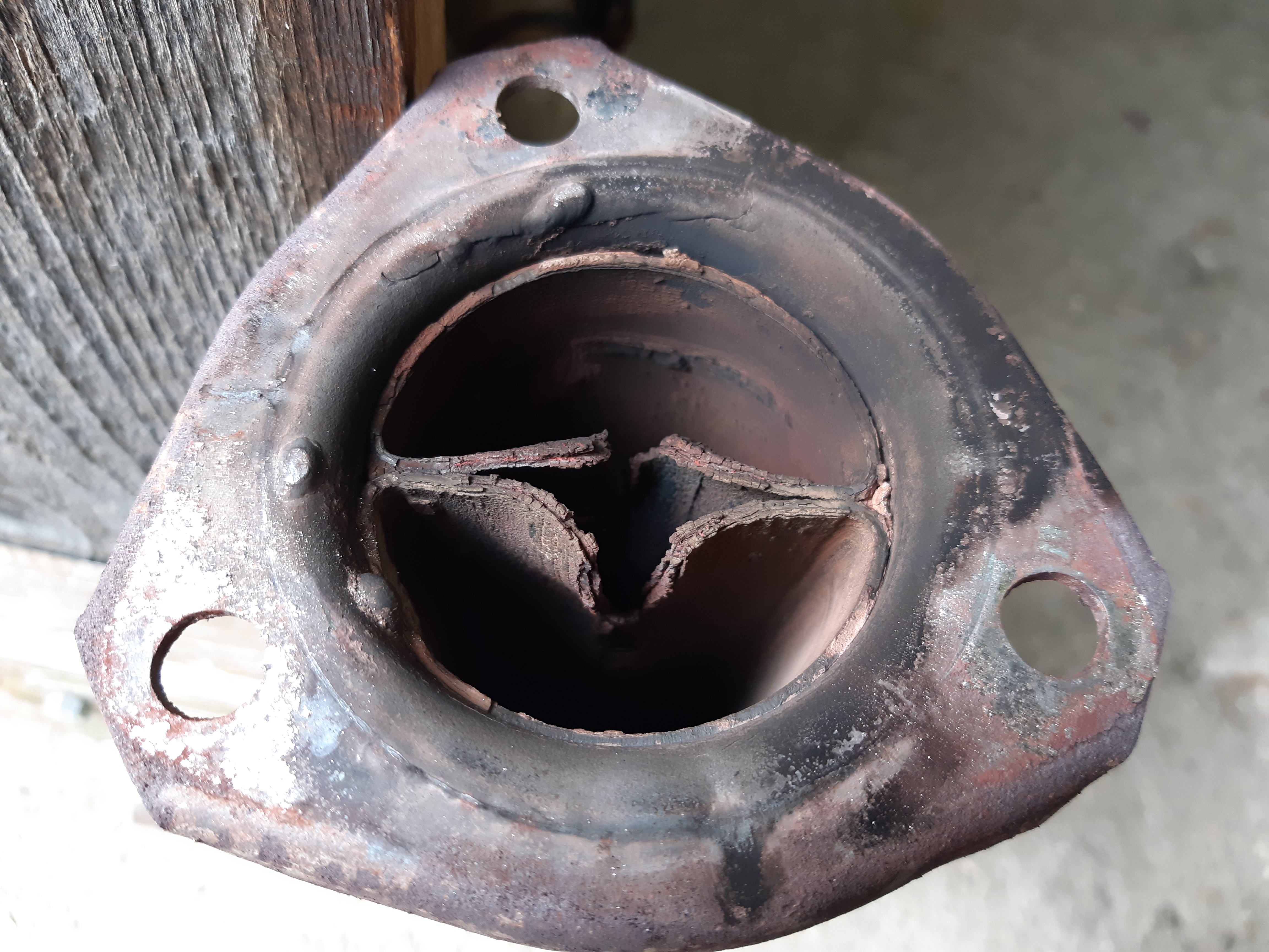

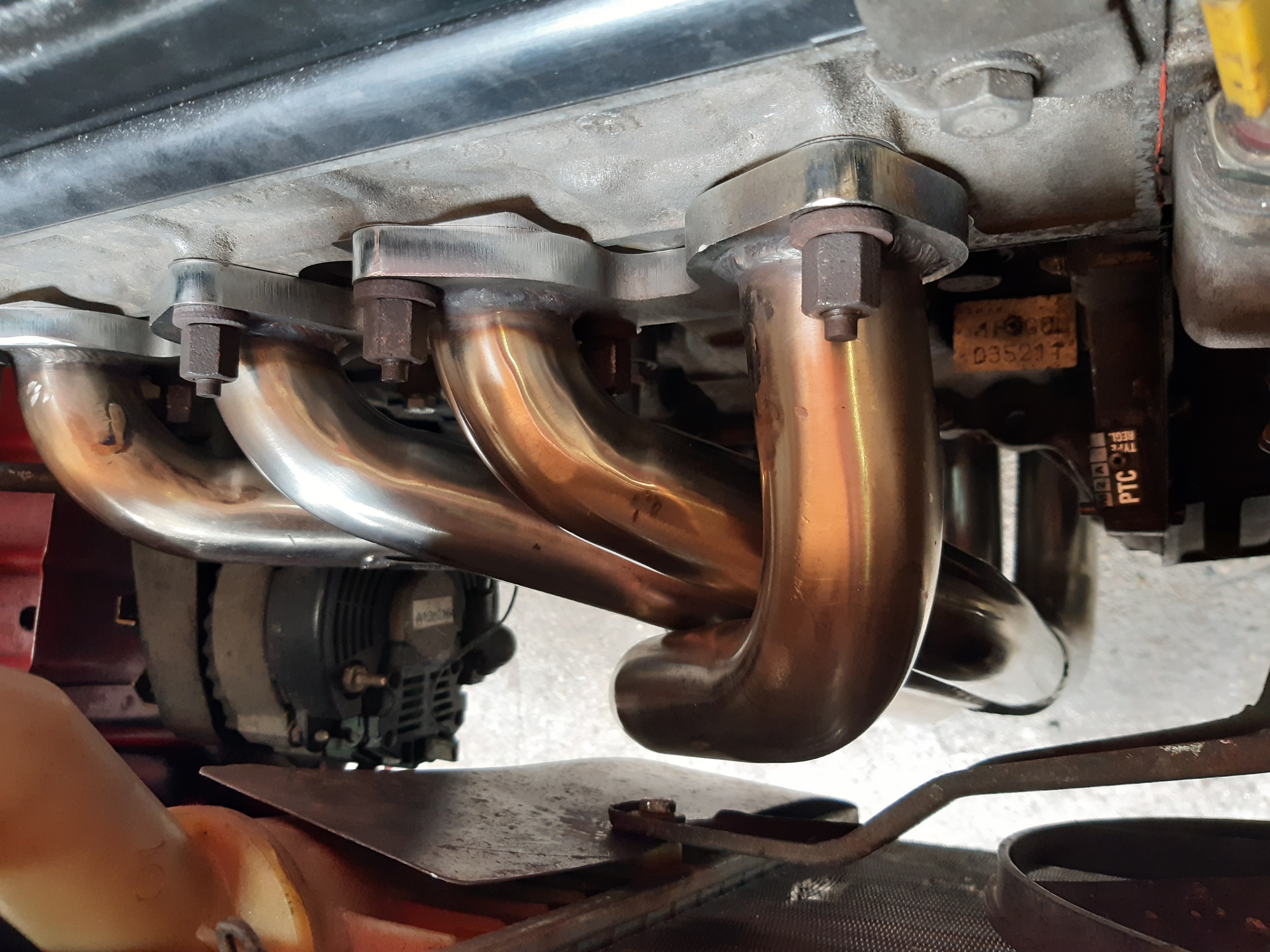

Je me suis attaqué au changement du collecteur pour monter celui que j'ai reçu au mois de décembre :blush:
Pas déçu du démontage :blink: :mellow: cloison interne en choux-fleur :wacko: J'en ai profité pour nettoyer le bloc ,c'était pas du luxe :lol: B)
Puis vient le remontage du nouveau, ça ne passe pas dans les goujons de culasse,obligé d'étirer les entraxes entre certains goujons :angry: <_< ,j'ai même repositionné le collecteur fonte sur le nouveau pour vérifier et être sûr....la suite demain <_<

C'est quoi l'origine du nouveau collecteur ?
Il as bien ramasser le col de cygne :o

Ta technix la marque ,c'est pas cher mais de là à avoir un défaut aussi grossier sur la partie la plus simple à réaliser sur une pièce comme ca....encore un coup des noich je parie <_< il est visible en p26 de ce sujet ;)

C’est fou ça !!! Du coup tu vas contrôler si les sorties culasse sont bien en face des entrées collecteur ? Ou ça c’est bon....

Oui :) .....quand j'aurai réussi à rentrer le collecteur dans les goujons :mrgreen:

Ne faut-il pas mieux ovaliser les perçages du collecteur que de tirer sur les goujons ?

jean a écrit :Ne faut-il pas mieux ovaliser les perçages du collecteur que de tirer sur les goujons ?
C'est ce que je fait Jeannot, j'usine au dremel :ok: non j'ai pas sorti le marteau :lol:

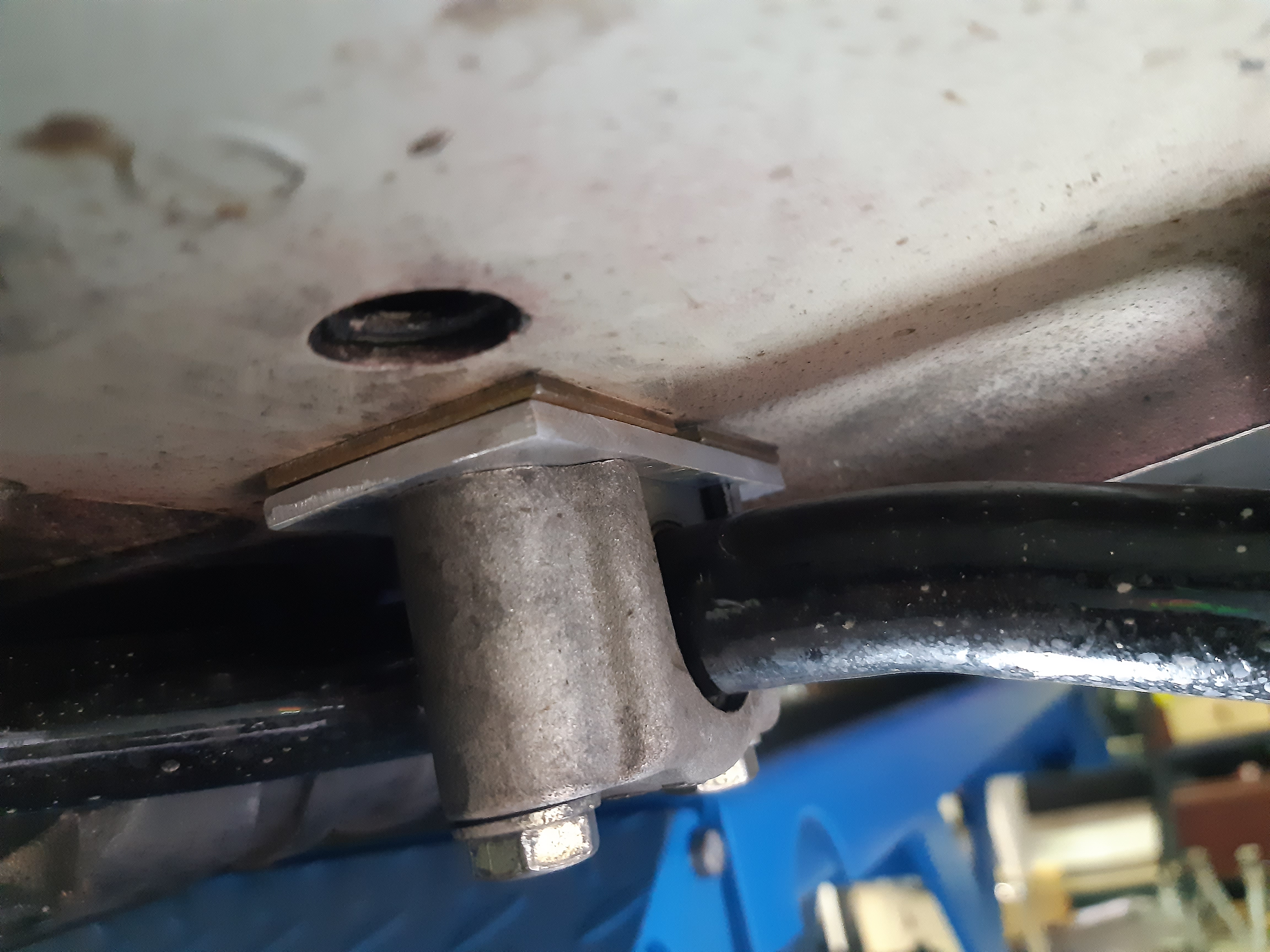

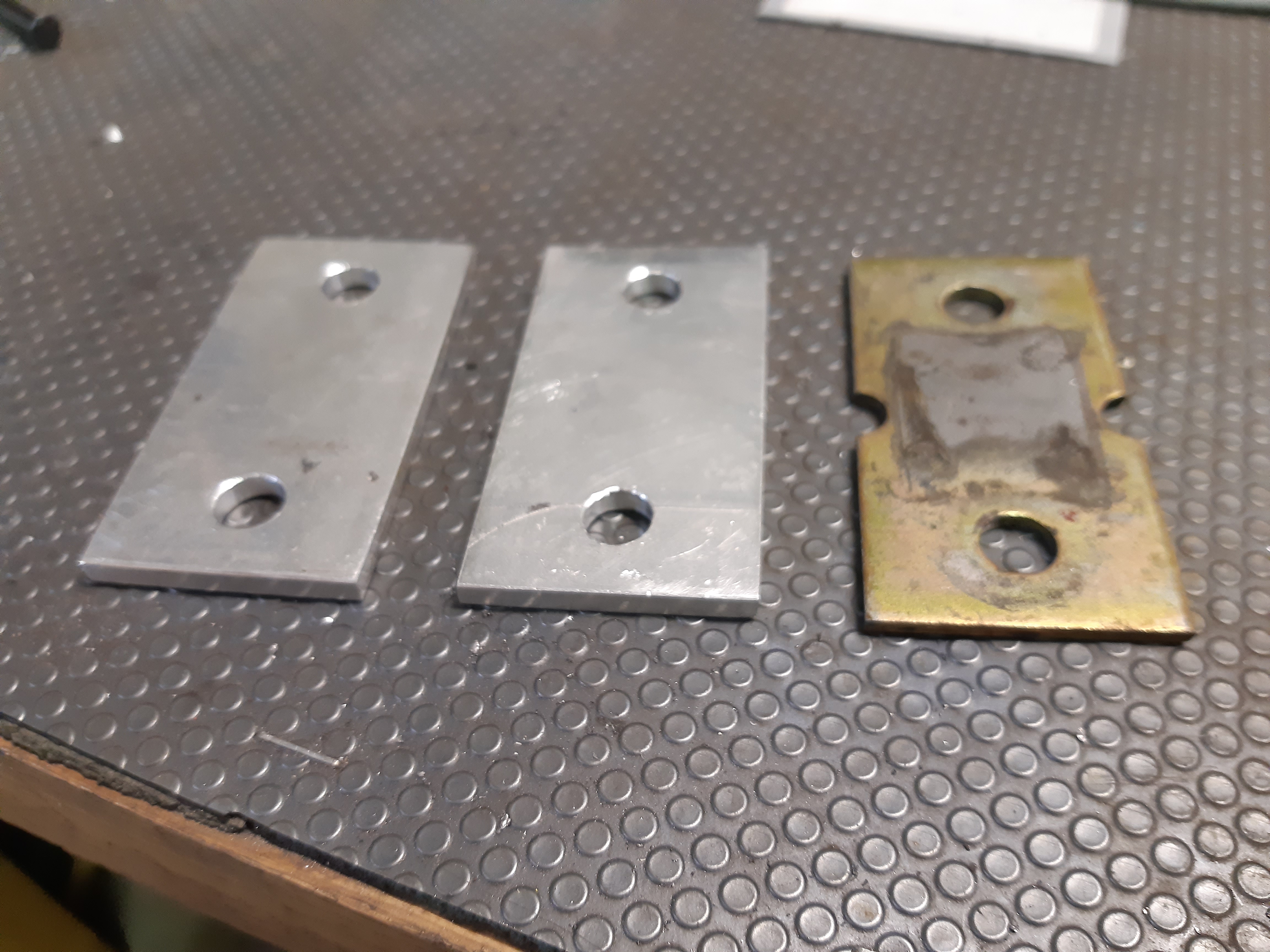

Le collecteur a fini par être installé non sans mal <_< après l'avoir fixé sur la culasse, la ligne ne tombe plus en face car après vérification, c'est une référence commune aussi aux 106 1,4l,donc bloc haut "_" il a fallu adapter... :ph34r: vive le cric hydraulique :ph34r: il a fallu aussi changer la ligne grN pour remplacer par une d'origine qui traînait dans mes pièces :ok: les 2 lignes n'ayant pas le même coude au-dessus de la barre stab, ça passe encore près, j'ai même du la rabaisser en rajoutant des cales en alu de 4 mm sous les paliers

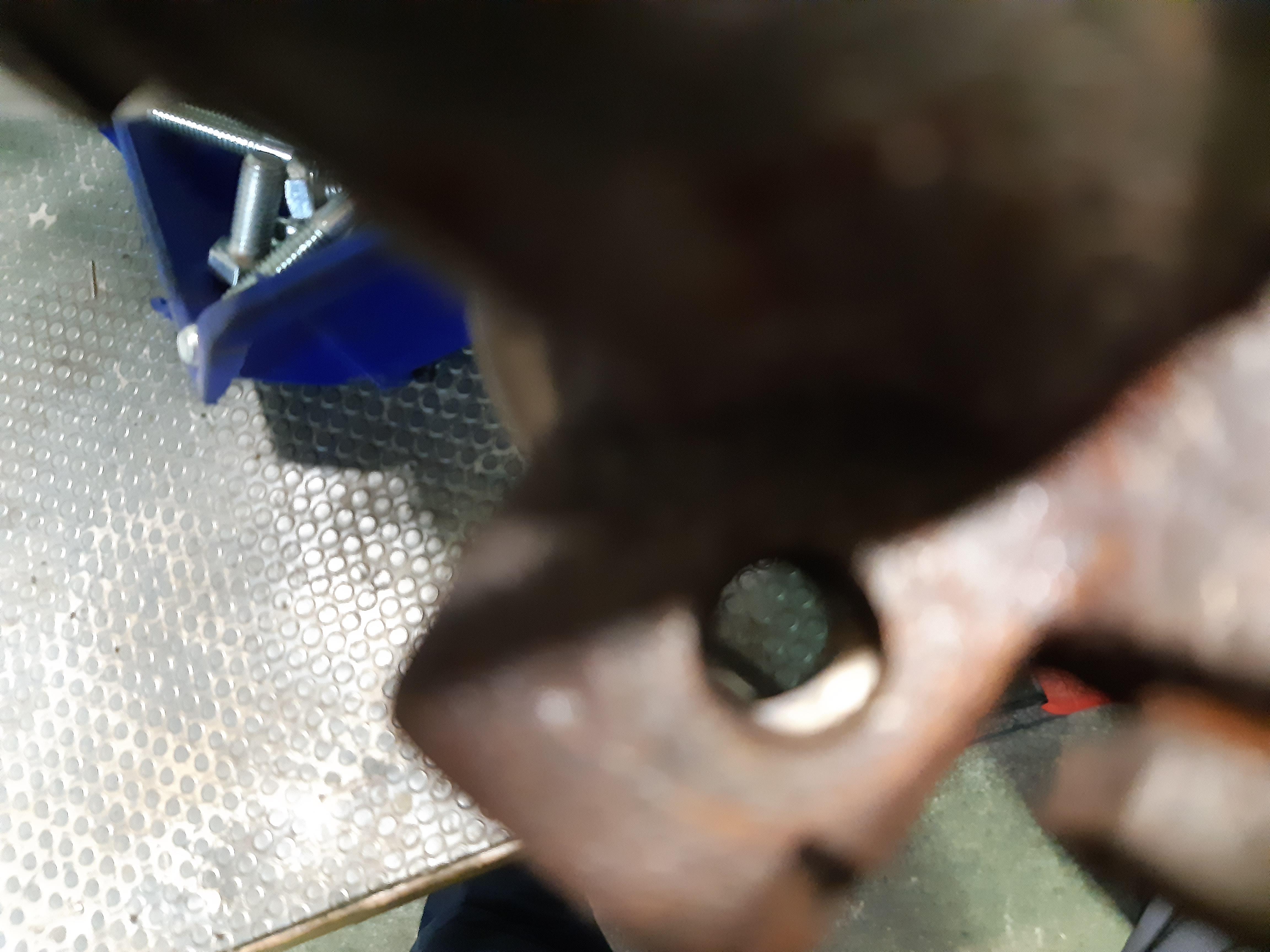

Sinon,la bonne blague du jour :blink: je démonte les carters de distribution pour en remplacer un ,et je tombe là-dessus <_< un petit trou dans la courroie de distribution, c'est cool j'ai encore trouvé du boulot :rolleyes:

C'est bien la première fois que je vois ça sur une distribution :blink:

Des fois un petit cailloux fait ce genre de trou sur la courroie. :(

marco pts a écrit :Des fois un petit cailloux fait ce genre de trou sur la courroie. :(
Oui,ça a l'air d'être ca,ça n'a pas traversé, c'est une dent en dessous, mais je vais la rechanger bientôt :rolleyes:

Bon boulot d adaptation pour le collecteur, pas simple quand ce n est pas plug and play :ok:
Bizarre le petit trou dans ta courroie surtout avec la présence du carter
