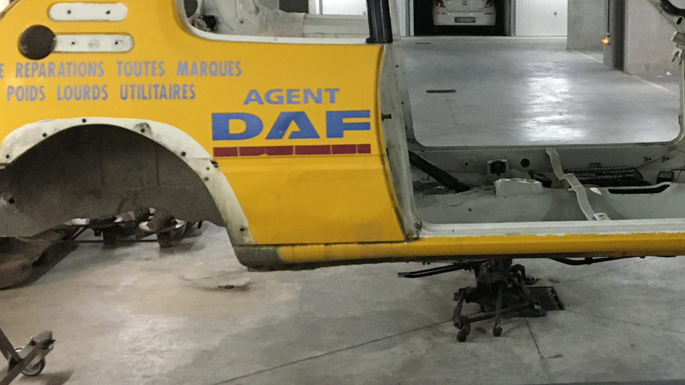

Je viens de finir de nettoyer la caisse entièrement.
Il semble qu’il soit en bon état dans les 4 passage de roues et aux endroits un peu critiques de la 205.
Je vais donc en conserver un maximum. :ok:

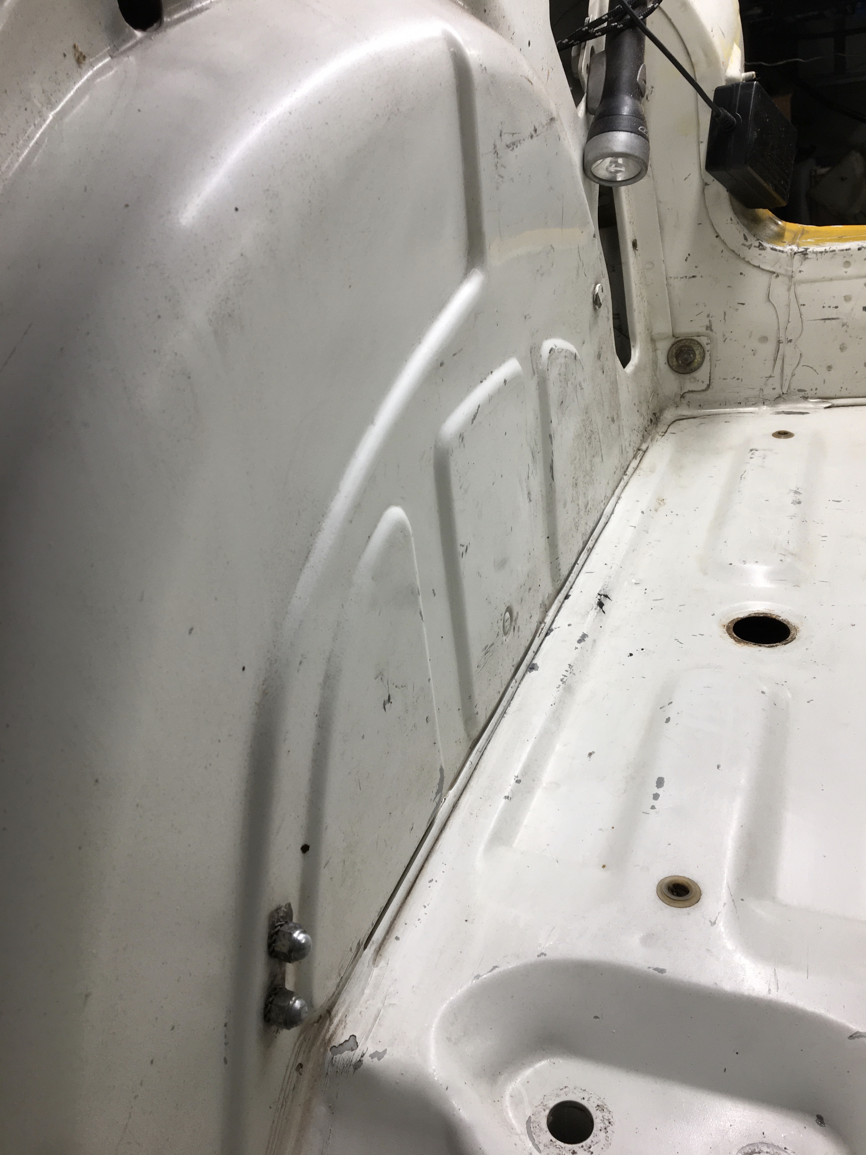

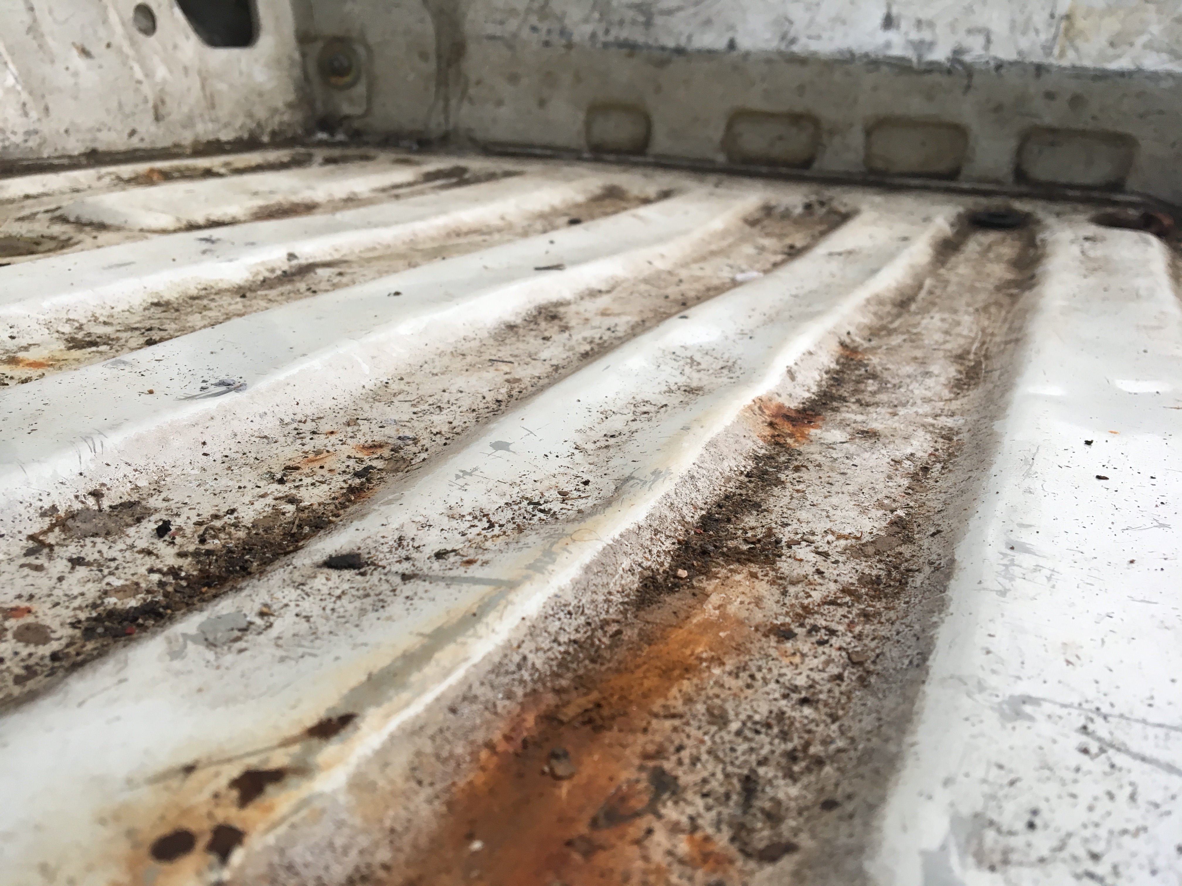

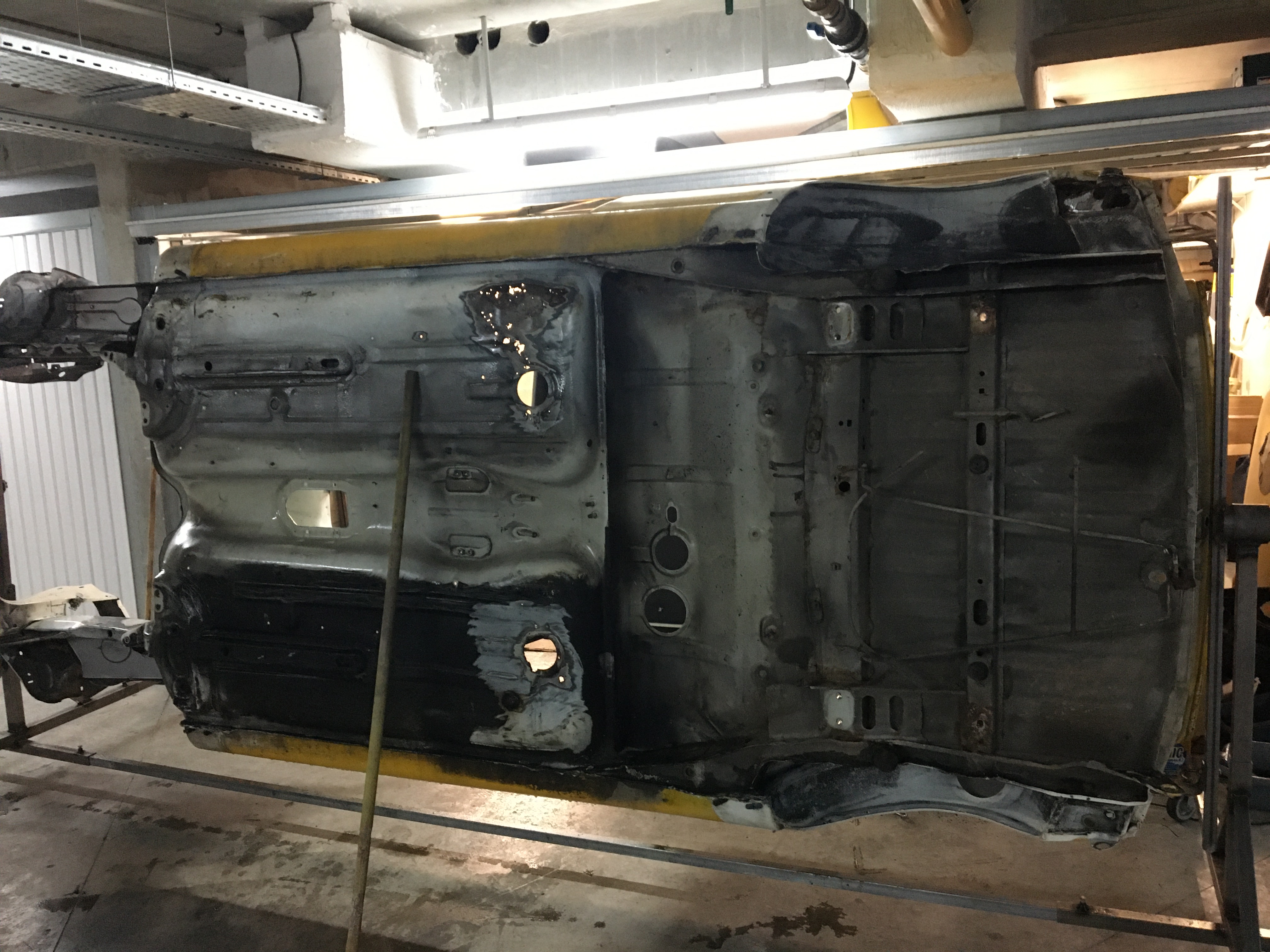

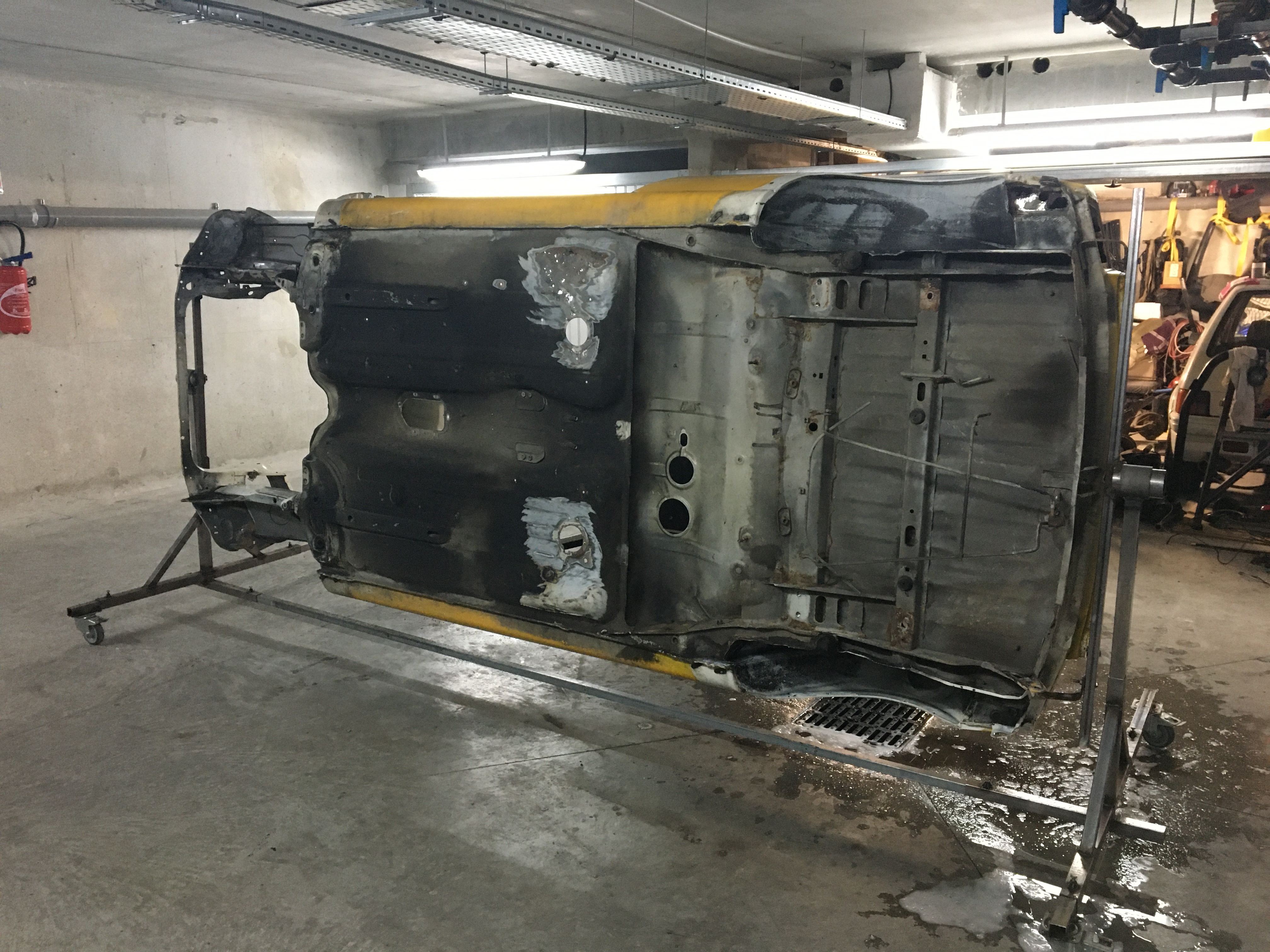

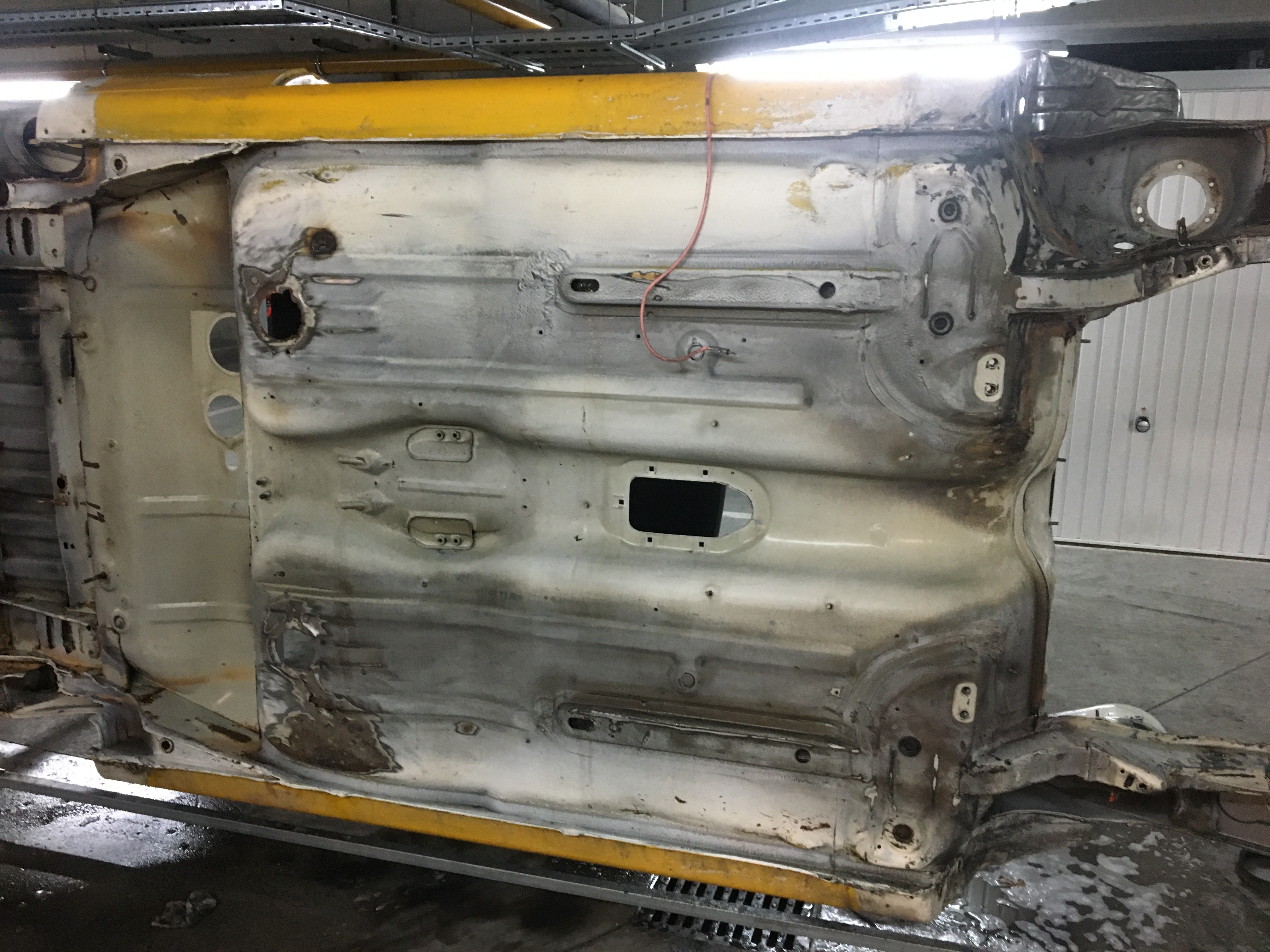

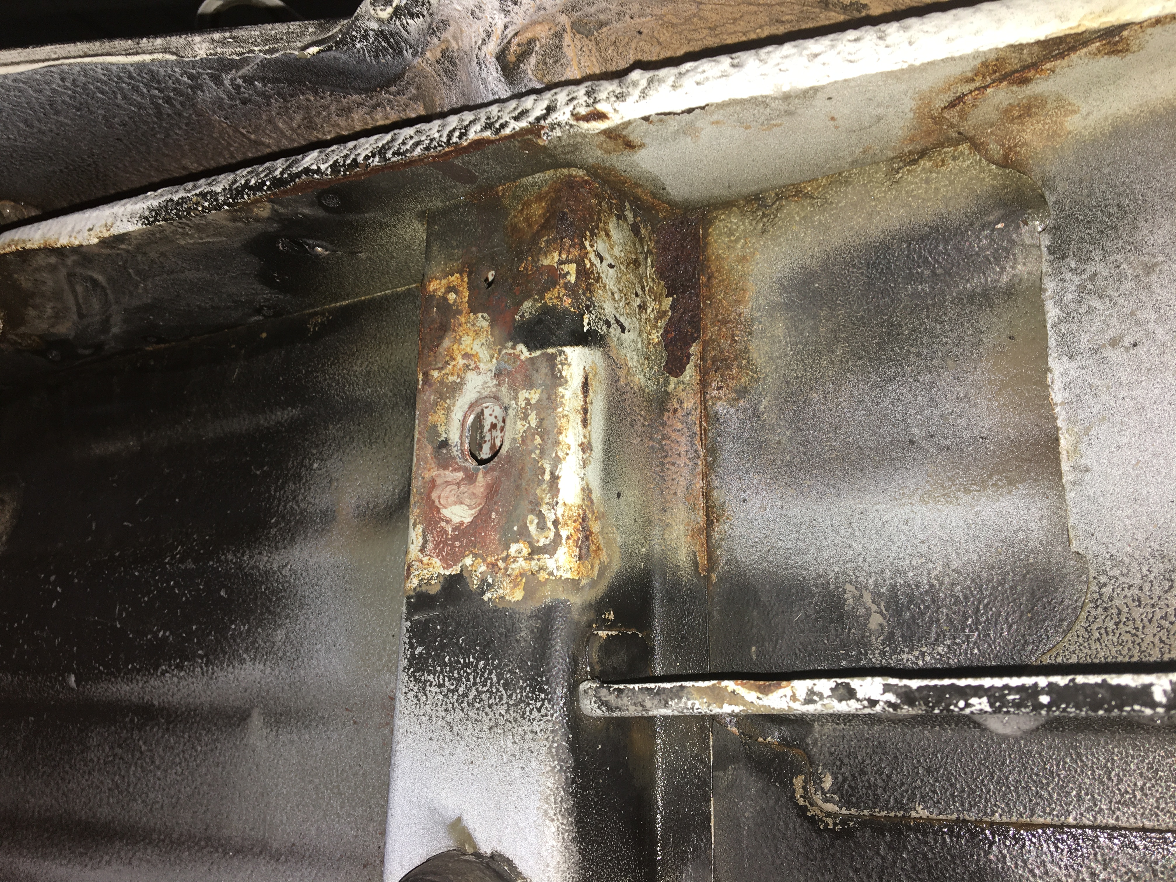

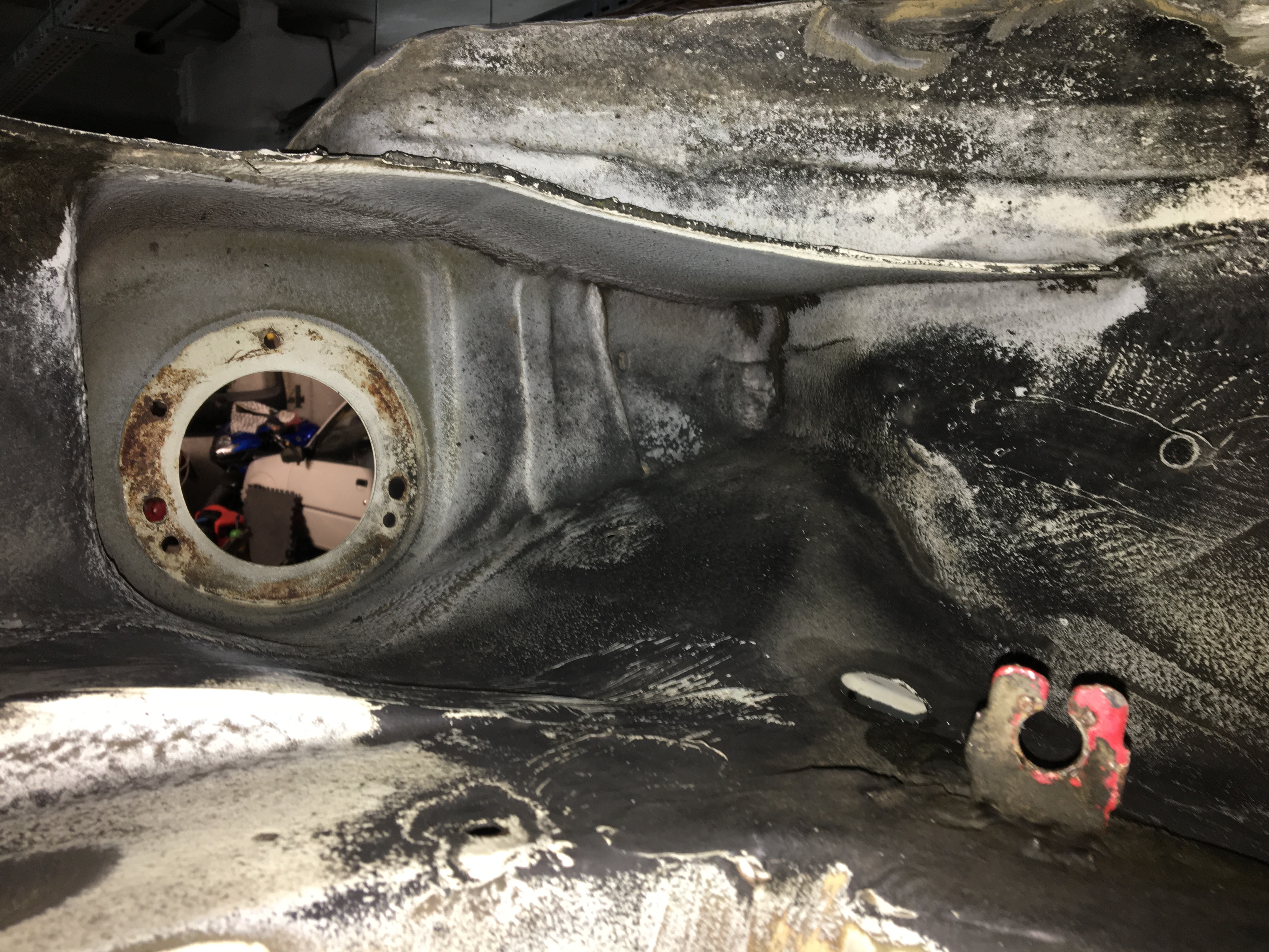

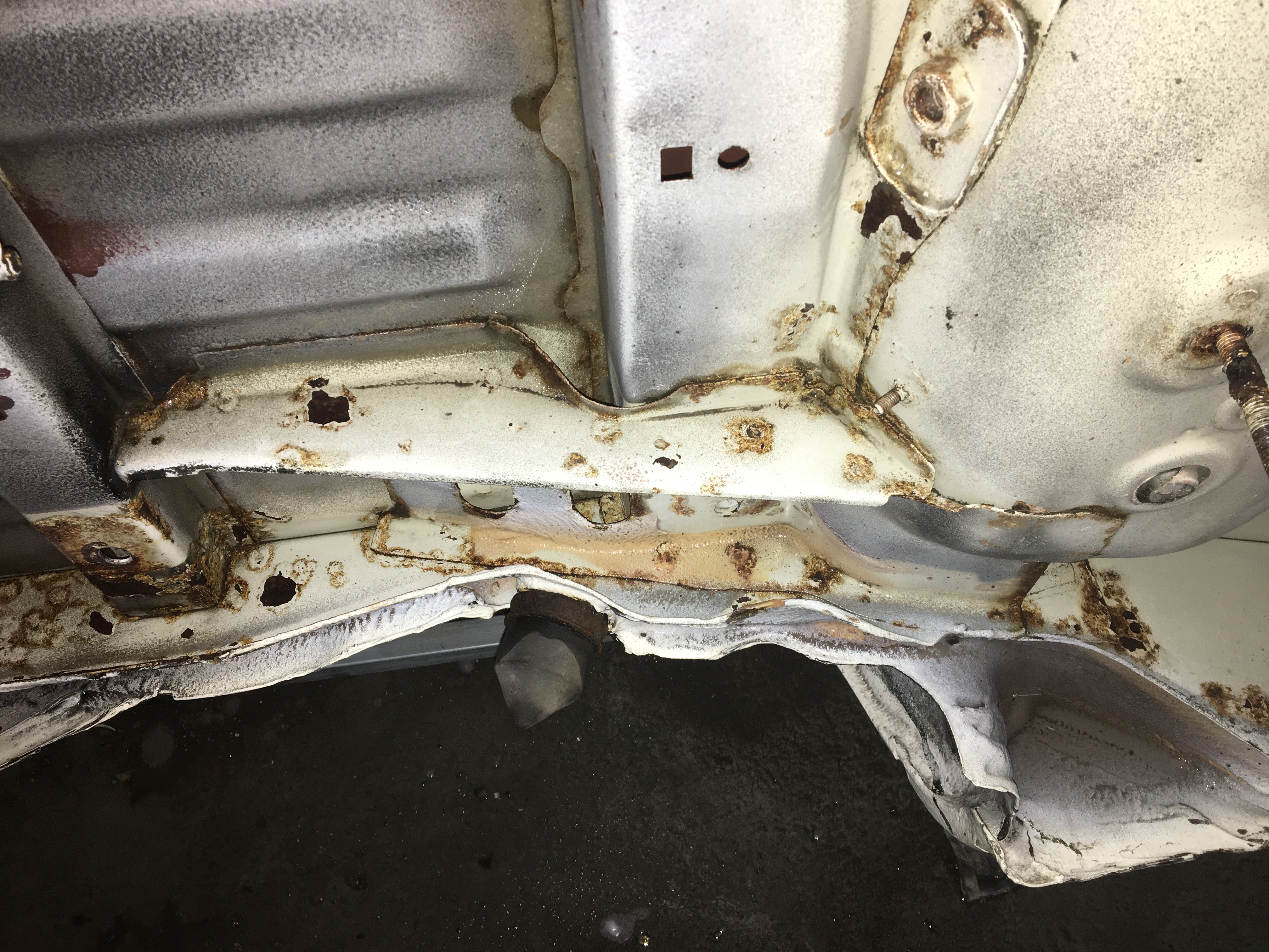

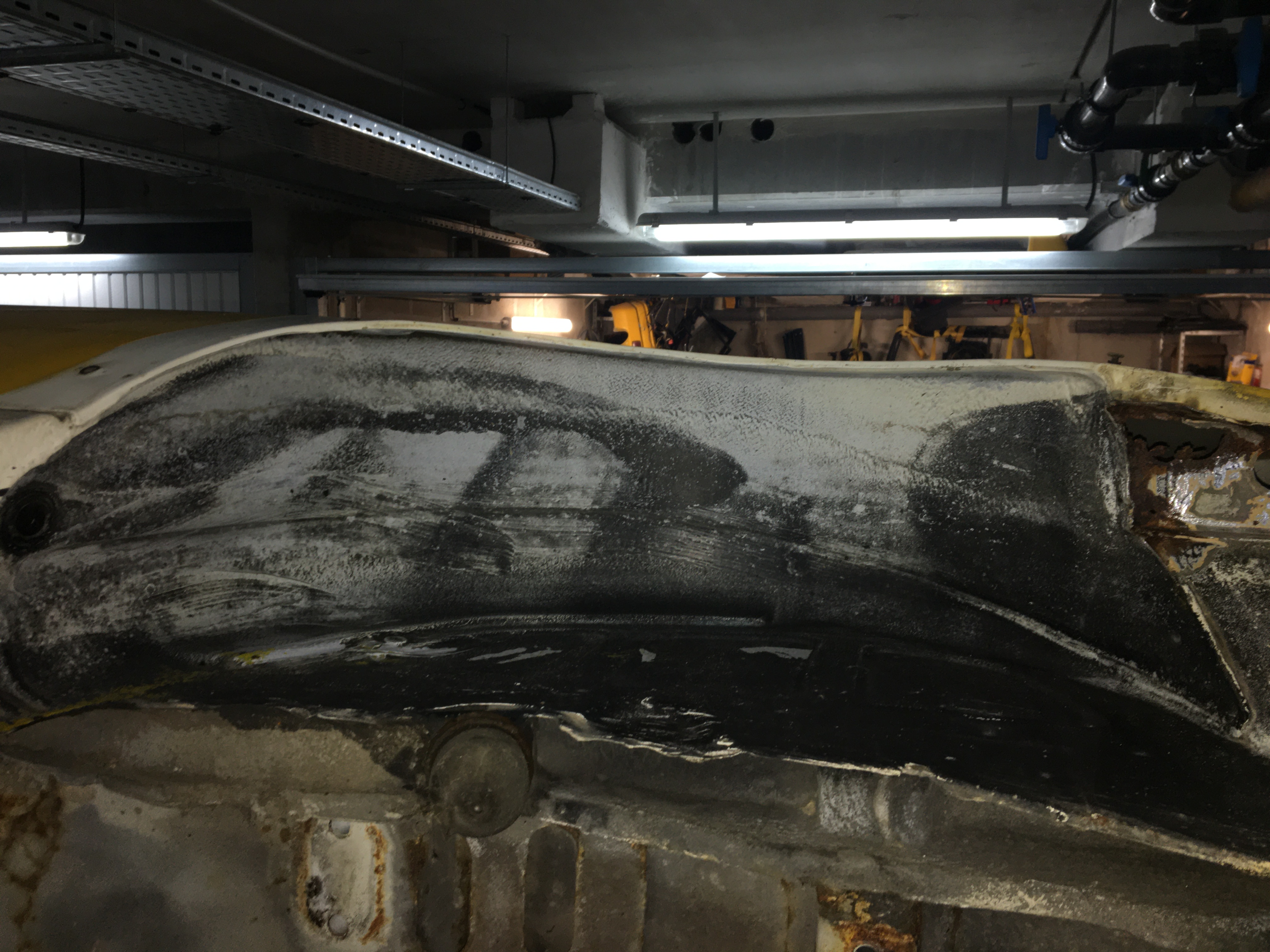

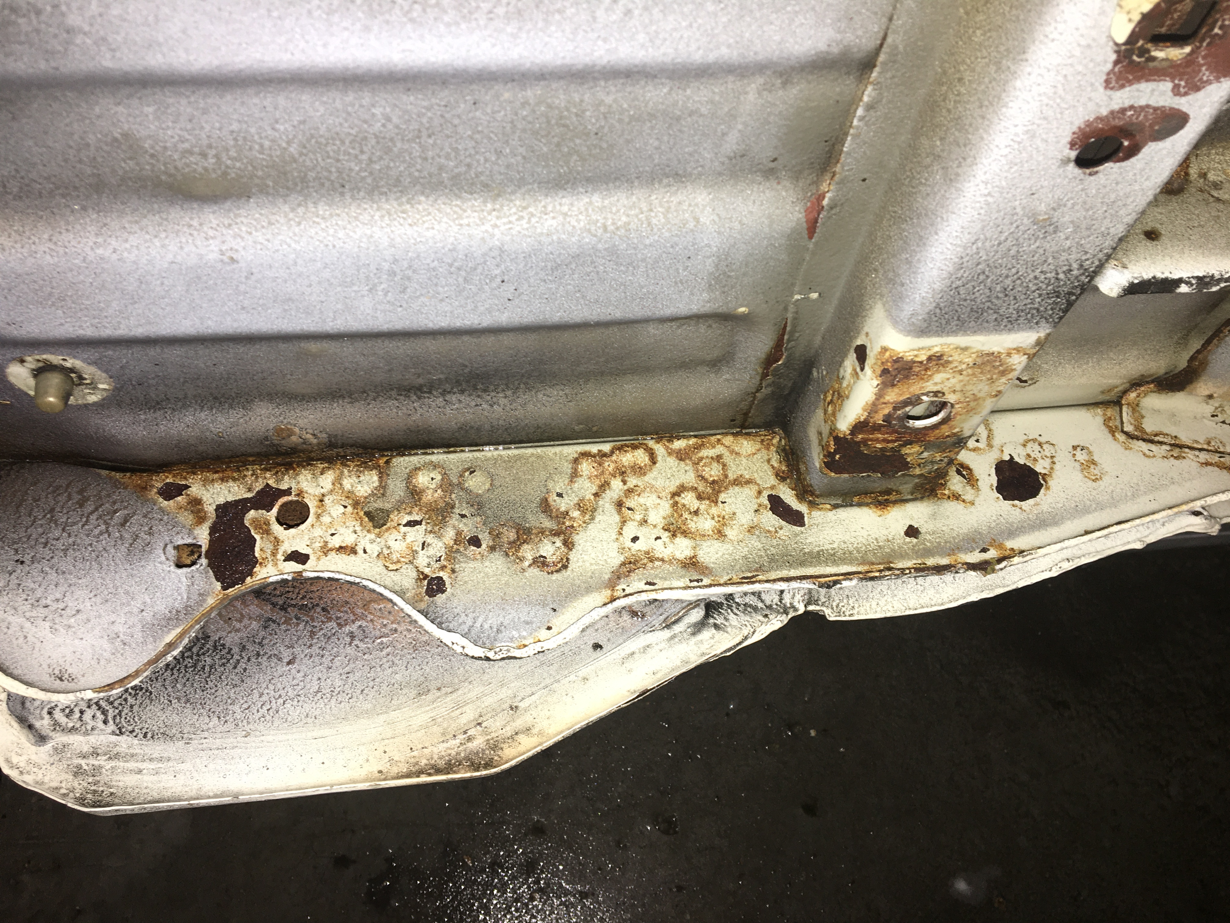

Aujourd’hui c’est nettoyage complet de la caisse.
Les 4 passages de roues et le dessous de caisse.
J’ai un peu lutter avec la couche de gras partout mais c’est bon. Ça c’est fait !!!

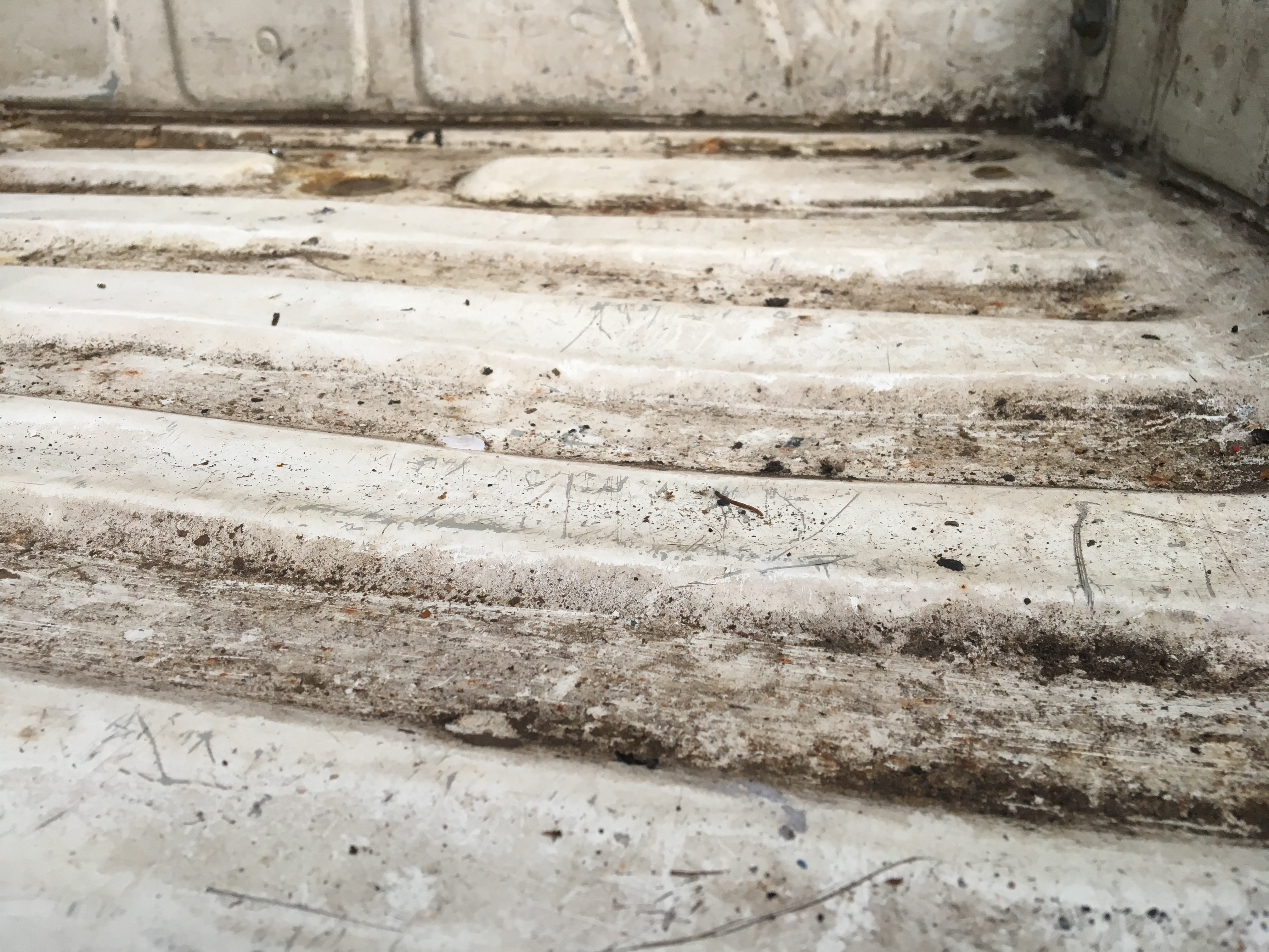

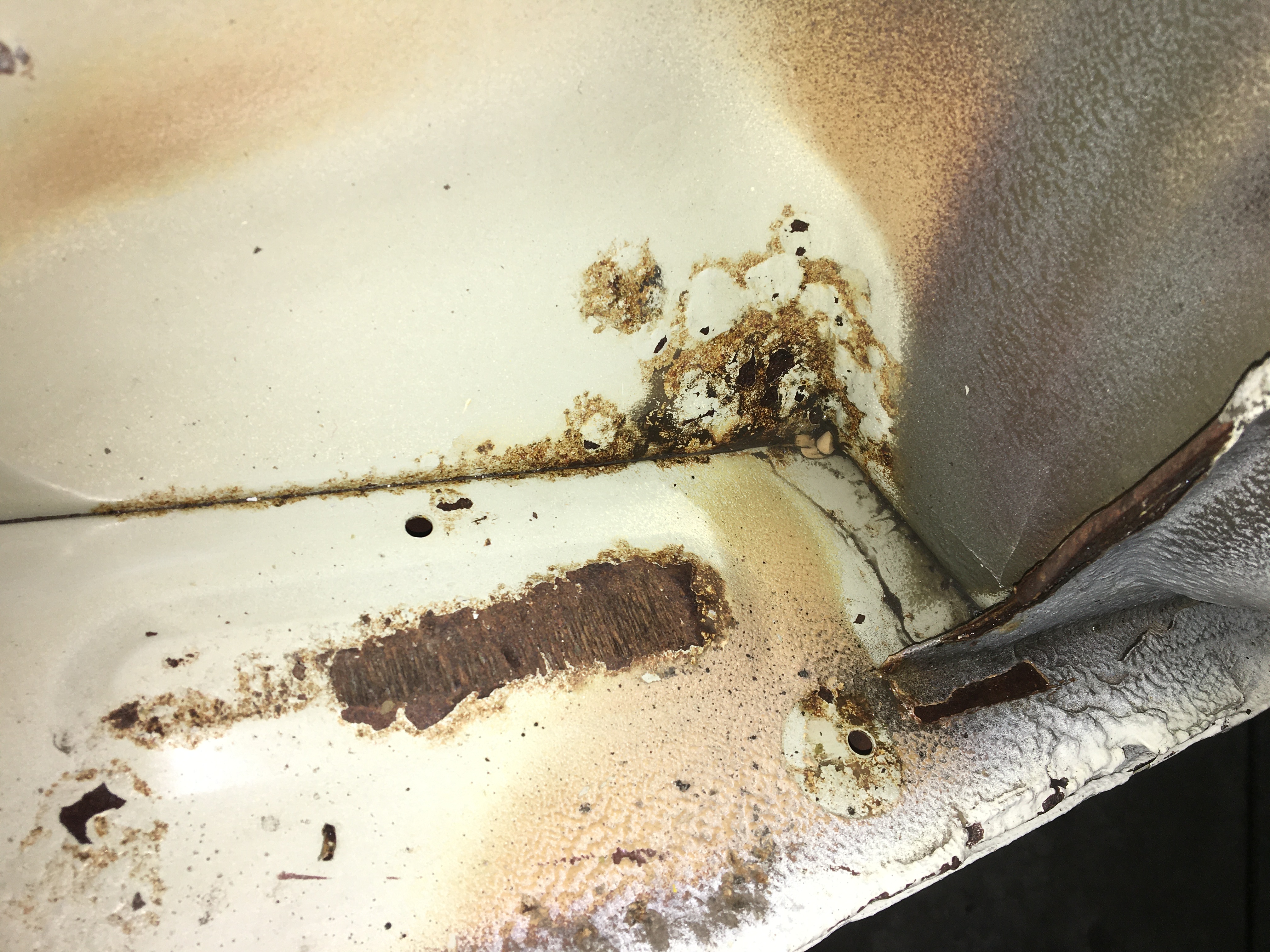

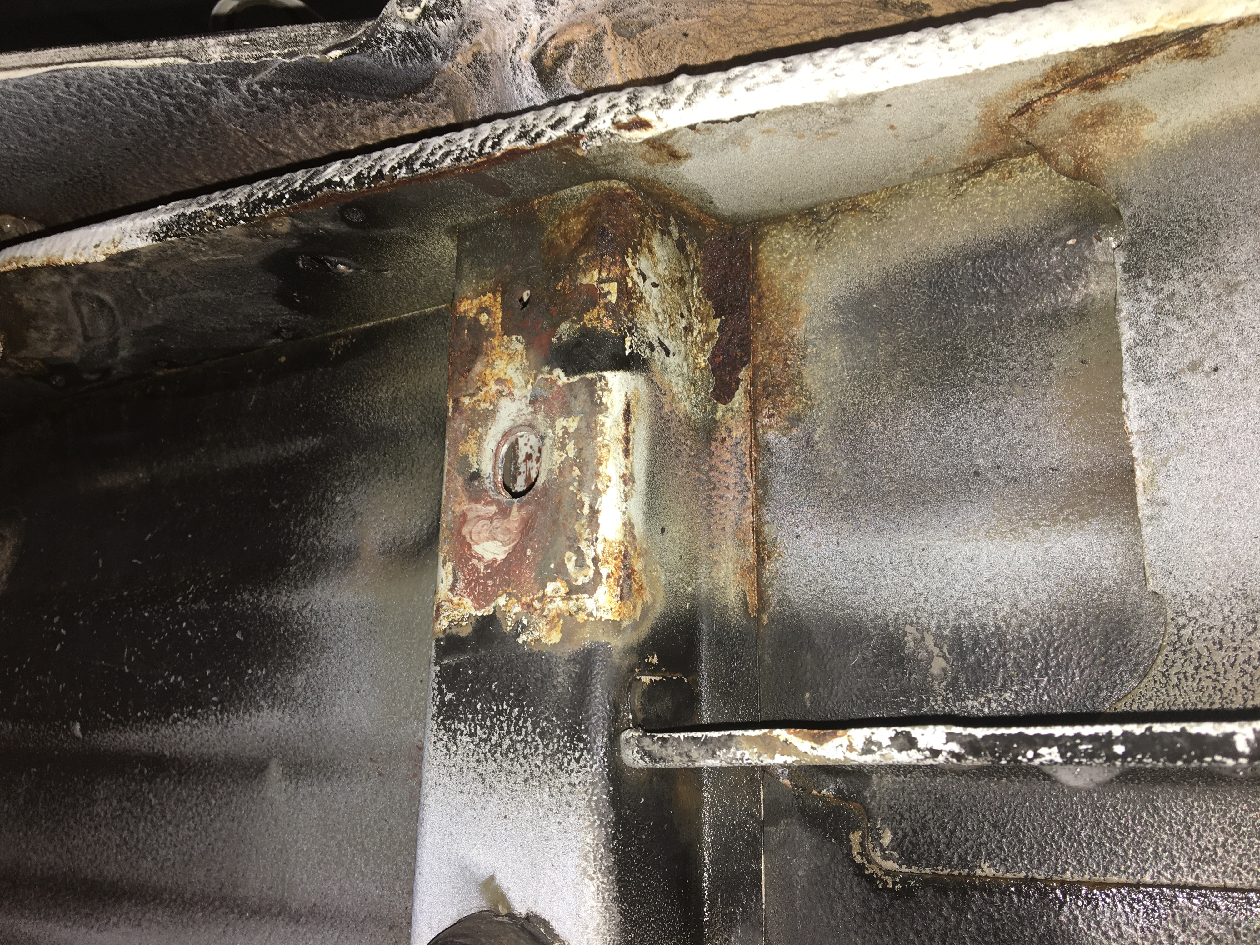

Quelques points de corrosion de surface du côté du plancher du coffre. :( Il faudra jouer de la microbille je pense pour effacer ces stigmates.
Avant
Pendant
Après

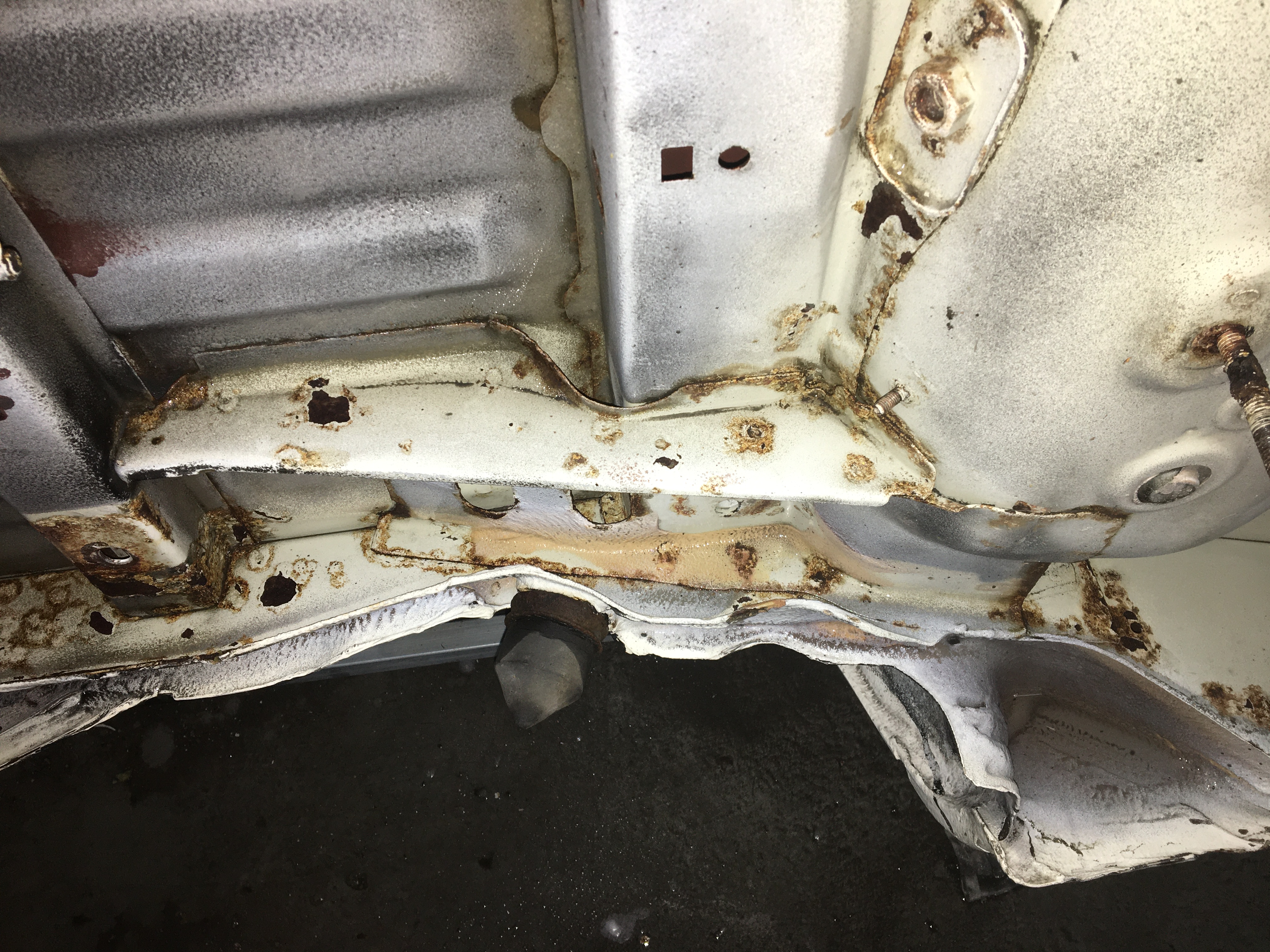

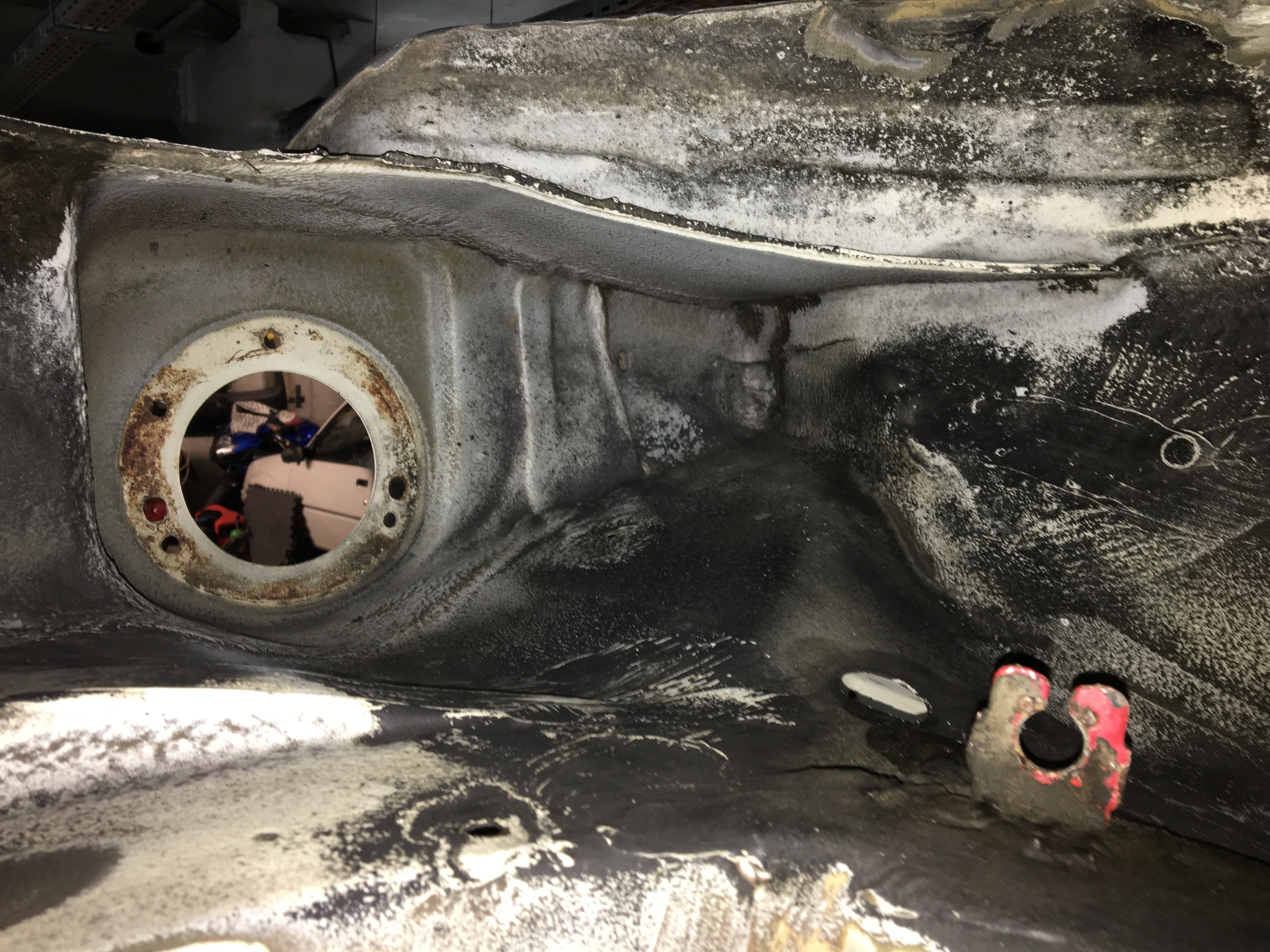

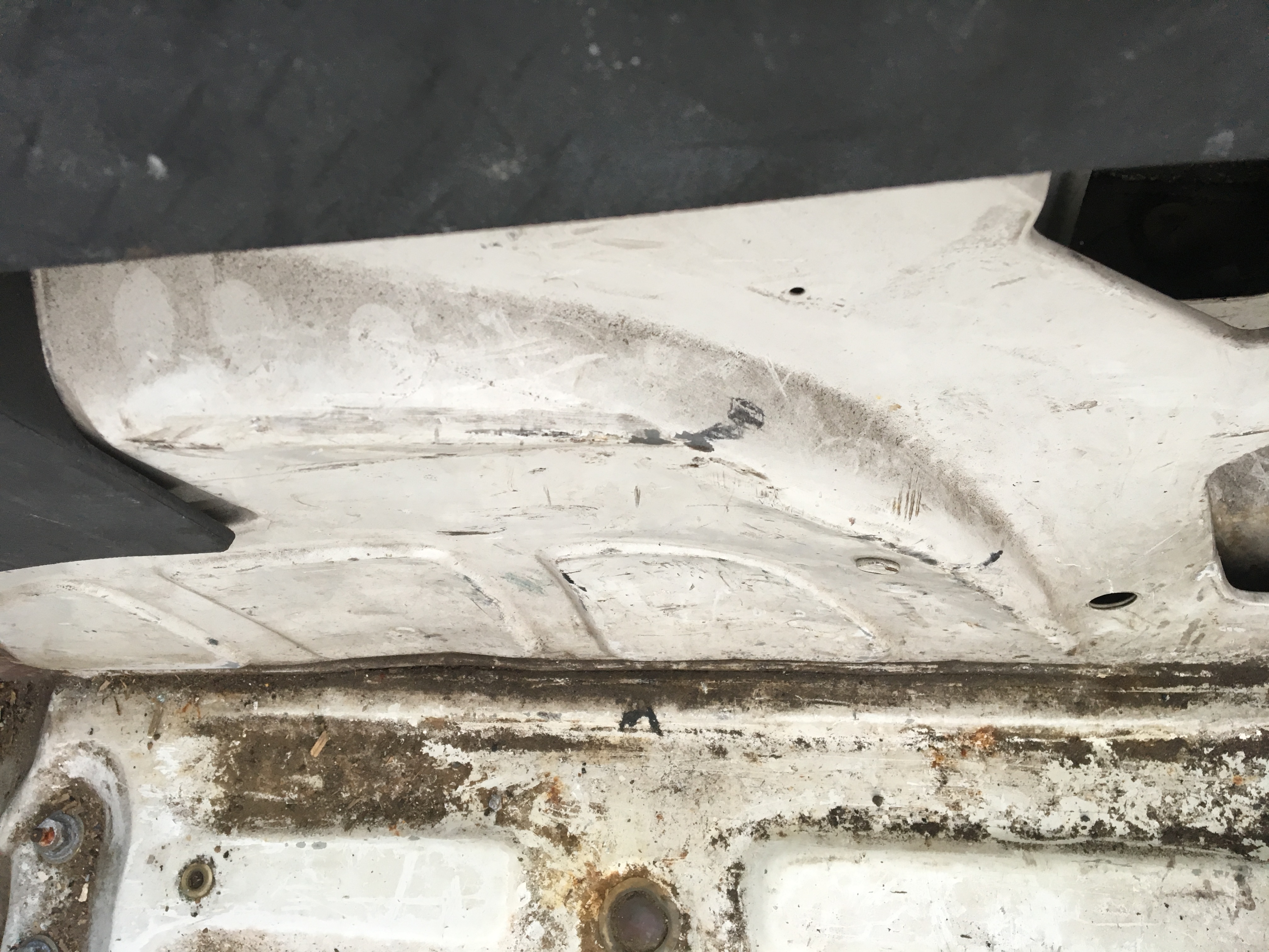

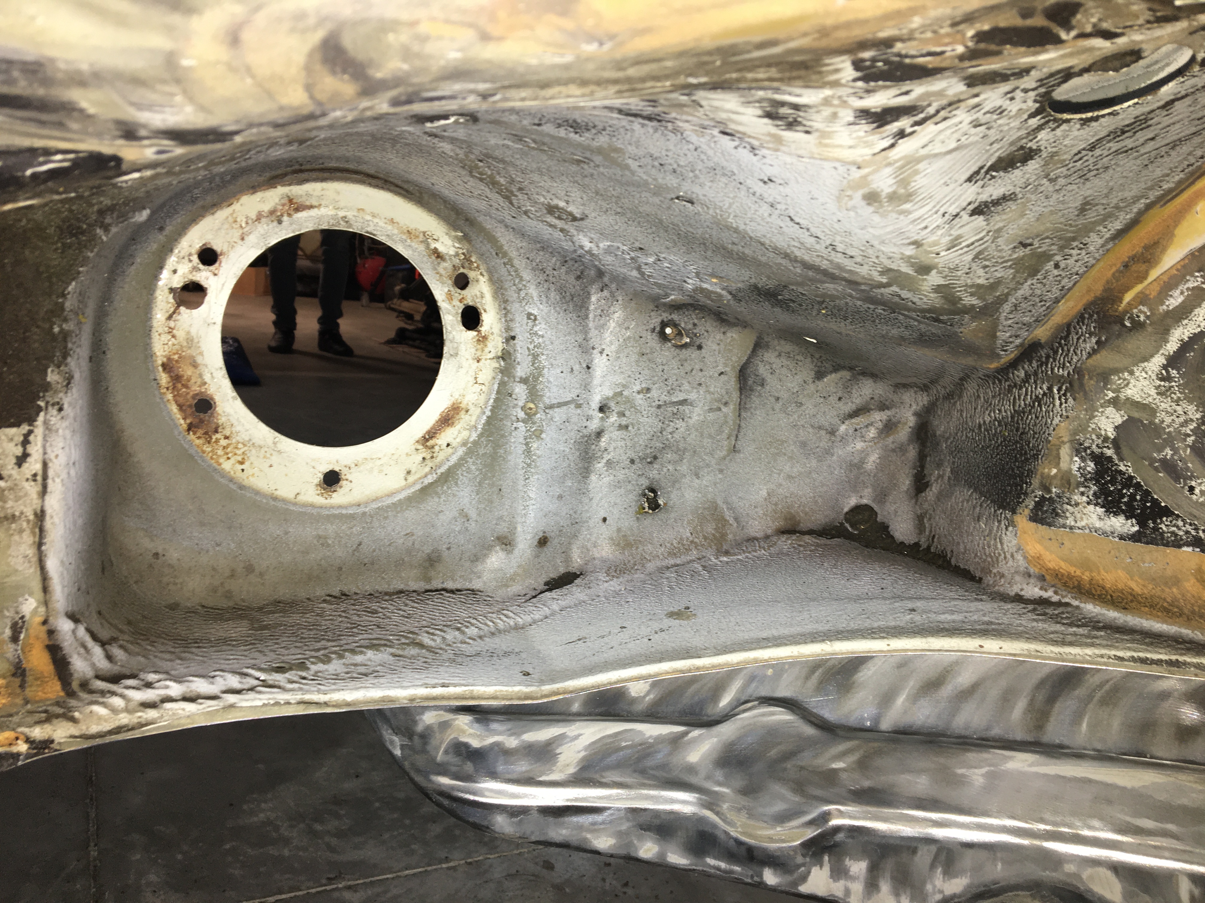

Les passages de roues sont plutôt sains.
Il y aura quelques endroits à gratter tout de même.
Av gauche
Av droit
Ar gauche
Ar droit.

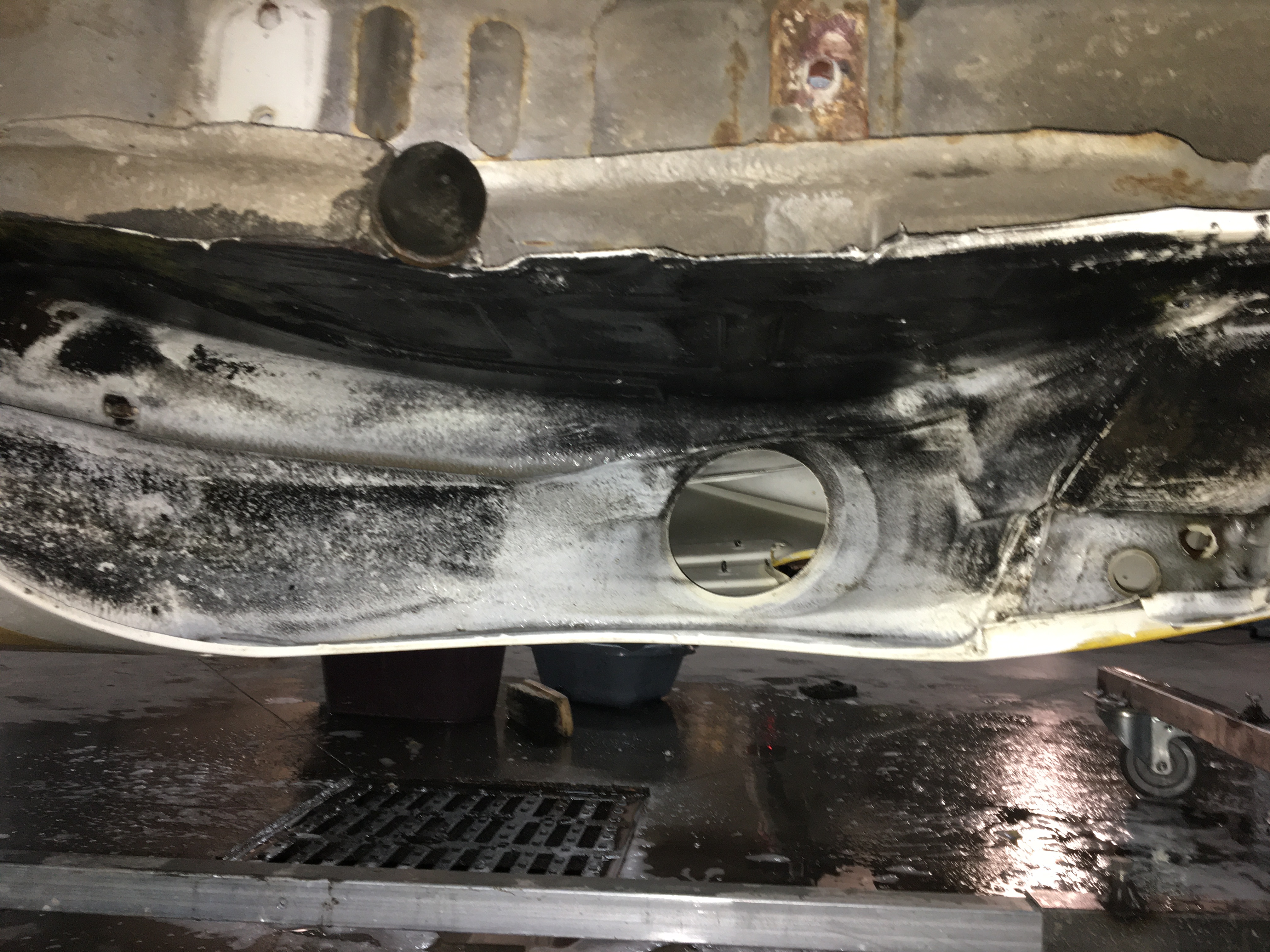

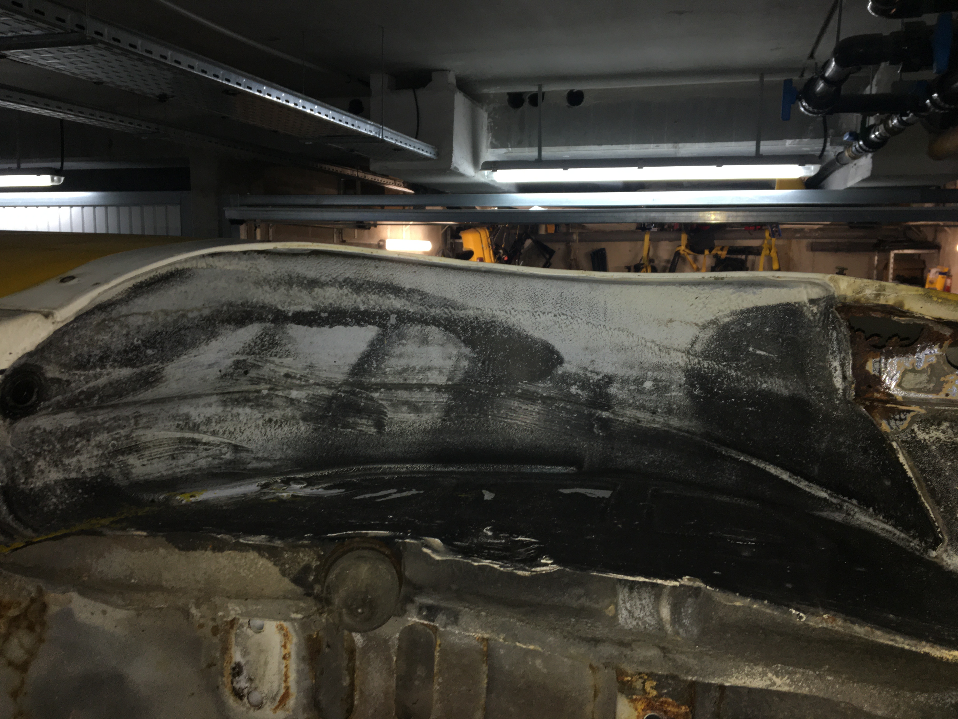

C’est quoi ce noir que l’on voit ? C’est passé par dessus le blanc on dirait.... :blink:
Voilà les endroits qui auront besoin d’un petit sablage maison. :p

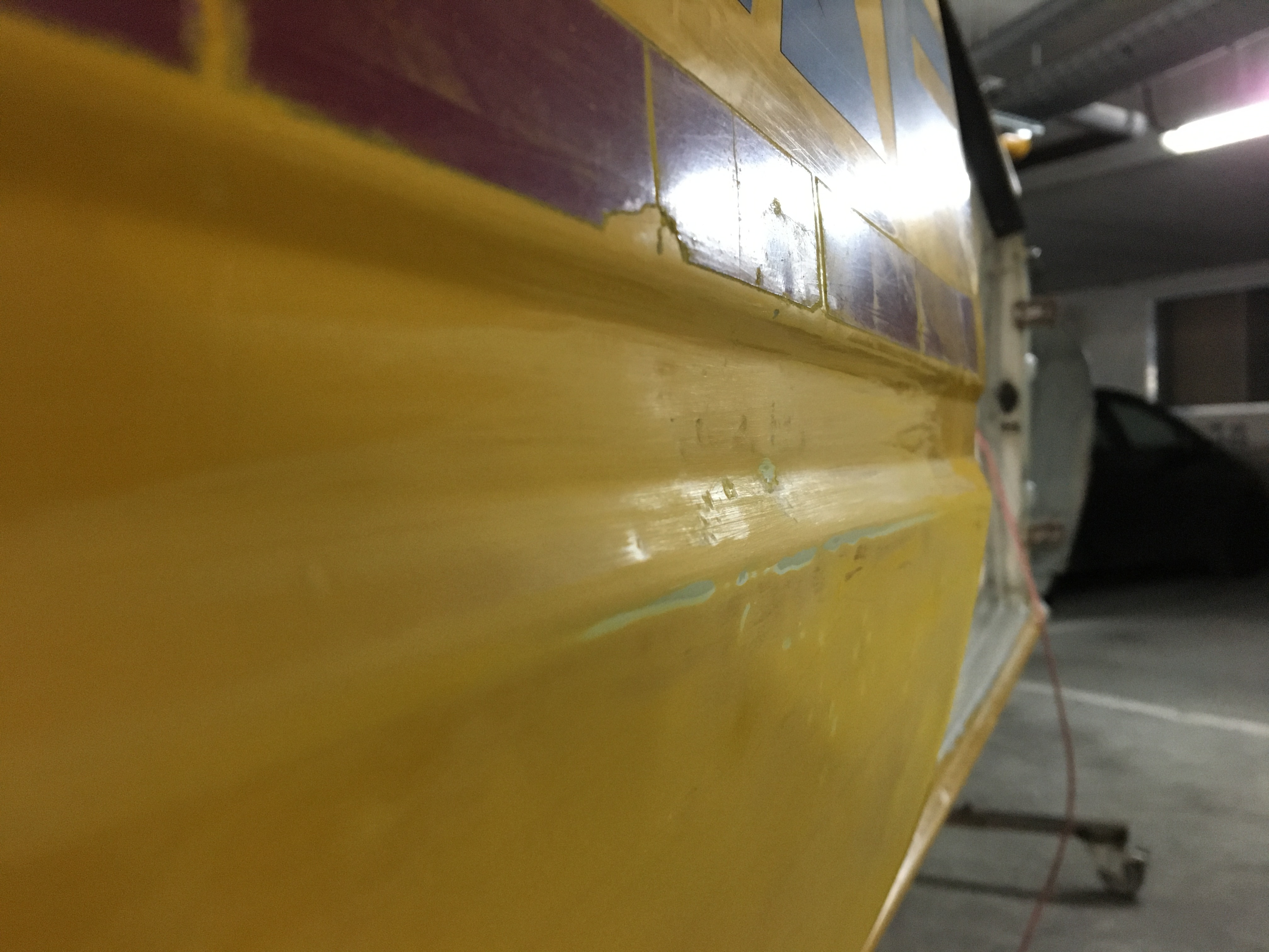

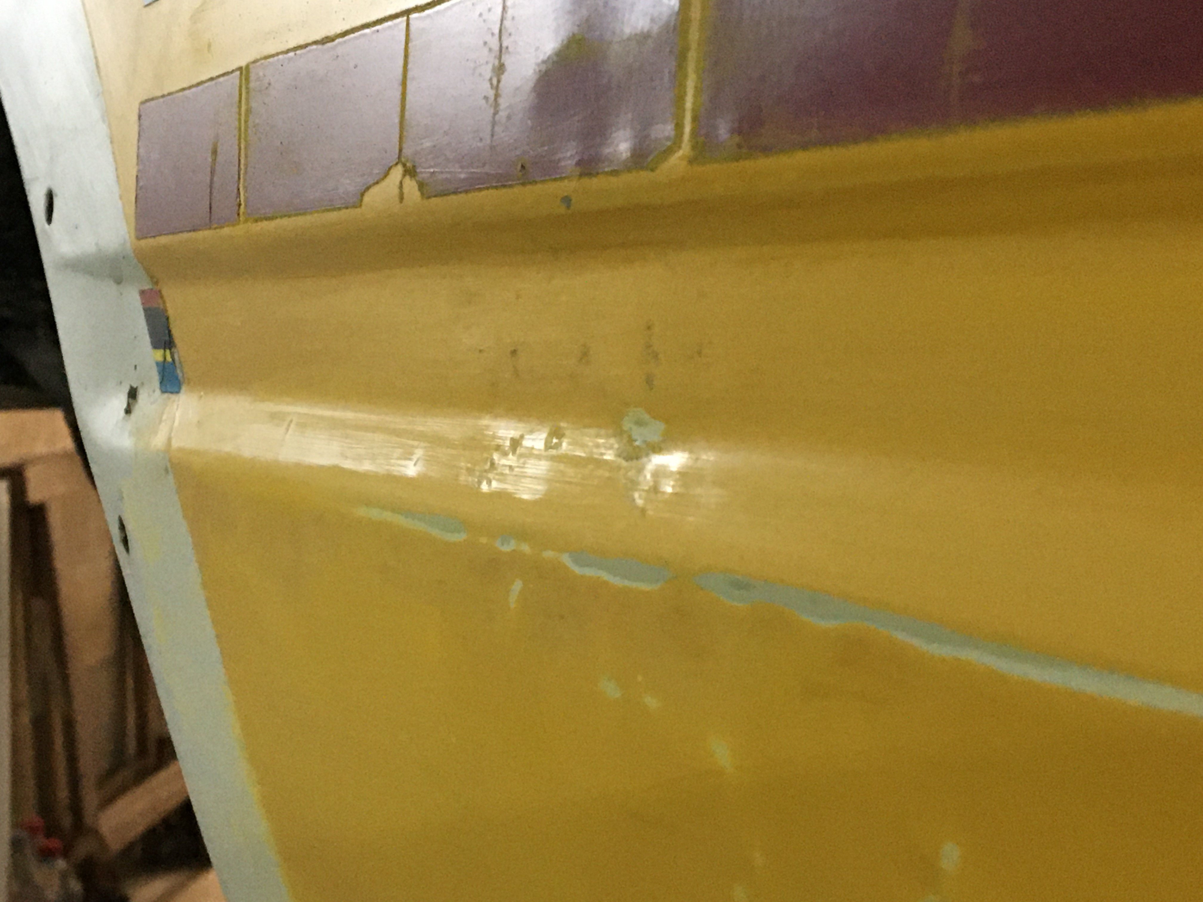

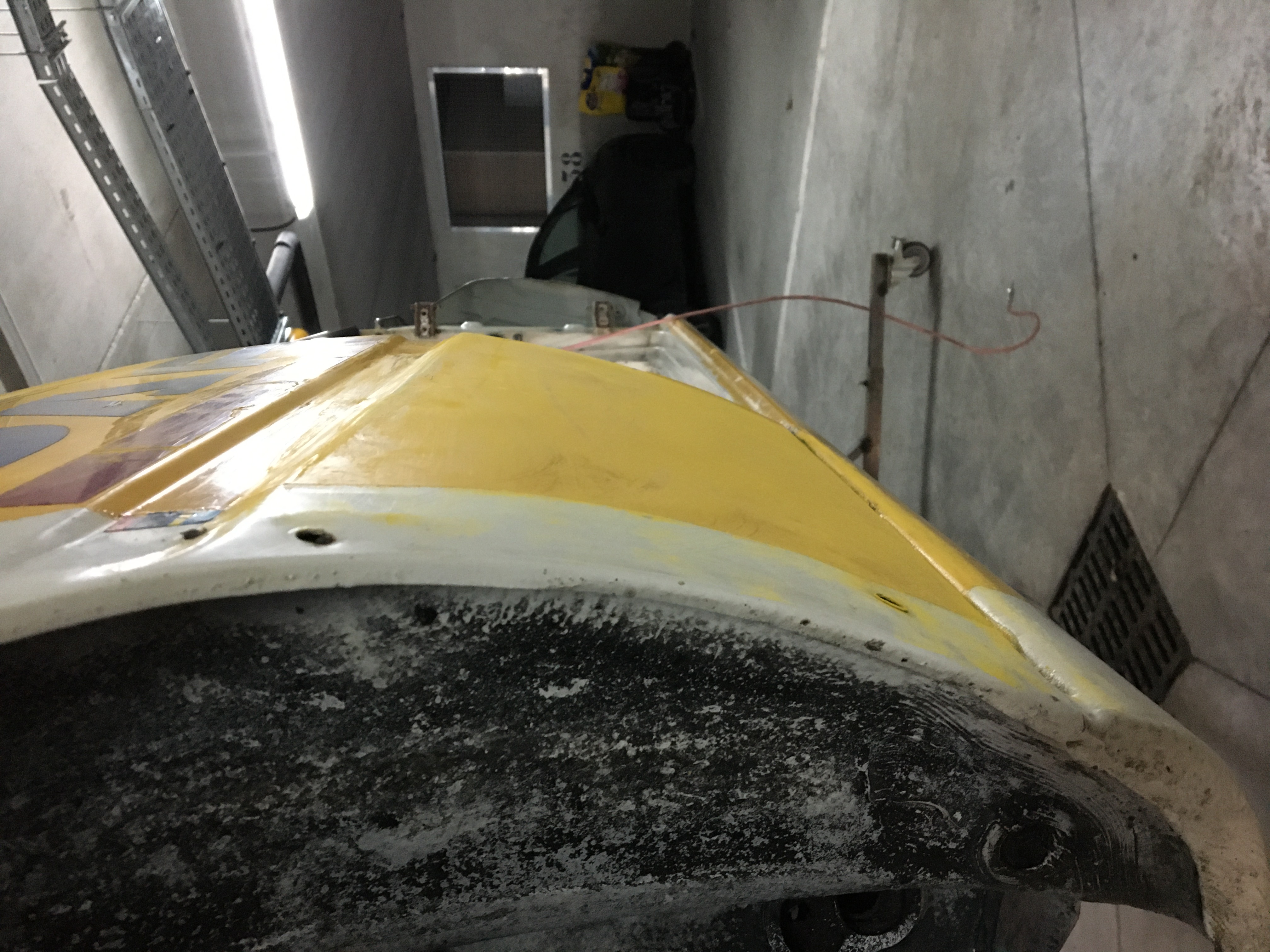

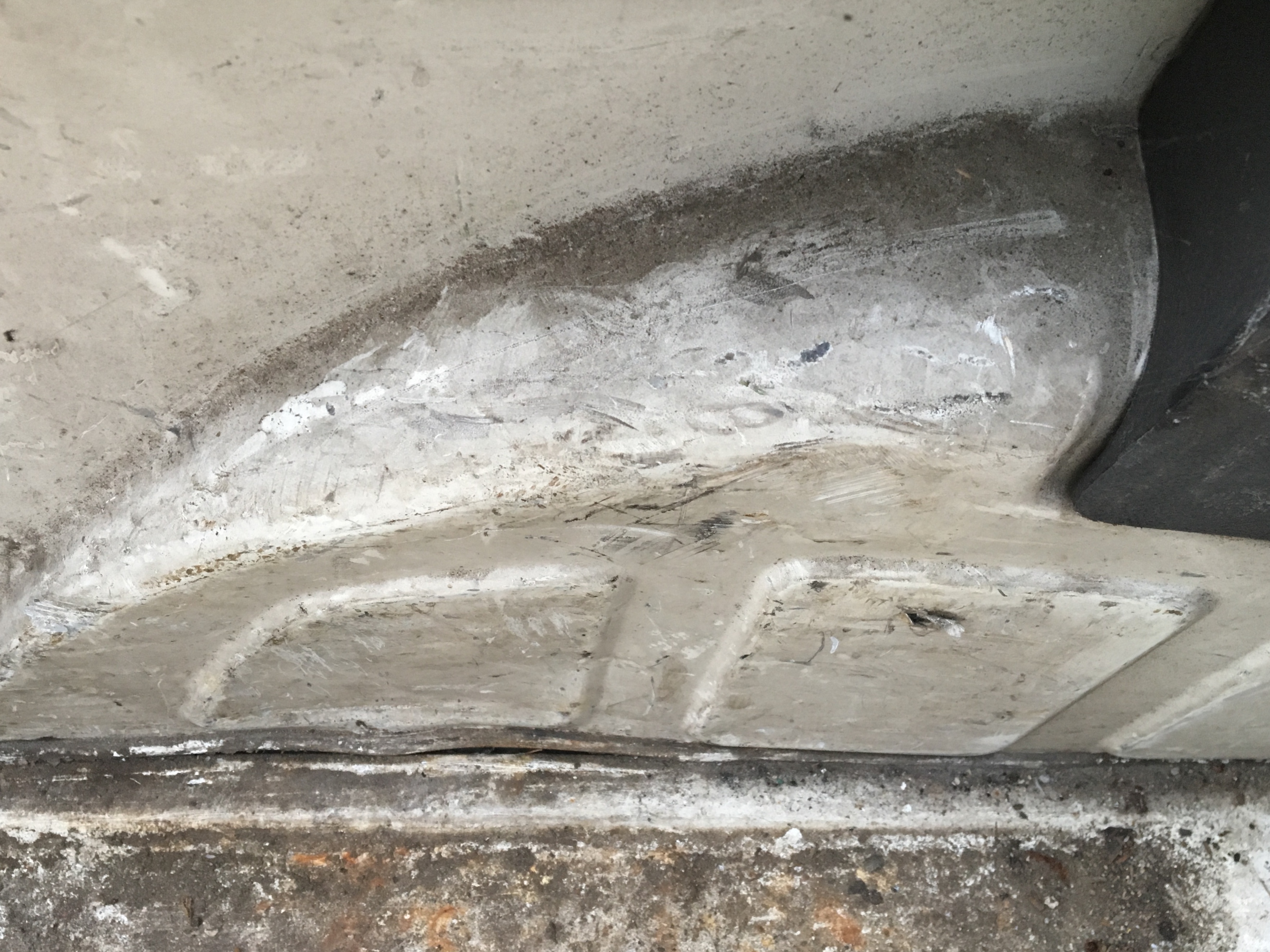

Hier j’ai commencé mon boulot de redressage.
C’est pas facile de faire bien quand c’est pas votre job !!
Mais je m’en suis pas trop mal sorti.
Il y aura quand même un peu de mastic ou d’apprêt garnissant.
J’ai pas pris de photos des dégâts avant. Dsl !!!
On les distingue un peu sur cette photo
C’était bien enfoncé avec un chiot dans le A et bien mâchouillé dans la nervure...
Voilà ce que j’ai pu faire pour le moment
C’est pas génial mais je limite la casse. Je verrais pour reprendre après ponçage. :ok:
J’ai mon plancher de coffre et mes deux passages de roues Ar à faire et là, y a du taff !! :ph34r:
Messages : 910
Has thanked : 953 times
Been thanked : 162 times
Teelck a écrit :Hier j’ai commencé mon boulot de redressage.
Bien travailler pour une personne qui n'est pas du métier :ok:

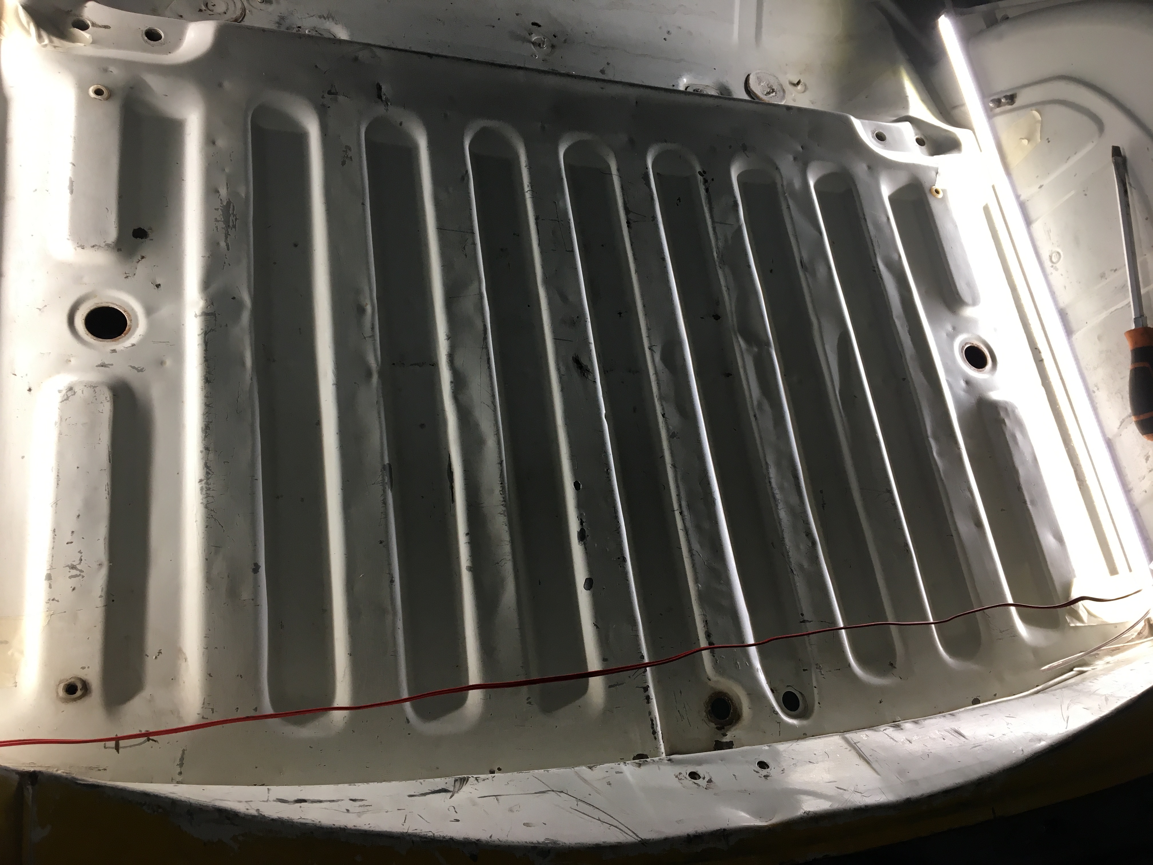

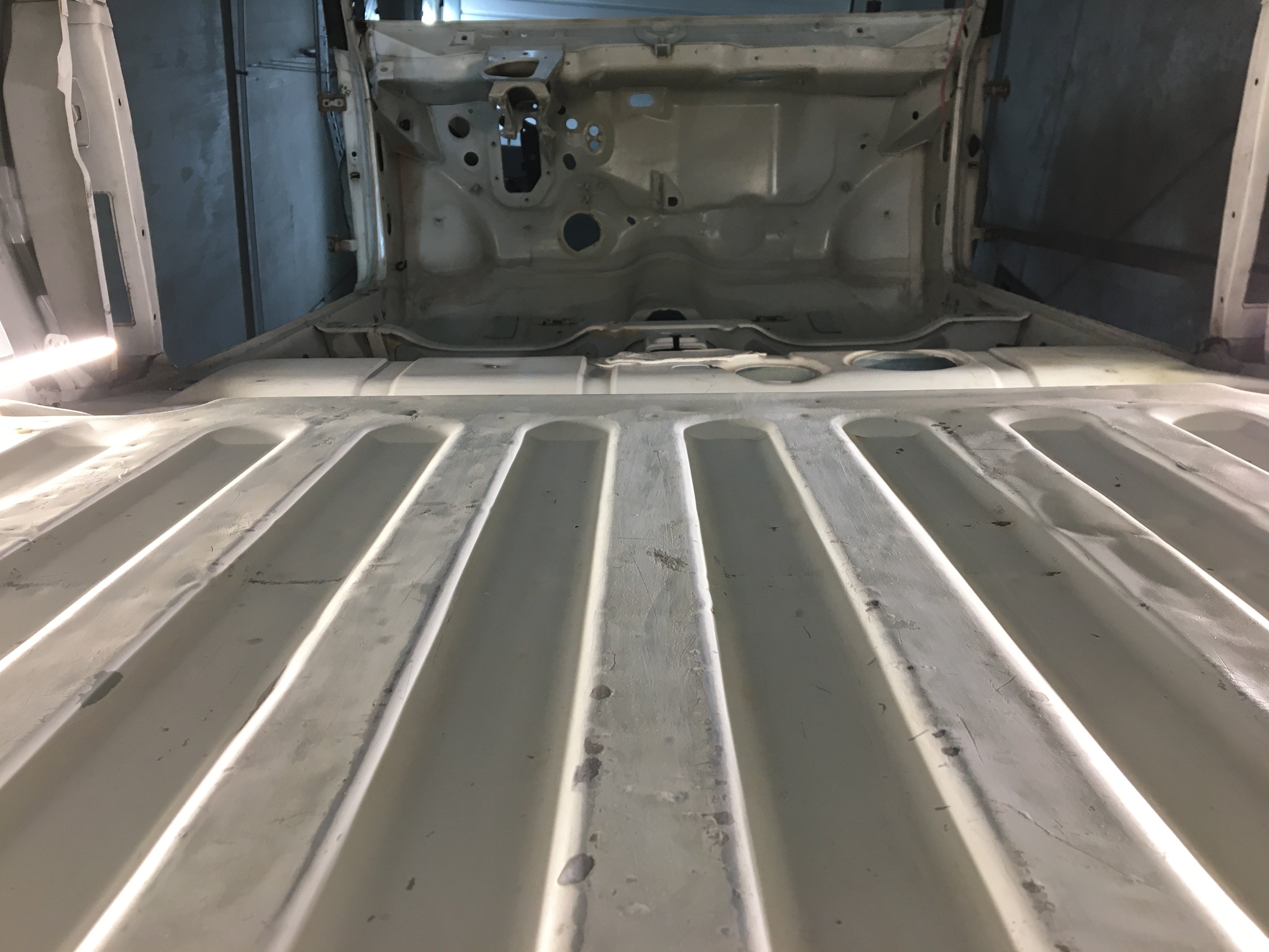

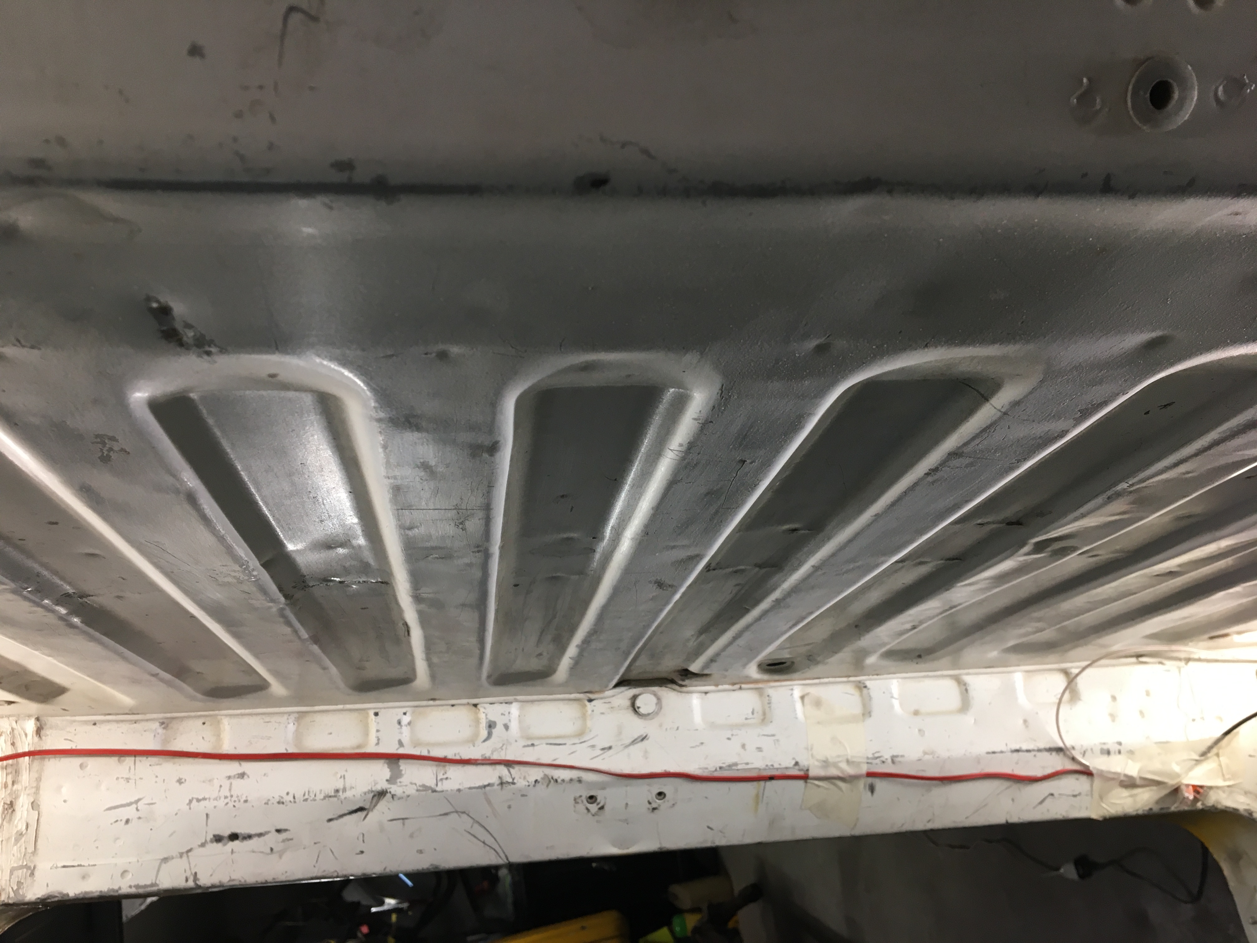

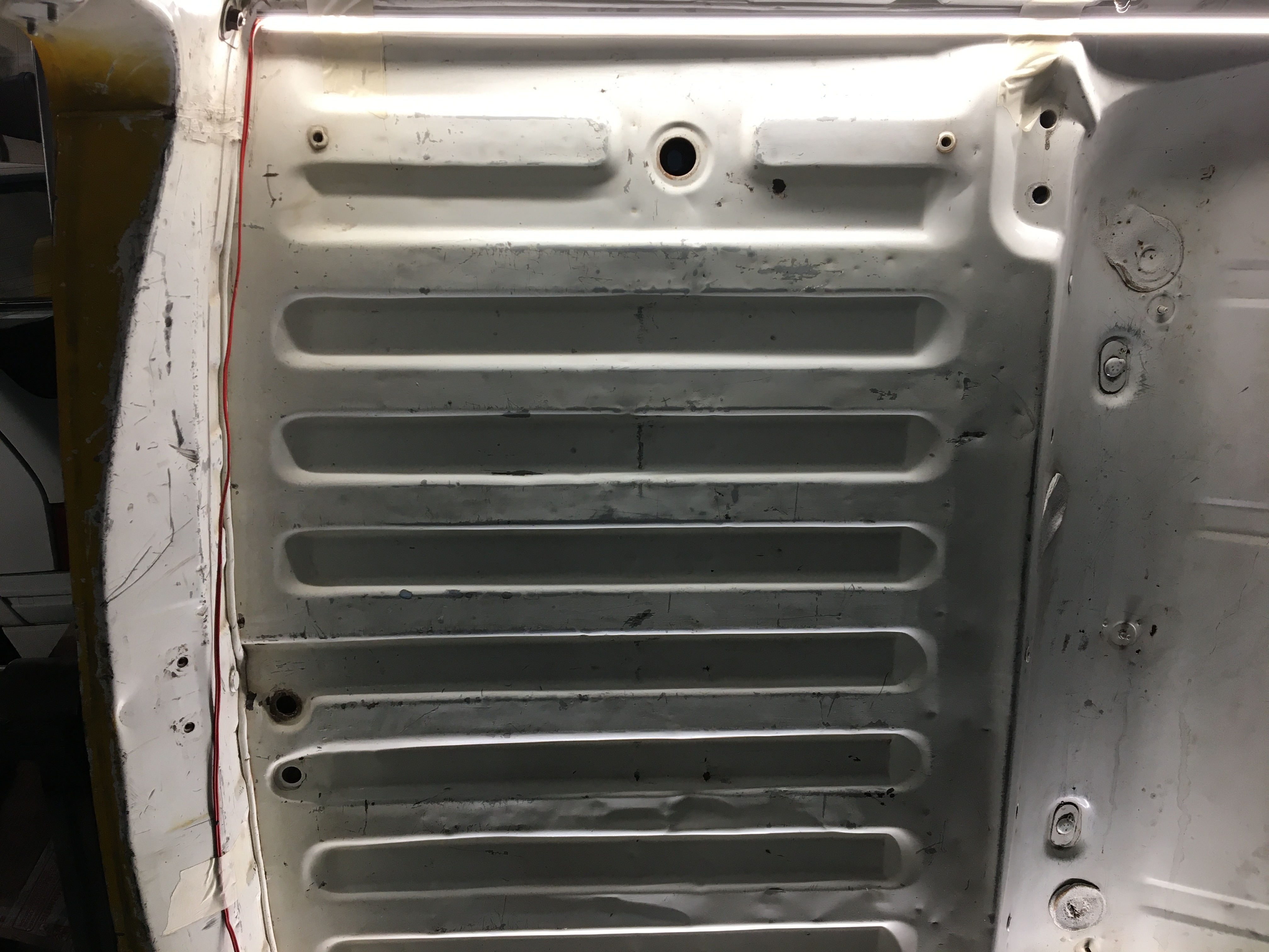

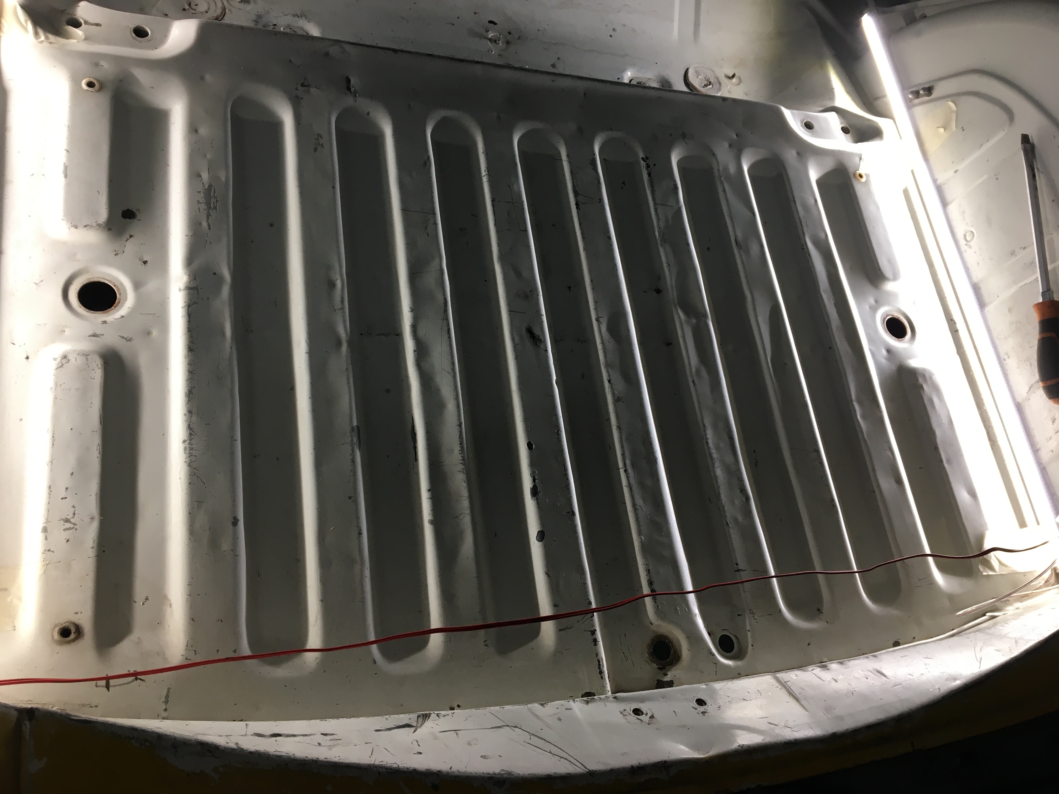

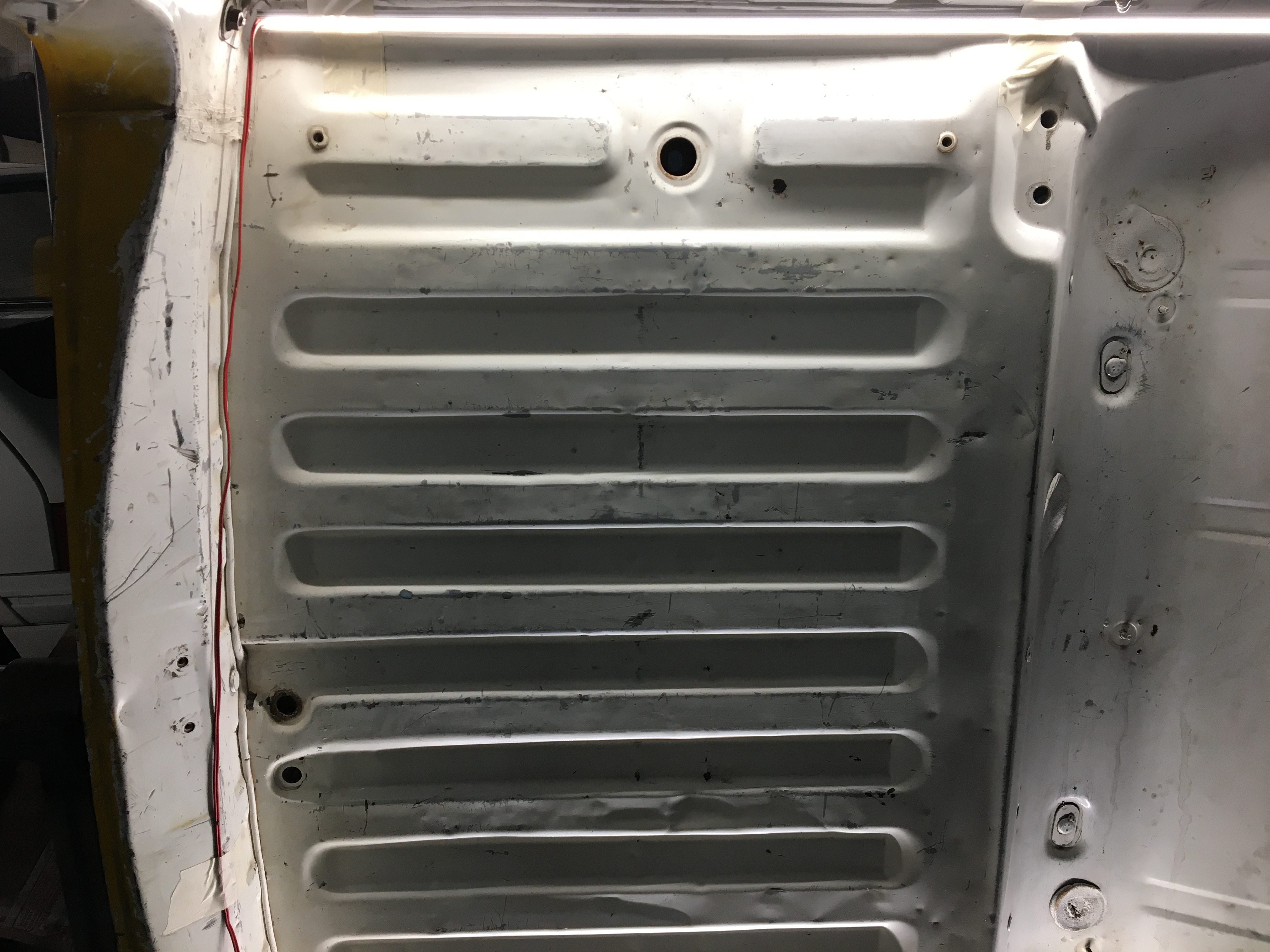

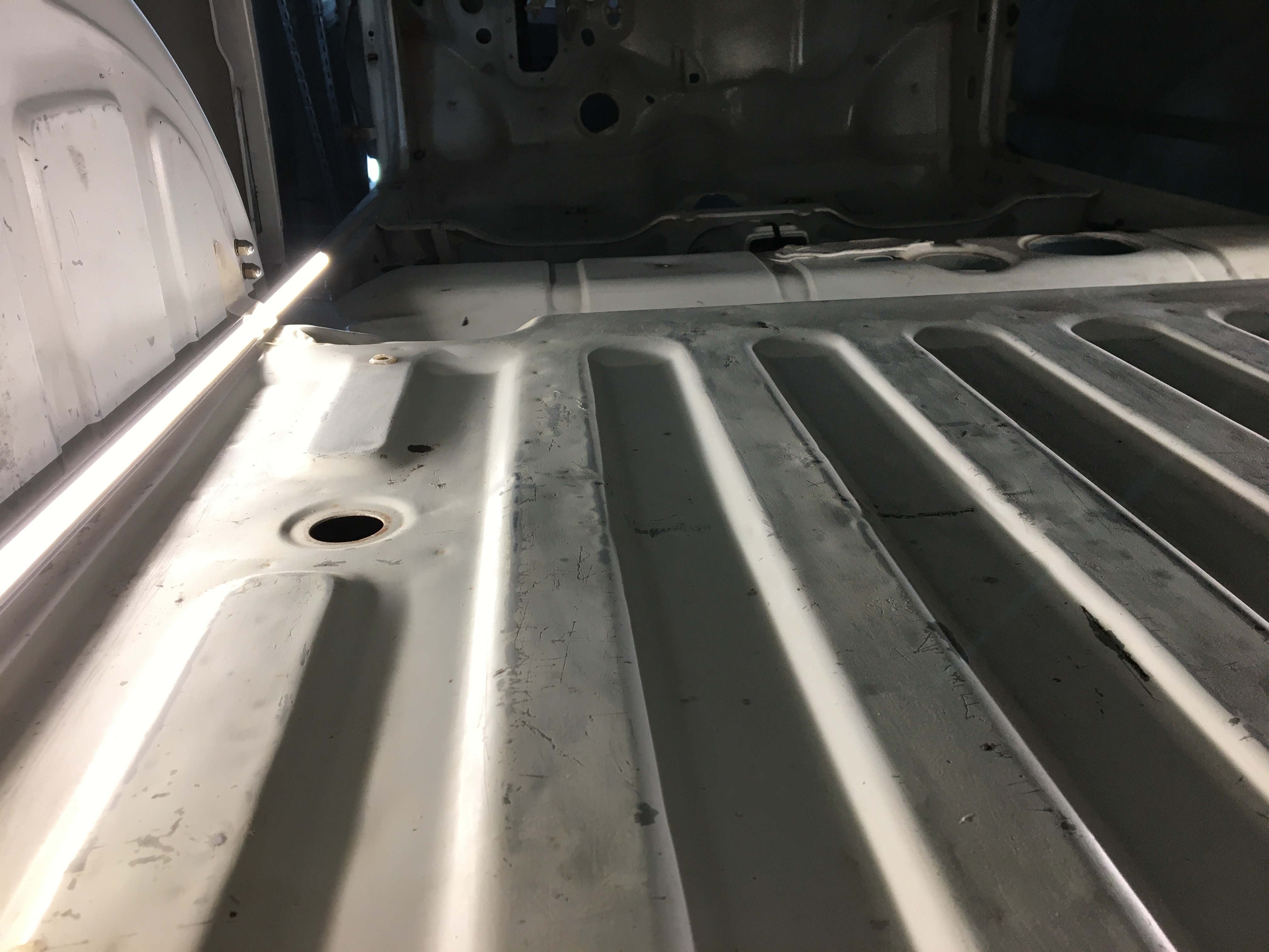

Cet aprem, j'ai decidé de commencer le plancher de mon coffre.
AVANT
APRES
