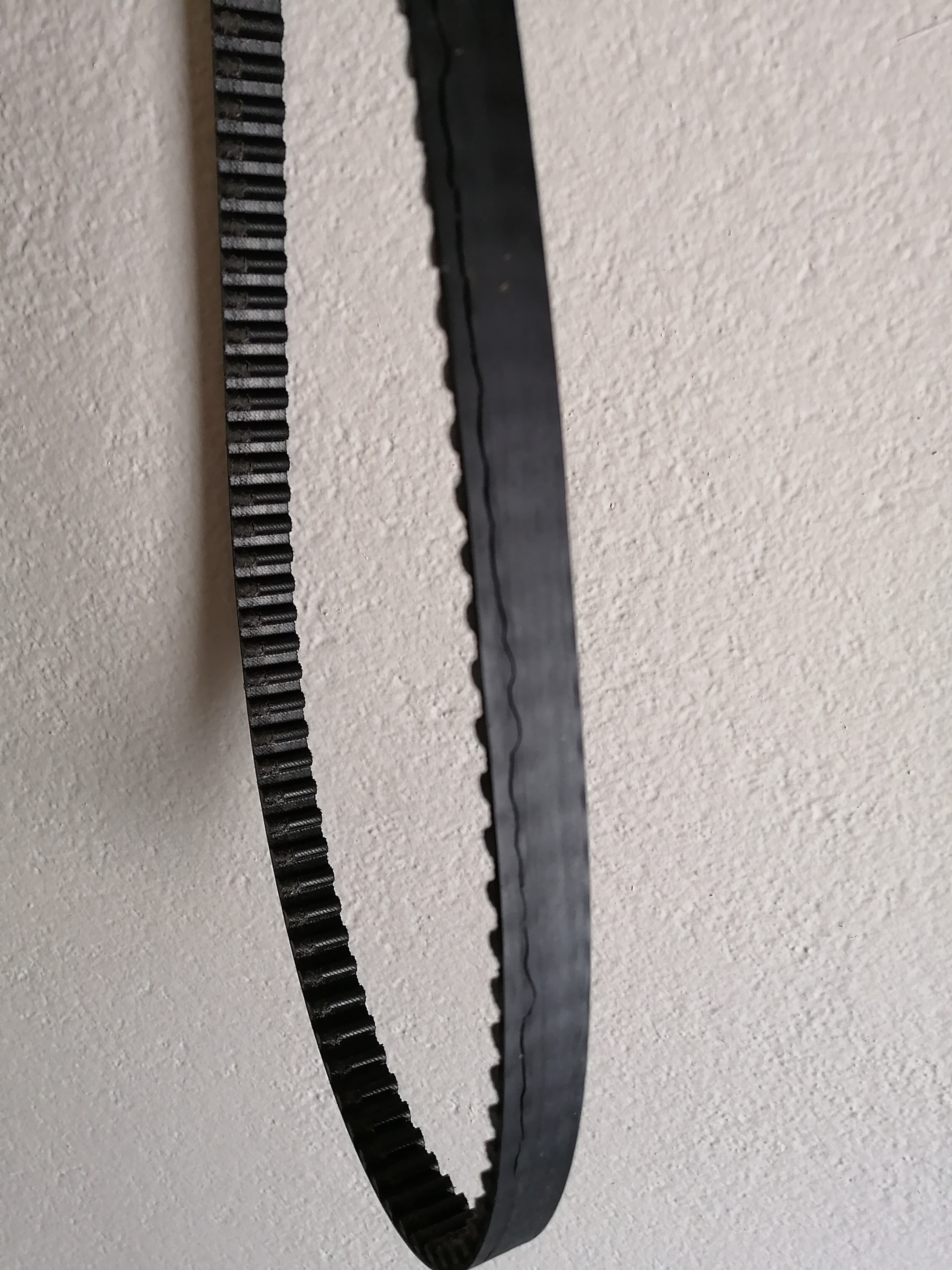

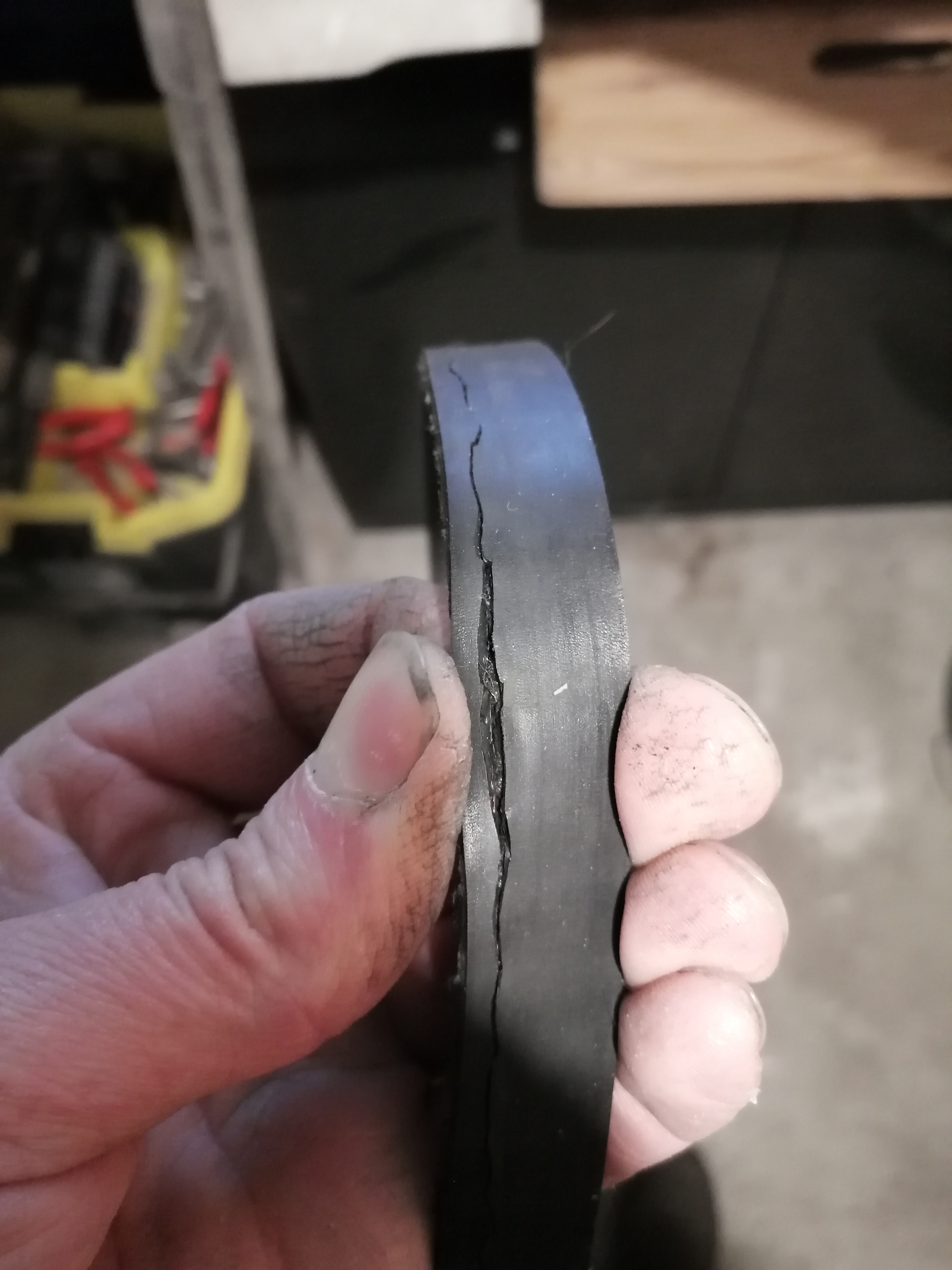

Bonjour, kit courroie pompe a eau changer :) :) . J'ai bien fait d’écouté vos conseils.Courroie entailler sur la moitier de sont epaisseur, et sur 30 cm. J'ai du prendre un copeau ou un gravier :( :(

purée ça fait peur!!!!!
Tu t'en rappelles de la marque et provenance de ton kit distrib!!!!!

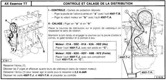

Tu l'as fait toi-même il y a 10.000km et 5 ans… Tu n'aurais pas positionné ton galet tendeur du mauvais côté (je dis bien mauvais côté, pas à l'envers nous sommes d'accord...) faisant remonté la courroie sur le cache?
Le carré de serrage doit être sous l'écrou pas au-dessus, je dis ça car de mémoire c'est arrivé à quelqu'un du forum.
Contitech la marque.
Ca viens de chez laurent.
La j'ai mis du gates.

Non, je l'ai bien mis dans le bon sens le tendeur. Il me semble pas que tu puisse mettre le carré en haut il touche le carter alu.

Je colle ça là c'est aussi pour moi, j'ai regardé la vidéo Youtube "clé de 13" il avait effectivement fait tourner le galet dans le mauvais sens, c'est le genre de truc dont je suis capable, donc voilà.
PS. c'est pour le dessin, j'ai bien vu qu'il y a pas TU24 dessus :mrgreen:
