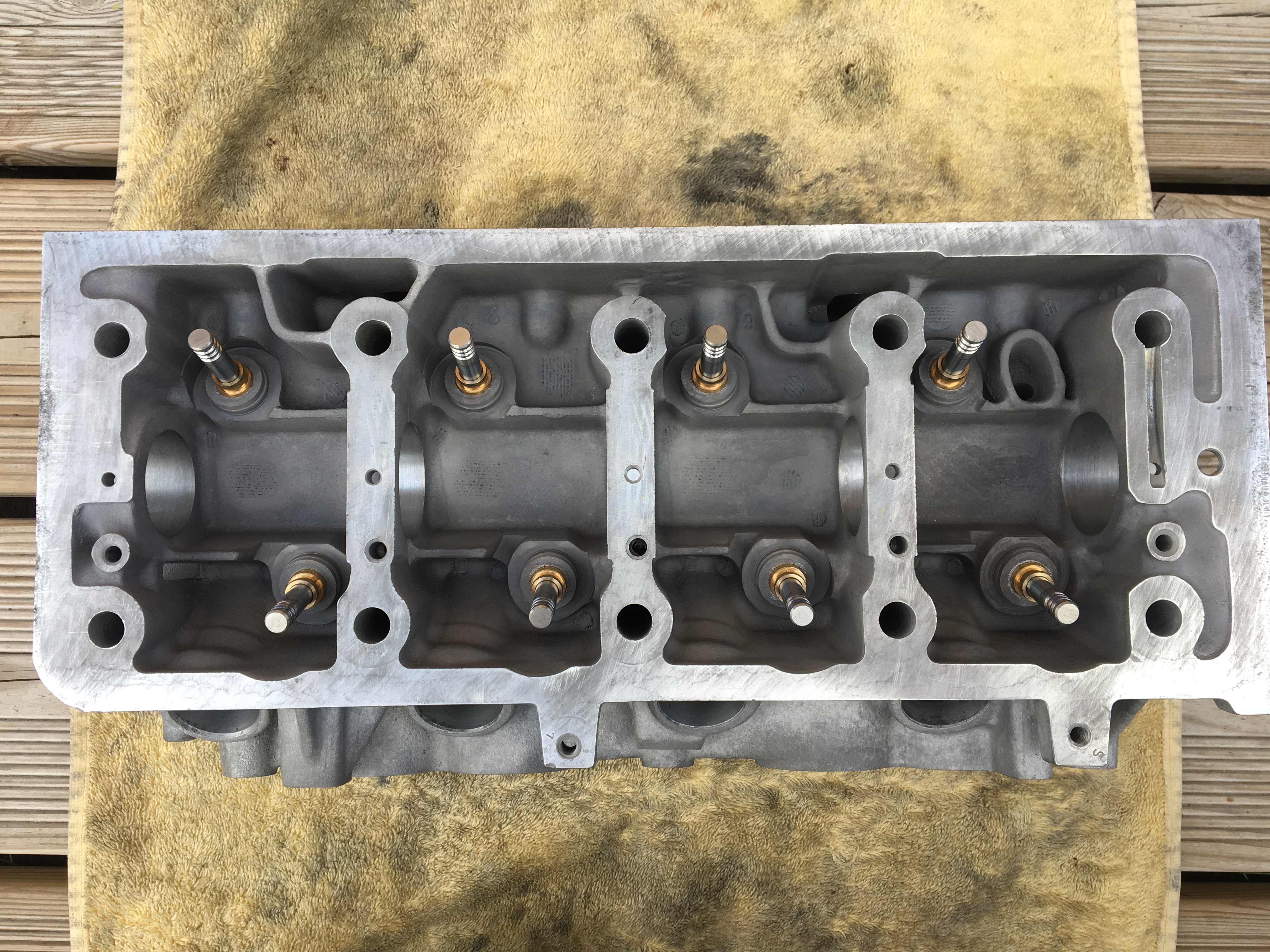

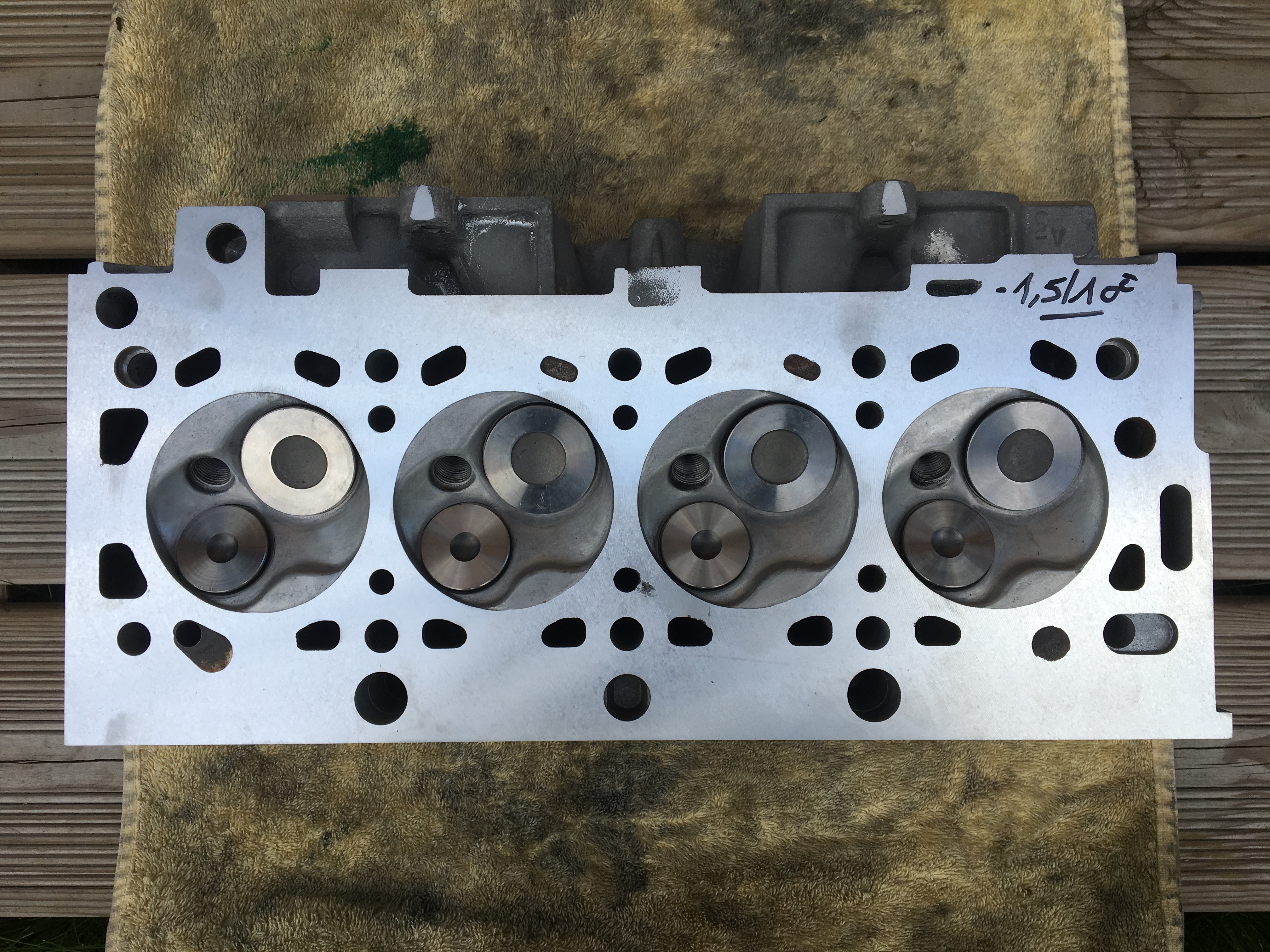

Je viens de récupérer ma culasse. <oo>
C’est du beau travail.

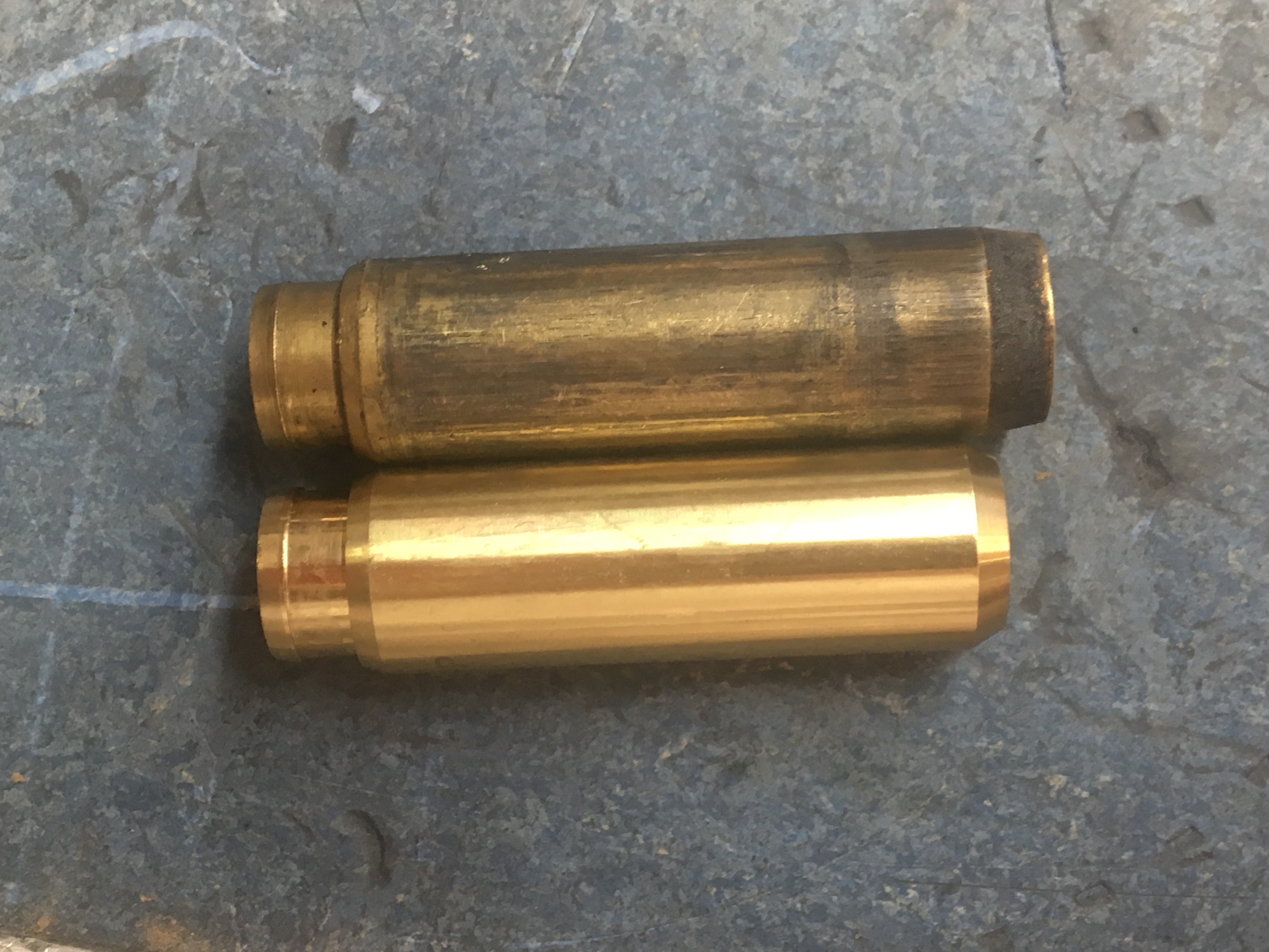

Les nouveaux guides sont plus petits que les origines.
J’espere que cela n’aura pas d’incidence sur le refroidissement de la queue de soupape. <_<
Messages : 5202
Has thanked : 612 times
Been thanked : 622 times
Joli tout ça :ok:
Messages : 937
Has thanked : 167 times
Been thanked : 261 times
Nickel tout ça :D :ok:
Messages : 3907
Has thanked : 566 times
Je crois que j'ai les mêmes guides, sont plus petits que d'origine…
Jusque là, 0 soucis :ok:
Messages : 5888
Has thanked : 729 times
Been thanked : 1030 times
bob_063 a écrit :Je crois que j'ai les mêmes guides, sont plus petits que d'origine…
Ok merci Bob. Je ne suis pas super inquiet mais vu que le guide participe au refroidissement de la queue de soupape, je préfère demander tout de même.... :p :ok:

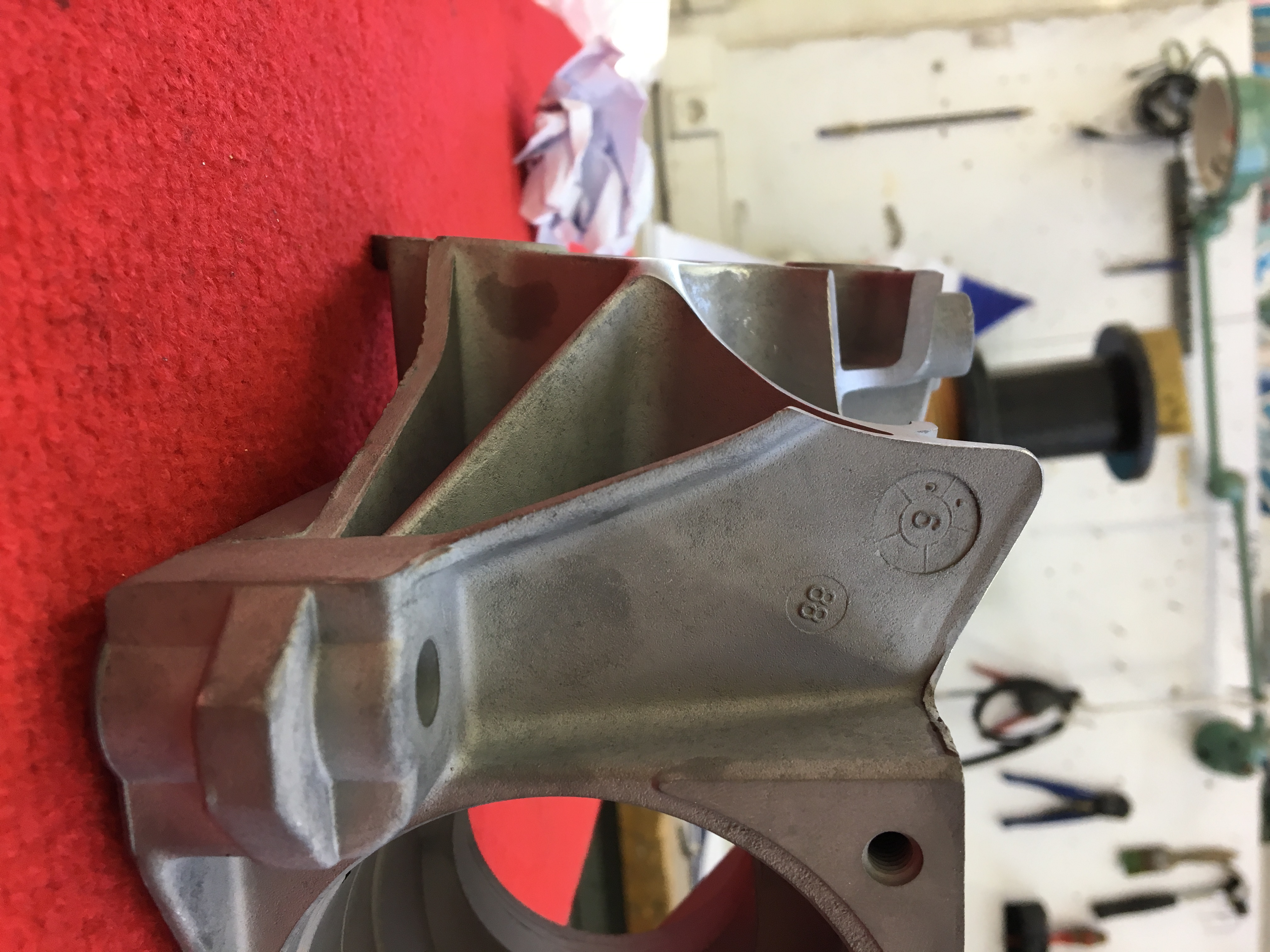

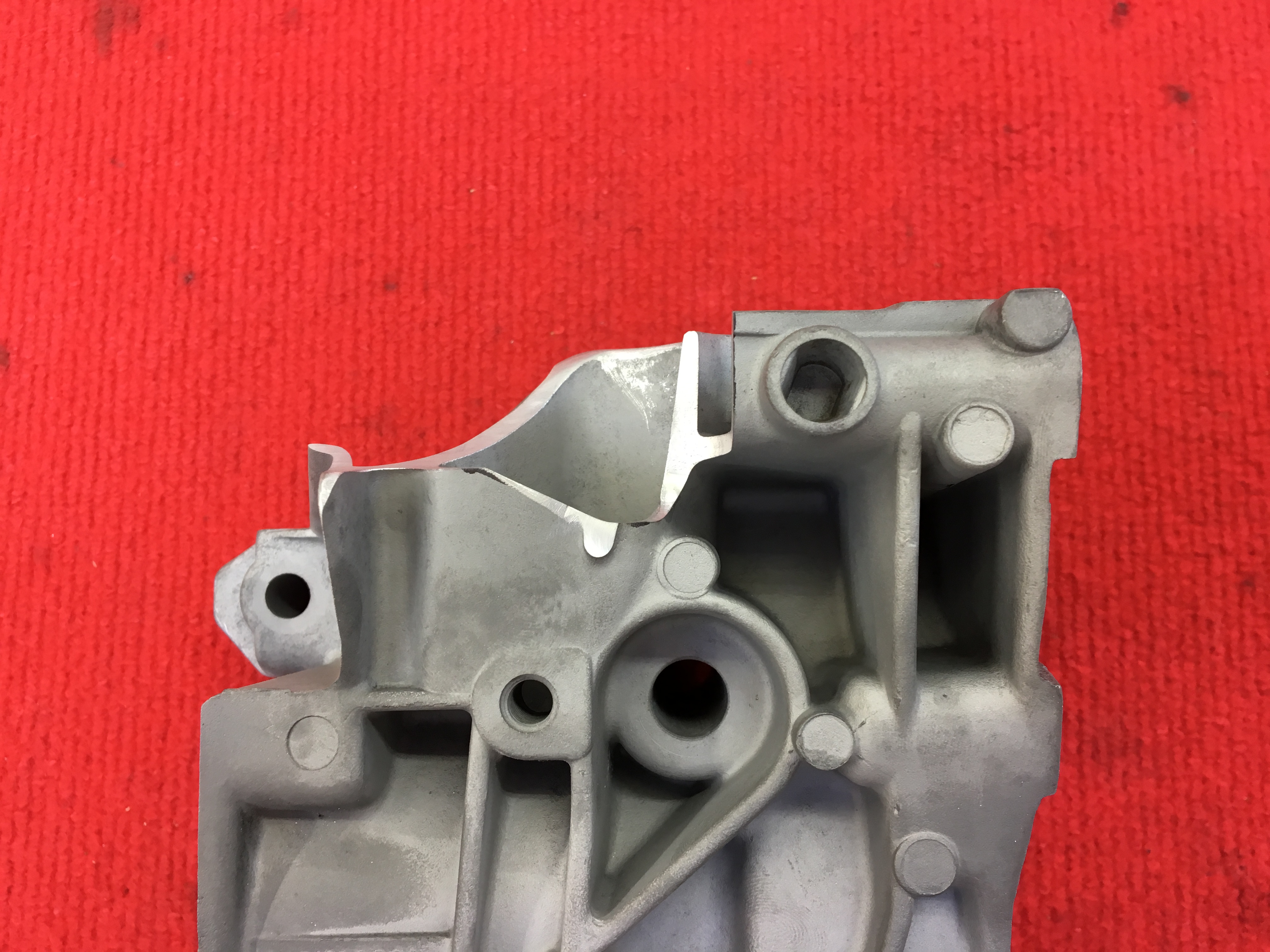

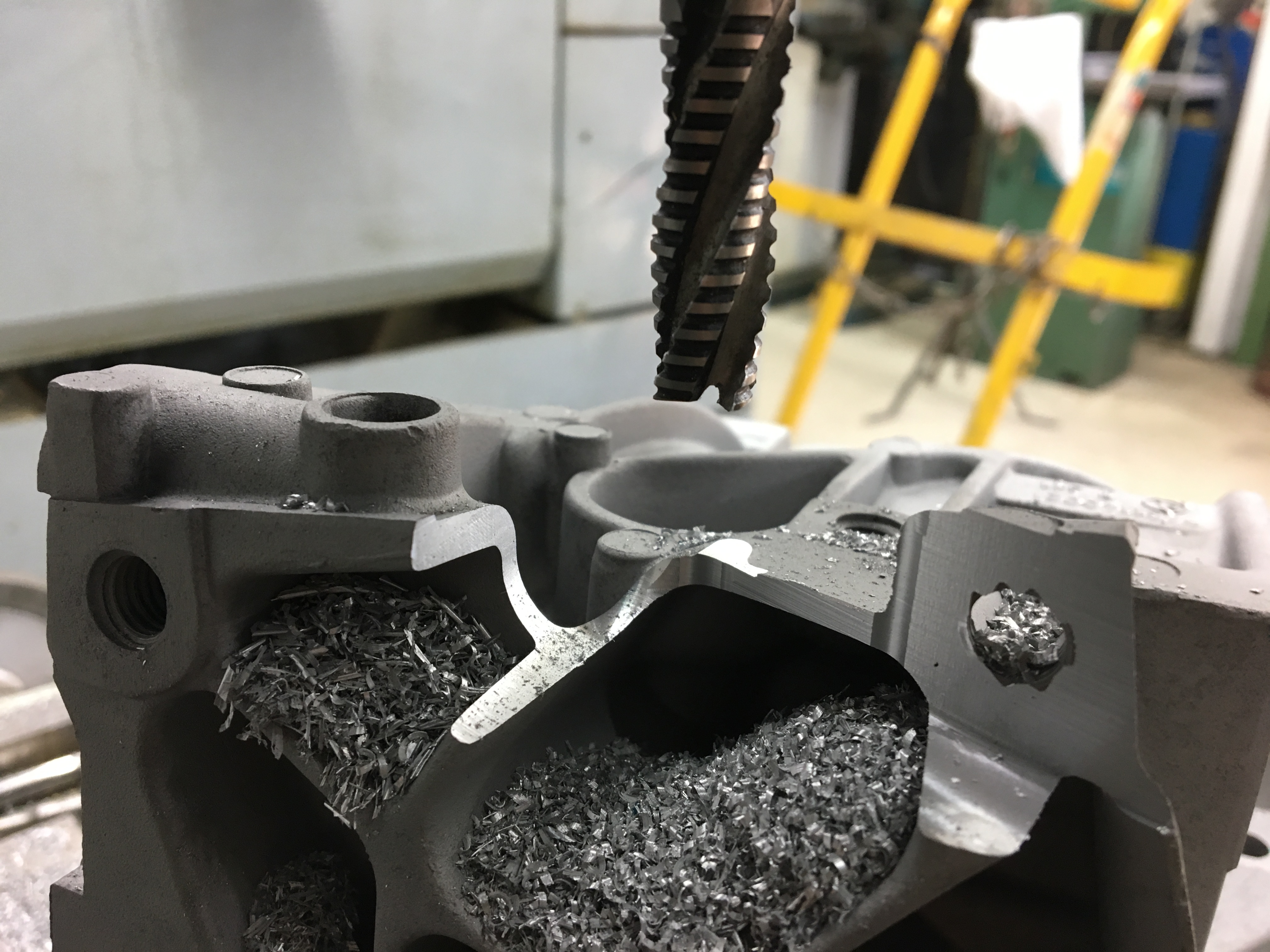

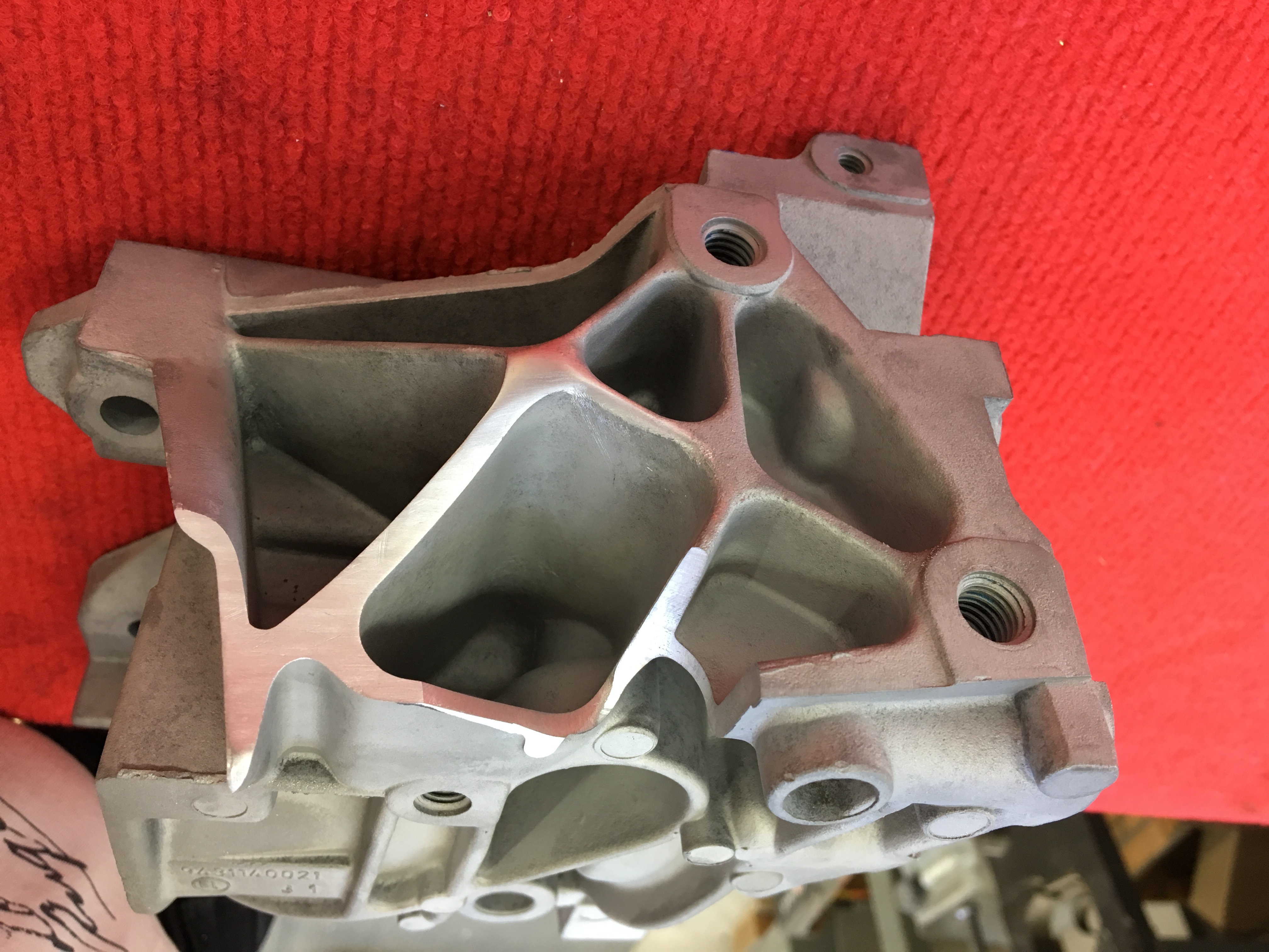

J’avais récupéré un bloc 1360 à la concentre.
Mais comme le boîtier support de pompe à eau est différent de celui du tu 24, un petit coup de fraiseuse pour retirer le superflu !! :mrgreen:
Finition à la bande et à la toile. Voilà le résultat.
Restera à peaufiner son aspect final. :ok:
Messages : 6080
Has thanked : 505 times
Been thanked : 698 times
ça fait comme l'origine en fait ! B)
Messages : 5888
Jul964rs92 a écrit :ça fait comme l'origine en fait ! B)
Oui c’est le but. :ok:
Messages : 5202
c'est nikel en fait,si c'est la seule différence entre les 2 boitiers ca vaut le coup d'essayer :ok:
