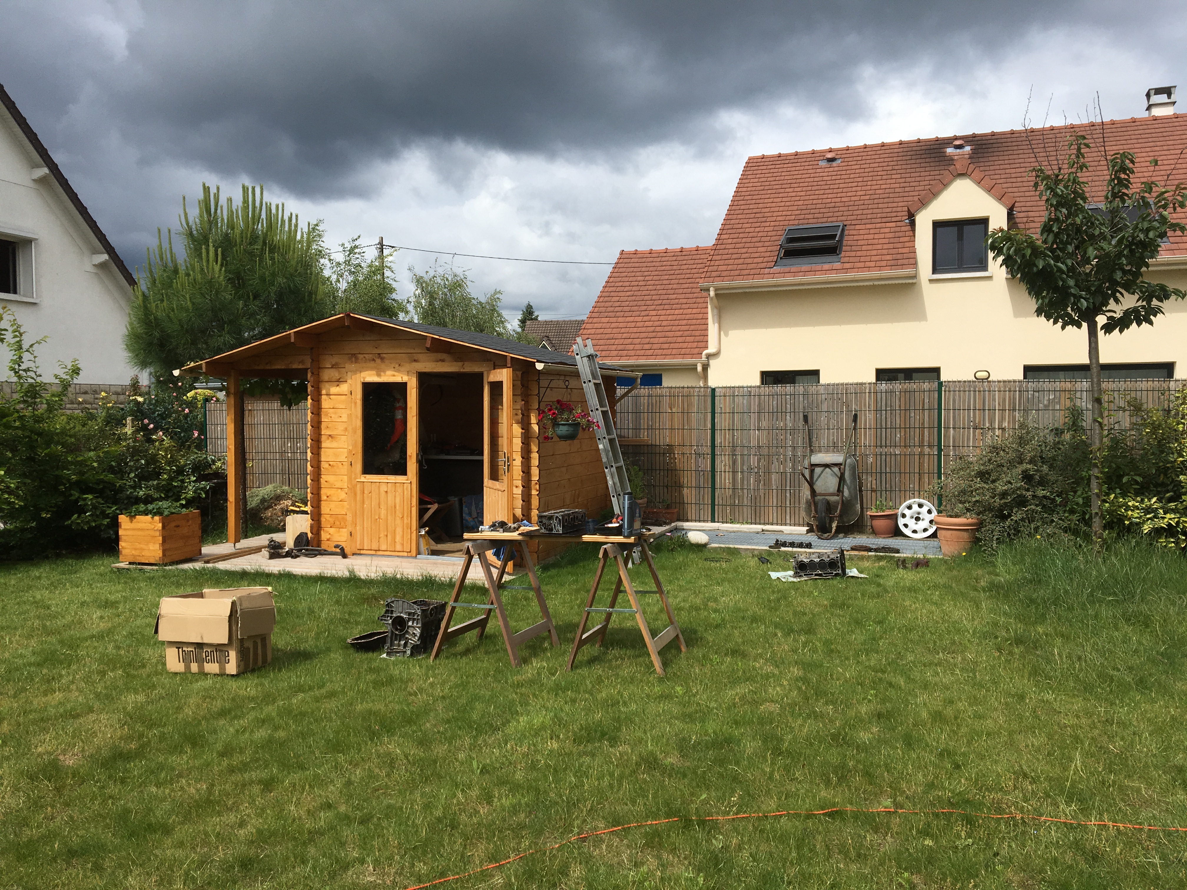

Je profite d’un peu de temps libre pour bricoler un peu.
Cette je suis un brin handicapé par ma main, mais je me débrouille comme je peux.
Fin de semaine dernière c'était atelier démontage de bloc.
On est pas bien là pour une petite activité comme celle là ?! :lol:

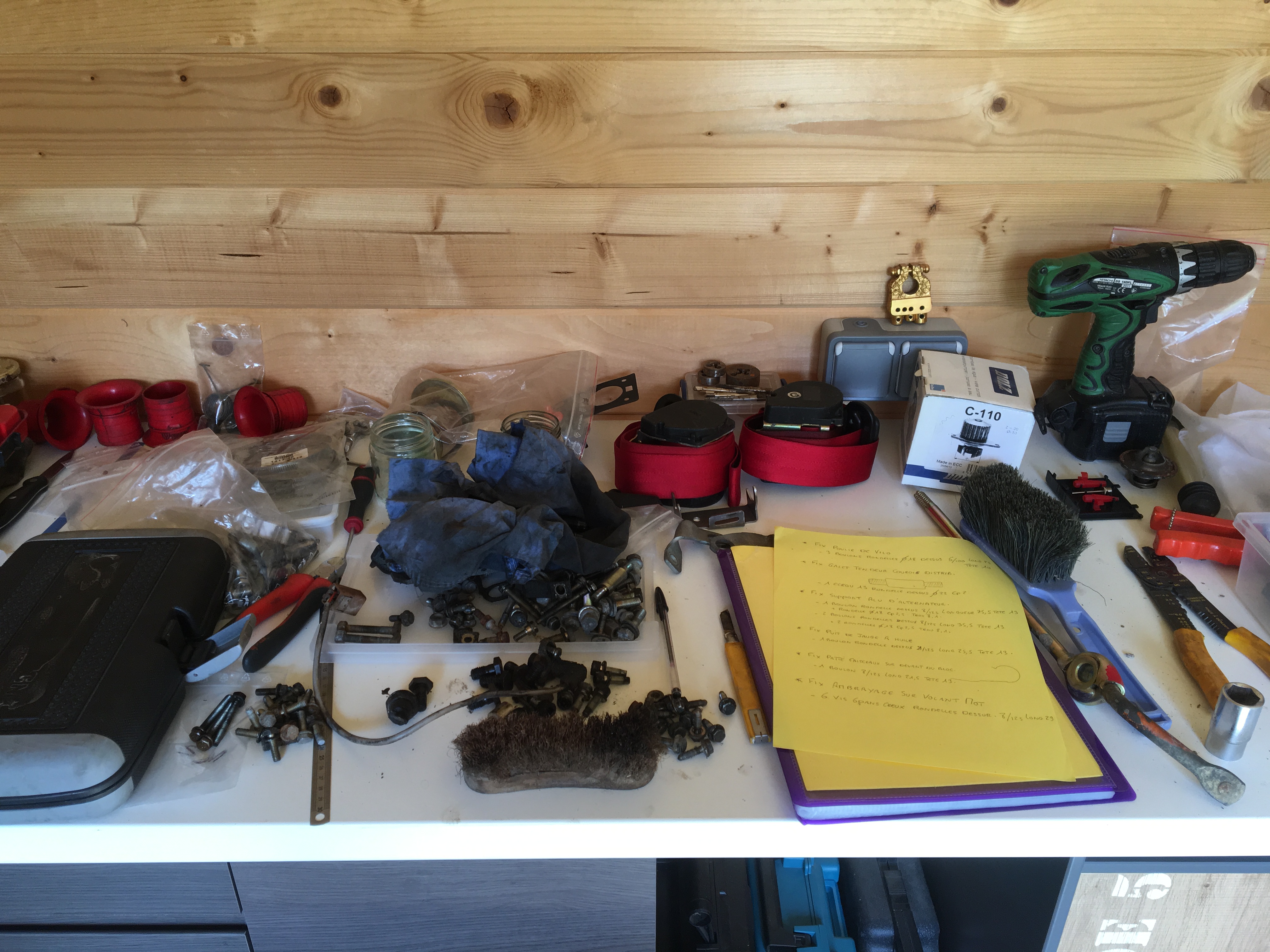

La visserie en attente de nettoyage et un petit peu de papier pour la prise de notes !!

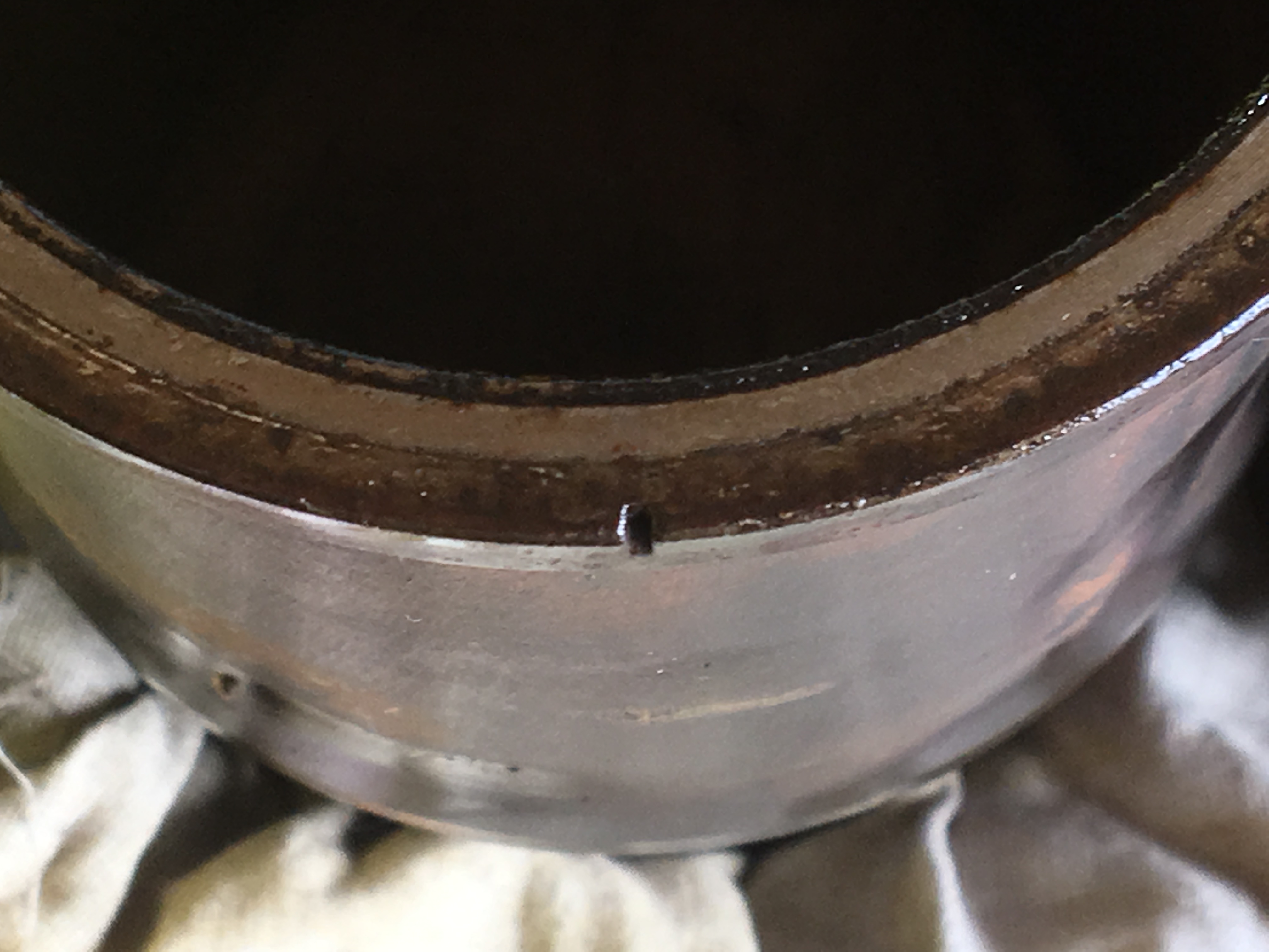

Qui peux me dire si c’est bien avec ces repères que l’on identifie les classes de chemises ?
Classe 3 pour trois traits et classe 1 pour un trait ?
Messages : 13559
Has thanked : 504 times
Been thanked : 1140 times
Teelck a écrit : Qui peux me dire si c’est bien avec ces repères que l’on identifie les classes de chemises ?
c'est exactement ça! :ok:
