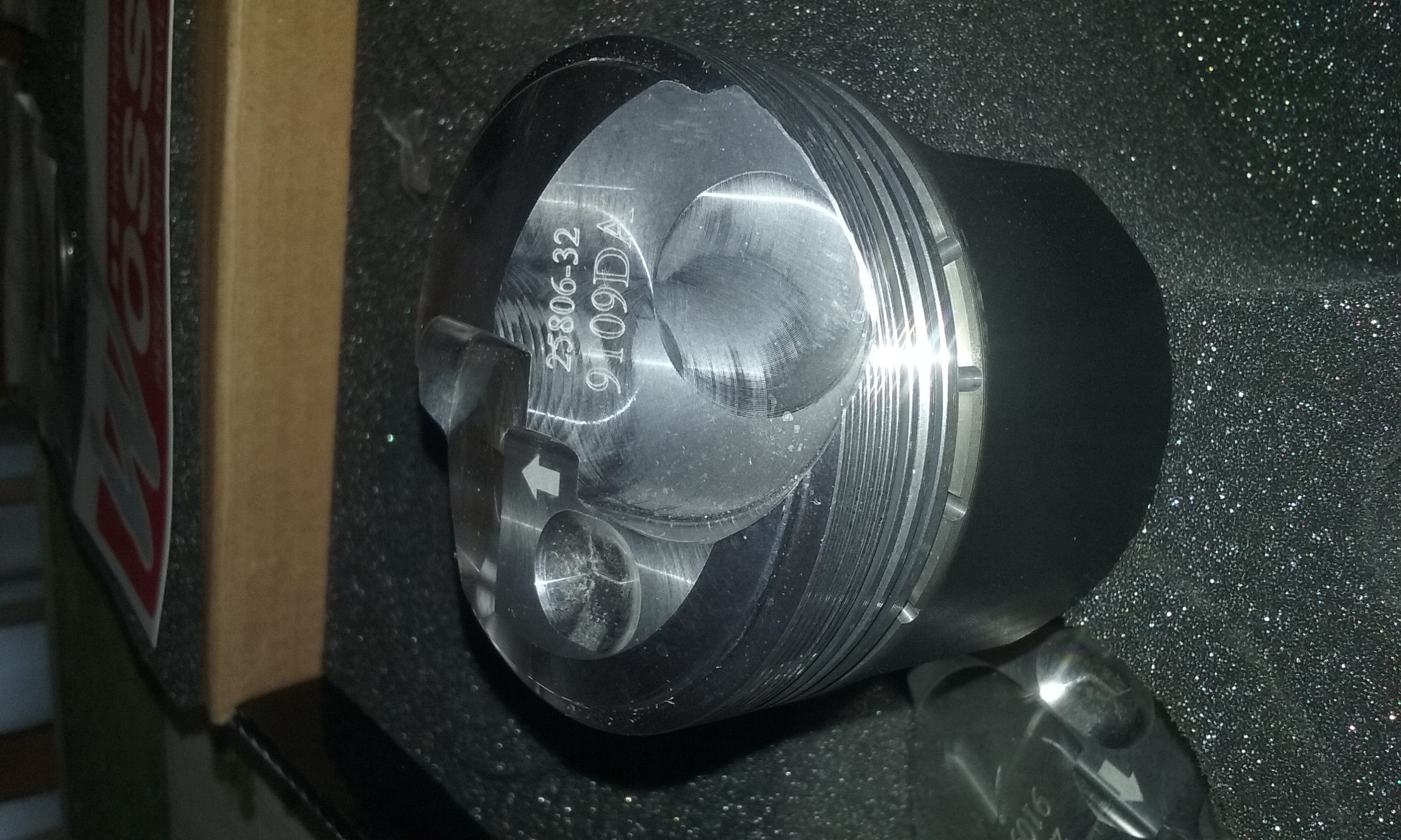

Sinon,culasse récupérée de surfaçage
J'ai commandé chez un autre marchand plus sérieux,j'ai pris contact avec eux avant cette fois ci

Jolie la culasse.

Wahou c’est beau comme pièce !!
Tout usinés dans la masse des machins comme ça non ?

Fait une photo de manière à ce qu'on voit bien les gorges des segments.
Qu'on compare à ce que Balouba avait trouvé sur des pistons neufs...

C'était quoi le soucisjean a écrit :Fait une photo de manière à ce qu'on voit bien les gorges des segments.

Ca passait à travers
Demande à Balouba.

je les ai regardé hier,je n'y ai pas touché aujourd'hui mais je ne vois pas comment ca peut passer à trav'
