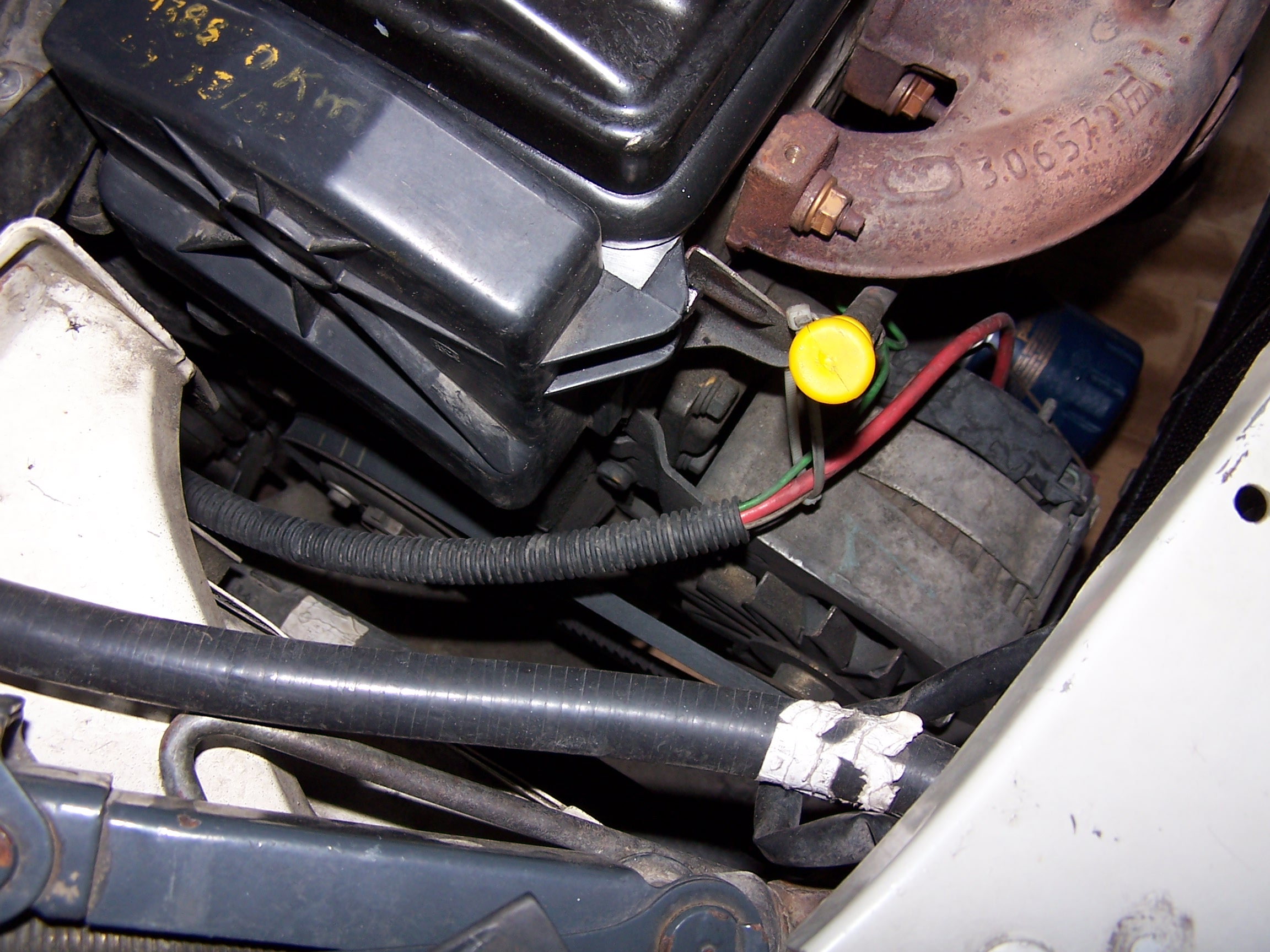

Voilà, c'était comme ça depuis de nombreuses années !
J'attends toujours le matériel, mais j'ai déjà changé le petit bout de gaine entre le démarreur et les prises par la gaine neuve que m'avait donné bab il y a pas mal de temps déjà !

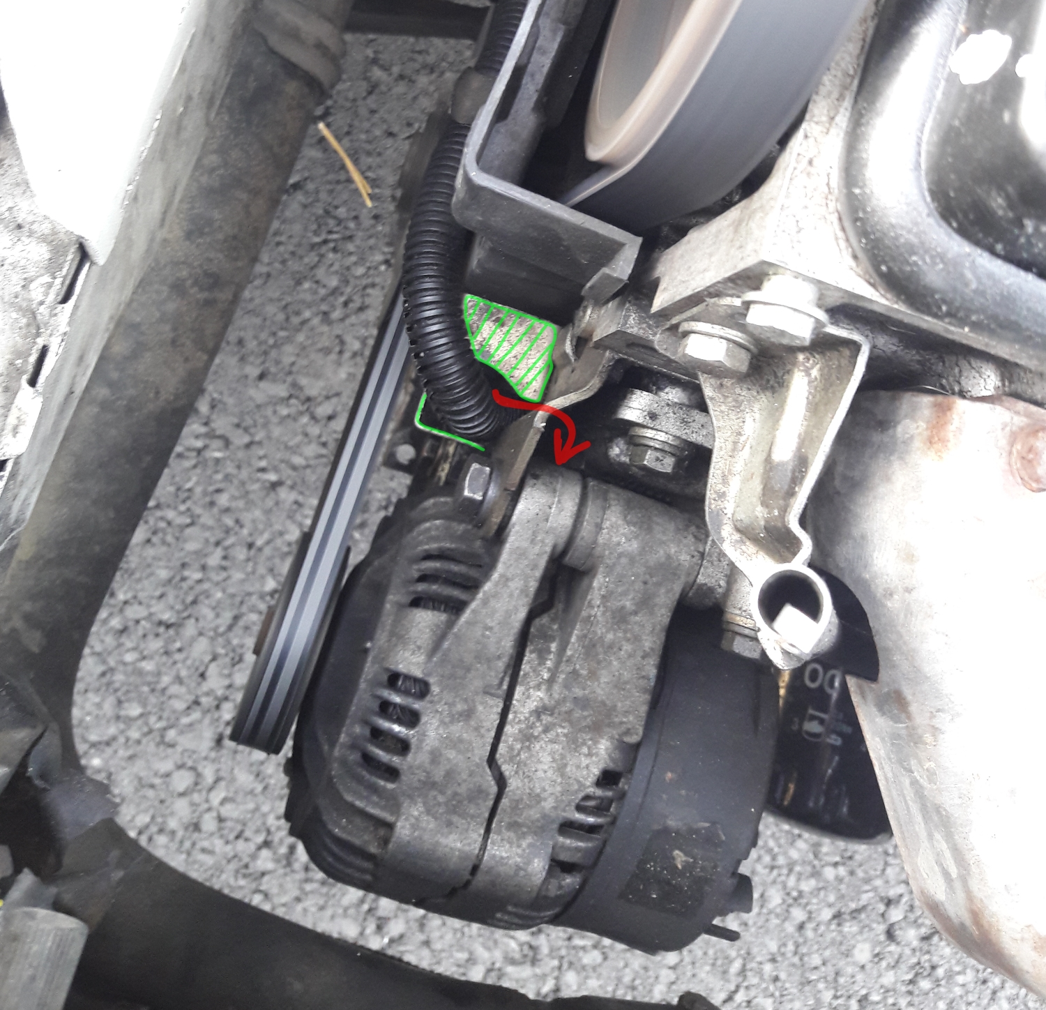

Il te manque les attaches sur les carter distribution et la pâte de fixation faisceau au dessus de l’alter ?

marco pts a écrit :Il te manque les attaches sur les carter distribution et la pâte de fixation faisceau au dessus de l’alter ?
Merci de me l'avoir fait remarqué !!!
J'ai trouvé cette photo sur le net que j'ai retouchée:
Il me manque la (les ?) pièce(s) verte(s) ! Quand je l'ai monté à blanc lundi, je l'ai passé par là où j'ai indiqué avec la flèche rouge
Scale à l'époque m'avait donné un petit lot de pièce "fixation alternateur", je vais regarder si c'est dedans !

Ça ce fixe avec l’une des deux vis torx qui tienne la pâte triangulaire

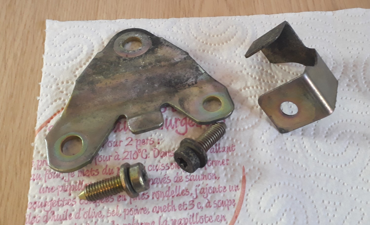

Et bien Scale me l'avait effectivement donné ça suite à un message concernant justement la partie fixation alternateur !
j'ai plus qu'à installer ça !
J'étais parti pour faire un truc vite fait, mais au moins ça sera remis en ordre bien comme il faut.

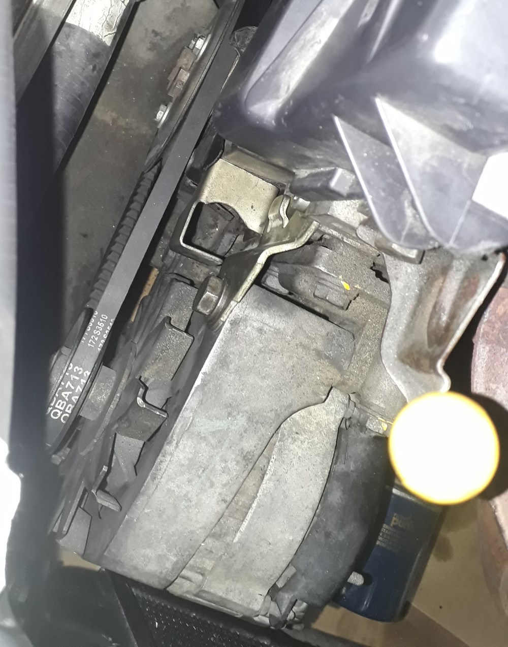

C'est ouf, un truc complètement anodin, je dévisse, je remet, impossible de rentrer la vis droite, j'ai l'impression que le filetage est foiré
quelle galère
juste la vis qui tient justement le guide !

Passe un taraud dans le puits.

Yes, j'ai mal regardé dans mon petit coffret tout neuf, il y avait bien le bon pas ! J'ai ça fais doucement.
Au final, j'ai fini par tout remonter (j'avais déposé alternateur, les carters de distri car j'avais vraiment merdé sur une vis
tout ça pour ça
Et là un autre me dit "héé mais il manque des trucs dans ton moteur" NNOOOOONNNN j'touche plus à rien dès qu'elle roule
