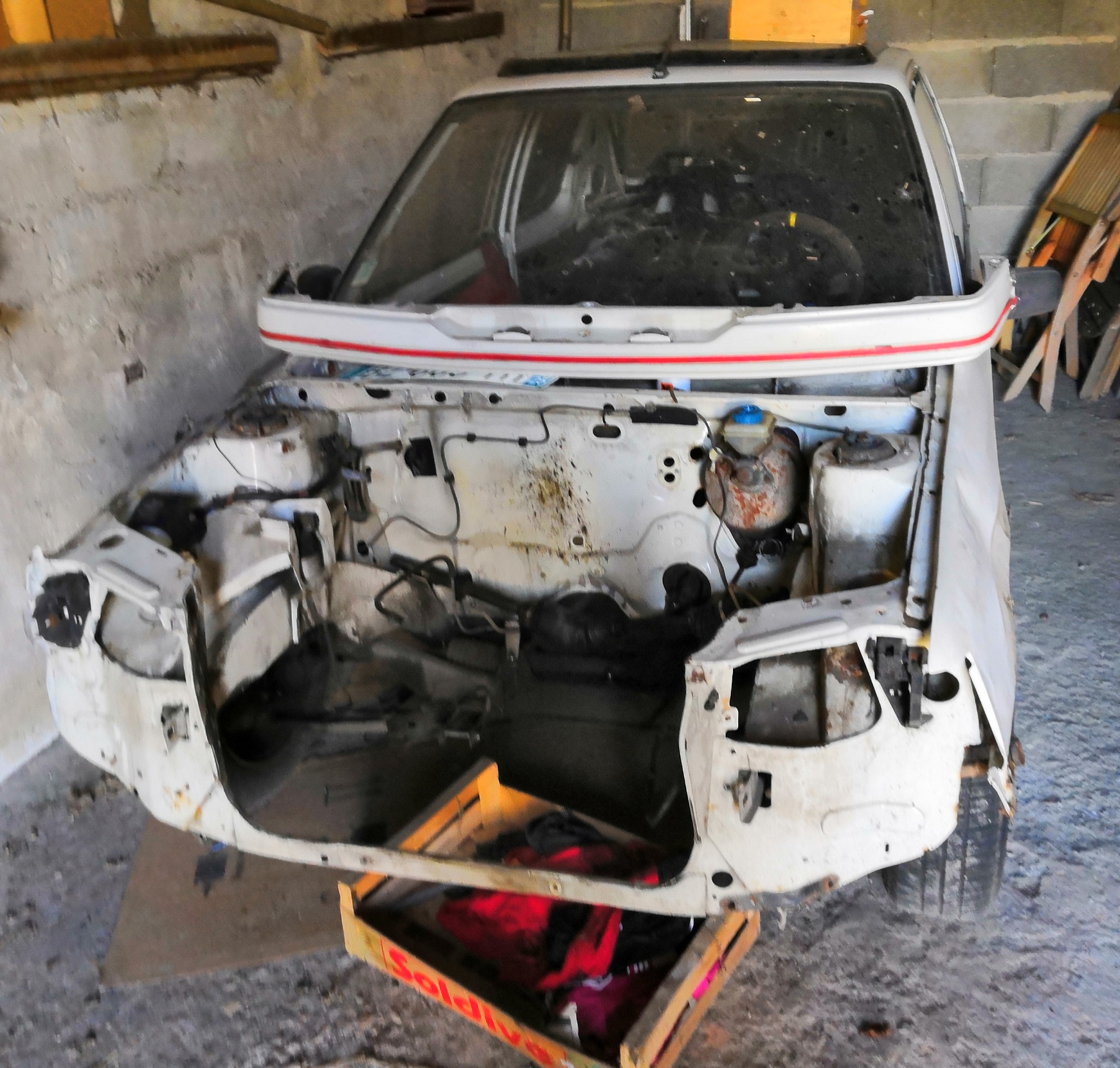

Re: 205 rallye 1988 Gr. N
Message par greg »
Une petite photo de la 2ème qui arrivera bientôt normalement. Elle est complète mais en pièces. Elle a 220000 kms et de la corrosion perforante mais elle me plaît déjà beaucoup. Je ferai une présentation dès que je l'aurai.

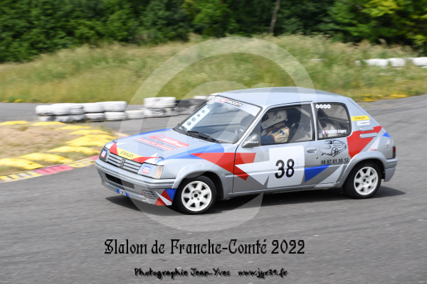

Premier slalom de la saison dimanche prochain.
greg
Messages : 300
Localisation : Mesnay (39)
Has thanked : 68 times
Been thanked : 28 times
Message par greg »

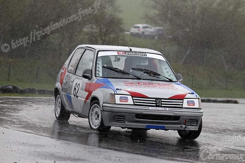

Pluie, neige et froid (1° le matin et 6 l'après midi). Un slalom compliqué mais la rallye a très bien marché.

Salut belle auto que tu as là,p'tite question ton arceau c'est de quelle marque?

rud a écrit :Salut belle auto que tu as là,p'tite question ton arceau c'est de quelle marque?
Salut. Arceau fait maison. Juste le pied central qui est un lmt.

Wahou. Courir sous la pluie ça doit pas être la fête !! :ph34r:

Surtout que pour cette manche là j'étais en slick. Il y a eu un arrêt de course et il est tombé une averse de pluie et neige. C'était rock n roll.

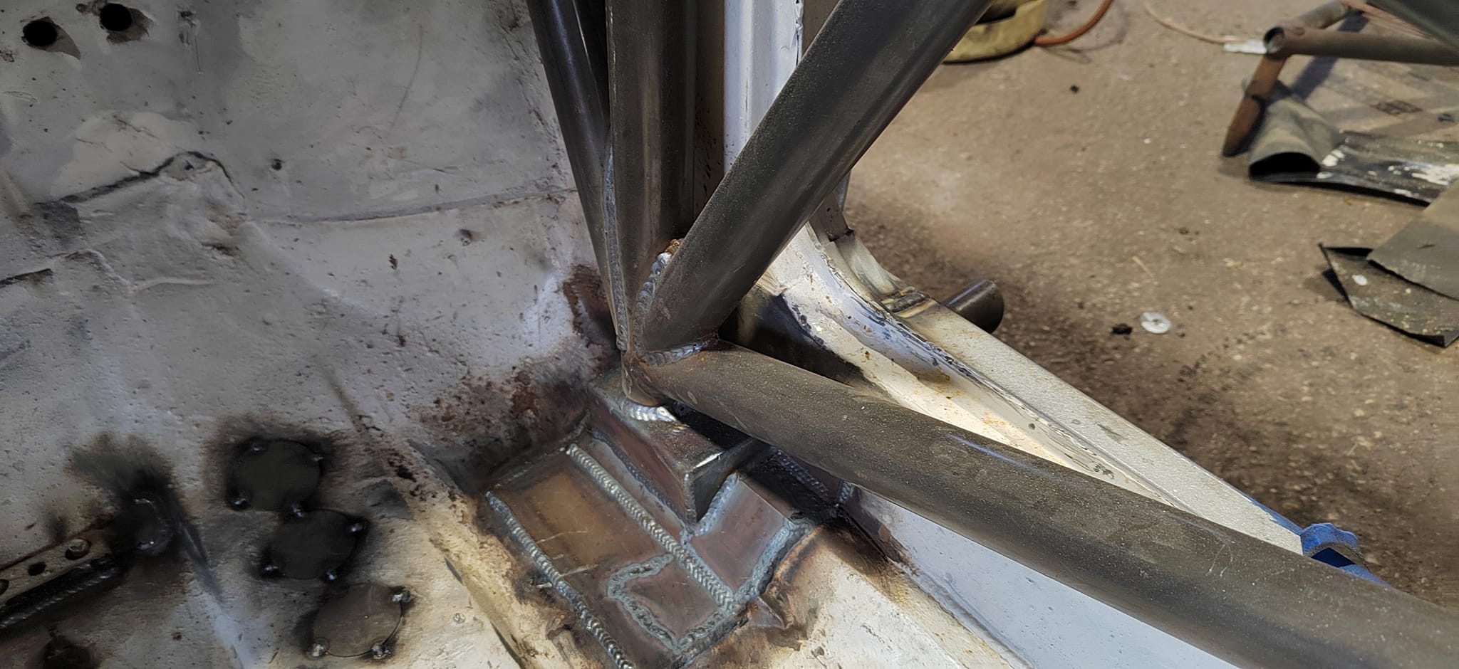

J'ai pas beaucoup alimenté ce sujet sur ma 205 rallye gr. N. Pourtant il y a eu beaucoup d'évolution depuis 2019. Je viens de terminer ma 5e saison de slalom et c'est vraiment devenu un super jouet.
Elle possède maintenant une boîte crabot avec couple 13x59 et autobloquant à disques. Les amortisseurs ont été changé pour des rtec que je vais envoyer cet hiver pour un tarage spécifique.
Je suis passé en silent blocs powerflex pour les trains. J'ai mis des barres de torsion en 21 à l'arrière. J'ai gagné pas mal de poids notamment avec une batterie lithium. Et actuellement je suis en train de changer l'arceau pour un matter multipoints Evo.

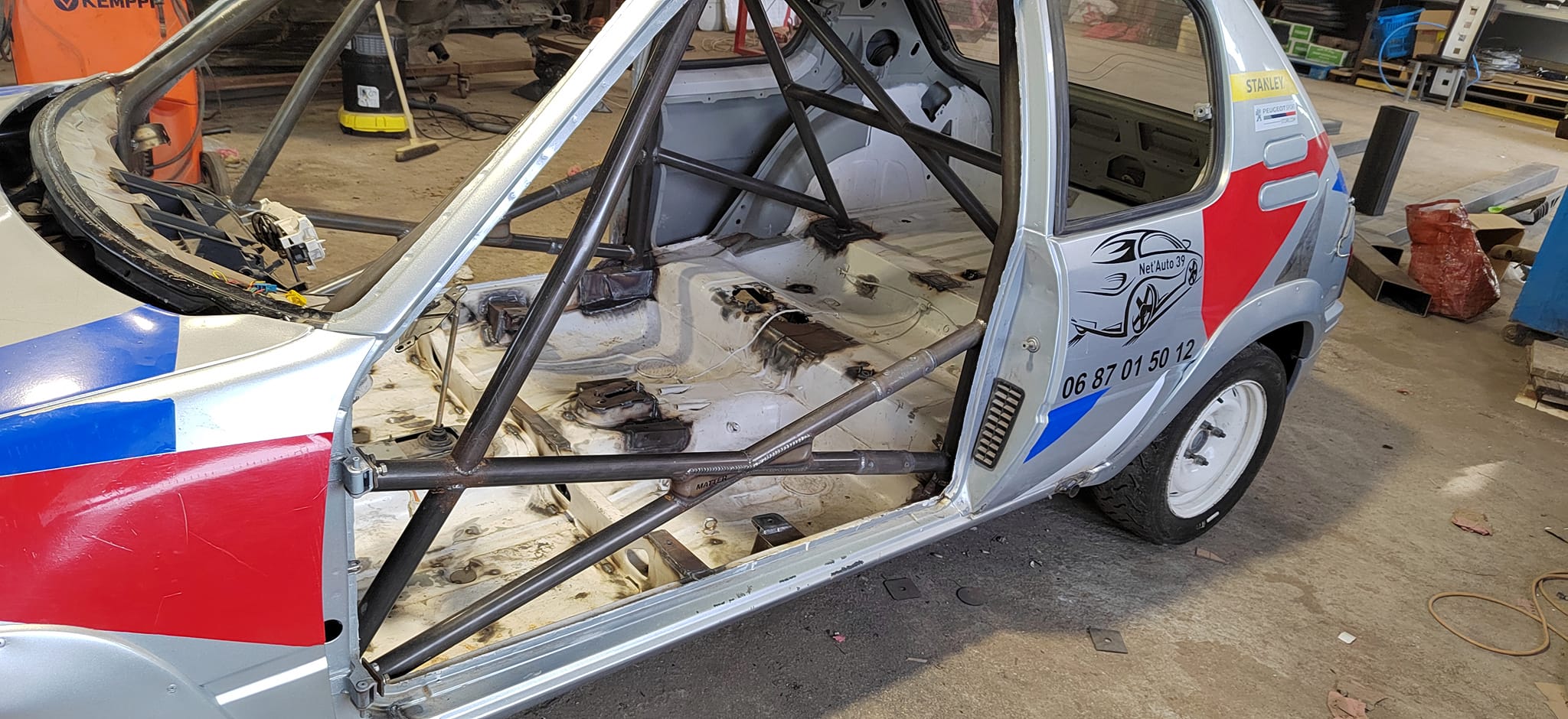

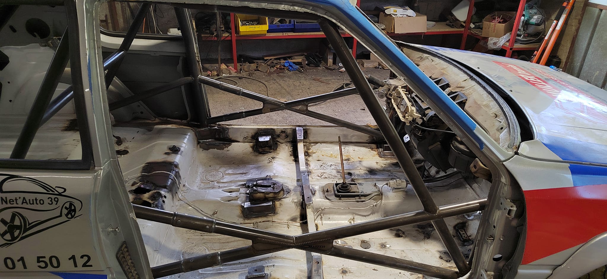

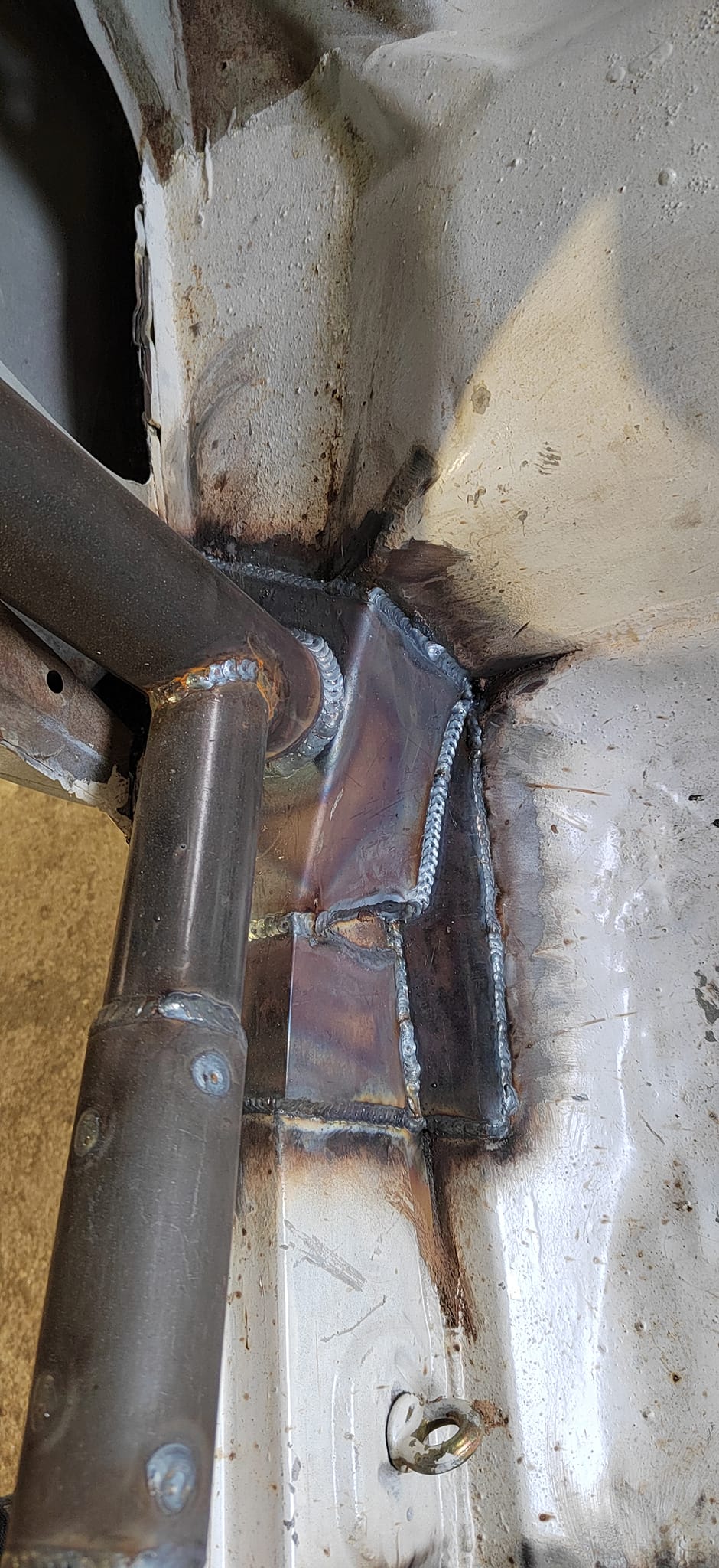

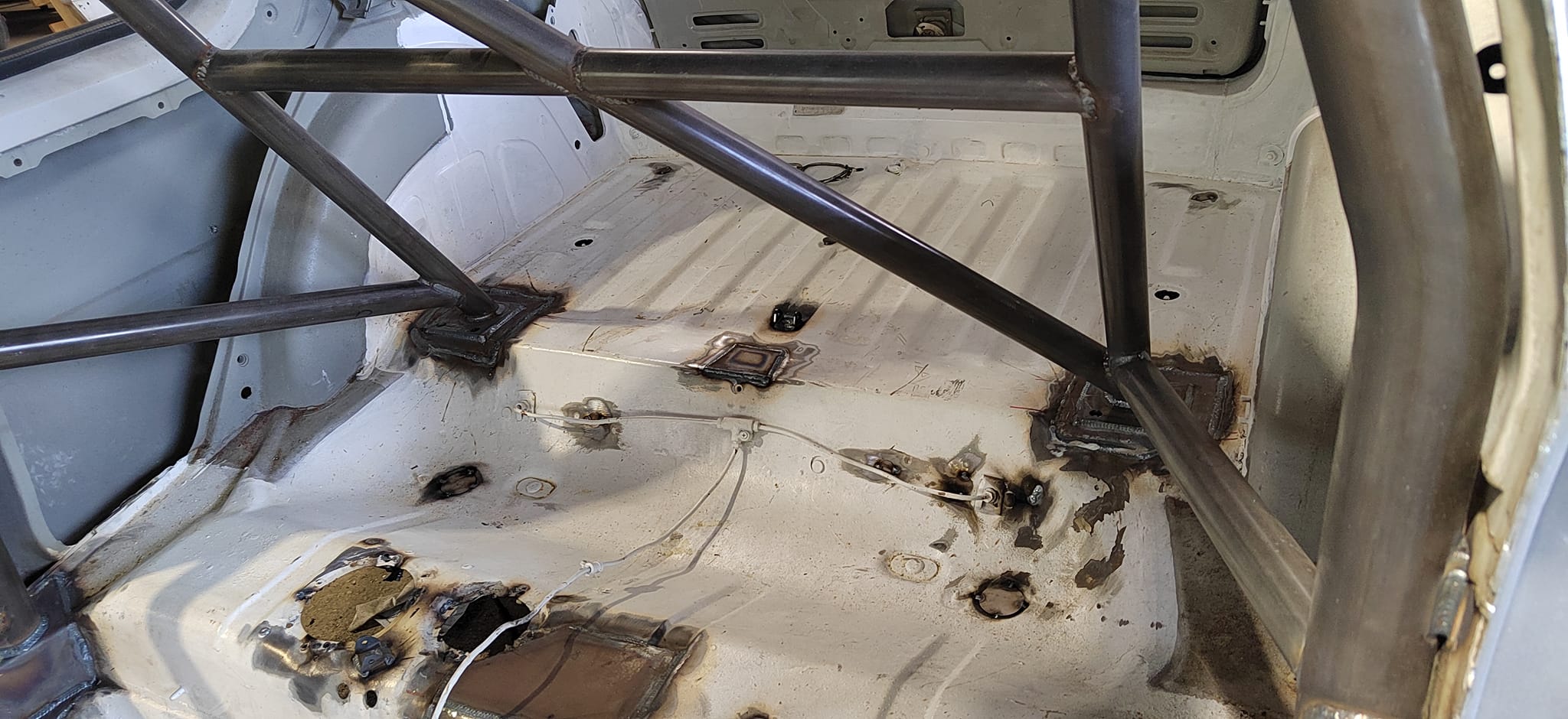

greg
Messages : 300
Message par greg »
Nouvel arceau installé. Plus qu'à tout repeindre et tout remonter cet hiver.
