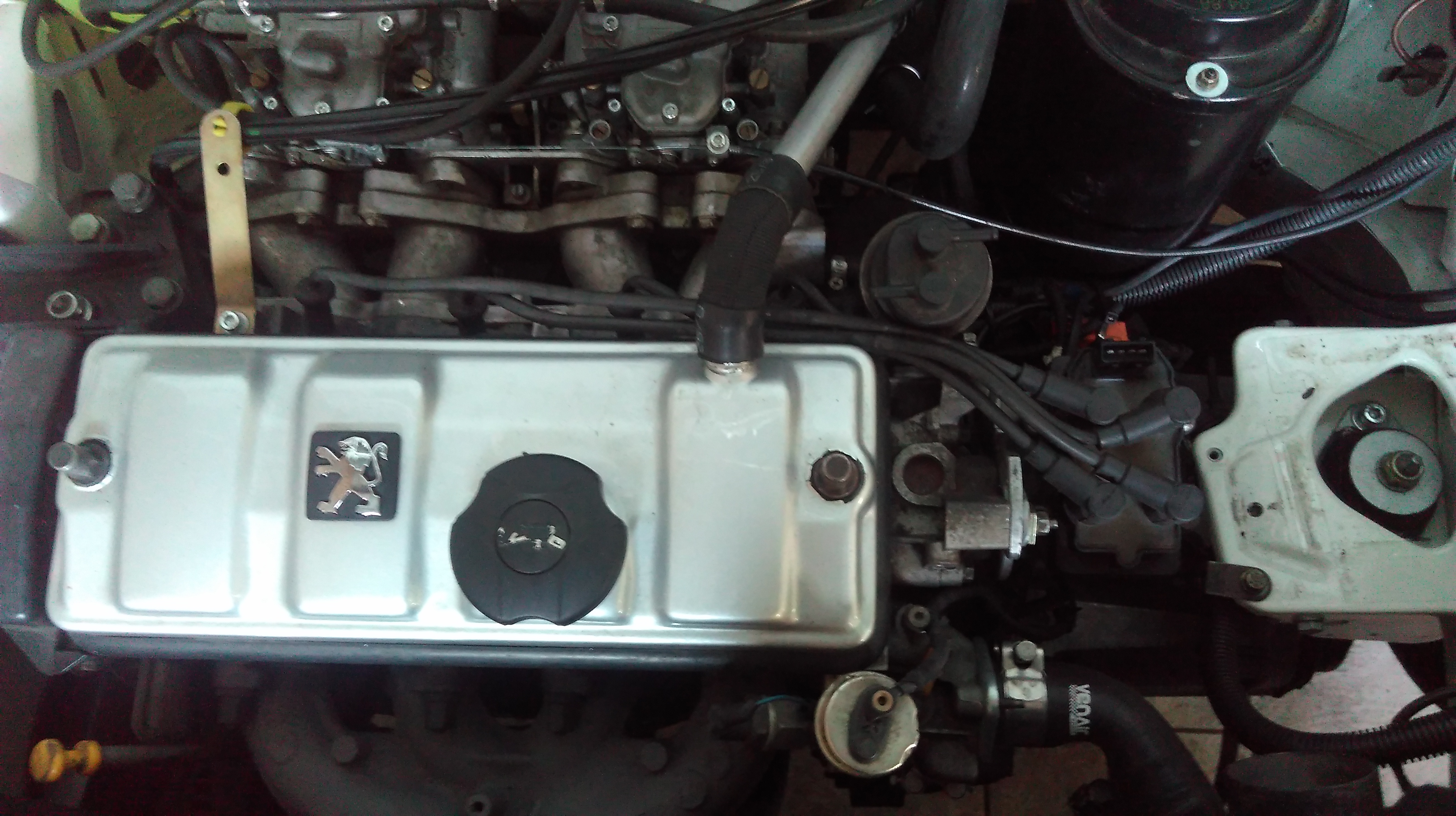

Alors montage réalisé le moteur tourne il reste plus qu' à finiollé la courbe d' allumage . Mais c' est hallucinant comme ça tourne rond !
lex
Messages : 360
Localisation : Loire 42
Has thanked : 81 times
Been thanked : 116 times
Re: Et un de plus (allumage programable p13)
Message par lex »
Salut les copains, alors aujourd'hui 200 kms sur les routes du Forez pour fiabilisé le système. Nickel plis d' accoup un ralenti qui n' à rien à envier une injection. Du couple du couple à bas régime et des redémarrage à chaud sans souci du bonheur sur 4 roues. Alors je sais qu' il y en a qui vont crier au scandale mais avant de raller c' est un choix personnel. Car ayant un allumeur enfin de carrière je cherchais un système plus fiable et sans usure ( module allumage et masselote allumeur). Voilà pour ceux qui cherche une alternative au système d' origine c' est possible sans ce ruiner et sans avec des compétences de fou dans le monde auto!

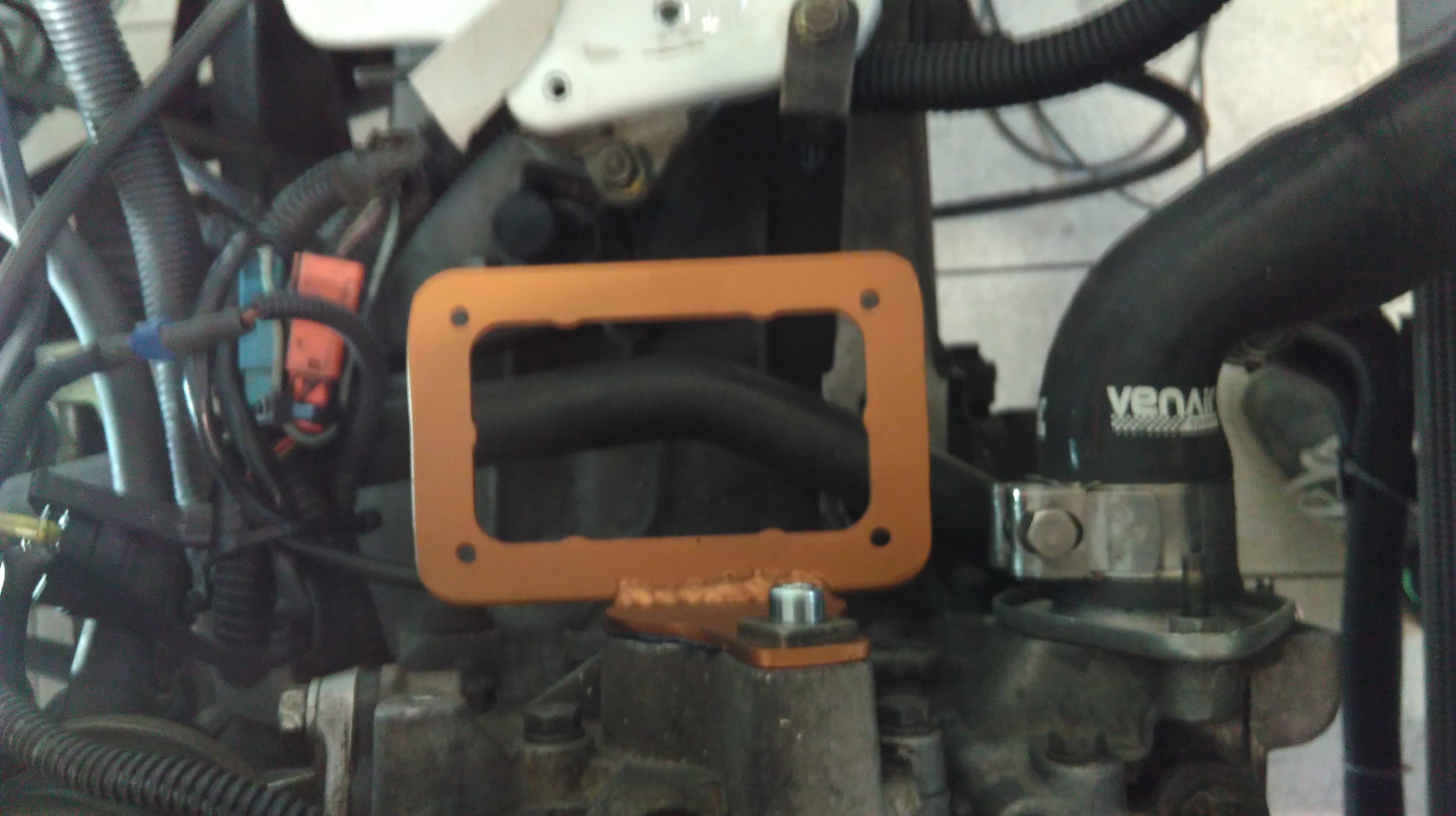

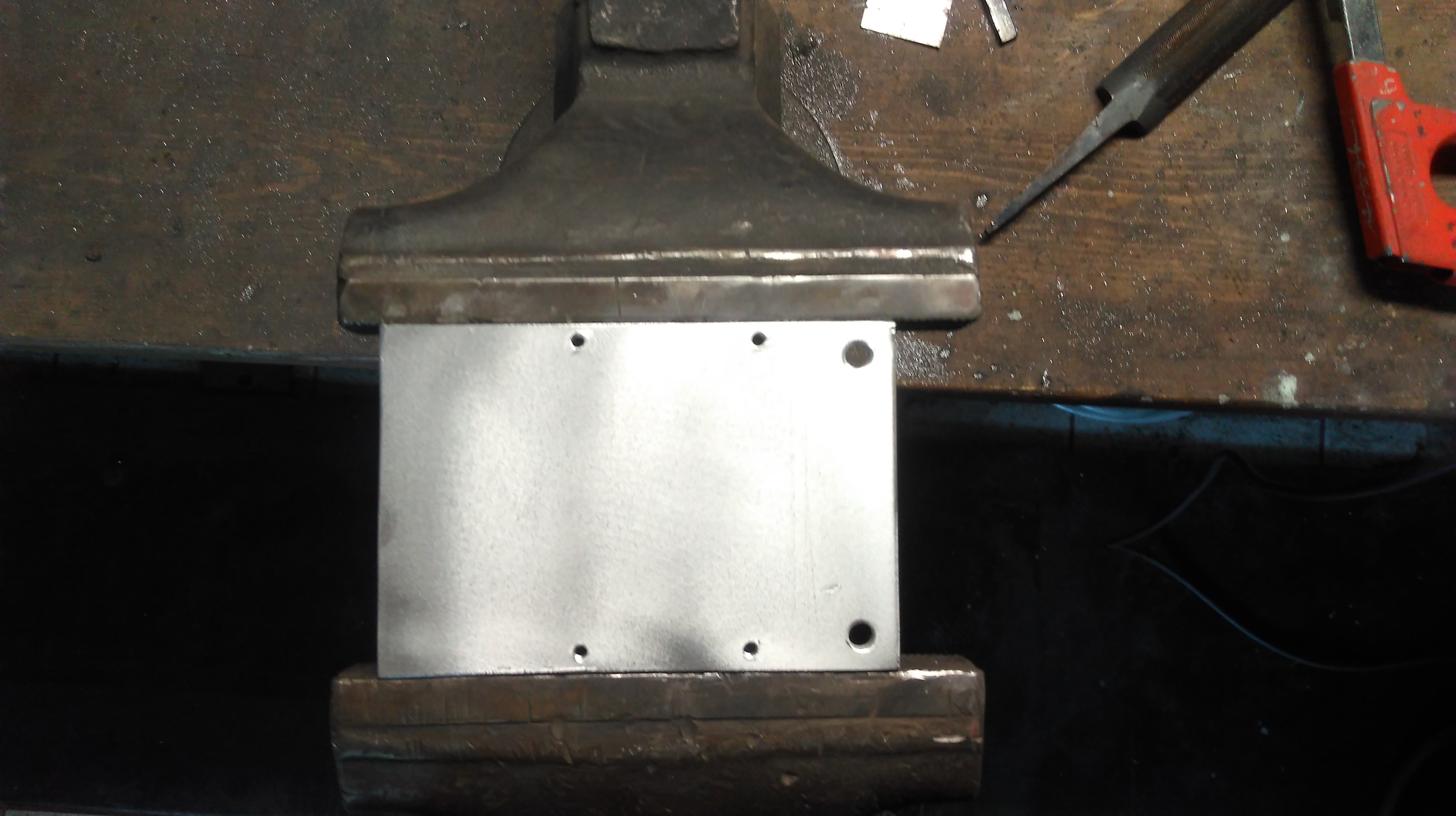

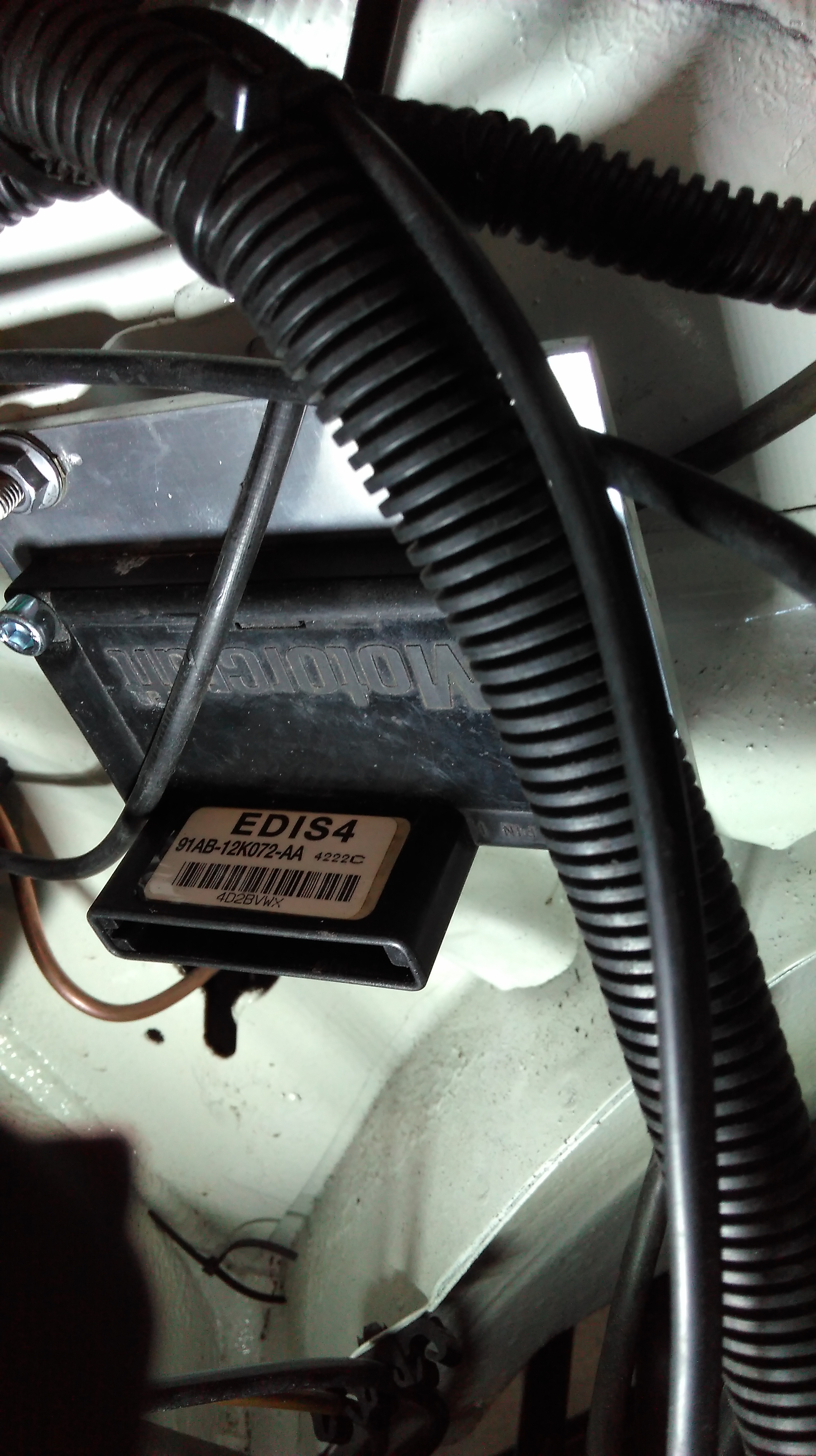

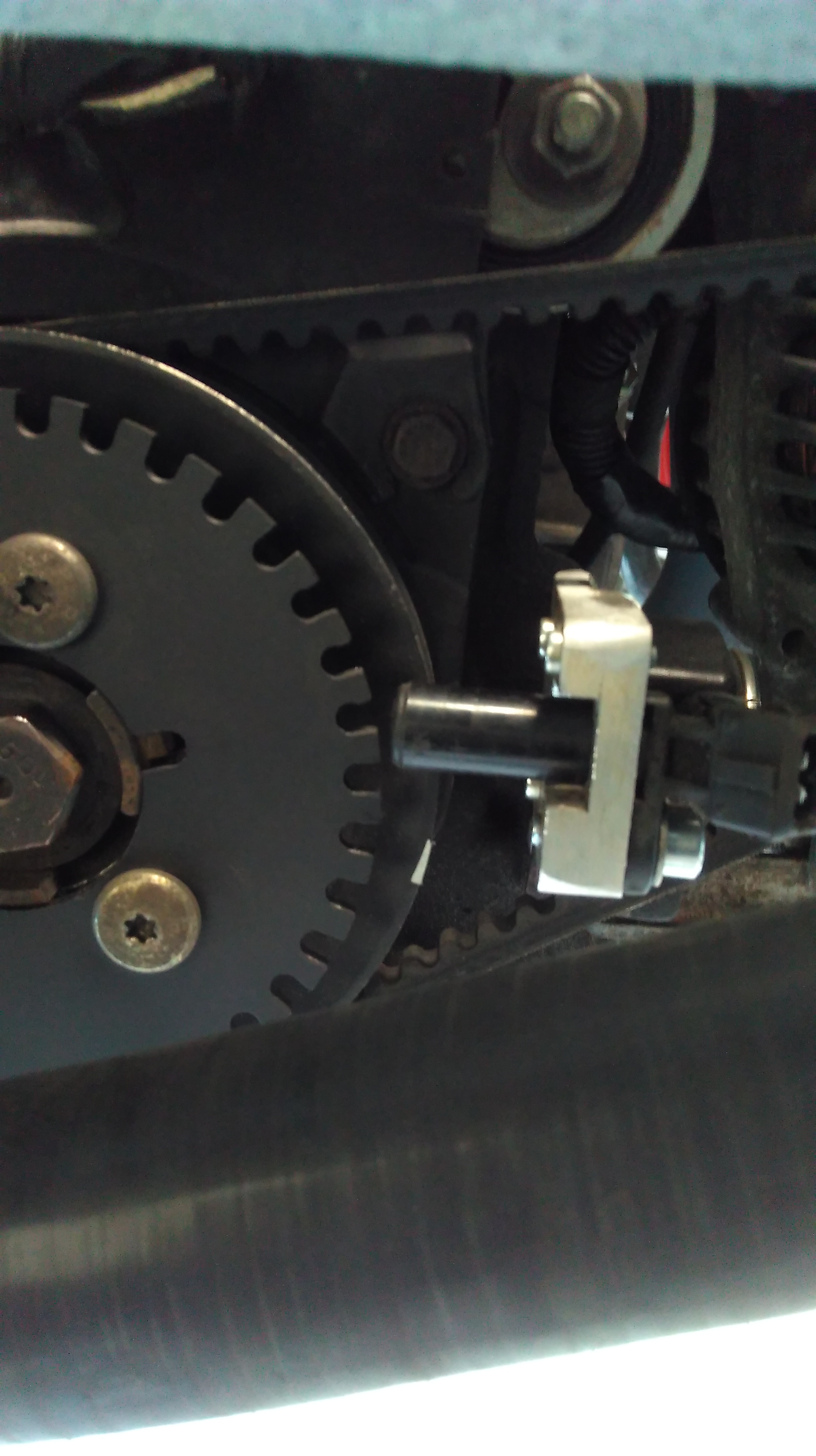

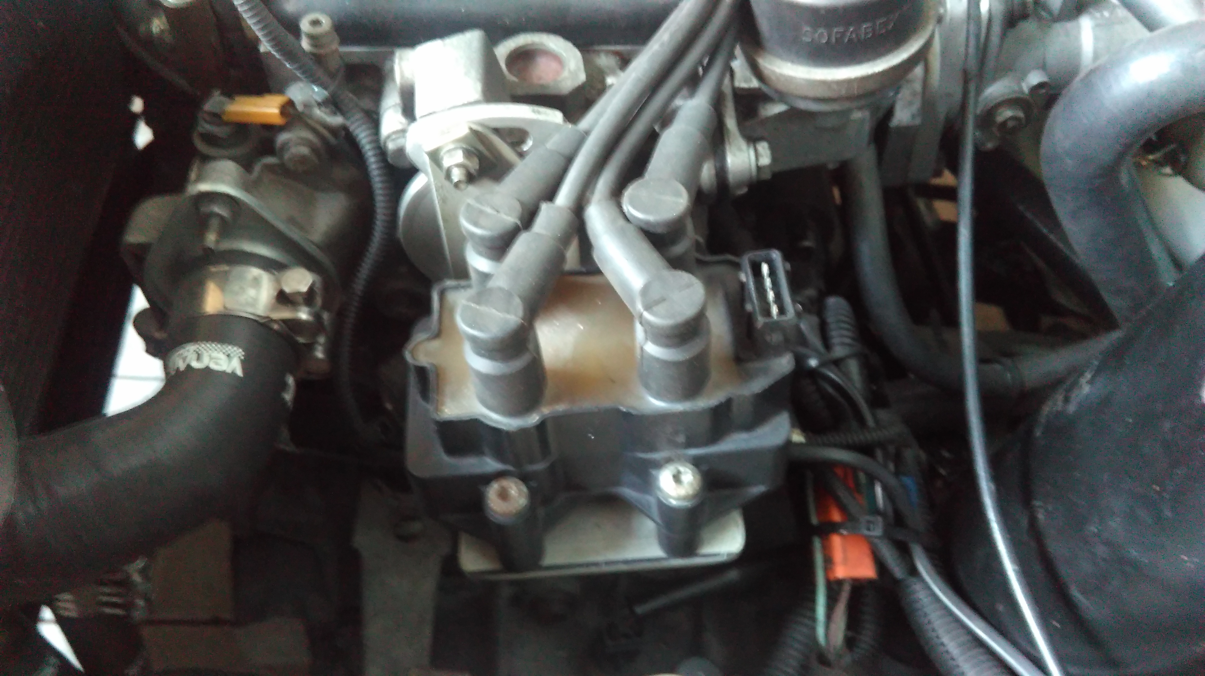

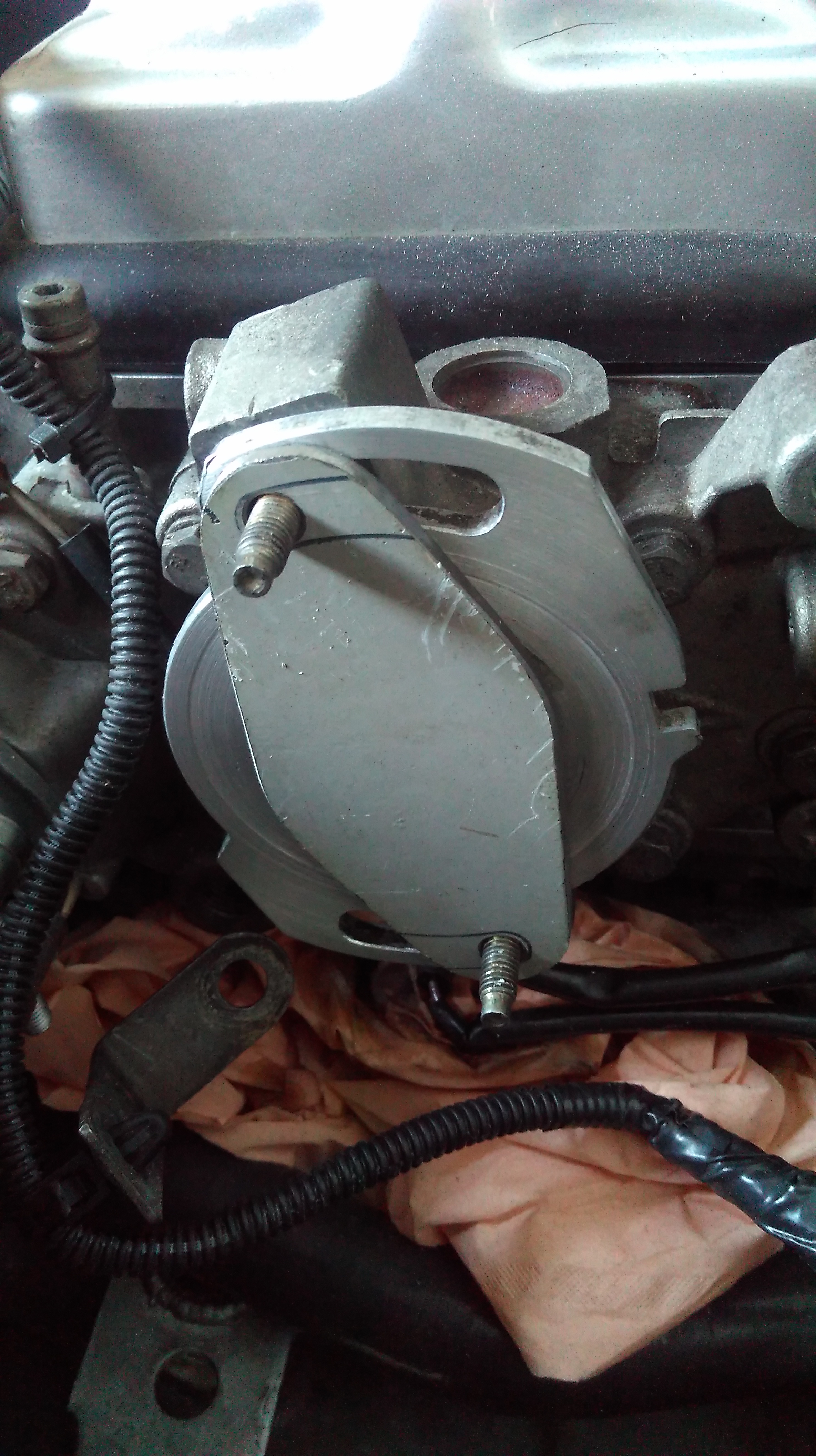

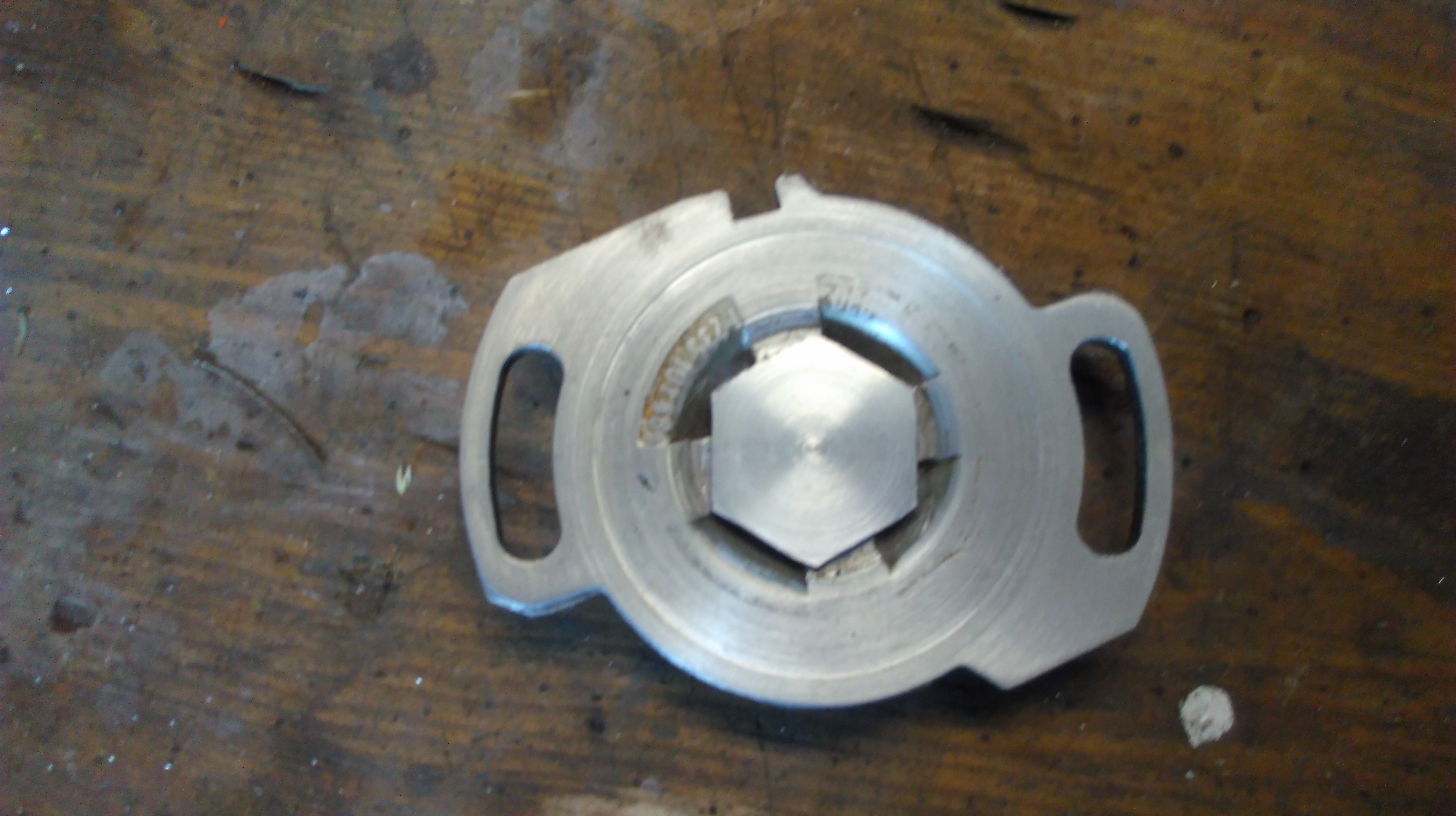

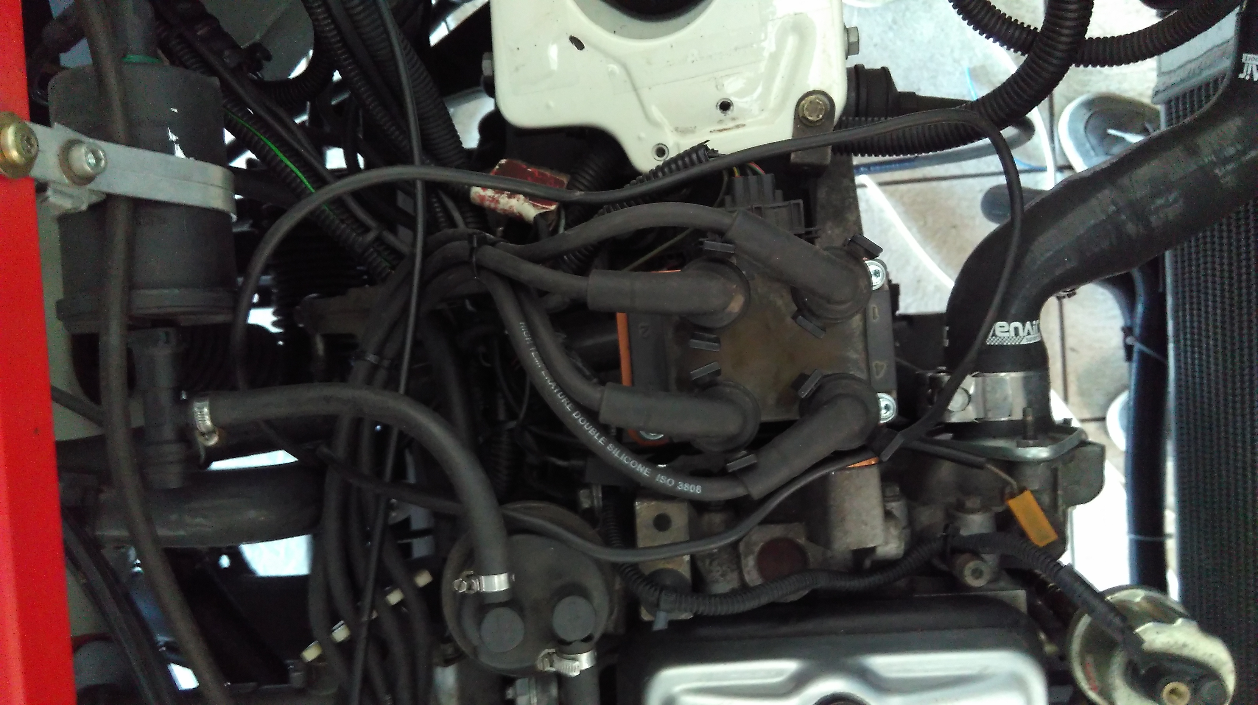

Alors salut les copains, Voici la version finale de l' allumage programmable
Bouchon pour remplacer l' allumeur
Bobine jumeaux statique psa

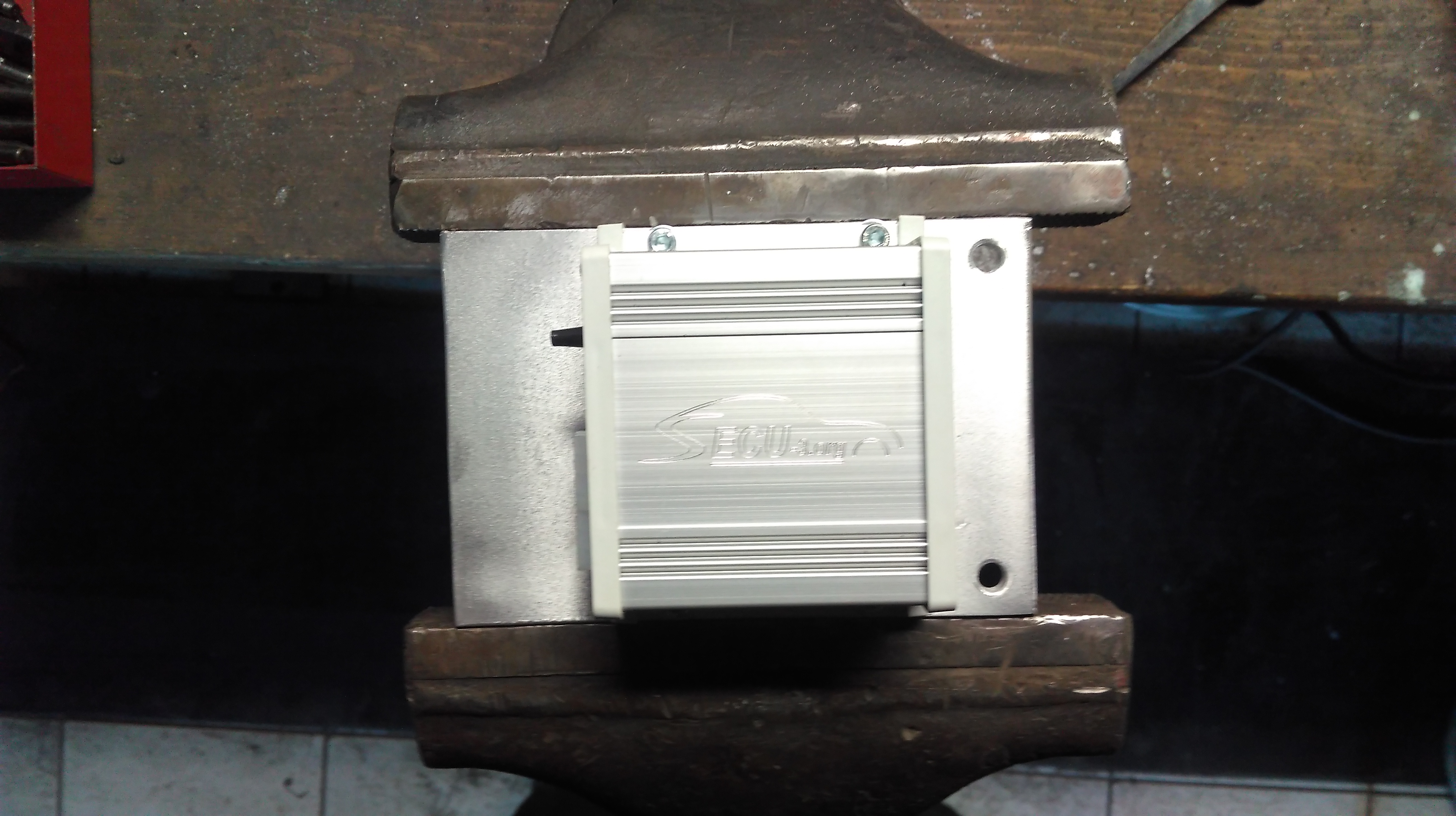

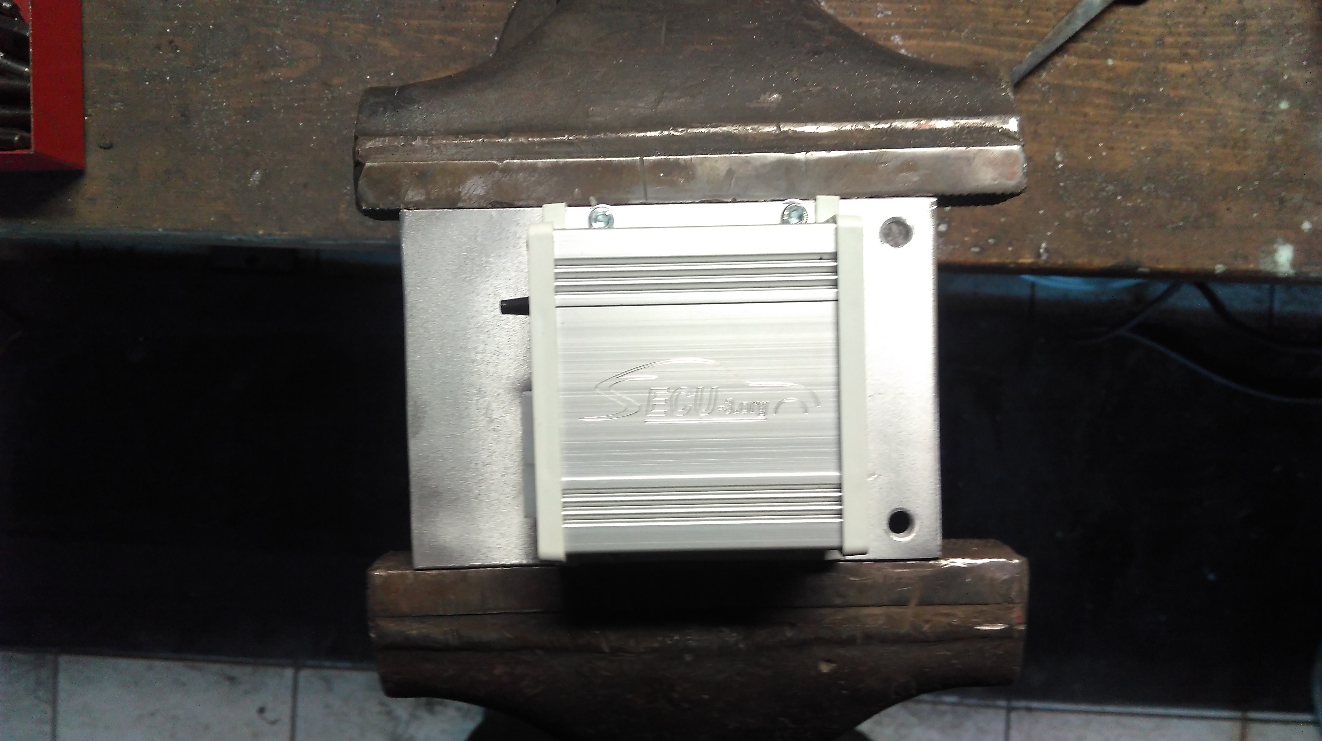

Support du module d' allumage programmable
Voilà la bête
Voilà la bête
