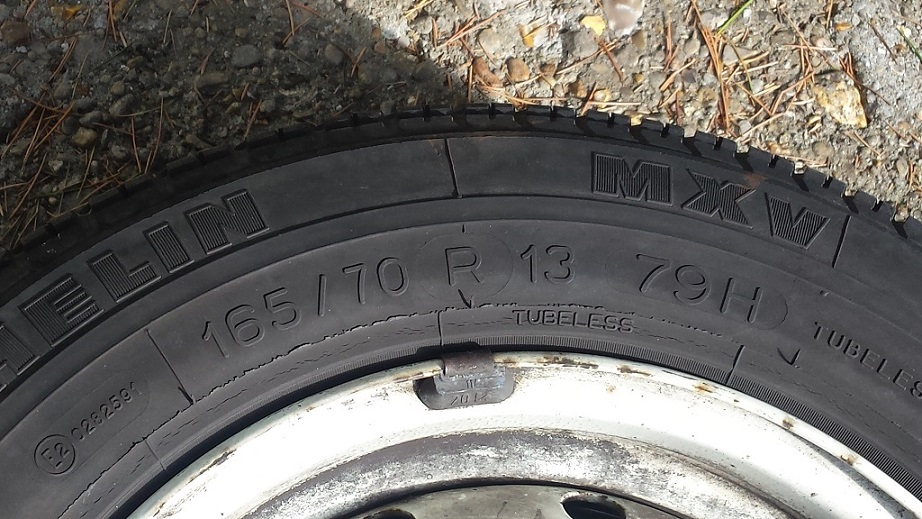

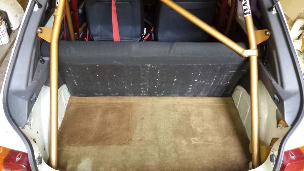

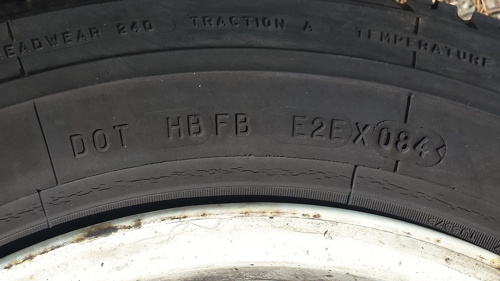

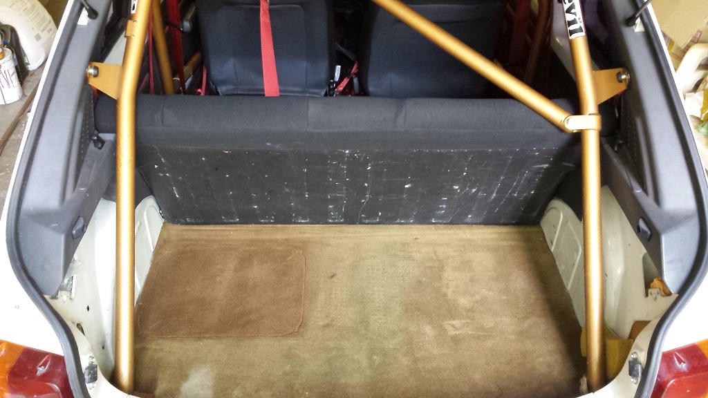

Et finalement ma ptit' auto avait deux originalités:
la première d'être toujours chaussée en MVX Et la seconde d'avoir un arceau DEVIL très peu répandu (je ne le savais pas)

MXVrey63 a écrit :Et finalement ma ptit' auto avait deux originalités:
Pour la coupe, les équipages limaient les pneus pour laisser le minimum de gomme, la tenue en piste était meilleure sur le sec. Et justement, pour être sec, le tien doit bien l'être

Même si c'est d'origine, vaut mieux changer ces pneus dont l'âge n'a d'égal que leur médiocrité à tenir à la route en sécurité.
Un bon pneu trop vieux est un mauvais pneu.
En RP ça doit aller mais en mode arsouille dans les virages ça craint vraiment...

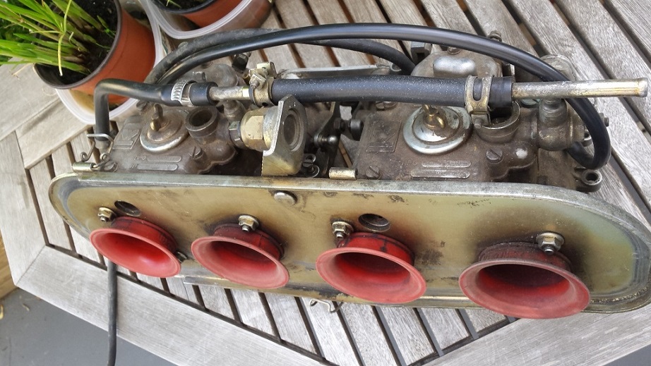

Bonjour à tous,
Je partage avec vous mon achat de la semaine dernière sur le bon coin : une paire de 40DCOM (10&11), plaque et cornets. Paire de carbu qui avaient été stockés depuis une vingtaine d’année par le prorio de la voiture, qui, avant de la mettre à la casse, n’avait pu s’empêcher de conserver ces carbus dans l’espoir de les remonter plus tard, ce qu’il n’a jamais fait. Et là au bout de ces années il a fait rangement général chez lui et mis sur le bon coin ce qu’il n’utilisera pas. Je suis tombé juste et comme il souhaitait une remise en main propre et que je n’était qu’à 30km de chez lui l’affaire fût rapidement conclue.
Vu la sonde de température montée sur la plaque j’en conclu qu’ils sont d’après 1990.
Autre remarque : je pense qu’il sont de réglage d’origine car les 4 ‘opercules ‘ des vis de réglage de synchro sont toujours présents. Bref de quoi pouvoir toujours roulé quand je ferai le grand nettoyage de mes propres carbu. (ou du démontage à moindre risque en ayant un modèle en double sous les yeux)

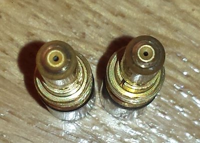

Finalement comme entre 1500 et 3500 trs/min ça ‘ratatouillent’ et que j’ai vraiment l’impression de rouler sur 3 pattes et que l’allumage ne montre pas de signe de faiblesse j’ai entrepris le contrôle des 12 gicleurs (ralentis, intermédiaire (62F21) et les principaux (190)). Et là après, à l’œil nu n’avoir rien vu, j’ai soufflé dans tous les gicleurs. Il y en a un qui ne ‘donne’ pas comme les autres (62F21) mais ne n’y vois rien.
Celui de gauche a un problème à droite tout va bien Il a fallu que je prenne une loupe pour m’apercevoir qu’il y avait une légère impureté à l’intérieur à peine visible. Depuis que je l'ai remplacé ça tourne rond, bien plus rond.
Du coup dès que je pourrais ce sera grand nettoyage de mes carbus.
La totale quoi.

Une paire de carbus d'avance c'est indispensable !
Bravo pour cet achat.
Tu vas la refaire à neuf, joints neufs... et hop tu la mets dans l'auto à la place de l'actuelle (qui sera refaite à son tour)
Et comme ça tu ne mets pas l'auto à l'arrêt.
