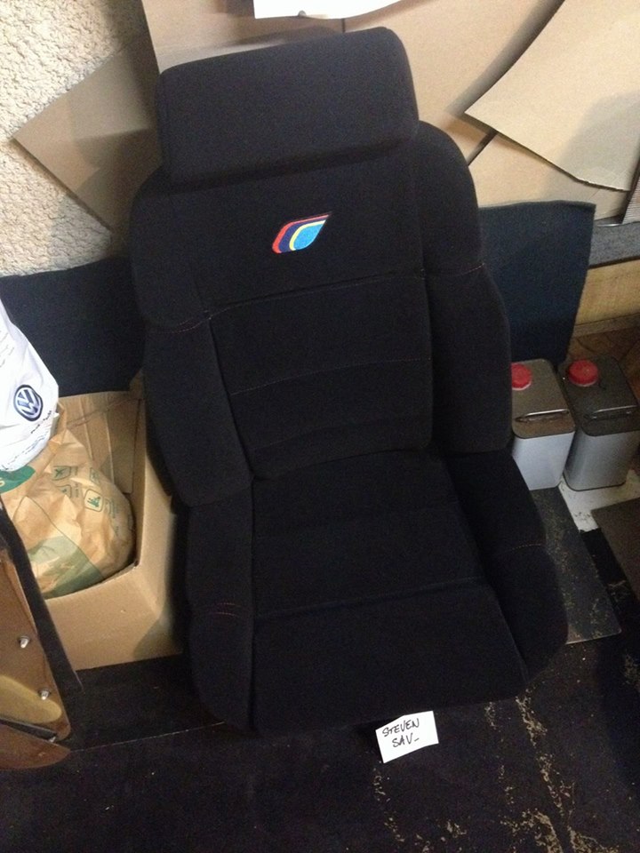

Ah oui j'ai un intérieur tout neuf aussi mais je n'ai pas de photos sur le pc .... merci N'dou ;)
