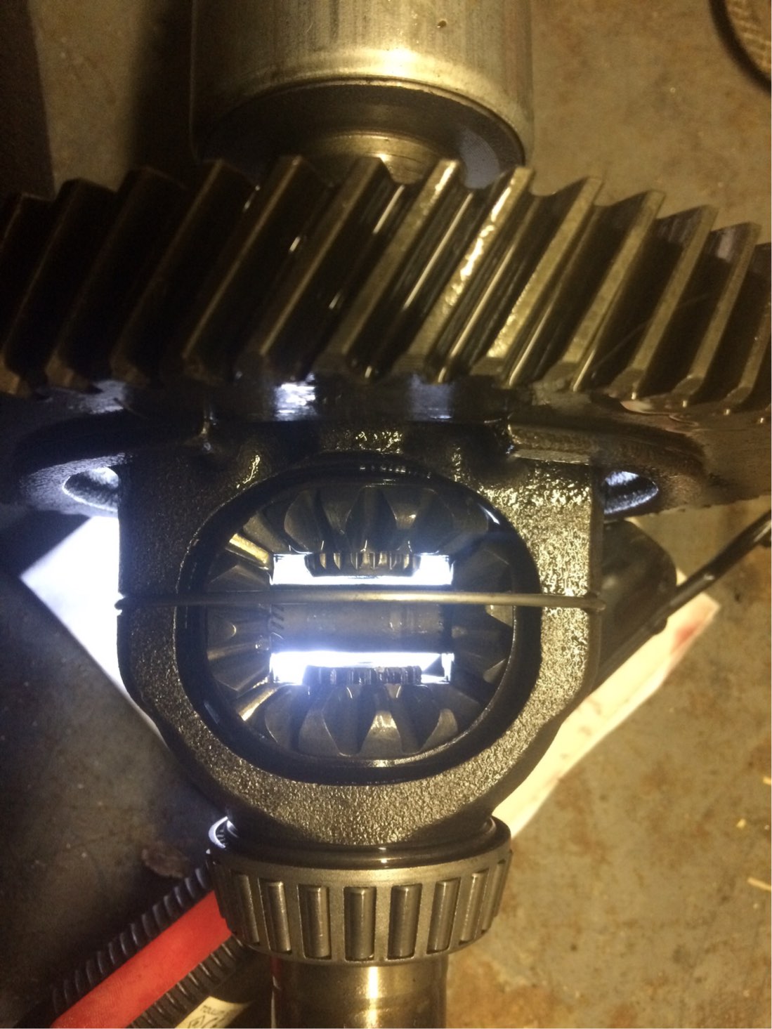

Les investigations se poursuivent, l'embout (partie du cardan pénétrant dans le différentiel), à la même longueur qu'un cardan d'origine.
Je ne vais pas le couper, mais démonter mon autre boite pour comparer avec un autre différentiel et trouver ou intervenir.

Pierrot, tu peux souder ta couronne, tu seras tranquille en utilisation sportive même si tu peux t'en passer. Tant qu'il est démonté autant le faire, et c'est pas le temps que ça te prendra ^_^
Par contre je me posais une question : ton différentiel provenant d'une AX 4X4 (si j'ai bien suivi)...le cardan de l'ax est-il exactement de la même longueur que sur la ralloche ?
Bien entendu si ce n'est pas le cas, tu auras trouvé la solution :ok:

Si les cardans sont identiques alors c'est le boîtier de diff qui diffère, si tu as de quoi comparer avec une autre boîte on sera fixés "_"

Alors résultat des courses, le diff sur mon 13x64 à un emmanchement plus court de 0,7 mm que celui sur mon 14x60.
J'ai réfléchis longtemps à ajouter une rondelle au bout de l'emmanchement, mais j'ai eu peur de tout mettre en contrainte une fois les carters refermés.
J'ai donc raccourcis légèrement le cardan histoire de supprimer le probleme sans en créer un autre.
Pas de risque d'affaiblissement car les cannelures ressortent bien apres l'engrenage du diff.
Je commande quelques pieces neuves histoire de remonter tout ça proprement, ainsi que des joints qui, et on verra ensuite sur un essai routier

Sinon tu aurai pu récupérer ton boîtier de diff 14*60 et monter la couronne 13*64 dessus, mais il faut une presse pour ça ;)

Lilive a écrit :Sinon tu aurai pu récupérer ton boîtier de diff 14*60 et monter la couronne 13*64 dessus, mais il faut une presse pour ça ;)
J'ai la presse, oui j'aurai pu faire ça aussi...

Par contre il te faut chauffer (chalumeau ou bon décapeur thermique) pour faire sauter le produit de scellement.

Lilive a écrit :Par contre il te faut chauffer (chalumeau ou bon décapeur thermique) pour faire sauter le produit de scellement.
Oui et avant de réassembler je pense qu'il faut passer la couronne au four.
Bref je verrai après remontage, en théorie le probleme va disparaître

Non je ne pense pas, de mémoire ça sort sans trop forcer donc ça devrait rentrer de la même manière
