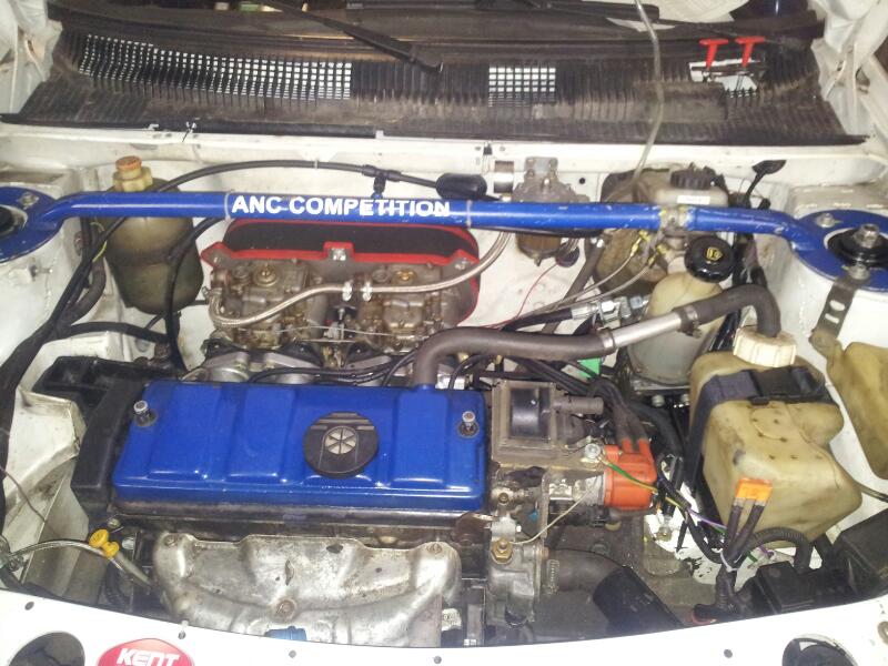

Je me pose une question peut être bête. Les 2 tirants qui reviennent sur la traverse sur quoi sont ils fixés. Sur la traverse en elle même ou sur la barre qui la traverse?

Sur la barre stab il me semble.

jean a écrit :Sur la barre stab il me semble.
Oui, sur la barre stab' :ok:

oui c'est ca, afin de garder une cinématique la plus parfaite possible.
il y a beaucoup de montage avec chape reprise sur la poutre, mais a mon sens la cinématique n'es pas optimum suivant si le train est comprimé ou non.

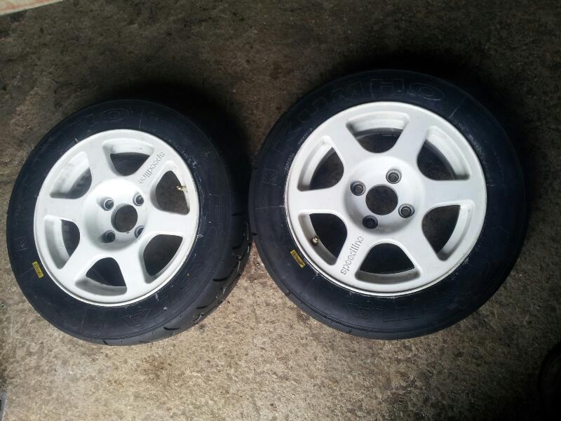

Nouvelles jantes avec pneu mixte neuf.

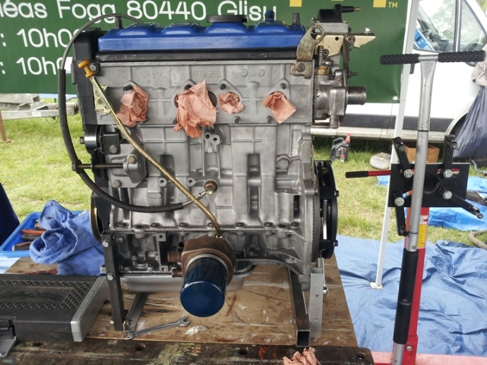

Re: 205 rallye F2012 rallye Neufchatel le 16/03

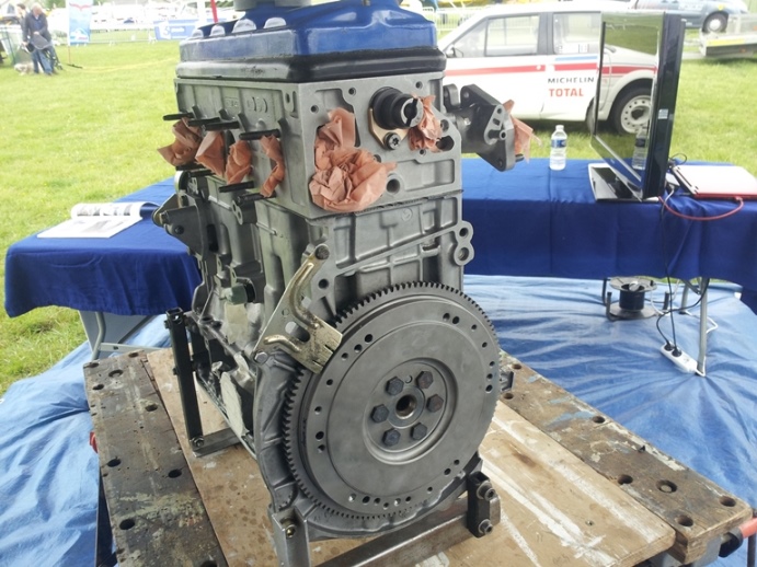

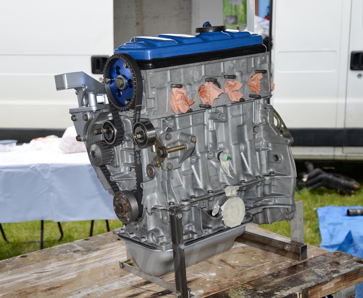

oui il a démarré des la semaine dernière, mais j'ai pris le temps que rapidement ce week end de finir et de l’essayer brièvement.
Quelque photos du montage.
Le moteur a été entièrement revus par Pascal57, qui a repris une partie de mes pièces pour assemblé ce moteur, je le recommande, en plus de faire un super travail il n'est pas avare de conseil pour que cette belle mécanique soit bien exploitée.
Il a fait un très gros travail de montage a blanc,calcul, usinage...
le moteur a réception
moteur prêt a retrouver le compartiment

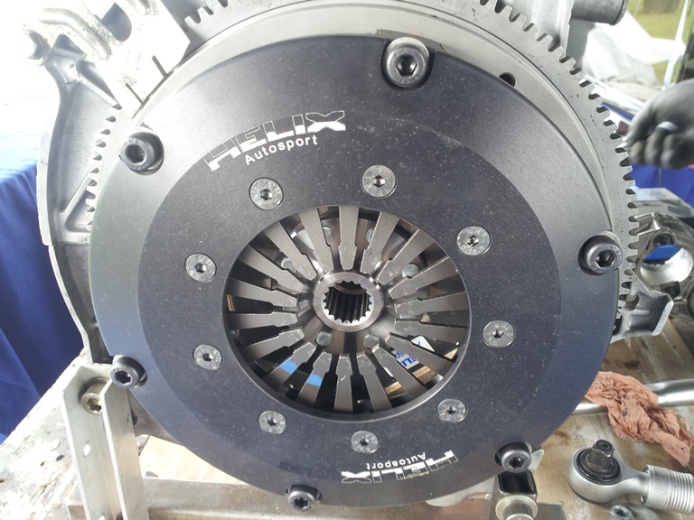

embrayage Helix
embrayage Helix
butée specifique
butée specifique
Messages : 13530
Has thanked : 493 times
Been thanked : 1131 times
<oo> belle pièce l'embrayage !
Il se monte en lieu et place ou il faut repercer le volant? :unsure:
