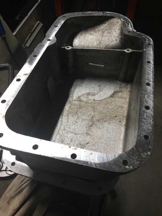

Voici la photo du 1er carter
La fente dans la cloison est prévu pour le clapet. Il me restera à faire le trou de circulation d'huile.
ça sent bon ça sent bon

Hé bien voilà c'est fait ils sont dans mon coffre.
Il me reste à réaliser les ouvertures pour la circulation d'huile derrière le clapet.
J'en profite pour vous informer que je vais encaisser les chèques. J'ai tout avancé jusqu'ici et il faut que je renfloue.
Merci pour votre compréhension.
Cordialement
Franck

Par contre non il n'y a pas le taraudage e. 16 X 150 pour la sonde de température.
Mais c'est facilement réalisable.

ok, il y a une sur épaisseur de matière à l'endroit de la sonde pour qu'il puisse y avoir assez de filetage ou pas ?wile740769 a écrit :Salut
- Habitué
- Messages : 94
- Enregistré le : 09 août 2015, 22:50
- Been thanked : 5 times
Re: Qui voudrait un AAC Evo 3 BROZZI
Salut
Oui il y a de la matière pour réaliser un filetage.
