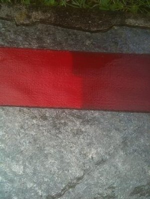

Re: Julien - Cette fois ça y est ! :)
Y'a pas de tuto pour le nettoyage des ceintures ?
Brosse à ongle + bloc de savon de Marseille frottage et rinçage, ça devrait le faire ?
Ha oui, j'ai vu ça sur un forum clio sur des ceintures jaunes, resultat bluffant !
Je vais attendre ce Week end et faire ça chez mes parents
Et eau chaude.Brosse à ongle + bloc de savon de Marseille frottage et rinçage, ça devrait le faire ?
Ca le fait bien
J'ai fait les miennes au karcher et le résultat est bluffant je ne pense pas qu'une autre méthode soit aussi efficace !
Tu les déroules et tu les bloques avec un serflex. Après un bon séchage en plein soleil, en ce moment ça va être un peu compliqué

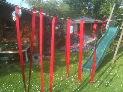

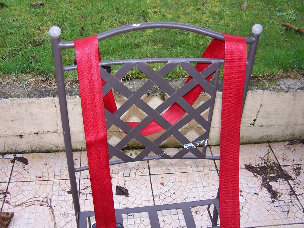

Un peut d'action aujourd'hui.
Ceintures après démontage:
La solution Kärsher me plait bien !
Cependant, il reste encore de la crasse ! Peut être qu'un second passage à la main en frottant un peut ne peut pas faire de mal ...
Hiver oblige, début de séchage à la soufflette pour enlever le plus gros puis séchage un peu chez mes parents pas trop près mais pas trop loin du poil à pétrole d'appoint
On finit à la maison

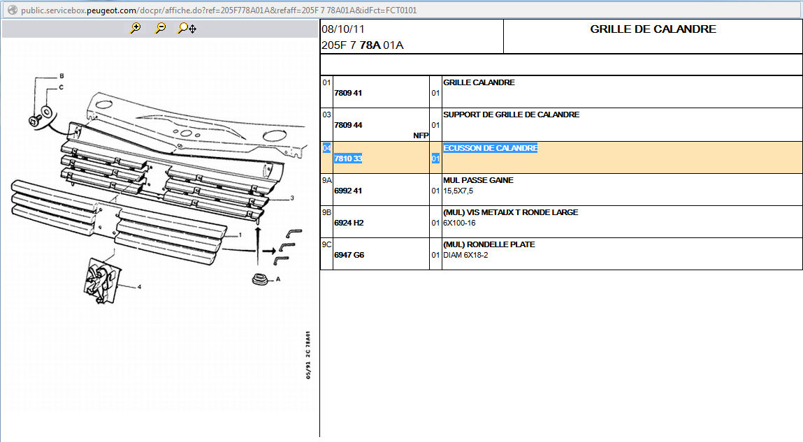

de gauche à droite:

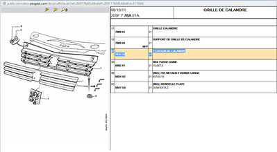

-un truc indiqué comme "PASSE GAINE" dans service box. C'est quoi ?
Je pense que j'aurai du en prendre 2 non ?
-Vis et rondelles pour fixer le support de calandre
-Obturateur et joint pour remplacer l'antenne.
Et la calandre:

de gauche à droite:
Et la calandre:

Puisque tu passes par là, le 9A, ça sert à quoi au final ? Il en faut bien deux non ?
- balouba
- Messages : 4741
- Localisation : Jenlain 59
- Has thanked : 813 times
- Been thanked : 856 times
je pense que c'est le 9A se monte sur le support de radiateur, et les pions de la calandre viennent se loger dedans , du coup il en faut 3

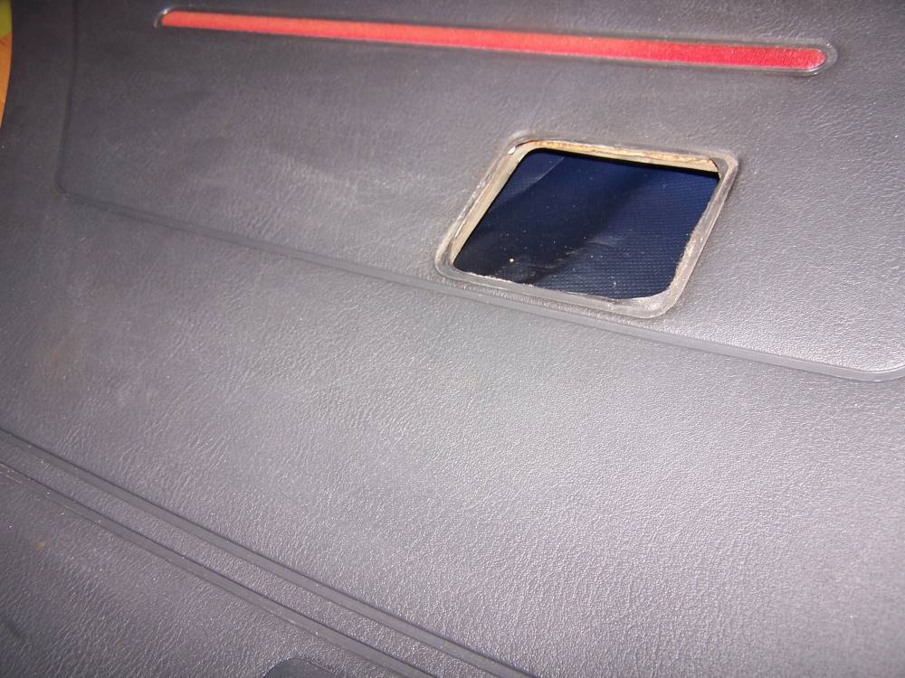

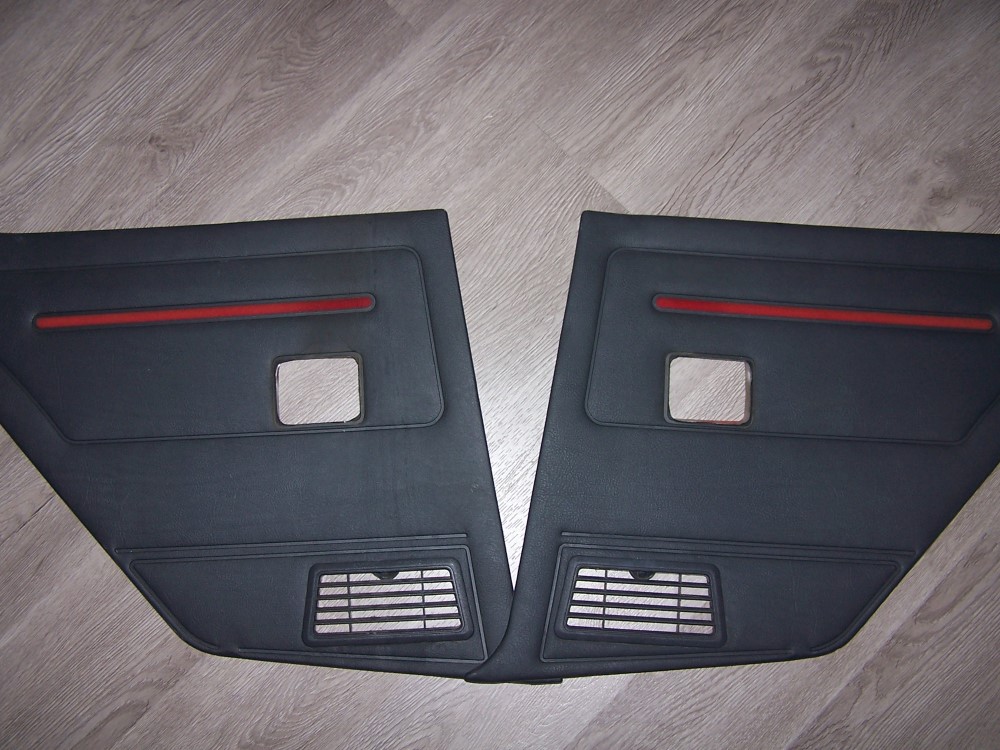

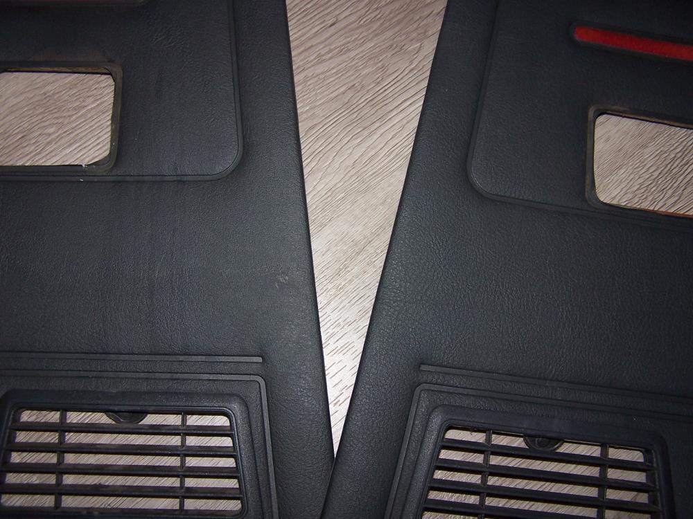

Un petit dernier message car j'étais en mode célibataire ce soir, j'en ai profité pour investir le salon/cuisine avec mes panneaux arrières !
C'est pas super flagrant, mais à la lampe "puissante" (baladeuse LED) le nettoyage est notable.
A droite le propre Il n'est pas compliqué de comprendre que le joint de custode défaillant était à gauche
Une petite dernière de cet après midi car le flash c'est toujours assez avantageux sur des couleurs vives
cette photo n'est pas super avantageuse, ça fait pas "parfait", mais déjà plus de coulures ! Yeah

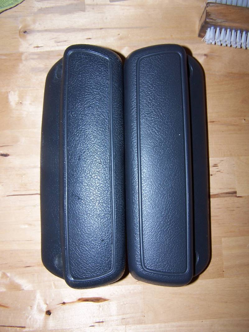

ça paraissait pas super dégueu, mais j'ai opéré comme ça:
savon de Marseille sur une brosse à ongle, frotter, et pour rincer une éponge mouillée puis séchage avec essuie tout. Et bien, ça paraissait pas super sale, mais l'éponge au rinçage était vraiment dégueu
Avant tout ça, j'ai passé un coup d'essuie tout humide recto-verso, ça c'était juste pour enlever la poussière pour la manutention dans la maison, c'est plus agréable.
là encore c'était noir de chez noir
