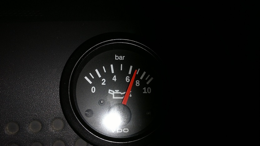

J'ai commencé par une vidange et remplacement de filtre à huile. L'auto n'avait fait que 321km mais je voulais améliorer ma pression d'huile à chaud :) J'ai donc laissé la 10w40 pour de la Motul en 15w50 et j'ai remplacé le filtre Bosch par un Purflux :ok:
Bilan : La pression est bien meilleure :ok: B)

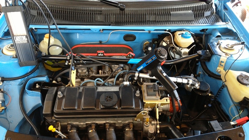

Je commence par la synchro. Ralenti a presque 1200trs, j'arrive a avoir une belle synchro :ok:
Puis je met des coups d'accelérateur et la, c'est du grand n'importe quoi :( Les pistons du Carbtune ne se suivent pas très bien :(
Je pense alors à une prise d'air ????? J'ai pulvérisé du nettoyant frein mais je n'ai rien trouvé :o
J'me dis qu'au final, la synchro n'est pas si mauvaise donc je décide de passer au réglage de l'allumage :)
Et là, c'est le drame, ma lampe stroboscopique ne fonctionne plus du tout :( Mer*e :angry:
Bon, on laisse comme ça, on ne touche plus rien ! L'auto ne tournait pas si mal que ça donc ça devrait le faire !

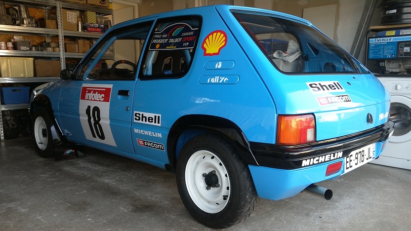

Ma ralloche dégueulasse :
Messages : 3907
Has thanked : 566 times
Re: Bob_063 - Replique 205 Rallye PTS GrA-Contrôle Technique
Et la voici après un bon lavage :ok: Même les intérieurs de porte étaient noir par la gomme de mes Yoko A048 :lol: :mrgreen:
