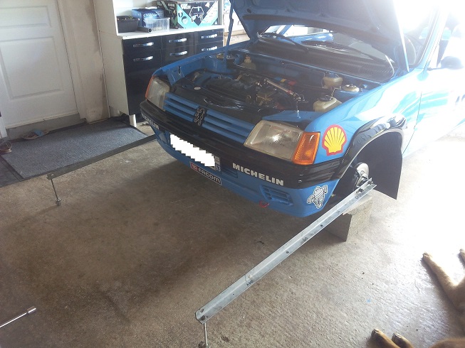

Aujourd'hui, super journée avec notre ami Piedplanche :ok: :ok:
Ce matin, il a jeté un œil à mon problème de boite :o Finalement, j'avais une commande de boite qui n'était pas bonne et j'avais un mauvais serrage du renvoie .... Tout a été remis correctement mais ça n'a pas réglé le problème :(
A plusieurs reprises, il a essayé de rentrer cette put*** de 1ere directement à la commande de boite mais rien à faire :( Enfin, il a bien réussi à la rentrer une fois ou deux :o
Bref, il faudra redéposer cette boite avant la concentr' :(
Ensuite, il a fait le tour de mes durites, cables, etc.... car je n'avais pas respecter le cheminement d'origine B)
Et là, on est parti faire un essais <oo> Petit passage à la station pour mettre de l'essence.... Bilan, c'est pas trop mal :) Un peu trop d'avance à l'allumage mais ça, je le savais ^_^
Ensuite, PP a sorti sont matos pour faire un réglage approché du train avant :ok: Avec son super mettre à lazer machin truc :lol: :ok:
Un petit coup sur l'allumeur...... Et re-essais :lol:
L'auto prend bien ses tours :ok: Le freinage est équilibré mais d'après mon pilote, un peu faible :unsure: Tout est neuf, faut que ça se rode :lol: Bon, depuis le matin, un bruit nous dérangeait :o
Finalement, nous avons vite trouvé :( J'ai un soucis de roulement de roue Avant :angry: Et pourtant, tout est neuf :angry:
Faut que je regarde ça de plus près... Soit c'est le roulement, soit c'est le logement du roulement qui a trop de jeu :unsure:
Voilà, sinon dans l'ensemble, c'est pas trop mal :ok:
Après une bonne trentaine de km, PP a validé l'auto :lol: Elle sera donc présente à Charade, dimanche matin :ok: :ok: :ok: <oo> <oo>
