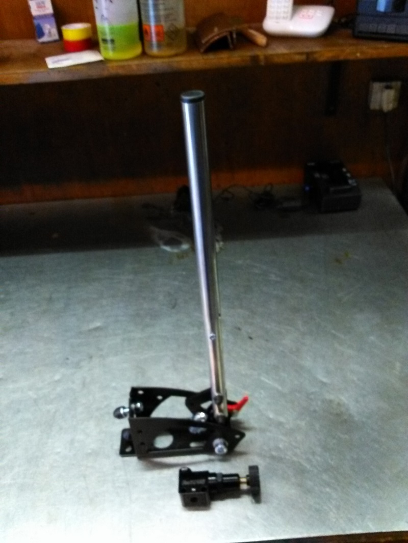

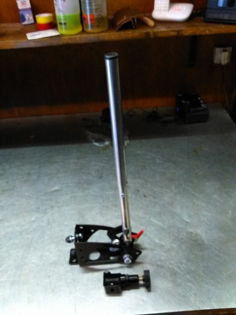

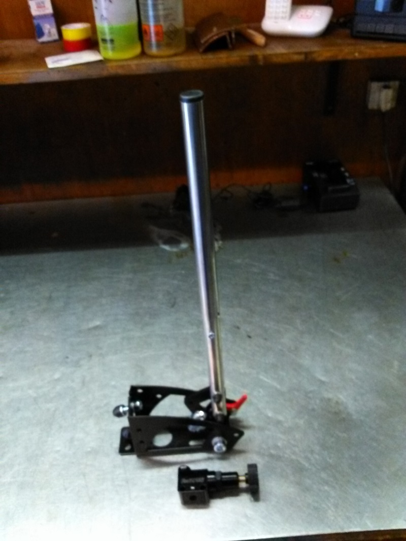

bon les cocos j'ai acheté mon FAM hydrau après plusieurs recherche, y a à boire et à manger des dizaines et des dizaines de levier tous plus grand ou plus chères les uns par rapport aux autres j'ai trouvé chaussure à mon pied on va dire :) :) :)
un levier de chez ORECA 140 euros

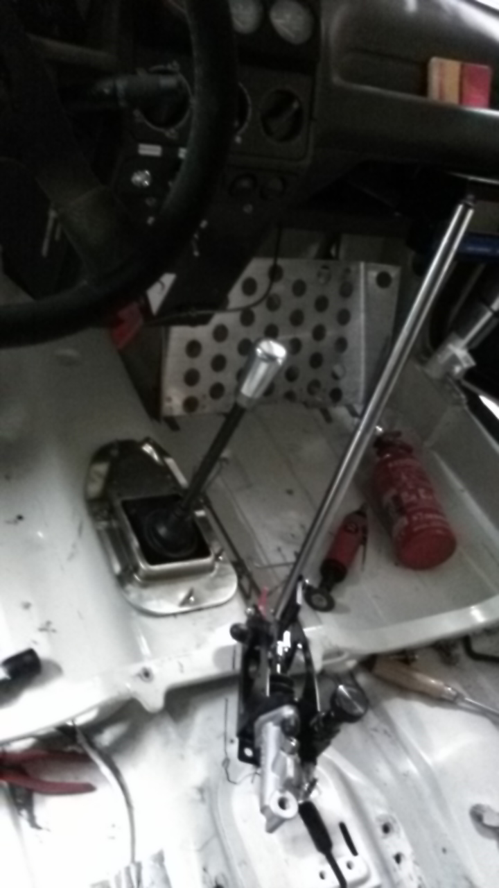

Salut les cocos
bon cette fois ci je m'y colle j'ai viré les sièges baquets de ma racing oté le frein à main d'origine et là maintenant je sèche un peu .
Pourriez vous me montrer, si vous voulez bien ou exactement vous avec fixé votre F A M Hydraulique... :crying: :crying:
car moi là mis à part à sa place d'origine, je ne vous pas
j'ai fait des photos avec mon portable que je vous mettrais demain matin pour que vous vouaillez bien :wacko: :wacko: :wacko:
doit je le mettre obligatoirement à la place d'origine ou puis je le fixer un peu à coté du levier de vitesse par ex?? en lui greffant une tôle en dessous par ex??
merci pour vos commentaires les cocos

Le problème avec les levier verticaux, c'est qu'il faut arriver à les positionner pour qu'ils tombent facilement sous la main et en même temps, il ne faut qu'ils gênent le maniement du levier de vitesse...
Il faut tatonner.
Pour ma part, levier d'origine avec système Fly off.
Bon courage
Franck

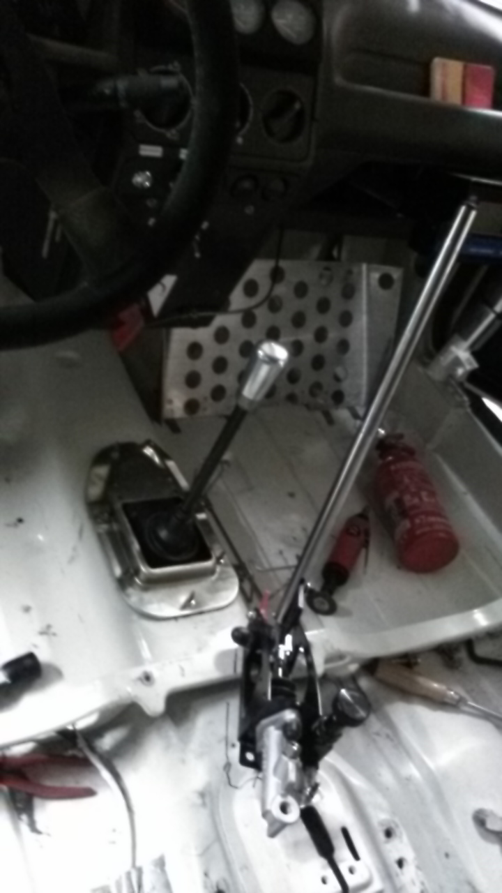

tiens j'ai donc commencé la modif

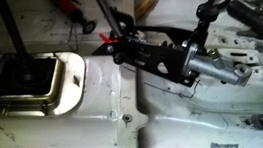

:mellow:
j'ai monté à blanc le siège passager pour voir si il ne tapais pas dans l'armature ça me semble bon.... mais tout le système sera avancé de quelques cm mais juste assez pour ne pas gêner le passage de la 5eme vitesse .....

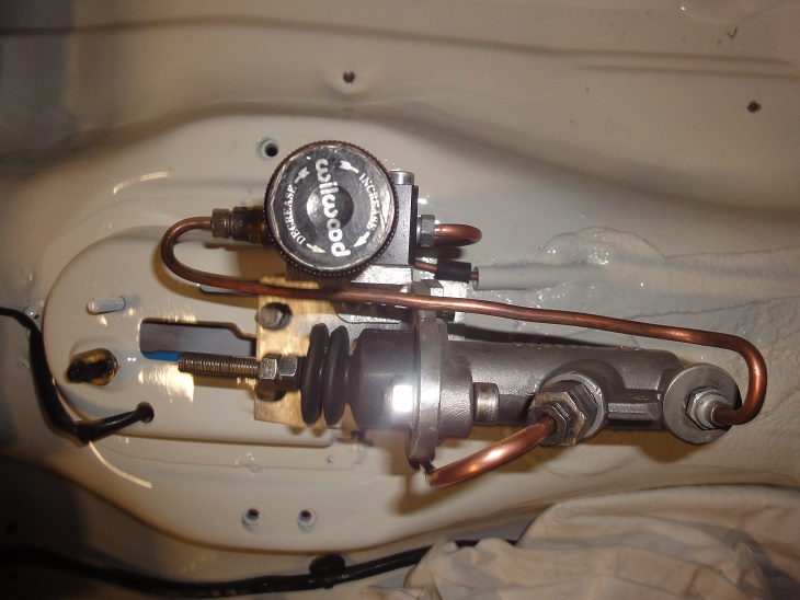

moi j'ai fait comme ca! et je remets le levier d'origine avec le verrouillage inversé. j'ai également supprimé le systeme interne du frein a main
a l'interieur des etriesr ars

oui beau boulot lex....
je suis en train de me confectionner un support en carton (comme gabarit....) bien sur.. et ensuite je vais le faire former en tôle puis le coller à la caisse avec un appareil à soudure (mig) :lol: :lol: :lol: :lol:
