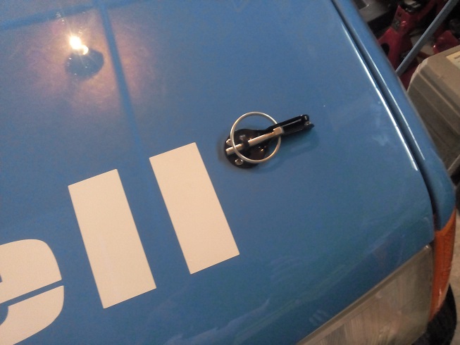

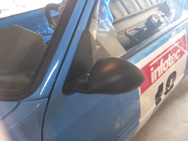

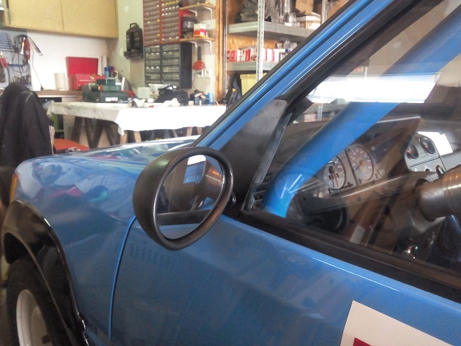

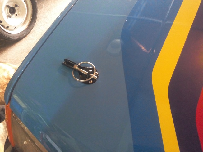

Tout petit avancement :)
- Fabrication de platines dans une plaque en PVC + Montage des rétros California :ok: C'est trop beau <oo>
- J'ai enfin osé percer mon beau capot et j'ai posé les attaches :ok:
- Les petits travaux de peinture sur le plancher du coffre sont terminés (j'avais fais des modifs et depuis, j'avais juste passé un apprêt)
- Problème de colliers au niveau des durites d'essence réglé :ok:
Il reste encore pas mal de bricoles à faire :( Faudrait que j'en fasse un peu tous les jours :unsure: J'aimerais tant quelle sorte debut Juillet B)

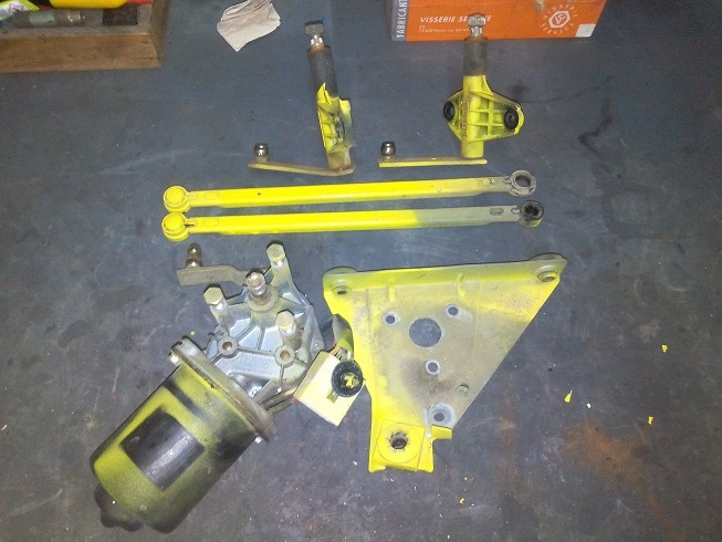

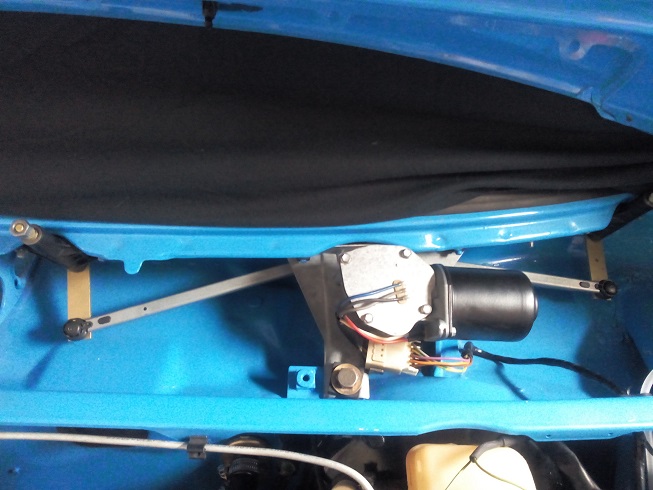

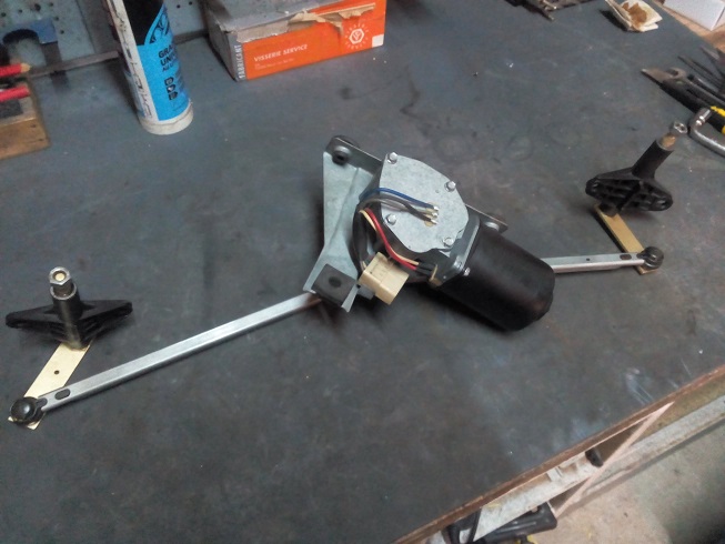

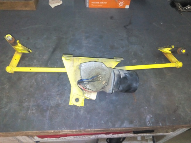

Aujourd'hui, je me suis occupé du système d'essuie glace :ok:
- Démontage du système complet sur la GrN, Beurk :( C'est vraiment dégueulasse :(

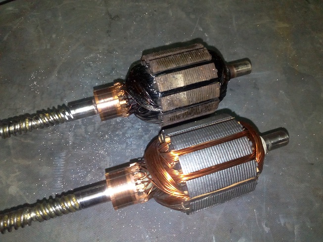

- Remplacement du rotor

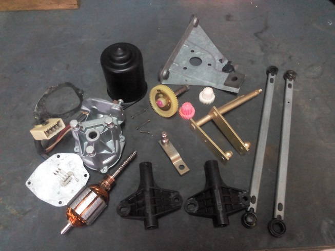

- Mise en beauté de toutes les pièces :ok: Ca change <oo> (microbillage ou sablage + peinture, vernis, etc )
- Montage
